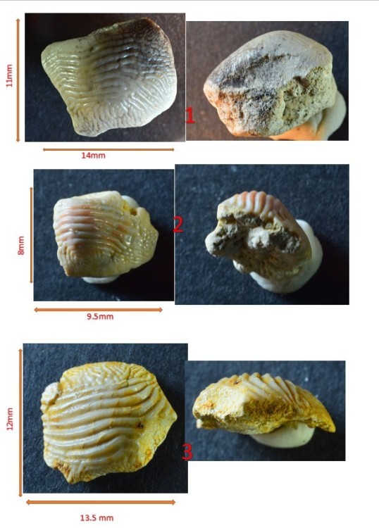

Squalicorax Posté(e) 26 mai 2023 Signaler Posté(e) 26 mai 2023 Re bonjour, je galère sur cette petite Ptychodus de 8mm de large sur 4 de haut, dent latérale remaniée dans les conglomérats Campanien du Vercors, remaniée certainement de l' albien / cénomanien. Si quelqu'un a une piste ? Citer
Chimera Posté(e) 26 mai 2023 Signaler Posté(e) 26 mai 2023 Citation Oui il faut diluer, et tamponner petits bouts par petits bouts, va sur le site net de Caterpillar http://www.paleotheque.fr Dilution à 10% à partir d'une solution pure, un tamponnage au Phosphate tricalcique est conseillé pour limiter l'attaque des os/dents avec un rinçage important en fin de traitement. En fonction du dosage et des bains réalisés, un suivi est réalisé durant cette phase d'attaque acide, permettant d'ajuster la suite et/ou de privilégier certaines zones d'attaque. Après cela dépend aussi du rendu désiré par l'opérateur, et du type de matériel. Pour les requins je vais souvent jusqu'à une attaque complète. Hello Squalicorax, Je regarde les possibilités pour ton Ptychodus, mais en premier jet, je dirais bien P. deccurens Citer

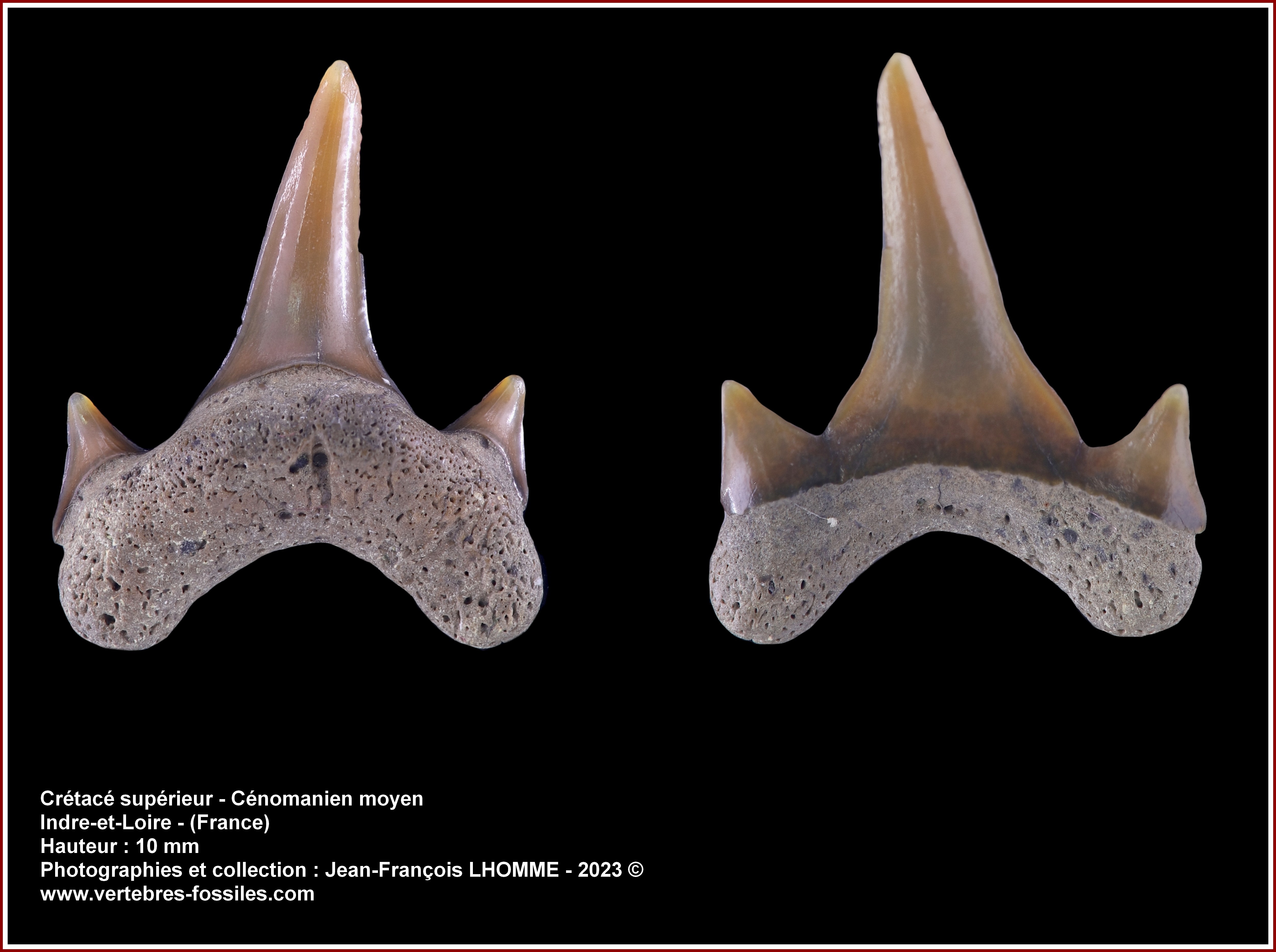

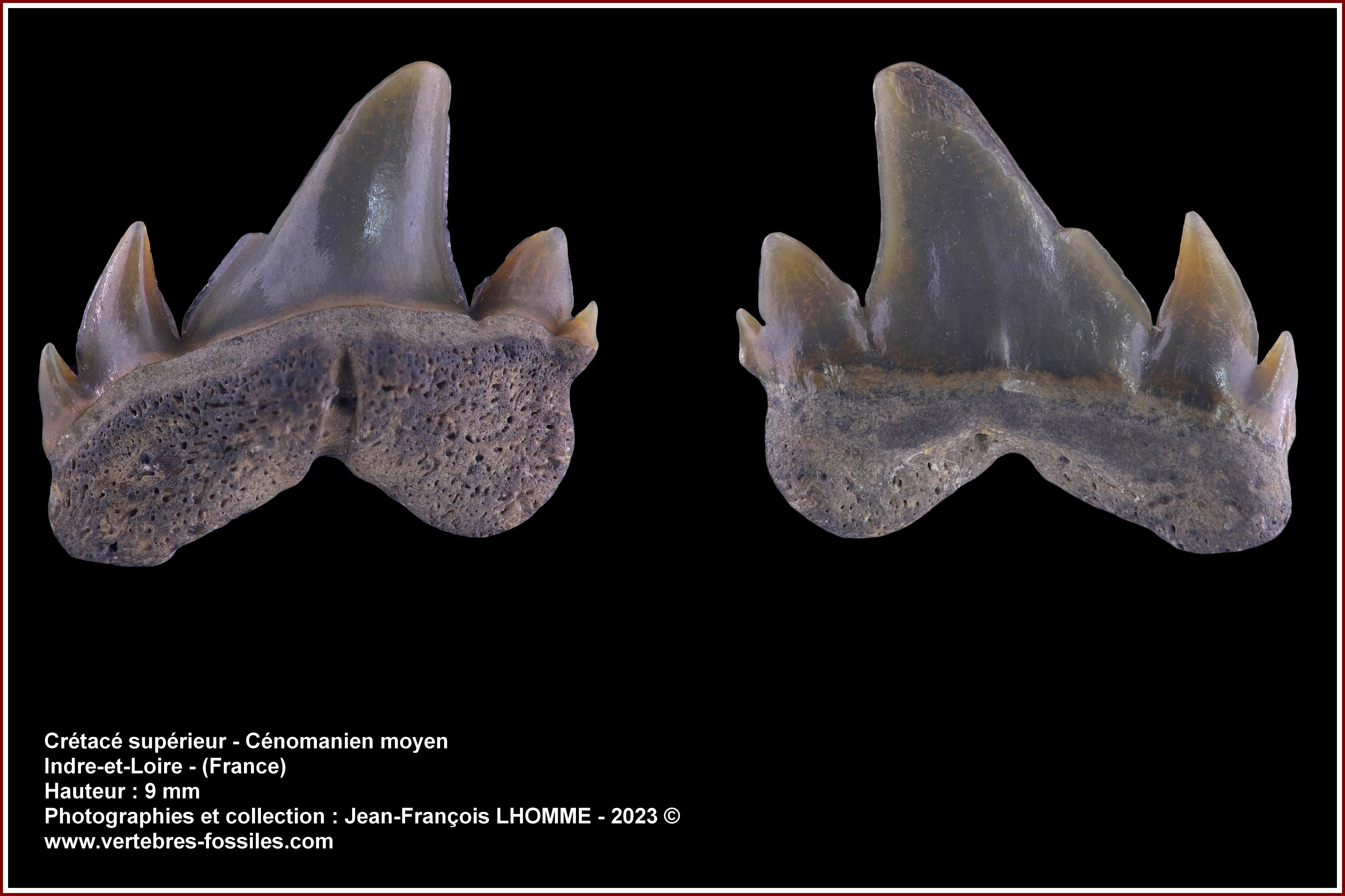

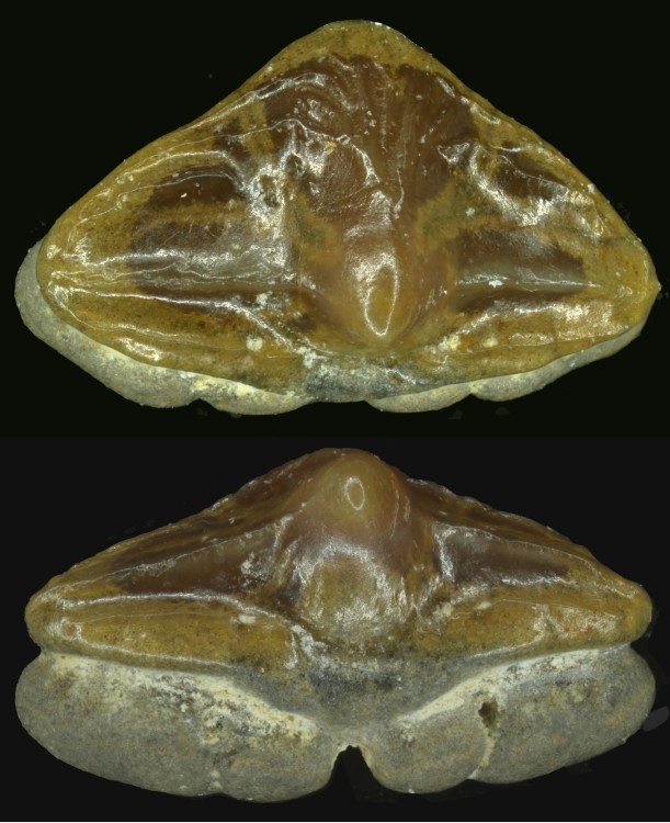

elasmo Posté(e) 29 mai 2023 Auteur Signaler Posté(e) 29 mai 2023 Bonjour Deux nouvelles dents du Cénomanien d'Indre et Loire Pour la première j'hésite entre Cretalamna ou Cretodus usée ? La deuxième est plus facile à identifier au moins au niveau du genre Citer
Squalicorax Posté(e) 30 mai 2023 Signaler Posté(e) 30 mai 2023 Il y a 19 heures, elasmo a dit : Bonjour Deux nouvelles dents du Cénomanien d'Indre et Loire Pour la première j'hésite entre Cretalamna ou Cretodus usée ? La deuxième est plus facile à identifier au moins au niveau du genre je pense, pour cette dent à Carcharias amonensis?, à vérifier cette piste. Citer
elasmo Posté(e) 30 mai 2023 Auteur Signaler Posté(e) 30 mai 2023 Bonjour Squalicorax Citation je pense, pour cette dent à Carcharias amonensis?, à vérifier cette piste. J'ai regardé sur le travail de Landemaine, 1991, hors je ne vois pas sur les deux planches figurants les C. amonensis une seule position pouvant s'y rapporter, les denticules sont bien trop droit, et les branches des racines bien trop écartées pour correspondre à ce taxon Citer

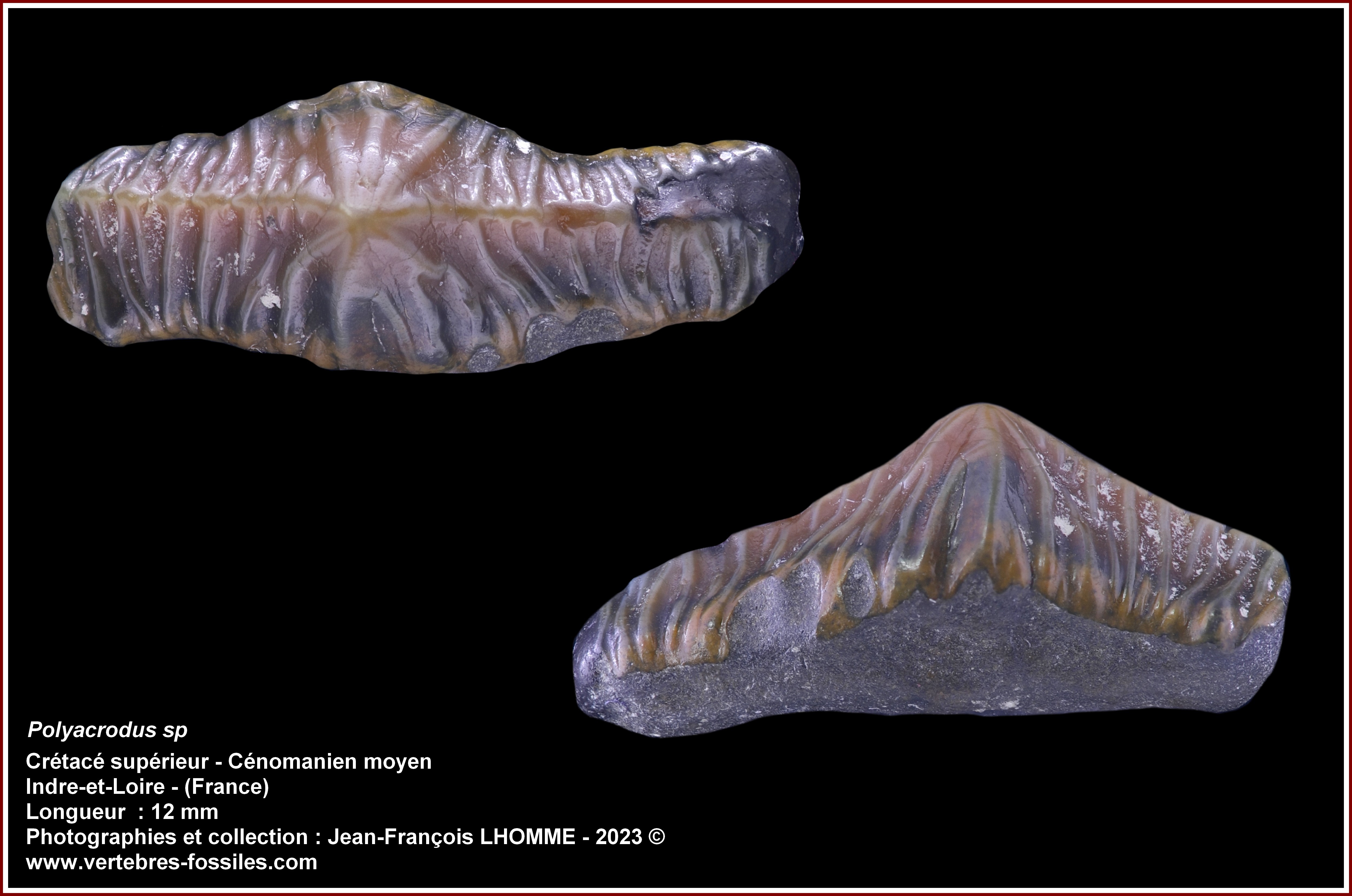

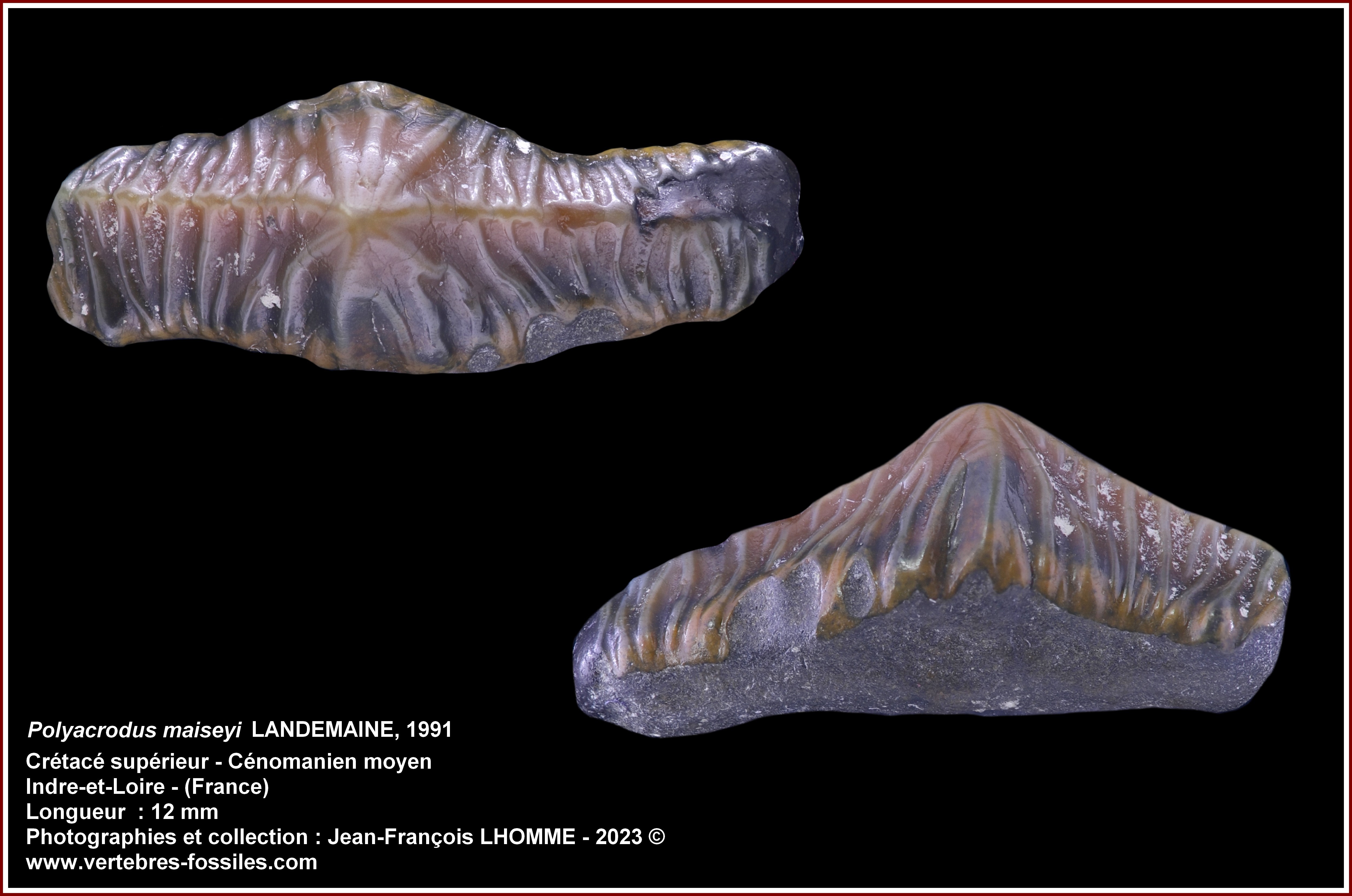

Chimera Posté(e) 30 mai 2023 Signaler Posté(e) 30 mai 2023 Pour le Polyacrodus P. maiseyi, pour ton autre dent si l'on tient compte du Travail de R. Vullo, on a plutôt quelques chose proche de Protolamna, mais cela reste à confirmer car cela s'écarte de la lignée observée depuis le Barrémien. Citer
elasmo Posté(e) 31 mai 2023 Auteur Signaler Posté(e) 31 mai 2023 Bonjour Merci pour ton avis, effectivement on serait peux être plus proche de Protolamna, as tu la date de publication de l'article de Vullo ? Je vais corriger la planche P. maiseyi Citer
Squalicorax Posté(e) 31 mai 2023 Signaler Posté(e) 31 mai 2023 Il y a 5 heures, elasmo a dit : Bonjour Merci pour ton avis, effectivement on serait peux être plus proche de Protolamna, as tu la date de publication de l'article de Vullo ? Je vais corriger la planche P. maiseyi Bonjour Elasmo, une petite idée pour la dent : Eostriatolamia en lien un pdf: https://www.lwl.org/wmfn-download/Geologie_und_Palaeontologie_in_Westfalen/GuP_Heft_20.pdf mais aussi dans "stratotype cénomanien" p243 fig 171 Citer
Chimera Posté(e) 31 mai 2023 Signaler Posté(e) 31 mai 2023 C'est 2005 sa thèse dispo à cette adresse : Les vertébrés du Crétacé Supérieur des Charentes (Sud-Ouest de la France) : biodiversité, taphonomie, paléoécologie et paléobiogéographie - TEL - Thèses en ligne (hal.science) Pour Eostriatolamia cette espèce est fréquente dans l'Albien de l'Est du Bassin de Paris avec E. striata, mais c'est très différent. La dent figurée par Vullo dans le Stratotype Cénomanien semble correspondre à ta dent, toutefois elle est notée ? Eostriatolamia sp. et je n'y crois guère, d'autant plus que les gisements classiques de Touraine comme des Charentes ne semblent pas avoir fourni ce genre. Trois autres publications avec des Eostriatolamia du Cénomanien pour comparaison. Glückman & Averianov, 1998 Evolution of the Cretaceous Lamnoid sharks of the Genus Eostriatolamia.pdf Cumbaa et al. 2010.pdf Underwood & Goswami, al. 2011.pdf Citer
elasmo Posté(e) 31 mai 2023 Auteur Signaler Posté(e) 31 mai 2023 Merci, si c'est dans sa thèse je l'ai en format PDF et papier, c'est même une des rares que j'ai lue en entier, merci pour les autres publications aussi Pour ce qui est du stratotype du Cénomanien c'est celui qui m'a le plus déçu, je le trouve très mal fait, à contrario le travail fait par les trois personnes, Bernard HOYEZ, Jérôme GIRARD et Nicolas COTTARD, sur le Cénomanien du littoral normand, est lui topissime et j'aurais vraiment aimé que le stratotype soit de cet acabit Franchement pas convaincu par Eostriatolamia en tout cas la figuration du stratotype montre une dent incomplète et usée, qui ne montre pas les caractéristiques de ma dent. Je vais contacter directement Romain cela sera plus simple, je vous tiendrais informé de sa réponse Citer

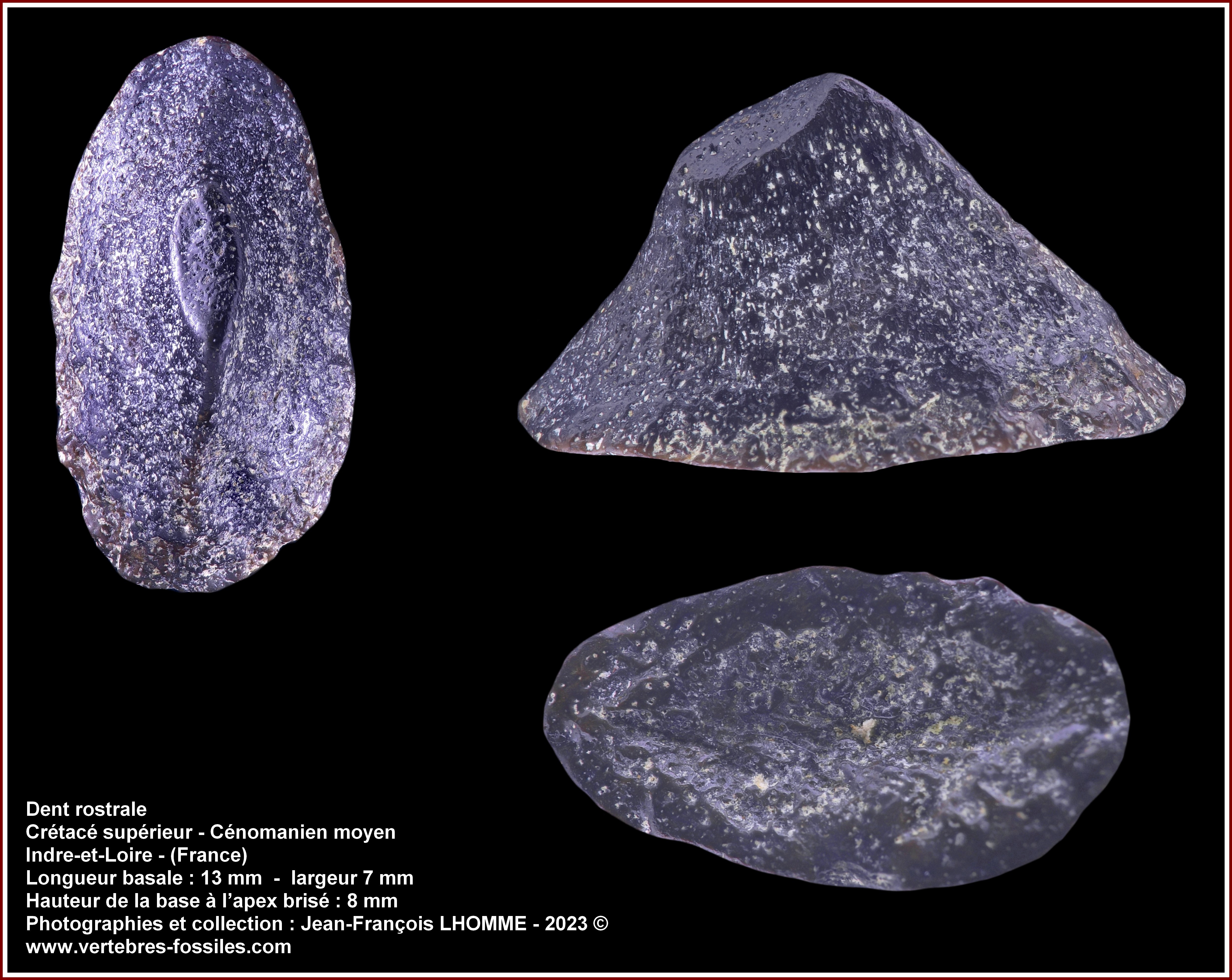

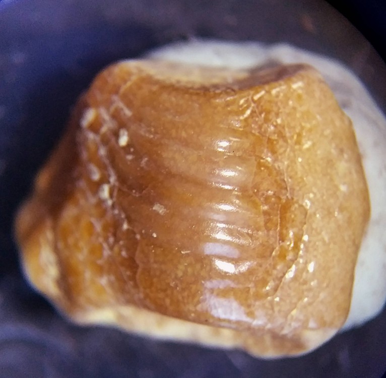

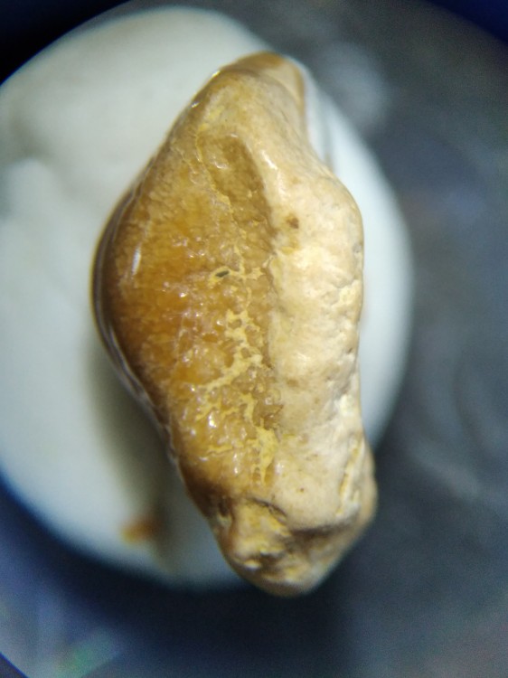

elasmo Posté(e) 1 juin 2023 Auteur Signaler Posté(e) 1 juin 2023 J'attends la réponse de Vullo. autre chose d'assez rare, bien qu'incomplet, une dent rostrale, qui pourrait être de l'ordre des Sclerorhynchoidei ? Citer
Chimera Posté(e) 1 juin 2023 Signaler Posté(e) 1 juin 2023 Citation Pour ce qui est du stratotype du Cénomanien c'est celui qui m'a le plus déçu, je le trouve très mal fait, à contrario le travail fait par les trois personnes, Bernard HOYEZ, Jérôme GIRARD et Nicolas COTTARD, sur le Cénomanien du littoral normand, est lui topissime et j'aurais vraiment aimé que le stratotype soit de cet acabit Oui, je partage aussi ton point de vue. Pour la dent rostrale c'est possible, mais je trouve aussi dans ces niveaux des éléments qui évoquent des boucles dermiques, sans pour autant savoir à qui rattacher ces objets. Citer
elasmo Posté(e) 1 juin 2023 Auteur Signaler Posté(e) 1 juin 2023 Bonsoir Citation Pour la dent rostrale c'est possible, J'ai un autre spécimen plus petit du même site, qui semble plus complet, reste à le photographier Citer

Squalicorax Posté(e) 2 juin 2023 Signaler Posté(e) 2 juin 2023 Bonjour, une planche de Ptychodus deccurens du Vercors dans des sables surmontant l'albien phosphaté que je pensais être cénomanien mais doit être aussi turonien dans la partie haute de la stratification, car j'y ai découvert aussi P. Mammillaris, enfin deccurens à confirmer: Citer
elasmo Posté(e) 3 juin 2023 Auteur Signaler Posté(e) 3 juin 2023 Bonjour Citation l'albien phosphaté que je pensais être cénomanien mais doit être aussi turonien L'aspect usé de ces dents de Ptychodus plutôt robustes et généralement en bon état, me font penser à un possiblement remaniement de formations antérieures, d'où la difficulté à les identifier avec certitude ? il y a aussi la possibilité d'un remaniement horizontal (déplacement de faunes allotochnes ?) Citer
Chimera Posté(e) 3 juin 2023 Signaler Posté(e) 3 juin 2023 Citation Bonjour, une planche de Ptychodus deccurens du Vercors dans des sables surmontant l'albien phosphaté que je pensais être cénomanien mais doit être aussi turonien dans la partie haute de la stratification, car j'y ai découvert aussi P. Mammillaris, enfin deccurens à confirmer: Intéressant cette faune, malgré les problématiques de remaniement il y a pas mal de bestioles. Peu de choses ont été mentionnées dans ce secteur, cela mériterait un petit papier. Citer
elasmo Posté(e) 4 juin 2023 Auteur Signaler Posté(e) 4 juin 2023 Bonjour Possiblement une Hamrichia amonensis ? (ex. Serratolamna, puis Carcharias) avant de passer sous le genre Hamrichia en 2016, dans la publication suivante : Vullo, R. & Guinot, G. & Barbe, G. (2016) The first articulated specimen of the Cretaceous mackerel shark Haimirichia amonensis gen. nov. (Haimirichiidae fam. nov.) reveals a novel ecomorphological adaptation within the Lamniformes (Elasmobranchii). Journal of Systematic Palaeontology, 14(12), 1003–1024 Citer
