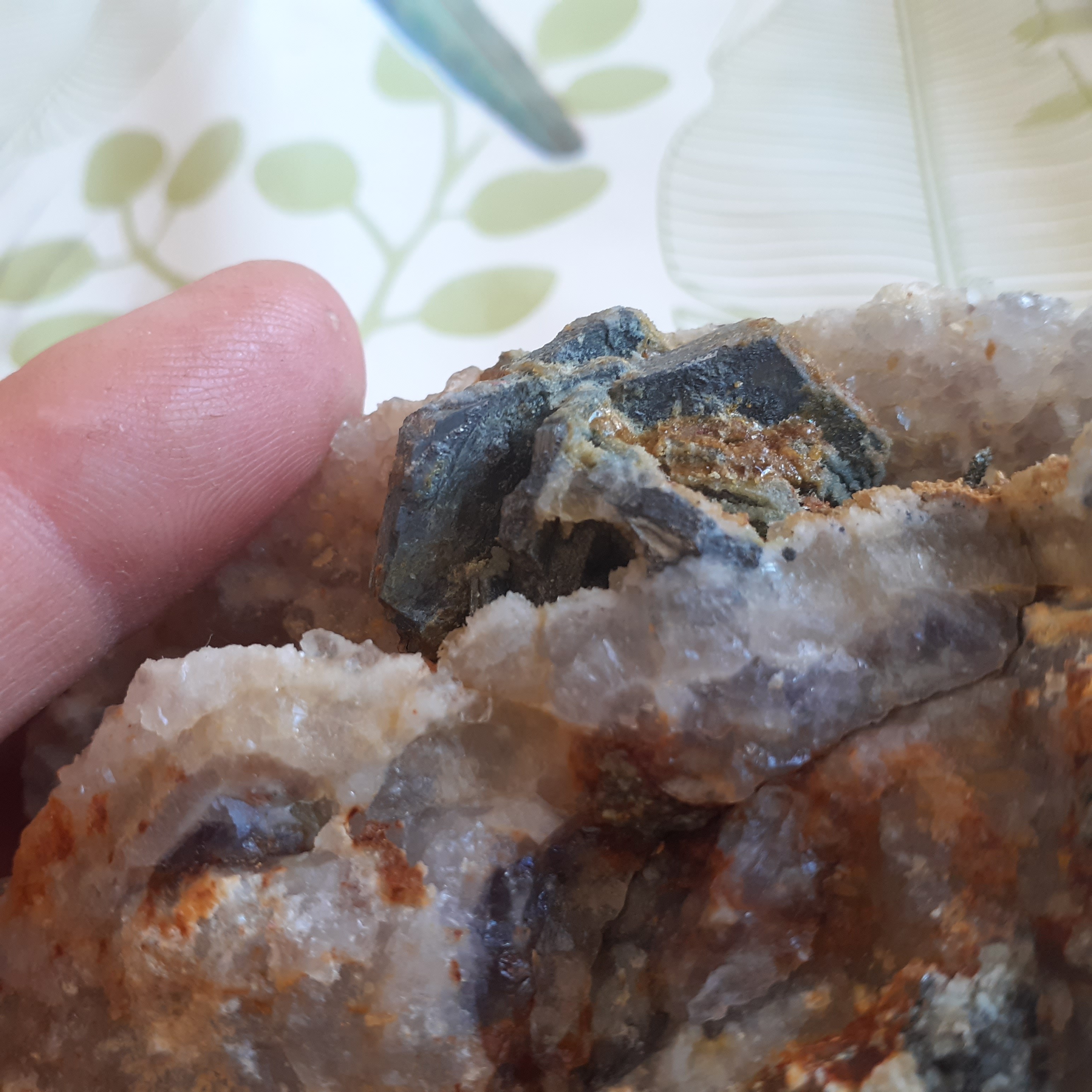

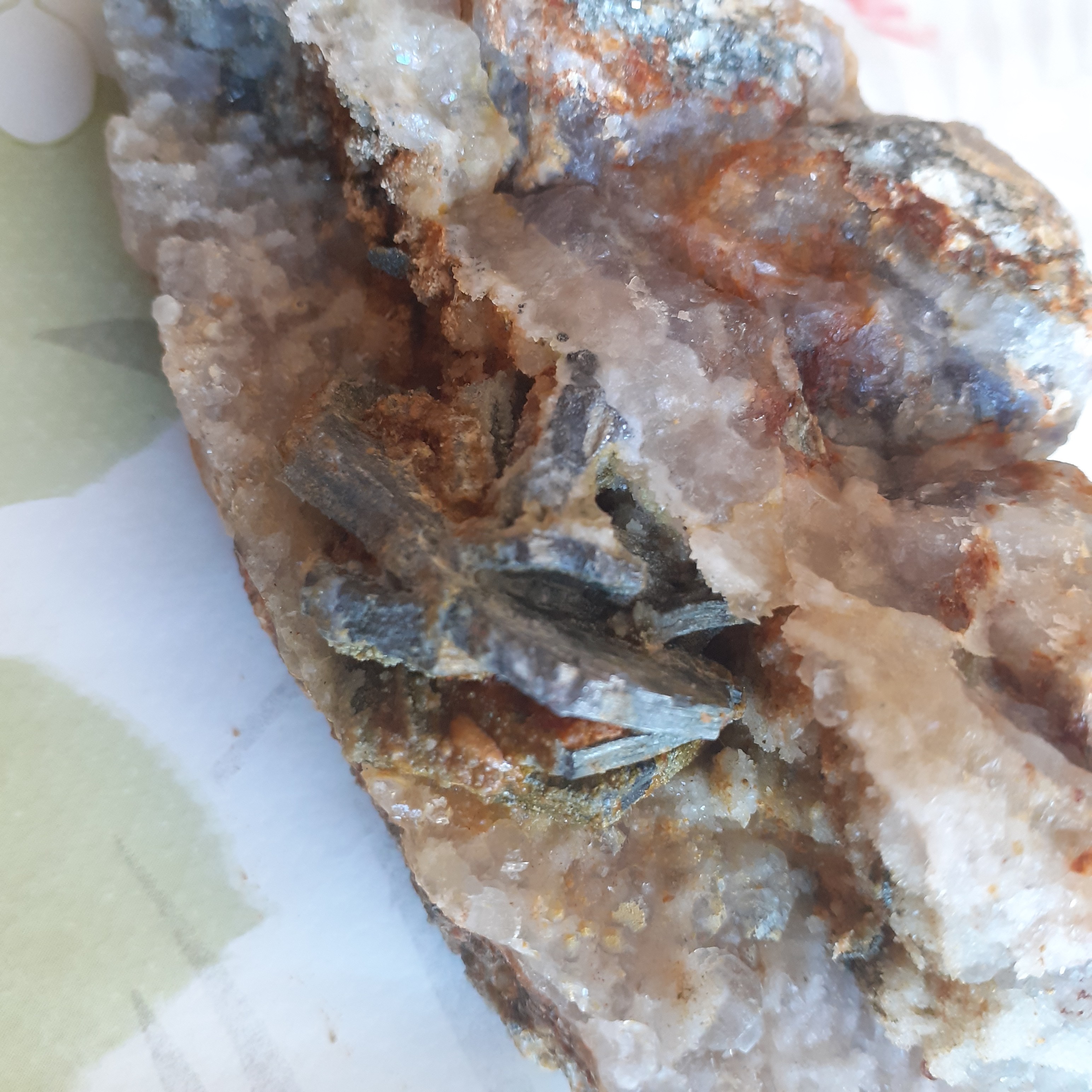

Lors de ma dernière sortie à Fontsante, j'ai trouvé un truc que je ne connais pas.
Cristallisation métallique grise de 3 cm, structure hexagonale (à priori, car je ne peux voir que 4 faces) sur 1mm d'épaisseur sur un lit de fluo et quartz, pris en sandwich dans de l'encaissant.
Je pense à de la galène mais si quelqu'un pouvait m'aider à identifier ..
Merci d'avance
Seb
Bonjour !
Tenter un test de trait , et de dureté.
Une pseudo(morphose) ne serait pas impossible éventuellement.
De premier abord ça pourrait avoir une allure de galène effectivement.
Mais avec cet aspect de tablatures...j'sais pas.
En attendant des regards plus avisés qui sauront mieux reconnaître.

ooui ou de marcasite https://www.mindat.org/photo-293464.html
ou bien bournonite ?
C'est vrai que mindat référence pyrrhotite et marcassite pour Fontsante. Le pb, c'est comment faire la différence ?
J'ai lu que la pyrrhotite noircissait à l'air mais qu'elle était plutôt jaune/bronze à l'origine
J'ai passé un coup de brosse métallique pour essayer d'enlever les dépôts dessus les cristaux (opération réussie), mais ceux ci restent gris terne. Du coup, cela semble éliminer la pyrrhotite.
alors j'ai lu de ci de là sur ce forum il y a peu que la distinction dépendait de paramètres invérifiables à l'échelle du noeinoeille
et les deux sont cités sur mindat
de même que galène et bournonite (cette dernière un poil plus dure, la galène poudre gris foncé bleuté, bournonite gris noir un peu jaunasse)
il y a 10 minutes, AMEDE a dit :
Pyrrhotite pseudomorphosée en marcasite (c'est courant) pour moi, il faudrait tester la trace et la dureté.
Oui hein , le test trace + dureté ne serait pas un luxe ! 😄, Et aiderait concrètement 😉.
Il y a 4 heures, NiCoCaYoU a dit :
J'avais posté le  15 ou 16  avril 2016 dans le post de fontsante une périmorphose (  ou pseudo) en quartz d'un cristal hexagonal
Donc il s'agirait de marcassite ?
Il y a 11 heures, Stef4412 a dit :
C'est de la marcasite, très fréquente à Fontsante
La pyrrhotite n'a été mentionnée qu'en 1977/78 et n'a jamais retrouvée depuis (erreur de détermination très probablement)
Au temps pour moi, je pensais que quand on avait affaire à une marcasite hexagonale il s'agissait d'une pseudomorphose de pyrrhotite.
Il y a 16 heures, Stef4412 a dit :
bonjour Stéphane.
Merci pour la confirmation de la marcassite. Par contre, depuis que je parcours Fontsante, c'est la première fois que je trouve un cristal de cette dimension et de cette nature. Il est vrai que je focalise beaucoup sur la fluo lorsque je :marteau:.
Je vais la conserver en collection en souvenir de la galerie correspondante et de sa nouveauté pour moi.
Merci à tous pour avoir contribué à ce post.

Il y en a eu des quantités, notamment vers les travaux sud
Le problème c'est qu'elle s'altère assez facilement, du coup dans les haldes elle n'est pas fréquente
C'est une macle polysynthétique assez commune en fait
