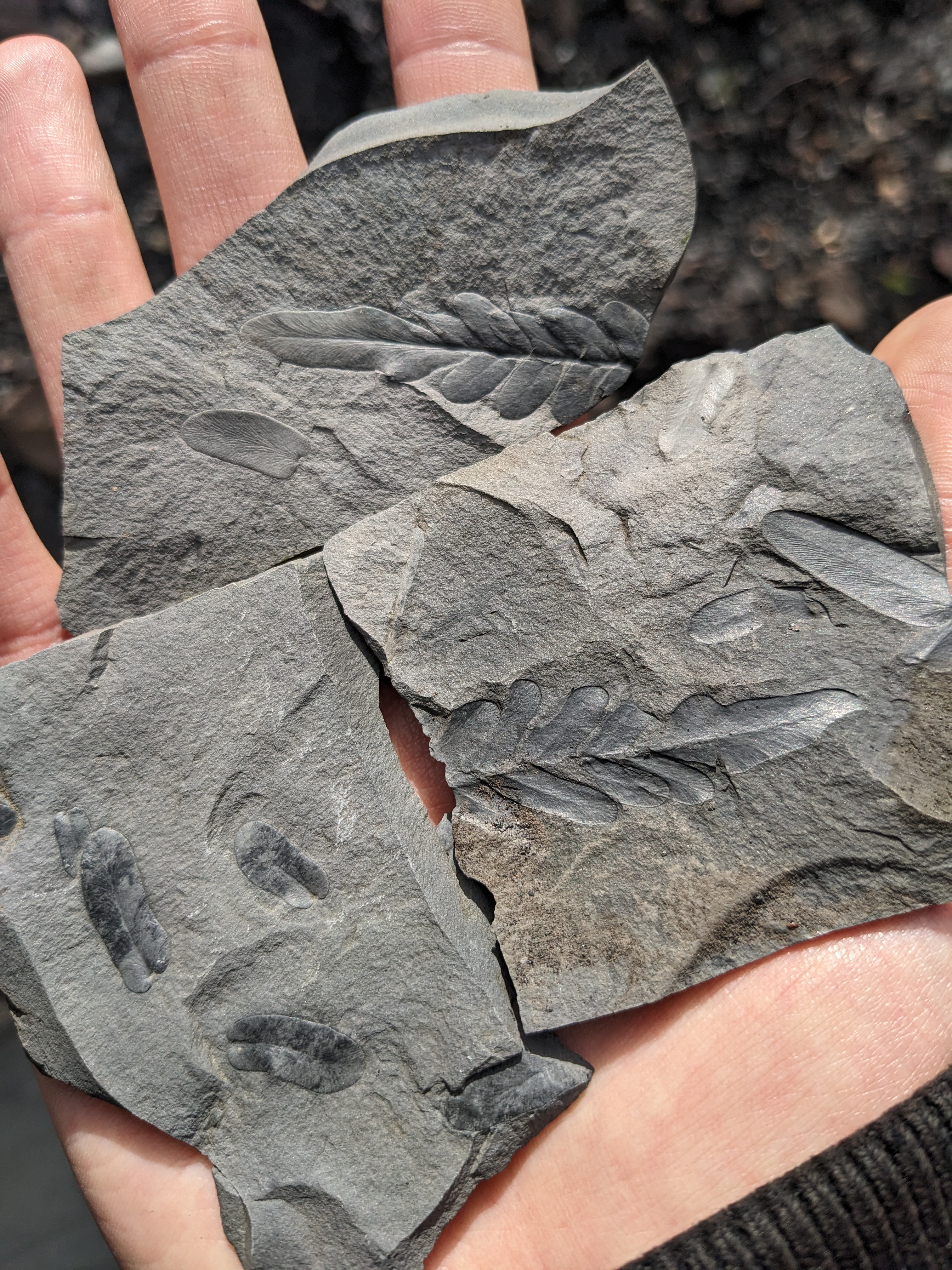

Voici quelques petits fossiles des terrils de Loos-en-gohelle du Carbonifère (supérieur ?). Une idée ?
Photo 1 : ? (Les paternes sont magnifiques)

Bonjour.
Pour les 3 échantillons du haut, on est dans la famille des Neuropteris. Sur celui du haut de la 1° photo, il y a aussi une pinnule de Linopteris.
Pour la 2° photo: Sphenopteris.
je dirais comme jjnom, pinule de neuropteris, pour les fronde je ne me prononcerais faute de connaissance précise.
