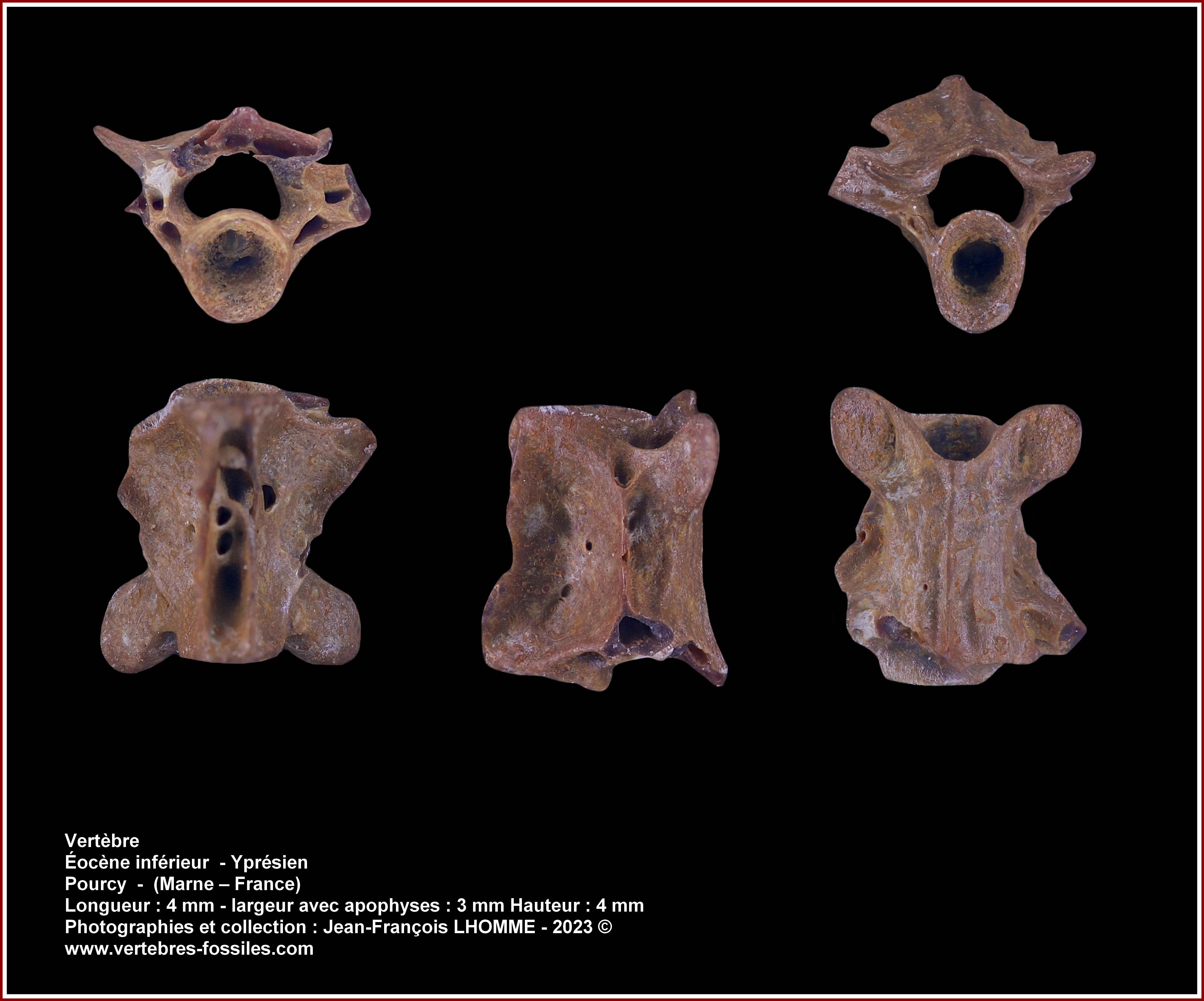

Voici une vertèbre qui me pose problème, elle provient de l'éocène inférieur, étage Yprésien.
J'ai initialement pensé à du serpent, mais j'ai un sérieux doute, donc si vous avez une idée, elle sera la bienvenue, surtout si elle est argumenté et comparée avec des restes similaire
Salut Jean-François, vu la taille, peut-être du lézard ? Elle ressemble beaucoup à celle d'Ophisaurus des faluns que j'ai en collection mais malheureusement je ne possède pas de matériel pour en faire une photo.

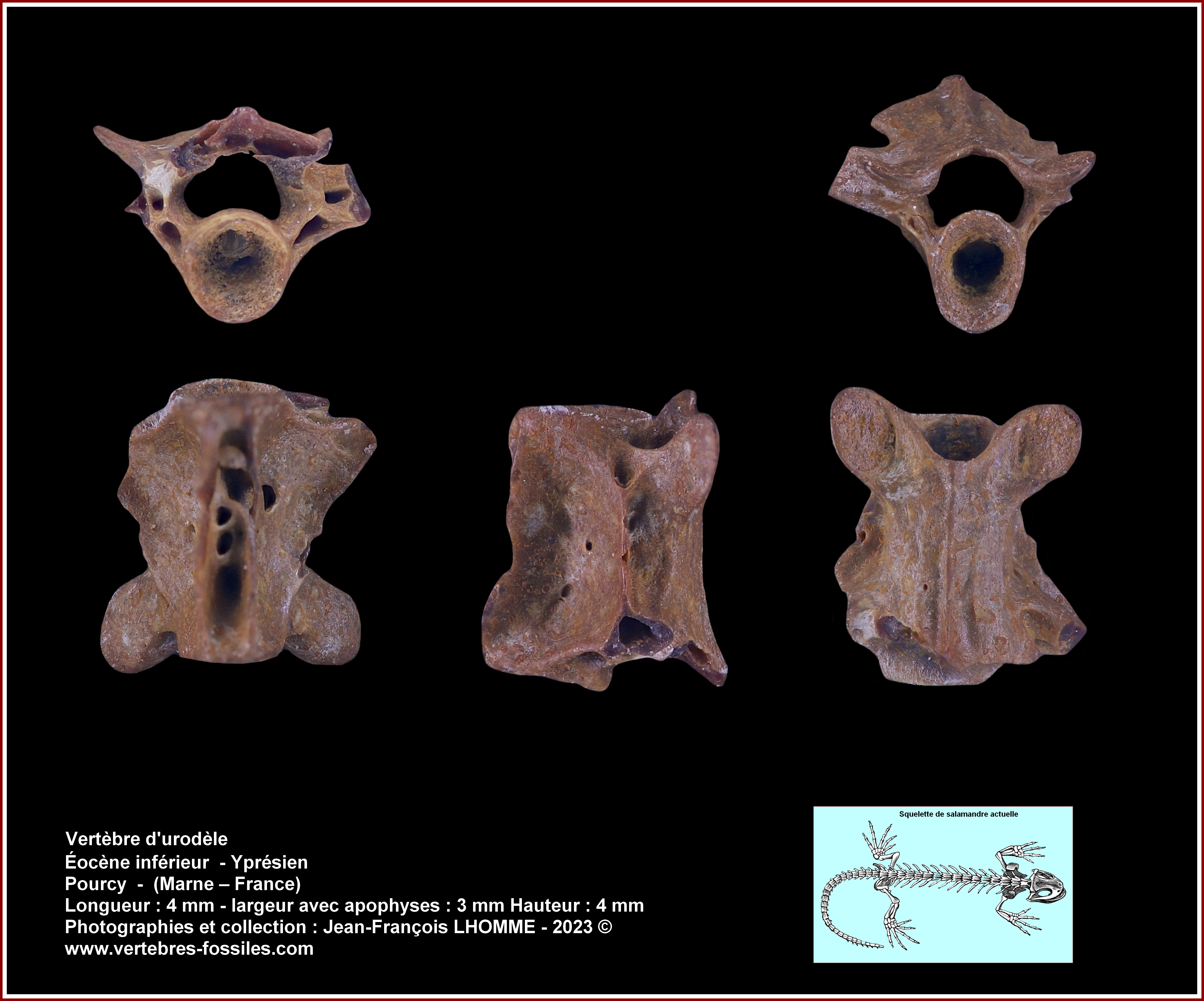

Entre temps j'ai eu la confirmation par une tierce personne, qui n'est pas sur Géoforum, mais qui à déjà vu ce type de matériel dans un musée à l'étranger, de mon intuition de base que je n'ai pas dévoilé pour ne pas vous influencer, Caterpillar à trouvé, et son raisonnement est parfaitement en adéquation avec ce que je pressentais.

Merci Karoo, cependant le processus articulaire est très différent, plus proche des serpents bien qu'il s'agisse d'un lézard apode, j'ai quelques vertèbres des faluns d'Anjou et Touraine, voir sur mon site internet, même si je t'avoue que la photo de la vertèbre serait à refaire (ancienne installation photo)
