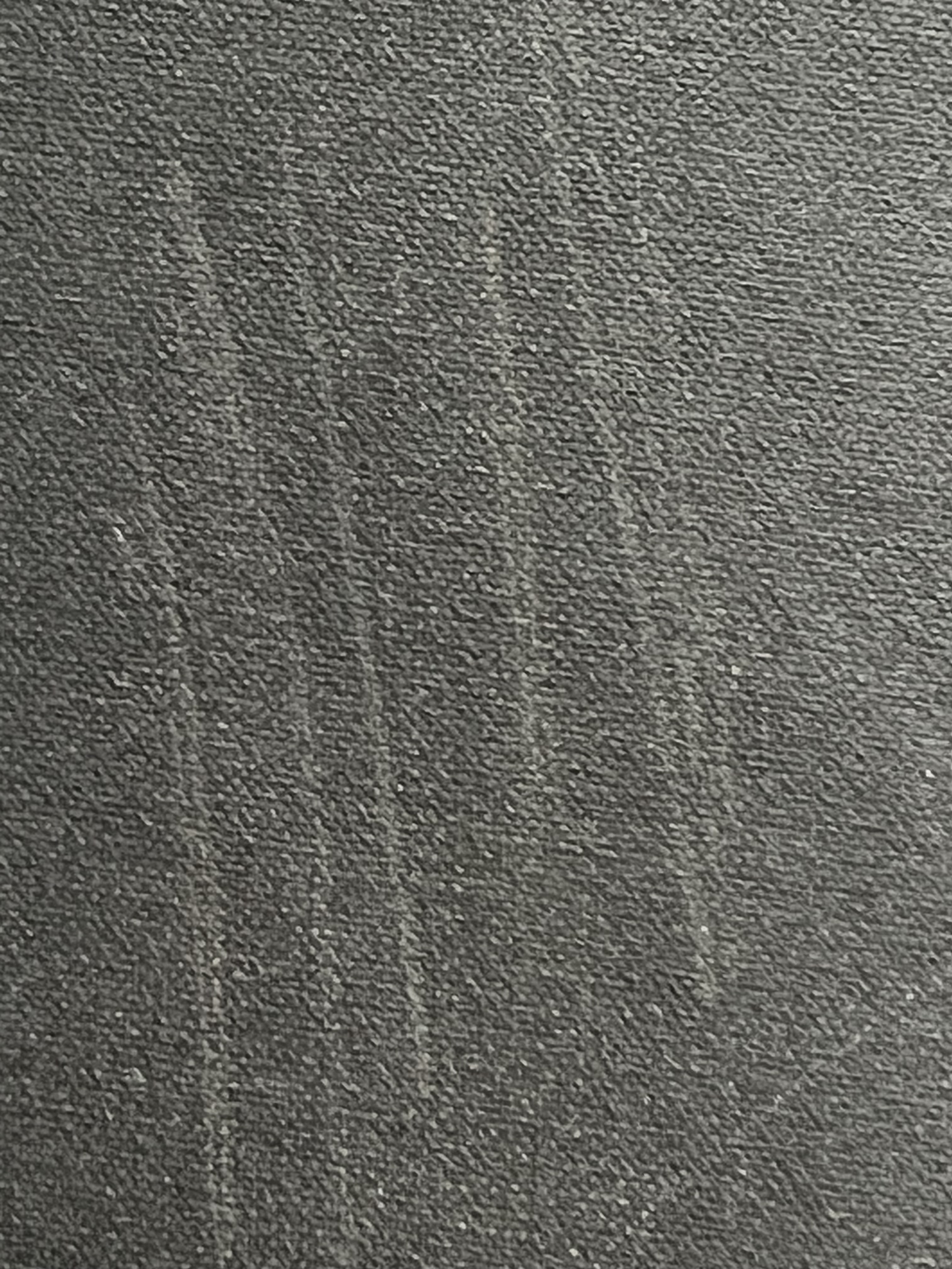

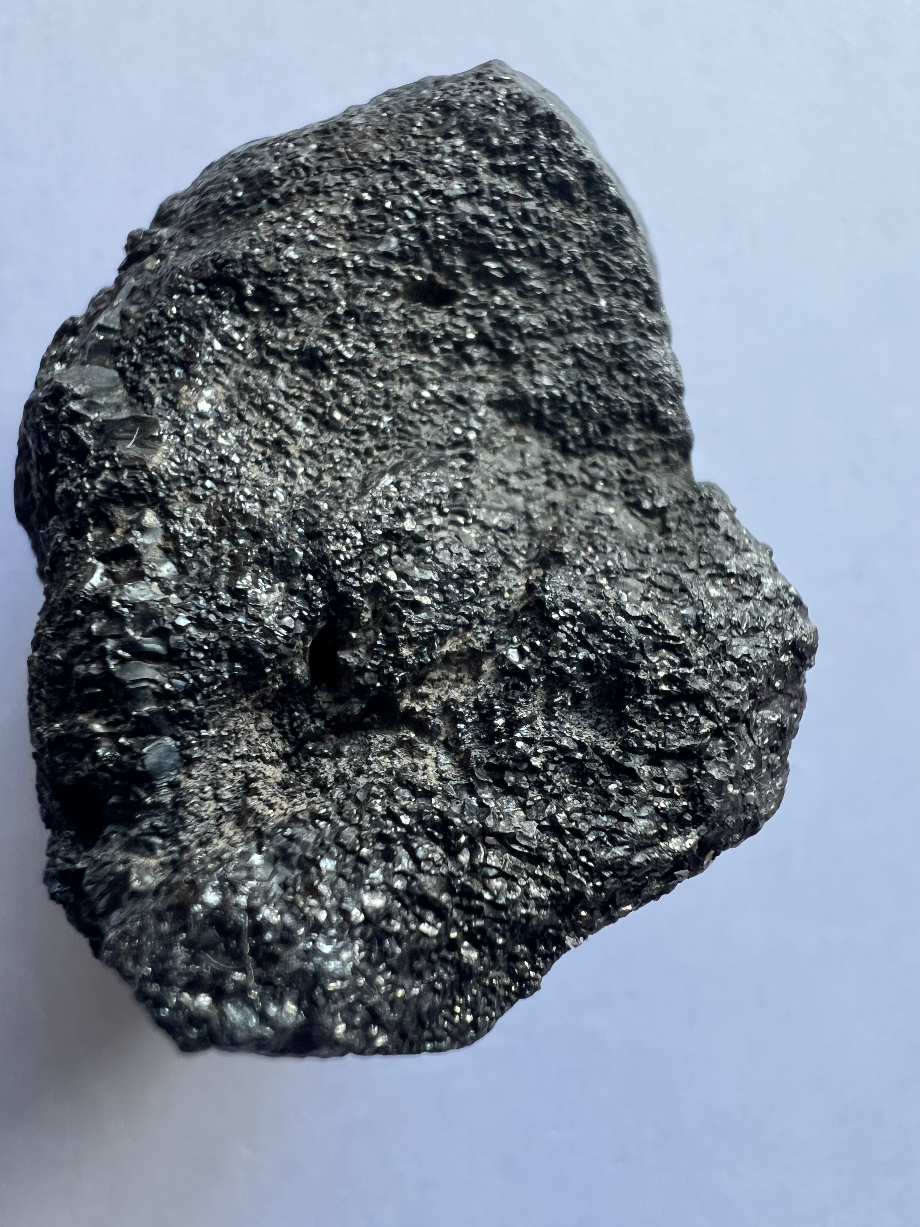

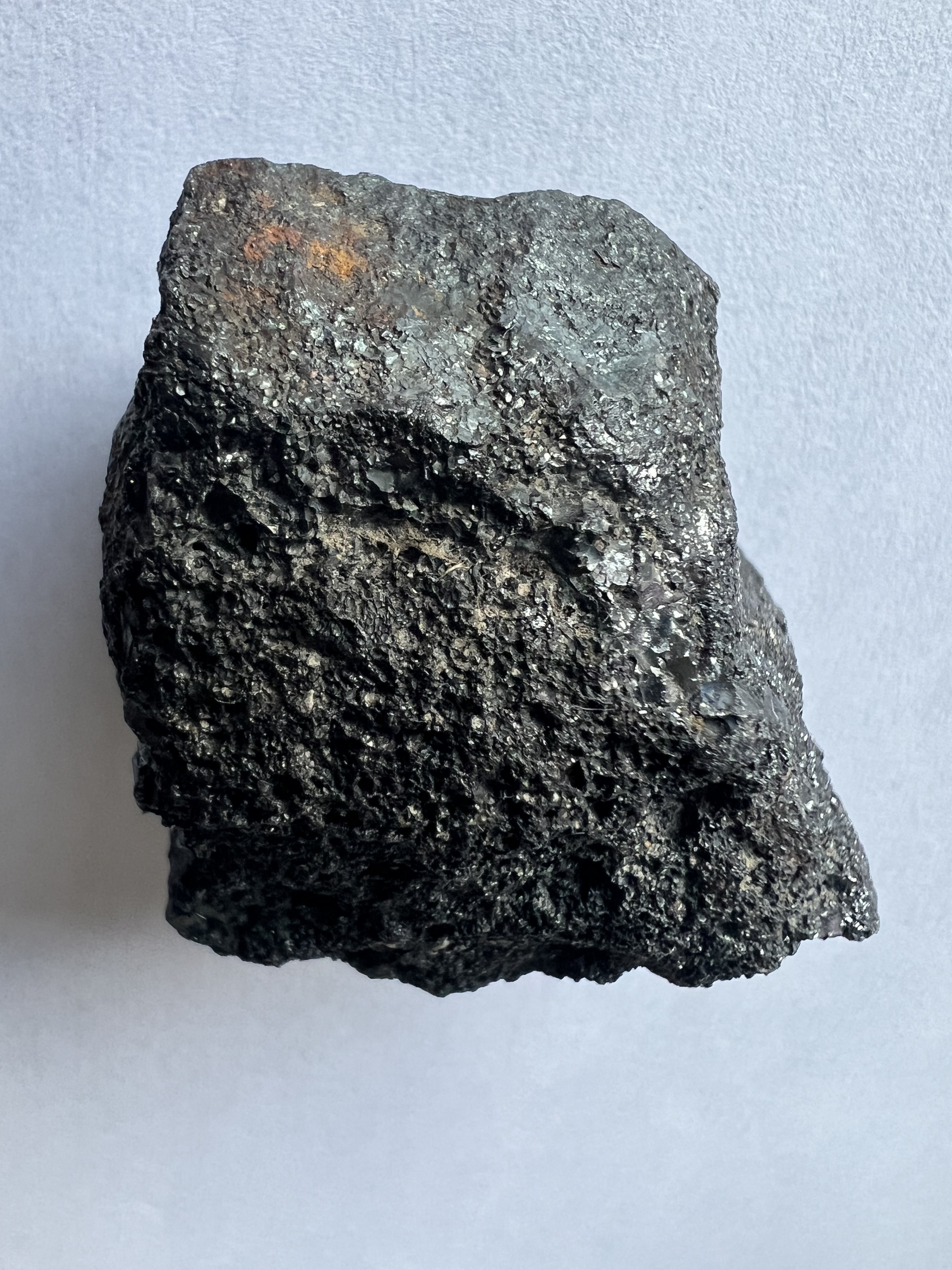

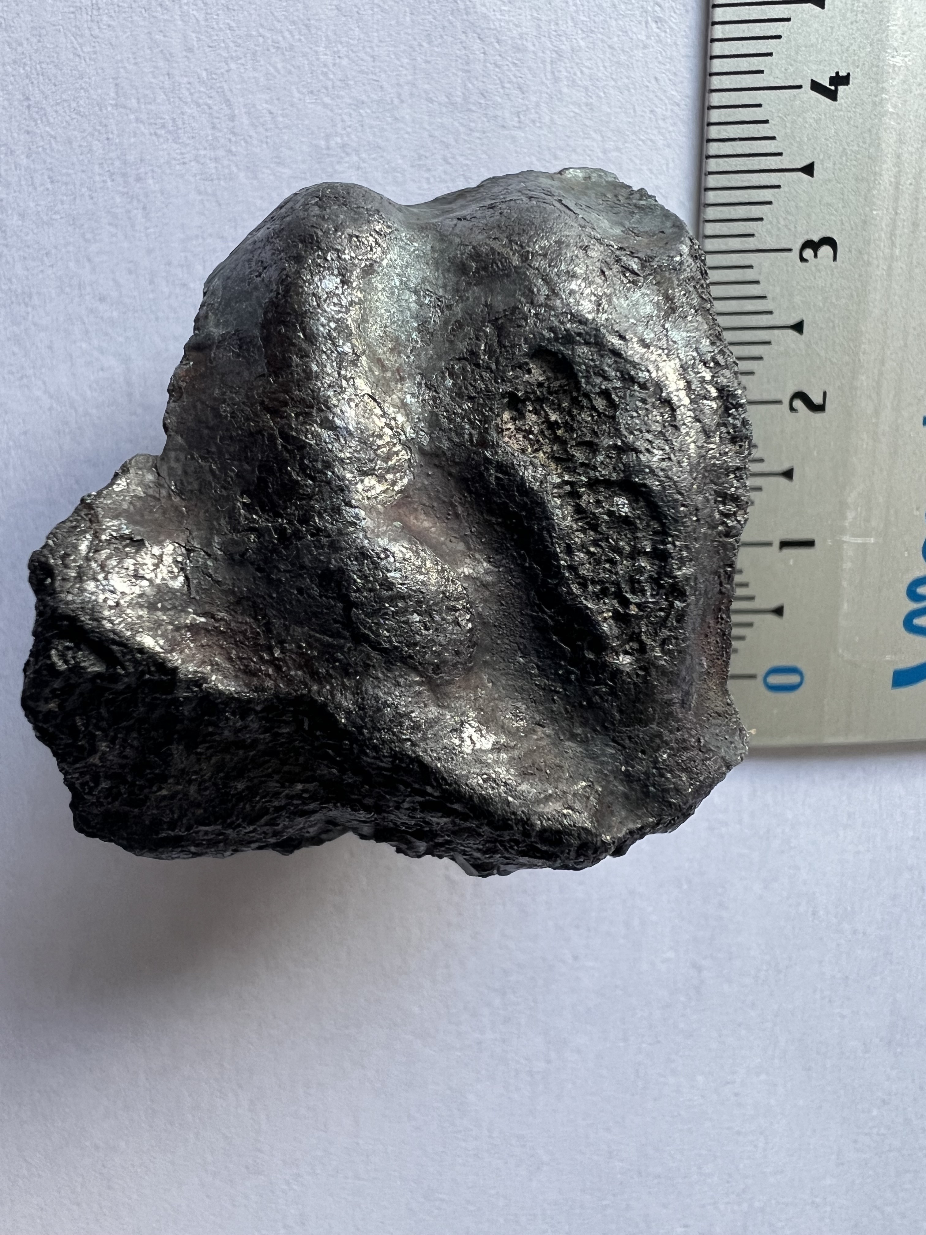

Tartoo Posté(e) 27 février 2023 Signaler Posté(e) 27 février 2023 Bonjour, Mon fils a trouvé cette pierre (en ville, à Caen 14). Evidemment, il espère que ça soit une météorite. L'aimant est attiré par cette pierre, elle est plus lourde qu'une pierre ordinaire (densité de 4,95g/cm3 d'après nos calculs... approximatifs). Sur le papier de verre, elle laisse une trace noire/gris. D'après toutes les informations que j'ai pu glaner sur Internet, je me demande si ce n'est pas de la magnétite. Qu'en pensez-vous ? Merci d'avance Citer
NiCoCaYoU Posté(e) 27 février 2023 Signaler Posté(e) 27 février 2023 L'idéal pour pour le trait , ça serait de le faire sur porcelaine côté non émaillé. Là sur papier de verre ça pourrait prêter à confusion. Citer

fred39 Posté(e) 27 février 2023 Signaler Posté(e) 27 février 2023 Un coté a peu près lisse ... L autre bien rugueux.... Je dirais non pour la meteorite , sa n engage que moi ? FRED Citer
BUT Posté(e) 27 février 2023 Signaler Posté(e) 27 février 2023 Bonjour Il s'agit probablement d'un résidu sidérurgique. La Normandie et en particulier la région de Caen ont connu une importante activité sidérurgique pendant des siècles : du 12ème siècle (et même avant mais à plus petite échelle), jusqu'à la fin du siècle dernier. Jusqu'à la deuxième guerre mondiale, cette activité utilisait des minerais locaux, notamment du minerai oolithique sédimentaire provenant de l'Aalénien. Ce minerai était plutôt constitué d'oxydes de fer (oolithe rouge; mélange d'Hématite, Goethite et autres), ou bien de carbonate et silicate de fer (oolithe sombre; mélange de Sidérite et de Chlorite). Il existait également une mine de Magnétite à Dielette (au nord du Cotentin). Il s'agit d'un minerai provenant du métamorphisme de bancs de grès oolithique ferrugineux d'âge Dévonien (métamorphisme de contact au voisinage du granite de Flamanville). Le minerai présente un grain fin, avec des reliques d'oolithes de dimensions inframillimétriques et pas de cristaux de Magnétite visibles à l'oeil nu. Le minerai de Dielette (en tout cas celui que j'ai pu voir), ne ressemble donc pas à votre pierre, qui présente des structures cristallines millimétriques, certaines d'allure hexagonales. Ce serait intéressant de savoir d'où vient votre caillou, car le site de la SMN (Société Métallurgique de Normandie), fermé en 1993, était très étendu (de l'ordre du kilomètre carré), et a été en partie reconverti en zone d'activités diverses. Ci-dessous deux morceaux de Magnétite de Flamanville. Citer
fred39 Posté(e) 27 février 2023 Signaler Posté(e) 27 février 2023 LA Magnetite semble beaucoup plus compact !d après ta photo Citer
AMEDE Posté(e) 27 février 2023 Signaler Posté(e) 27 février 2023 On voit des bulles sur la première photo... Citer
greg la veine Posté(e) 27 février 2023 Signaler Posté(e) 27 février 2023 évidemment pas une météorite. Comme dit par les autres : résidu de fonderie industriel à n'en pas douter. Greg la veine Citer
ice tea Posté(e) 28 février 2023 Signaler Posté(e) 28 février 2023 Bonjour, + 1 pour résidu ice tea Citer
