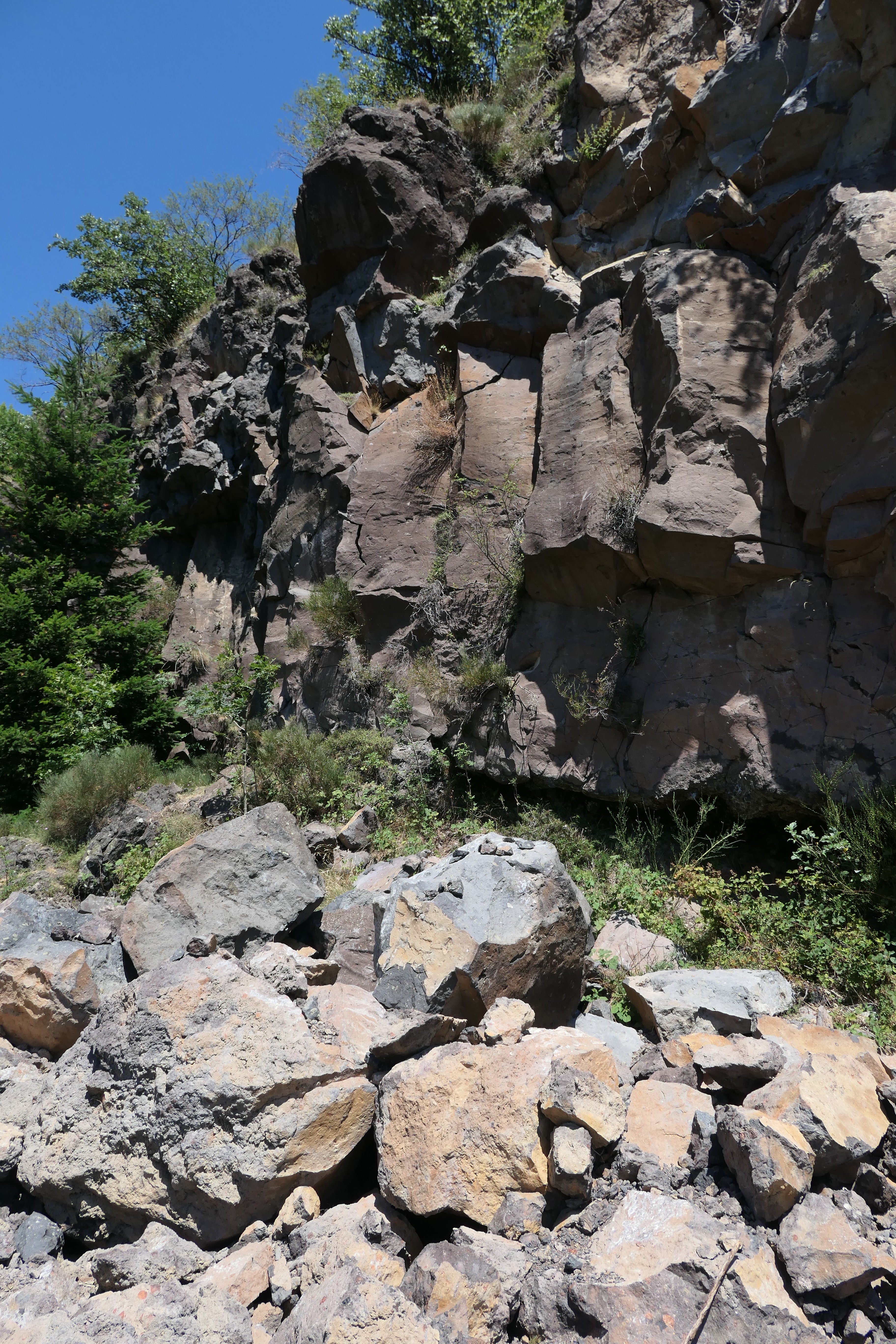

Bonjour, je suis nouveau sur ce forum, lors d'une balade j'ai découvert cet été avec émerveillement des xénolithes de péridotite sur le site de la pissarelle à Labastide sur Bésorgues.

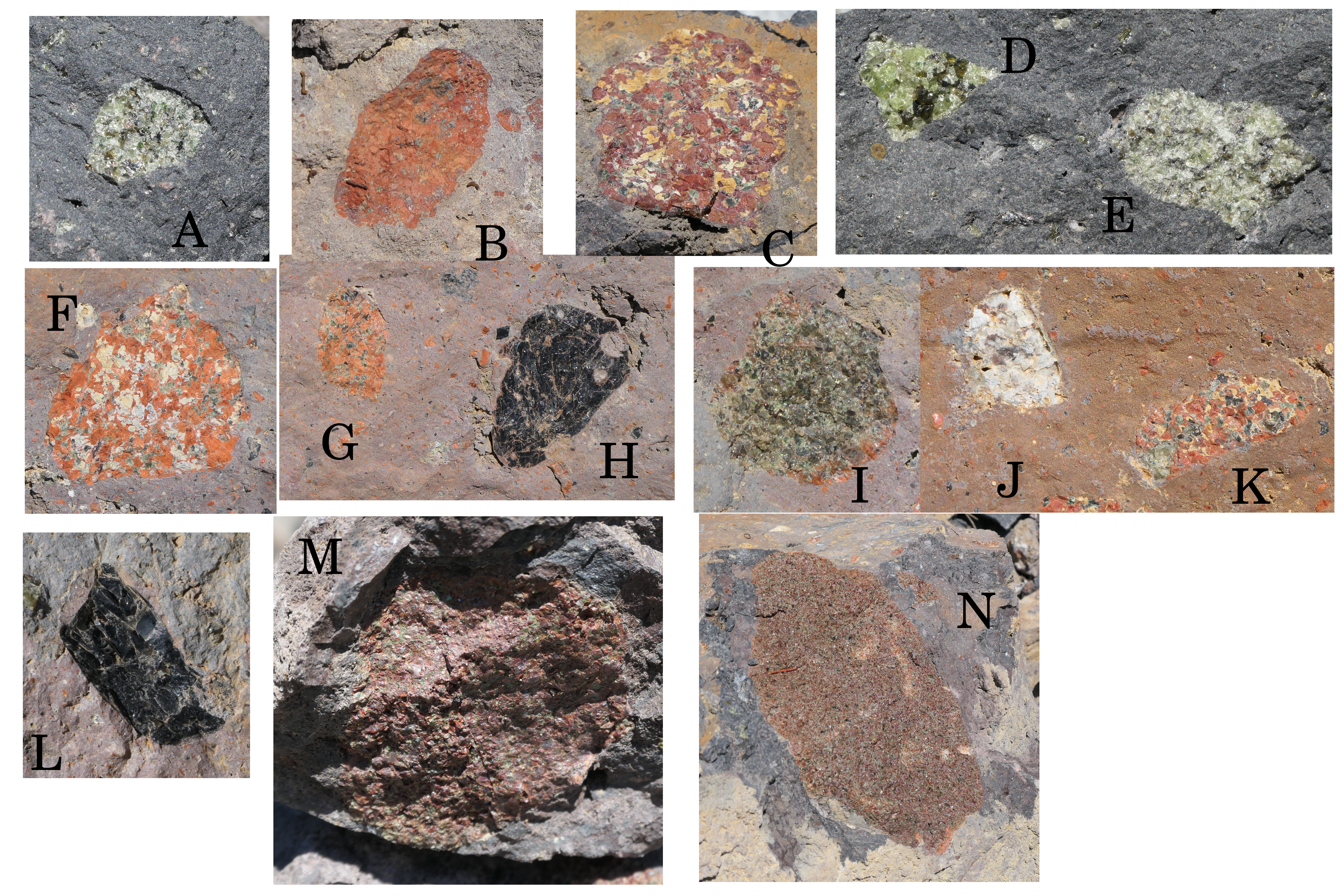

Et en regardant bien, il y a d'autres types de xénolithes.
J'ai quelques hypothèses.
A D E et I se serait de la Péridotite, mais de quels types ?
H et L je crois que ce sont des cristaux de Spinelle.
En J du Feldspath ?
En M et N est ce que cela pourrait être de la péridotite à grenat ?
Quand aux autres, je n'ai rien trouvé.
Pourriez-vous m'aider à les identifier ?
Merci d'avance 🙂
J'ai oublié de dire que le site est sur une coulée la coulée de basalte du pic de l'étoile. SI la majorité des blocs sont d'un basalte de couleur grise, certains blocs ont une couleur rouge.
Il y a 5 heures, Nikorrigan a dit :
OK, mais pour le type, il faut de très bons yeux, une section rectifiée et scannée ou une lame mince.
Je doute. Ils sont un peu gros, et le spinelle mantellique en inclusion dans un basalte alcalin réagit avec lui et il est rétromorphosé en magnétite sur ses bordures.
Ici, ça a l'air vitreux ? On peut tester la dureté ?
Dans tous les cas, il faut essayer de voir s'il y a des réactions entre les enclaves et l’hôte.
C, F, B et K ressemblent a des faciès subvolcaniques (microgranites) sans garantie.
Je crois bien que J est un bout de granite, il n'y a pas que du feldspath.
M : ça ferait beaucoup de grenat si c'était une peridotite ...
N ressemble plus a du plutonique fin.
Mais la aussi, un bout scié, rectifié et scanné serait plus parlant.
Merci pour la contribution, la fausse colonnade est top.
Merci pour les aides, je n'ai malheureusement pas le matériel pour faire une section rectifiée et scannée ou une lame mince. Et j'ai peu d'échantillons, tout est in situ. Est-ce que quelqu'un connait le coin et a eu l'occasion d'étudier des nodules similaires dans les environs ?
Pour M et N, cela pourrait'il être de l'iddingsite (une altération de l'Olivine de couleur rouge) ?
Pour tes xénolithes avec du rouge il y a de fortes chances pour que ce soit effectivement de l'olivine iddingsitisée. H et L pourrait être de gros cristaux d'amphibole (ça dépend de la taille réelle).

Il y a 3 heures, trenen23 a dit :
En effet, cela pourrait correspondre au descriptif du BRGM : image.png.1fd10bafa06f897598b3d870ecf6fd2e.png
Pour la taille de mémoire, c'est quelques centimètres. 2, 3, 5 .... . J'ai un échantillon, je regarderais pour le clivage.
Invité jean francois06
Il y a 23 heures, trenen23 a dit :
Serge
D'accord avec cette proposition, il reste j, je ne sais pas ce qu'en dit @phoscorite, là on croit y voir des Feldspath et du quartz avec des trucs plus rouges (grenats?)et une auréole.
il y a 57 minutes, jean francois06 a dit :
J, je ne sais pas ce qu'en dit @phoscorite,
J'avais proposé un bout de leucogranite (quartz gris, fK blanc, plagio un peu jaune). Les petits trous peuvent représenter d'anciens micas, qui ne résistent pas a la cuisson, et la pellicule externe à une petite réaction ou une recristallisation de bordure. Mais ça fait beaucoup de conjectures...
il y a une heure, phoscorite a dit :
En tout cas pas du basique, il me semble.
il y a 56 minutes, Nikorrigan a dit :
Pour B, F, C, G et K ce serait aussi des péridotites avec de l'olivine iddingsitisée ?
oui
J'avions pas trop fait gaffe à J mais effectivement pas du basique, sur ce coin un bout de granite du Velay récupéré en remontant ? mais je ne crois pas que ce soit très fréquent, sinon une roche de type granulite acide ramassée en base de croûte, mais pareil, sans conviction.
Serge

Pour le xénolithe blanc, je ne le mentionne pas, mais je suis toujours intéressé sur toutes infos ou pistes éventuelles
