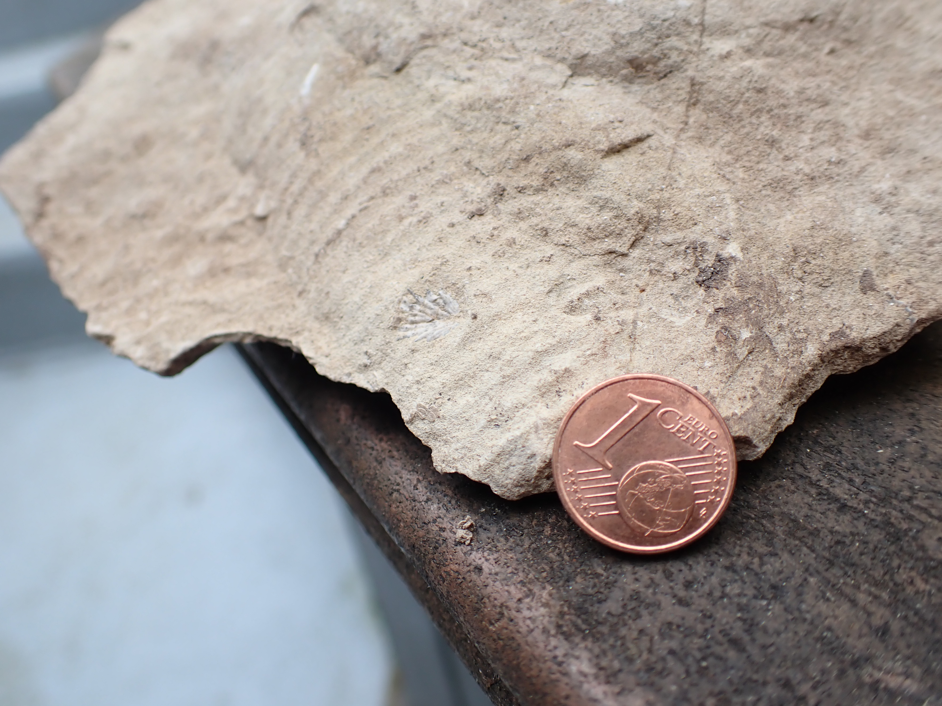

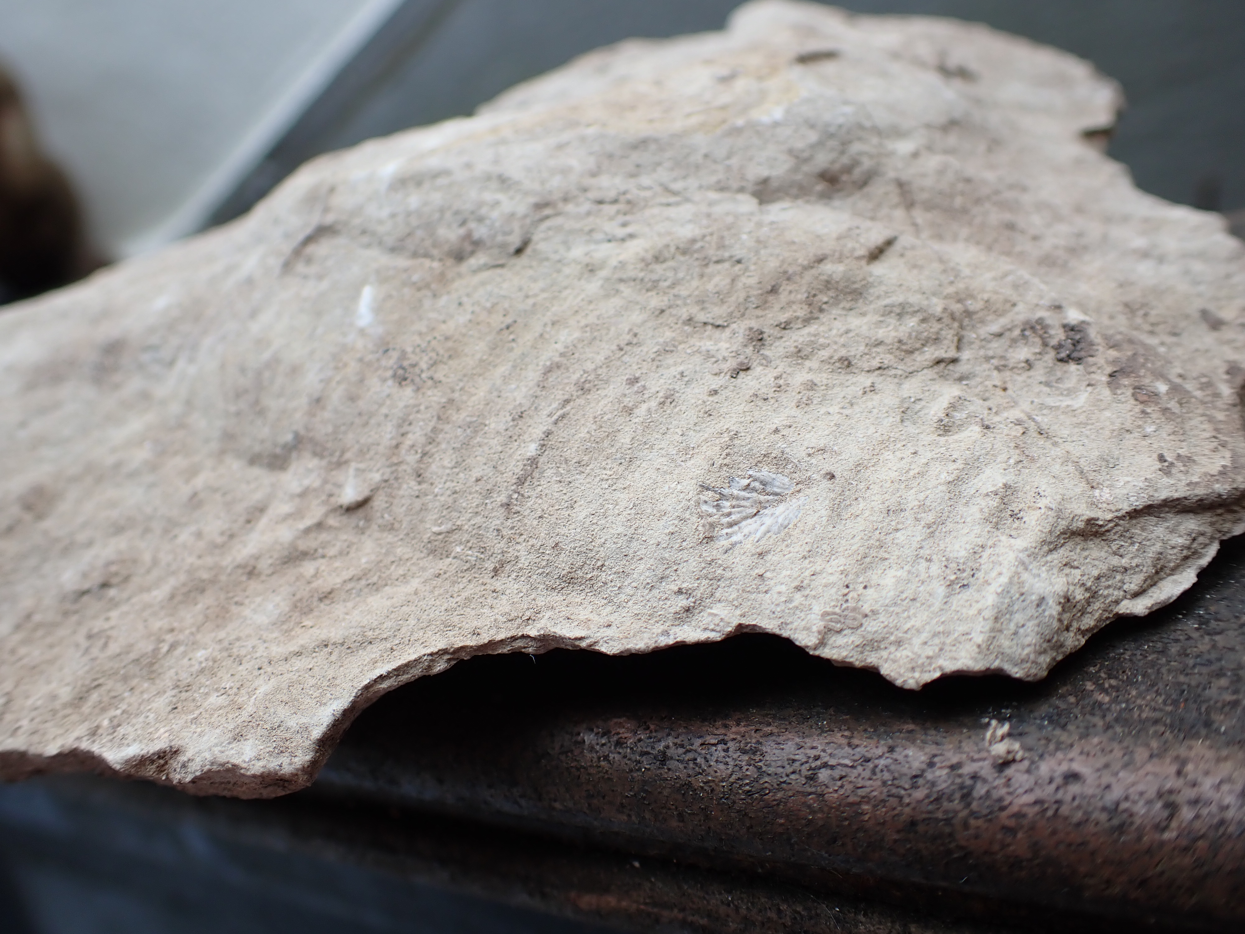

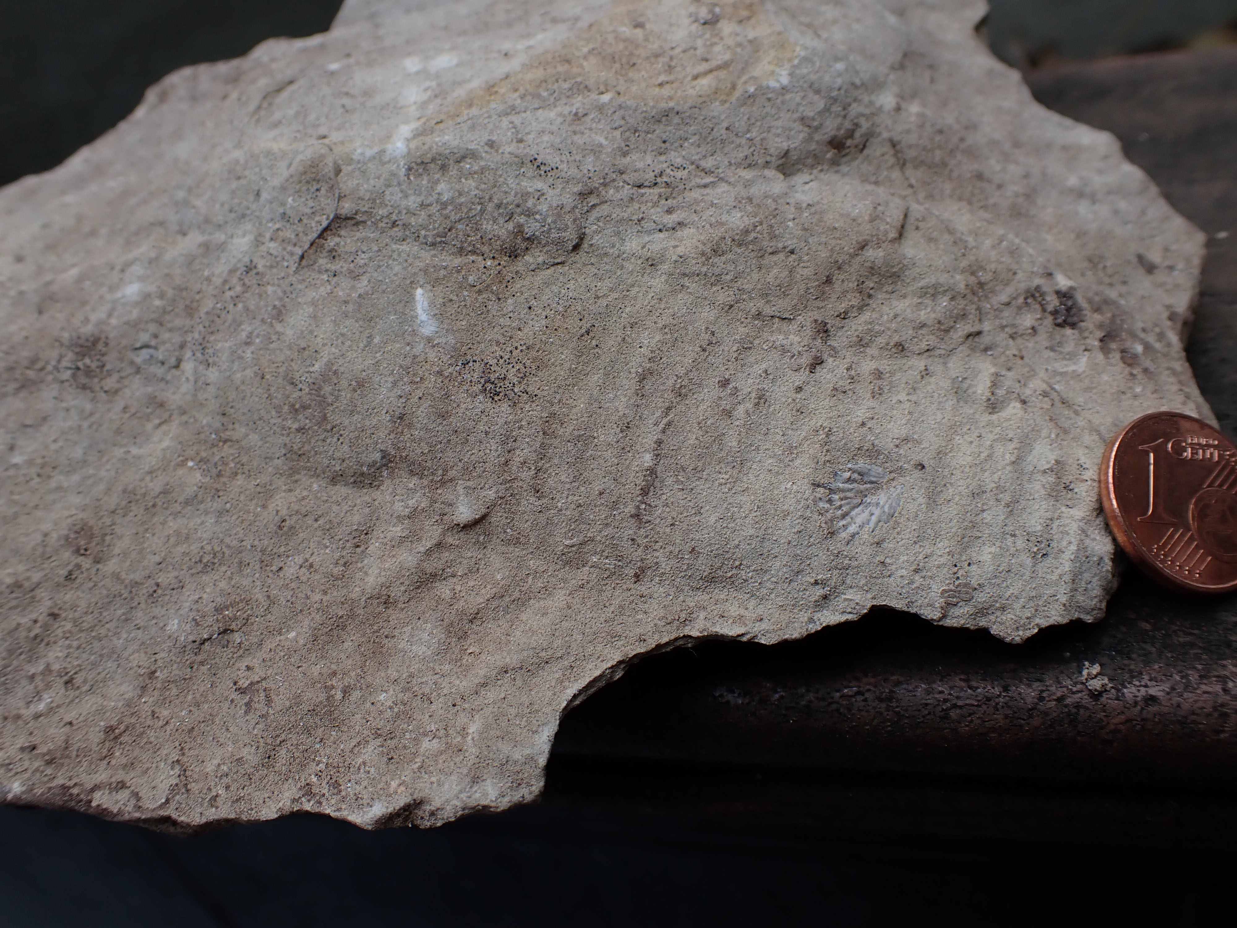

J ai se morceaux de fossile que je n arrive pas a qualifier
sa ressemble a des cotes d une ammonite , mais c est droit sur toute la longueur 9cm env ???
Je pensais a un GONIOMYA  mais il ni a pas  de motif en V

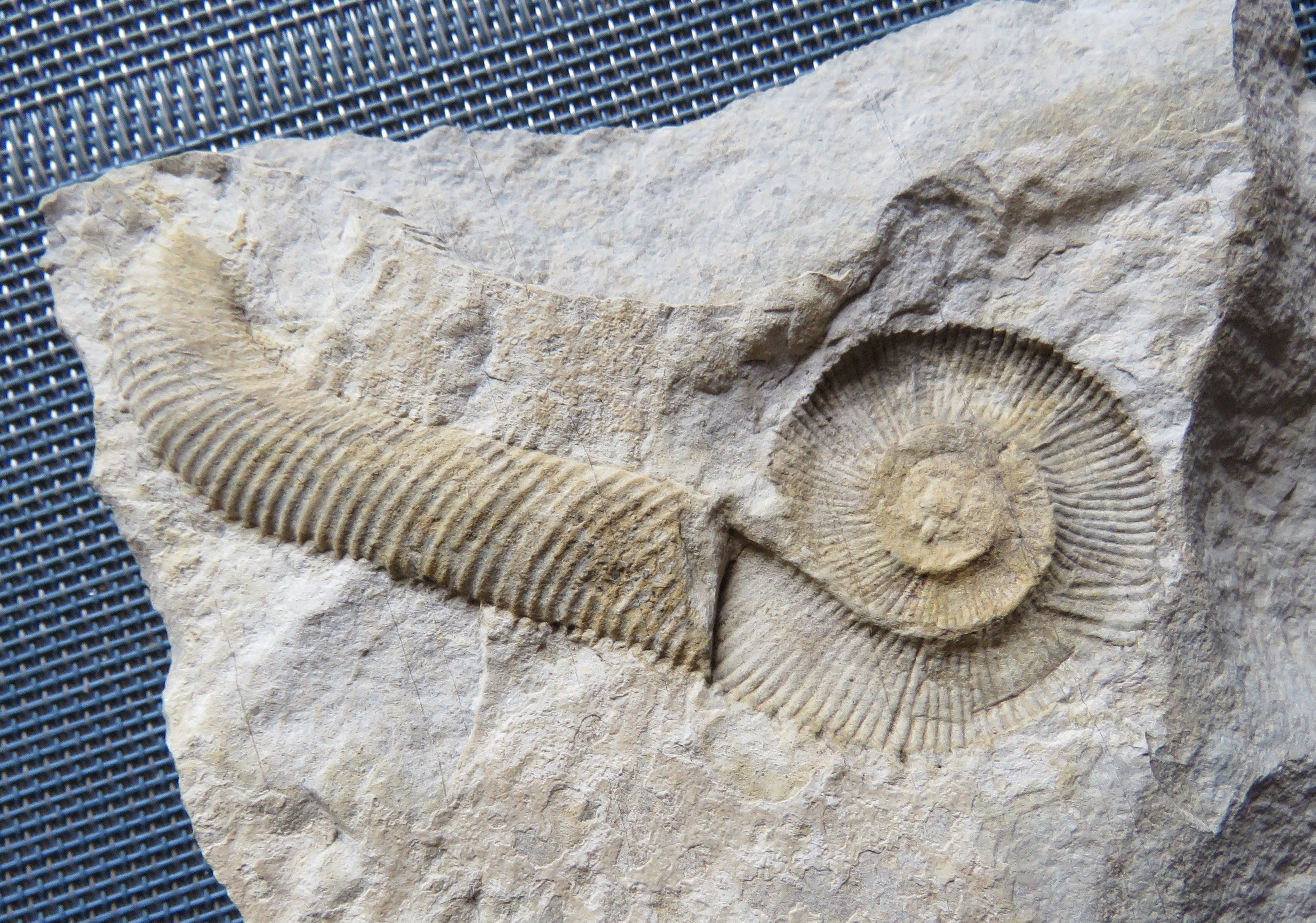

Par exemple dans le crétacé (Barrémien) des Hautes-Alpes, ce type de fossile, c'est parfois la hampe (partie droite) isolée d'une bestiole comme ça (Macroscaphites yvani):

Magnifique cette ammonite.

MAGNIFIQUE   ""GRATOPHIL  ""Ta Macroscaphites yvani est très parlante en similitude...
Oui aussi pour les traces ,  j ai vue pareil sur un bouquin , mais sa serais le négatif vu que moi c est en surépaisseurs ???
