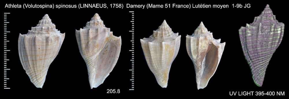

fred39 Posté(e) 20 février 2023 Signaler Posté(e) 20 février 2023 Bonjour a toute et a tous Jai fait l achat d une lampe UV (395/400nm)!!!! Je ne vois rien de fabuleux avec ??? est ce la lampe ""qui n est pas chère ""OU jai rien a voir dans mon tas cailloux ?? Les résines epoxy réagissent bien . Pas la calcite !!!! Citer

Michel de Champigny Posté(e) 20 février 2023 Signaler Posté(e) 20 février 2023 395-400 nm ne sont pas des UV. C'est la limite du visible (400nm= un violet très sombre). Les UV commencent à 380 nm. Les UV longs vont d'environ 380 à 340 nm (UV dit A ) Les UV moyens de 340 à environ 290 nm (UV dit B ) Enfin les UV courts (UV dit C ) sont < à 290 nm sachant que la raie caractéristique des lampes à vapeur de mercure pour les UV courts est à environ 250 nm. Il est donc normal qu'à 395-400 tu ne voies rien. Ce qui n'est pas normal c'est qu'on appelle ça une lampe UV. Encore un truc certainement chinois et avec eux il faut s'attendre à tout ! 😠 Citer

Arcogys Posté(e) 20 février 2023 Signaler Posté(e) 20 février 2023 99% des lampes torches à UV vendues dans le commerce émettent des ondes autour de 390nm, pas moins. Pour 15 balles t'en trouve une correcte facilement. En général ça suffit pour les pierres qui réagissent aux UV longs . Sauf qu'elles sont pas si nombreuses qu'on ne le pense les pierres qui réagissent bien sous UV long, pour avoir de grosses et belles réactions ils faut aussi des UV courts mais là, pas de lampe torche mais des gros néons bien plus chers. Citer

fluopathe Posté(e) 21 février 2023 Signaler Posté(e) 21 février 2023 Je suis surpris de lire que 395nm n'est pas dans les UV, de nombreux mineraux réagissent en tout cas à cette longueur d'onde, ce que est surtout important pour les lampes led UV c'est de mettre un filtre "lumière visible " ça change tout.! Mes néons sont probablement du 395nm, j'ai acquis une les 365nm avec filtre de la marque darkbeam pour une vingtaine d'euros, c'est vraiment top ! Enfin les calcite réagissent il est vrai de meilleure façon sous 365nm que sous 395nm Citer

alex.tre Posté(e) 22 février 2023 Signaler Posté(e) 22 février 2023 Post très intéressant et enrichissant mais qui m'étonne, en effet j'ai une UV 395 qui fait réagir énormément toutes sortes de minéraux ( fluo, calcite, autunite, calcédoine , ambre pour ne parler que des plus courants) c'est un de mes outils essentiels dans mes prospections mais encore faut il que les minéraux réagissent ! toutes les fluo ou calcites ne réagissent pas forcément et loin de là d'ailleurs Citer
