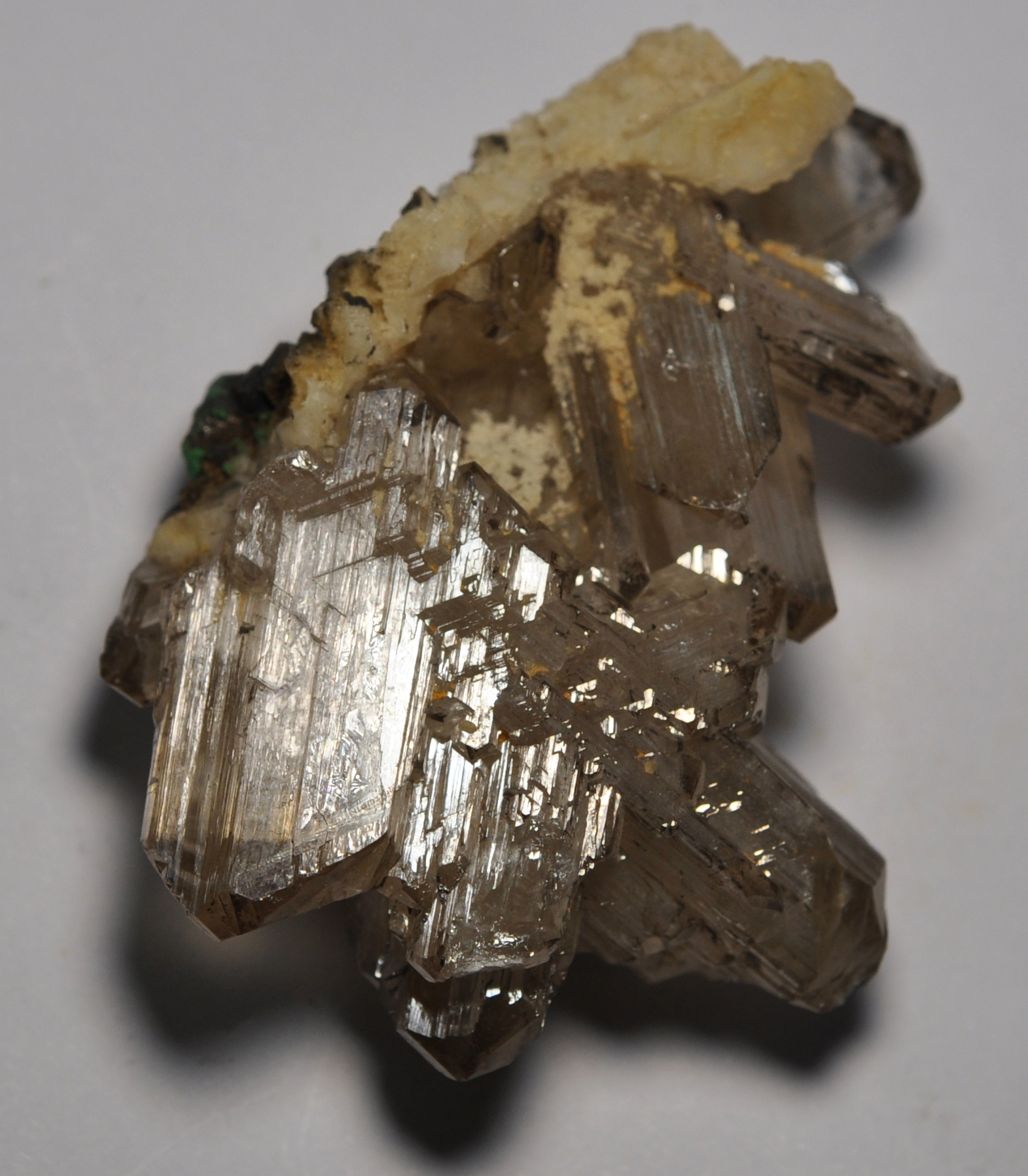

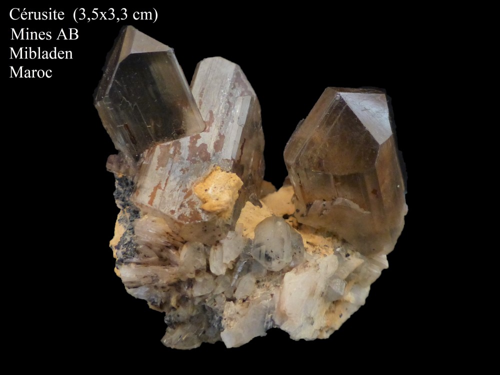

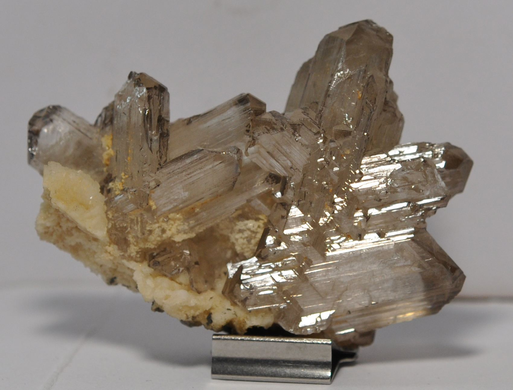

j'ai acheté un lot que le gars vendait comme anglésite venant de Mibladen dans le lot il y avait des cérusite bien typique et aussi celle ci :
crusite1-2.thumb.jpg.3035dfe157f1c33e53a94a6915797006.jpgcrusite5.thumb.jpg.8918e53c8fec2f8eda5855fd6e065d6c.jpg
sur ces forme j'ai fait tests UV, acide nitrique et étamage d'après les tests que j'avais vu pour différencier les deux et tous mes tests donne anglésite et pourtant à l'analyse ça a donné cérusite ??
je ne crois pas que la forme soit un critère suffisant pour différencier certaines pièces et seul l'analyse peut trancher .

En étant tatillon et le plus précis possible sur le test dureté (comme référencé par Kayou) il y a moyen de déterminer je pense. Ainsi que pour la densité aussi , mais il faudrait un cristal détaché de sa gangue. Là, c'est une autre histoire.
Ceci dit la couleur me rappelle fortement la cerusite "cognac", pour en avoir "cueilli" tout récemment. Mais je ne sais pas si l'anglesite peut elle aussi fournir la même teinte.

Sur les premières images, c'est de la cerusite, les macles selon (110) (à 60°) sont typiques de l'espèce et peuvent conduire à des individus pseudo-hexagonaux. Si les systèmes cristallins sont les mêmes, les groupes spatiaux non ;)
Les stries sont plus fréquentes pour la cerusite que pour l'anglesite et ne peuvent pas être un facteur déterminant, dureté et densité sont trop proches pour avoir un écart significatif réel, surtout si les échantillons sont de petite taille
3Frangin, tu n'es pas à l'abri d'une pseudomorphose mais tes tests devraient donner la même chose que l'analyse, tu es sur de ton résultat ?

oui pour es tests je suis sur fait plusieurs fois sur des pièces différentes par contre l'analyse à été faite sur un petit cristal qui avait la même forme que les gros et la même réaction au UV après dans le doute j'ai gardé les pièces les mieux en col que j'ai classées à cérusite.
