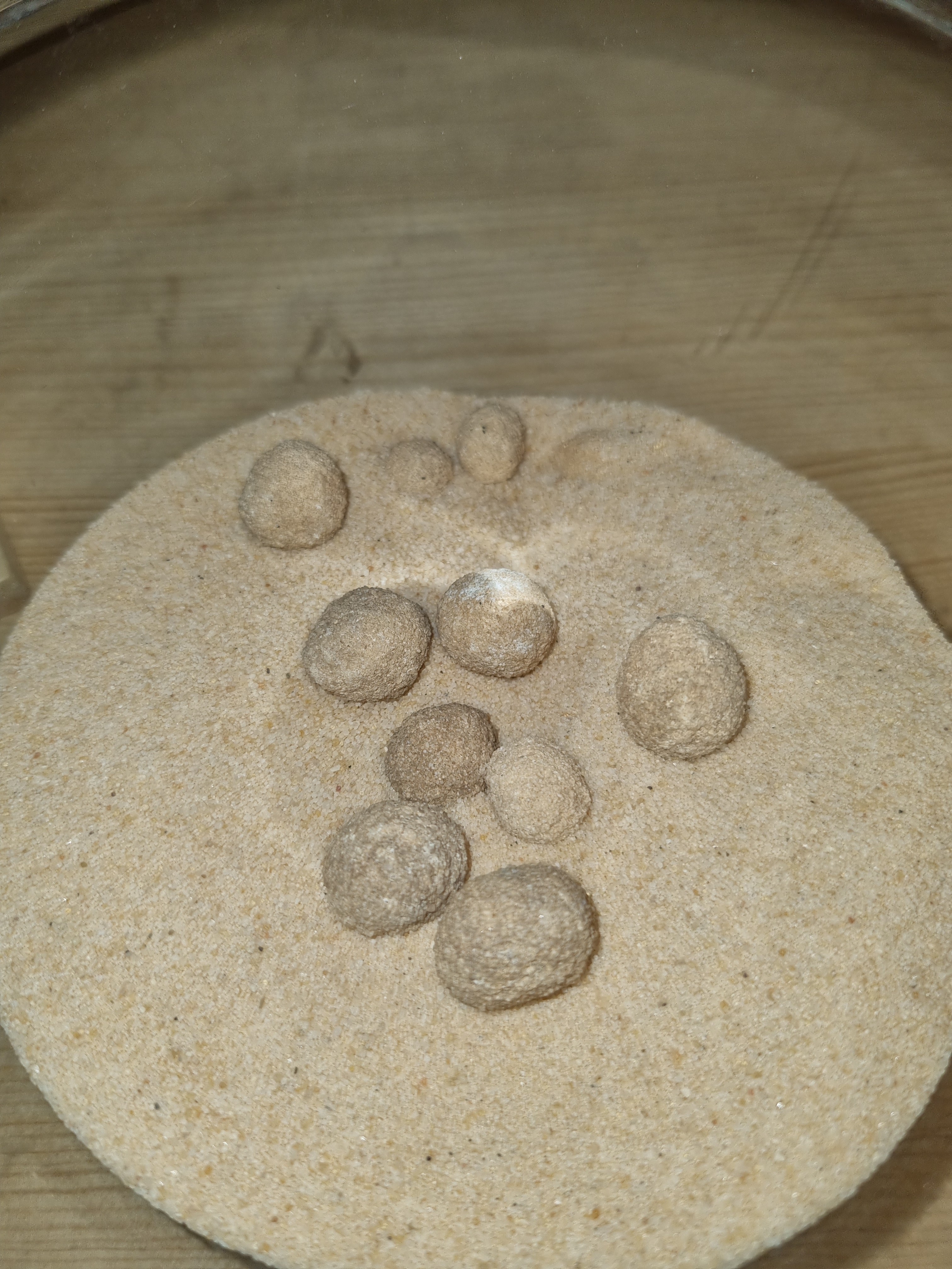

Bonjour à tous je continue mes recherches et surtout mes demandes d'identification et pour changer des fossiles (je rappelle juste qu'il est impossible pour moi de connaître le lieu de découverte des différents minéraux car ils proviennent d'un lot que j'ai récupéré suite à un héritage)
J'ai plusieurs minéraux de formes sphériques qui m'interpelle.

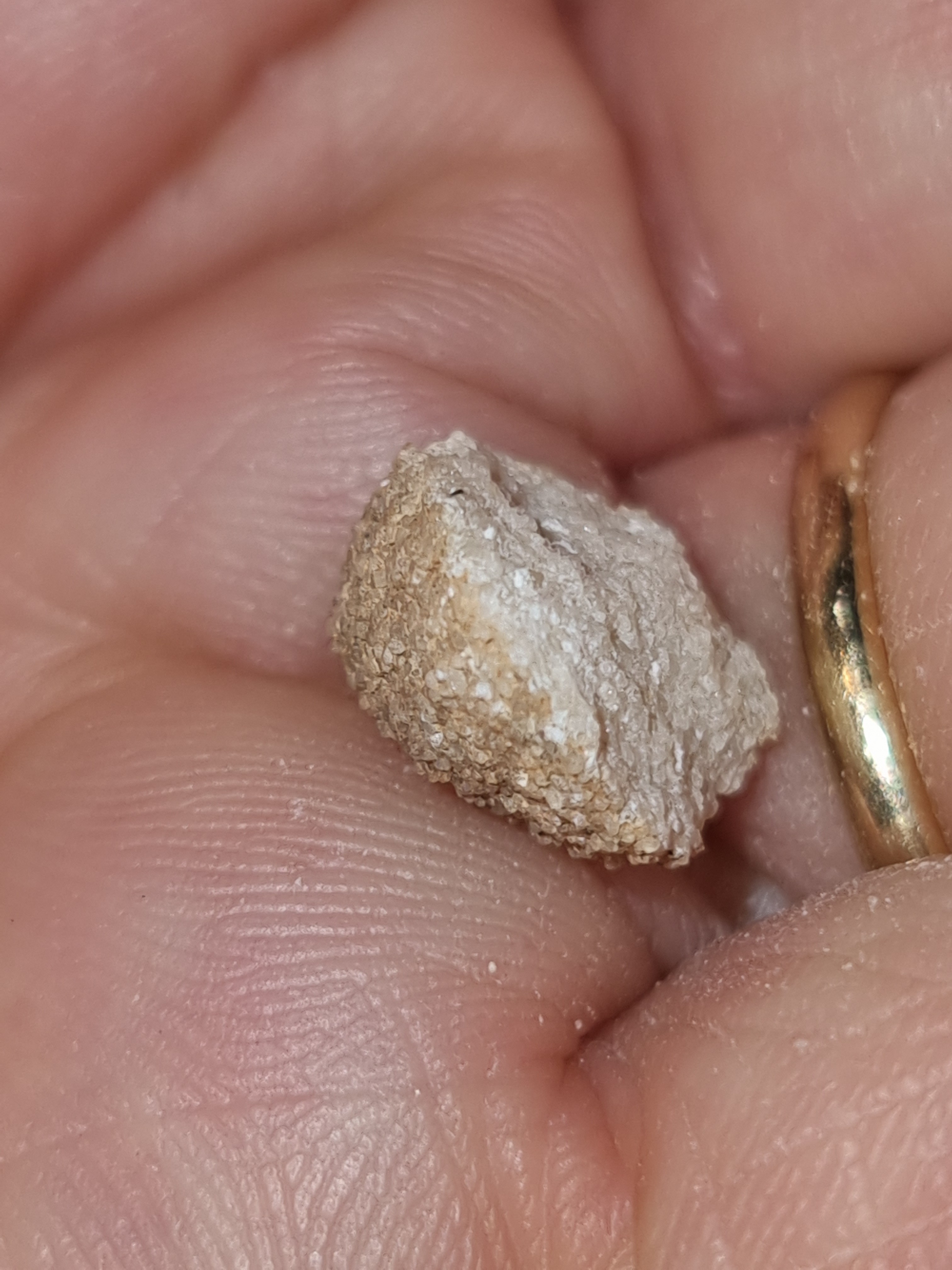

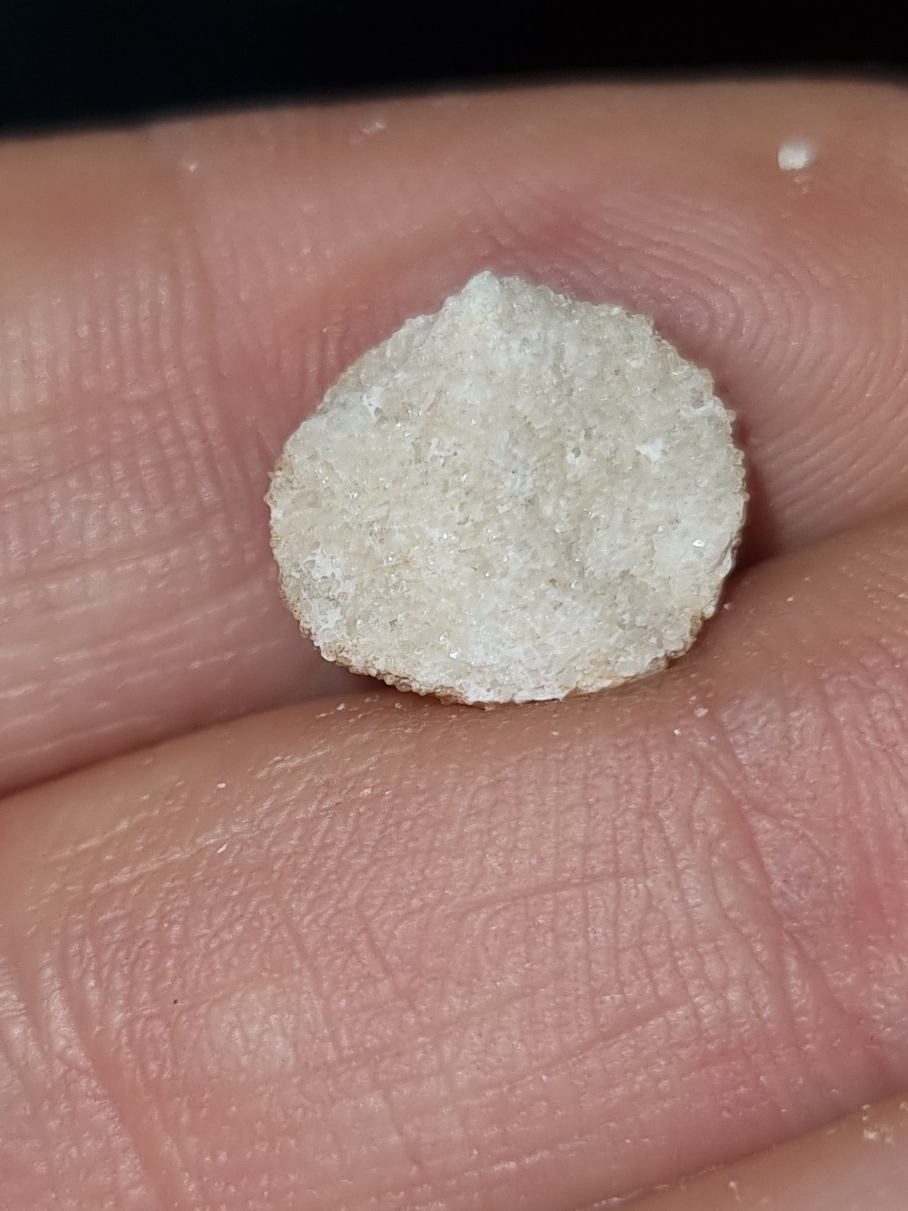

Petites boules qui étaient dans un sachet avec du sable avec comme étiquette "desert blanc".Les petites boules font environs 1 cm de diamètre.
20230219_130753.thumb.jpg.913d65bc8ad9faeca8365378b826e2f0.jpg20230219_130809.thumb.jpg.8acaa89d7ab604fc4b45d008e161743d.jpg

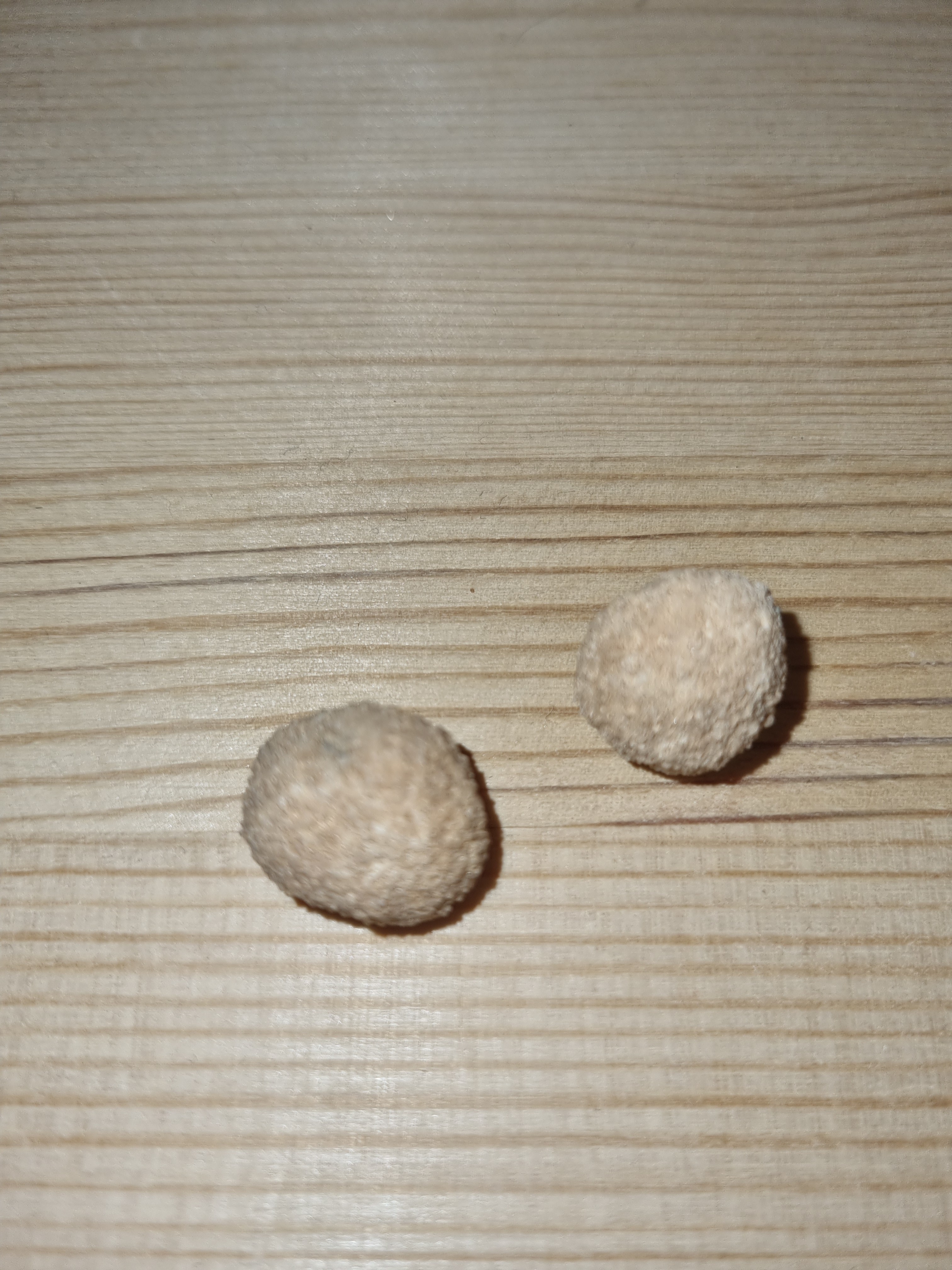

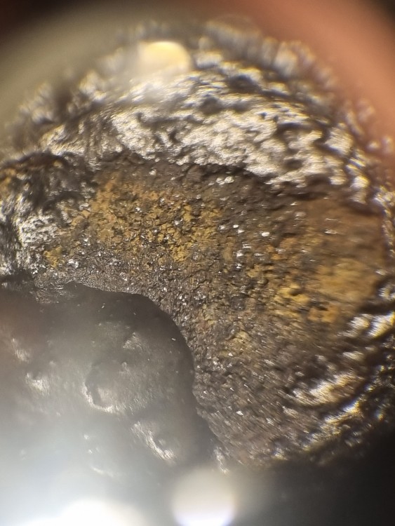

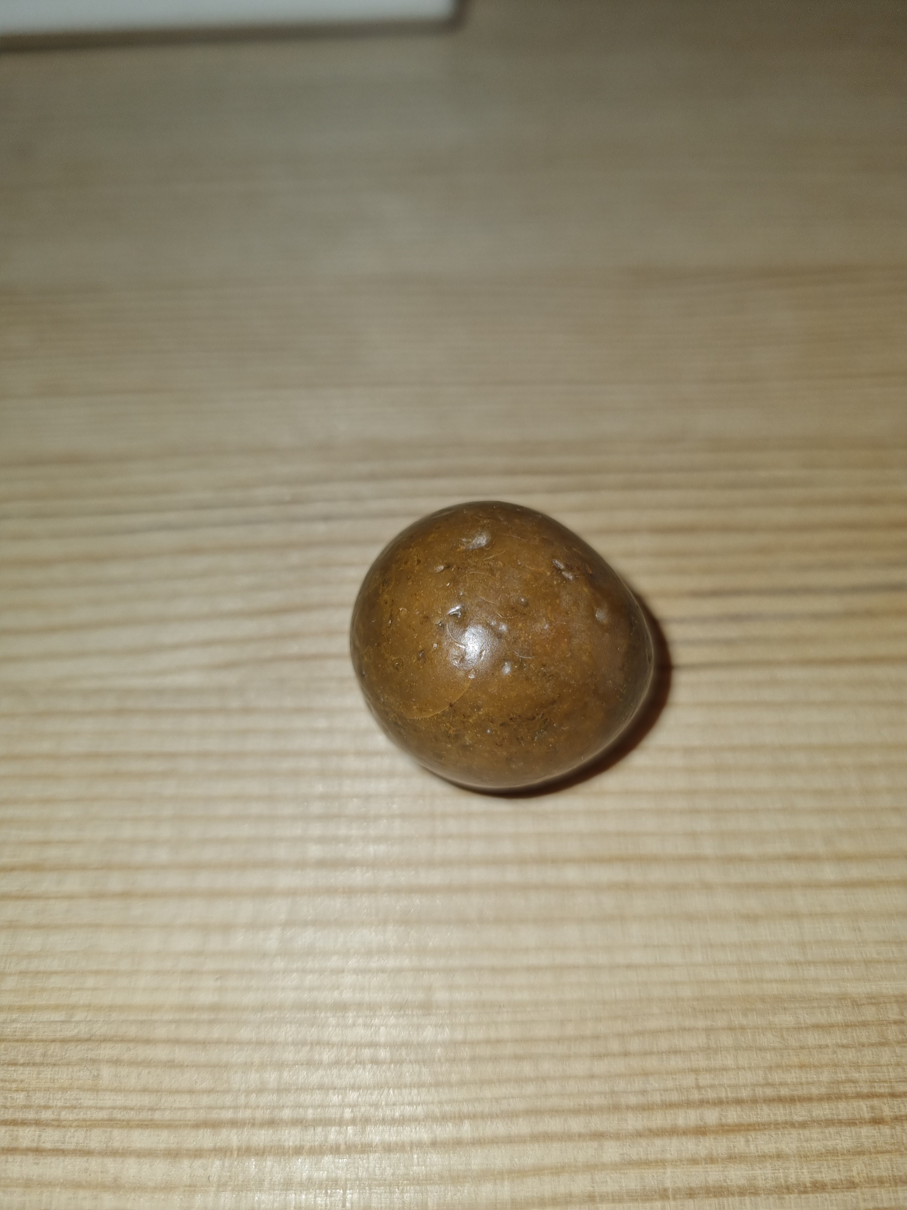

Petite sphère de 2 cm de diamètre assez légère20230219_130529.thumb.jpg.bf30dd09f0a13e6c680e011212e47e89.jpg20230219_130539.thumb.jpg.db2331067f6be8d92a64034e93b5caa2.jpg

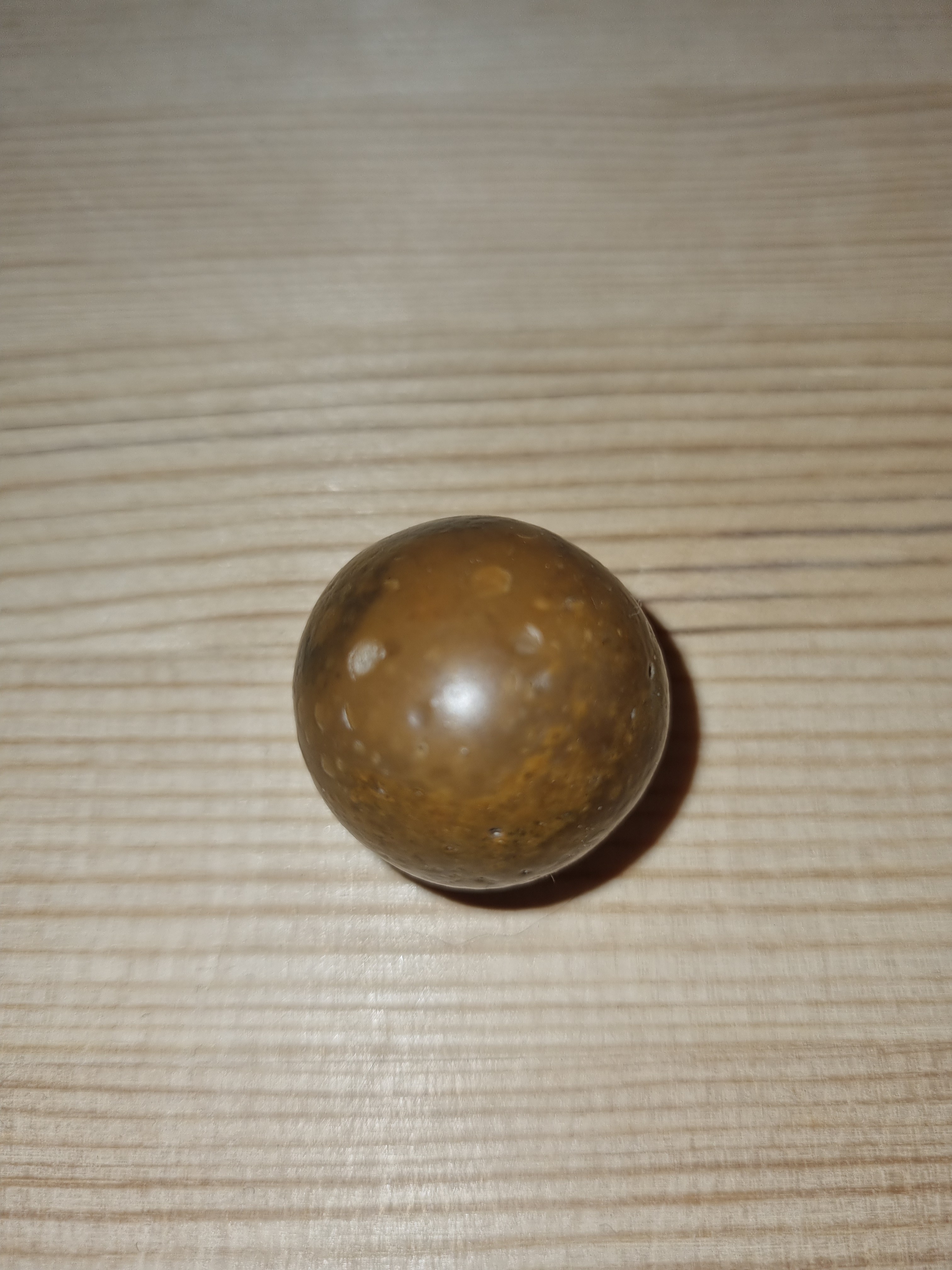

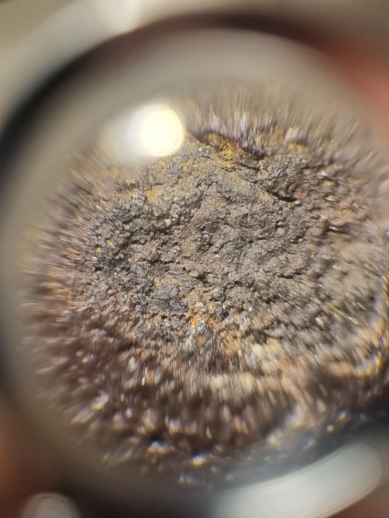

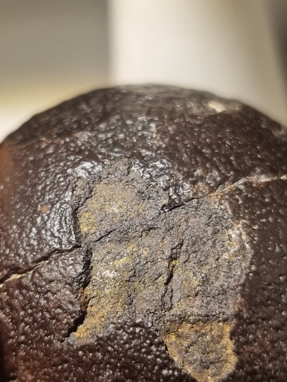

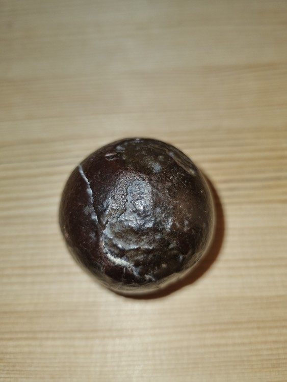

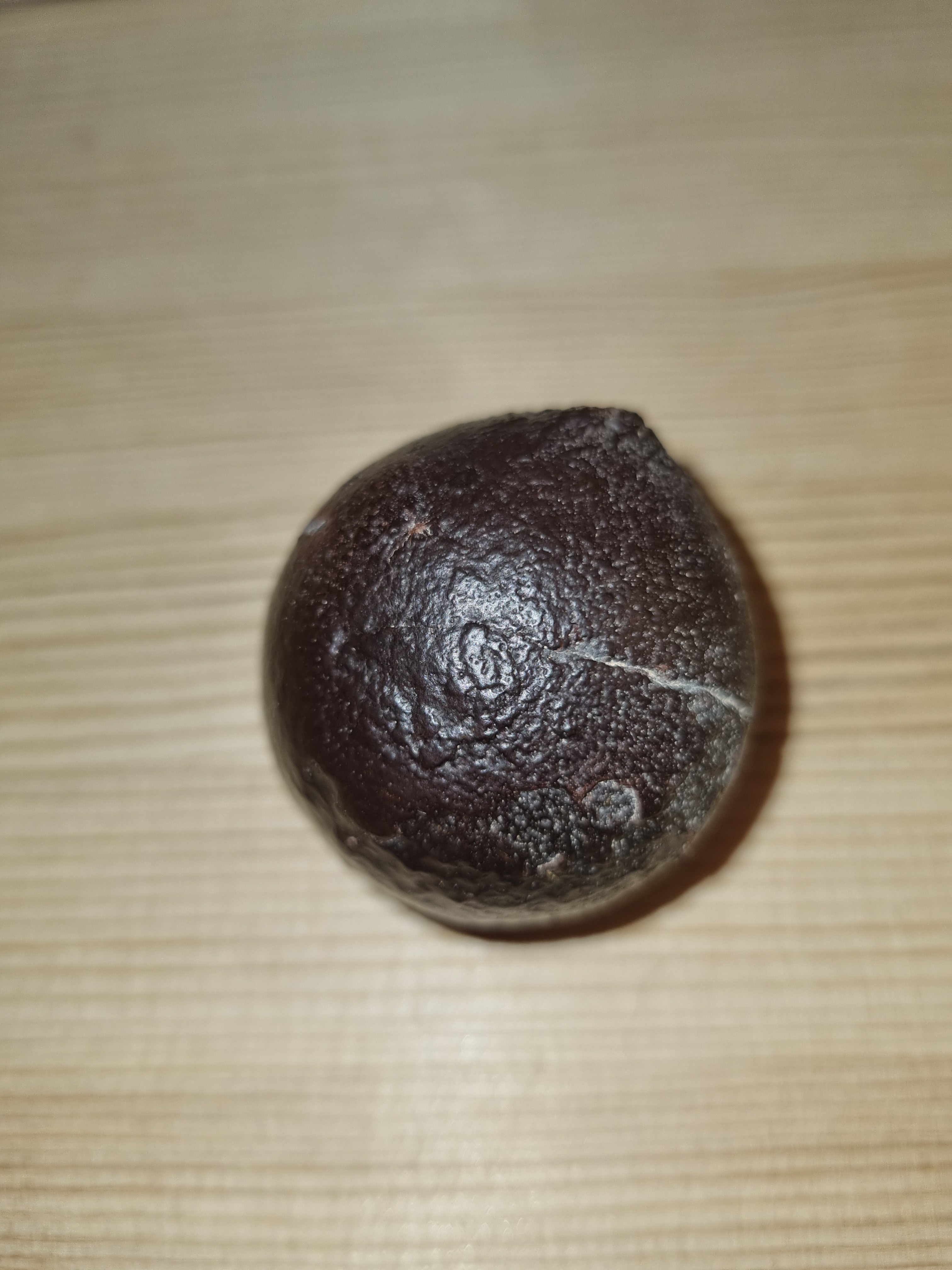

Et la dernière fait 4 cm de diamètre elle e fait penser à de la marcassite
20230219_130602.thumb.jpg.7afc8ffc6dceac68a3babfd1df6a442c.jpg20230219_130553.thumb.jpg.5cc3ae69477dffdf242fc87c4da13125.jpg

il y a 36 minutes, babouchekiks a dit :
Une provenance saharienne est-elle possible ?   Voir un test H Cl  pour ces "boules blanches" et les suivantes.
Pour la dernière j'y vois plutôt de la silice que de la marcasite  (à confirmer par des tests, dureté, couleur du trait)

J'ai fait le test sur les boules blanches avec du vinaigre blanc, aucun résultat. Pour les deux autres, idem aucune réaction sur du vinaigre blanc.

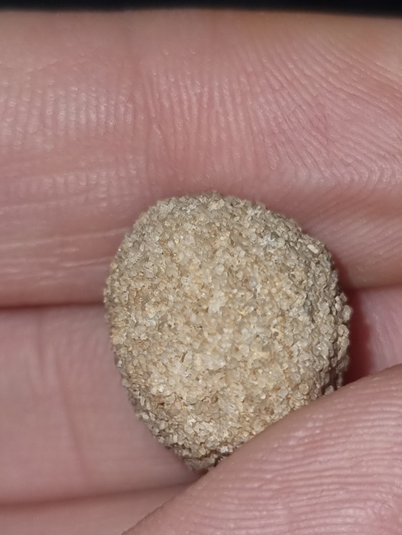

J'ai essayé de faire une photo plus proche pour les boulettes du "Sahara"
Pour les deux autres j'ai effectué le test du trait. La plus grosse et la plus sombre (marcassite ou silice) laisse une trace marron. La plus petite ne laisse rien comme trace.
Bonsoir,
Avec ces nouveaux éléments, pour les "boules blanches" , on peut écarter une calcite sableuse. Je pensais à des grains de quartz agglomérés, mais c'est curieux
en agrandissant la photo je ne vois pas d'émoussé sur les grains. Voir quand même si ces grains peuvent rayer le verre et observer le sable en grossissement.
Pour le sphéroïde brun-noir: vraisemblable  nodule d'oxydes de fer (Goethite, Hématite)
Pour la boule jaunâtre peut-être du silex ou de la calcédoine, sans certitude.
Je rejoins "Pierre-Tristan DOMERG", pour son analyse, à cause de la fissure claire sur le coté.

Le 22/02/2023 à 01:02, Pierre-Tristan DOMERG a dit :
Idem pour moi, sphérule d'Hématite ou Goethite pour la boule foncée laissant une trace brune...
sauf si la fissure de couleur claire est pulvérulente auquel cas peut-être un cœur de Pyrite s'altérant en sulfate.

J'ai posé la question pour les boules blanches à un ami et voici la réponse :
"Des grains de quartz collé ensemble par une matrice ou ciment (bref du grès). Si la matrice n'est pas du calcaire, c'est des argiles (ou   plus rarement du sel - si proche de la mer) ou alors ton vinaigre n'est pas assez acide. Essayez avec du coca "
Suite à sa réponse j'ai essayé de voir si il y avait une réaction avec du coca. J'ai laissé trempé une bonne heure et il n'y a eu aucun résultat. Les boulettes ne réagissent pas.
Pour la boule noire on m'a aussi suggéré que ça pouvait éventuellement être une "moqui marbles"
il y a 47 minutes, babouchekiks a dit :
J'ai testé sur du verre et effectivement il se raye facilement.
Donc possible Quartz pour les grains de ces boules blanches. Mais ce qui m'interroge encore c'est la granulométrie : en agrandissant la photo, même si c'est flou, on
ne voit pas d'émoussé sur ces grains, mais plutôt des facettes. A vérifier éventuellement au bino
