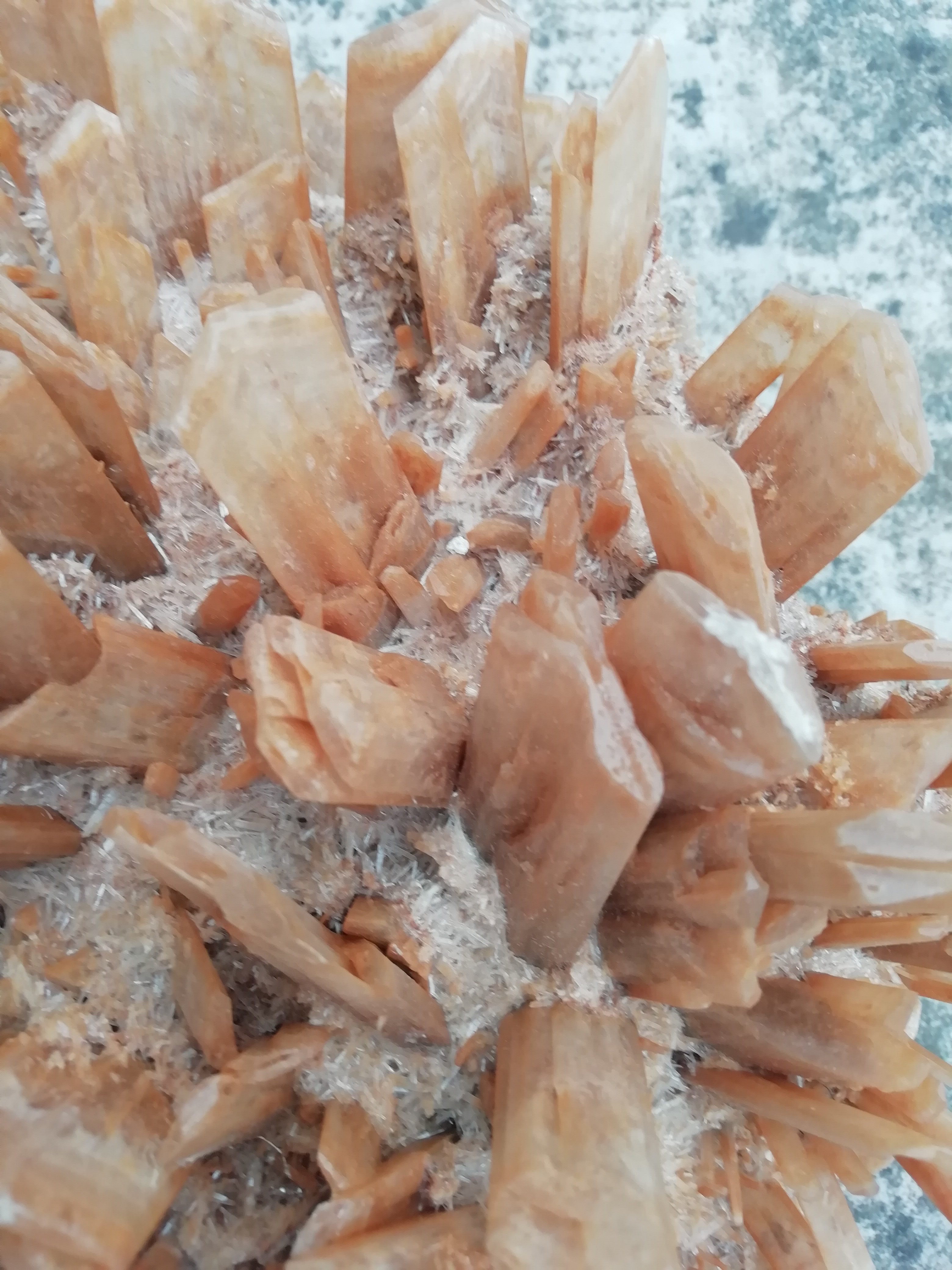

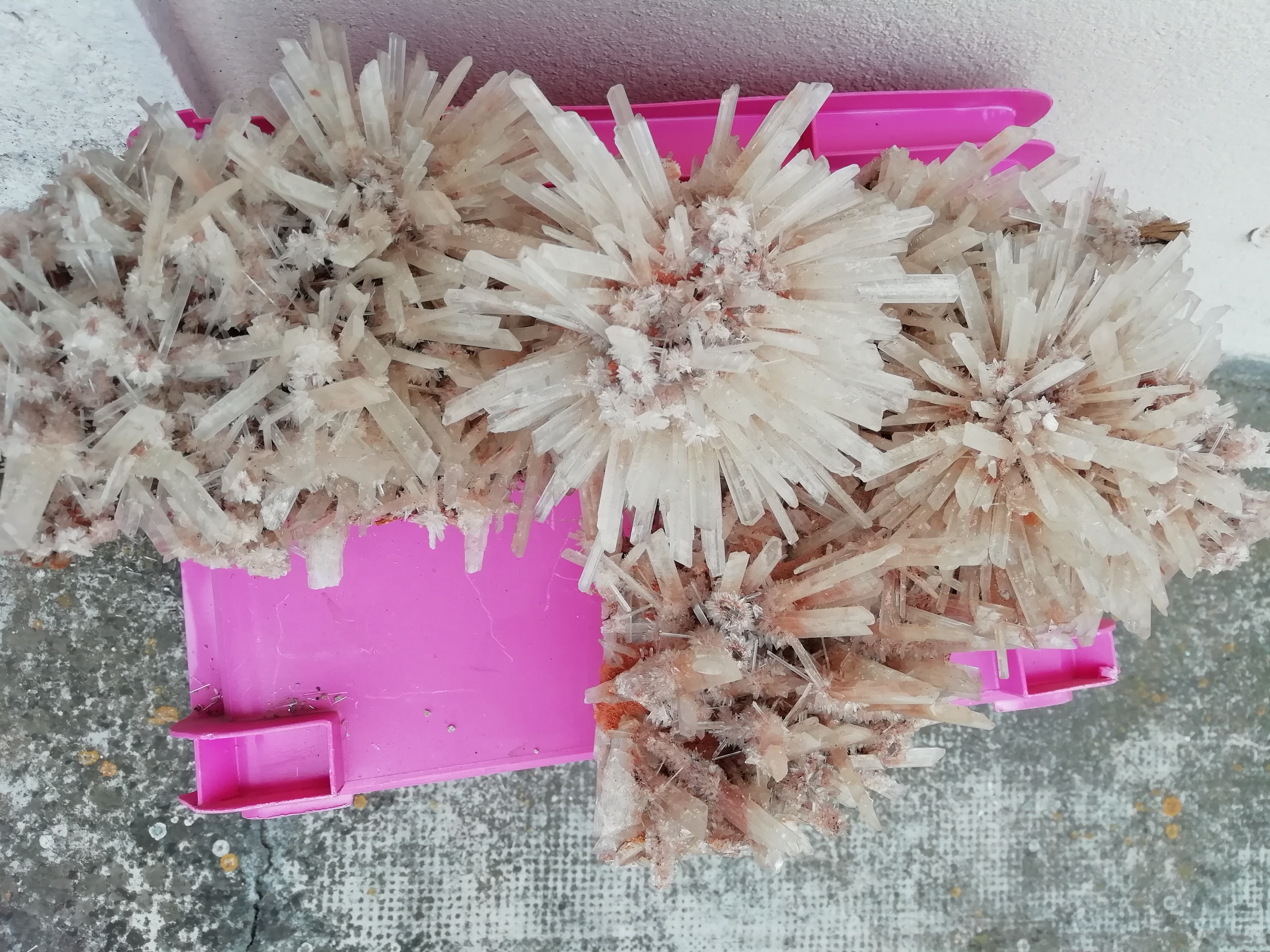

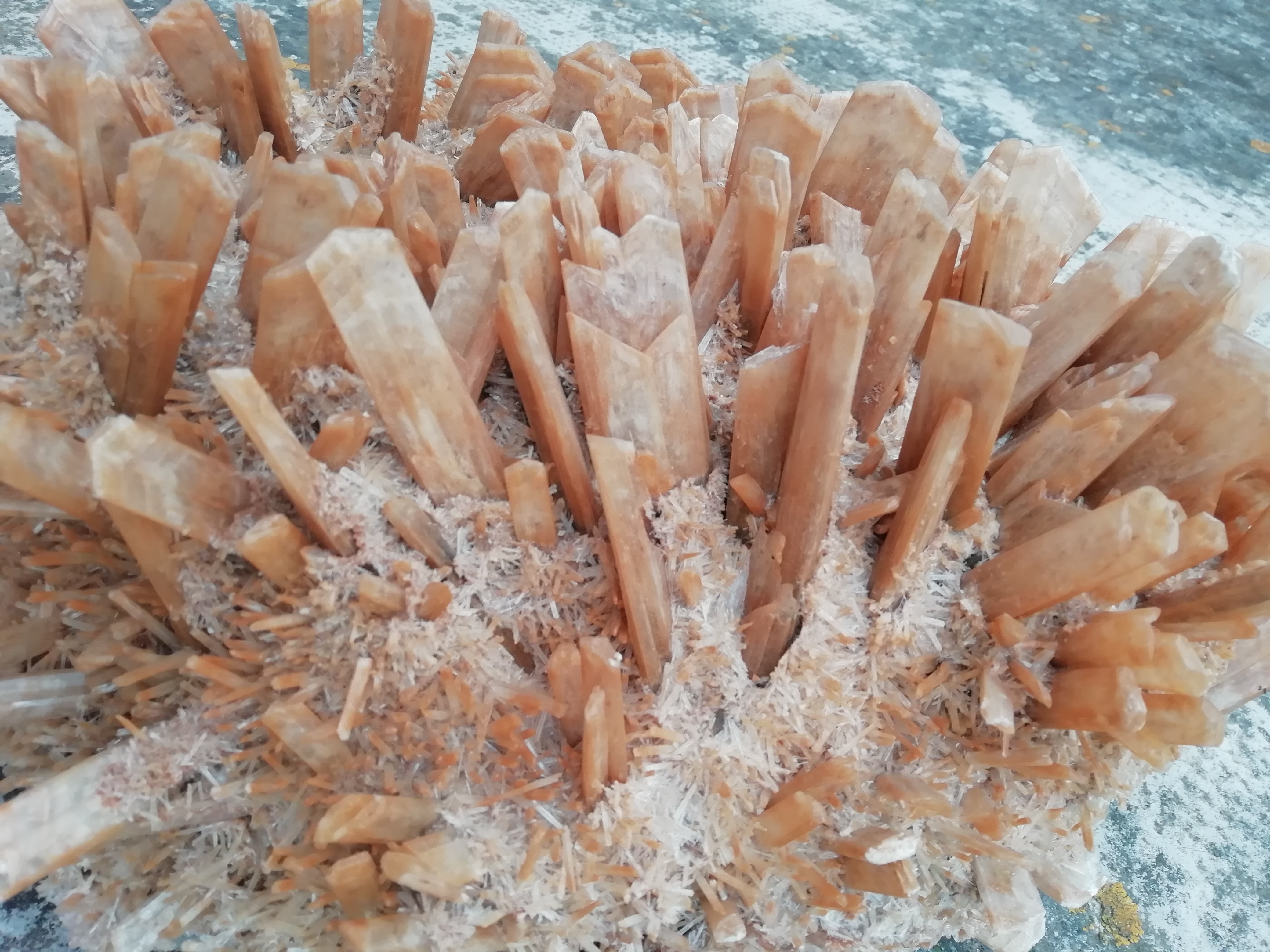

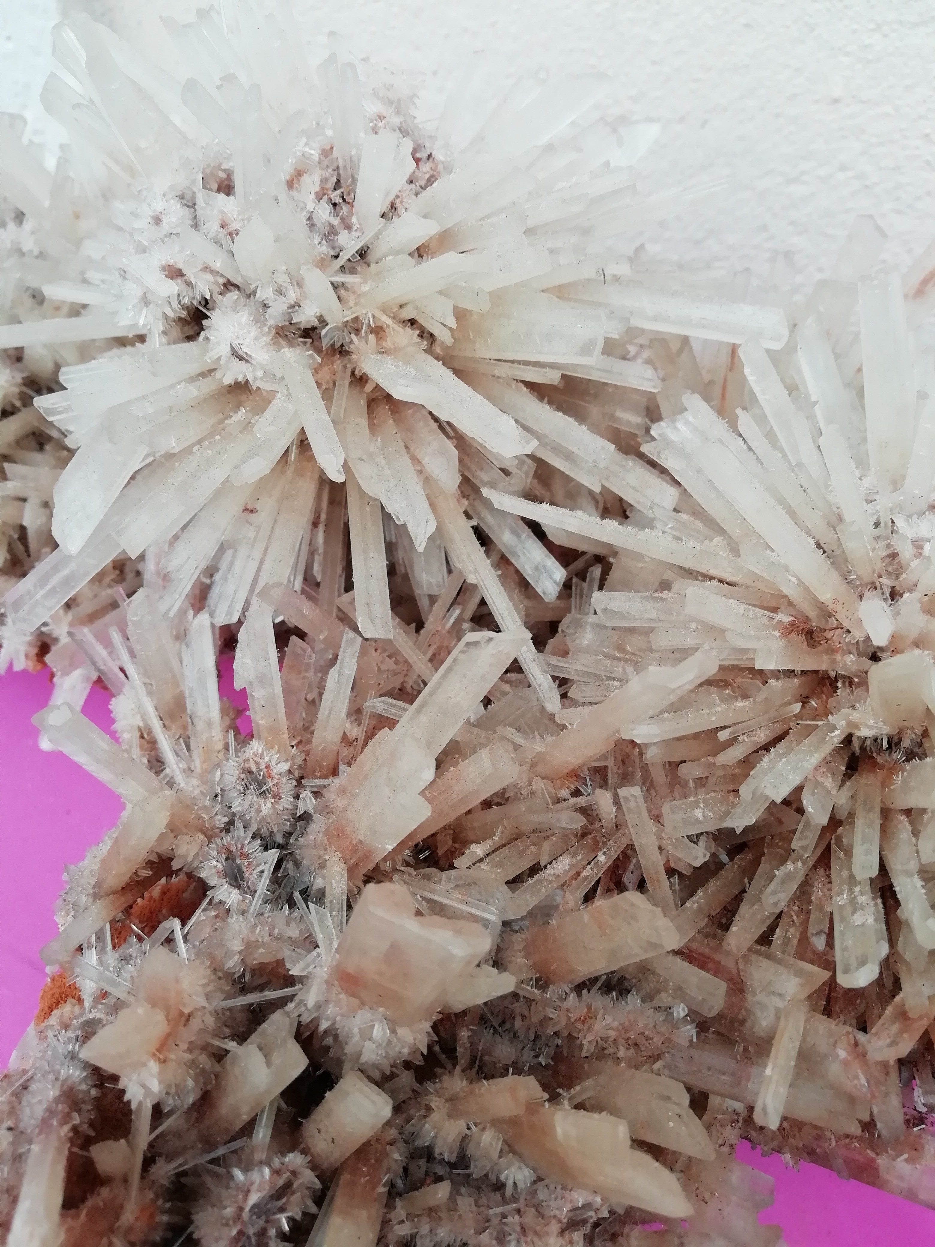

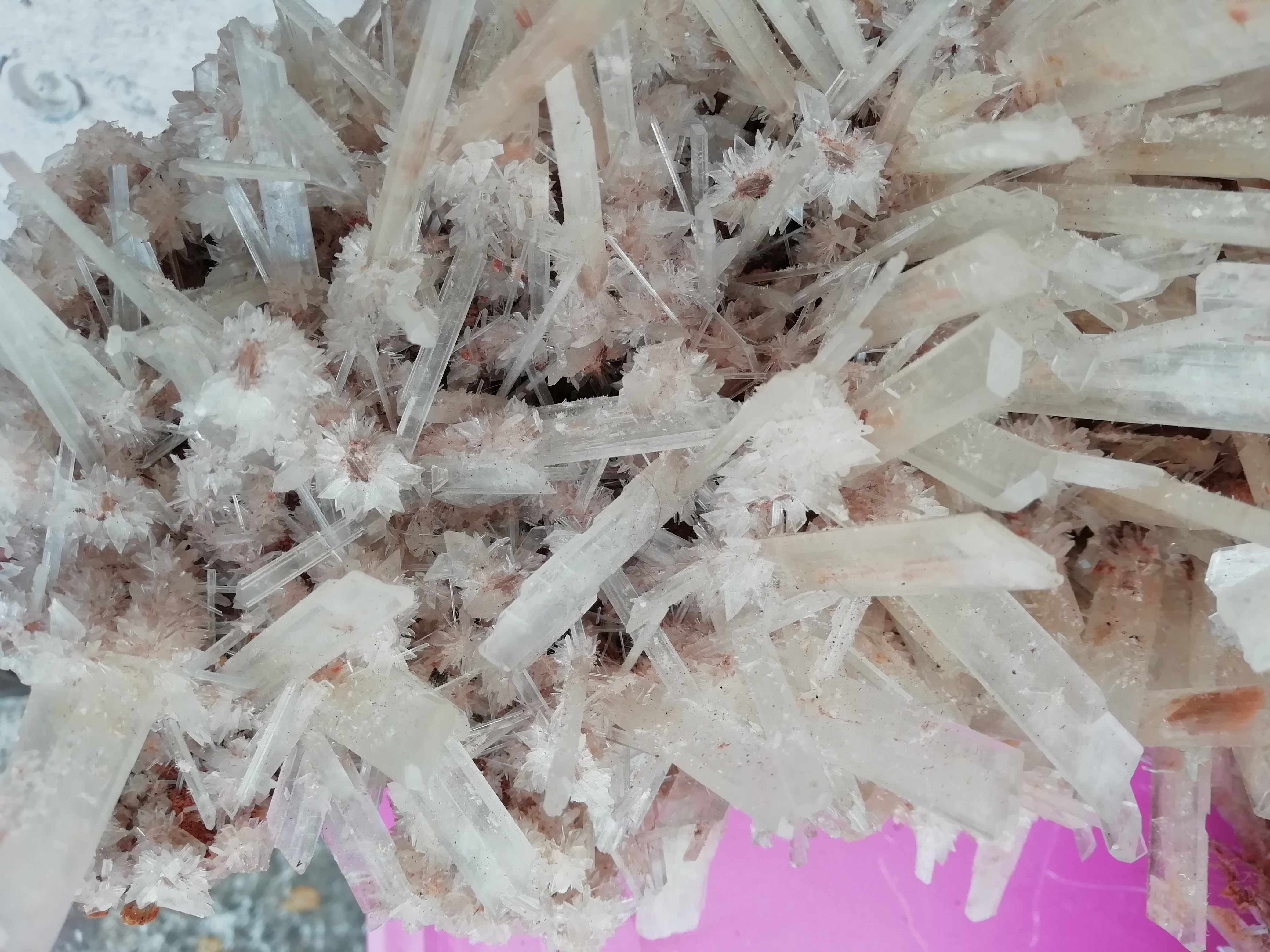

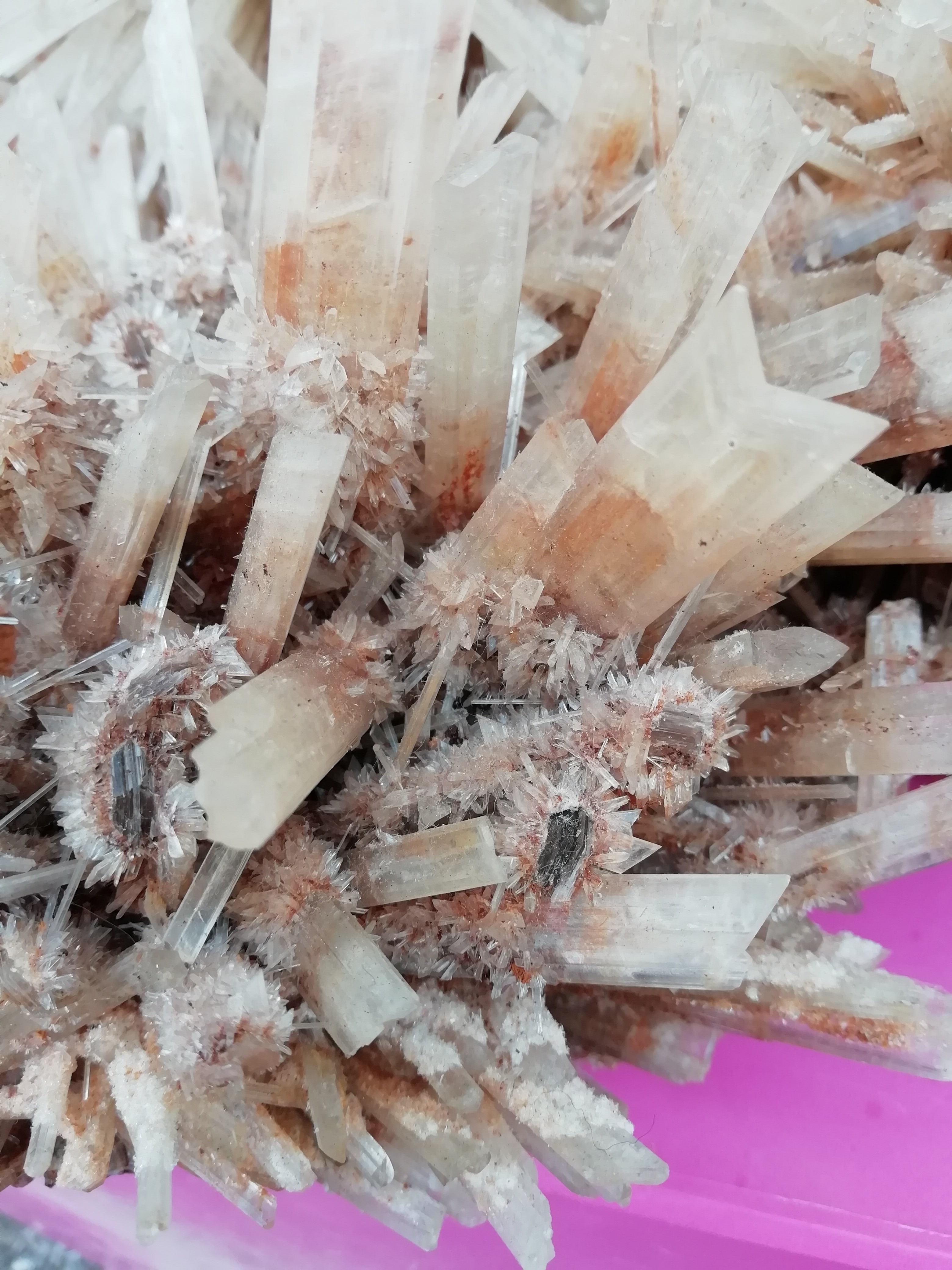

Peut-être Chinkapook Lake en Australie.
Mais il existe certainement de nombreuses autres localités ayant fourni des spécimens similaires, même en prenant en compte les particularités de cette pièce: petits cristaux entre les gros et sur la base des gros, couleur "saumon" passant à l'incolore à l'extrémité des gros cristaux, avec fantômes en chevrons dans la partie translucide, macles par accolement et macles en fer de lance.
Une autre difficulté réside dans le fait que de nombreux bassins de décantation d'eaux séléniteuses (minières ou industrielles) produisent également ce genre de plaques, dans une grande variété de couleurs selon la nature des éléments accessoires.
Merci, Australie, ça collerait avec une reference dans l'inventaire mais dont le numéro avait disparu.
NB: je n'ai pas vu de fer de lance sur ce spécimen, uniquement la macle par accolement (100 ?) en chevrons.
Pas de macle évidente dans le tapis de petits prismes.
Autre détail cristallo un peu bizarre (pour moi), j'ai l'impression que certains chevrons pointent vers le haut, d'autres vers le bas...
Il y a 3 heures, phoscorite a dit :
Exact. Il y a des macles par accolement, probablement sur h1 (100): macle "en chevron" ou "en queue d'aronde" selon affinités.
Mais il n'y a pas de macle "en fer de lance". J'avais cru en repérer une petite sur la troisième photo, vers les deux tiers en vertical et au centre en horizontal; mais je suis allé un peu vite: ce n'en est pas une.
