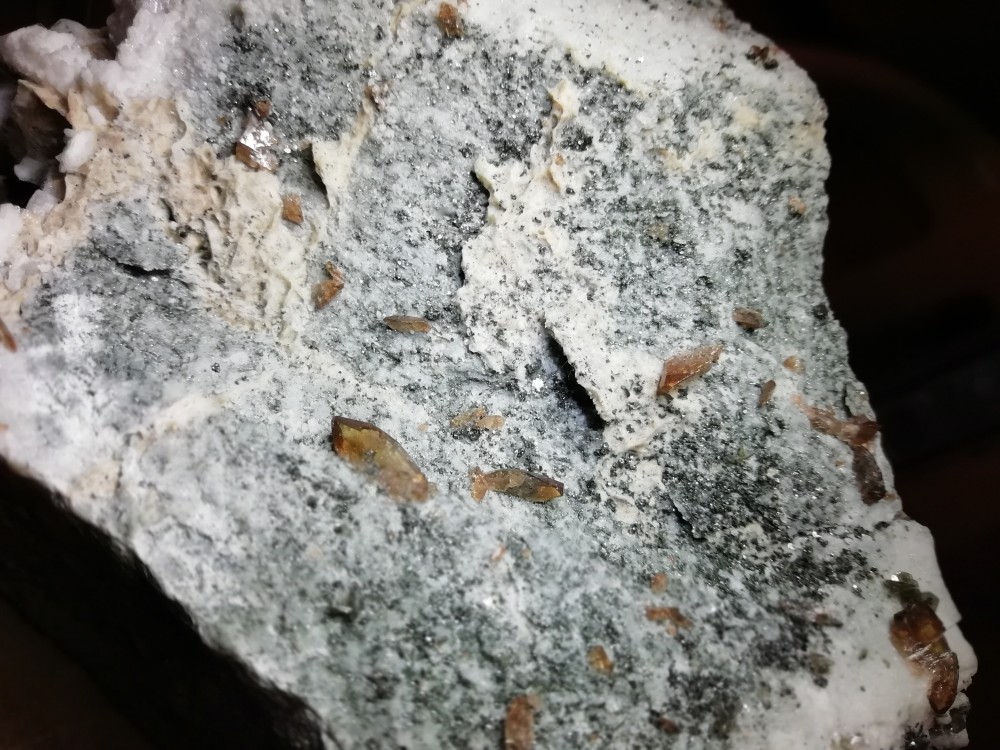

J’essaye de resituer cette pièce, improprement étiquetée axinite (Alpes).
C'est un bloc de 10 cm environ, constitué par une roche grenue a grain fin (peut-être aplite) qui porte deux fractures minéralises distinctes.
L'une des ouvertures contient visiblement de l'albite ou un autre feldspath.
Je n'identifie pas les tablettes beiges, en mauvais état. Aucune réaction à l'acide.
Sur l'autre face du même bloc, des petits cristaux de sphène (?) dispersés sur la surface, avec un peu de pyrite.
Ça a tout l'air de titanites (belles couleurs) , ( c'est ce que tu voulais dire Greg ?)
il y a 3 minutes, greg la veine a dit :
Ce doit être tout des tiranites
Tout comme l'albite (péricline).
Pour les autres ("tablettes") sur le moment ça me faisait penser à la famille des apatites, mais en vue rapprochée bien des doutes , d'autant plus qu'il n'y a pas de réaction aux acides.
il y a 14 minutes, phoscorite a dit :
Merci à vous.
Faut que j'essaye de tester la dureté des lames beiges qui sont intercalées dans les cristaux de péricline.
Et voir si y'a une dissolution lente avec un fragment dans l'acide. Si pas de réactions sur le moment, la calcite me semble peu probable.
Merci

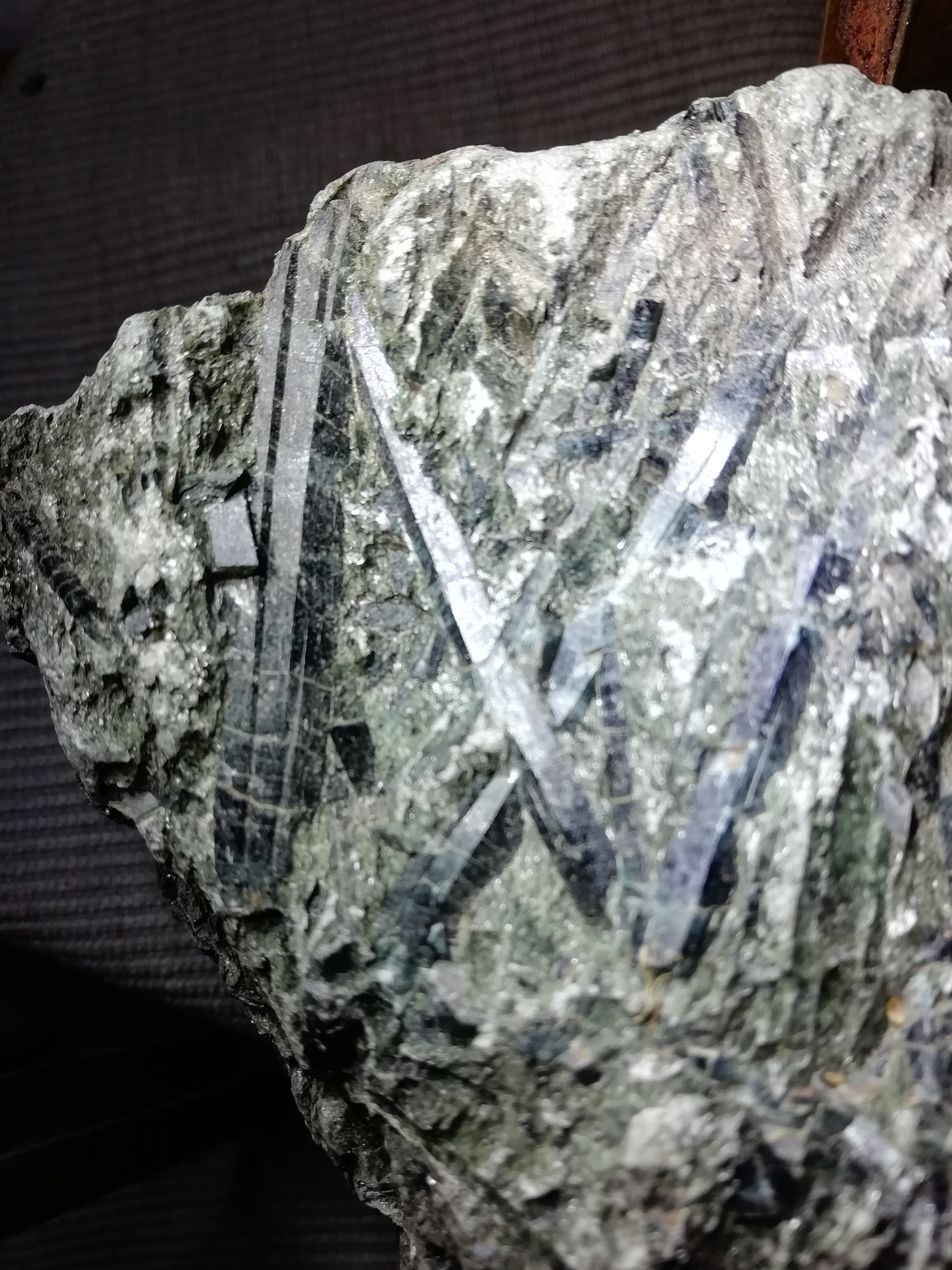

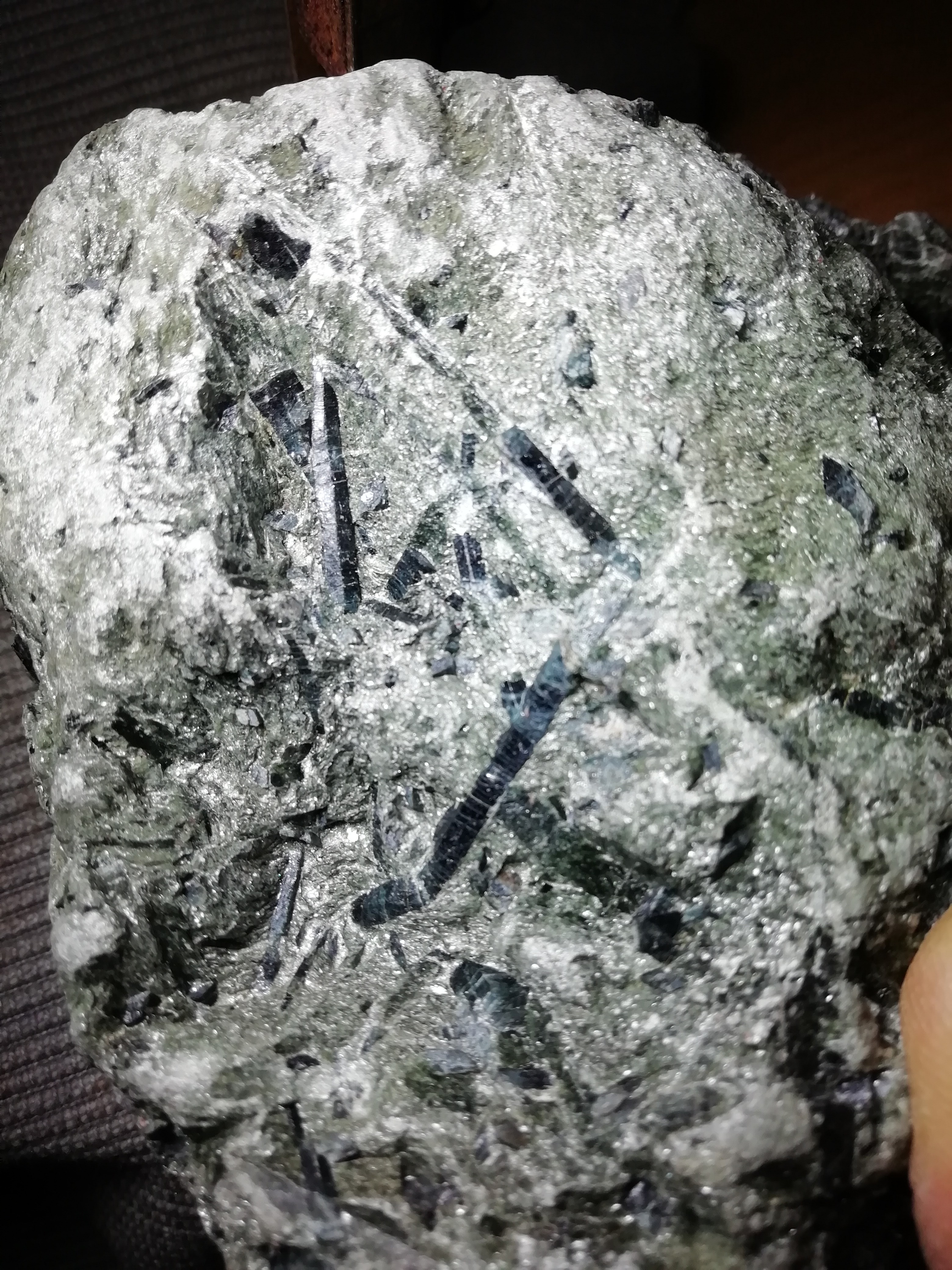

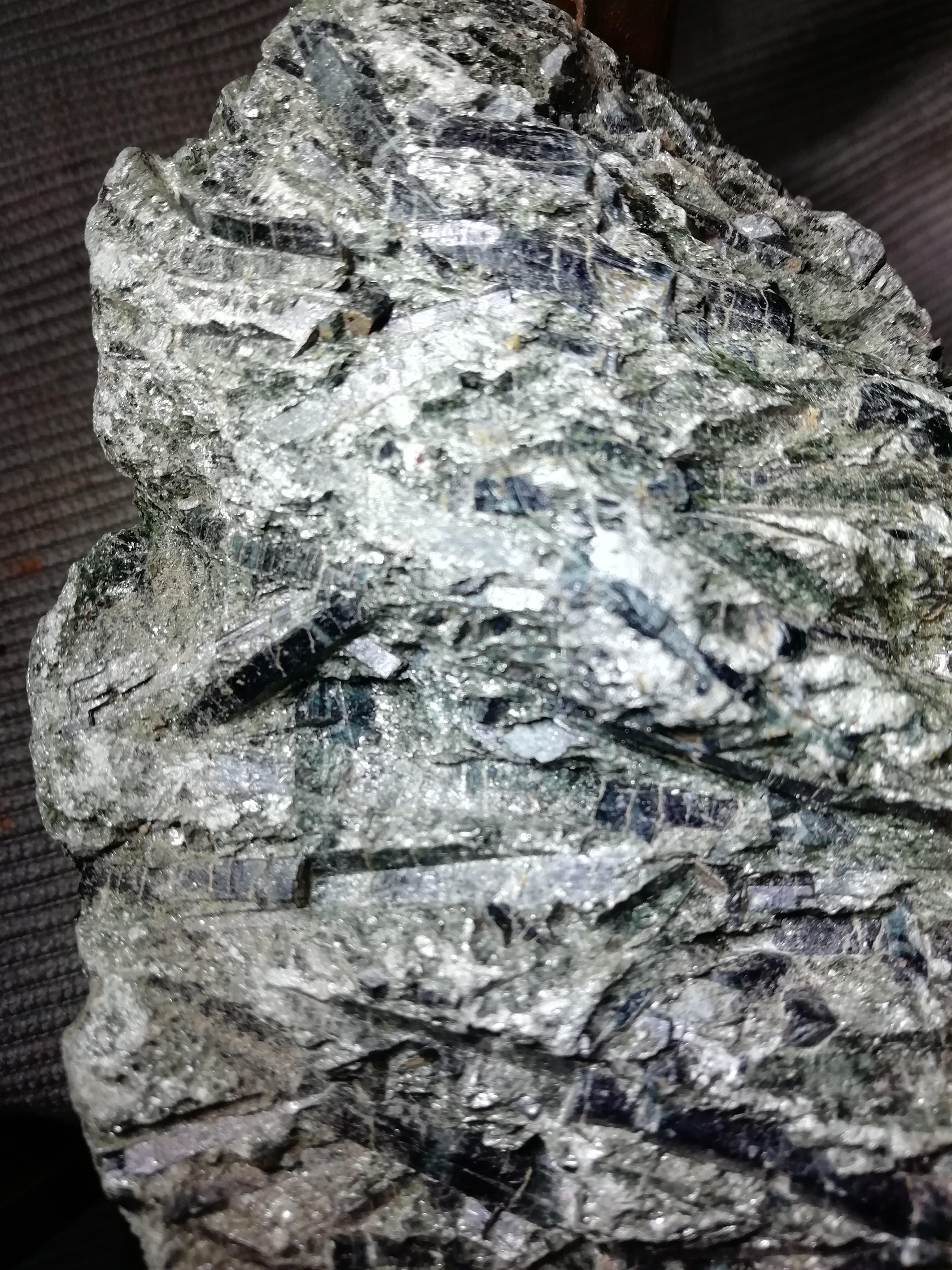

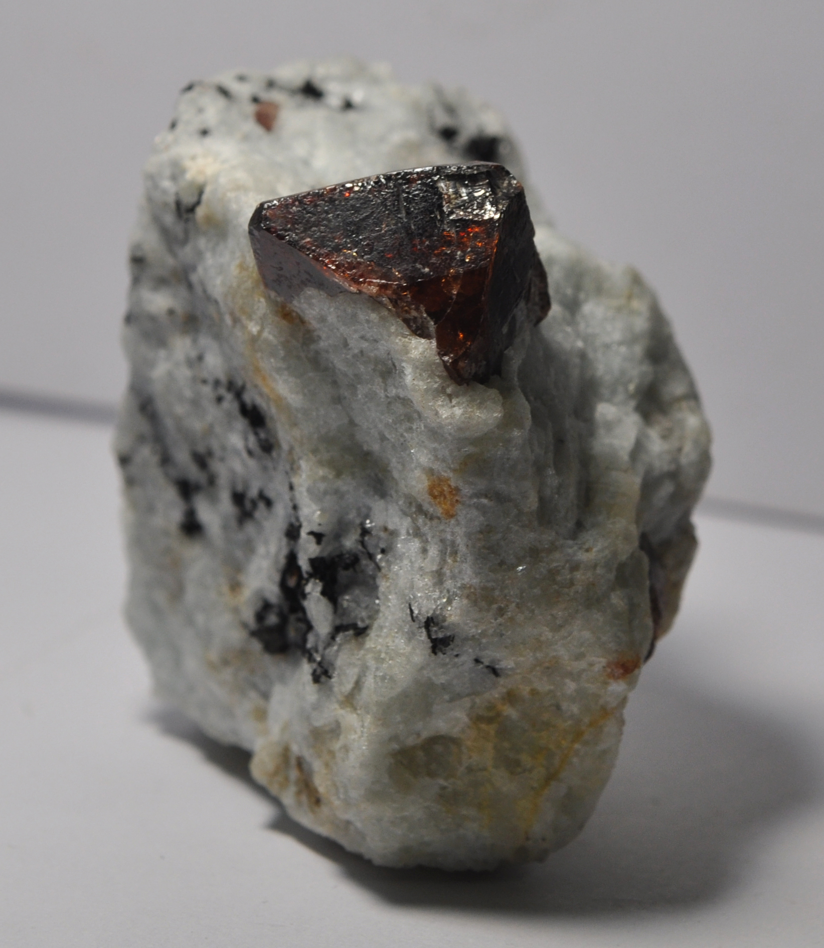

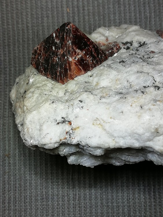

Un autre cas à vous soumettre : l'étiquette indique zircon, Pakistan.
La roche support a l'air d’être feldspathique (syénite ?), elle contient quelques mouches de pyrite.
Les baguettes noires pourraient bien être de l'aegyrine.
Le gros grain rouge (le zircon présumé) est centimétrique
Je trouve les facettes un peu bizarres pour du quadratique...
Quelqu'un connait un cousin de ce spécimen ?
La forme du zircon me semble cohérente avec sa section carrée, un prisme court et deux pyramides à 4 faces : regarde les zircons norvégien qui ressemblent souvent à cela.
Après le Pakistan, c'est pas mon cœur d'expertise : y a sûrement plus pointu que moi
greg la veine
Merci Greg.
C'est la facette bien visible (de face) sur l’avant-dernière photo qui ne me revient pas : elle tronque la pyramide mais elle n"a pas d’équivalent sur les autres cotés du prisme, je ne sais pas ou faire passer un axe de symétrie quaternaire.

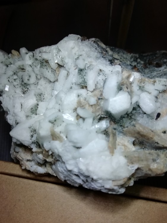

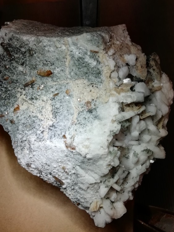

Un petit dernier dont j'aimerais bien préciser la provenance. L'étiquette indique Topaze et quartz (URSS). Mais c'est vaste...
C'est clairement une pegmatite dans le style à métaux rares : je vois aussi pas mal d'albite (le fond blanc saccharoïde, type cleavelandite) et des paillettes de muscovite, plus des baguettes de tourmaline noire dans l'albite, sur la face inférieure.
Les topazes sont centimétriques, dommages qu'elles ne soient pas un peu colorées.
Difficile de répondre tant les occurrences de topaze sont nombreuses en Russie.
Si on s'en tient aux gisements les plus connus, pourrait provenir de Murzinka. Selon des études (notamment Fersman 1925 ), les cristaux de topazes formées dans la "zone à blocs" des pegmatites de cette localité, qui peuvent être entre autres incolores, présentent de nombreux contacts du fait de leur intercroissance avec des cristaux de quartz et de feldspath., les minéraux associés, outre le quartz et les feldspathoïdes peuvent notamment être le schorl, des micas lithinifères, des titano-tantalo-niobates et d'autres minéraux accessoires (source: Extra Lapis Topaz Perfect Cleavage page 70).
En espérant que cela aura pu aider un peu.
Merci bien.  Le mica n'a pas l'air d’être lithinifère, et je ne vois rien qui ressemble a de l'amblygonite.
J'espérais vaguement que ce type chimique (Na, F, hyperalumineux mais pas trop Li, P) ne serait pas aussi fréquent.
Il y a 10 heures, gars de falaises a dit :
les feldspathoïdes
en association avec la topaze ? intéressant.
De rien, désolé de ne pas pouvoir en dire davantage.

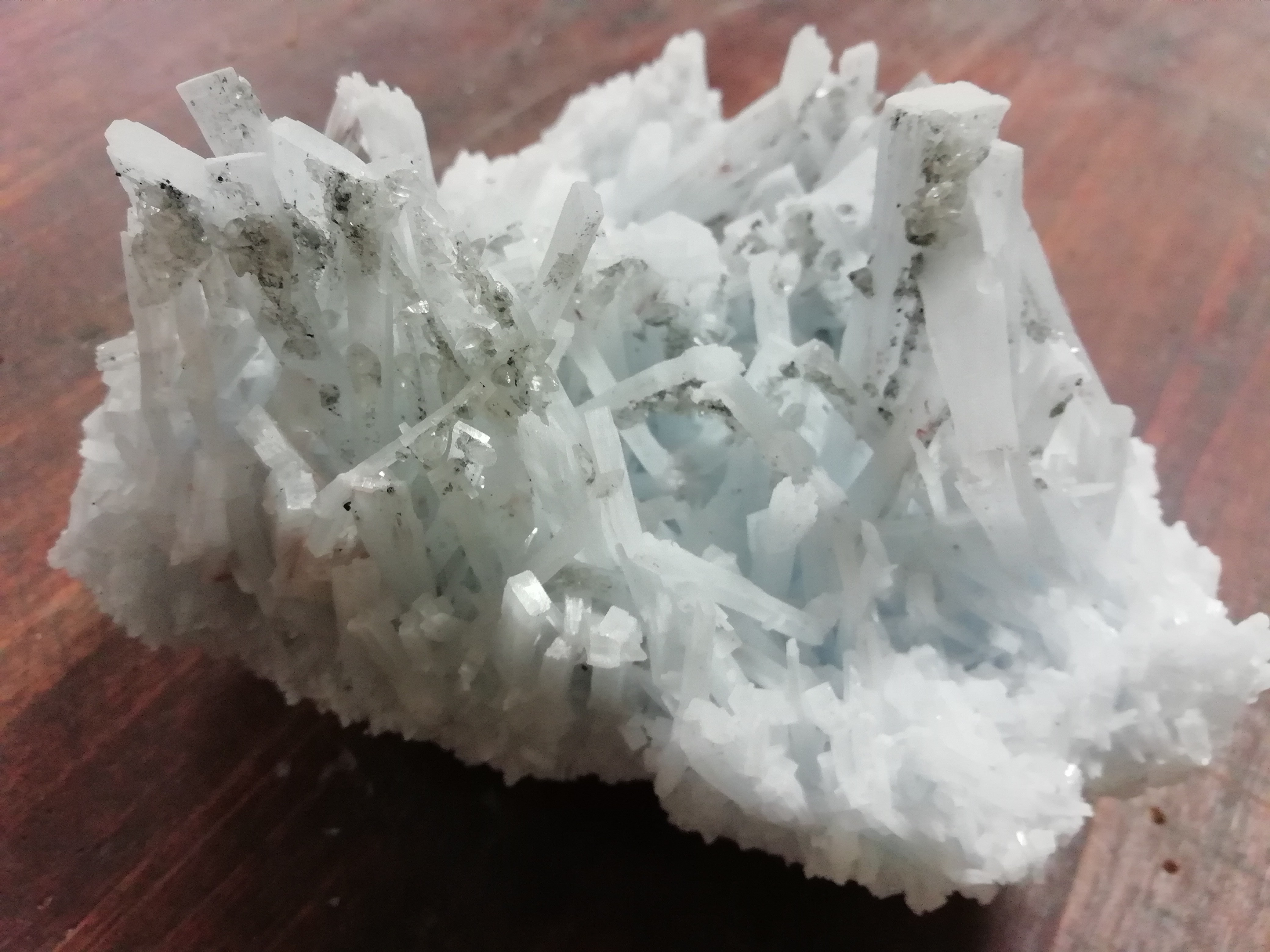

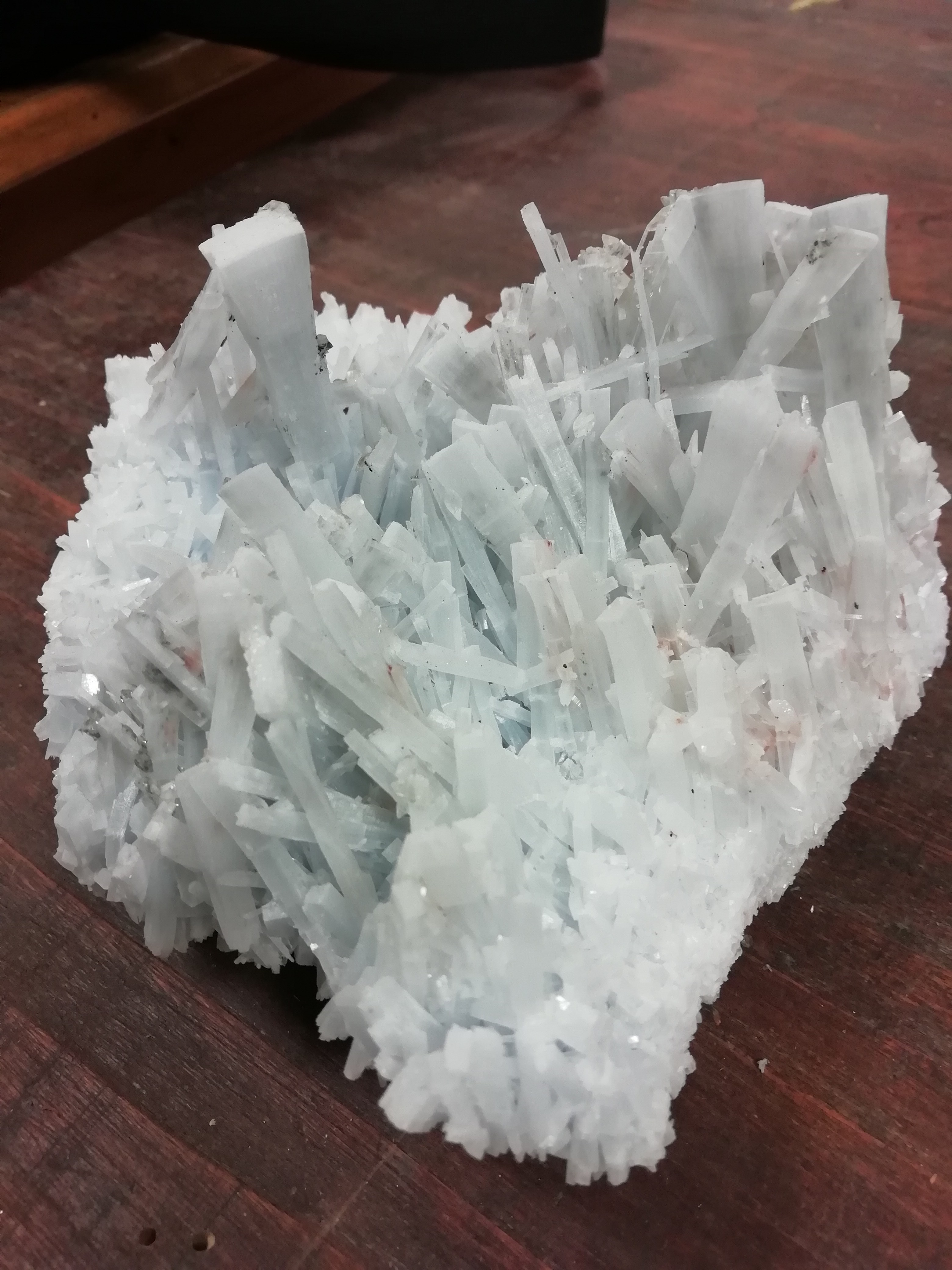

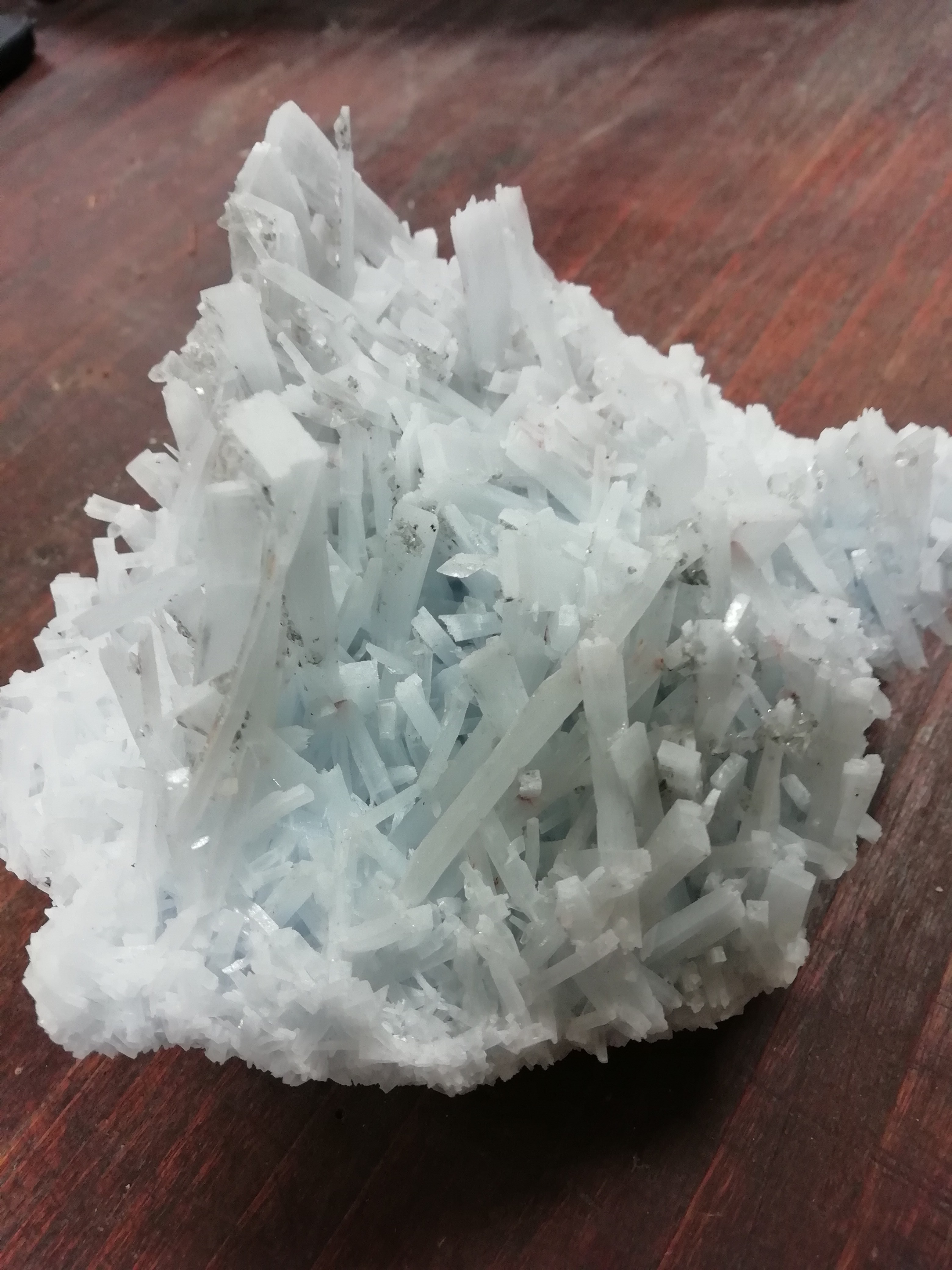

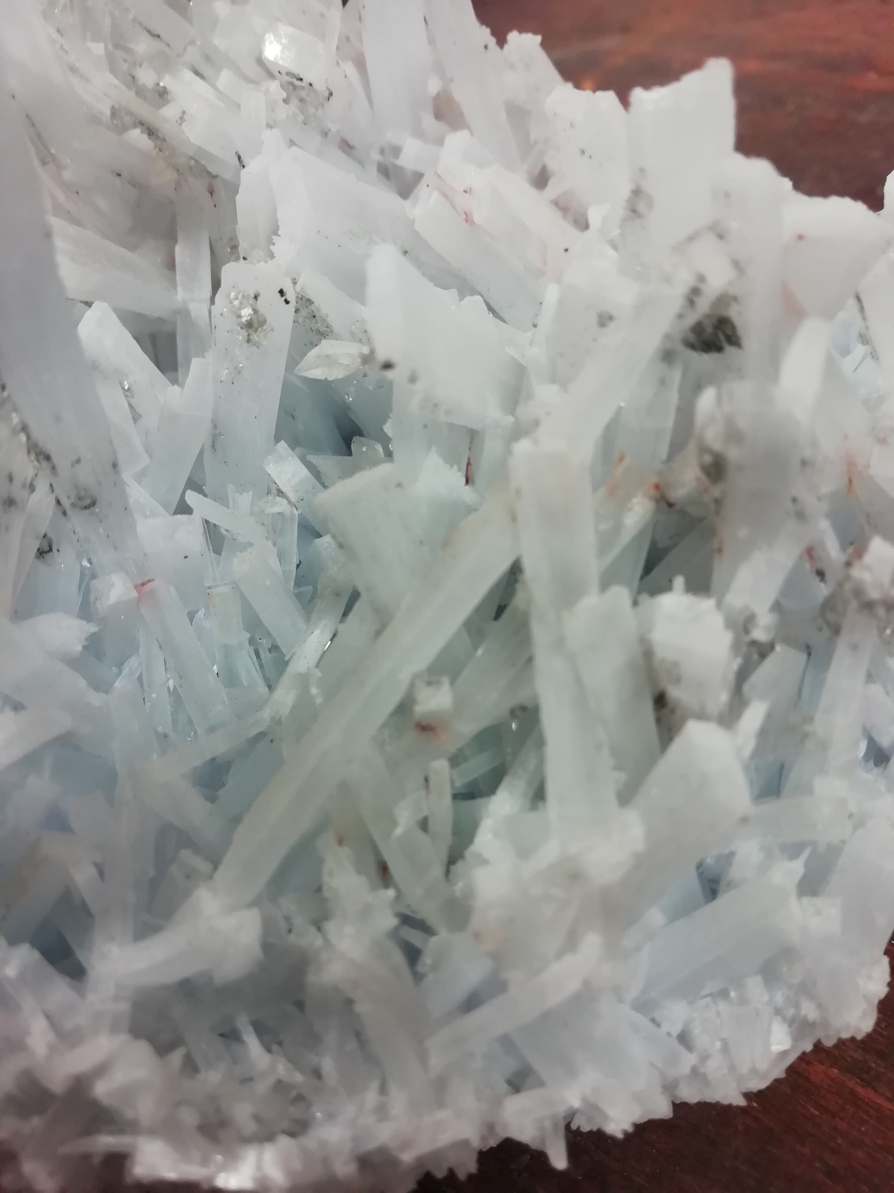

Un autre cas douteux, à vot' bon cœur M'sieu Dames.
Un buisson de ce qui me parait être de l'anhydrite, bleu clair, baguettes centimétriques.
Petit détail, il y a des petits scalénoèdres (mm) bipyramidés de calcite limpide qui sont posés sur les baguettes.
C'est bien de l'anhydrite ? et une idée de sa provenance ?
IMG_20230322_191104.thumb.jpg.4a631909f4a374197424179cec0004c8.jpgIMG_20230322_191117.thumb.jpg.3e69740f9192b5e87a0cf3d49aecc98e.jpgIMG_20230322_191140.thumb.jpg.4bea0f85142c359284705ecbdd76429c.jpgIMG_20230322_191200.thumb.jpg.ebb1c227d5a60a1bff78e5b597172eeb.jpg
Bonjour
Je miserais bien 100 roubles sur Naica, moi aussi. En tout cas c'est la localité qui prédomine quand on fait une recherche sur Mindat avec les filtres "associé à Calcite" et "Bleu".
