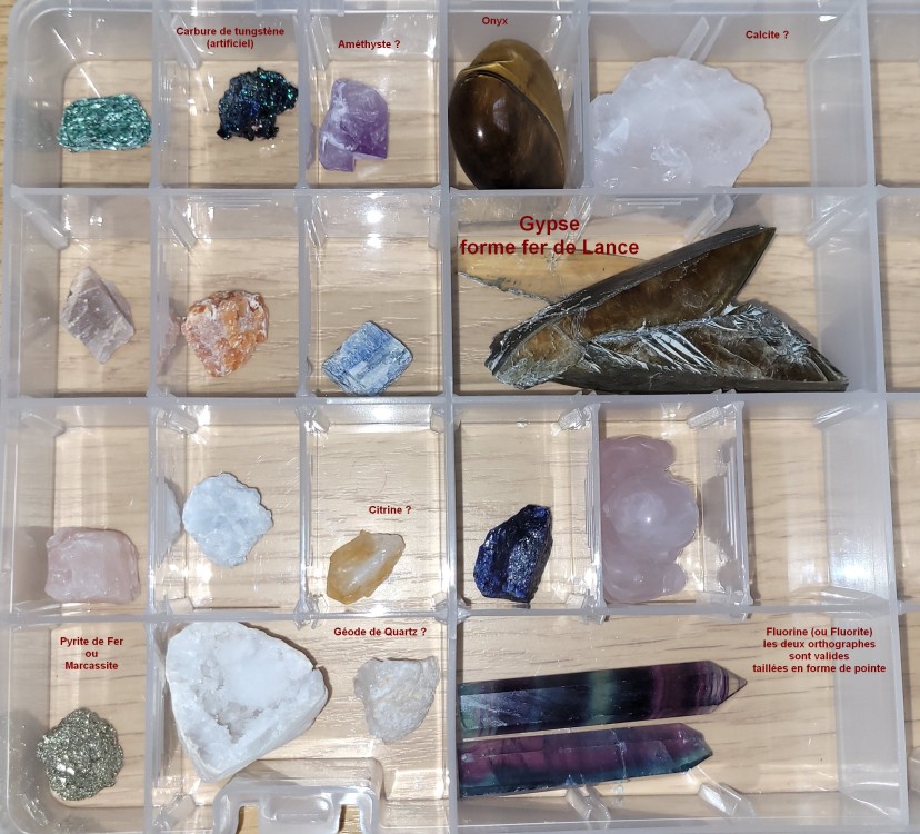

JRbaka Posté(e) 10 février 2023 Signaler Posté(e) 10 février 2023 Bonjour, Ma fille se passionne pour les pierres mais se sait pas encore les identifier. Pourriez-vous svp les identifier a l'aide de cette photos ? Merci pour elle. Citer
alkimik Posté(e) 10 février 2023 Signaler Posté(e) 10 février 2023 c'est justement là que c'est intéressant, apprendre à les reconnaitre il y a dans cette boîte une ou des pierres suspectes (pas complètement naturelles) observez la dureté (mohs) l'éclat, la couleur de la trace laissée sur porcelaine, le type de cassure ou clivage, etc Citer
elasmo Posté(e) 10 février 2023 Signaler Posté(e) 10 février 2023 Bonjour Sur photo, sans trop d'indices, voici ce que je peux en dire, pour les autres, les collègues du forum pourront vous en dire plus Citer
fred39 Posté(e) 10 février 2023 Signaler Posté(e) 10 février 2023 salut en haut quatrieme a droite la marron "OEIL DU TIGRE"??? c est pareil que l ONYX ou rien a voir !! Citer
elasmo Posté(e) 10 février 2023 Signaler Posté(e) 10 février 2023 Oui en plus je voulais marquer oeil de tigre, bien vu ! Citer
Nanil Posté(e) 10 février 2023 Signaler Posté(e) 10 février 2023 Et les deux quartz roses @elasmo, le bouddha au-dessus de la fluorine, puis sur le même niveau tout à gauche. Mais il est vrai qu'@alkimik a raison, si elle veut commencer à étudier les minéraux, il faut prendre ses initiatives... Citer
phoscorite Posté(e) 10 février 2023 Signaler Posté(e) 10 février 2023 Bonjour En haut a gauche, fuchsite (mica vert) OK pour la premiere rangée Deuxieme rangée difficile sauf le gypse. Troisieme rangee, differentes formes de quartz sauf le 4 : voir si l'éclat est metallique et tester la trace. Derniere rangée OK, mais tailler des fluorites en pointe, c'est plus une prouesse technique qu'autre chose Citer
JRbaka Posté(e) 10 février 2023 Auteur Signaler Posté(e) 10 février 2023 Merci a tous, cela noud aide beaucoup ! Citer
Guillaume Hermann Posté(e) 10 février 2023 Signaler Posté(e) 10 février 2023 Bonsoir, 2e rangée, le premier à gauche : marbre ? Puis un bloc d'aragonite façon boutique de lithothérapie ? 3e rangée, entre la citrine et Bouddha : de la galène, si c'est très lourd ? Il y a 3 heures, Nanil a dit : il est vrai qu'@alkimik a raison, si elle veut commencer à étudier les minéraux, il faut prendre ses initiatives... On ne sait pas quel âge elle a... Citer
Nanil Posté(e) 10 février 2023 Signaler Posté(e) 10 février 2023 il y a 32 minutes, Guillaume Hermann a dit : On ne sait pas quel âge elle a... Bonsoir Guillaume ! Y aurait-il un âge en particulier pour commencer à étudier quelque domaine que ce soit ? ^^ Peut-être qu'elle a 12 ou 14 ans, au pif ? @JRbaka, pourriez-vous nous donner l'âge de votre fille svp ? Ça pourrait toujours aider. C'est assez impressionnant la rapidité avec laquelle on peut parfois arriver à se distraire... (... le saladier, il ne va pas se trier tout seul, faut pas rêver...) ^^ Citer
JRbaka Posté(e) 10 février 2023 Auteur Signaler Posté(e) 10 février 2023 Ma fille a 11 ans et ça fait 1 an qu'elle s'y intéresse. Citer

ice tea Posté(e) 11 février 2023 Signaler Posté(e) 11 février 2023 Bonjour, et Possède t'elle des livres sur les minéraux ? , dans un premier temps ça l'aiderai à voir la forme des différents minéraux, et puis se documenter sur la façon de faire certains tests (HCL, trace, densité etc...) Sinon, assez d'accord avec les collègues pour ces minéraux. ice tea Citer
Guillaume Hermann Posté(e) 11 février 2023 Signaler Posté(e) 11 février 2023 Bonsoir, C'est l'occasion de placer ce lien, mais je ne sais pas si l'auteur entre dans le détail des techniques de détermination. Mais si besoin, on peut utiliser ce livre comme lecture généraliste et compléter par un guide synthétique plus aride. https://www.geoforum.fr/topic/50914-livre-sur-les-minéraux-pour-les-enfants/ Citer
JRbaka Posté(e) 12 février 2023 Auteur Signaler Posté(e) 12 février 2023 Merci pour tout vos conseils. Moi meme étant néophyte en la matière, nous avons passé un chouette moment, grace a vous, a faire les étiquettes pour identifier chacun des mineraux. Sur vos conseil jai egalement commander le livre de Pierre Gemme "Le monde des mineraux", Ca ba lui faire plaisir pour les vacances. Citer
