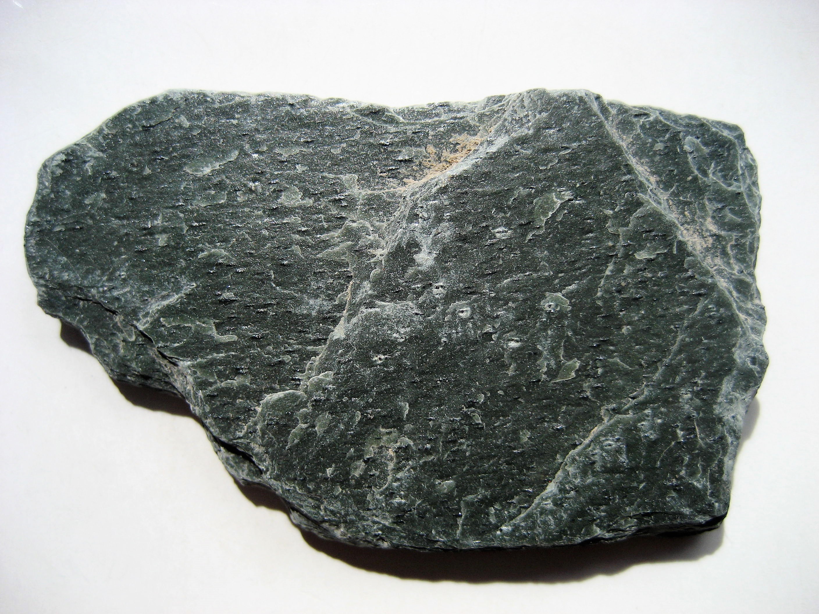

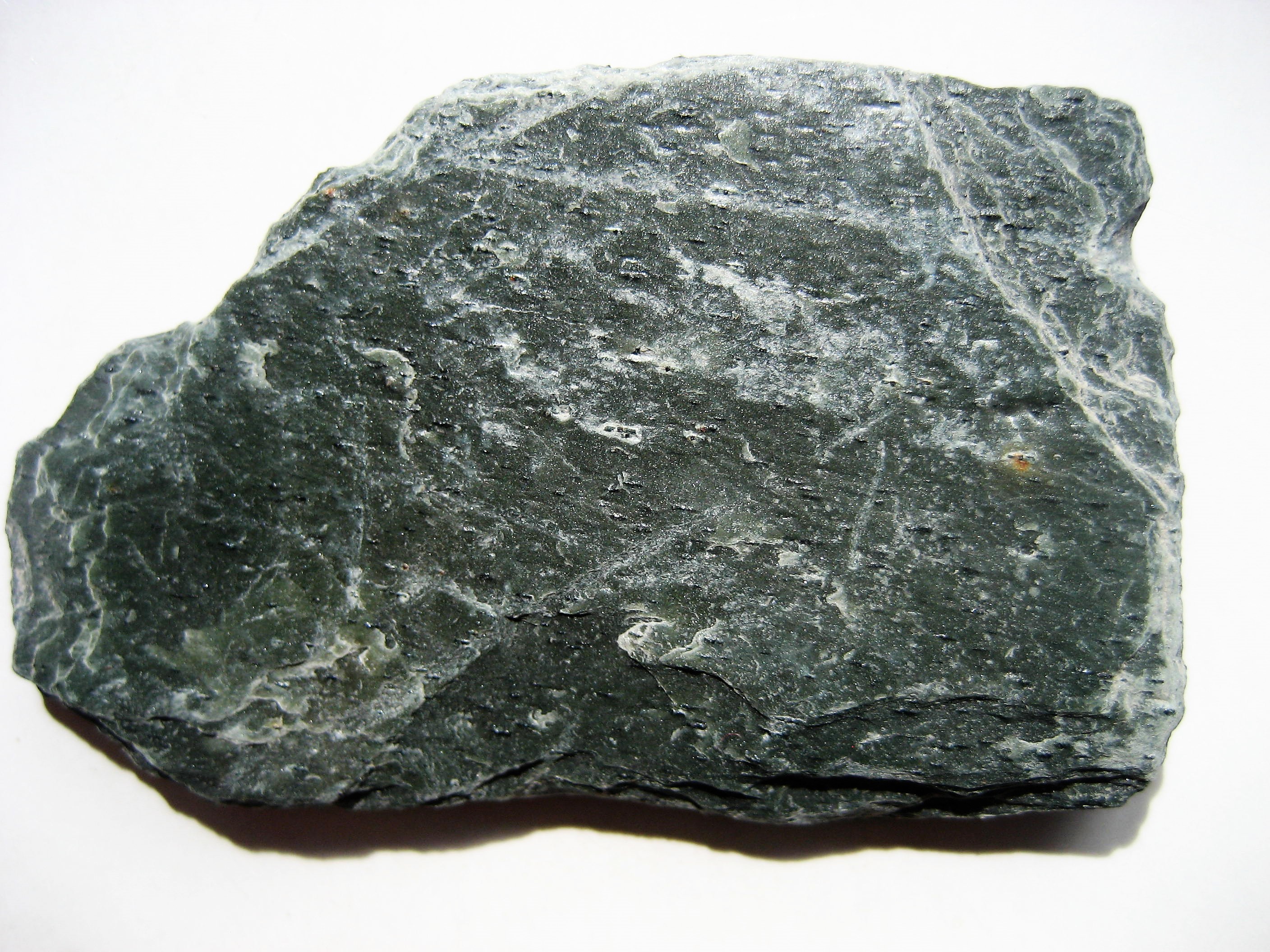

Marco Nature Posté(e) 9 février 2023 Signaler Posté(e) 9 février 2023 Bonsoir Pas grand chose, je me contente du peu, 5 années passées et trouvez ce morceau en plein champs(visu) dans l Aube, du coté de Troyes. Aspect talqueux! soyeux, en feuillet, je ne sais si les photos seront bien de votre coté, car la couleur est du genre vert/noir, un peut plus vert quand il y a le soleil! Trace de l ongle au grattage. Epaisseur 4mm L: 53mm l: au plus fort 32mm hcl: négatif Merci de votre retour. En gros ça ressemble vraiment a ça.https://www.alamyimages.fr/photo-image-la-prise-de-vue-macro-d-echantillon-de-roche-naturelle-phyllite-pierre-mineral-isole-sur-fond-blanc-93279563.html?imageid=89A600F9-EFB2-4F36-98DE-4E381592F31F&p=164031&pn=1&searchId=6b5aba81912ac1f7dbae46258e081753&searchtype=0 Citer
PK67 bis Posté(e) 9 février 2023 Signaler Posté(e) 9 février 2023 Bonsoir, peut être une serpentine ? Réaction à l'aimant ? Citer
Marco Nature Posté(e) 9 février 2023 Auteur Signaler Posté(e) 9 février 2023 Bonsoir Non pas du tout. Citer
ice tea Posté(e) 10 février 2023 Signaler Posté(e) 10 février 2023 Bonjour, + 1 pour "serpentine" mais... ice tea Citer
Kayou Posté(e) 10 février 2023 Signaler Posté(e) 10 février 2023 Oui, probable serpentine, mais ...comme ice tea, ce n'est pas ce qui affleure le plus près de Troyes ! Un caillou qui a voyagé, peut être avait-il été utilisé dans une construction ? Citer
alkimik Posté(e) 10 février 2023 Signaler Posté(e) 10 février 2023 à part la couleur ça n'a pas vraiment les caractéristiques d'une serpentinite, ça ressemble d'avantage à un talc ou stéatite je pense à dureté <2 notamment Citer
phoscorite Posté(e) 10 février 2023 Signaler Posté(e) 10 février 2023 Bonjour La roche a l'air tres orientée, on discerne une lineation. Probablement metamorphique. Il faudrair revoir les tests de dureté, est-ce que ca laisse une trace sur une porcelaine, est-ce que ca peut rayer du verre. Citer
BUT Posté(e) 10 février 2023 Signaler Posté(e) 10 février 2023 (modifié) Aptien: argile à plicatules? Albien: argile du Gault, ou argile de l'Armance, ou passée indurée des sables verts ("grès glauconieux")? Ou encore: la "gaize", niveau repère au sommet du Vraconien. Que devient un morceau laissé dans l'eau quelques heures: reste-t-il intact oui bien se délite-t-il complètement? Voir en effet si cela raye le verre. Le "grès glauconieux" peut à la fois rayer le verre (parce qu'il contient du sable fin siliceux) et être rayé par l'ongle (parce que la cimentation est faible). Modifié 10 février 2023 par BUT Citer
Marco Nature Posté(e) 10 février 2023 Auteur Signaler Posté(e) 10 février 2023 Bonsoir Et merci a tous, bon en appuyant fort sur la vitre en deux fois, ça glisse rien de rayé comme le Quartz, ensuite appuyé très fort en 2 fois a endroit différent sur porcelaine rien, sauf la porcelaine bien rayé(creusée) et la poudre blanche de cette porcelaine. Faut dire aussi que la très légère rayure a l ongle est minime et pas partout on peut le faire, quand je l ai en main et la frotte on dirait que j ai touché du savon??(aspect) les doigts sont doux et glissant. Citer
alkimik Posté(e) 10 février 2023 Signaler Posté(e) 10 février 2023 curieux, en suivant votre description ça ne devrait pas abimer la porcelaine Citer
