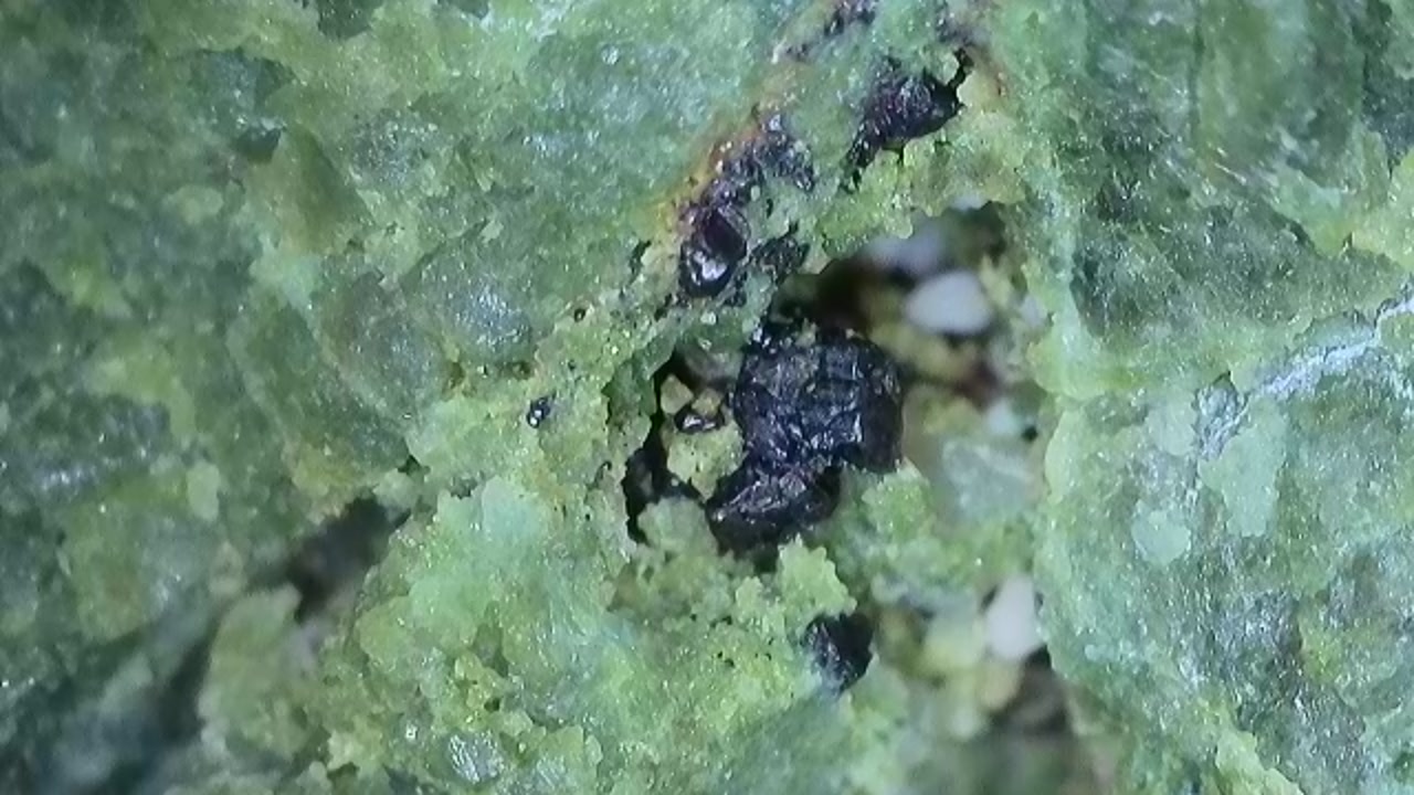

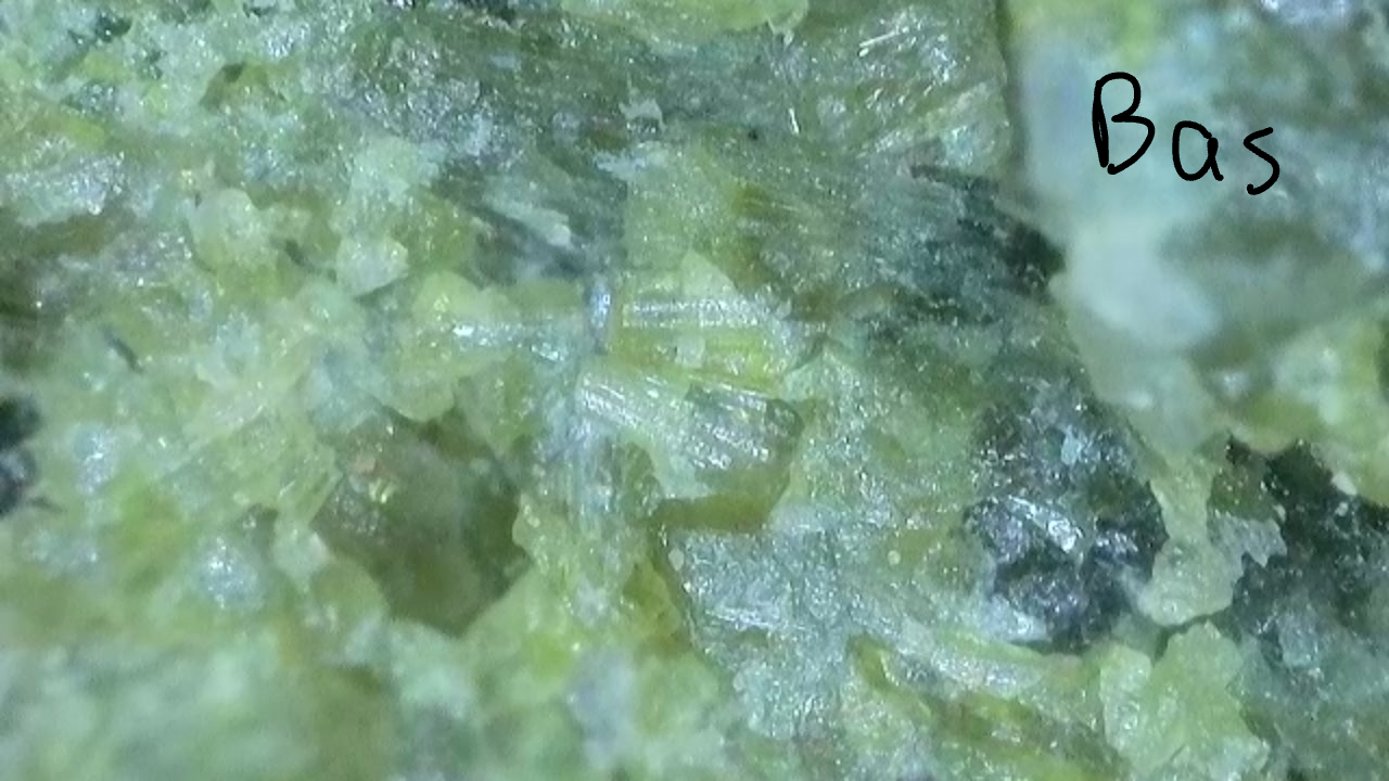

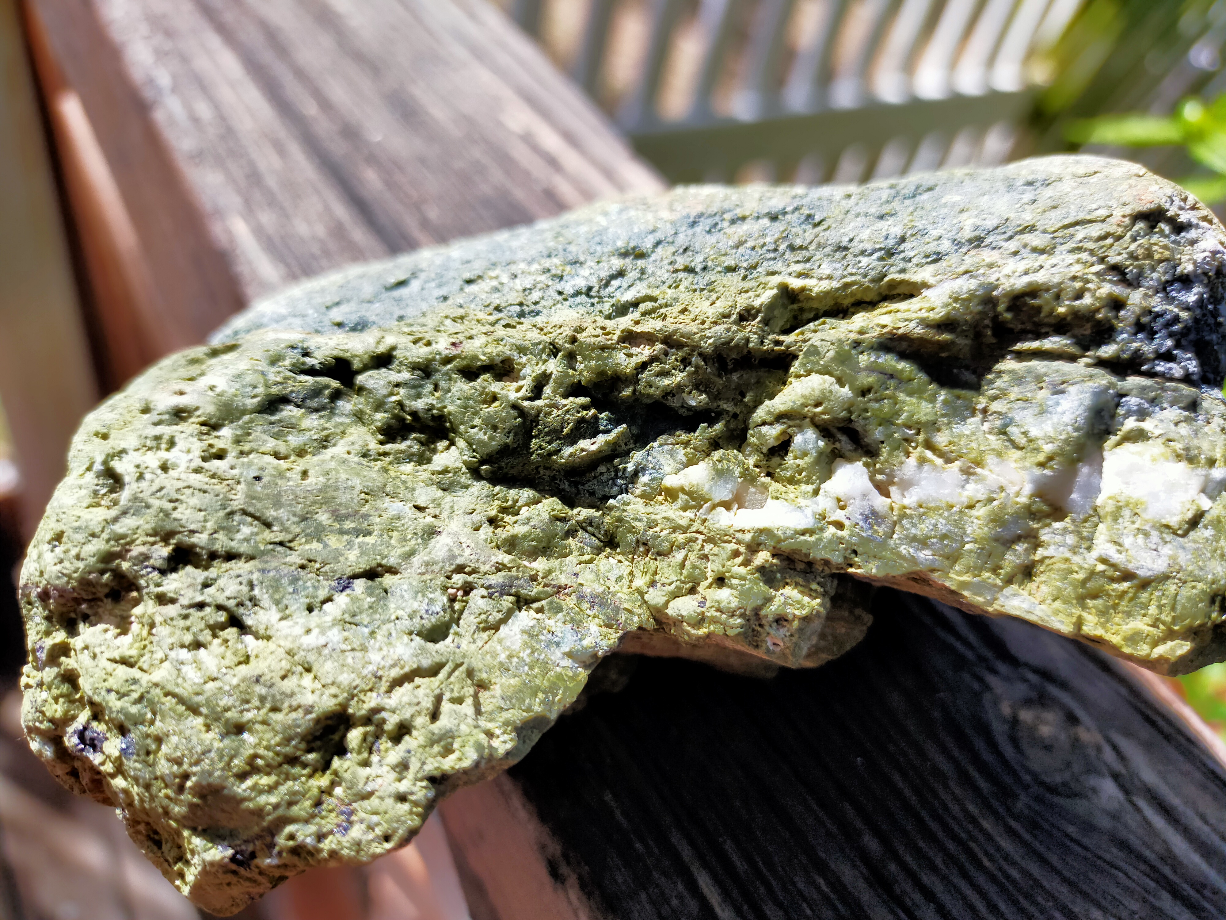

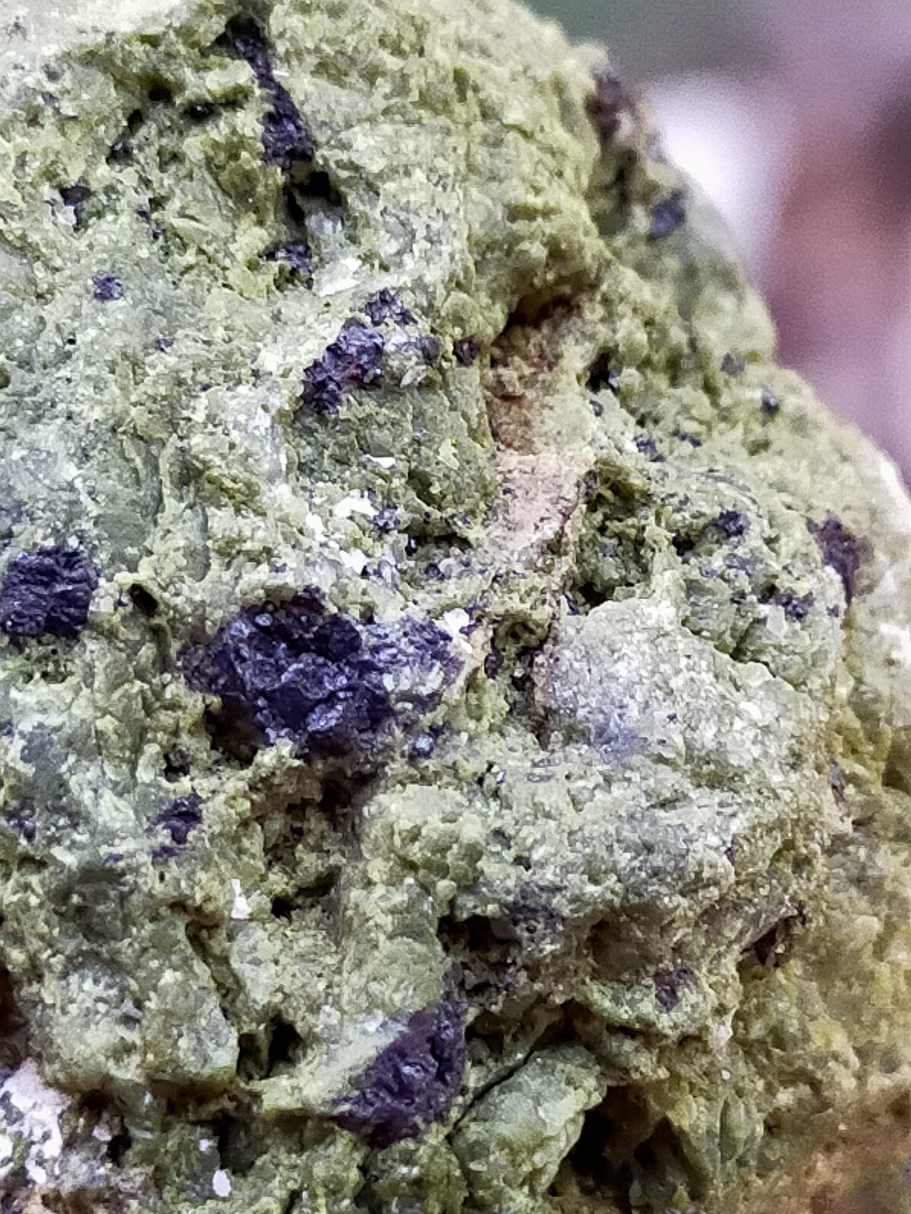

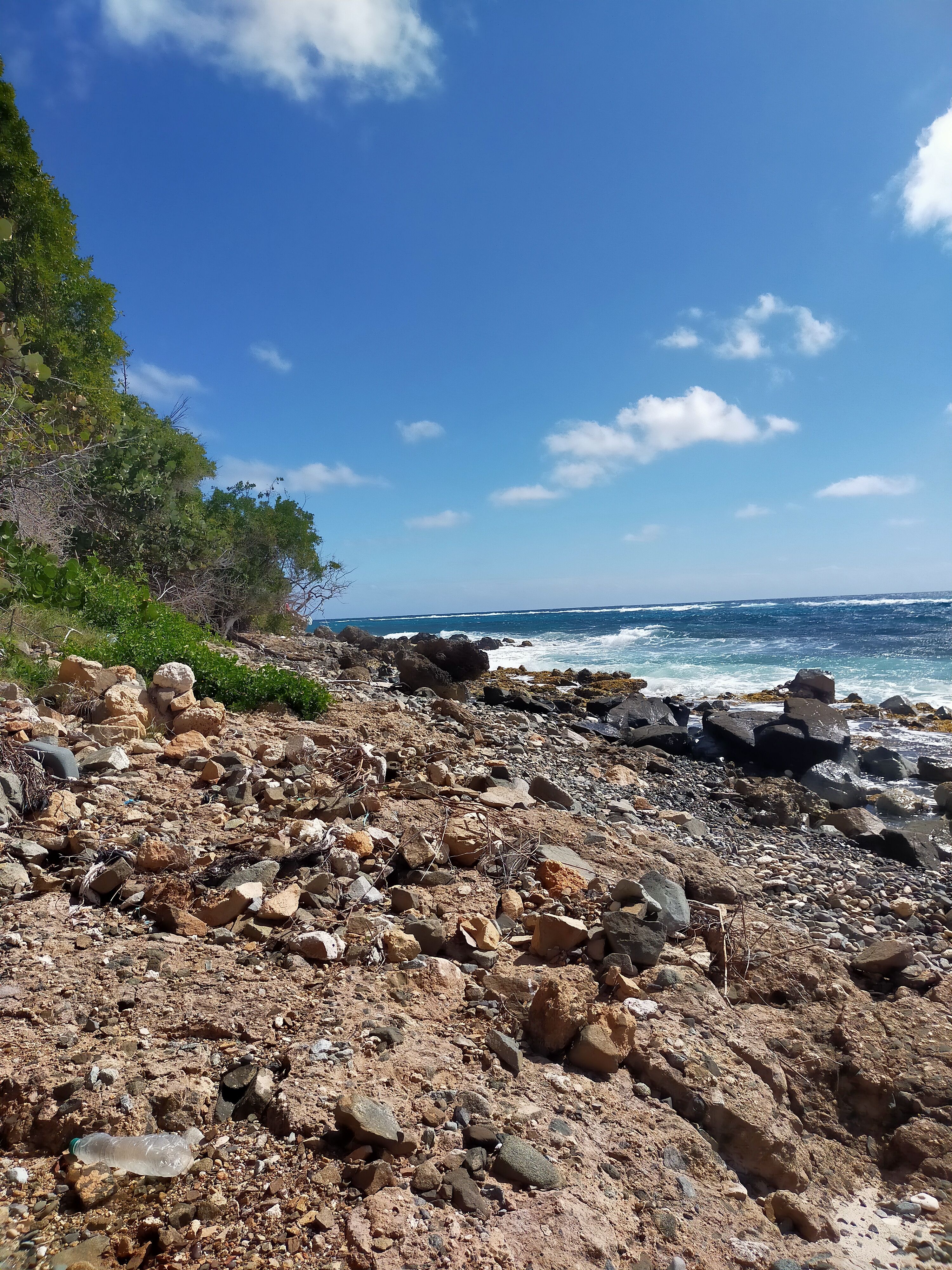

de retour à la désirade,trouvée au bout de la plage sur un récif soulevé mélange de plutonique et d'autres,c'est bien vert et ça raye facilement le verre,pour la densité ,j'ai oublié la balance donc ??? mais inférieur à 3,5 à priori. des incrustations de petits cristaux noir sont présentent.
Bonjour
Les parties noires ne seraient-elles pas magnétiques? (si vous avez à disposition un petit aimant-pastille...). Je pense à la Magnétite ou un autre spinellide: Chromite, Trevorite, Hercynite, etc. Ou un terme intermédiaire, sachant que tous les membres du groupe du Spinelle sont isomorphes, et qu'il existe des séries continues dans tous les sens.
Sur le coup j'avais pensé à ça ! Spinelle pour les noires , et comme une sorte de pyroxène pour le vert.
Mais c'est juste par analogie (visuelle) car ça me rappelle un certain côté de lherzolite (surtout la 2nde photo, les autres beaucoup moins, notamment la 3ème où ça me fait plus penser à de la prehnite, voir diopside pour le vert).

sinon on peut voir aussi une veine de quartz sur cette roche.et pour la cristallisation cela ne ressemble pas à la prehnite  plutôt à un feldspath ,plagioclase.????

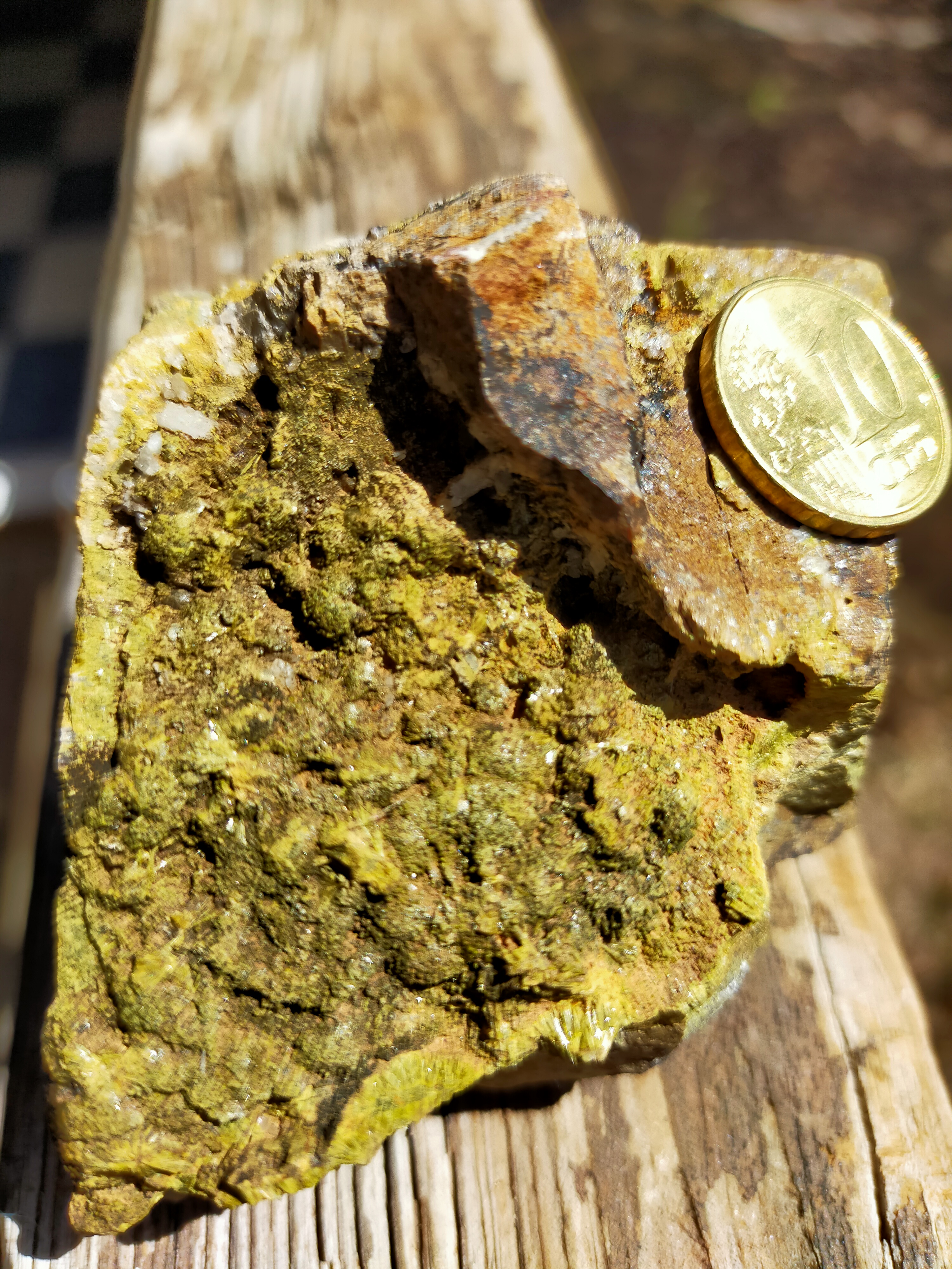

Bonjour, oui beaucoup d'épidote sur l’île mais plus en "remplissage" qu'en gros blocs?? photos échantillons récolte 2022.

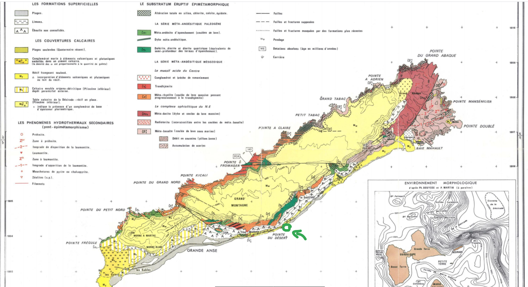

Ce serait bien de savoir de quelle plage proviennent ces roches.
Si ça vient de la pointe Est, il y a un complexe ophiolitique d'age jurassique (en vert sur la carte tirée d'un papier de Lardeaux, ENS Lyon).
Dans ce secteur, en plus des laves en coussins, il est signale la présence de microgabbros, qui pourraient correspondre a la derniere photo.
Le papier de Lardeaux est sur reseachgate, disponible en MP
bonjour ,désolé pour cette réponse tardive,mais les vacances... et apparemment les alertes ne fonctionnent pas , donc trouvaille au bout de la plage du souffleur ,sur ta carte ,presque sous la pointe du désert ,on est sur un massif frangeant soulevé qui est composé d'un conglomérat de roches différentes qui avec l'érosion de la mer finissent par tomber du socle (ici une petite falaise instable) ,je joint une carte avec emplacement. bien cordialement

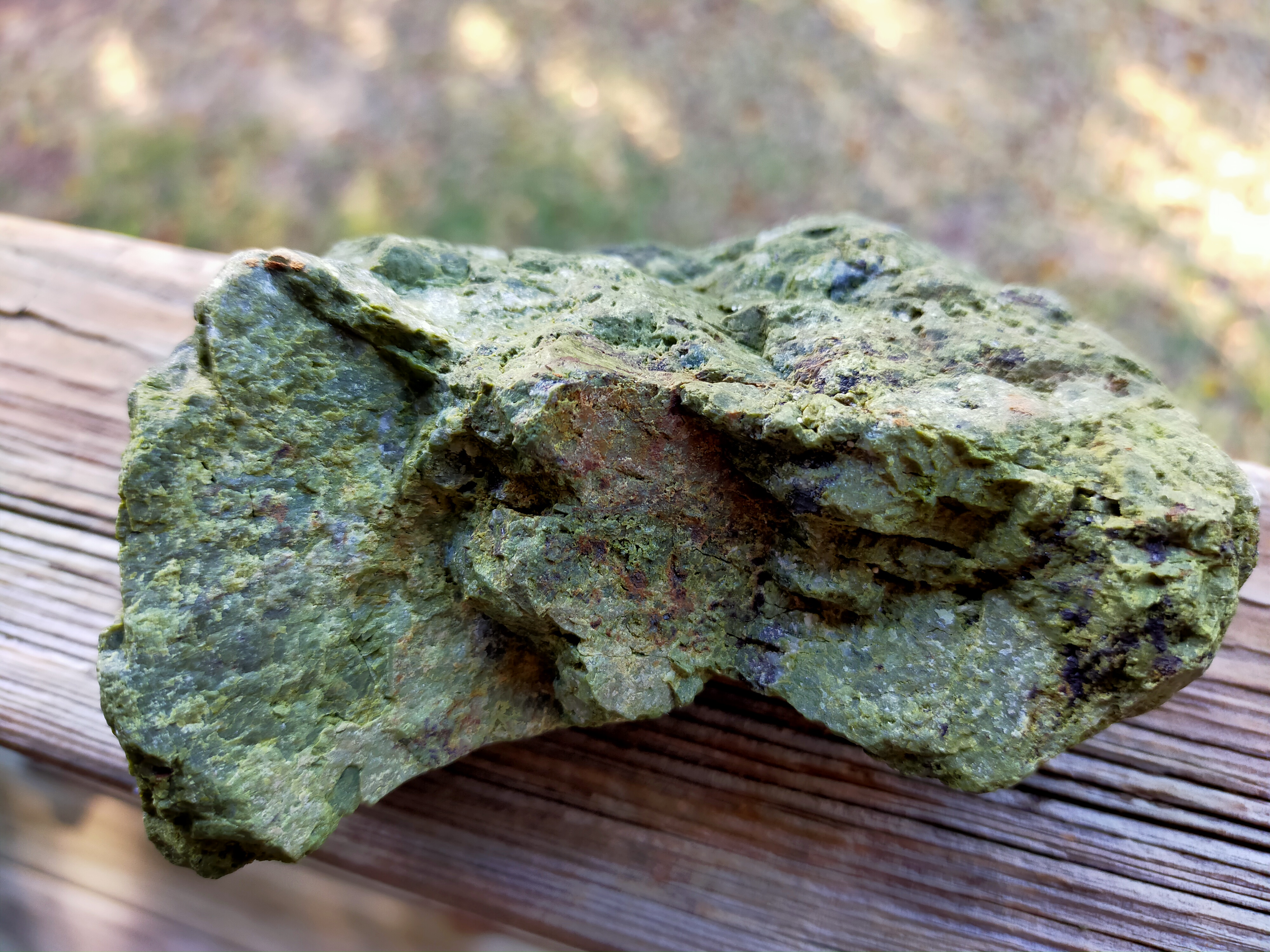

une autre roche verte du même endroit mais pas de la même "texture",celle là est vraiment grenue. ça fait  penser a un genre de méta gabbro teinté  en vert sur la partie basse.

La quatrième photo (en comptant la photo initiale de la plage) m'avait tout d'abord fait penser à une association Lizardite-Magnétite (et pas que, puisque la Lizardite ne raye pas le verre).
Une autre hypothèse m'est venue à l'esprit, certes improbable mais non invraisemblable compte tenu du contexte : Prehnite-Babingtonite. Cela ne vaudrait évidemment que pour les remplissages de vacuoles ou de fissures, pas pour la matrice rocheuse compacte visible sur certaines photographies. Bien sûr cela ne ressemble pas aux magnifiques spécimens chinois; mais il y a des choses ressemblantes parmi les spécimens les moins glamours des carrières des USA (New-Jersey, Massachussets, Virginie, Connecticut).
Sinon, il y a très probablement çà et là de l'Epidote microcristalline, qui donne la couleur vert-jaune caractéristique, bien visible par endroits sur les deuxième et cinquième photographies.

Celle-ci avait l'air subvolcanique, on aurait bien aimé une vue rapprochée des taches vertes : phenocritaux ou ocelles ?
bonjour Phoscorite,celle ci ne provient pas du même endroit mais de l'est de l’île au dessus de Grand Abaque, c'est une trouvaille de l'année dernière ,remplissage de vacuoles par de l'épidote dans du basalte. C’était juste pour montrer que l'épidote est beaucoup présent sur l’île mais surtout en"remplissage".
