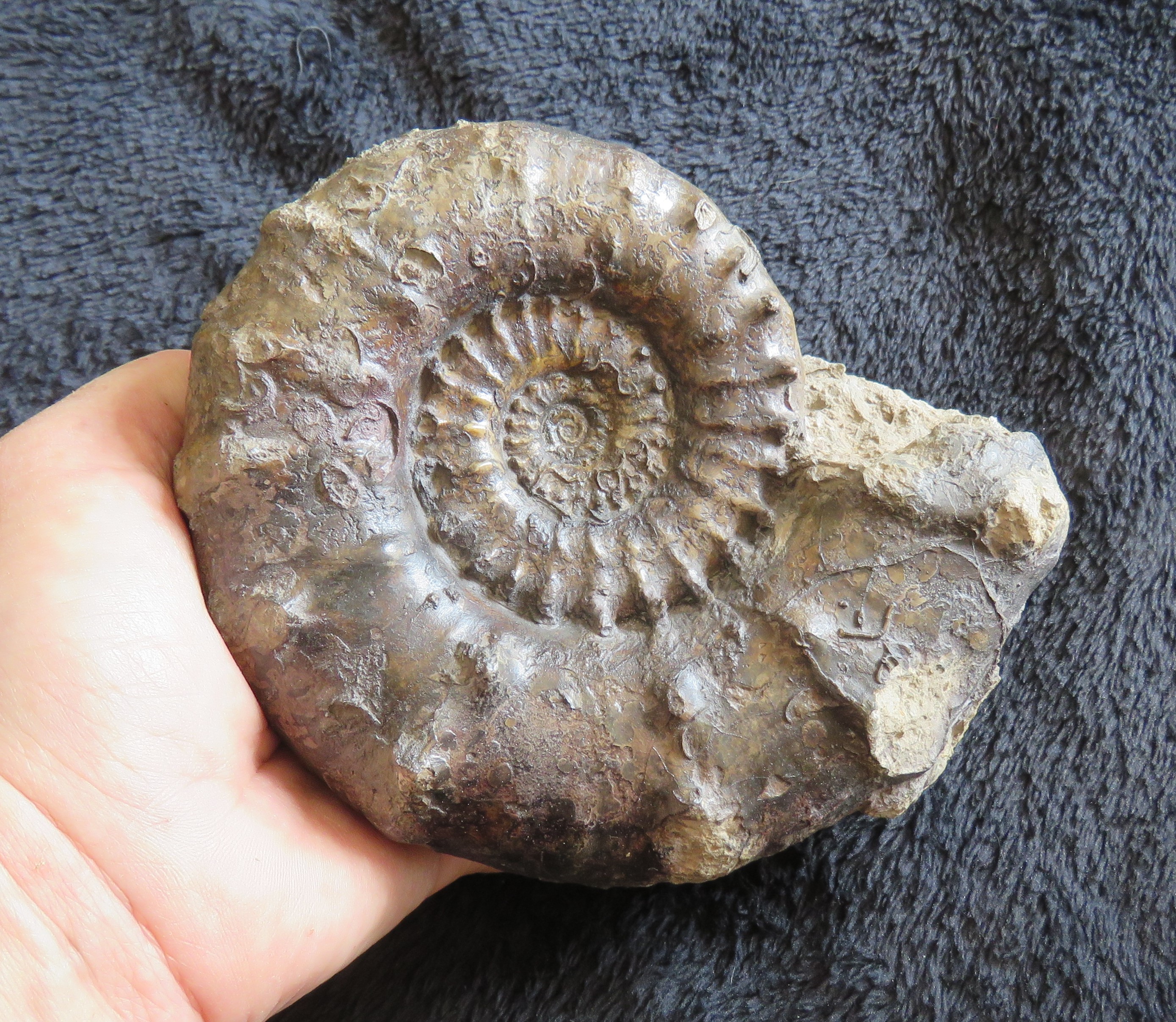

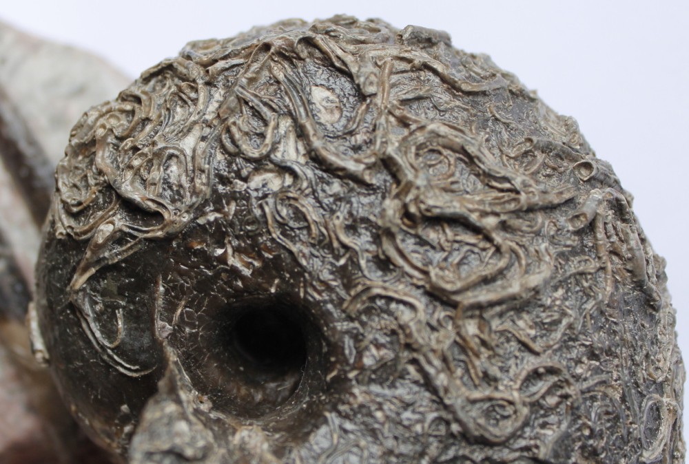

Jai degager cette ammonite(EUASPIDOCERAS si je me trompe pas!)
on vois des sortes de petit vers ( SERPULES) si c est bien sa !
comment peuvent t il etre sur le parti interne de l ammonite?? en bas sur la gauche
Je ne comprends pas bien la question. Les serpules se fixaient sur les coquilles d'ammonites autant du vivant de celles-ci qu'après leur mort avant qu'elles soient recouvertes de sédiments sur le fond marin. Dans le cas du vivant, il arrivait que la croissance du tour de l'ammonite recouvre en partie la serpule.
je pensais qu on avais affaire a des moules internes, que la vrai coquille disparaissait avec le temps et que comme dans le cas présent on avais a faire a l interieur de l ammonite
j avais compris que l interieur de l ammonite disparaissait, et qu il etait remplacer par une autre matière!!( pyre ,calcaire etc..) et par la suite la coquille disparaissait ou pas!! puisse qu on en retrouve avec celle ci
je sais pas si vous me comprenais c est pas facile a expliquer
il y a 22 minutes, fred39 a dit :

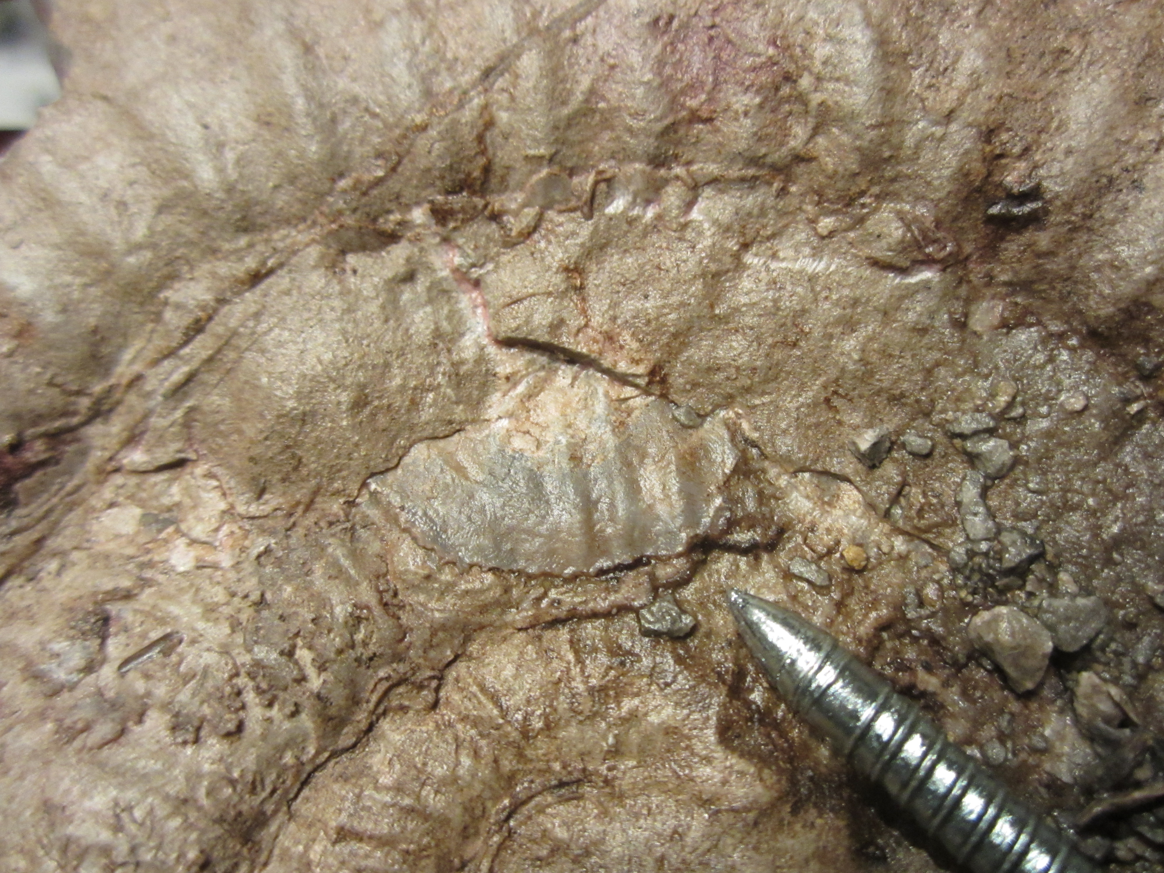

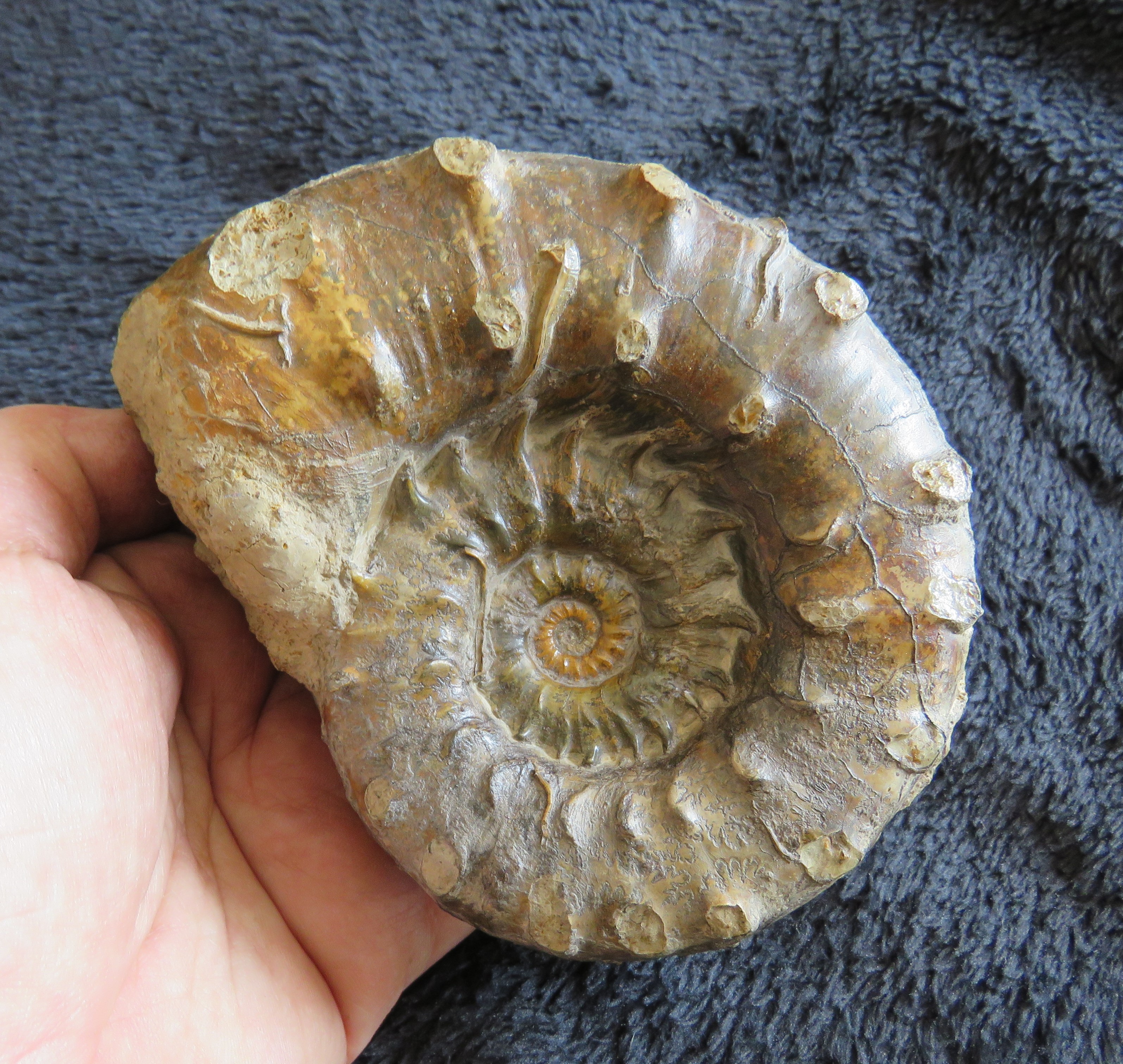

Oui et non, la plupart du temps, la forme extérieure de la coquille des ammonites est généralement préservée. C'est ce que l'on observe, même si la coquille elle-même a été dissoute. Les ammonites avaient une coquille remarquablement fine. Pour illustrer ce que je veux dire, voici 2 exemplaires d'Euaspidoceras de la Falaise des Vaches Noires en Normandie, qui sont des moules internes, avec des serpules et des huitres incrustées dessus. Dans ce gisement en particulier, la coquille elle-même peut être fossilisée en calcite, ou en une pellicule d'oxydes de fer, ou bien dissoute. On a tous ces cas de figure sur ces deux spécimens. Mais l'aspect extérieur de la coquille est préservé.
donc dans ce cas les serpules qui sont sur mon ammonites sont bien sur l exterieur de la  coquille qui du faite et conserver

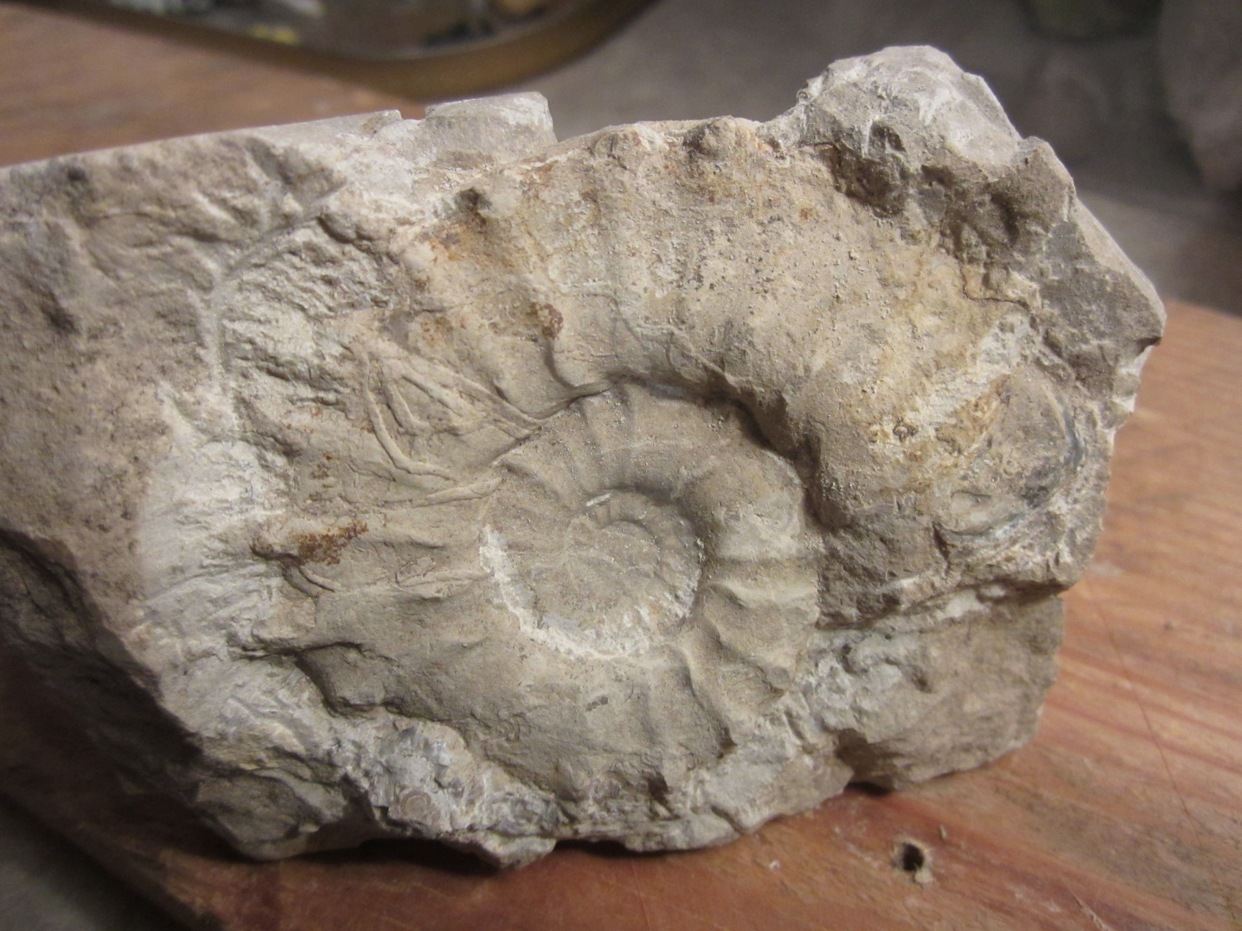

j en ai ou l on vois bien les anciennes traces de la coquille ,je les pas enlever...
jolie les votres

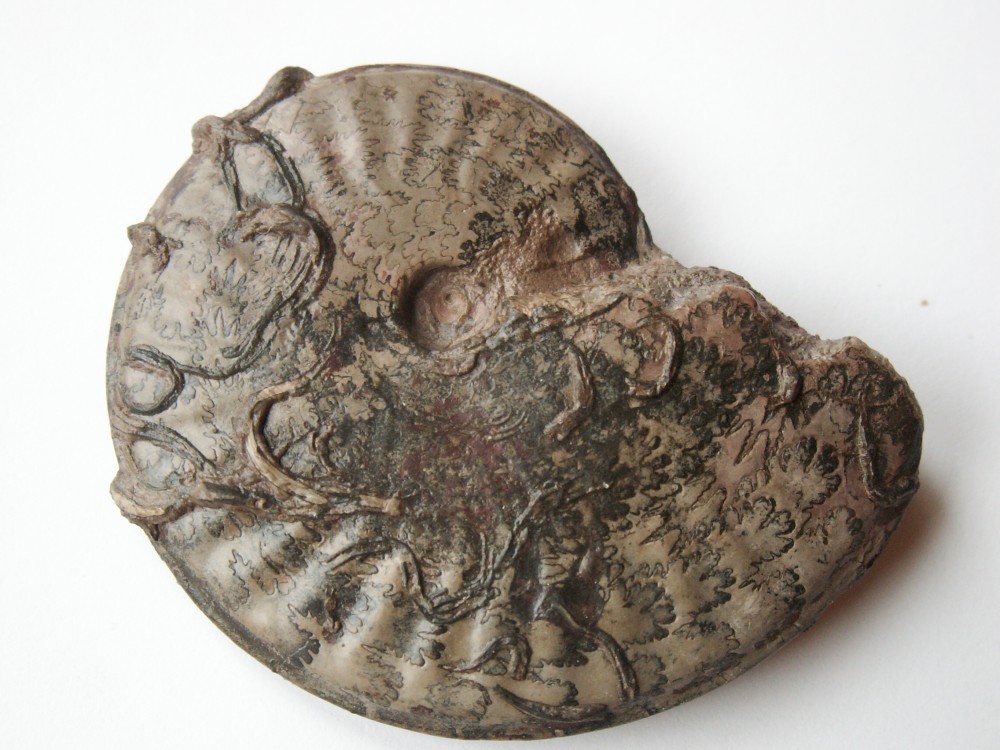

Il y a aussi le fait que l'ammonite fossilisée soit exhumée , par exemple par  l'érosion de la mer, des serpules se soient incrustées  sur le moulage interne de l'ammonite, puis refossilisées ...(comme ton euaspidoceras du Jura). Dans ce cas nous avons l'ammonite et les serpules qui ne sont pas de la même époque )
...comme cette pseudolioceras du toarcien supérieur de Belmont..
a oui j avais pas penser a sa ,les serpules se sont remis dessus apres la fossilisations de l ammonite

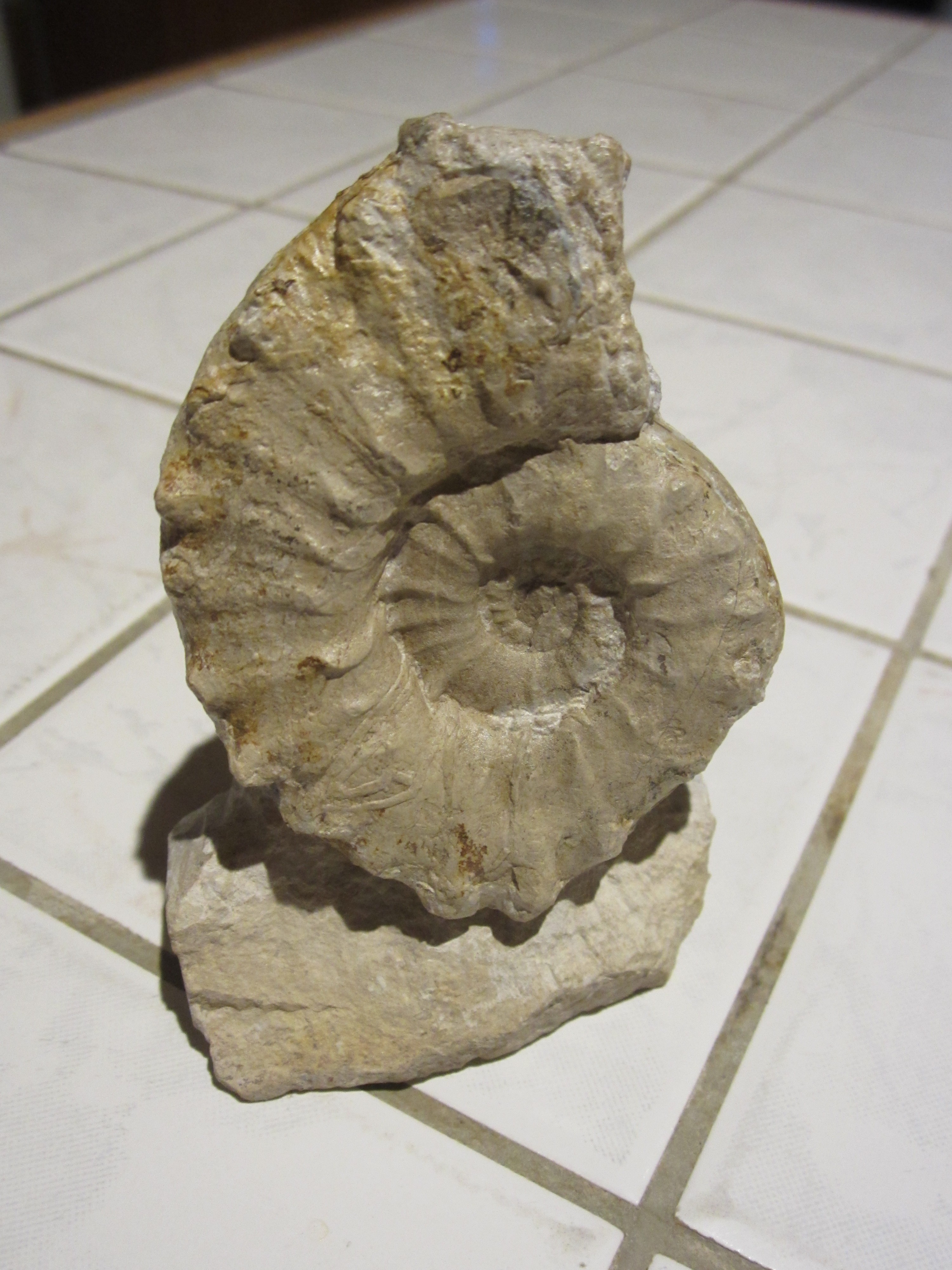

encore un superbe exemplaire!!!! apres degagement ou trouver ainsi?
JOLIE donc sur la coquille externe !!!

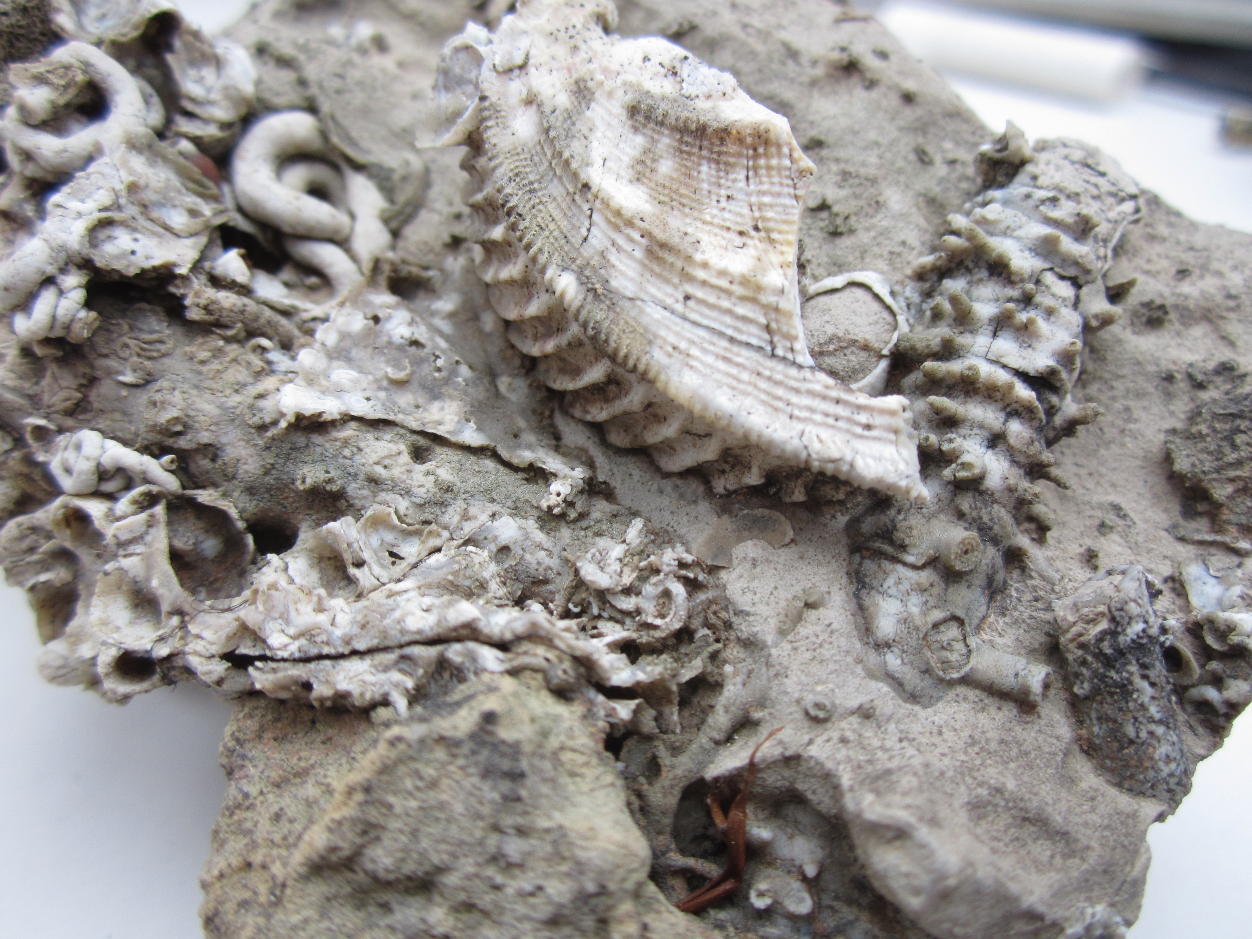

Y a t il plusieurs sorte de serpules ?
sur ce morceaux j ai differentes choses mais là  elle sont plus grosses en tailles ( haut a gauche)
Plus âgées !!!

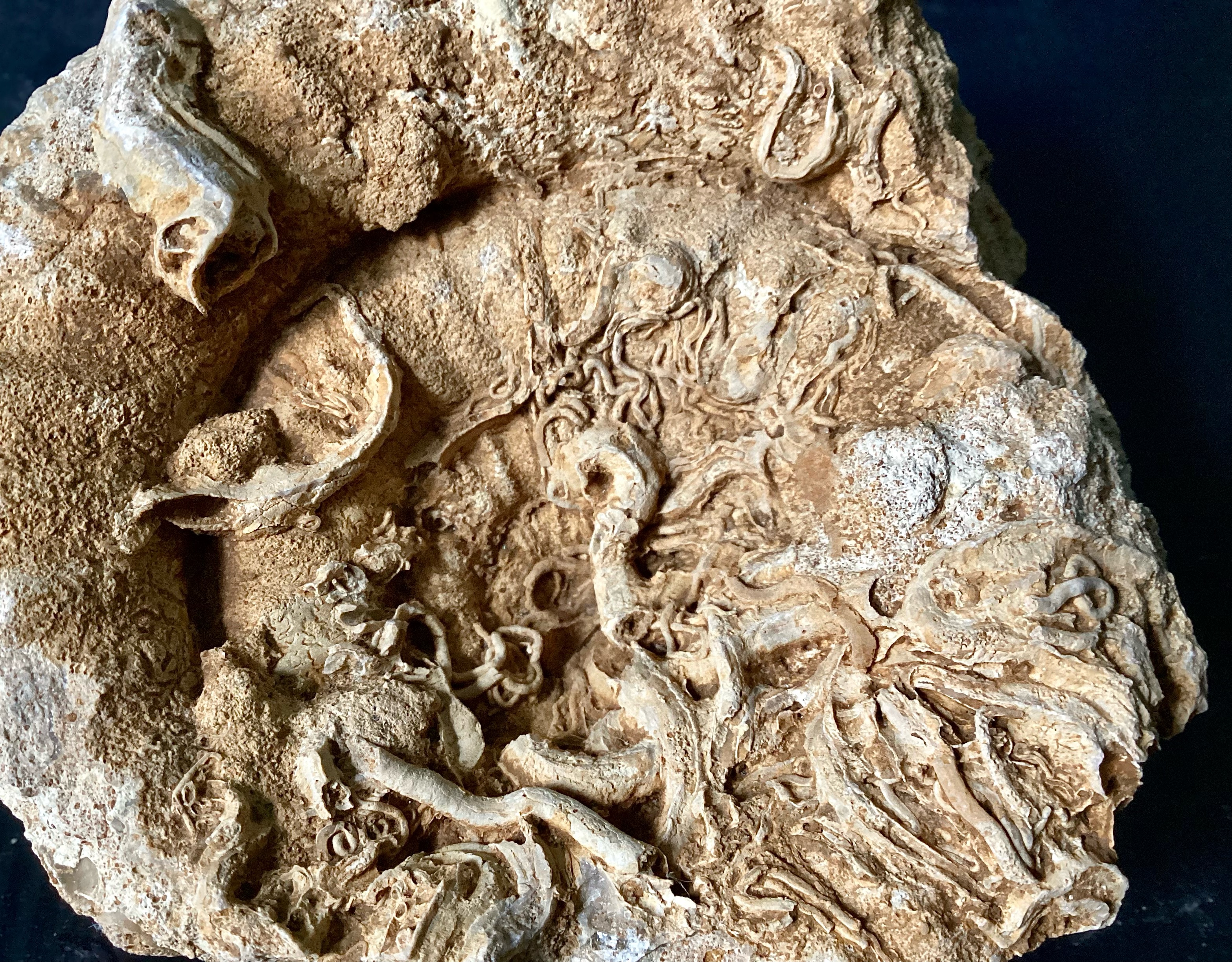

Oui puisqu'on en parle et ce n'est pas si souvent je participe avec des serpules du Bathonien inférieur de la Nièvre.
Sur des ammonites
Sur un spongiaire
Sur des morceaux de fond marin.
Vu de près l'aspect grouillant est assez ...  🤢🤮  beuuuuurk !!!
