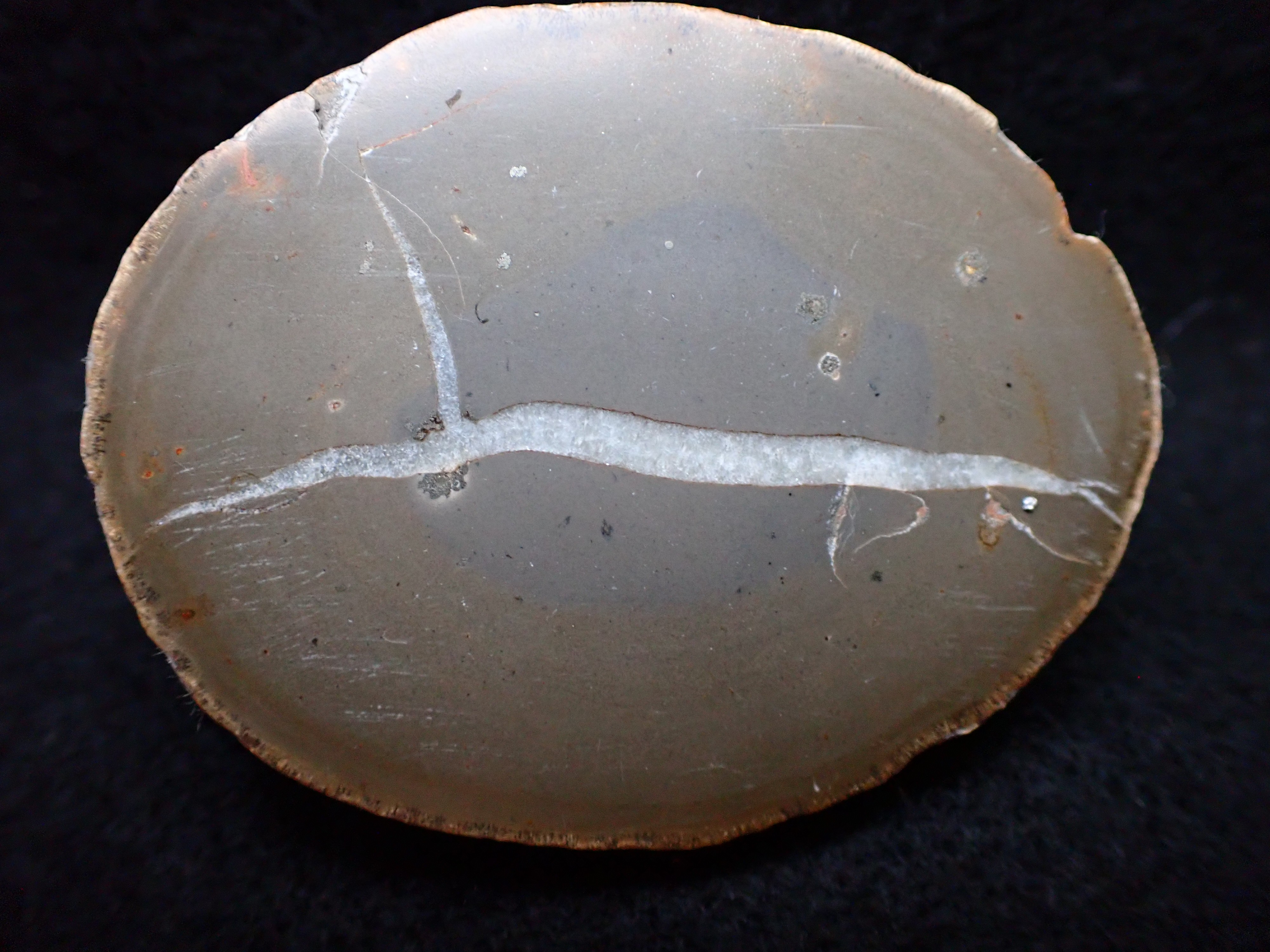

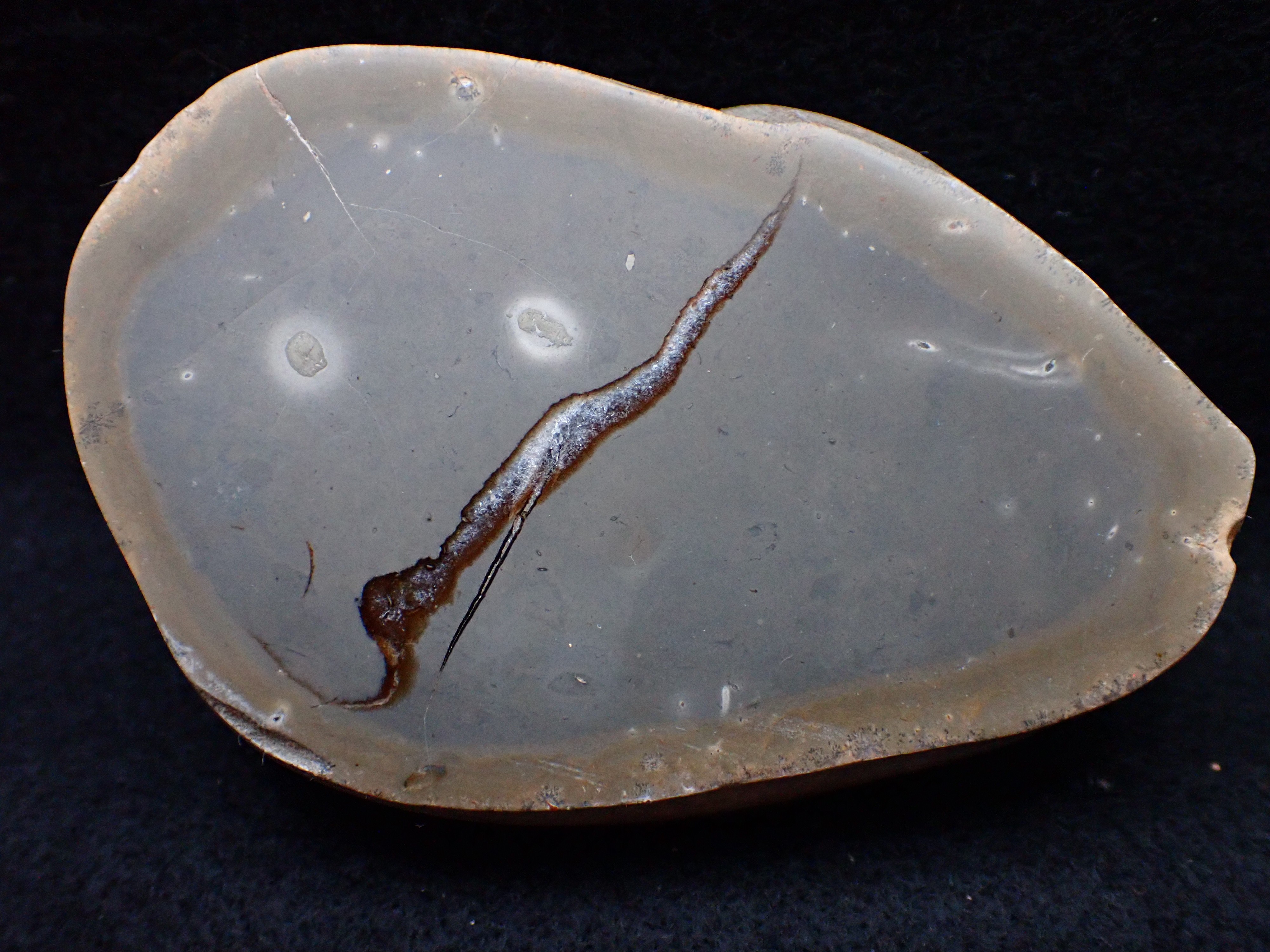

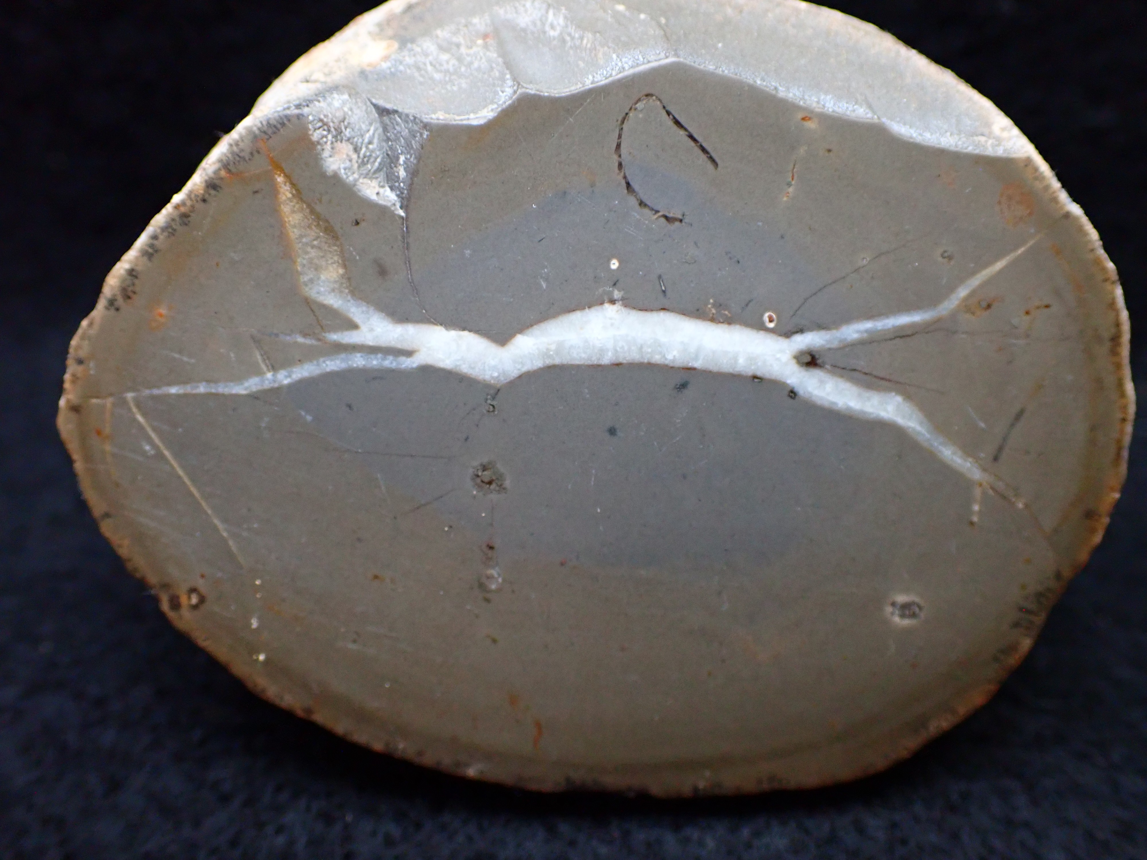

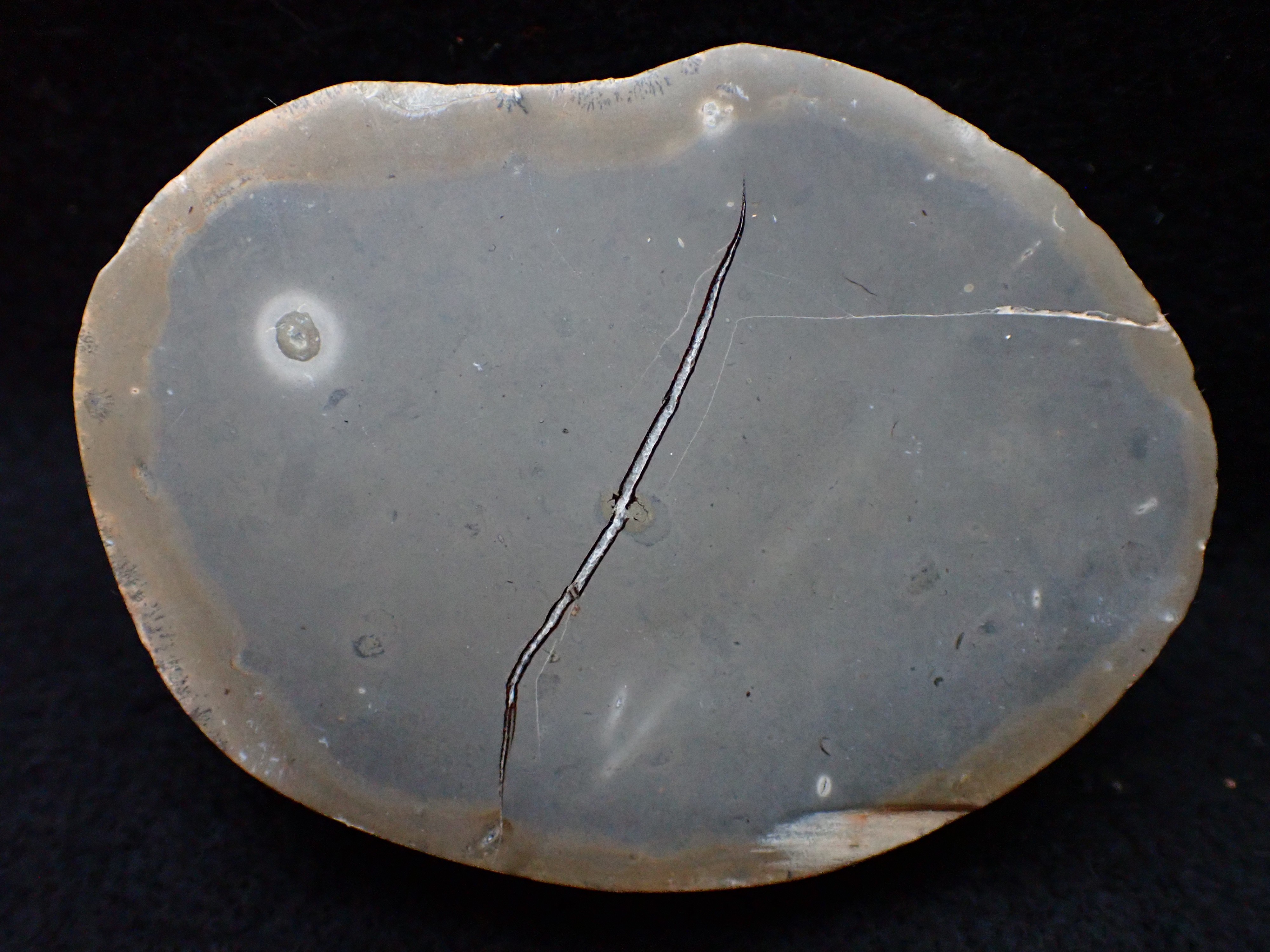

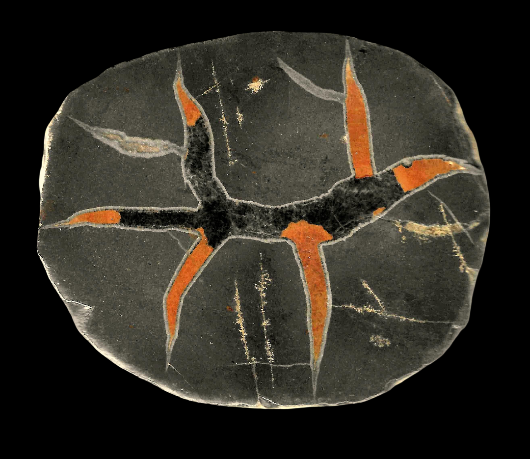

Le polissage des dernières pièces est remarquable !
Oui enfin il y a un petit plus et pas des moindres... du vernis brillant 😎
Je polis jusqu'au grain 3000 en prenant soin d'éliminer toutes les micro traces de sciage, après c'est le vernis brillant qui permet de gagner 1 degré de brillance et de constraste en plus (le rendu mouillé en somme). Sans vernis, avec le matériel dont je dispose (une simple polisseuse / ponceuse avec des pads diamantés) je n'arrive qu'à avoir un rendu satiné. A l'occasion je posterai les plus belles pièces trouvées cette année.
il y a 31 minutes, Aldebaran66 a dit :

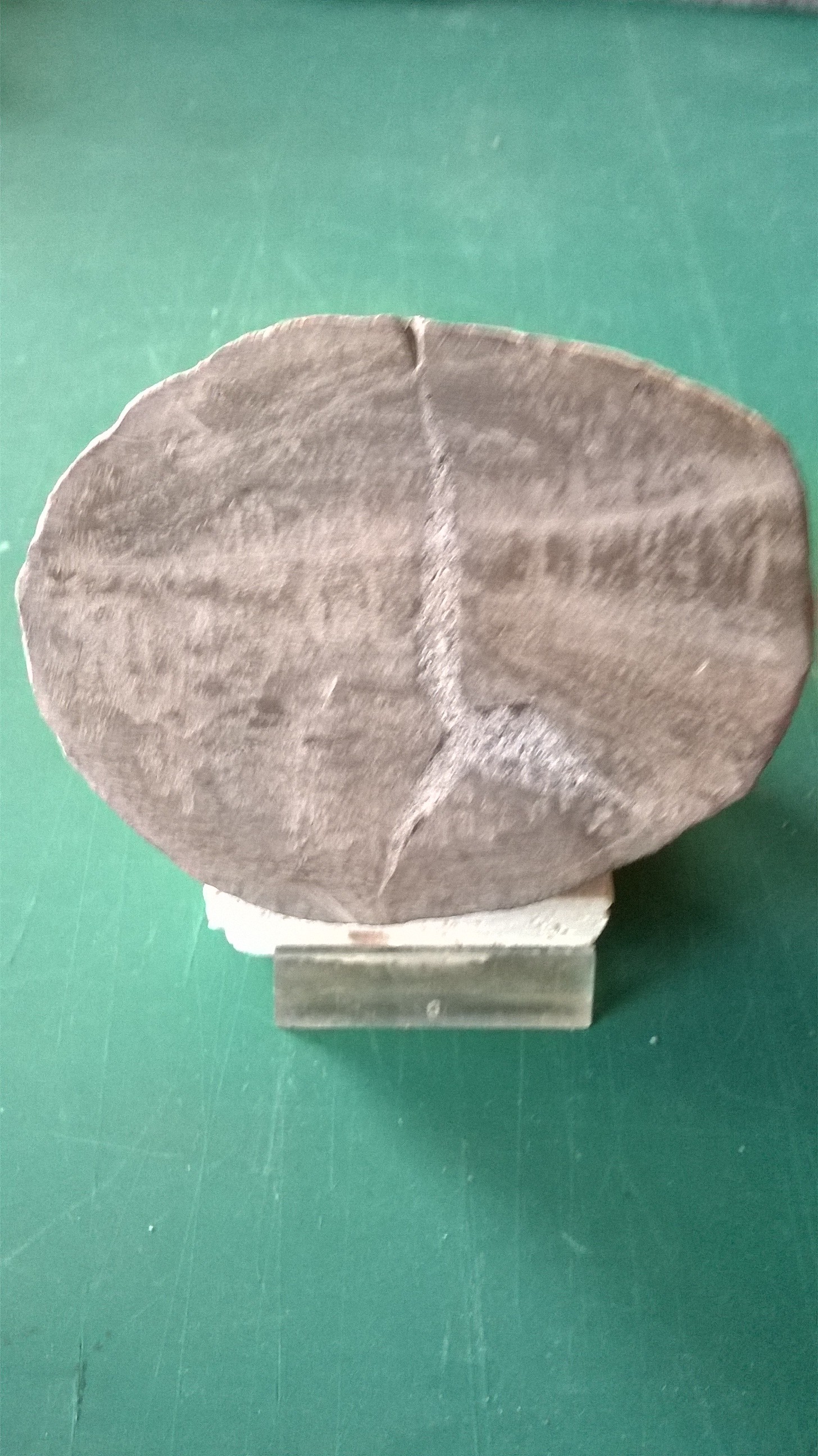

Bonsoir,
Intéressant, serait il possible d'avoir une procédure de votre technique de polissage ?
Personnellement je m'y suis essayé afin de faire ressortir des détails fins sur certains fossiles, notamment des coraux datant de l'époque primaire.
Mais les résultats sont aléatoires.
Encore bravo pour vos superbes polissages.

il y a une heure, Gratophil a dit :
Je ne sais pas si on peut parler de technique, je fais ça instinctivement et je ne suis pas un grand bricoleur...

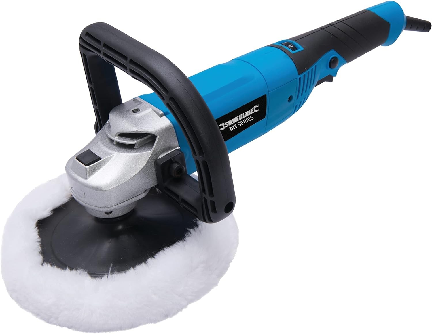

Si la pièce est petite et qu'il y a eu au préalable une coupe super propre (pas de trait de coupe visible) alors je plaque la polisseuse contre une table le plateau orienté vers le haut et je polis en posant la pièce sur le disque (sans eau au grain 100 / 200, voir 200 directement), par la suite j'applique régulièrement de l'eau sur la pierre avec un pinceau au grain 400-800-1500-3000
La polisseuse que j'utilise n'étant pas conçue pour le polissage humide il faut prendre garde de ne pas trop éclabousser l'appareil (je précise si certains voudraient acheter le modèle que j'utilise).
Si la pièce est "petite" mais qu'il y a clairement des traits de coupe ("bourriner" au grain 50 avant passage au 100/200) et/ou que la pièce dépasse la taille d'une main alors je polis en tenant la pièce d'une main et la polisseuse de l'autre et j'attaque avec un angle assez incliné pour d’abord effacer les traits de coupe (grain 50), après j'incline un peu moins au 200 sur ces même traces pour les faire disparaitre définitivement et je finis par polir le disque à plat pour uniformiser le tout.
Si toutes les traces de sciage ont disparu au 200/400, par la suite jusqu'au 3000 ça va tout seul et c'est de plus en plus rapide. Polissage à plat uniquement avec un peu de l'eau régulièrement.
Peut être parce que certains de vos spécimens se prêtent naturellement moins au polissage. Le type de roche (schiste, calcaire ou calcaire plus ou moins silicifié) et sa "fraicheur" (porosité / altération-oxydation) doit jouer pas mal dans le rendu final.
Si d'occasion vous pouvez mettre un aperçu de vos spécimens je suis curieux de voir à quoi ça ressemble.

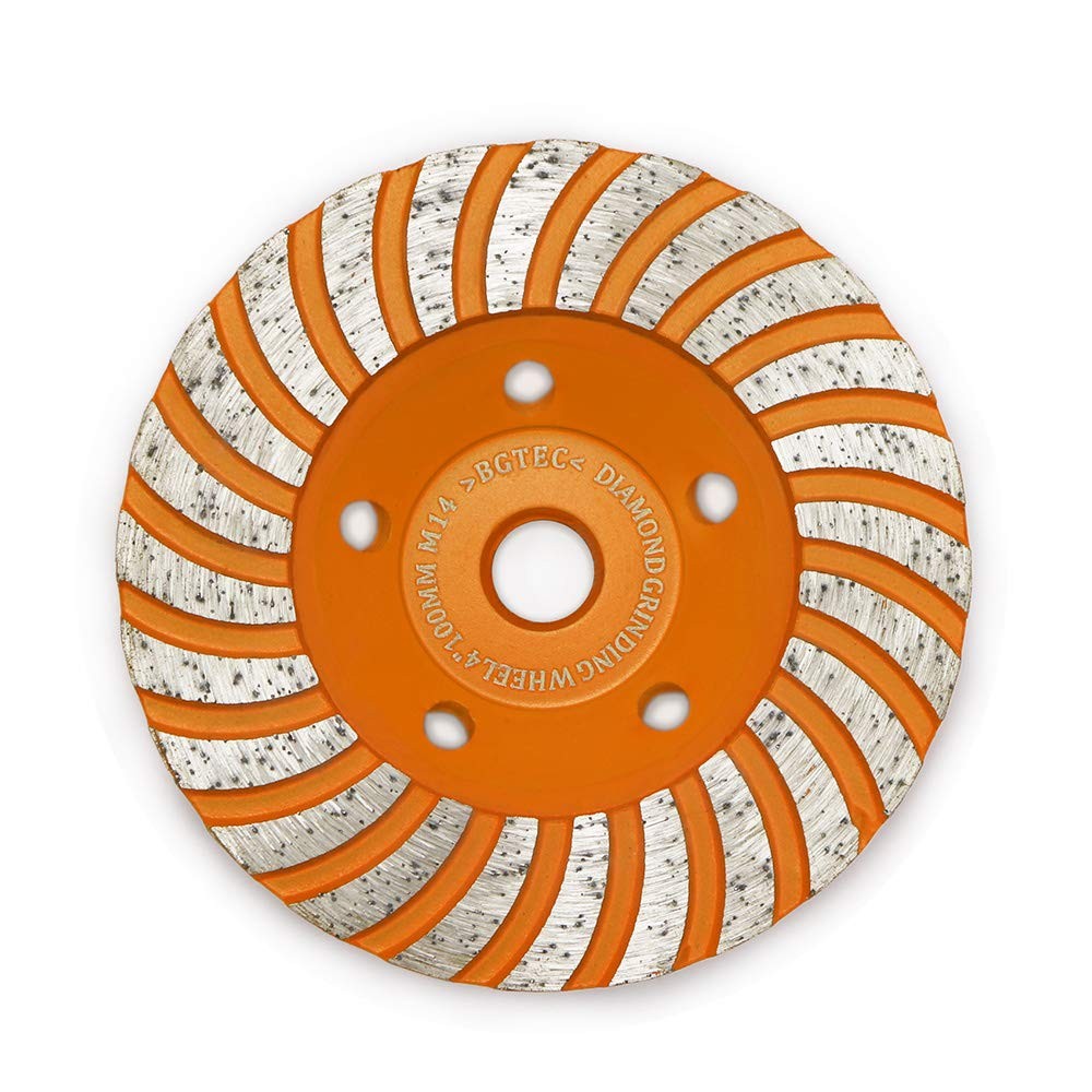

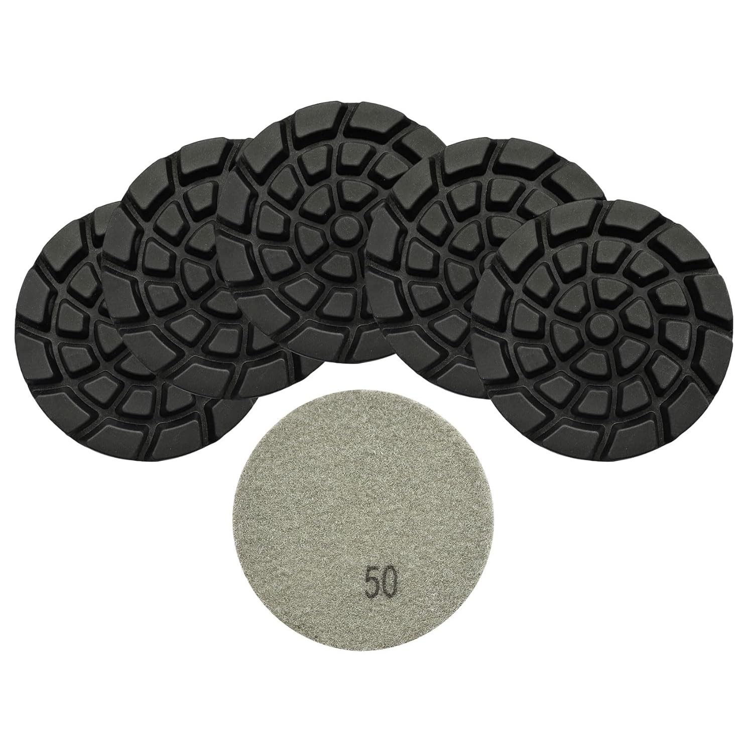

Le matos que j'utilise. Polisseuse + meule diamantée (pour raboter un gros décrochement lors d'un sciage très foireux) + pads diamantés (grain 50/200 pour effacer les traces de sciage) + jeu de pads jusqu'au grain soit disant "10 000" (rendu satiné), pour ma part c'est grain 3000 puis vernis.
