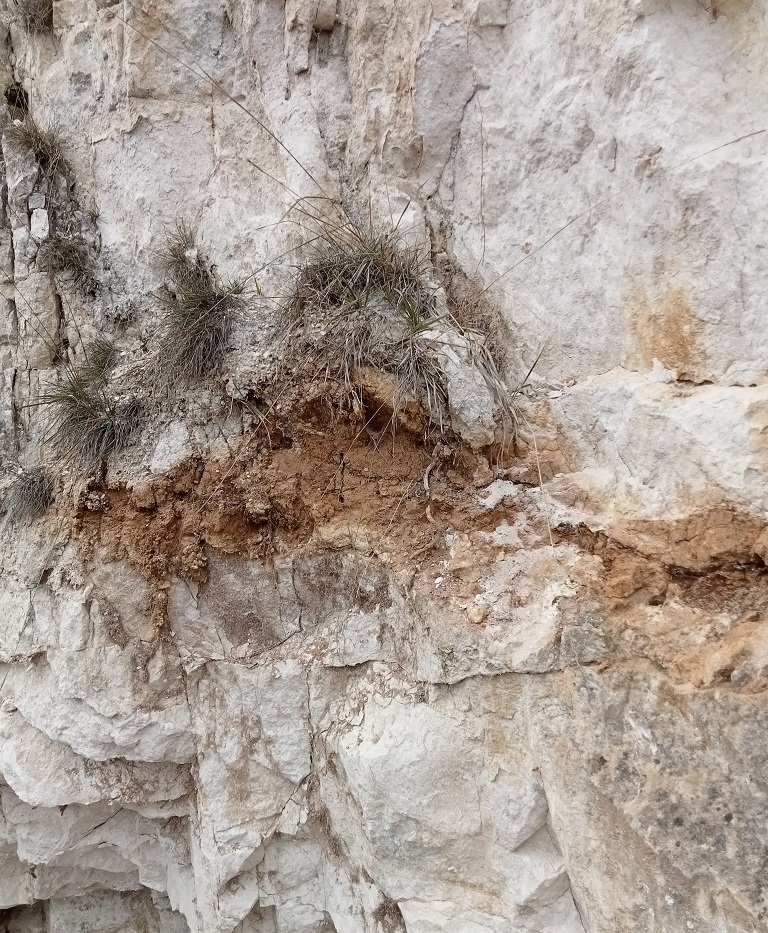

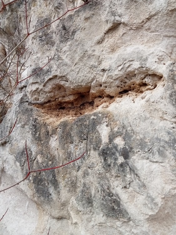

Pour poursuivre sur la géologie des gisements de craie phosphatée, voici des exemples en miniature in-situ de poches de sables phosphatés issues de la dissolution de la craie.
Naturellement les poches de sables exploitées à l'origine étaient beaucoup plus imposantes.

Effectivement ce sont de petites poches, j'imagine que l'exploitation industrielle nécessitait de plus gros volume pour être rentable ?

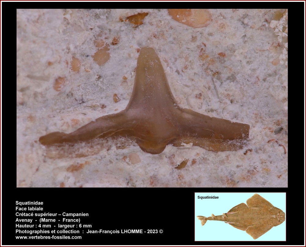

Voici deux nouvelles dents de requins de petites tailles sur bloc

Merci pour ce sujet qui m'intéresse car habitant en Picardie près d'Hardivilliers (60) où il y a eu ,il me semble, une exploitation des phosphates de la craie.
Je ne comprends pourquoi la dissolution de la craie donne du sable?
Est ce dans de telles poches que l'on peut trouver des fossiles? Si oui, cela signifie que les fossiles trouvés sont ceux qui étaient présents dans la craie et demeurent après dissolution?
  Le 19/02/2023 à 18:38, Christophe B a dit :
Expand
Bonjour Christophe,
Petite explication : le phosphate se trouve dans cette craie sous forme de petits granules constitués d'un nucleus (le plus souvent des pellets) recouvert d'un enduit d'apatite d'origine microbienne. Lorsque la craie est dissoute par des circulations d'eau (phénomène de karstification) les granules phosphatés restent intacte car ils sont beaucoup moins sensible à la dissolution. Dès lors ne restent sur place que ces grains, qui constituent un sable. Il est effectivement possible de trouver des fossiles dans ces sables, car eux aussi résistent mieux (pour la plupart) à la dissolution que la craie.
  Le 19/02/2023 à 16:38, elasmo a dit :
Expand
Oui, d'après la littérature les poches exploitées à l'origines faisait plusieurs mètres d'épaisseur. Néanmoins une fois celles-ci épuisées il a fallut exploiter la craie en elle-même, beaucoup moins riche.

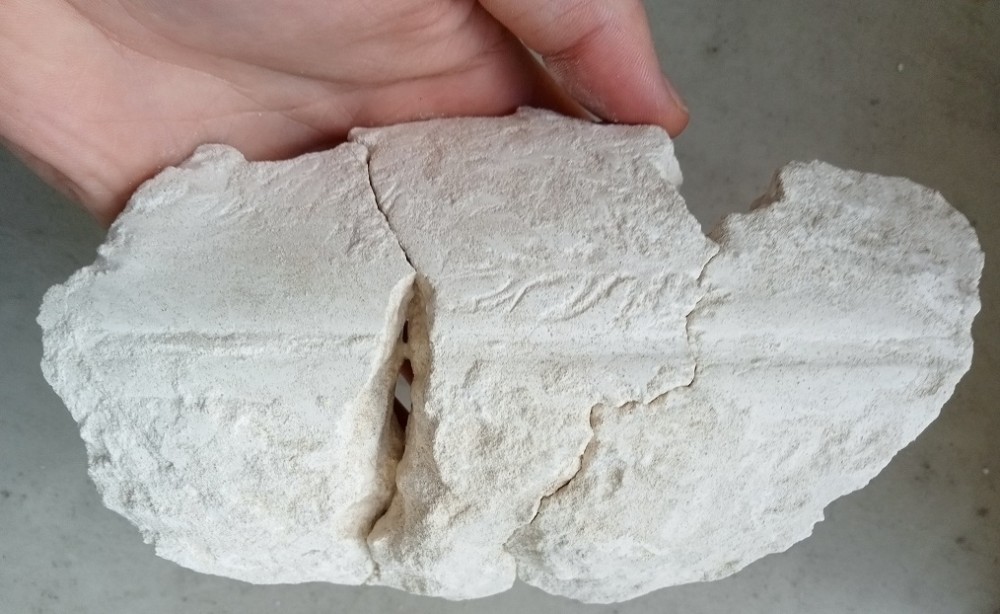

Pour revenir aux céphalopodes, je tiens à actualiser ce que j'avais dis sur la première page de ce sujet. Je disais en effet que je ne connaissais pas d'exemple d'ammonites dans la craie phosphatée. Ce n'est plus le cas aujourd'hui !
Voici les morceaux d'une ammonite de grande taille (environs 50cm de diamètre), découverts récemment.
Je n'ai pas de nom de genre, mais ça fait pas mal pensé aux Leweciceras du Turonien inf., même si ici nous sommes au Campanien inf.
Je suis d'accord que ce n'est pas très beau (la conservation n'est pas vraiment au rendez-vous), mais ces restes semblent assez rares.

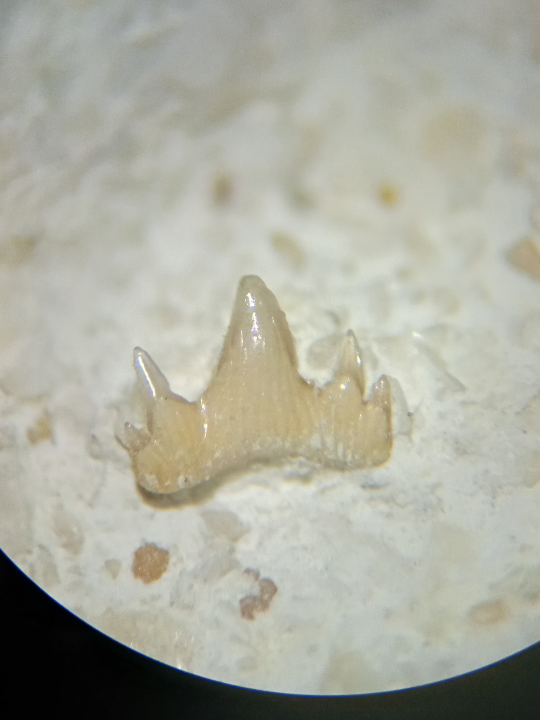

Pour continuer le sujet voici quelques dents prises en photo à la binoculaire (avec les moyens du bord)
Tout d'abord un petit requin de la famille de Orectolobiformes, comme l'avait pu identifier Elasmo pour un précédent specimen.
Environs 1,5 mm

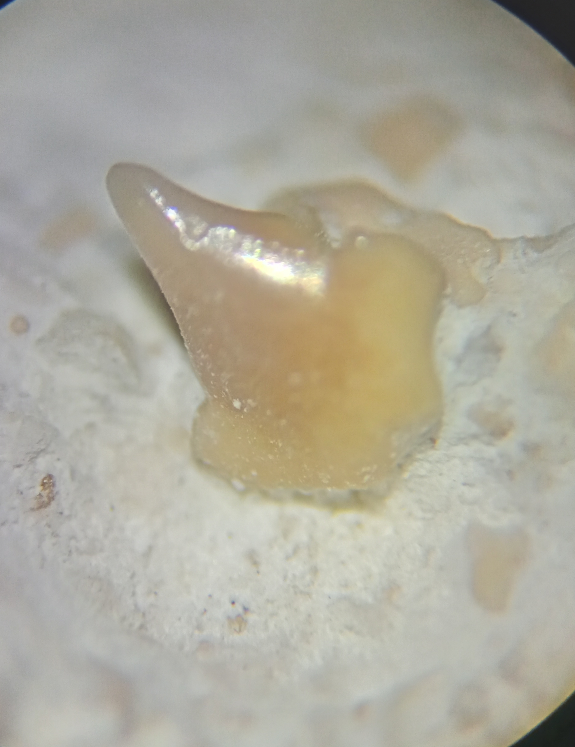

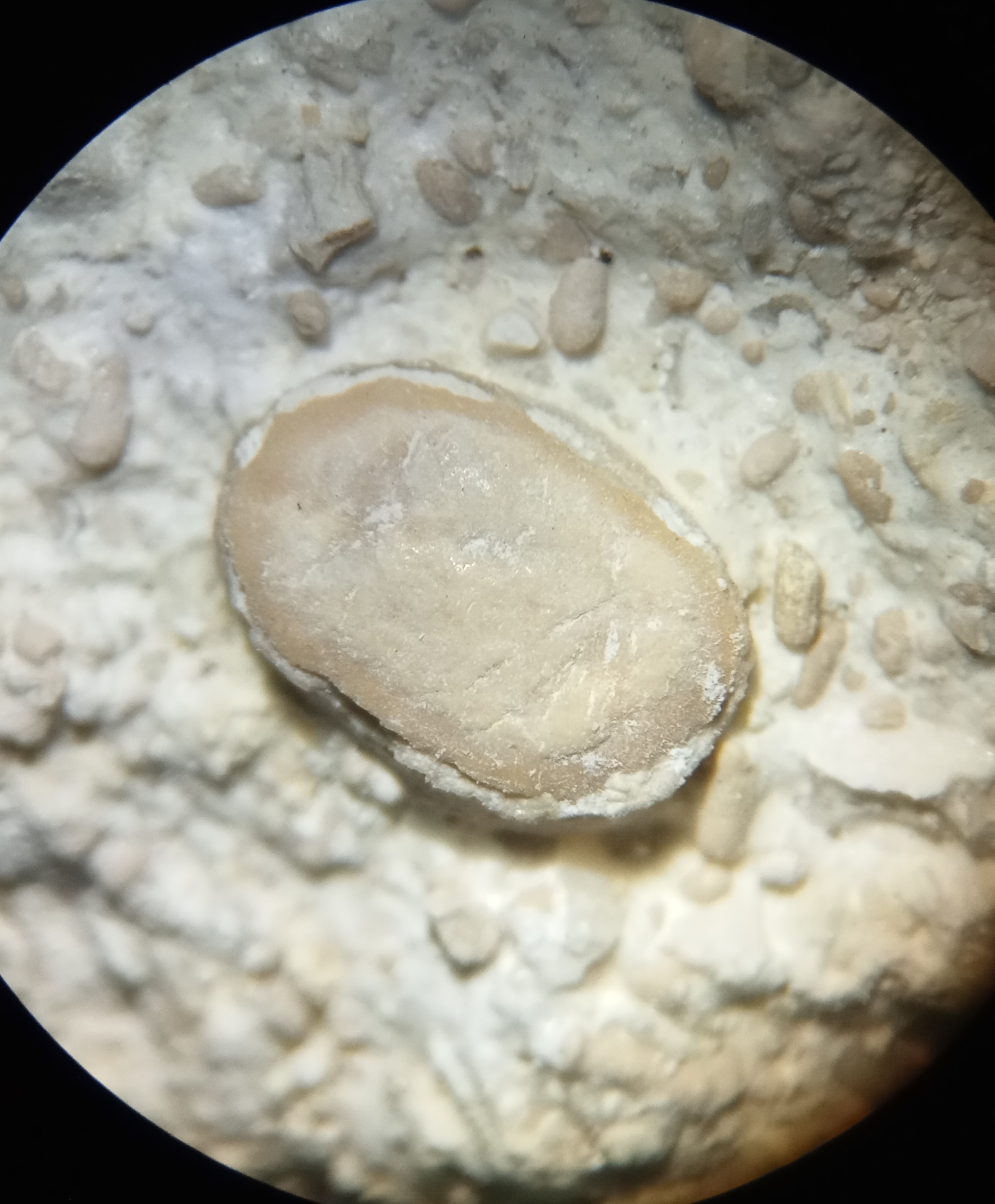

Ensuite une dent de poisson osseux que j'identifie comme un pycnodonte

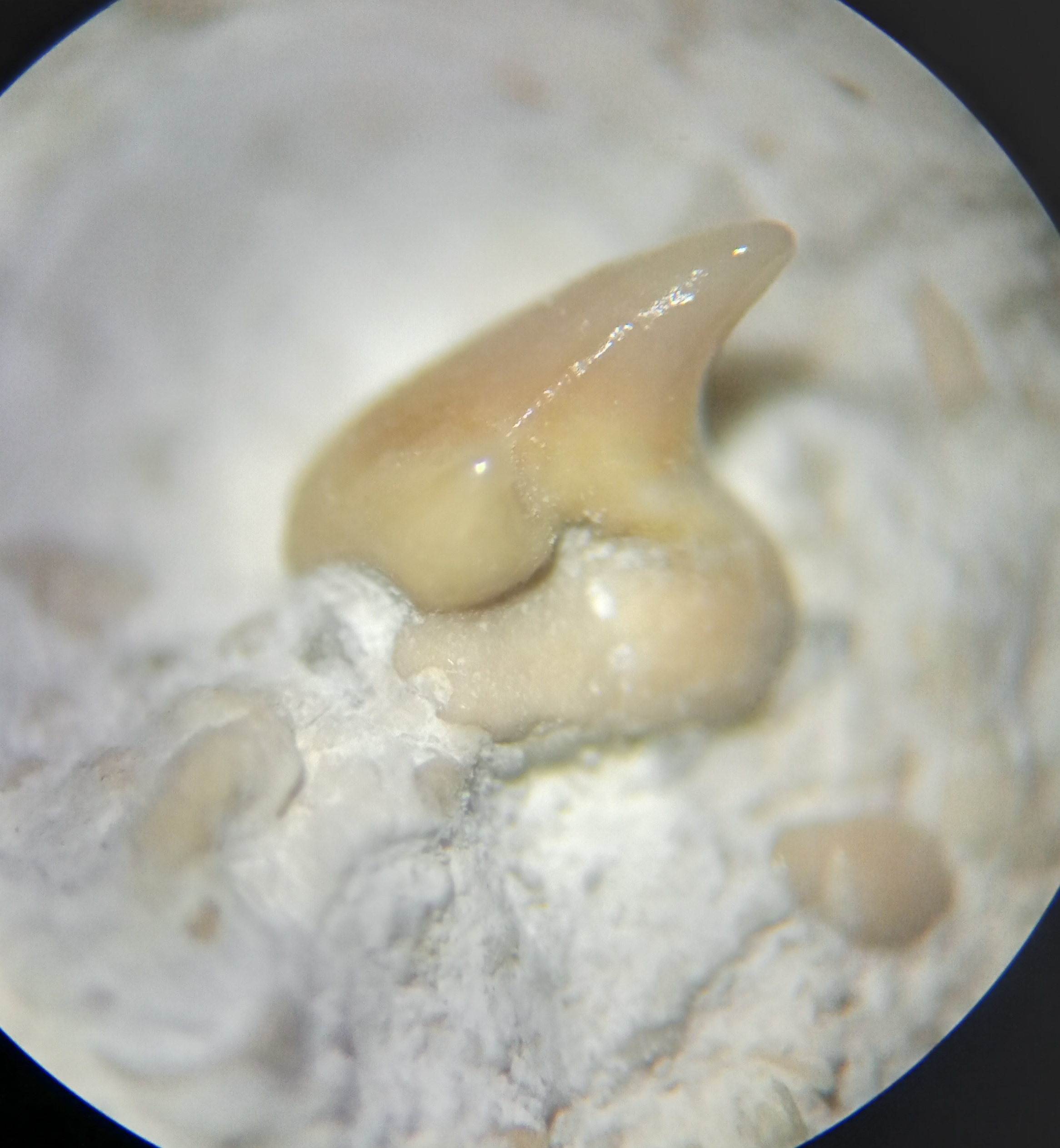

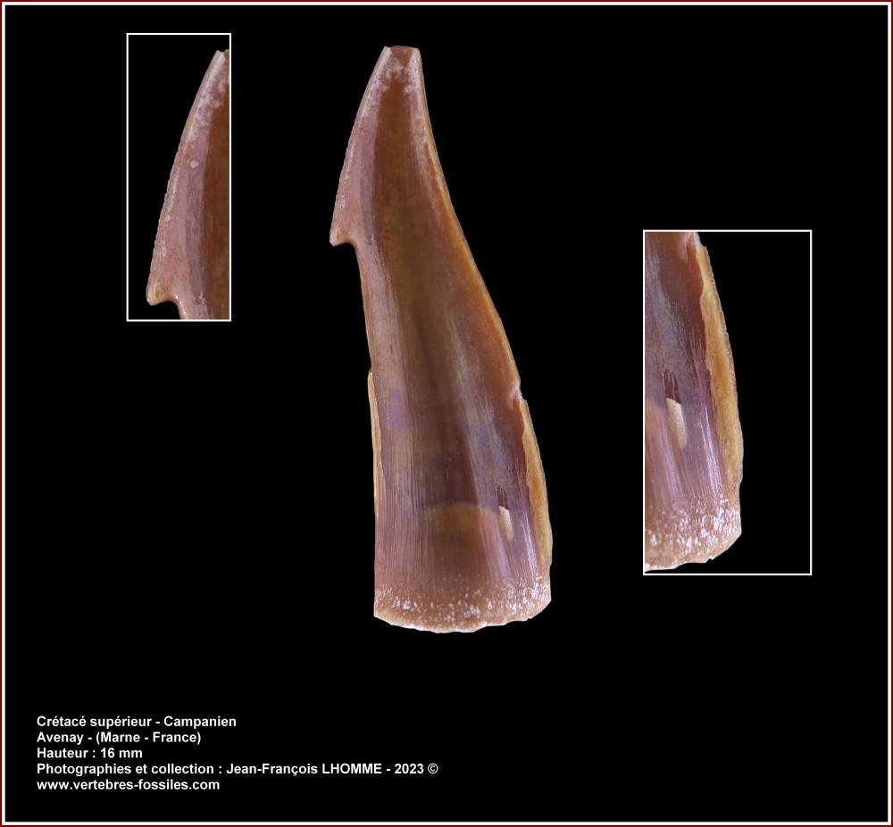

Et enfin un autre petit requin que je ne parviens pas vraiment à identifier avec ses cinq pointes et son aspect strié.
J'ai pensé au genre Synechodus, mais je ne suis sûr. Donc si quelqu'un a un avis, je suis preneur.
Bonjour

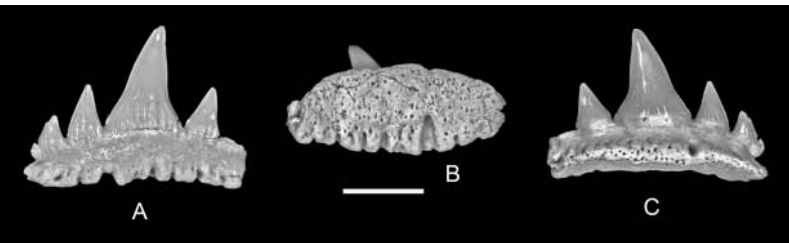

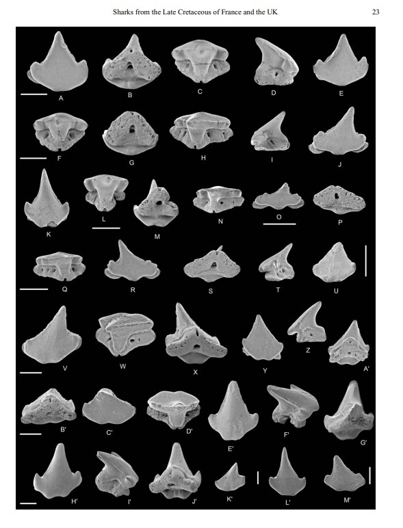

Pour la première dent, sans trop me tromper, je pense à Chiloscyllium, voir Guinot et al, 2013, page 22 et 23
Pour le deuxième spécimen j'en ai déjà trouvé pas mal, mais bien qu'initialement j'ai pensé à du poisson osseux, j'écarte formellement les Pycnodontiformes (aucuns spécimen trouvé n'est une dent classique, forme, et surtout creux caractéristique sous la dent), à ce stade je ne suis même pas certain qu'il s'agisse de dents de vertébrés.

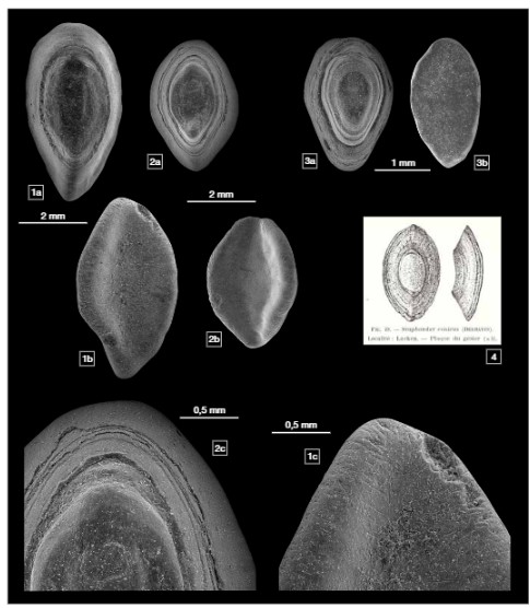

Cela me rappelle plus des plaques gésiales d'un gastéropode du genre Scaphander, bien qu'à l'heure actuelle il ne s'agisse pour moi que d'une piste, connu aussi à l'éocène, jusqu'à nos jours, ces éléments qui permette à l'animal de broyer les aliments sont très trompeurs, rarement figuré, voici un lien vers un site Belge, montrant des exemples
http://www.idscaro.net/sci/04_med/class/fam3/species/scaph_lignar1.htm
https://virtualcollections.naturalsciences.be/virtual-collections/paleontology/Fossil Invertebrates Meso-Cenozoic (IST)/Gasteropoda/scaphander-scaphander-conicus-1
Voir aussi
Herman, J. & Van den Eeckhaut, G. (2010)
Inventaire systématique des Invertebrata, Vertebrata, Plantae et Fungi des Sables de Bruxelles. Geominpal Belgica Découvertes géologiques, minéralogiques et paléontologiques en Belgique, 1(2): 35–65, page 127
Lien vers l'archive de la publication :
https://docplayer.fr/73538631-Geominpal-belgica-decouvertes-geologiques-mineralogiques-et-paleontologiques-en-belgique.html
et planche détaillée, ci-dessous
Pour le troisième spécimen, sans la racine, qui est typique chez Synechodus et que je ne vois pas sur ton spécimen, je pencherais plus pour une dent Scyliorhinidae, d'autant que l'ornementation externe (chagrinement) de la dent y fait fortement penser
Attendons l'avis de Chimera et Hildoceras1987
Pour le petit Orectolobiformes, on est sur Chiloscyllium frequens GUINOT, UNDERWOOD, CAPPETTA & WARD, 2013, son nom évocateur en relation avec son abondance dans certains niveaux (des milliers de dents).
Pour les dents ovales, je reste aussi dans l'interrogative, je n'ai pas encore trouvé de représentant fossile qui pourrait correspondre.
Pour les Scaphander  j'en ai trouvé dans le Lutétien inf,  c'est assez caractéristique et cela me semble diffèrent.
Pour la troisième dent, c'est bien un Scyliorhinidae et probablement Prohaploblepharus riegrafi (Müller, 1989).

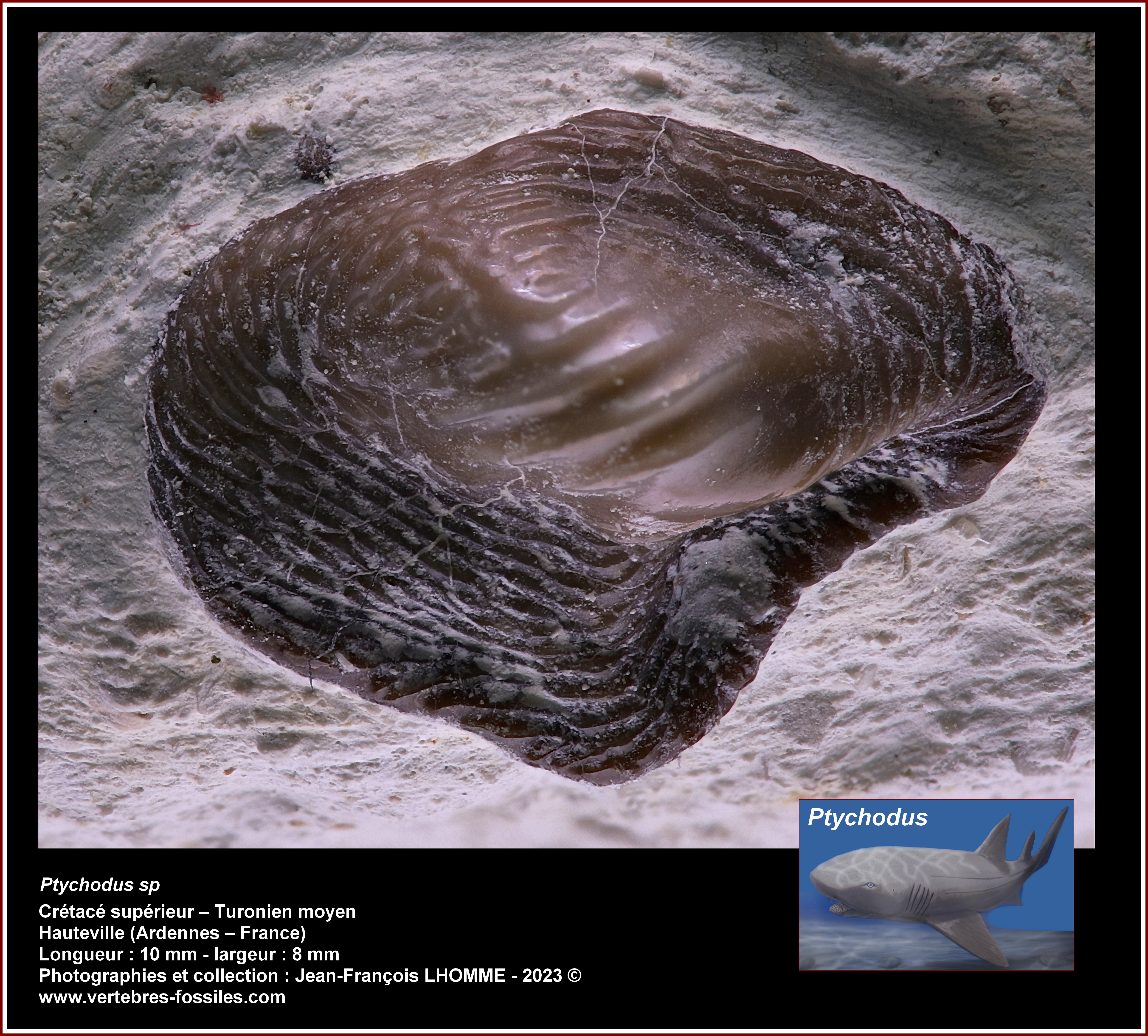

Pour le Ptychodus des Ardennes
Ptychodus rugosus Dixon, 1850

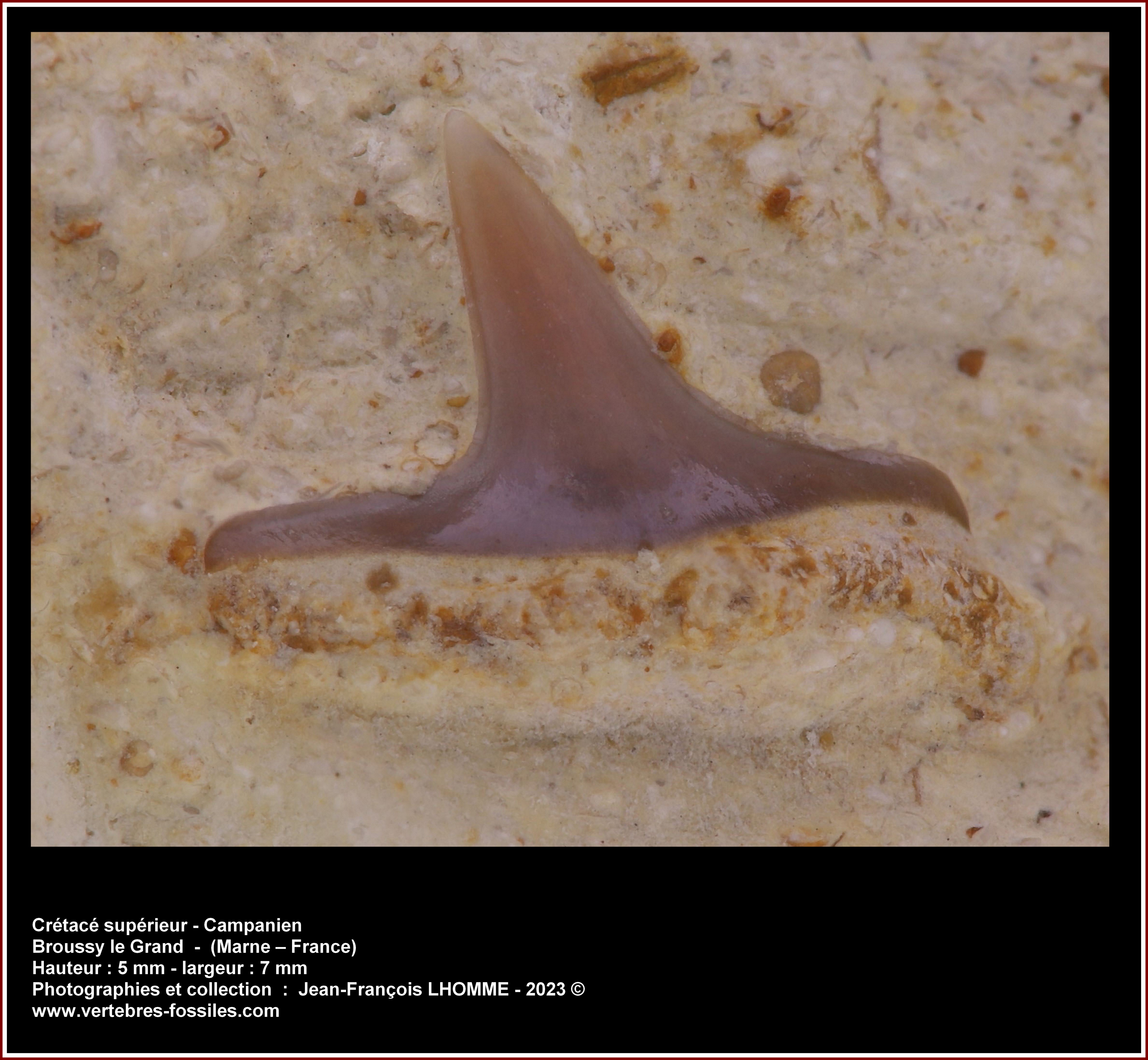

Pour la dent de Broussy-le-Val
Anomotodon genaulti GUINOT, UNDERWOOD, CAPPETTA & WARD, 2013
Expand
Ce qui m'y fait surtout penser, ce sont les empilements (un peu à la manière des dents de Phyllodus, sans l'émail), en regardant dans l'actuel on voit que les plaques gésiales ont des formes différentes suivant les périodes géologiques, jusque dans l'actuel, ce n'est qu'une piste c'est sur

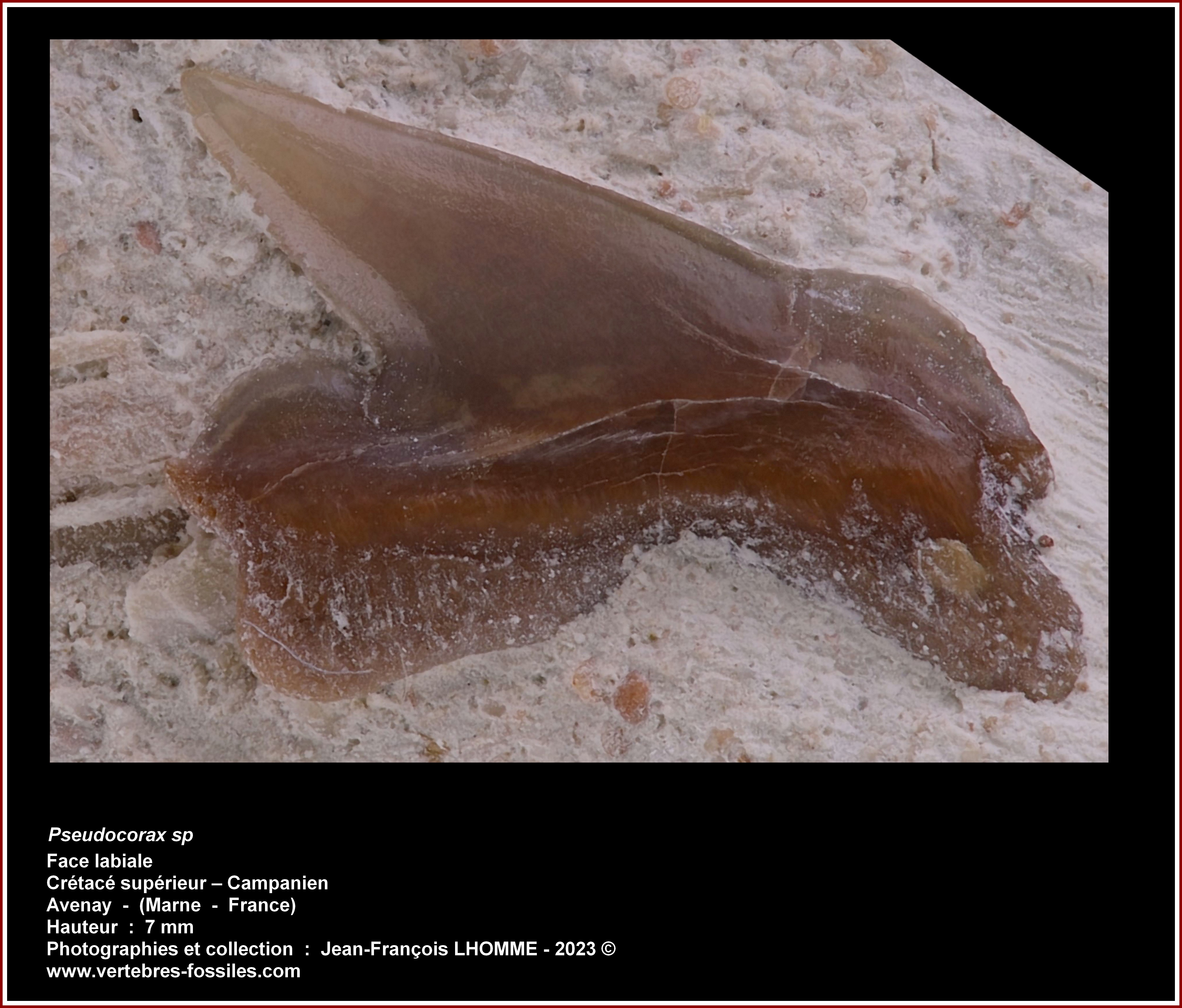

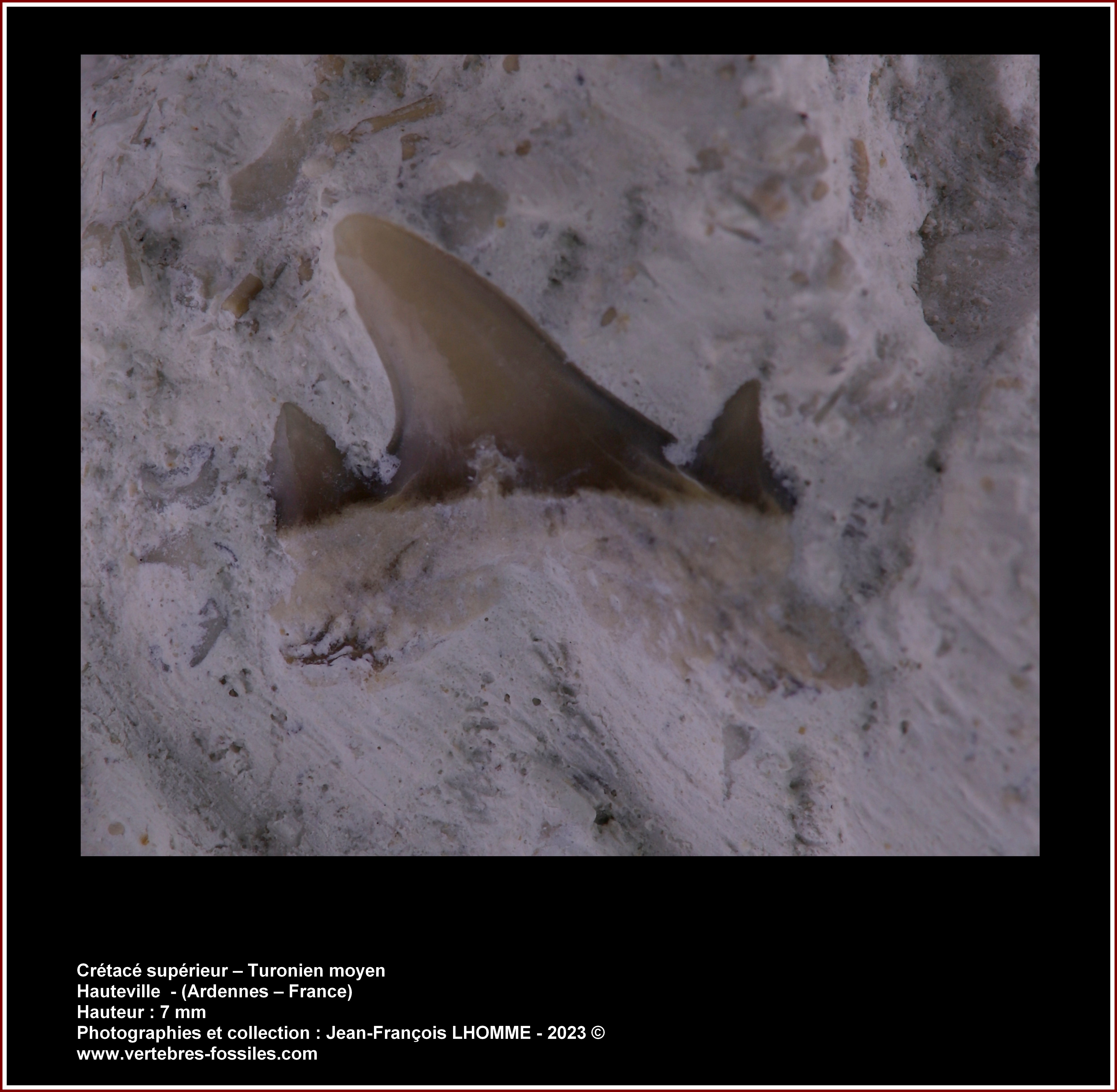

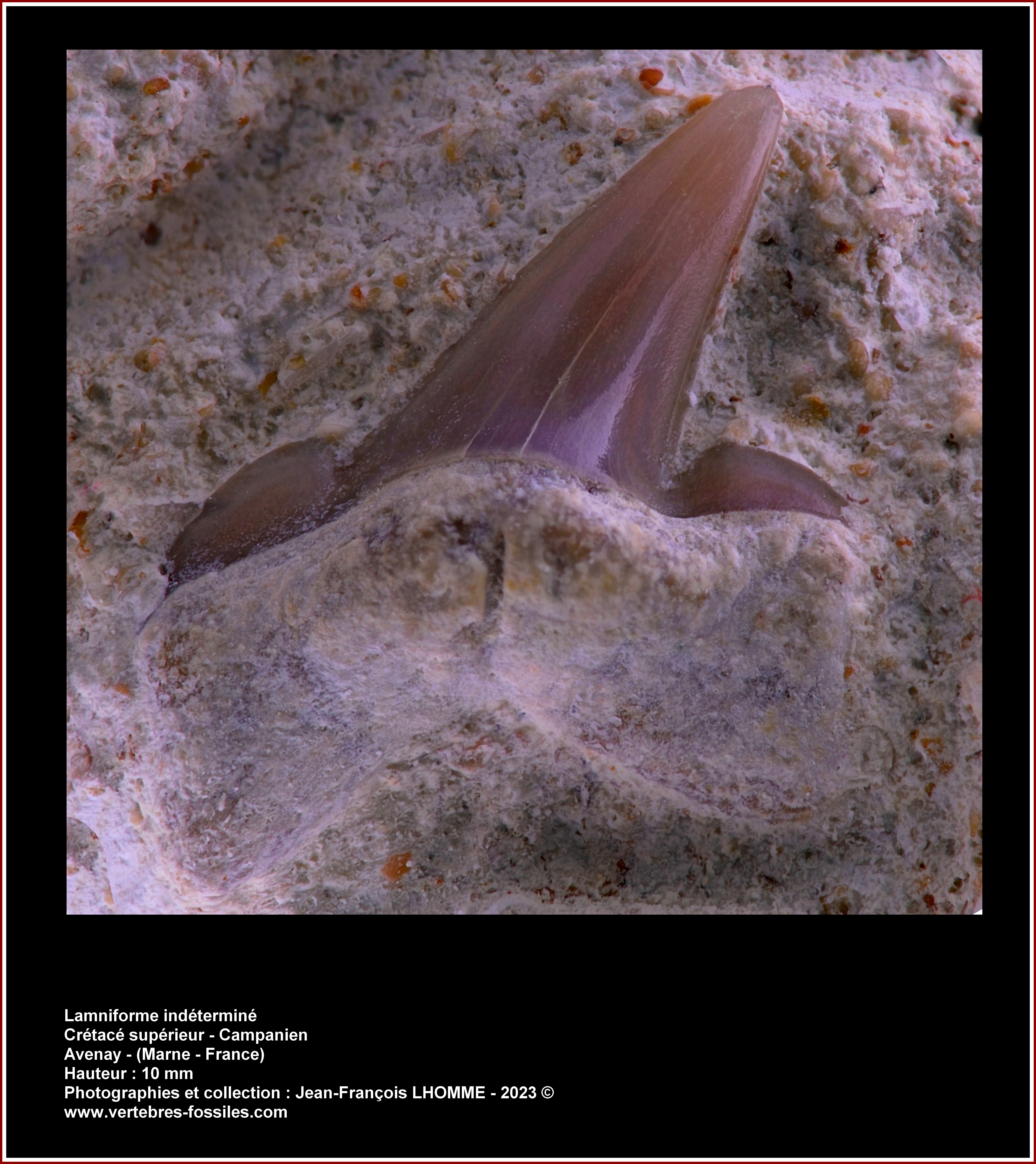

Pour la peine quelques autres photos, deux petits Lamniformes, que je n'arrive pas à clairement identifier
Pour la première dent Dallasiella willistoni Cappetta & Case, 1999 me semble un bon candidat.
Pour la seconde Pseudocorax laevis Leriche, 1906.

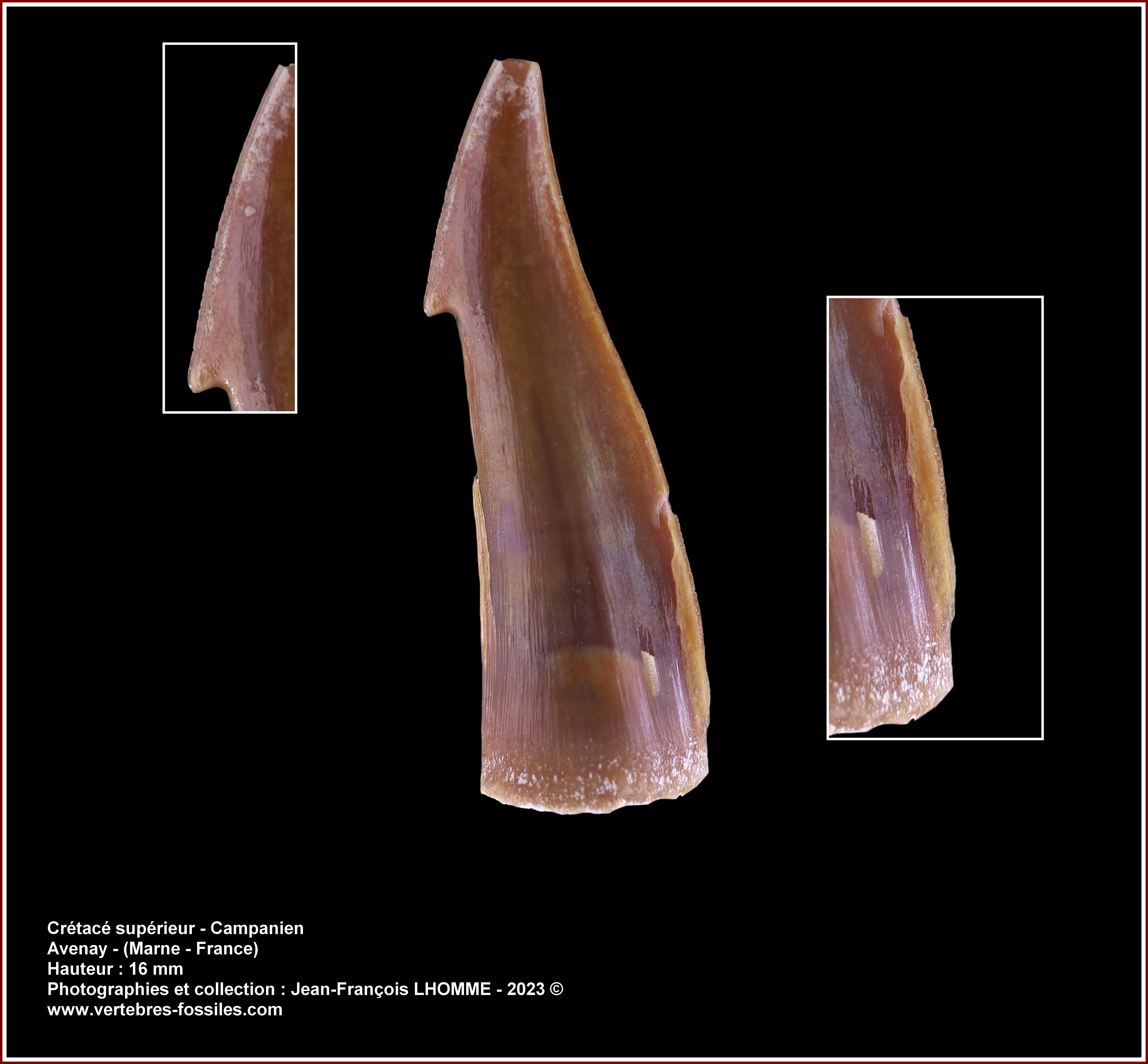

Pour la dent du poisson, je vois bien un truc du genre Cimolichthys .
Merci à vous pour vos réponses, notamment pour l'identification de la dent de scyliorhinidae.

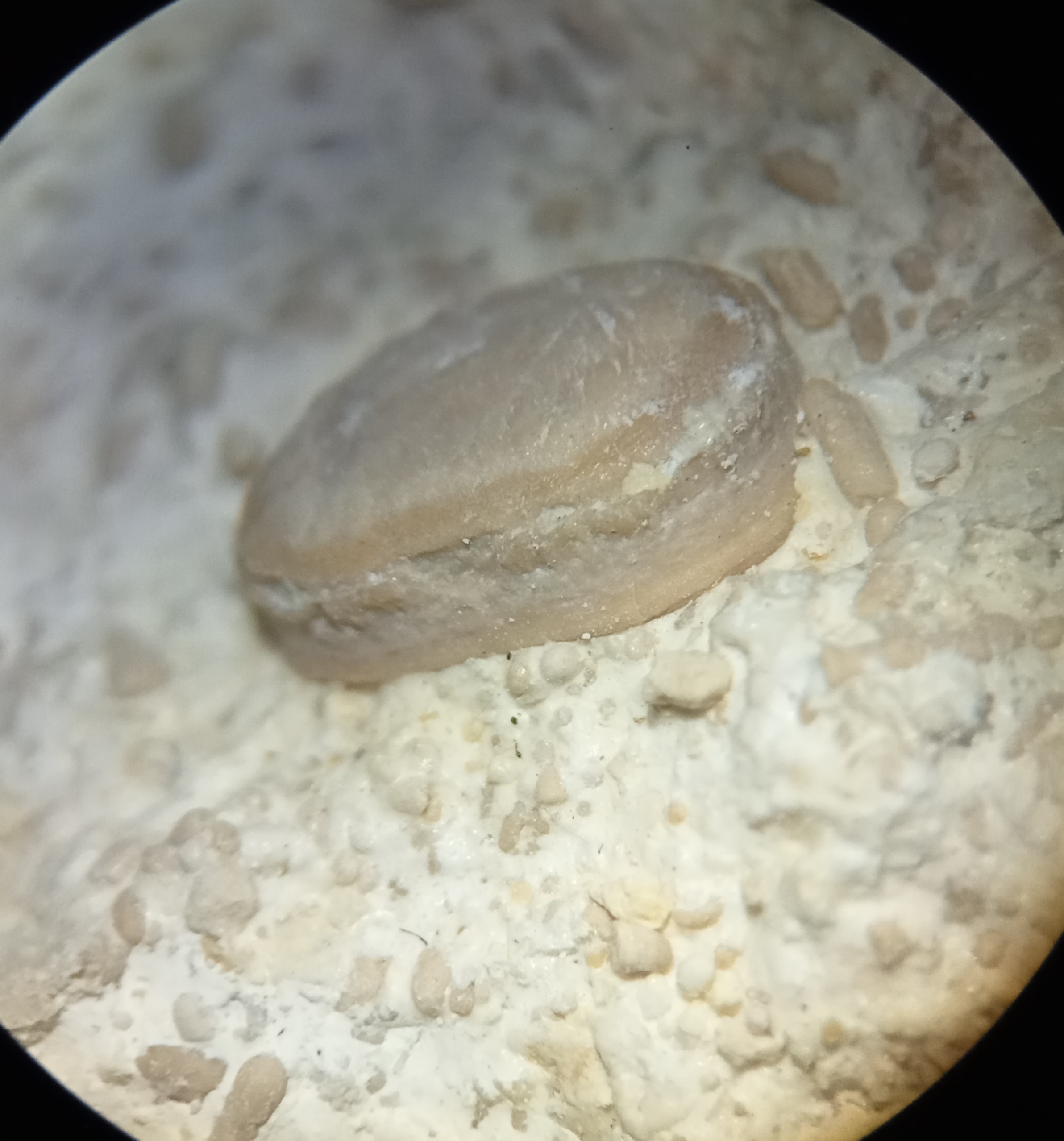

Pour ce qui est de l'hypothèse de ovales comme étant des plaques gésiales de Scaphander, je reste dubitatif. D'autant que je n'ai trouvé aucun reste de coquille alors que ces ovales sont fréquents.
  Citation
Expand
C'est souvent le cas dans la plupart des gisements où les plaques gésiales sont présente, les Scaphander, sont des coquilles très fragile, sans compter le vannage et bien d'autres paramètres, en tout cas pour moi ce ne sont pas des dents de vertébrés, aucun émail clairement visible

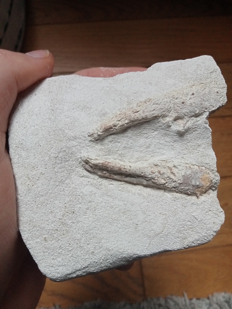

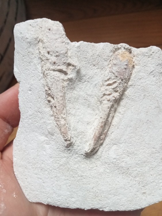

Aujourd'hui un fossile un peu sympa trouvé récemment quelque part en Picardie...
Deux pinces de crustacés (Enoploclytia?) en connexion anatomique.
Reste à retourner sur place pour trouver le reste ! Je n'avais aucun moyen de savoir ce que j'avais exactement  dans le bloc avant le dégagement.

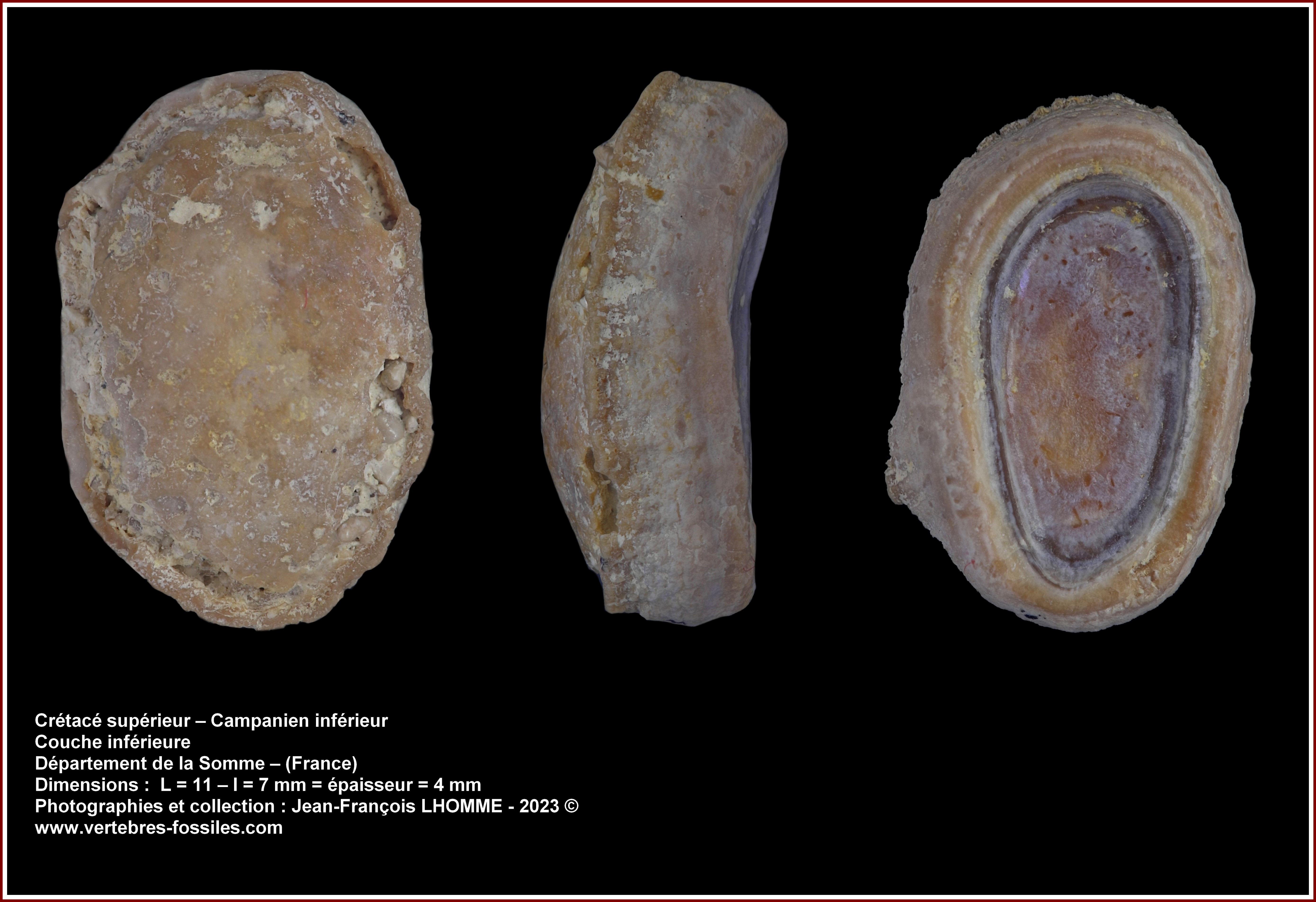

J'ai refait du tri dans mes boites, et retrouvé une bonne centaine de spécimens comme celui ci, leur taille reste très moyenne, entre 3 et 12 mm
On constate que ce ce qui constituerait la partie supérieure est dénué d'émail, vue de face, la forme est légèrement convexe, la partie inférieure (est brillante, mais non émaillée, on distingue des cernes concentriques).
Voici la photo
