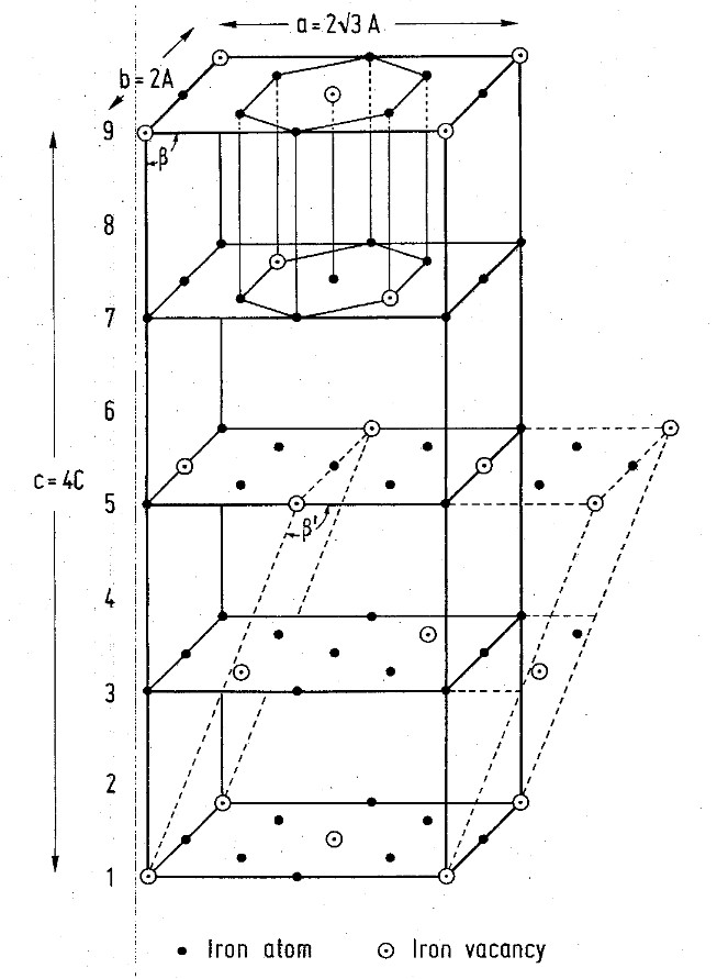

Du point de vue de la cristallographie, la formule Fe(1-x)S est plus correcte. Les atomes de soufre forment un réseau complet alors que certains atomes de fer sont absents.
La formule Fe7S8 correspond à une disposition particulière dans laquelle les lacunes de fer sont ordonnées comme le montre cette figure :
Elle est extraite de :
MAGNETIC PROPERTIES OF PYRRHOTITE. APPLICATIONS TO GEOLOGY AND GEOPHYSICS. David Clark B.Sc. 1983
On retrouve quelque chose d’ analogue avec Fe11S12 mais ça ne marche pas avec n’importe quelle composition. Les pyrrhotites réelles sont souvent une combinaison de ces diverses dispositions.

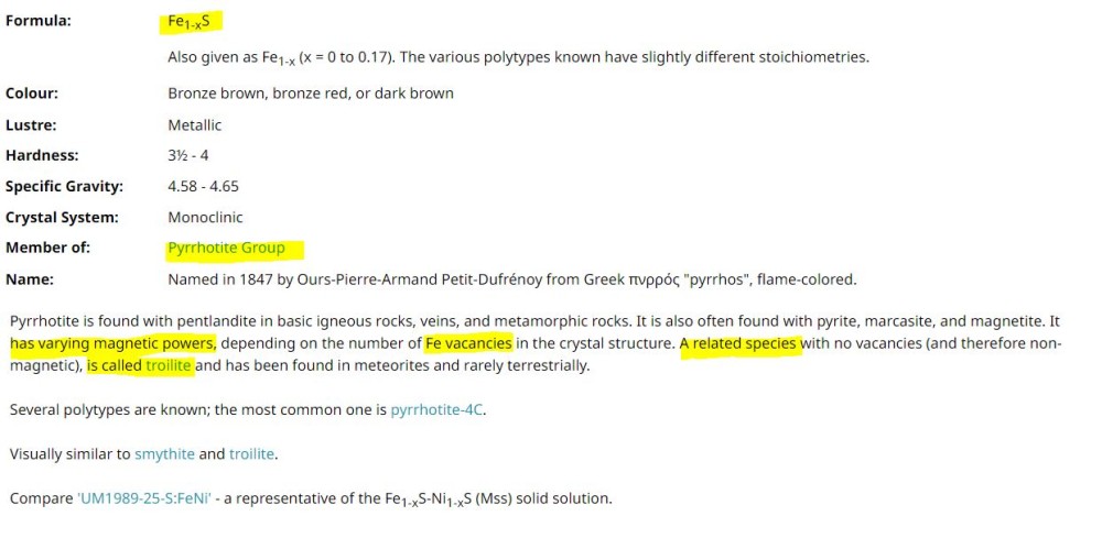

J'en profite pour évoquer la Troïlite, FeS (sans déficit de fer). On en parle bien plus rarement. Est-elle nettement plus rare? Et pourquoi elle est si peu abondante (hormis meteorite?)?
Elle ne serait pas magnétique  curieusement alors qu'elle a plus de fer.
https://en.m.wikipedia.org/wiki/Troilite
Sur la page francophone c'est fortement magnétique et sur mindat il y a rien marqué sur le magnétisme de ce minéral.

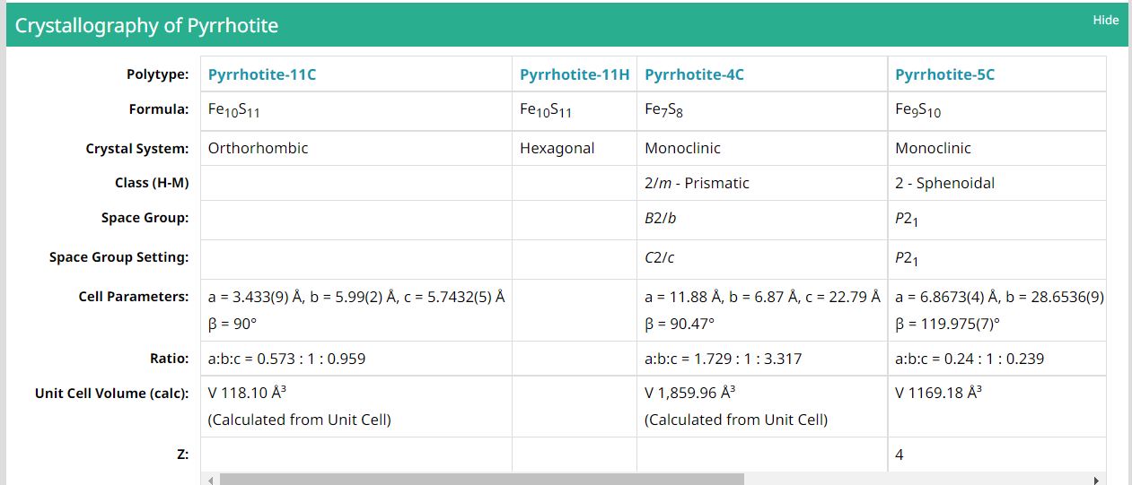

C’est aussi ce que l’on retrouve dans Mindat qui précise bien que la pyrrhotite présente plusieurs polytypes correspondant à des stoechiométries légèrement différentes.
Parmi eux, seul Fe7S8 est cité dans Mindat sous le nom de « pyrrhotite-4C » :
https://www.mindat.org/min-40439.html
Clark montre qu’à partir d’une structure hexagonale on peut construire une superstructure orthorhombique voire même une légère distorsion monoclinique. C’est le nombre et la répartition des lacunes de fer qui fait pencher vers l’un où l’autre cas.

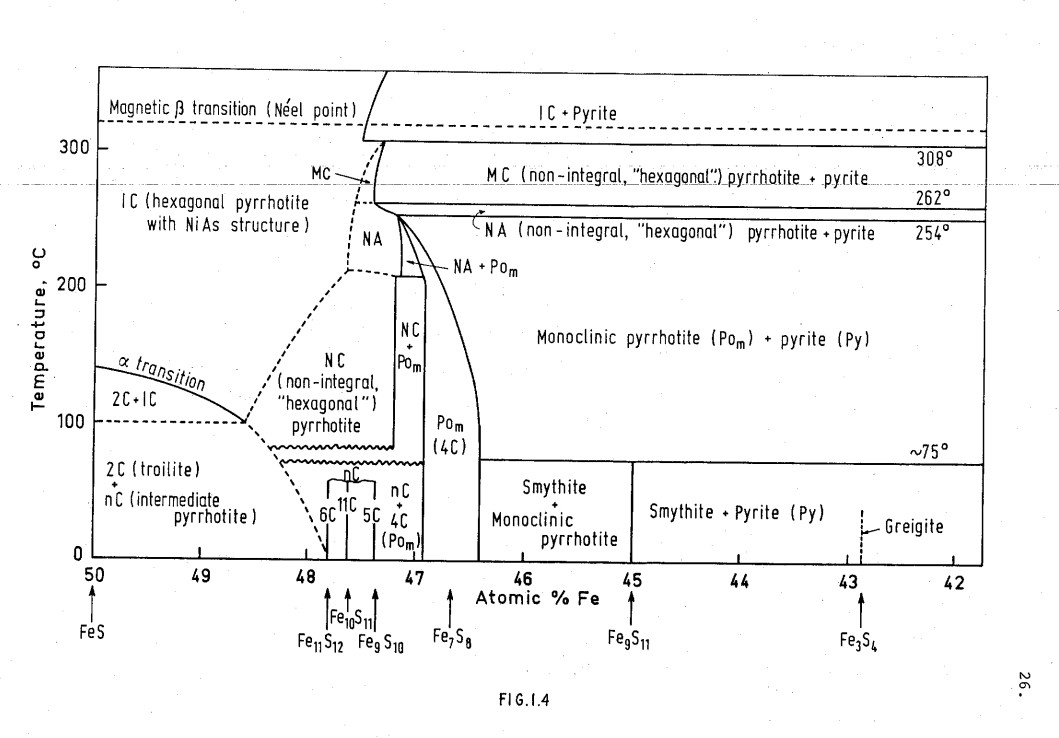

Tout aussi intéressant est le diagramme de phase du système binaire fer-soufre. Il est toutefois très incomplet et les transitions ne sont pas élucidées.
Un diagramme plus explicite peut être trouvé ici :
https://www.researchgate.net/figure/Phase-diagram-of-iron-sulfide-mineral-simulated-using-the-Fact-Sage-software_fig3_333428637
Ce diagramme a été calculé et non pas déterminé expérimentalement. Il permet néanmoins de mieux comprendre les relations entre les différentes phases.
À haute température, la pyrrhotite forme une solution solide assez large qui va de FeS à Fe7S8 et même un peu au-delà.
À basse température, en revanche, il y a démixtion complète faisant apparaître diverses phases stables : FeS, Fe11S12, Fe10S11, Fe9S10 et Fe7S8 avec un empilement de péritectoïdes.
Ce n’est pas précisé mais on peu supposer que la solution solide correspond à une répartition aléatoire des lacunes de fer. À basse température, on revient très logiquement à des répartitions plus ordonnées des lacunes.
La question se pose ensuite de savoir ce qu’il en est de la pyrrhotite naturelle. S’agit-il d’une phase unique de haute température conservée de façon métastable ? Peut-on s’attendre à une démixtion par refroidissement conduisant par exemple à une disposition lamellaire ? Est-ce que les divers polytypes peuvent se former à basse température à partir d’une solution hydrothermale ?
Clark passe en revue divers gisements de pyrrhotite et montre que l’on peut trouver des amas de pyrrhotite hétérogènes. C’est en particulier le cas d’Elura en Australie, Nouvelles Galles du Sud, avec une intercroissance de divers polytypes.

je me demande pourquoi on parle de "4C". Dans le diagramme de phase, je ne vois pas également les variations de pressions. En effet, la pression joue un grand rôle également et celle-ci devrait être présent. Comme tu le dis, ce n'est pas complet.
Péritectoïdes? Je ne connais pas ce terme. De quoi s'agit-il?
On parle de 4C car il faut superposer 4 cellules de dispositions différentes avant de retrouver la disposition initiale. Sur le schéma, tu peux voir qu'il faut arriver à la couche 9 pour retrouver la même position des lacunes. Seules les couches de numéro impair présentent des lacunes, il faut donc 4x2 couches pour reproduire la couche 1.
On ne ne peut pas tout montrer sur un simple diagramme. Avec la pression, ça deviendrait vite illisible.
Un péritectoïde, c'est un peu compliqué mais on peut essayer. Mais avant d'y arriver, sais-tu ce qu'est un eutectique? Une solution solide?

En fait ça fait réfléchir sur le nom que l'on donne, en effet, FeS2, suivant le système cristallin, on a marcasite  (orthorombique) et pyrite (cubique).
Et pire dans le groupe pyrite, on a : AX2 isométrique. Et dans le groupe marcasite, que de l'orthorhombique.
Revenons au groupe Pyrrhotite, ici les membres du groupes n'ont pas le même système cristallin. Les trucs qui s'appellent pyrrhotite peuvent avoir des systèmes cristallins différents et pas la même formule chimique.
Il y a sans doute une raison qui m'échappe, mais j'aime bien cette expression : "Approved, 'Grandfathered' (first described prior to 1959)", en tout cas elle ne doit pas figer notre réflexion.
Salut
Il y a 7 heures, jean francois06 a dit :
C'est simplement que le nom de "pyrrhotite" a été validé et que l'espèce a été décrite avant 1959, année de création de la CNMMN (la "Commission on New Minerals and Mineral Names" ancêtre de la "Commission on New Minerals, Nomenclature and Classification CNMNC) de l'IMA ;)
C'est le cas pour nombre d'espèces bien connues depuis longtemps
A+
Invité jean francois06
Merci @Stef4412, en fait j'ai mal ponctué ma phrase, ce qui m'échappe c'est la différence entre polymorphe et polytype. "Polytipisme : le polytypisme est un cas particulier du polymorphisme, les différentes structures sont formées par empilement d'un module (dans la plupart des cas, une couche ou un feuillet) de structure et composition (presque) identique. Les polytypes différent par le mode d'empilement (translation et/ou rotation) du module le long d'une direction : les deux paramètres de maille dans le plan du module sont communs à tous les polytypes, alors que le troisième diffère. Les polytypes sont distingués par des symboles spécifiques. Les symboles les plus employés sont ceux de Ramsdell, qui associent le nombre de couches dans la période du polytype au symbole correspondant au système cristallin ou réticulaire : A : anortique (triclinique) ; M : monoclinique ; O : orthorhombique ; Q : quadratique (tétragonal) ; T : trigonal ; R : rhomboédrique ; H : hexagonal ; C : cubique", et j'aime bien  l'expression.
😁 pas de soucis ! 😁
Sur polymorphe et polytype, je suis d'accord sur le fond, il y a un air de famille !
Après il me semble qu'aujourd'hui l'IMA fait une différence entre polymorphes stricto sensu (aragonite / calcite ou les deux espèces sont bien identifiables) et polytype (comme ici où 6 espèces se partagent les mêmes formes apparentes) 🤔
A creuser...
