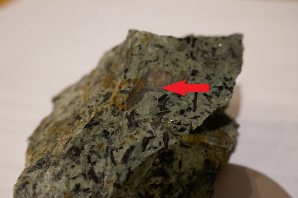

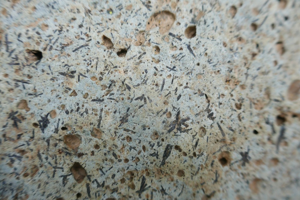

J'ai observé en randonnée dans le Mercantour cette roche claire où apparait de nombreuses baguettes d'un minéral noir. J'ai fait des recherches mais je ne vois pas à quoi pourrait correspondre cette roche. Elle me parait magmatique vu la forme des cristaux et les cristaux sombres me font plutôt pensé à des amphiboles ou des pyroxènes mais sans aucune certitude...
Pour information la roche se situe dans le secteur Vésubie du Mercantour, dans la vallée de la Madone de Feneste sur le sentier qui descend depuis la baisse des cinq lacs vers la vacherie de Feneste. Sur la carte géologique la formation du secteur est marquée complexe Chastillon-Valmasque : Anatexites. La taille des minéraux sombres va de quelques milimètres à au maximum 1-2cm.
Si quelqu'un avait une idée sur le nom de cette roche, je suis preneur.
Merci!
Roche volcanique ou hypovolcanique de type rhyolite. On distingue des petits cristaux automorphes qui ont des chances d'être des amphiboles, des vacuoles qui sont soit des bulles soit des minéraux (feldspath ?) disparus et une pate vitreuse claire.
Après il faudrait une lame mince pour être sur.

Personne n'a remarqué que les cavités sont anguleuses ?
Oui. Avec beaucoup de contours hexagonaux, que ce soit pour les cavités ou pour des sections de cristaux cassés. C'est compatible avec l'opinion de Trenen23 : petits cristaux de Quartz idiomorphes inclus dans une rhyolite?
Il y a 14 heures, BUT a dit :
Cette roche n'a pas la patine d'une rhyolite.
Il y a 1 heure, me262 a dit :

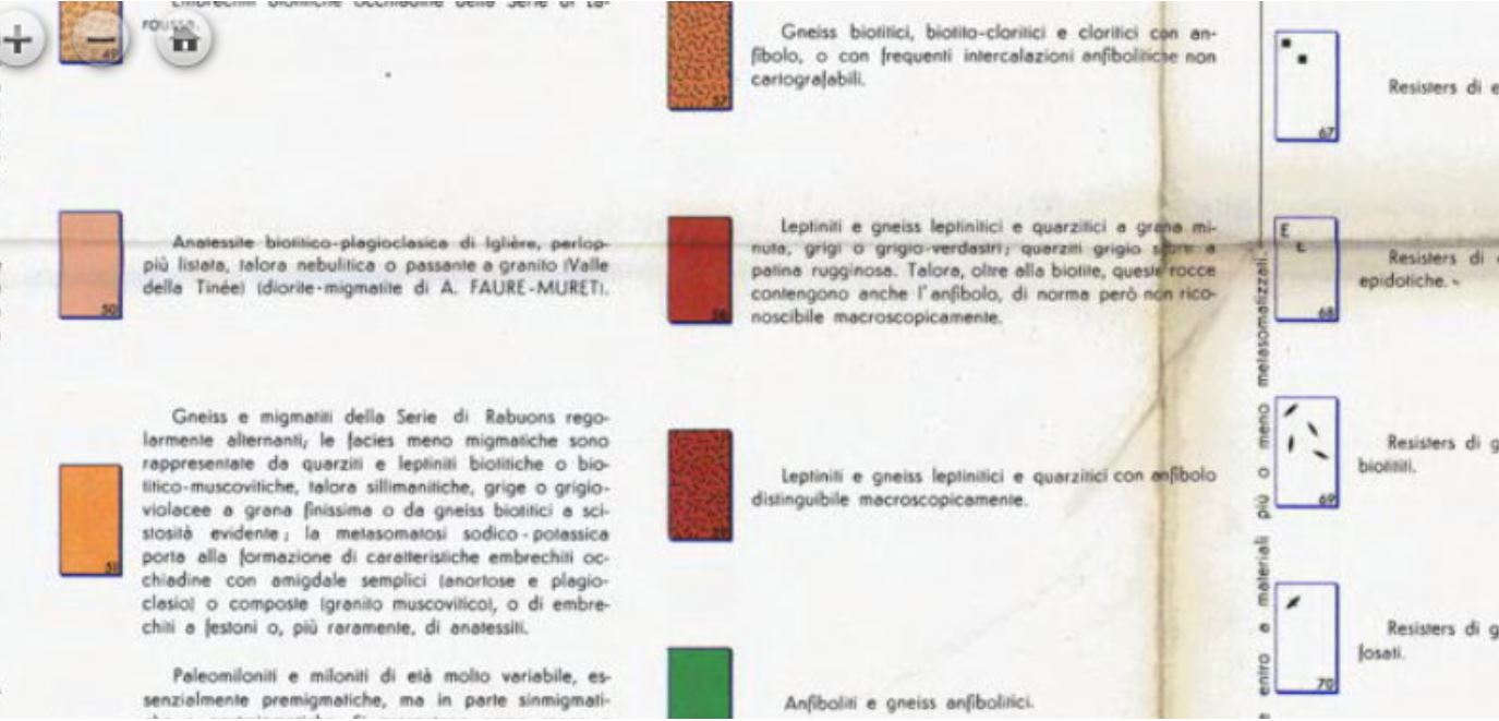

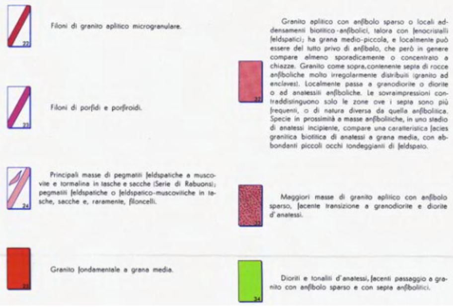

Voici les légendes des cartes géologiques italiennes :

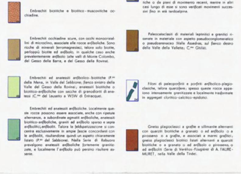

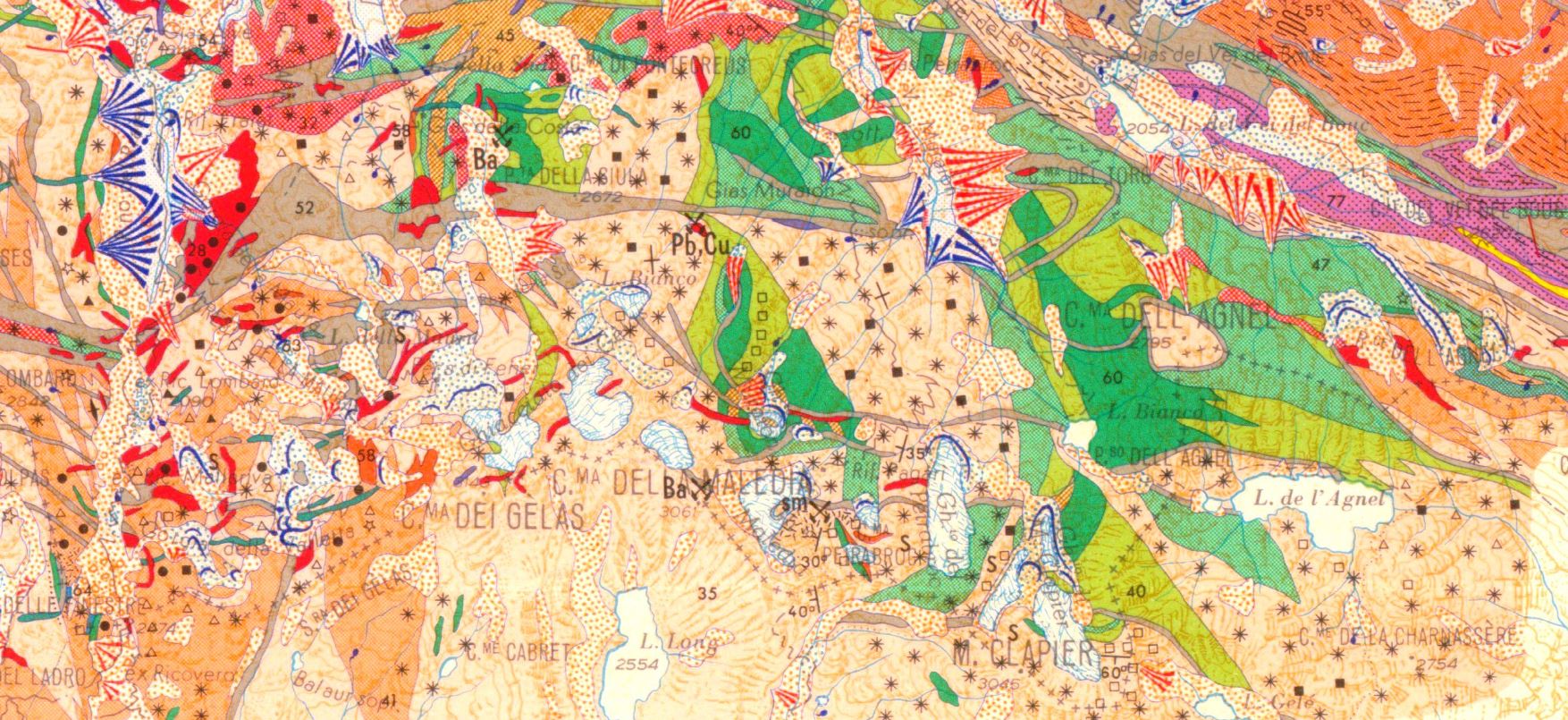

une autre :
Dans ce contexte  l'andésite ne va plus ressembler à de l'andésite. La rhyolite, pareil.
J'ai oublié de dire qu'il n'y a pas de magmatisme tertiaire dans l'Argentera-Mercantour. Il faut faire attention au titre du site planète terre, Volcanisme, l'introduction et la carte des pointement parle de magmatisme. Par exemple l'Esterellite, une diorite ( ce n'est pas volcanique), ne ressemble pas aux andésites de Biot (c'est volcanique). De plus on notera que tout ce qui est volcanique est associé à des formations tertiaires terrigènes oligocènes. Ici, on est au cœur du massif cristallin que l'on peut diviser en deux partie, une partie occidentale, constitué essentiellement de gneiss et une partie orientale constituée essentiellement d'anatexite. la Partie Est montre donc des roches plus profondes. Je vous trouverai une coupe qui montre une belle structure en fleur.

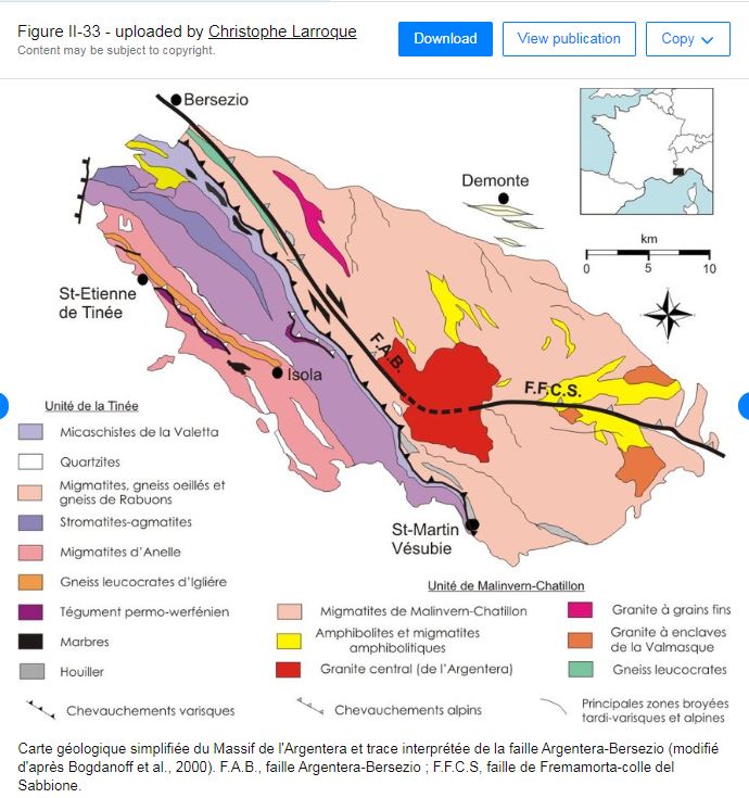

Vous pouvez par curiosité regarder le travail de ce chercheur, le schéma vient d'ici https://www.researchgate.net/figure/33-Carte-geologique-simplifiee-du-Massif-de-lArgentera-et-trace-interpretee-de-la_fig30_281988586
Un zoom sur la zone qui nous intéresse, ou presque :
Mais cela ne donne pas de nom à la roche de @llaima.  Leptynite? En fait non seulement je lui conseille une cassure fraîche, mais aussi un petit test à l'acide HCl, on sait jamais.

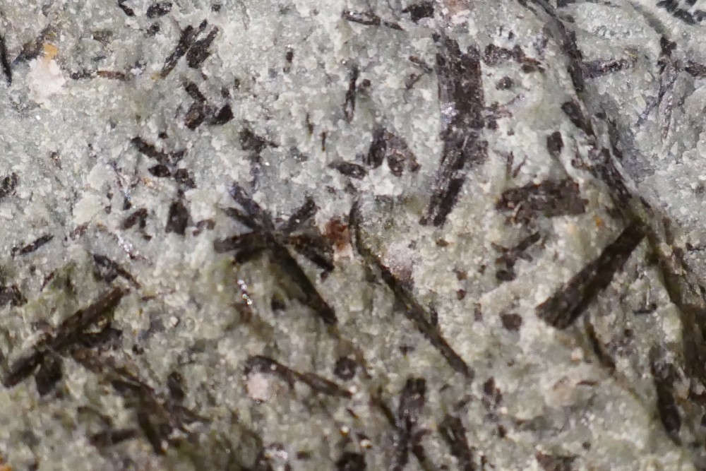

Bonsoir,

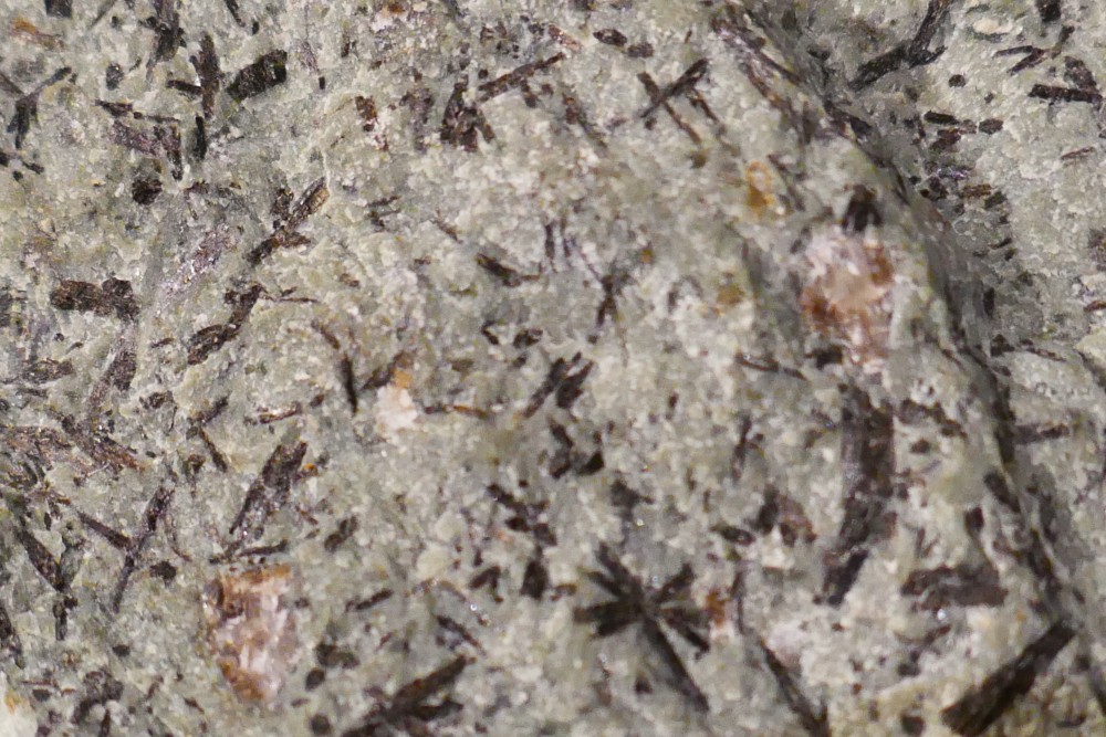

Merci pour toutes vos réponses et les articles joints. Voici donc comme demandé la photo sur cassure où la roche entre les minéraux noirs (amphiboles?)apparait verdâtre. J'ai aussi fait un test à l'acide mais celui-ci m'a assez surpris car au départ j'avais l'impression que ça ne réagissait pas comme je m'y attendais mais en regardant de plus près j'ai vu qu'il y'avait pas mal de bulles qui se formaient dans les gouttes d'acides quand je les disposait et que ça faisait quand même une légère effervescence même si c'était très loin d'être comme sur du calcaire. Cette réaction limitée mais pas nulle apporte un mystère supplémentaire pour moi à cette roche!
Intéressant: veine de carbonatite associée aux lamprophyres?
Mais avant de conjecturer, essayons de faire le bilan de ce que nous voyons:
- On retrouve les aiguilles noires parfois groupées en étoiles, et on voit également des sections hexagonales noires: s'agit-il du même minéral que celui constituant les aiguilles, mais vu en section transversale et non longitudinale? Cela laisse diverses possibilités: entre autres Amphibole ou Clinopyroxène.
- Il y a également des cristaux bien blancs de section parfois plus ou moins carrée ou rectangulaire, mais plus souvent de forme irrégulière et vaguement crénelée.
- Entre les cristaux noirs et les cristaux bien blancs, il y a un matériau gris qui présente par endroits une structure cellulaire bizarre, plus ou moins "en nid d'abeilles", avec les cloisons et les centres des cellules d'un gris un peu plus foncé que le reste : voir le détail que j'ai isolé ci-dessous. Mais à moins d'être très myope, il faut vraiment "se tirer l'oeil" parce que les cellules que j'évoque ont un diamètre de dix à vingt pixels, et les cloisons deux pixels d'épaisseur. Noter également le motif avec deux "triangles" concentriques, presque au centre du détail ci-dessous (en fait les angles des "triangles" sont légèrement tronqués). Cet arrangement "en nid d'abeille" pourrait-il correspondre à des cristaux d'Apatite avec un zonage concentrique?
- Enfin il y a aussi çà et là - surtout sur la première photo - de petites zones de couleur brun plus ou moins rougeâtre.
Ce sera sans doute difficile, et peut-être même impossible; mais il serait intéressant d'essayer de préciser les endroits qui font ou ne font pas effervescence à l'acide.
Des test de dureté, sur les différents constituants, pourraient également s'avérer utiles.
