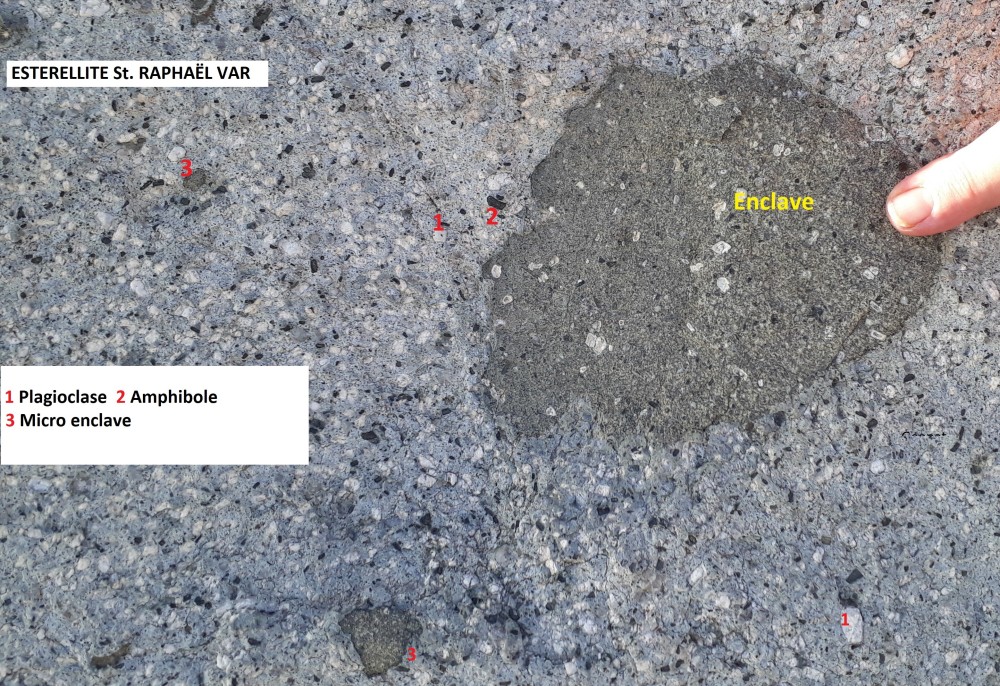

Coupe d'un bloc d'Estérellite avec une enclave. Cette roche correspond à une intrusion volcanique tardive (Oligocène) insérée entre les formations du Permien.

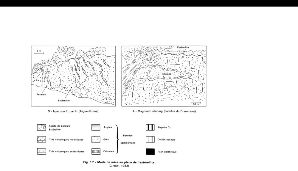

En fait pour être plus exact, on a longtemps hésité entre un age Tertiaire et Permien. Michel-lévy (1912) penchait pour un age Tertiaire.  Pour Bordet, 1951 et Piboule, 1966, Permien. Roche 1957, Tertiaire. Il faut attendre les années 70 pour que l'age tertiaire soit adopté. Eocène pour Roubault (1970), oligocène pour Baudron (1974) et entre 55 et 30Ma pour GIraud 1983. Ce sont les infos de la notice du BRGM.
Toujours dans la notice on trouve : entre 26.3 et 34.2Ma pour Baudron (1975) et entre 33 et 56Ma  pour Bellon en 1978, c'est age étant issu de la méthode K/Ar  et c'est issu de la Thèse de Giraud de 1983.
