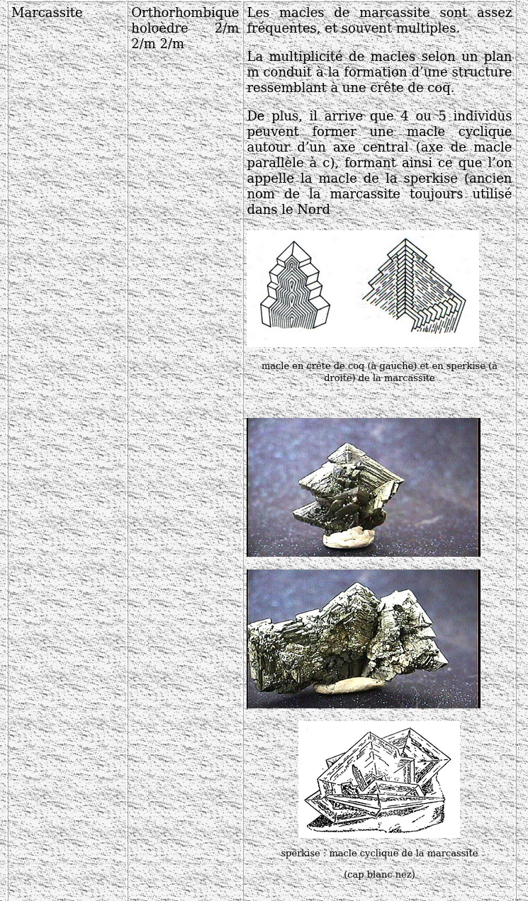

Geopat Posté(e) 8 février 2023 Signaler Posté(e) 8 février 2023 Le 06/02/2023 à 20:12, Marco Nature a dit : Merci du retour, donc si j ai bien compris le titre reste tel qu il est? Bonsoir Il ne faut pas garder le terme de Sperkise pour cet échantillon. La Sperkise est une macle spécifique de la Marcasite (macle cyclique) Voir photo sur Mindat ci-après: un bel exemple de macle de la Sperkise. Pour l'échantillon on peut garder Marcasite pseudomorphosée en Hématite. + 1 photo d'un modèle de cristal pyramidal du système orthorhombique. Citer

BUT Posté(e) 9 février 2023 Signaler Posté(e) 9 février 2023 La sperkise n'est pas une espèce minérale, mais une macle multiple spécifique de la Marcassite (pour rappel, une macle est un groupement de cristaux disposés non pas au hasard mais selon un arrangement géométrique spatial bien particulier). Sperkise est une appellation très ancienne et locale, traditionnellement utilisée dans le Nord/Pas de Calais pour désigner la Marcassite; c'est un nom d'origine franque (donc germanique) qui signifie grosso modo "pierre en forme de lance" (Speer: éperon, lance / Kies: caillou, pierre). Mais de nos jours, le nom de Marcassite s'est imposé pour désigner l'espèce minérale, et le terme "sperkise" tend à se spécialiser pour désigner une macle de la Marcassite. Et comme l'a précisé Geopat, votre spécimen ne présente pas cette macle. Pour illustration, je reproduis ci-dessous un extrait du document "toutsurlesgrenats.free.fr", écrit par Alain ABREAL qui malheureusement ne fréquente plus ce forum. J'espère qu'il voudra bien me pardonner cet emprunt. Citer
