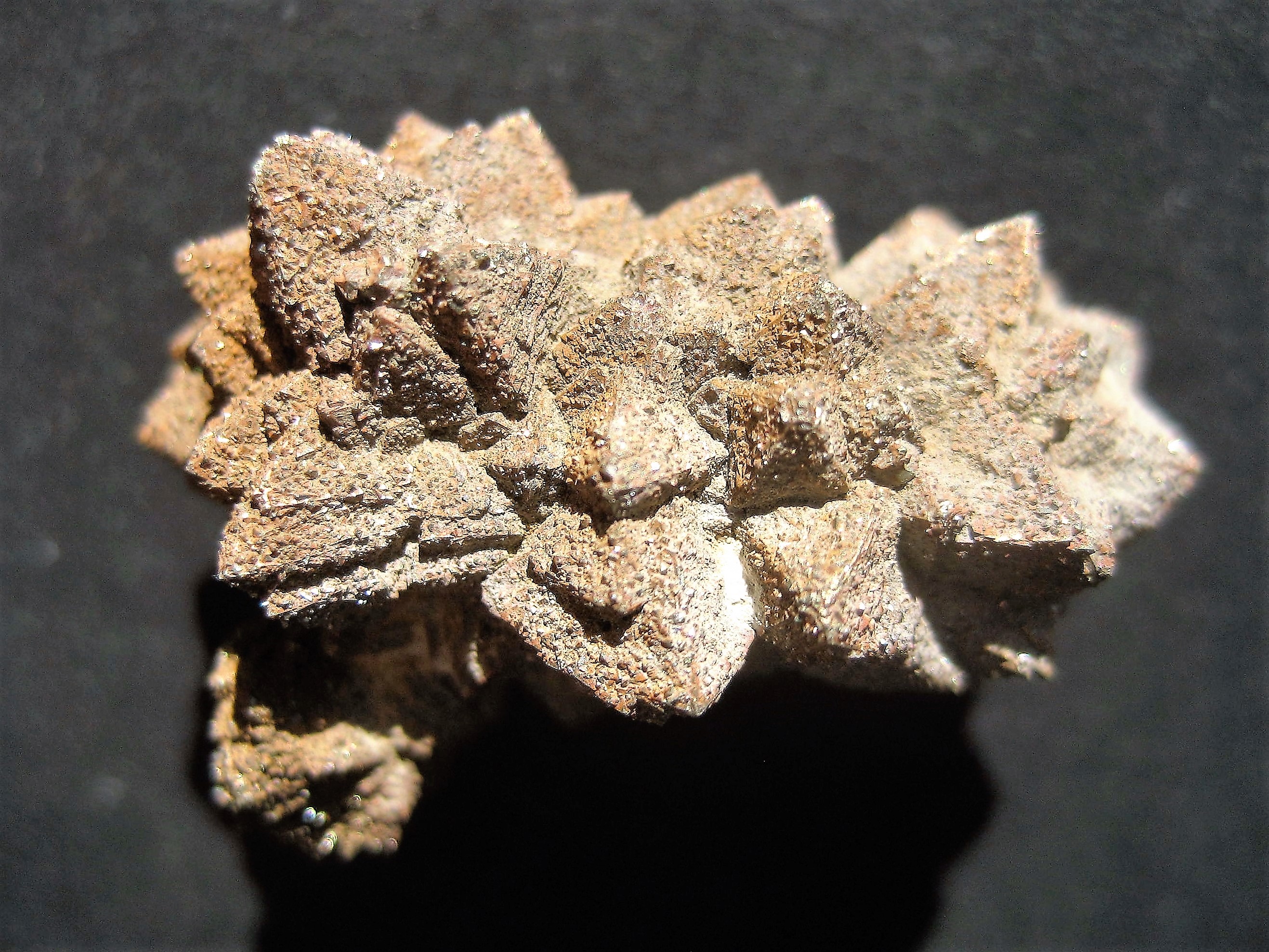

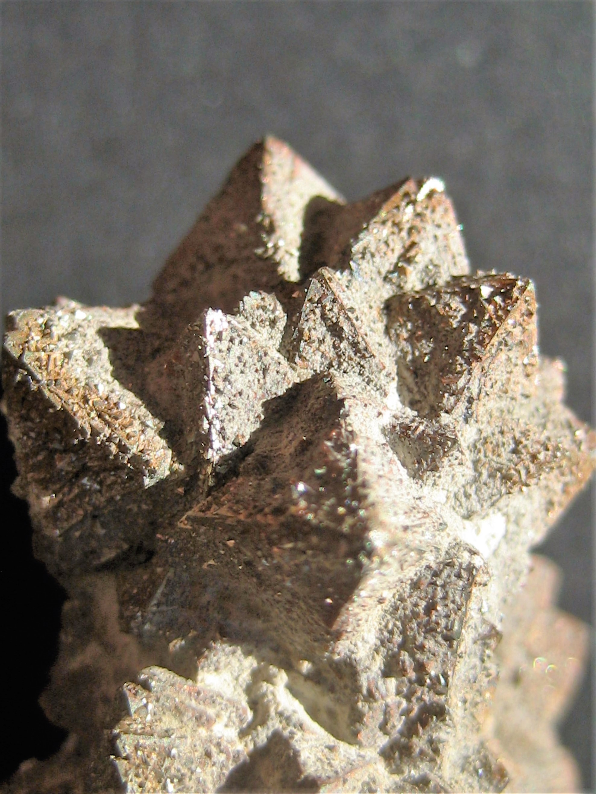

ce sont des tétraèdres (sic - edit : octaèdres), sur la 2eme photo les gros cristaux ont 4 arêtes isométriques et on devine une embase symétrique, les petits cristaux sur les gros sont eux aussi des pyramides et l'éclat est métallique doré laiton
les calcites sont des cristaux rhomboédriques avec du sable dessus, genre rose des sables
C'est peut-être bien de la Pyrite ou de la Marcassite, patinée/altérée en surface, avec des restes de craie dans les anfractuosités.
Quant aux cristaux, ce ne sont pas des tétraèdres. En effet sur certains on voit une pyramide à quatre côtés. Or sur un tétraèdre il est impossible de voir simultanément les quatre côtés, sauf s'il est transparent: on ne peut voir qu'une pyramide à trois côtés, le quatrième et dernier côté restant caché.
Il y a 6 heures, BUT a dit :
Je pense qu' il faut suivre cette piste et revenir au titre du sujet. Pour moi il s'agit d'une pseudomorphose: Hématite après Marcasite
Les cristaux pyramidaux sont des pseudos octaèdres On ne peut pas dire pour cet échantillon "Sperkise" qui correspond à une macle
particulière de la Marcasite.  La pièce peut provenir du Cap Blanc-Nez.
Il y a 5 heures, Geopat a dit :
+1
  • 1 mois après...
Bonsoir,
Votre test H Cl  indique bien qu'il ne s'agit pas de Calcite
Je confirme ma proposition du 20/12/2022 ci-dessus. C'est une pseudomorphose: HEMATITE après MARCASITE
Les cristaux ne sont pas des octaèdres (système cubique)  mais des édifices pyramidaux du système orthorhombique.
Voici un autre exemple publié par Phil Fossil sur flickr.com. Cette Marcasite provient de WIDEHEM, PAS DE CALAIS  (commune en bordure de l'autoroute A 16, au sud
de BOULOGNE-SUR-MER) Ancienne carrière de craie.
