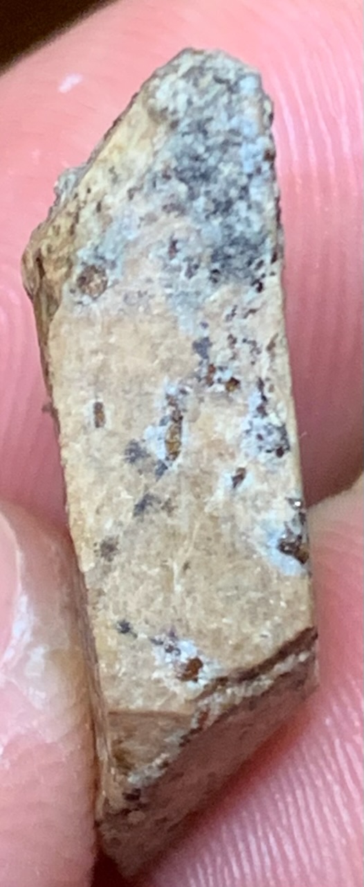

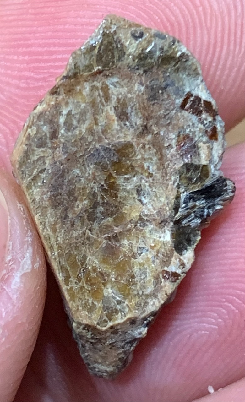

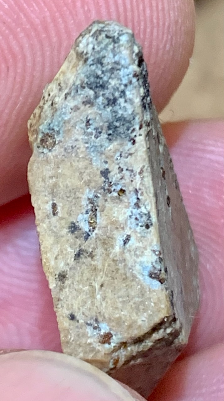

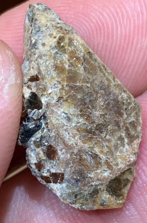

Bonjour à tous

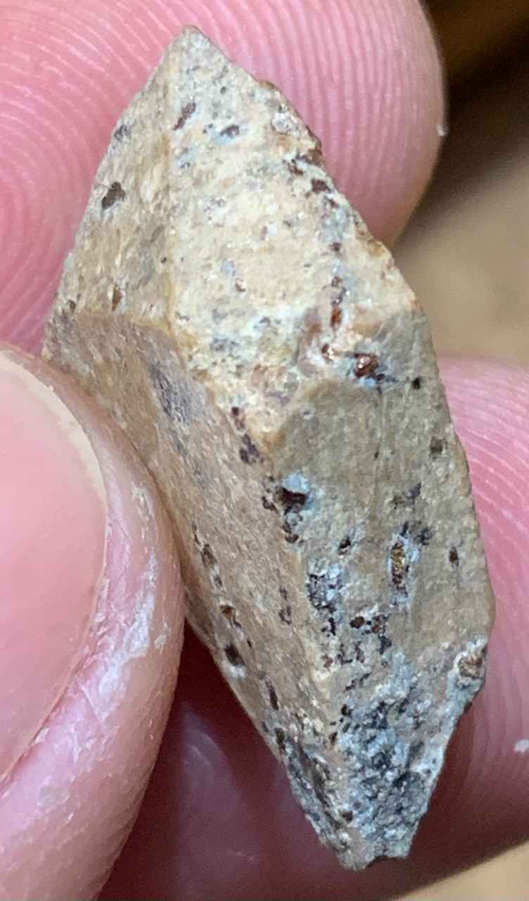

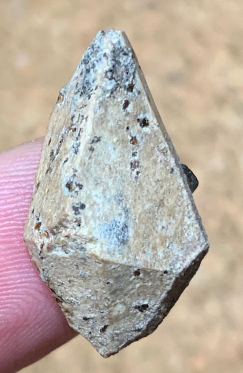

j’ai récupéré cela : d’après la littérature, cela peut coller (cristaux décrits jusqu’à 3 cm de cette couleur) mais je n’ai trouvé aucune photo pour confirmer
- l’espèce (cristallographie pas commune pour espèce)
- la localité (c’est une zone avec pas mal de pegmatites avec grenat, beryls, euxenite, …)
Si certains gars pointus en cristallographie pouvaient déjà m’aider à confirmer / infirmer espèce, ce serait super
merci

mais une piste serait de ne pas prendre le cristal comme un scalénoèdre, il faudrait plutôt l'incliner de 90 degré on verrait un prisme très trapu avec ses pyramide sommitales

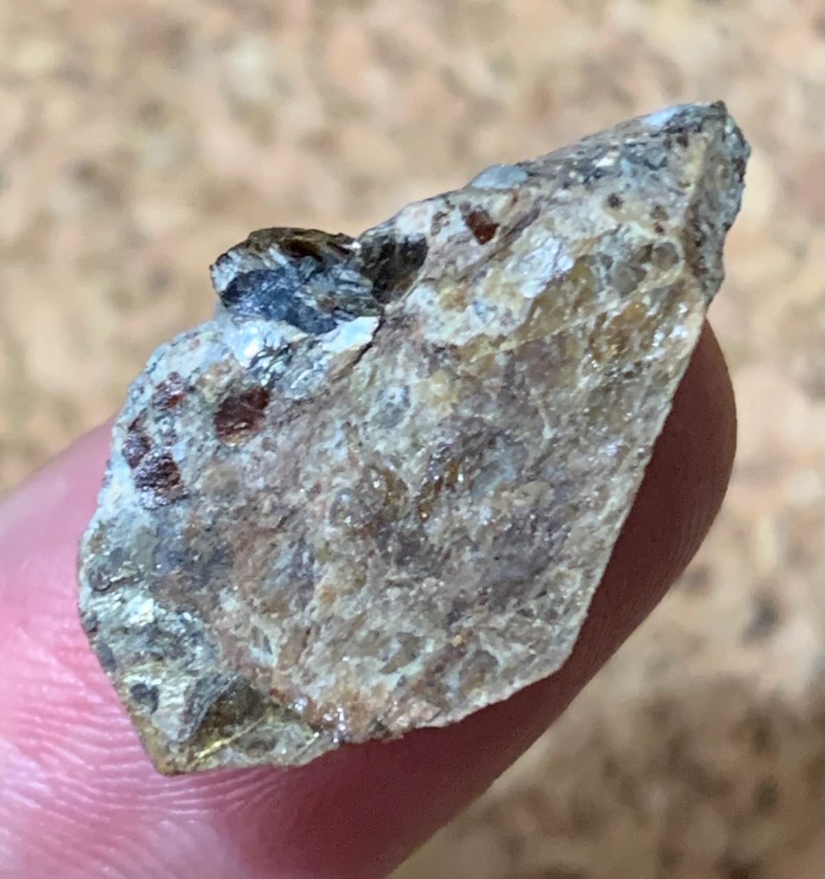

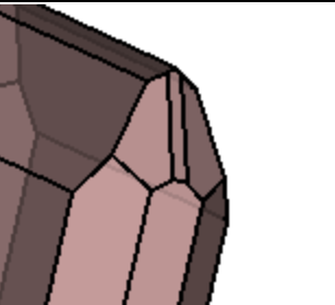

La longue troncature étroite visible sur les deux premières photos, et l'amorce de troncature visible sur la troisième photo (mais raccourcie par la cassure), pourraient aider à repérer les éléments de symétrie et à orienter le cristal. Mais il manque un bon morceau du cristal, ce qui n'en facilite pas la lecture... D'après les photos, j'ai l'impression que ces deux troncatures ne peuvent pas être symétriques l'une de l'autre par une rotation de 180° du cristal, quelque soit l'axe de rotation envisagé. Il est alors possible que ces deux troncatures soient symétriques par rapport au miroir, ce qui permettrait de repérer celui-ci. A cette fin, cela pourrait être utile d'avoir une photo permettant de voir simultanément ces deux troncatures.

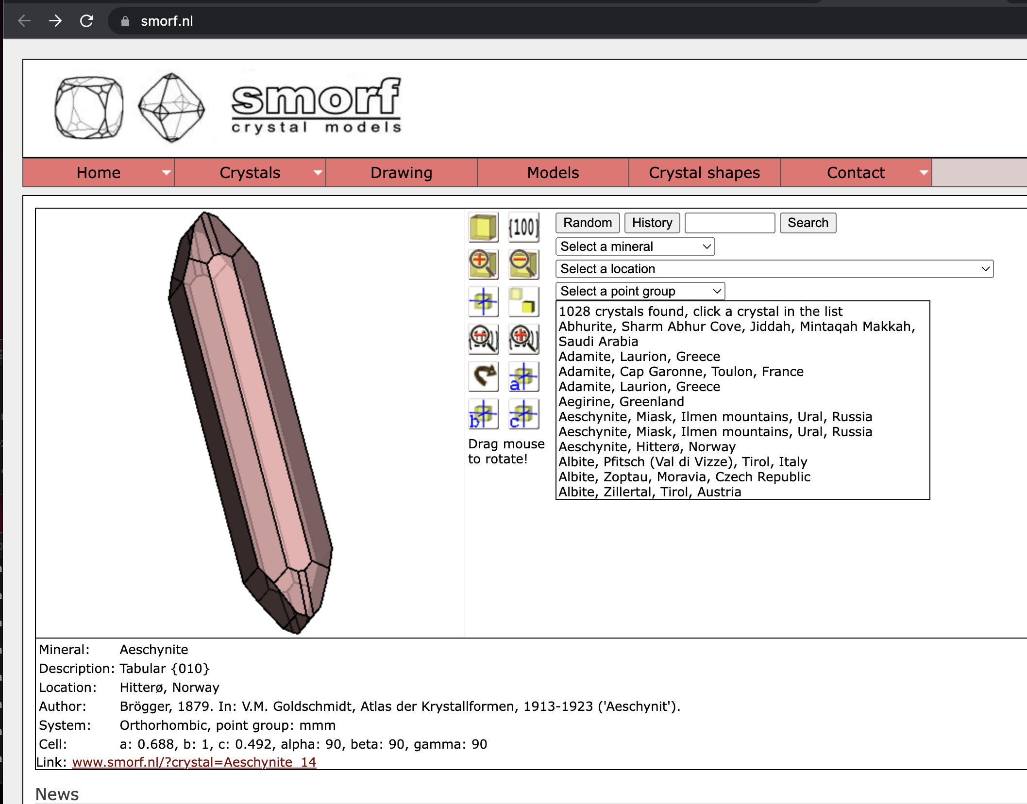

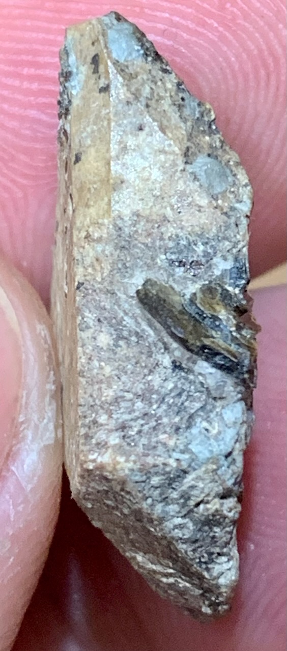

Sinon des informations sur le cristal noir perché sur le cristal de Monazite: Allanite, Aeschynite, Euxenite?  (je cite ces espèces parce qu'elles sont répertoriées dans les pegmatites du Val di Crana, avec la Monazite)

Le cristal avec semble être un mica genre muscovite ce qui accrédite plutôt l'hypothèse pegmatite.

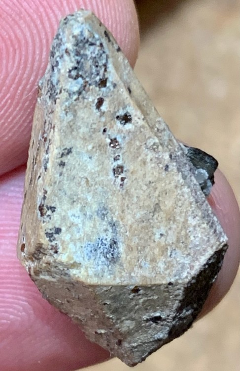

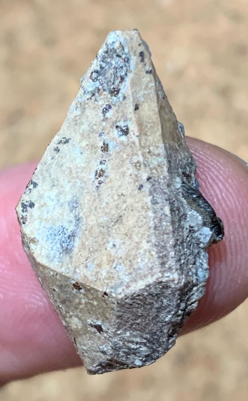

Voilà ce que j’ai pu faire en photos : j’espère que cela aidera
Je confirme que :
- pas de réaction aux UV
- éclat gras à almandin
- à y regarder de près, cristal vaguement translucide dans les teintes entre le vert et le jaune > sorte de cacad'oie
- pas d'ondulation de la face demandée par But
- petit cristal avec = muscovite sans aucuns doutes
- il y a des traces d'autres microcristaux sur les faces, vaguement rouge / brun (zircon ?)
- pas une densité anormale qui pourrait orienter vers scheelite ou quelque chose du genre

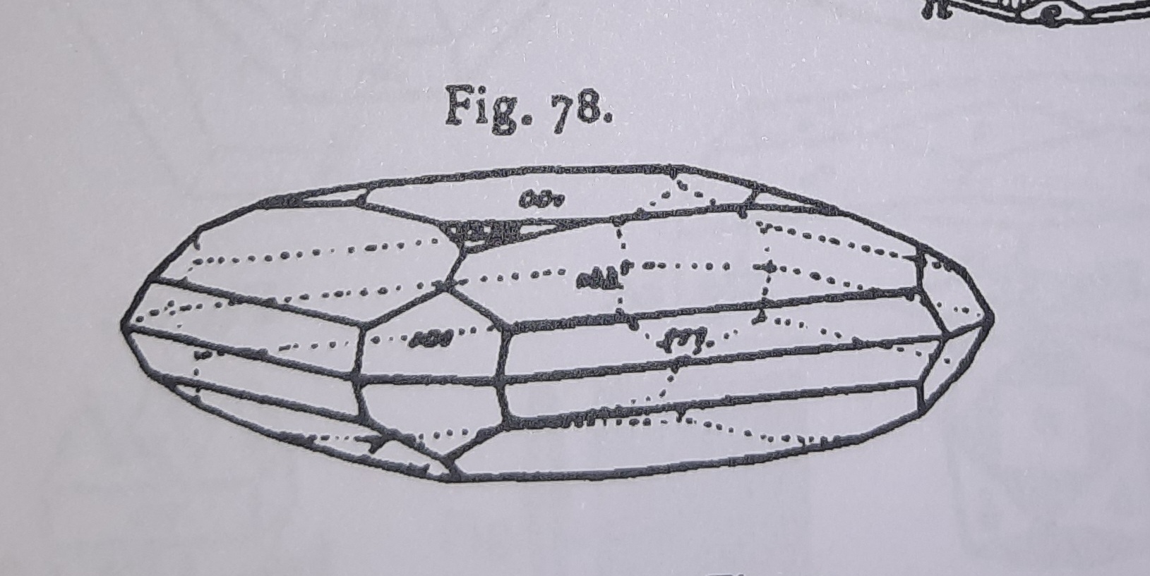

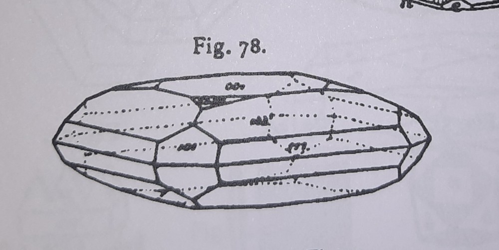

Sinon pour la cristallographie monoclinique j ai ceci, repris d un habitus de wulfenite mais qui peut aller pour la monazite, ça colle assez bien, ton  cristal en serait un fragment
Il est probable qu une monazite de pegmatite ressemble à une monazite d une pegmatite a des milliers de kilomètres
