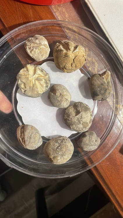

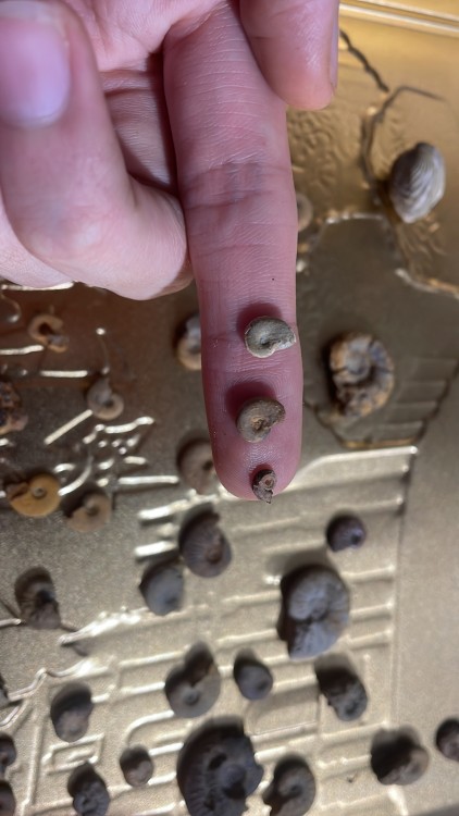

Kevin123456 Posté(e) 17 décembre 2022 Signaler Posté(e) 17 décembre 2022 Bonjour à tous !!! J’ai besoin de votre aide, j’ai acheté quelques petites ammonites, oursins et belemnites à la brocante aujourd’hui, lorsque j’ai voulu essayer de nettoyer les fossiles avec de l’eau et une brosse à dents , j’ai réussi à cassé 3 ammonites Vous savez comment on peut les nettoyer ou pas il y a 2 minutes, Kevin123456 a dit : Je m’en veux tellement d’avoir cassé 3 ammonites Citer
alkimik Posté(e) 17 décembre 2022 Signaler Posté(e) 17 décembre 2022 ce sont des fossiles fragiles, oxydés ? le mieux c'est ne rien faire, épousseter avec un pinceau à la rigueur un bain déoxydant ne fera que les briser Citer
PK67 bis Posté(e) 17 décembre 2022 Signaler Posté(e) 17 décembre 2022 Je dirais même que certaines ammonites pyriteuses peuvent tomber en ruine ... sans avoir rien fait; mais il existe des traitements. Pour les oursins et les rostres un brossage sous l'eau ne devrait pas faire de casse. Citer
Kevin123456 Posté(e) 17 décembre 2022 Auteur Signaler Posté(e) 17 décembre 2022 il y a 22 minutes, PK67 bis a dit : Je dirais même que certaines ammonites pyriteuses peuvent tomber en ruine ... sans avoir rien fait; mais il existe des traitements. Pour les oursins et les rostres un brossage sous l'eau ne devrait pas faire de casse. Je peux laver mes oursin et mes belemnites ? Citer
alkimik Posté(e) 17 décembre 2022 Signaler Posté(e) 17 décembre 2022 pour les pyriteux vous pouvez faire un bain d'alcool (ethanol) à la rigueur, pour bien évacuer la poussière et les bébêtes, et derrière un stockage au sec les autres peuvent être nettoyé à l'eau sauf si craquelure manifeste Citer

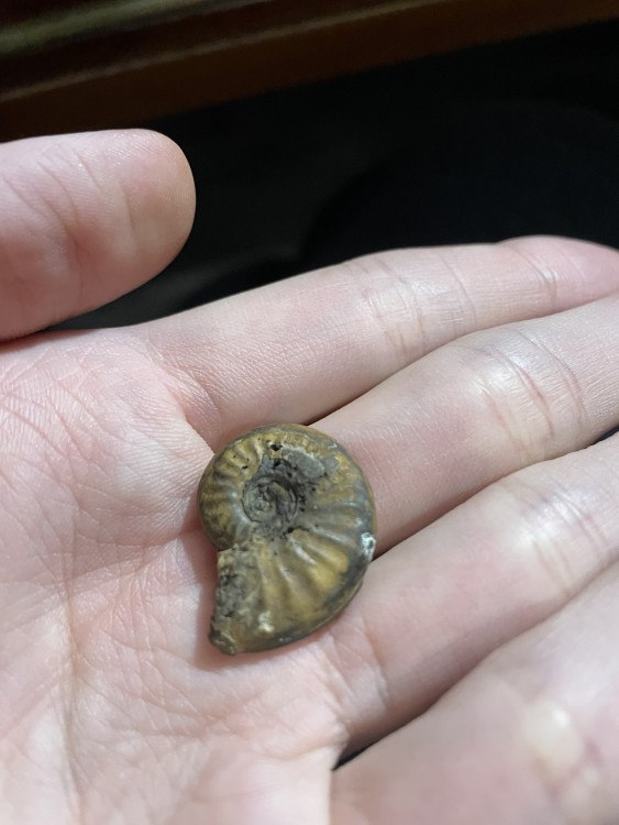

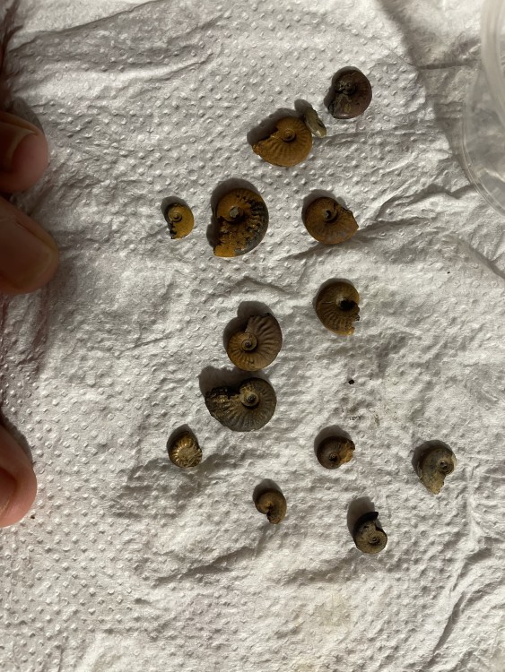

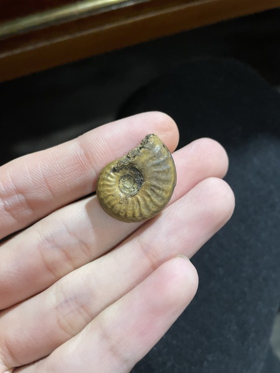

Kevin123456 Posté(e) 18 décembre 2022 Auteur Signaler Posté(e) 18 décembre 2022 Il y a 10 heures, icarealcyon a dit : Bonjour Kevin, les fossiles pyriteux, c'est très problématique un fois que la corrosion s'installe. Le conseil d'Alkimik est le meilleur ! J'en ajouterai un autre: la brosse à dents est parfois un peu dure pour certains fossiles. Quand on ne peut pas évaluer leur solidité, il faut lui préférer pour un premier nettoyage à l'eau et au produit vaisselle ( ou à l'alcool ) un pinceau brosse, en soies de porc ou synthétique, genre ce qu'on trouve dans les magasins de bricolage pour la peinture courante. Ohh ce sont des fossiles pyriteuse ? J’ai pas trop l’impression que ce des ammonites pyriteuse ( l’image que je me fais dans la tête des ammonites pyriteuse, ce sont des belles ammonites dorées) voici les premiers résultats des ammonites qui ont survécu, est-ce normal cette couleur? (Sur la photo on ne voit pas très bien mais c beaucoup plus brun que ça) Citer
AMEDE Posté(e) 20 décembre 2022 Signaler Posté(e) 20 décembre 2022 Le 19/12/2022 à 00:09, Kevin123456 a dit : Ohh ce sont des fossiles pyriteuse ? J’ai pas trop l’impression que ce des ammonites pyriteuse ( l’image que je me fais dans la tête des ammonites pyriteuse, ce sont des belles ammonites dorées) voici les premiers résultats des ammonites qui ont survécu, est-ce normal cette couleur? (Sur la photo on ne voit pas très bien mais c beaucoup plus brun que ça) Tes ammonites sont bien en pyrite, mais celle ci c'est oxudée (FeS2 en FeO). Citer
icarealcyon Posté(e) 21 décembre 2022 Signaler Posté(e) 21 décembre 2022 +1 avec Amédé, ce sont des ammonites pyriteuses avec une oxydation en oxydes de fer en surface (et plus ou moins profond). Cette oxydation-là n'est pas dangereuse pour la conservation, c'est même un atout, une couche protectrice pour le fossile. Quand la pyrite se décompose, elle augmente de volume, craquelle, se ternit, et se couvre d'une sorte de poudre blanc verdâtre. Et là, c'est difficile sinon impossible d'arrêter la destruction totale du fossile. Il est important d'enlever immédiatement de la collection tous ceux qui montrent de telles traces de décomposition, car c'est contagieux pour les autres fossiles à proximité. Cette décomposition dégage de l'acide sulfurique et elle est associée à la prolifération de certaines bactéries qui accélèrent le processus en s'en nourrissant. Ne garde que les fossiles pyriteux sains, ceux qui ont résisté au lavage et ne montrent pas les traces de corrosion décrites ci-dessus, dans un air le plus sec possible (pas dans une pièce humide). Là, on peut arriver à les conserver sur le long terme. En fait, oxydation de surface en oxydes de fer (patine normale) et décomposition de la pyrite sont deux phénomènes différents. Citer

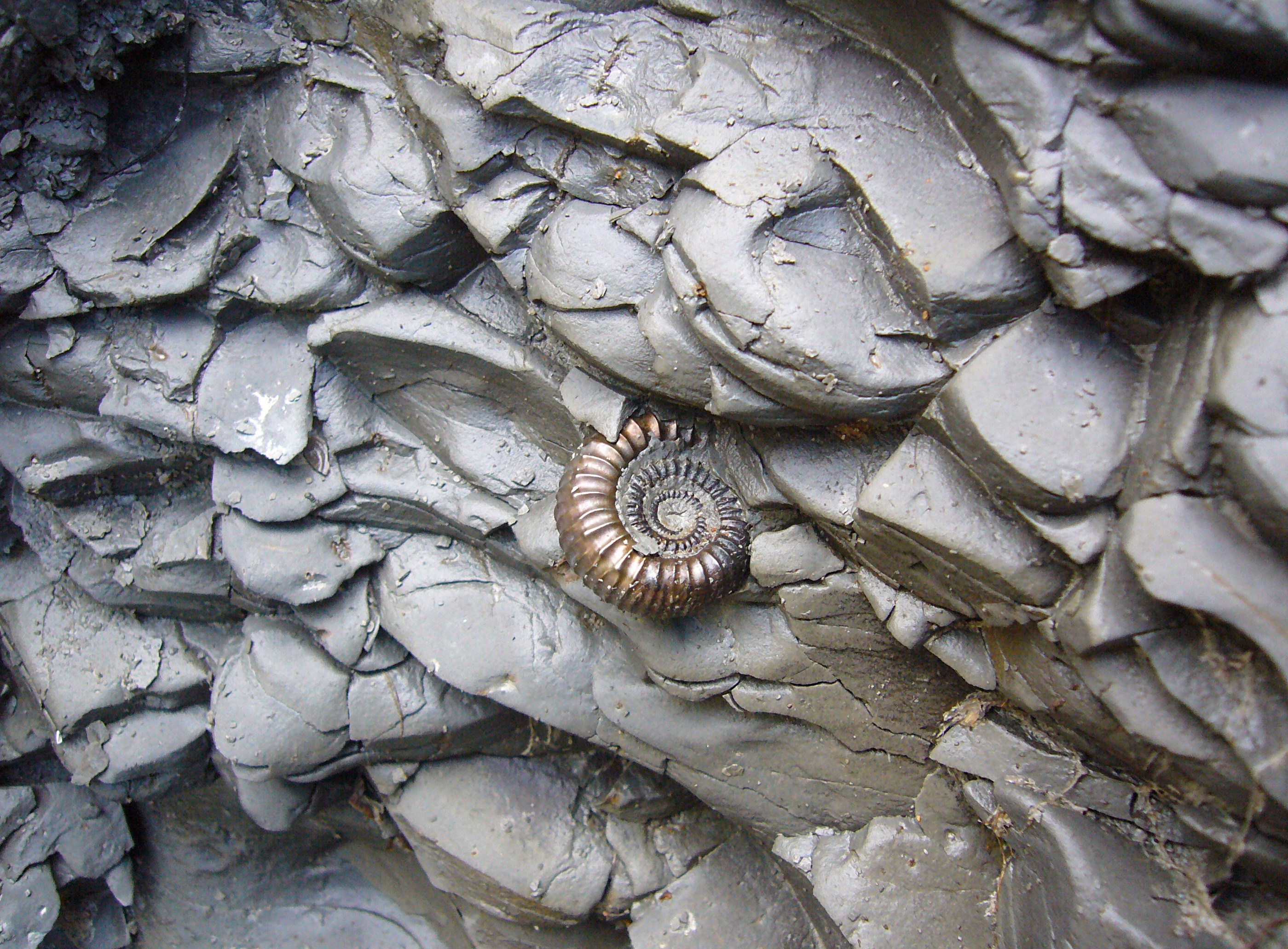

Kevin123456 Posté(e) 21 décembre 2022 Auteur Signaler Posté(e) 21 décembre 2022 Il y a 8 heures, alkimik a dit : non les fossiles non pyriteux ne seront pas directement contaminés par les processus de dégradation mais les sulfates engendrés peuvent migrer par contact sur des supports argileux, calcaires, pas vraiment sur des silicates et, dans le pire des cas ça laisse des marques (acide sur calcaire) sans dégradation profonde ou contamination Les fossiles pyriteuse sont très joli mais je ne savais pas que ct aussi dangereux on dirait des zombies mais il n’y a pas des produits pour les protéger (je sais qu’on met de la résine sur les ammolites pour préserver leur iridescence) ? J’ai vu des fossiles pyriteuse très très belle avec une couleur dorée splendide, est ce que vous pensez qu’il on reçu des traitements ou pas ? Citer

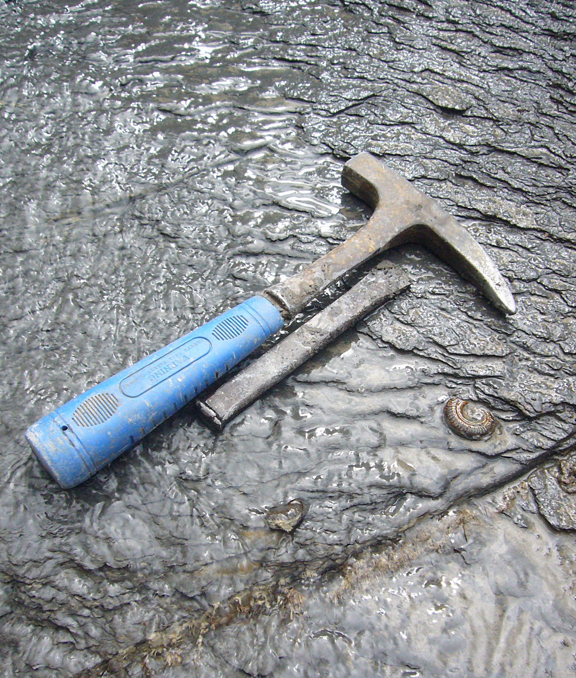

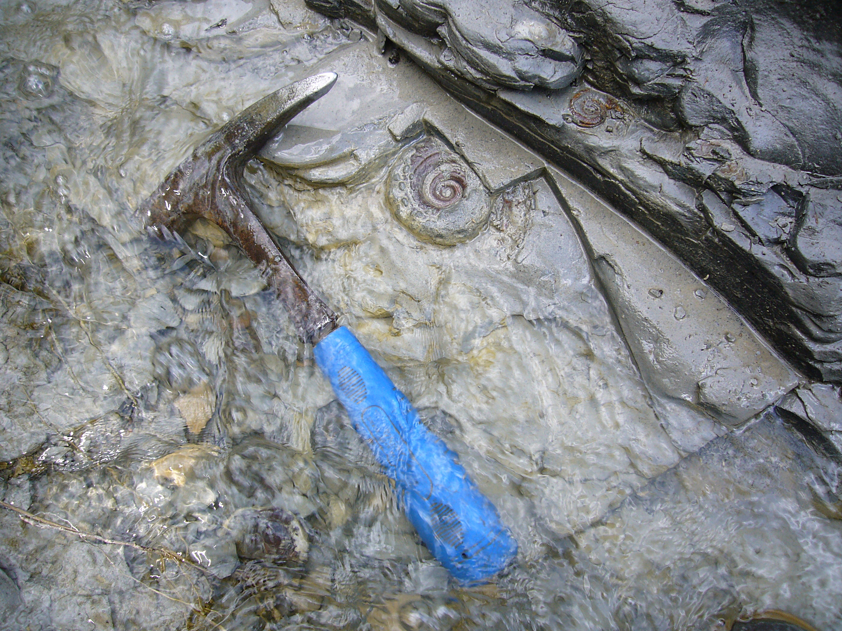

icarealcyon Posté(e) 22 décembre 2022 Signaler Posté(e) 22 décembre 2022 Les ammonites pyriteuses dorées sont celles qui n'ont pas d'oxydation de surface en oxyde de fer, cela veut dire deux possibilités: 1/elles ont subi un polissage énergique à la brosse à métaux (traitement "esthétique" fréquent pour les objets du commerce) 2/ elles ont été trouvées dans des trous creusés en profondeur dans la marne compacte, que ce soit volontaire ou par l'effet de l'érosion, pour n'avoir pas ou peu subi d'oxydation de surface. Alkimik a raison de recadrer mon propos. Je parlais d'un ensemble de fossiles pyriteux, et non pas une collection faite de toutes formes de conservation. La "maladie de la pyrite" ne contamine que les autres fossiles pyriteux. Toutefois, il faut aussi songer que pour les autres, les non pyriteux, un truc qui émet de l'acide sulfurique ce n'est pas un voisinage top. C'est pourquoi il faut éliminer les malades sans état d'âme. Concernant un éventuel traitement préventif: un fossile pyriteux sain, propre et très soigneusement séché ( plusieurs jours, y compris sur radiateur) après lavage peut être imprégné d'un produit hydrofuge. Personnellement, j'utilise un enduit imperméabilisant pour marbre, Libfluat de chez Libéron, appliqué au pinceau en plusieurs fois sur chaque face. C'est très fluide, ce qui est pratique pour infiltrer le fossile. Il faut travailler sur une couche de papier absorbant, car il s'agit d'imprégner le fossile à saturation. C'est soluble à l'acétone, donc aisément réversible. Le même bidon me sert depuis plusieurs années ! D'autres produits de même nature existent sans doute. Après, si tu les gardes dans un environnement bien sec, elles ne font plus de problèmes, en principe. Voilà dans quel état elles sont quand je trouve les miennes dans le Toarcien de Lozère. Je ne creuse pas dans les marnes plus que nécessaire à une extraction, c'est donc l'eau qui s'en charge ! Citer

icarealcyon Posté(e) 23 décembre 2022 Signaler Posté(e) 23 décembre 2022 Kevin, regarde tes MP ! Après, sur ces photos, il n'y a pas la température d'indiquée, mais elle est rude en cette saison, l'eau est glaciale ! Citer
lytomania Posté(e) 24 décembre 2022 Signaler Posté(e) 24 décembre 2022 Belles photos ,toujours superbe des ammonites en place... Citer
AMEDE Posté(e) 24 décembre 2022 Signaler Posté(e) 24 décembre 2022 Oui, c'est sympa de voir les fossiles en place. Citer
