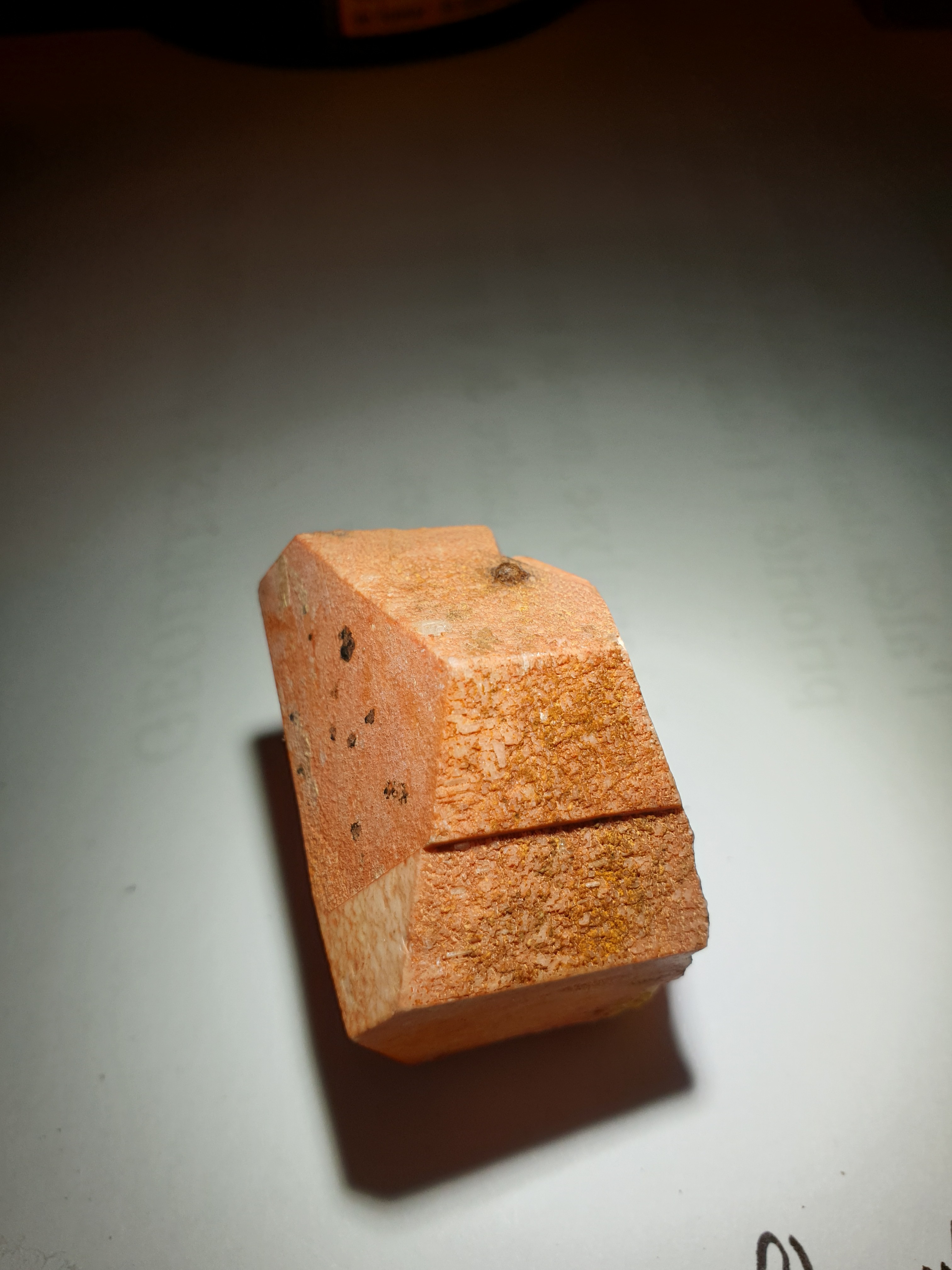

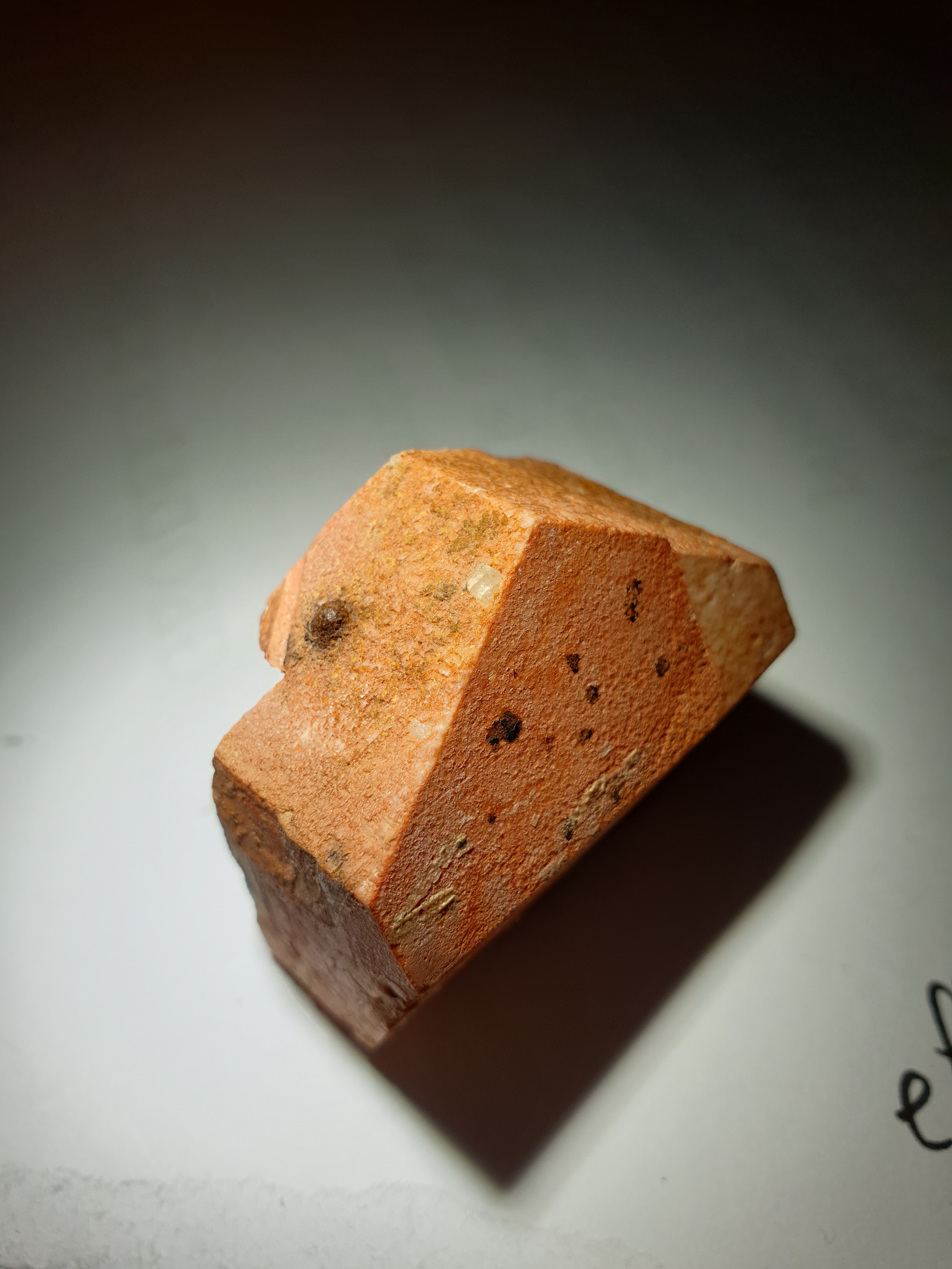

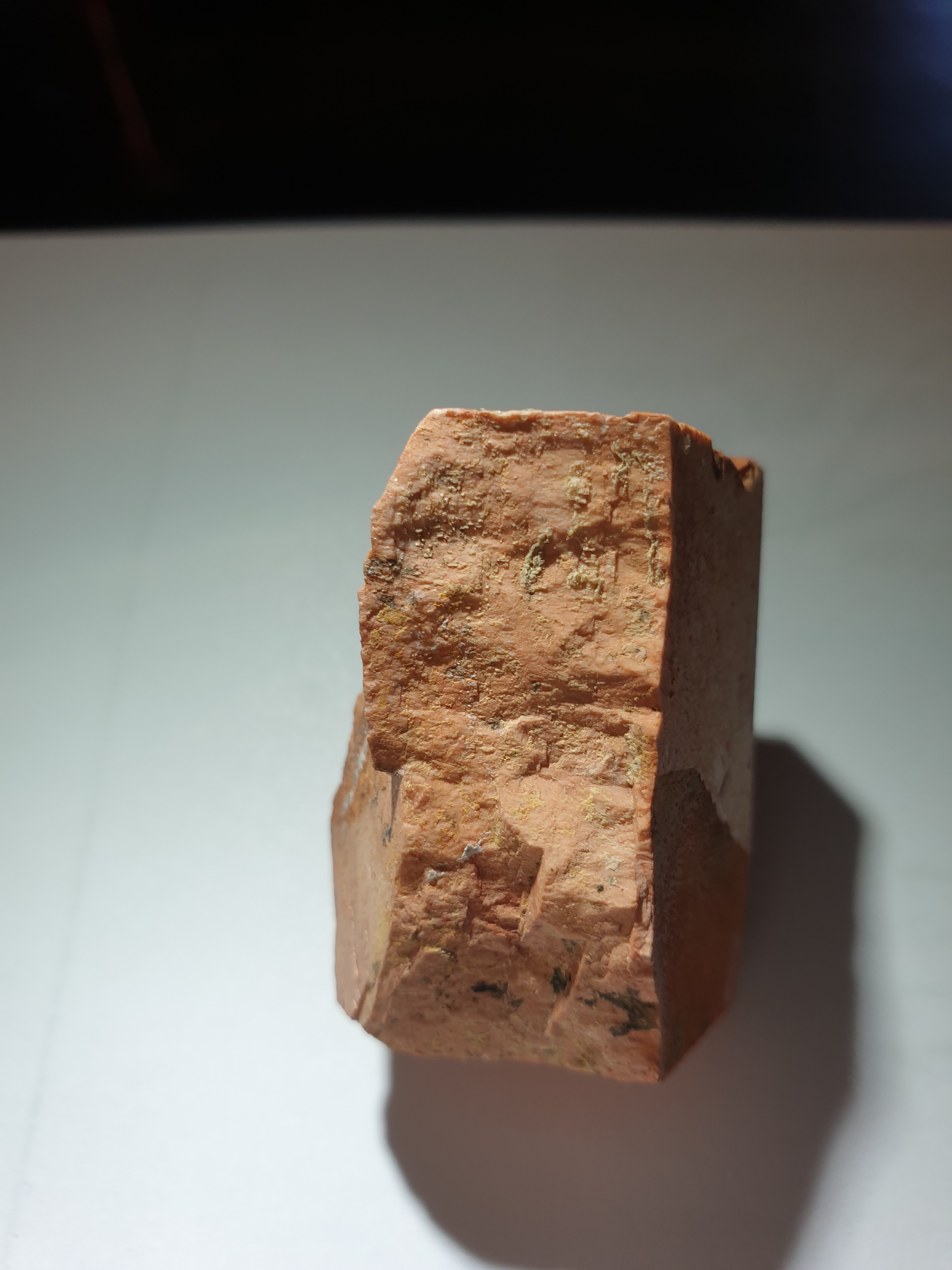

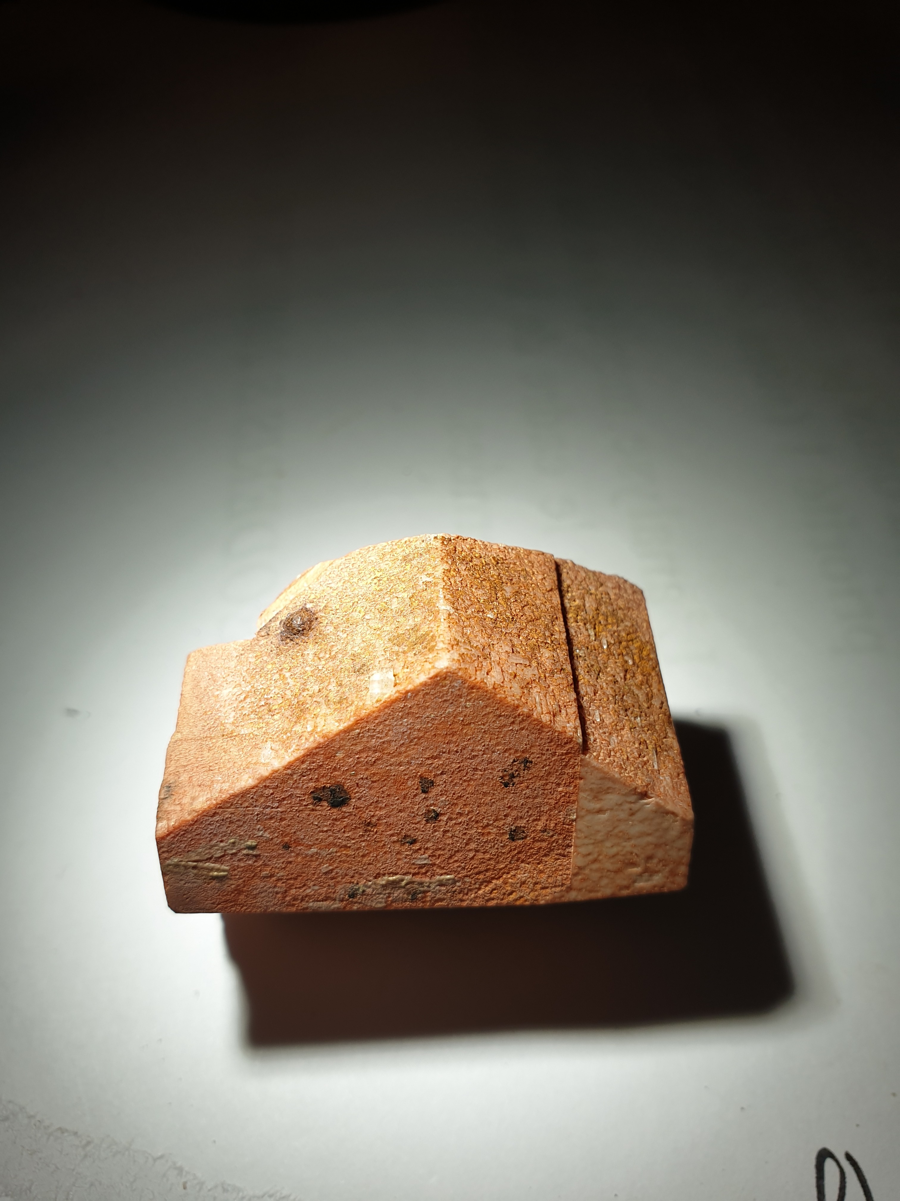

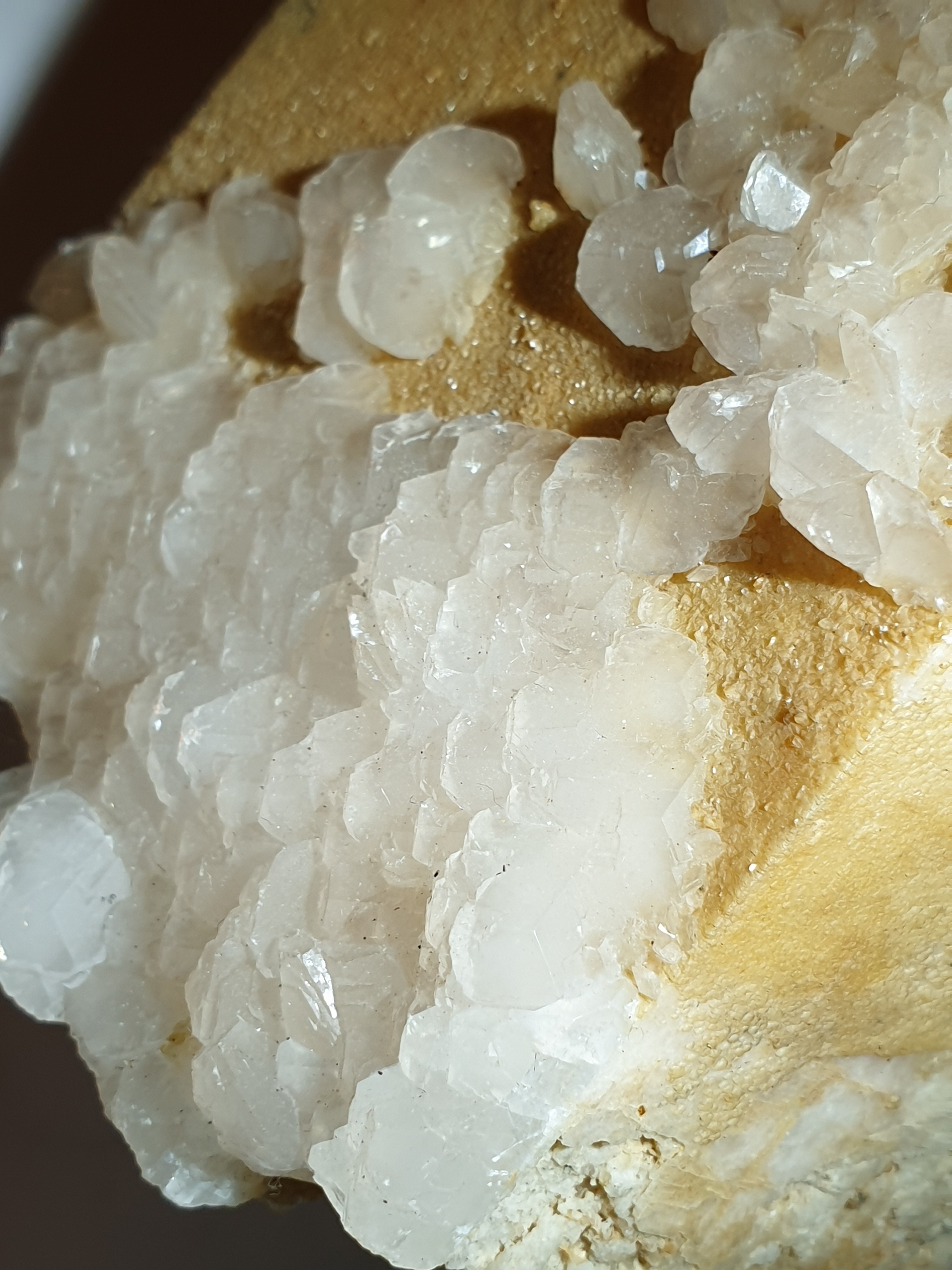

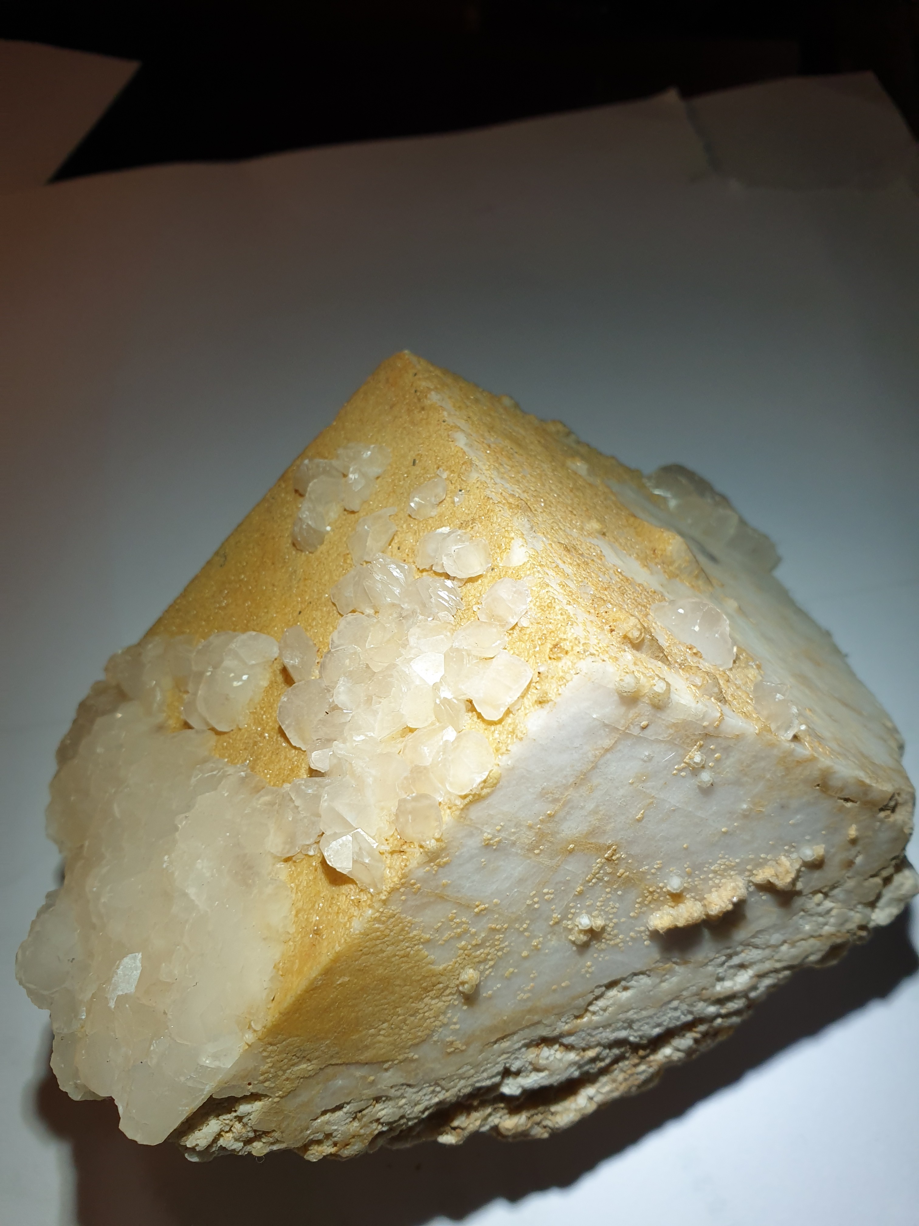

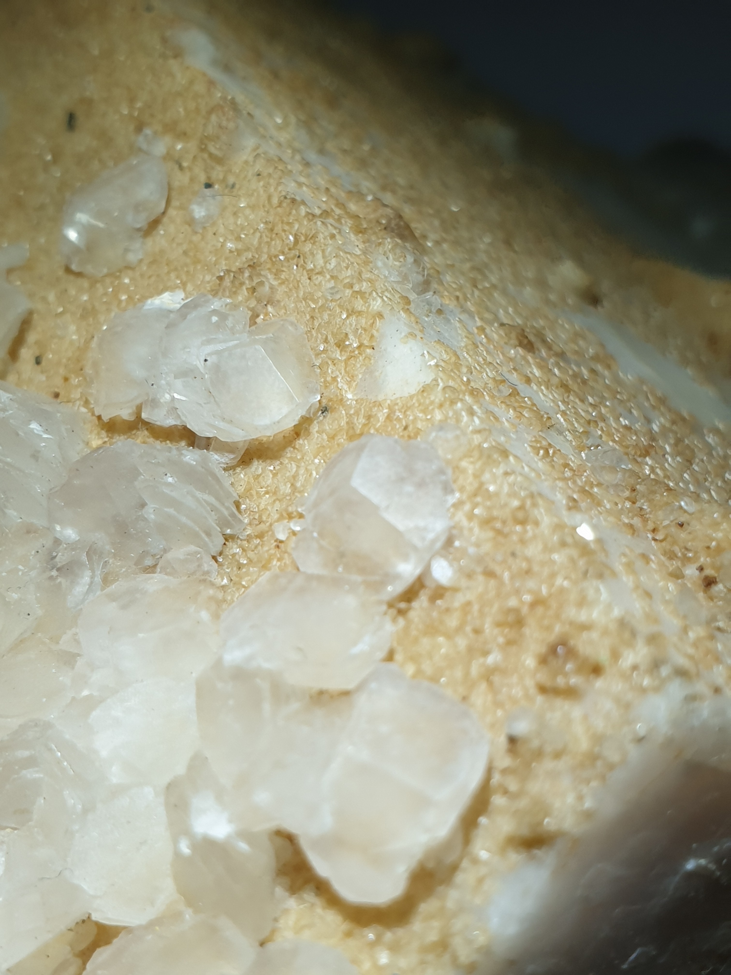

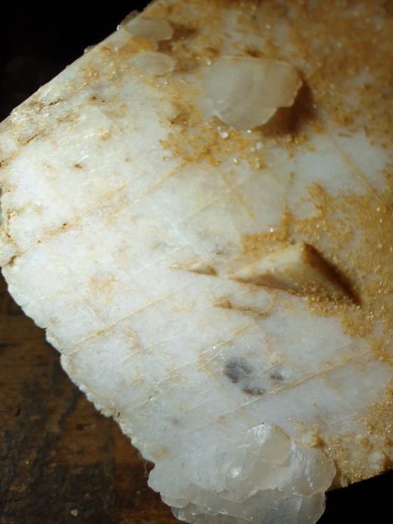

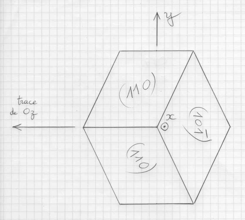

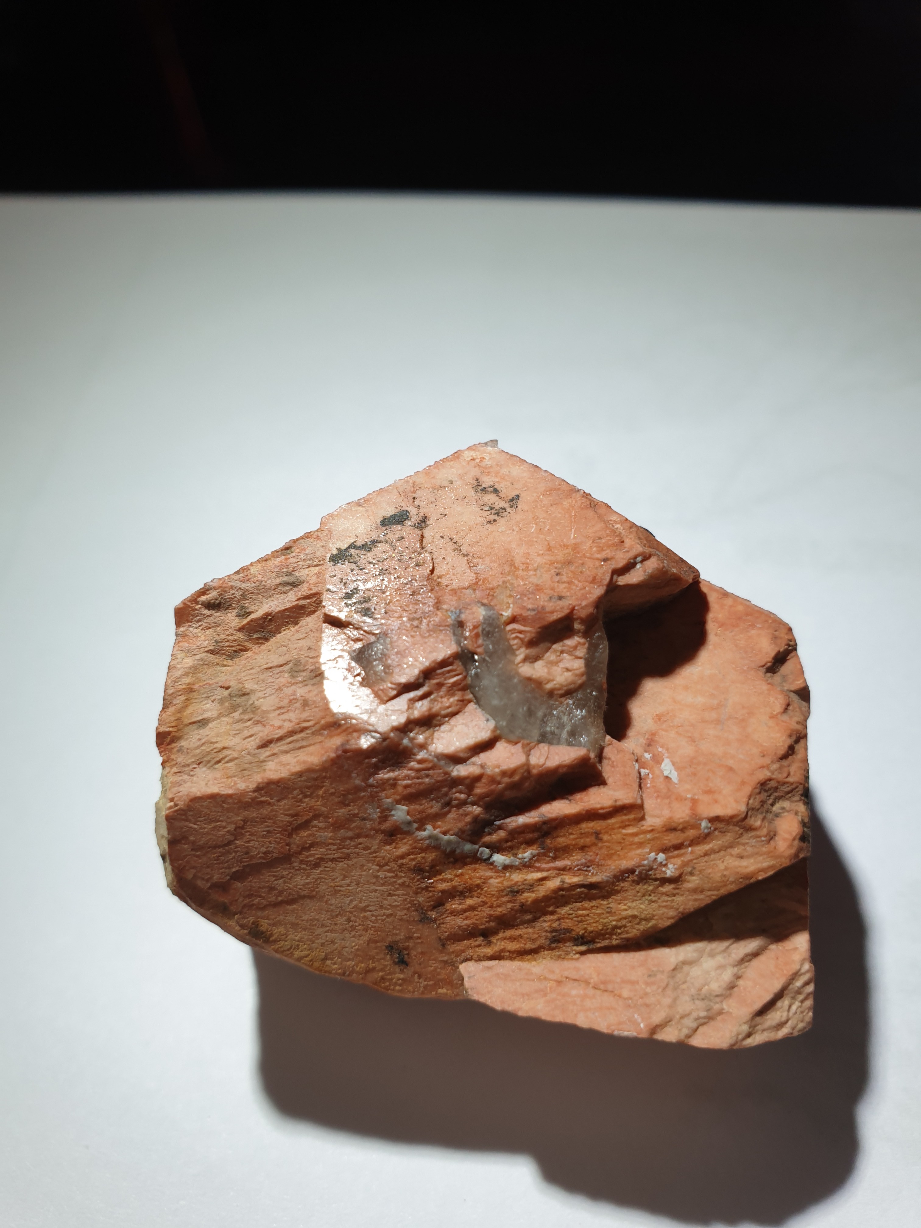

Le gros cristal est peut-être un feldspath, cristallisé en pseudo-rhomboèdre avec quatre faces (110) et deux faces (101). La face (110), qui est oblique par rapport à l'axe binaire Oy, est en effet dupliquée une première fois par l'axe binaire, puis une seconde fois par le miroir perpendiculaire à l'axe binaire. La face (101), parallèle à l'axe binaire, n'est dupliquée qu'une fois (par l'axe binaire), car elle est son propre symétrique par rapport au miroir. Voir croquis ci-dessous. Mais c'est mieux d'aller sur Mindat à la page Orthose, et de s'amuser à faire tourner le cristal: on comprend mieux comment le rhomboèdre est mimé de façon aussi convaincante.
Un feldspath pourrait être compatible avec les tests de dureté par rapport au couteau et au verre, rapportés par marc82.

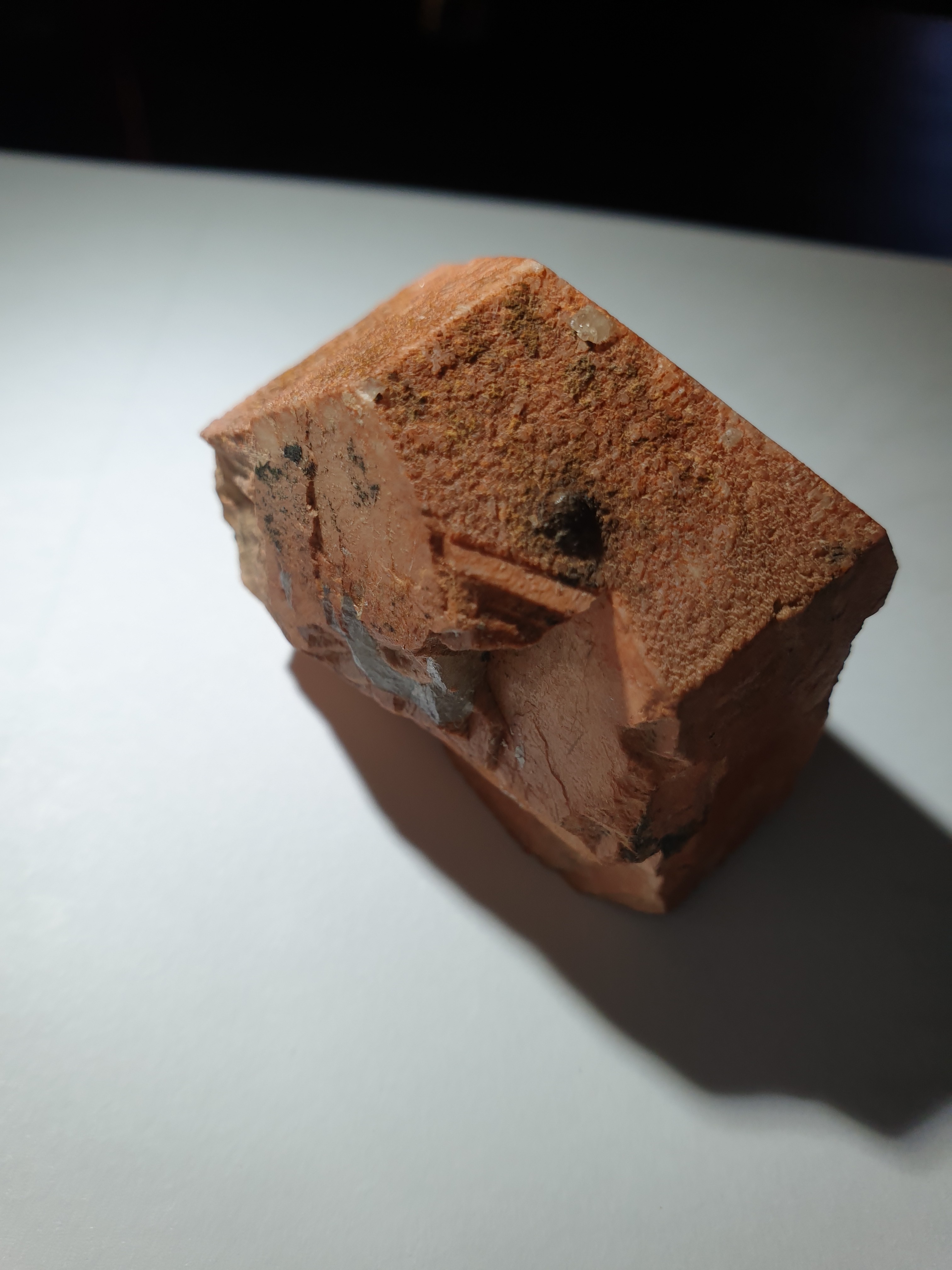

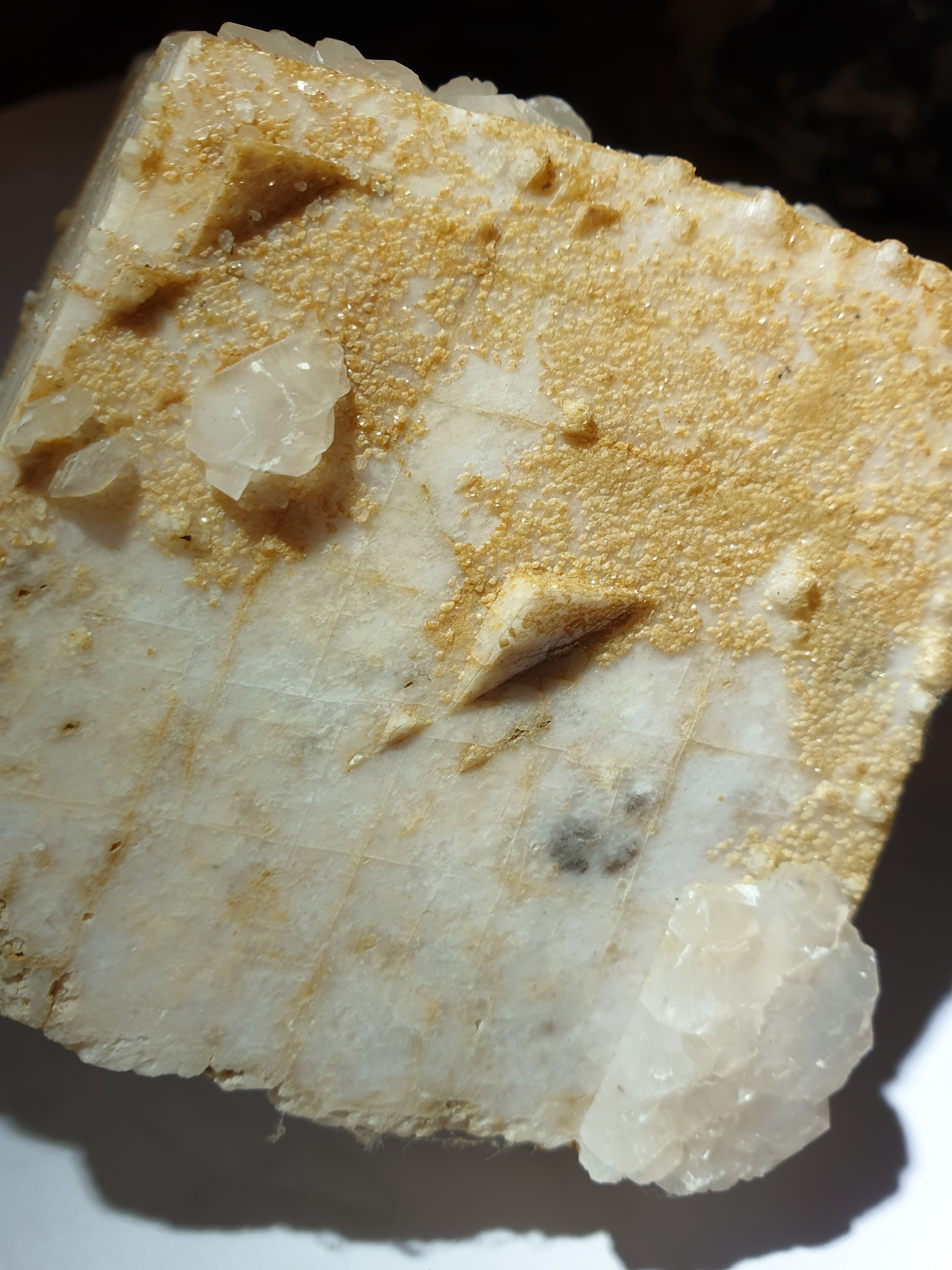

Et dans ce cas, les petites "pyramides" à trois faces qu'on voit saillir hors du gros cristal (cf. deux dernières photos) seraient des macles de Manebach très dissymétriques, entre le gros cristal et des individus bien plus petits.
Sur le croquis ci-dessous, l'axe de symétrie binaire est 0y. Le miroir de symétrie est le plan xOz. L'angle entre les axes Ox et Oz est voisin de 116° pour les feldspaths.
De rien. Ces petites devinettes, c'est très indiqué pour les gens de mon âge, pour stimuler ce qui reste de neurones. Mais pour l'instant ce n'est qu'une possibilité parmi d'autres, une hypothèse à consolider.
A première vue j'aurais dit Calcite sur Calcite (des choses très ressemblantes ont été sorties à Trepca), ou Calcite sur Dolomie.
Mais l'hypothèse "Carbonate" semble infirmée par les tests; donc il faut chercher ailleurs.

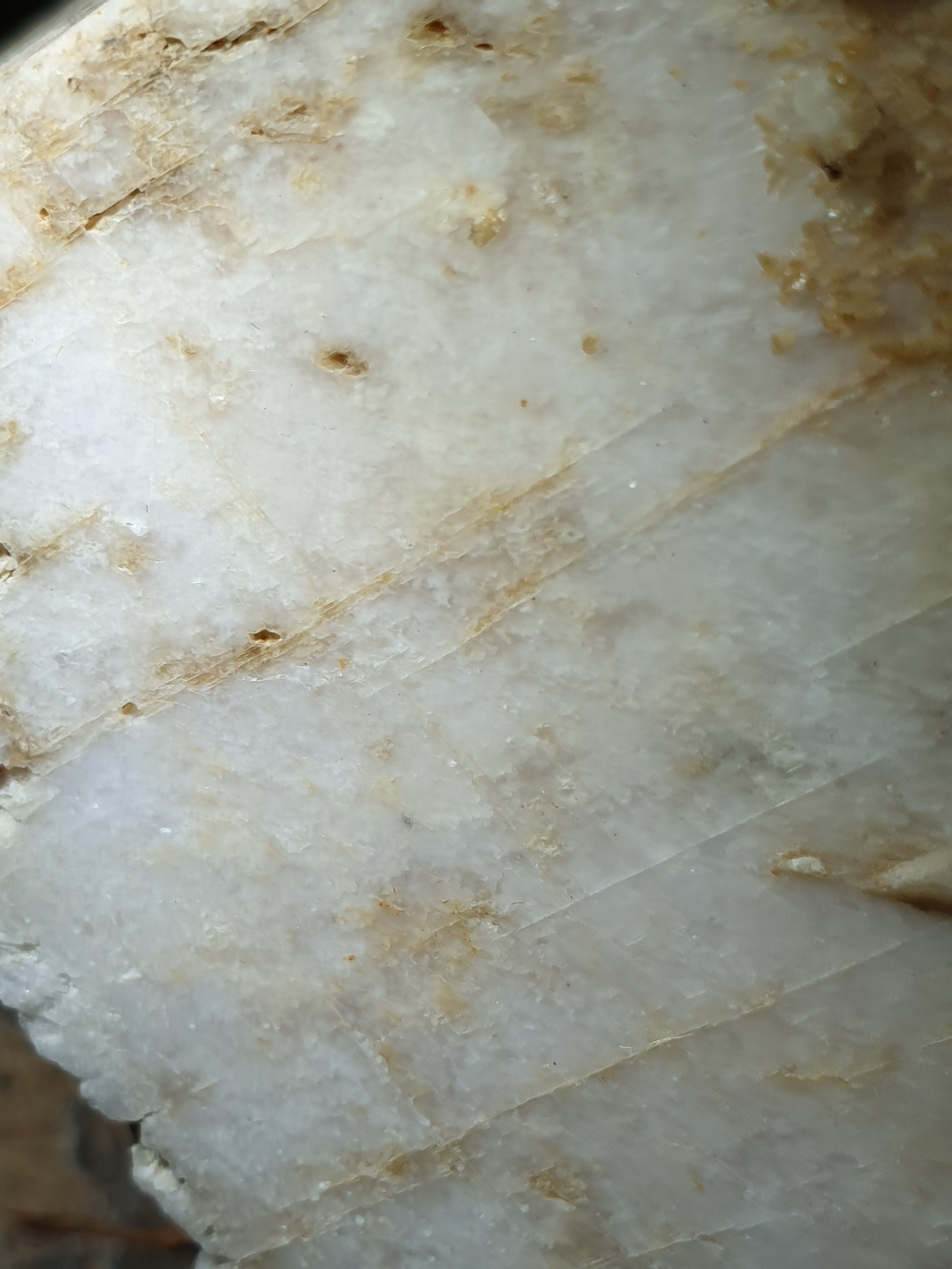

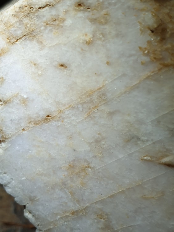

Pour le test de dureté,  entre 5, rayable par un couteau, et 7, n est pas rayé par un quartz
Poid d ans l air 600 gr
Poid dans l eau 240 gr
Donc si j ai compris (600÷(600-250)) soit 1.71
mais je ne suis pa sur ni de la formule di du résultat qui n a pas de sens.
