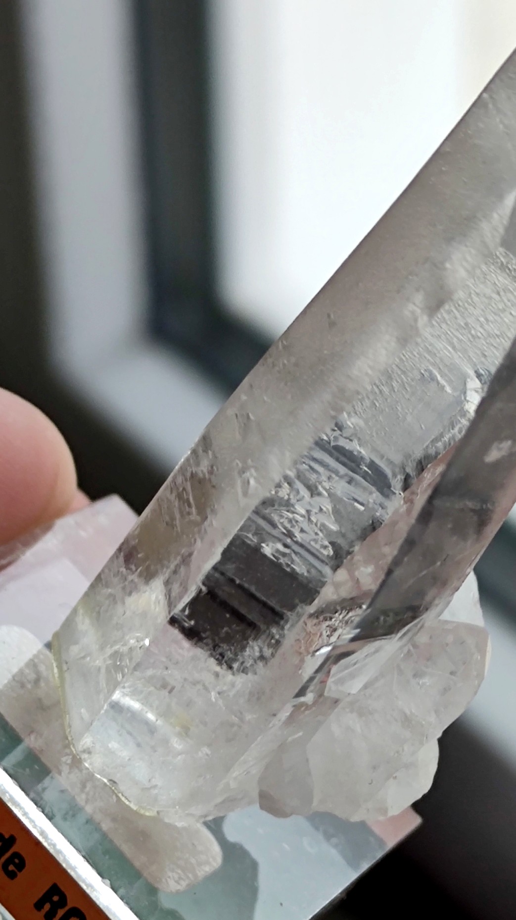

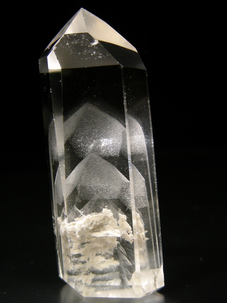

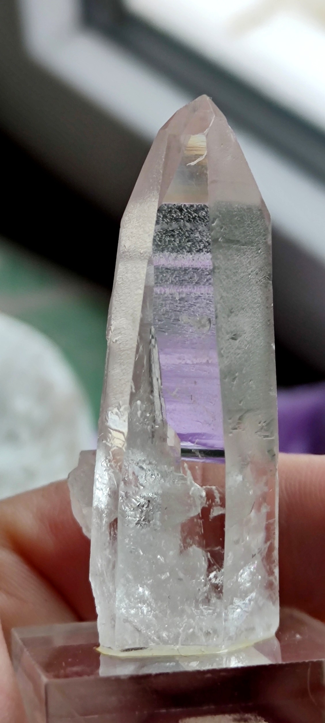

un  fantôme de quartz correspond à une phase de croissance qui est visible dans le cristal. Elle est visible souvent car elle comporte des éléments qui la colore comme de l'Hématite, du micas ou plus simplement de minuscules gouttes d'eau.

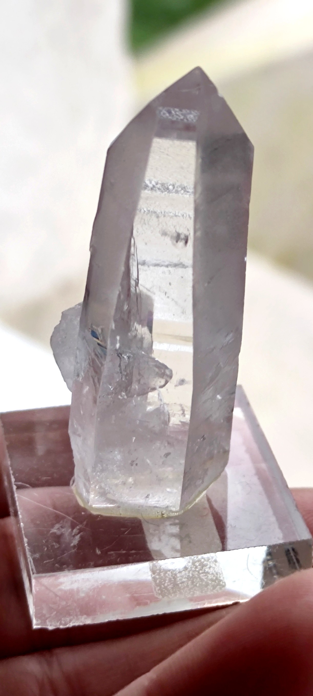

Votre cristal ne semble pas avoir un fantôme inclus mais plutôt un autre cristal de Quartz qui a grandit à peu près perpendiculairement au cristal principal (photos 1 et 3).

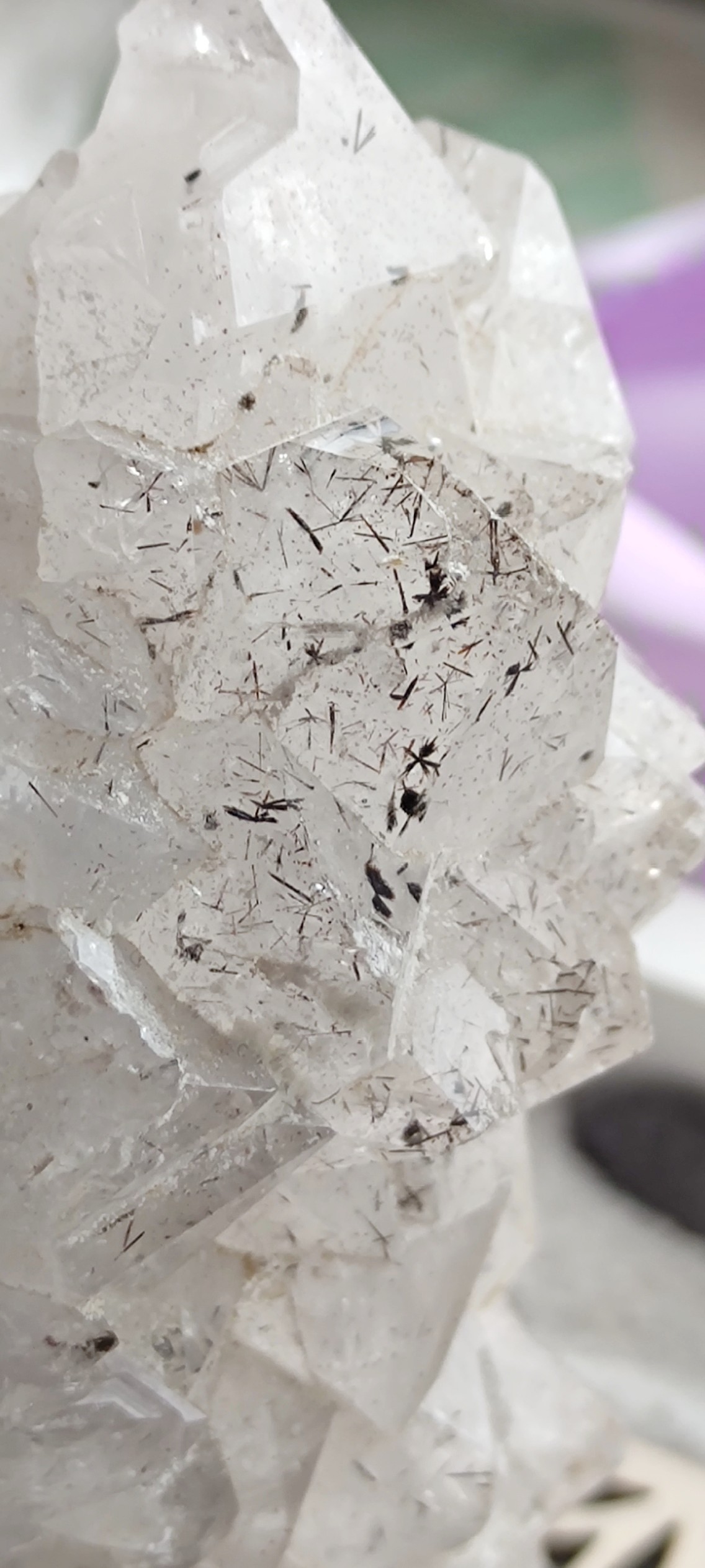

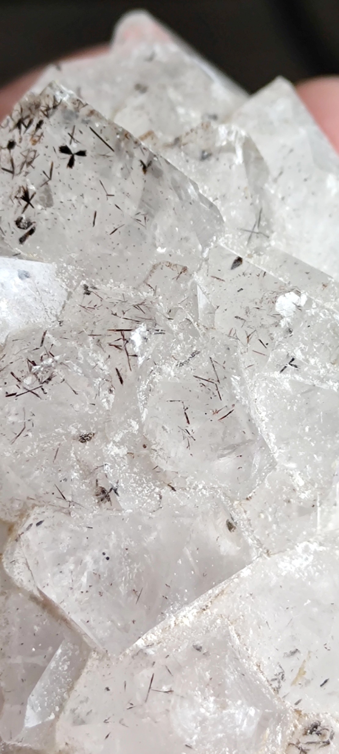

Sur la photo 2 il me sembles voir des lacunes de cristallisation au dessus de la partie sombre. Si c'est le cas ces "creux" montrent des plans de cristallisation propres au Quartz.
+1 avec PK67 bis : celui là n’est pas fantôme. Un quartz probablement brésilien (Corinto ?).
pour le second : pas plus mais inclusions. Souvent ferreuses (lépidocrocite, hématite…)

Pardon mauvaise pioche : pas grand chose geowiki. Mais j’ai trouvé cette photo bien représentative d’un caillou sur un site d’un marchand parisien.

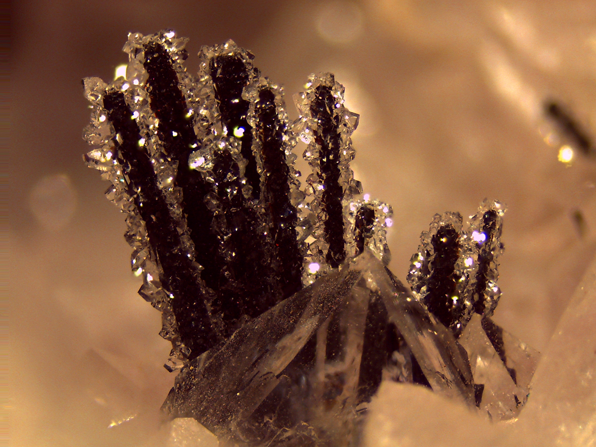

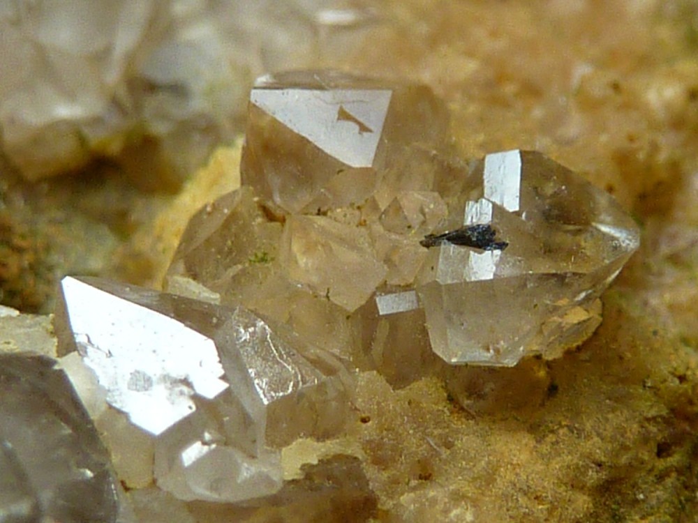

J'aurai tendance à penser que la goethite cristallise en premier puis est englobée dans le quartz qui cristallise ensuite. Dans la photo ci-dessous, la goethite a cristallisé en aiguilles dans une géode volcanique puis le quartz est venu se déposer sur les cristaux de goethite en une multitude de très fins cristaux. Il n'y avait pas suffisamment de solution riche en silice dans la vacuole du basalte pour englober entièrement la goethite

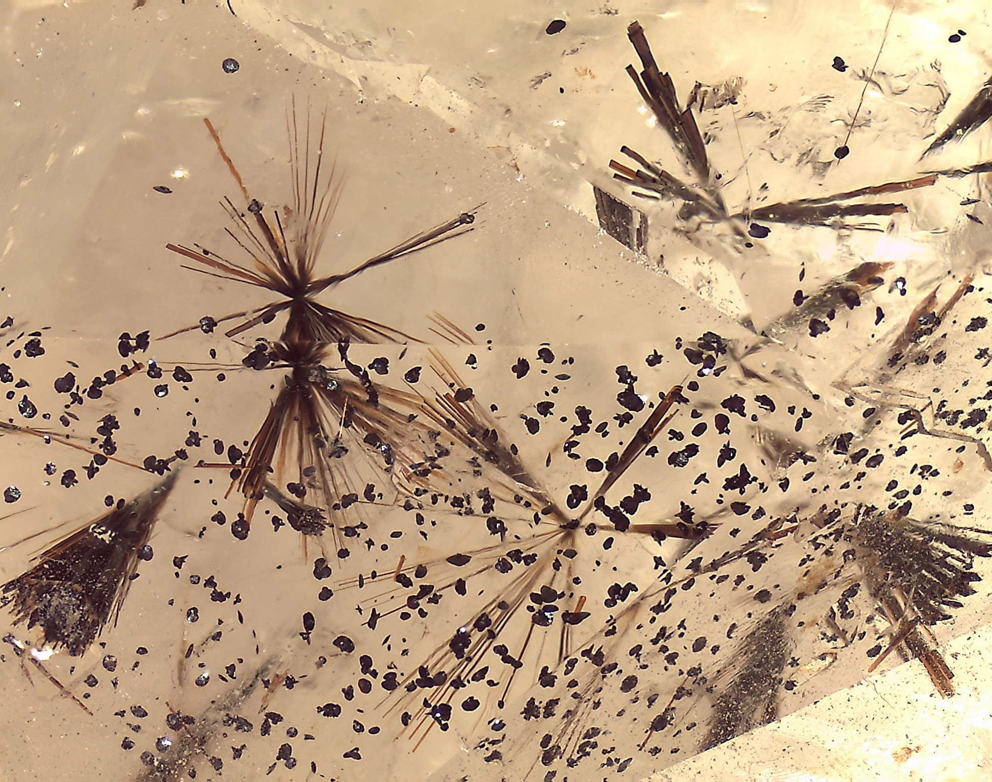

Minis aiguilles de goethite en inclusion dans des quartz (Nièvre)
On voit bien malgré qu'elles soient cassées qu'une partie des aiguilles est dans le quartz et qu'une autre partie dépassait.
