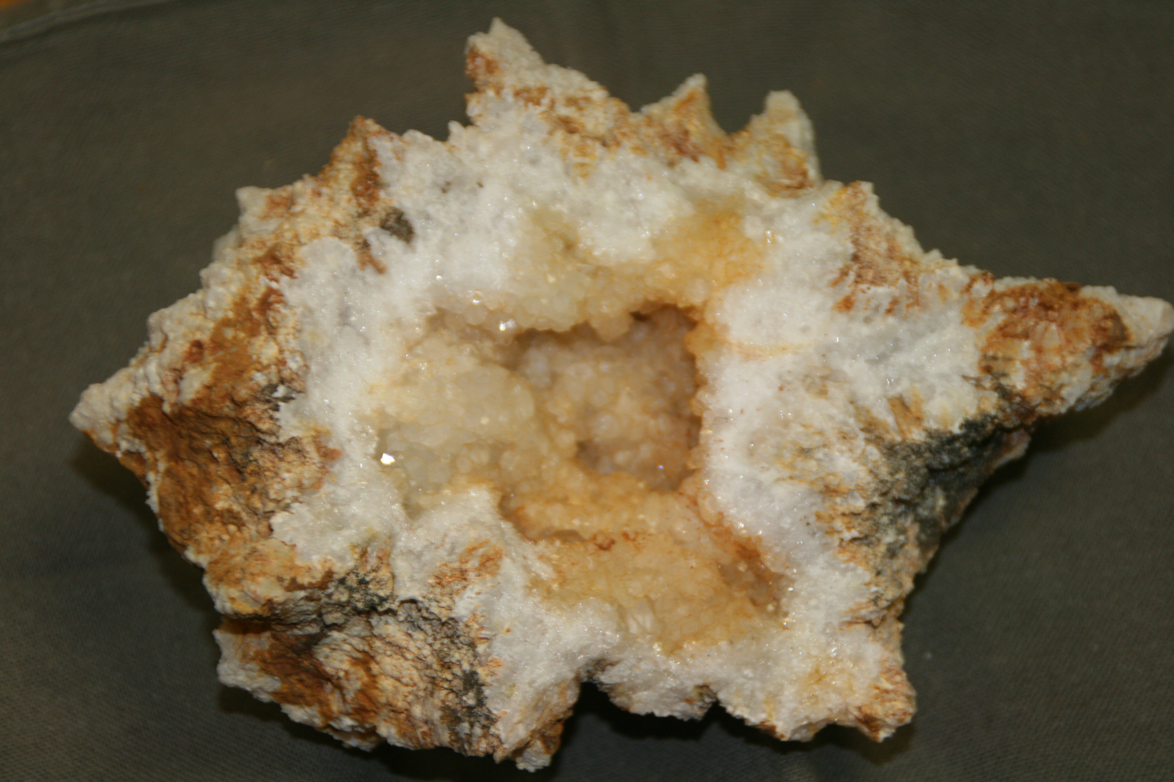

Avec mes excuses pour la piètre qualité des photos, un lot de géodes à quartz oubliées sans doute. En avez-vous déjà vues de similaires ?
IMG_3845.thumb.JPG.5cd92076b9d90a9ff508e7a6437055ee.JPGIMG_3848.thumb.JPG.6e6265314ab0026e06f562a2462bd51e.JPG
Ce que je trouve curieux, dans ces pièces, c'est la morphologie externe, avec pointes et des creux très profonds, très agressive et pas du tout convexe.

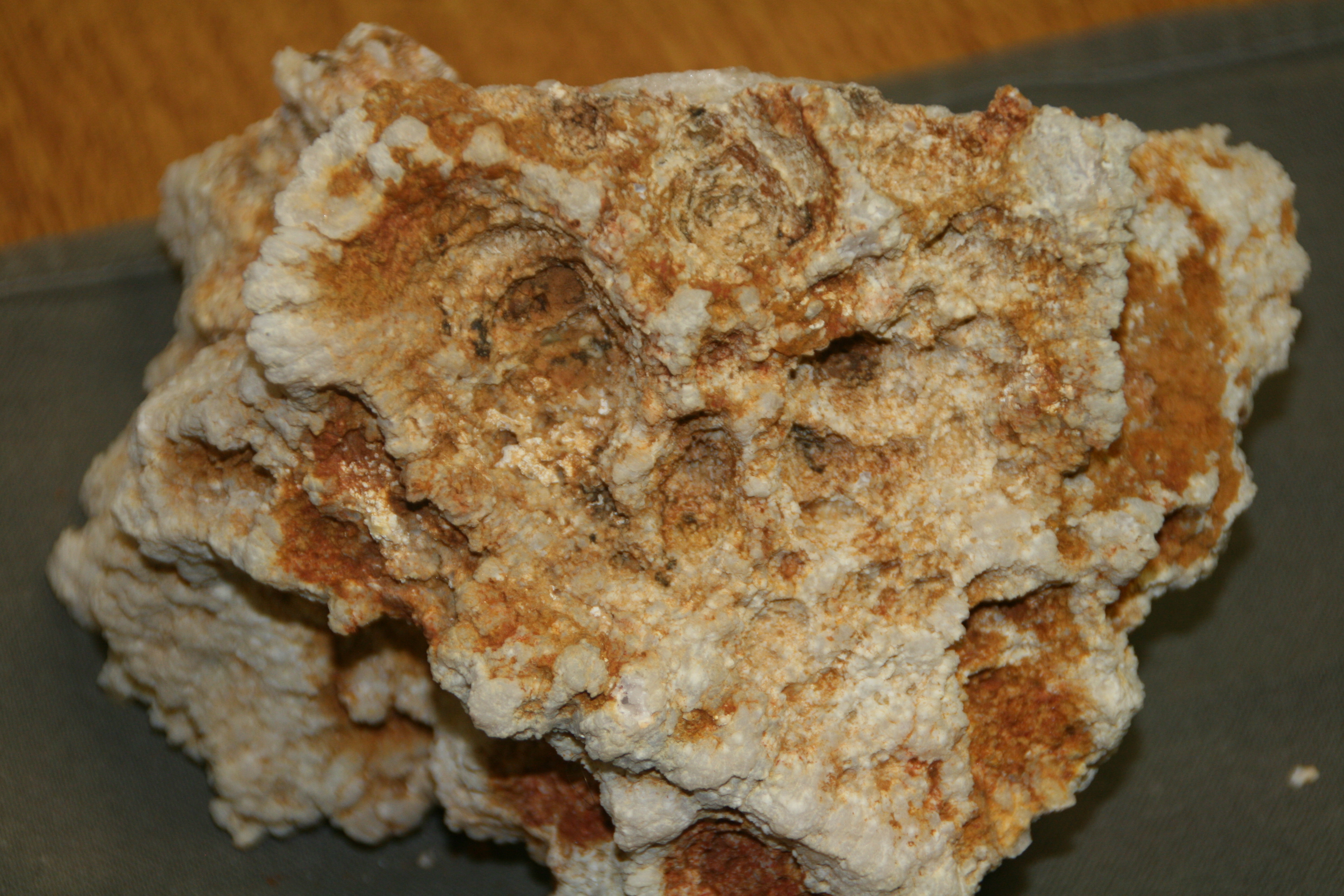

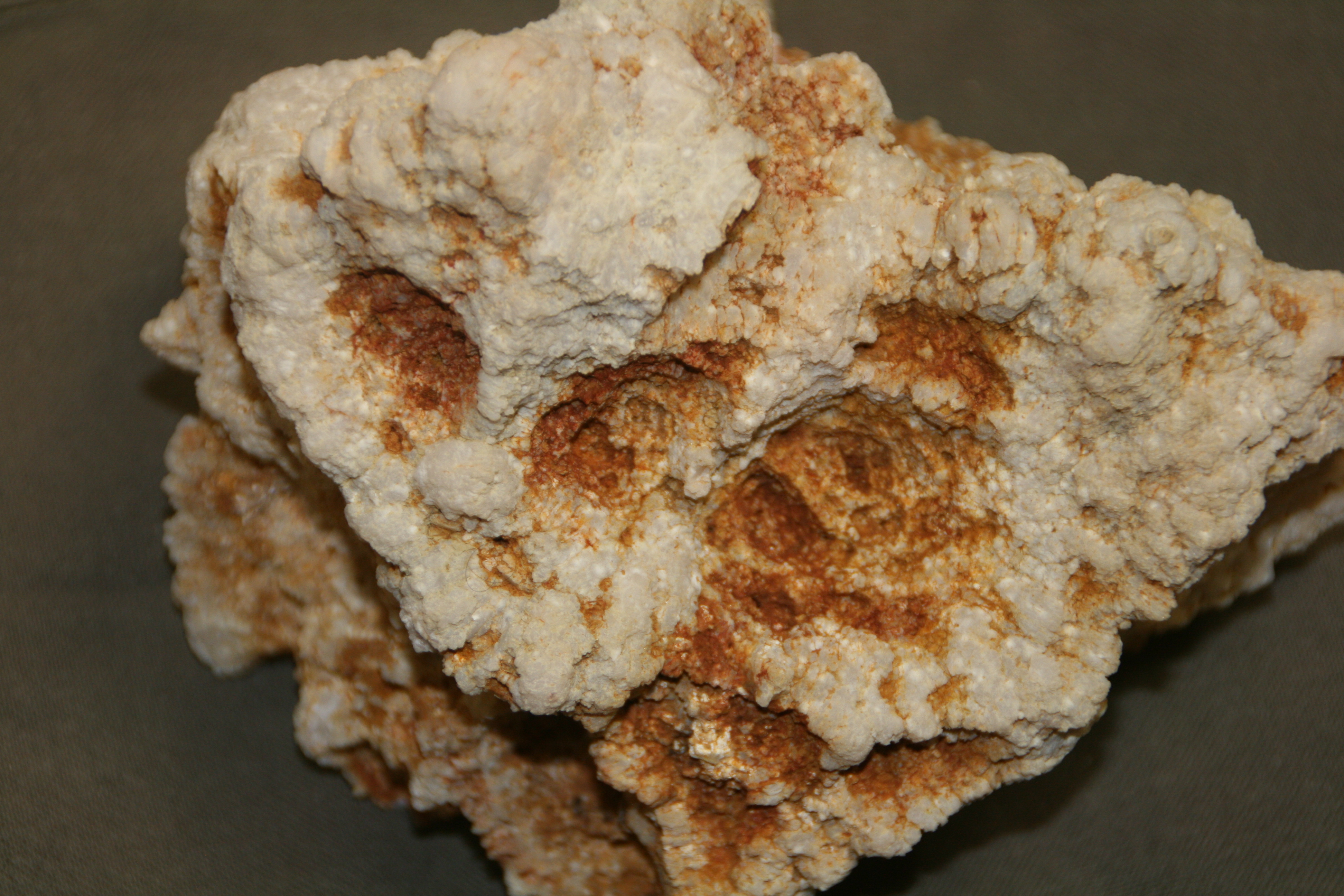

Les mêmes vues de dos :
IMG_3846.thumb.JPG.085106ebf091c4c5622a93ab65042320.JPGIMG_3847.thumb.JPG.a280a5e2ef1249c5d78a7f473dd68667.JPG
Un peu comme si ça représentait des fentes minéralisées à l'intérieur d'une septaria, et que le reste de la concrétion soit dissous.

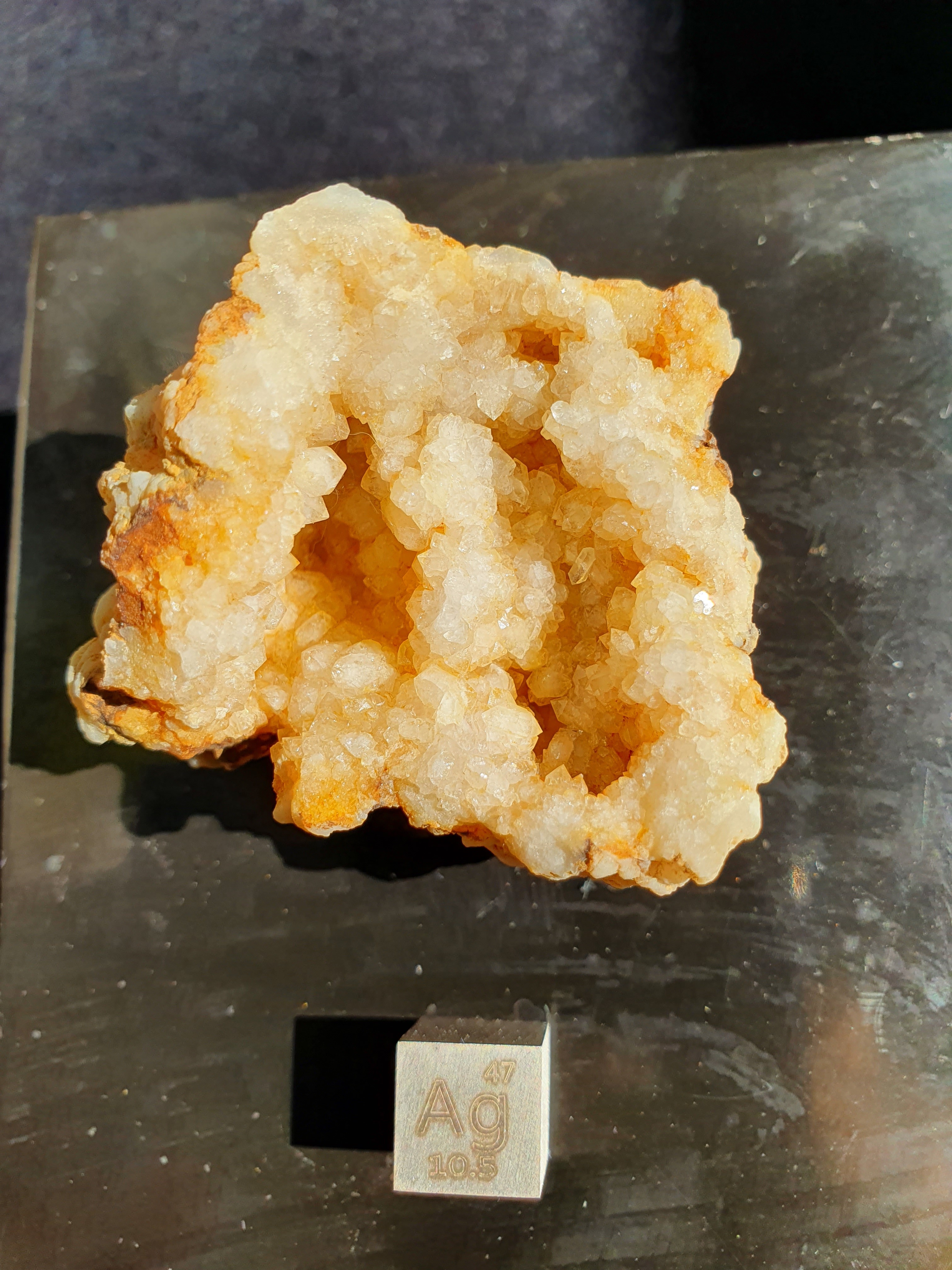

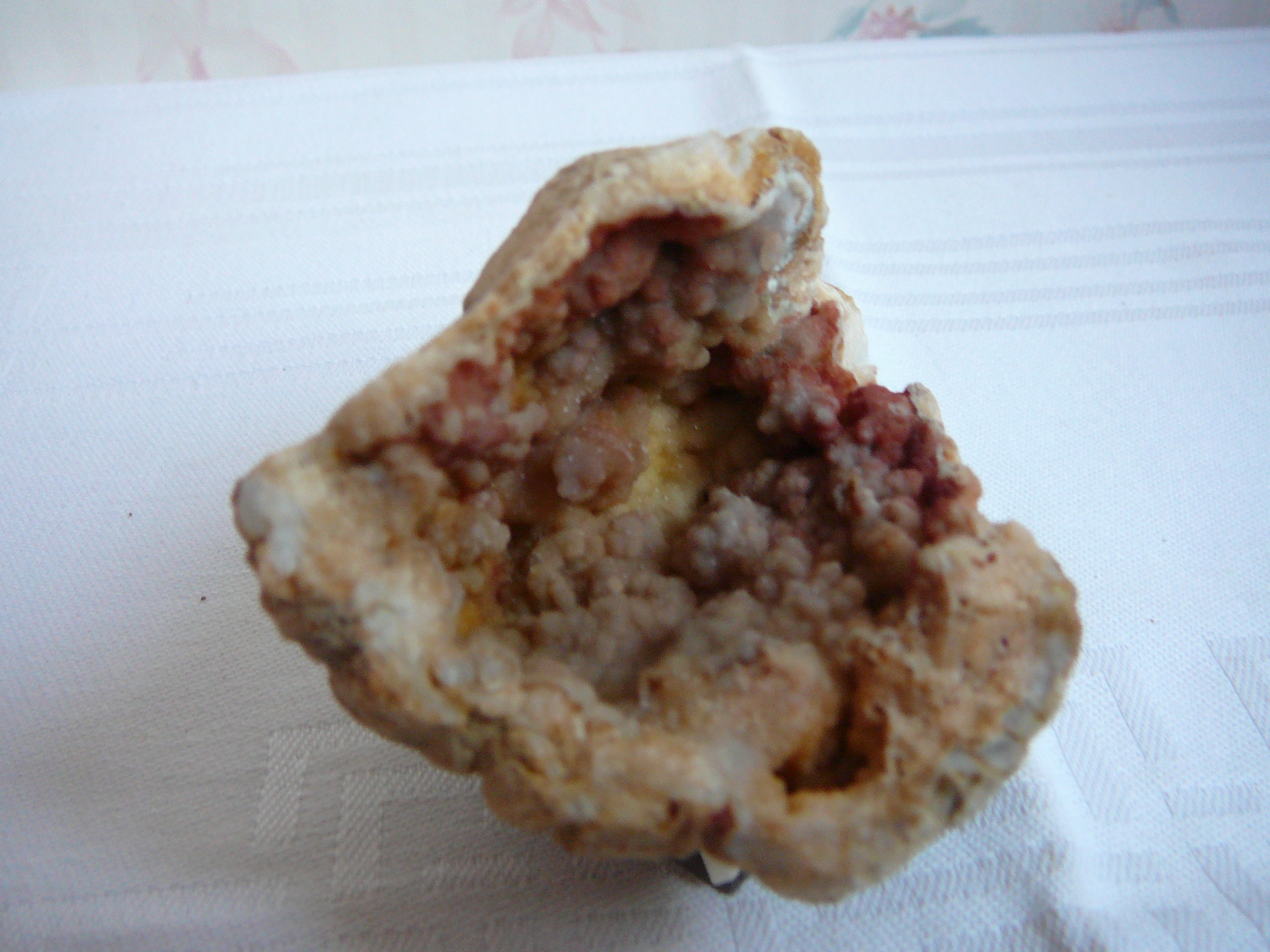

Merci à vous deux. Je vois que ce sera dur de lui donner une adresse.
Une idée des conditions de formation ? de l'age de la couche dans les cas que vous indiquez ?
C'est pédogénétique ? Comment on forme un vide avec cette forme de bogue de châtaigne ?
Merci à vous trois.
La morphologie externe est plus proche des nodules de Doazit, encore que certains sont assez rondouillards.
Le contexte a l'air d’être celui d'une silicification sous couverture très altérée (kaolinisée).
Eventuellement d'anciens septarias calcaires silicifiés.
