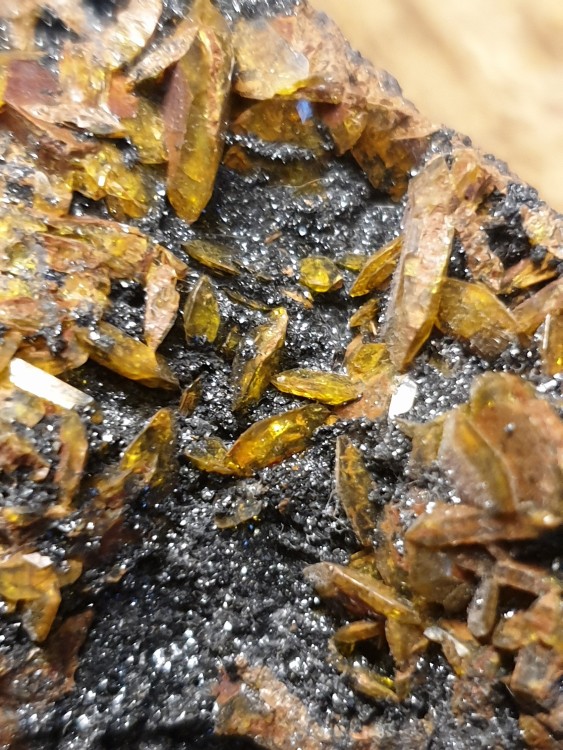

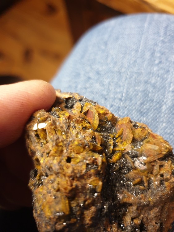

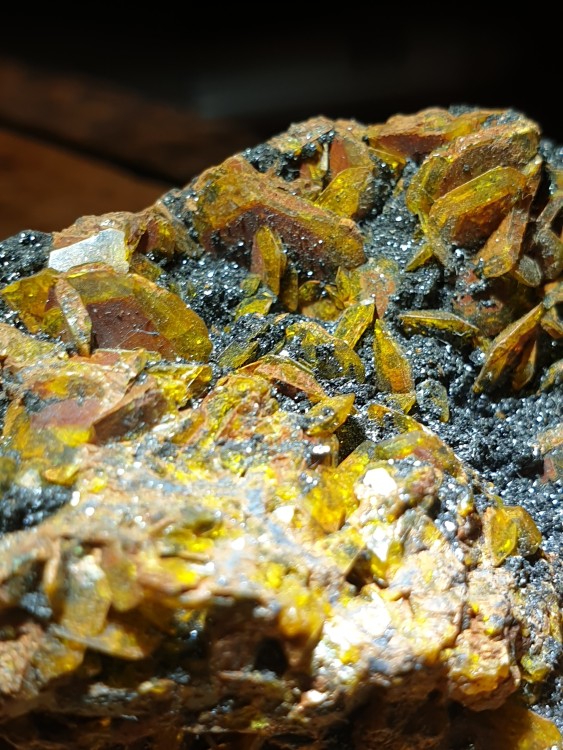

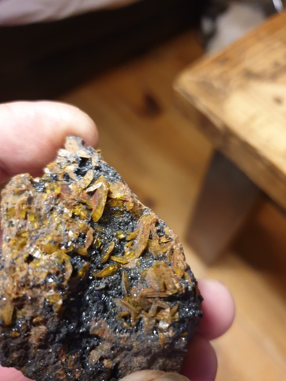

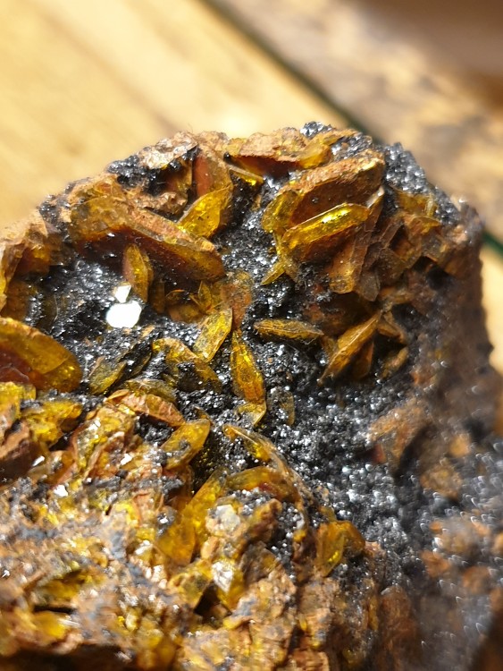

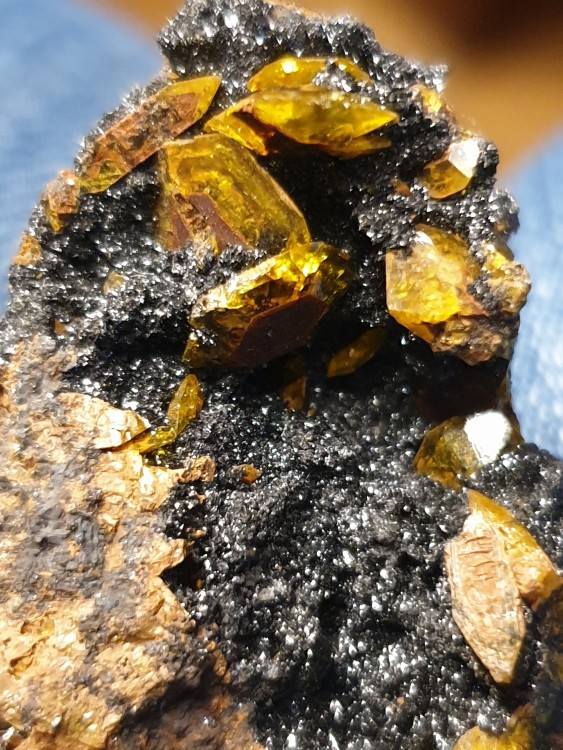

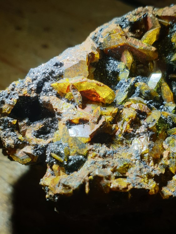

J'ai un fort doute sur la Wulfénite.
Je vois plutôt des tablettes hexagonales sur micro cristaux d'oxydes noirs, me faisant penser à de la Sturmanite (les tablettes jaunes-orangées) sur de la Manganite. Provenance très probable : Afrique du Sud
Bonne soirée
cdlt
JM TRILLAUD
je viens de trouver un exemple approchant sur mindat :
https://www.mindat.org/photo-917076.html
Il y a 11 heures, Jean-Michel TRILLAUD a dit :
Bonsoir
Bonne soirée
cdlt
JM TRILLAUD
bien vu!
+1 pour la sturmanite
Bonjour!
Je peux vous confirmer qu'il s'agit bien de sturmanite, sur manganite, de la mine N'chwaning II.

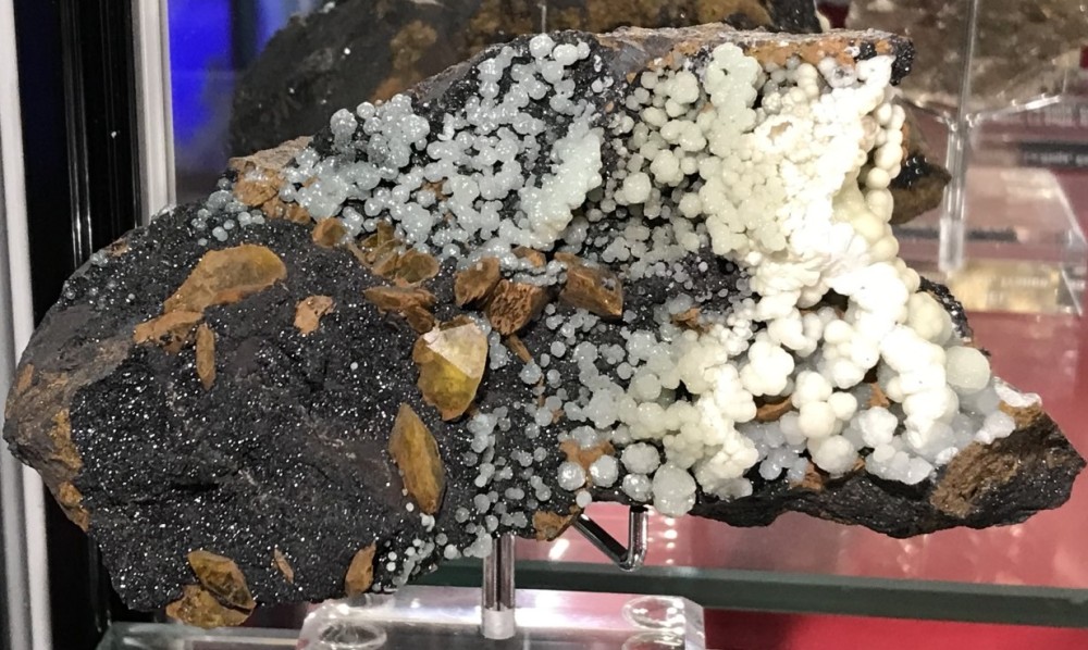

Pour comparaison, une pièce semblable à la maison :
Sturmanite et brucite, sur manganite
Mine N'chwaning II, Champs Manganésifères du Kalahari, Kuruman, Afrique du Sud
140x68x76mm
