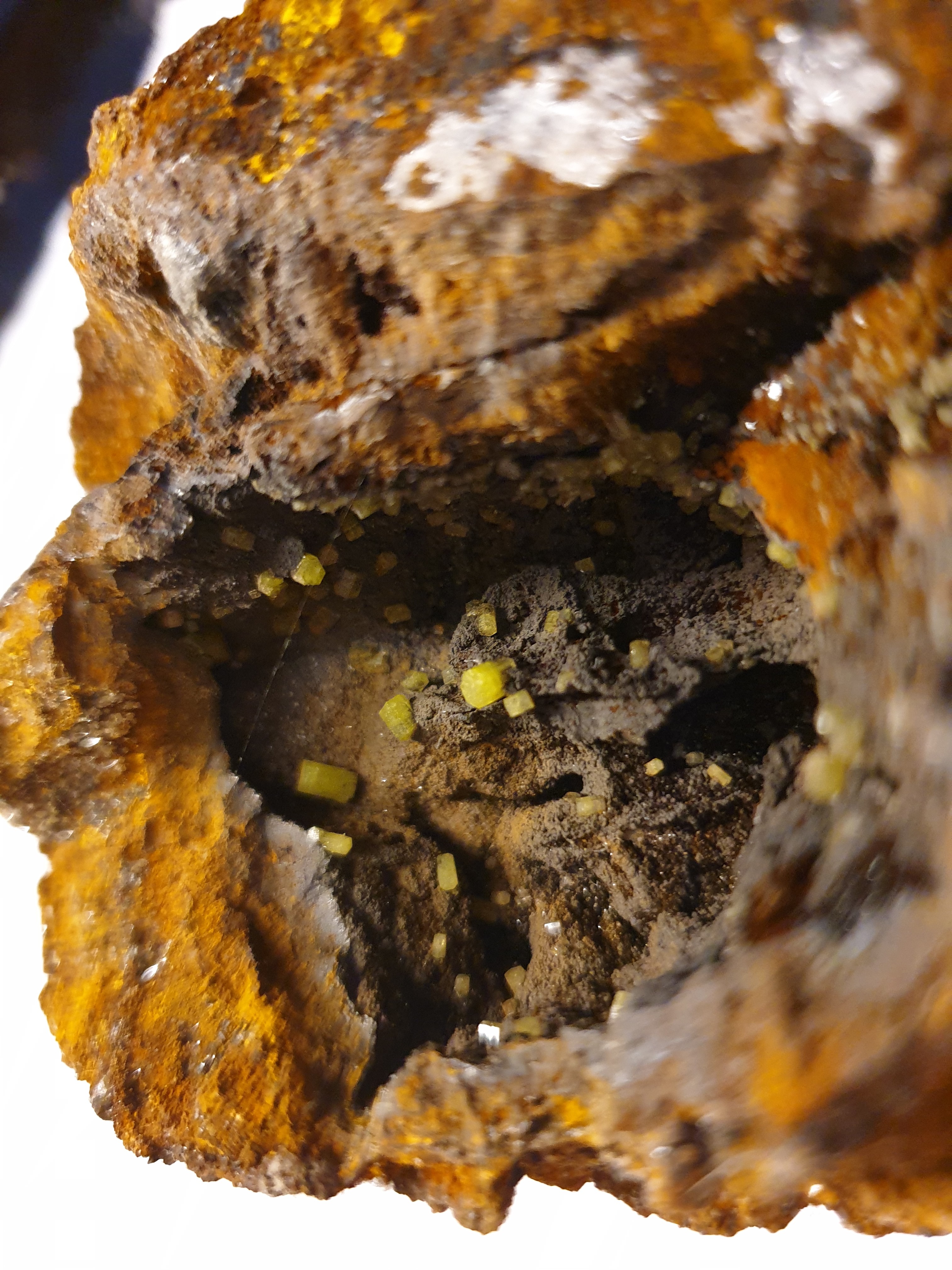

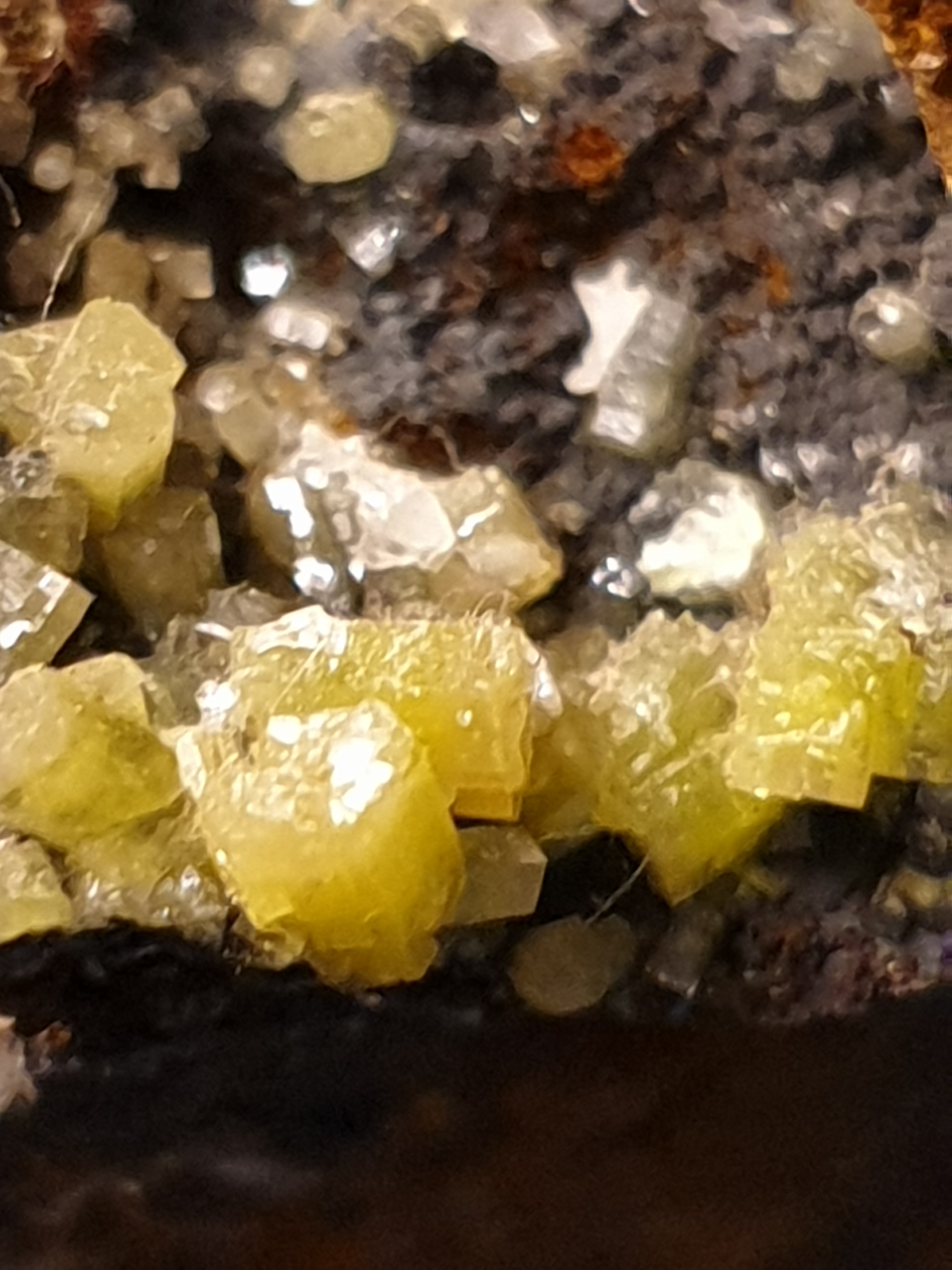

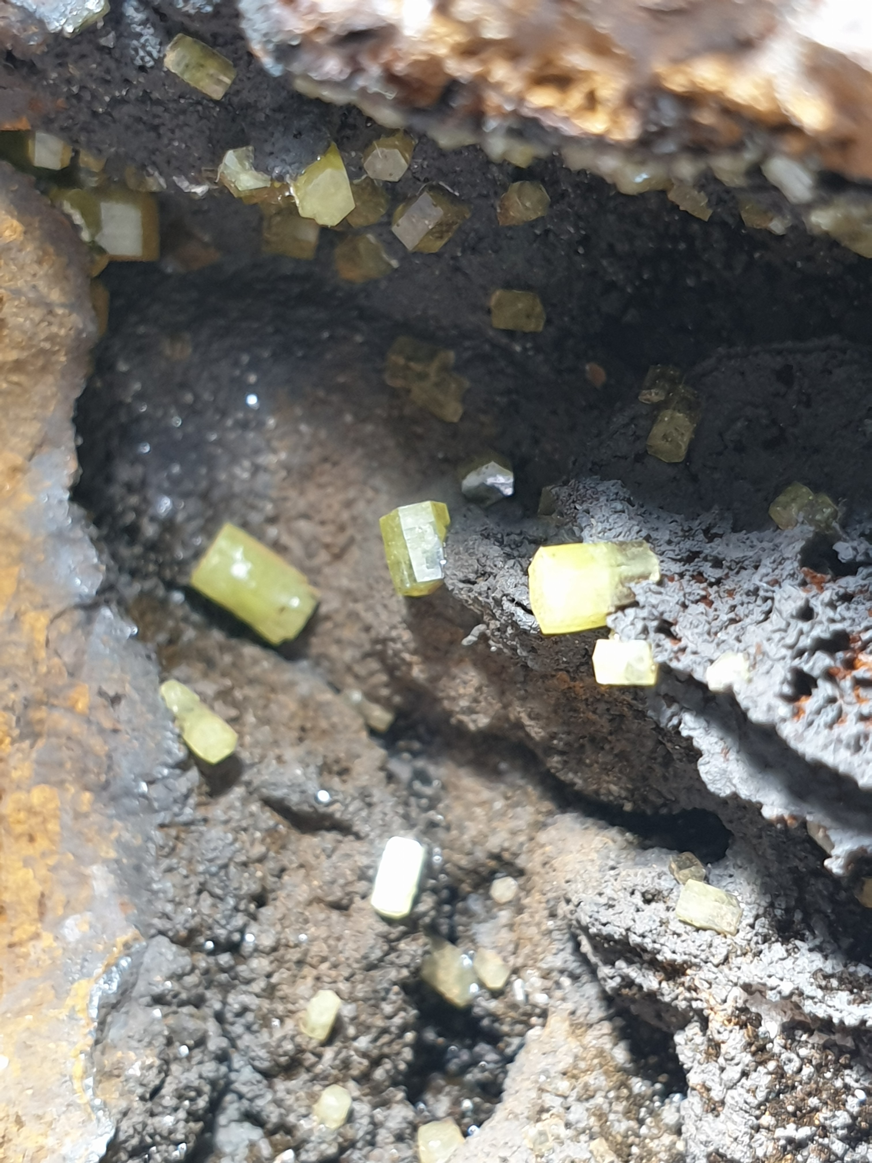

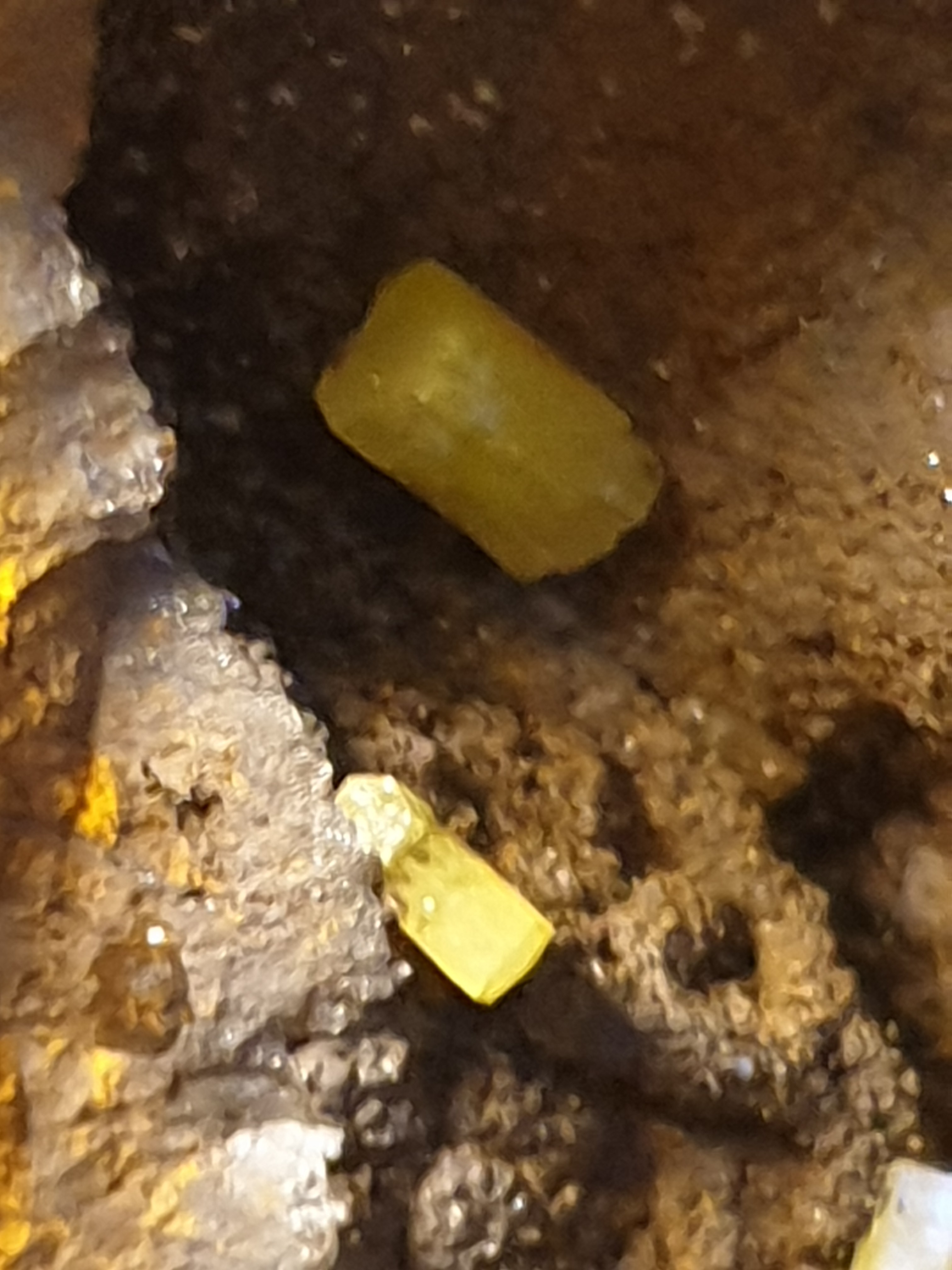

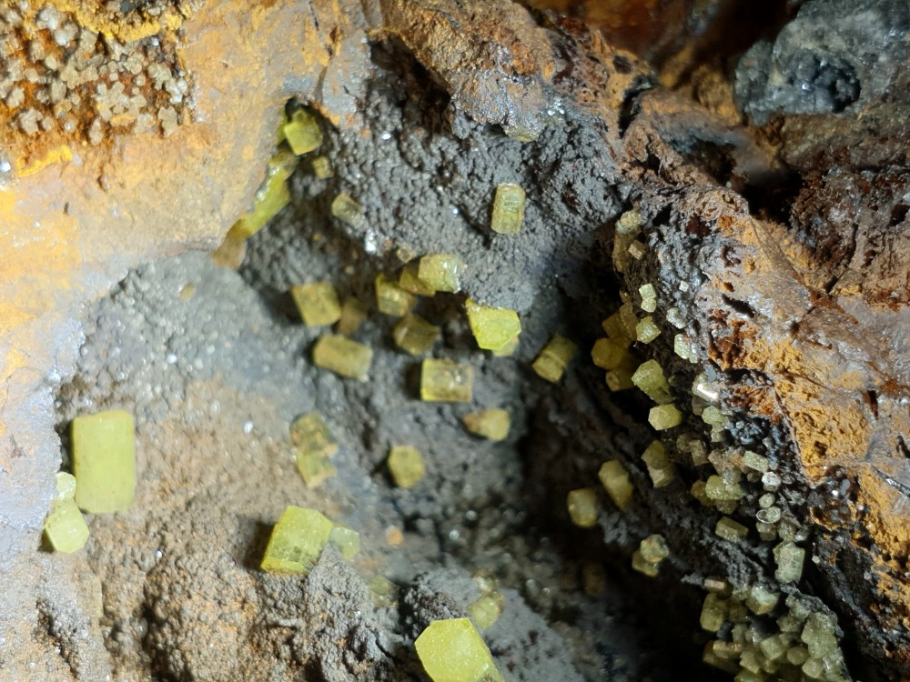

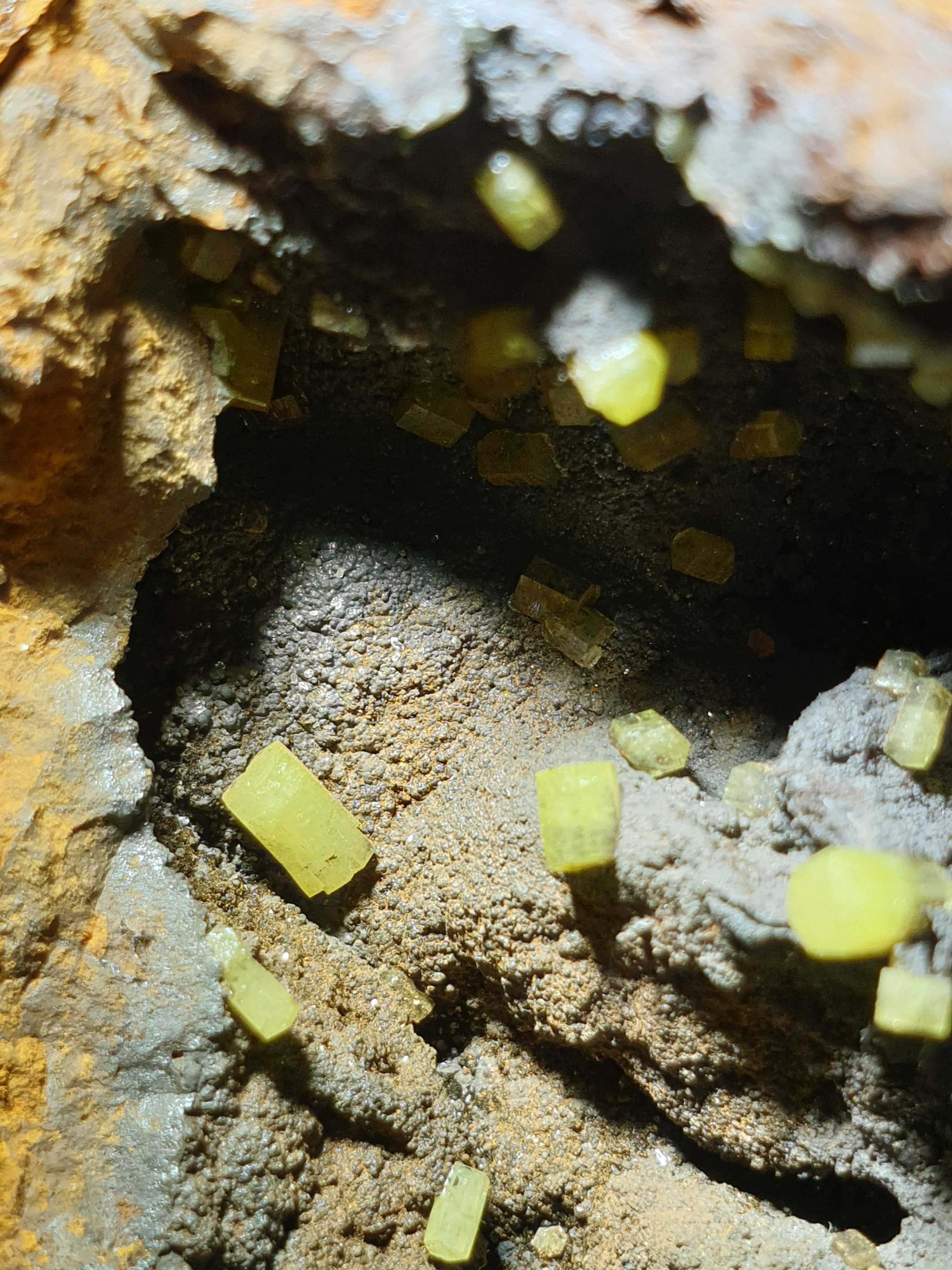

Pour la première, en agrandissant au maximum, on distingue (difficilement) de courts barillets hexagonaux. A confirmer par de meilleures photos si possible. Série Pyromorphite-Mimétite-(Vanadinite) possible. Ou Apatite, ou autre chose de plus rare. Mais je pencherais plus vers la première hypothèse. Ce sera très difficile à tester compte tenu de la taille des cristaux et de leur implantation dans une anfractuosité de la Limonite.

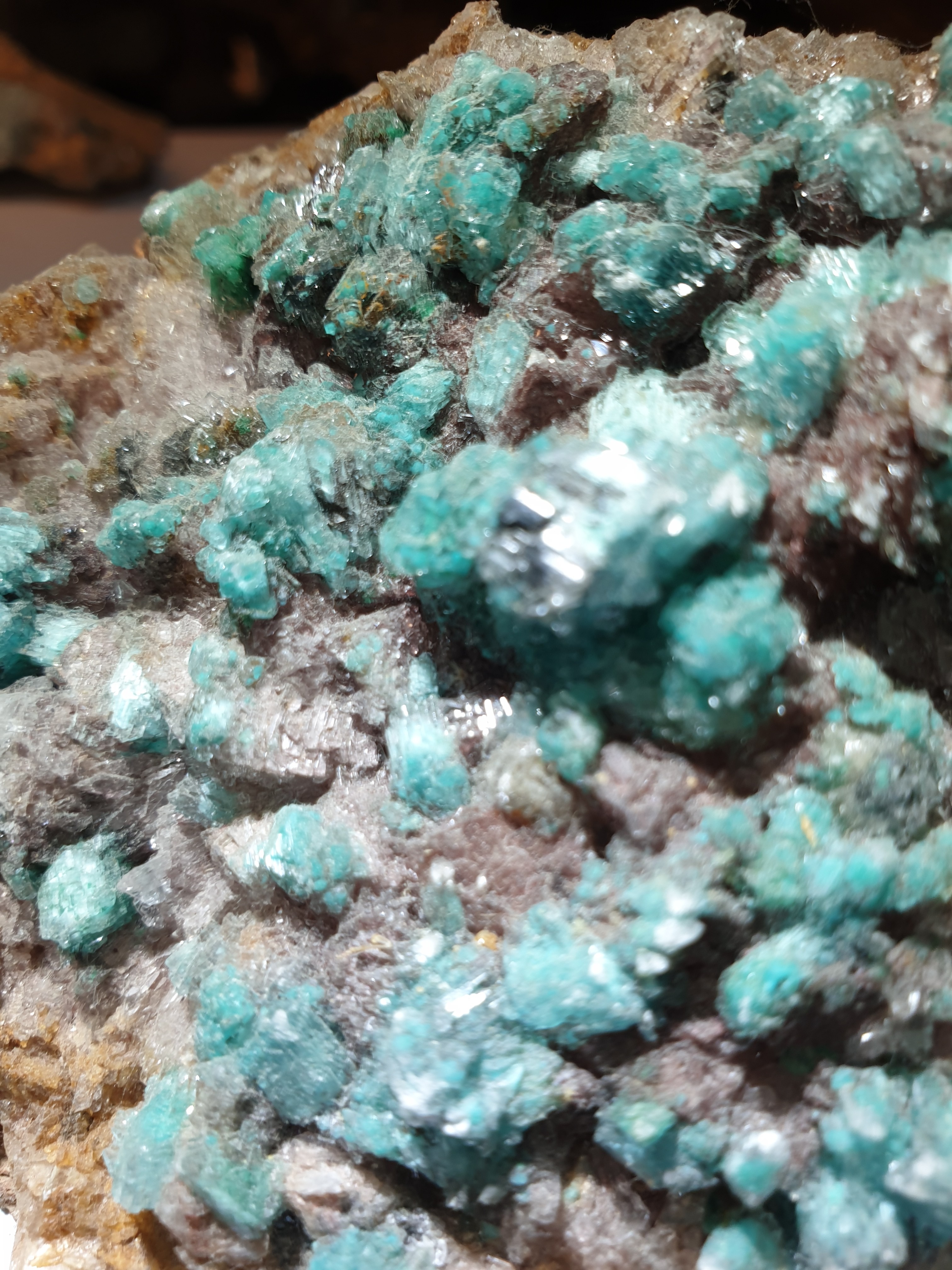

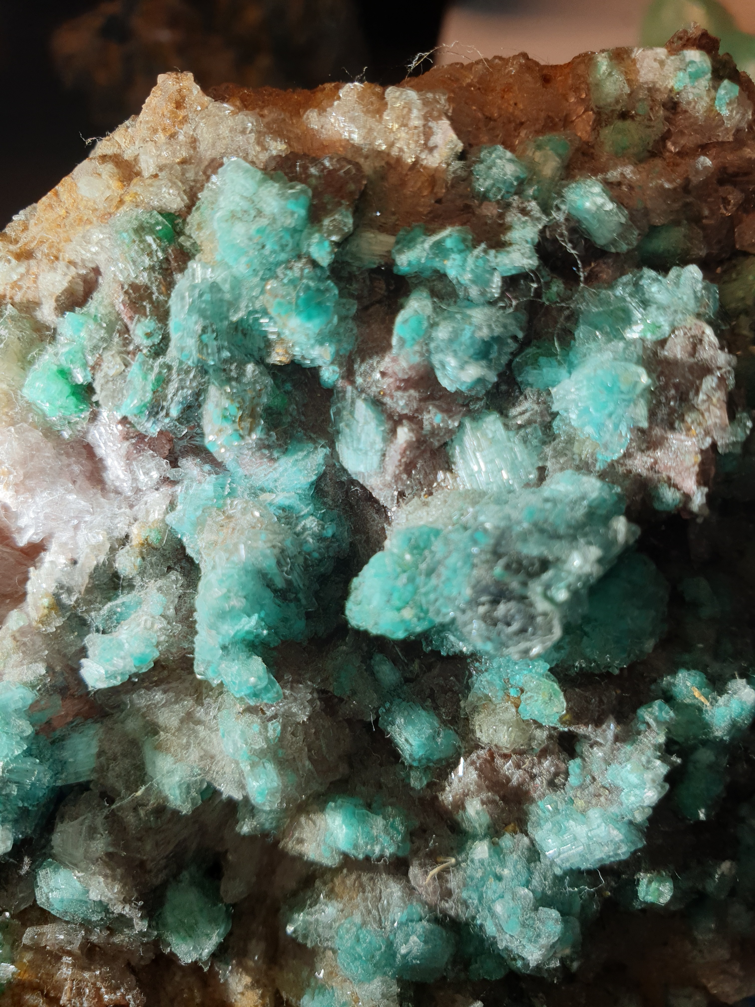

Pour la troisième, il y a des tas de possibilités.
Par exemple: Rosasite + Gypse, ou Rosasite + Calcite, ou Rosasite + Barytine, ou Rosasite + Smithsonite, etc.
Ou bien: même combinatoire en remplaçant "Rosasite" par "Aurichalcite"
Ou encore: Chrysocolle + un autre minéral incolore
Ou encore: Hémimorphite de deux couleurs différentes, ou Hémimorphite bleue + un autre minéral incolore.
Il est peut-être possible de faire quelques tests très prudemment pour ne pas l'abîmer (donc bien réfléchir à l'avance à la façon de procéder). Cela permettrait peut-être d'élaguer ce buisson d'hypothèses.

Merci merci. Je vais tenter une meilleure photo. Voila. Les cristaux ne dépassent pas 2mm.
Meilleures photos en effet. Le prisme hexagonal est confirmé. Il y aurait encore l'Ettringite comme possibilité. Mais je penche toujours en faveur d'un terme de la série Pyromorphite-Mimétite-VanAdinite.

Le dernier du premier message ; voir  ankérite, malachite, gypse Erfoud Maroc
Certains cristaux évoquent bien le Gypse en effet:
Ici         186198217_Screenshot2022-12-05at09-29-49nouvellesdemandesdidentification....dujauneetduvert.png.16af4399131cd6fe2322e3ab6c5577f5.png         ou là     1233927845_Screenshot2022-12-05at09-30-46nouvellesdemandesdidentification....dujauneetduvert.png.a08214ca0153f02d61a02a215160a31b.png
Après, le vert des photos me semble un peu trop bleu (pas assez vert) pour de la Malachite, et plus compatible avec la Rosasite. Mais c'est peut-être une distorsion provenant de mon écran. De toute manière, Malachite et Rosasite sont des espèces très voisines, isostructurales, qui appartiennent au même groupe (groupe de la Rosasite).
Cela ressemble bien à certains spécimens de Touissit -  Bou Beker, dont les photos sur Mindat sont légendées soit: "Gypse + Rosasite + Dolomie", soit "Gypse + Malachite + Dolomie". De toute évidence, l'immense majorité des spécimens n'a pas donné lieu à une analyse chimique, et les identifications sont uniquement visuelles et d'après le contexte de la découverte. Mais il faut rester prudent pour la localité, parce que ce genre d'association se retrouve probablement dans mainte et mainte mine, et n'est pas suffisamment "signé".

Oui probable mimétite de mine Ojuela, Mapimi, Mexique

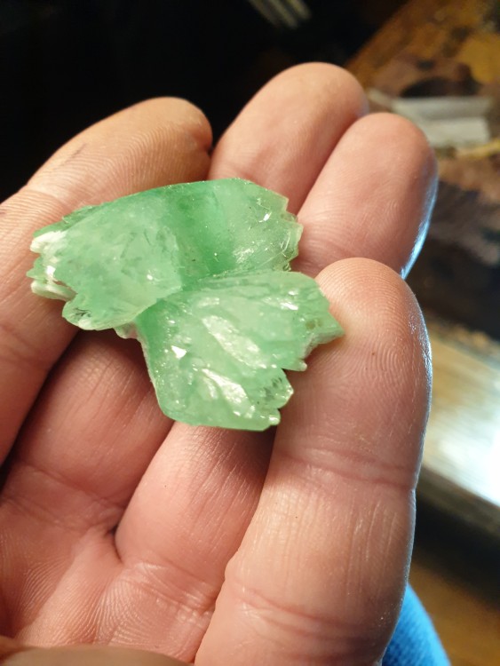

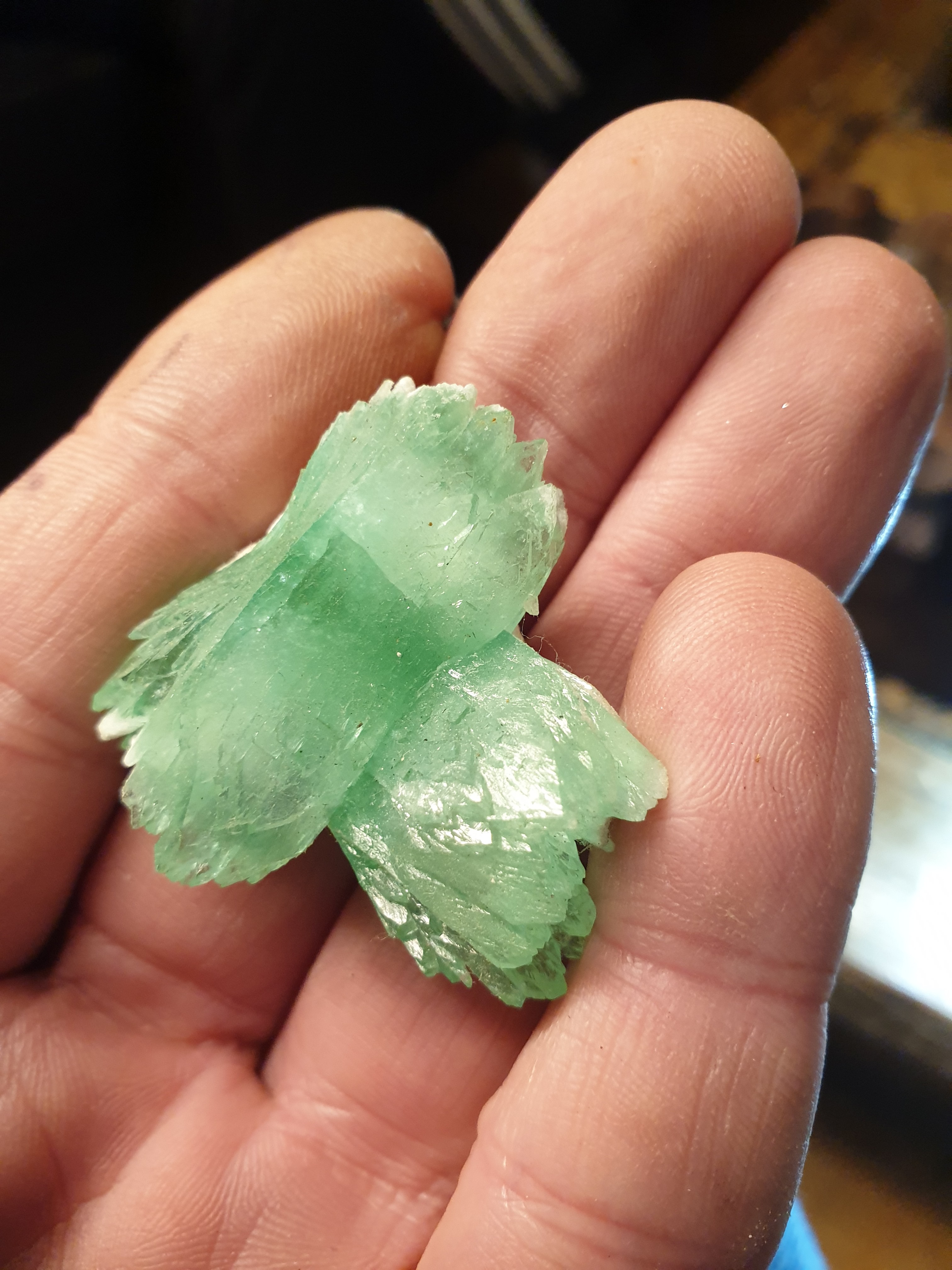

Seconde clairement : apophyllite indienne (plutôt mignone)
La troisième pourrait être un truc marocain mais sans convictions

photo 1  - mimétite (Mexique)
photo 2 - apophyllite (Inde)
photo 3  - ?
Il y a 2 heures, le sablais a dit :
Tu pense plutôt Rosasite et Gypse sur Ankérite  de Bou Beker ?
Rosasite ou Malachite: apparemment les deux existent sur Bou Beker, en association avec Gypse et Dolomie (ou Ankérite).
