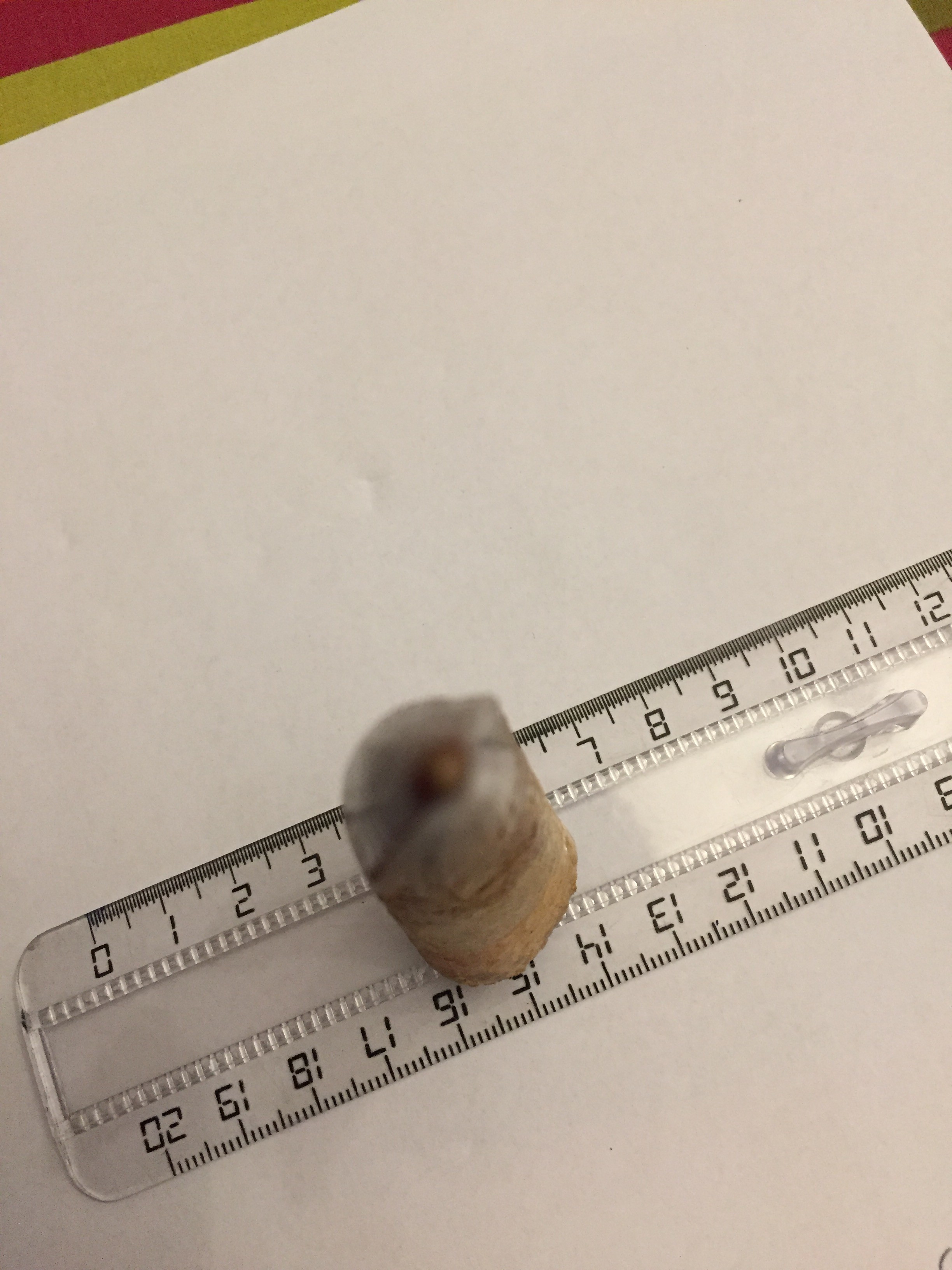

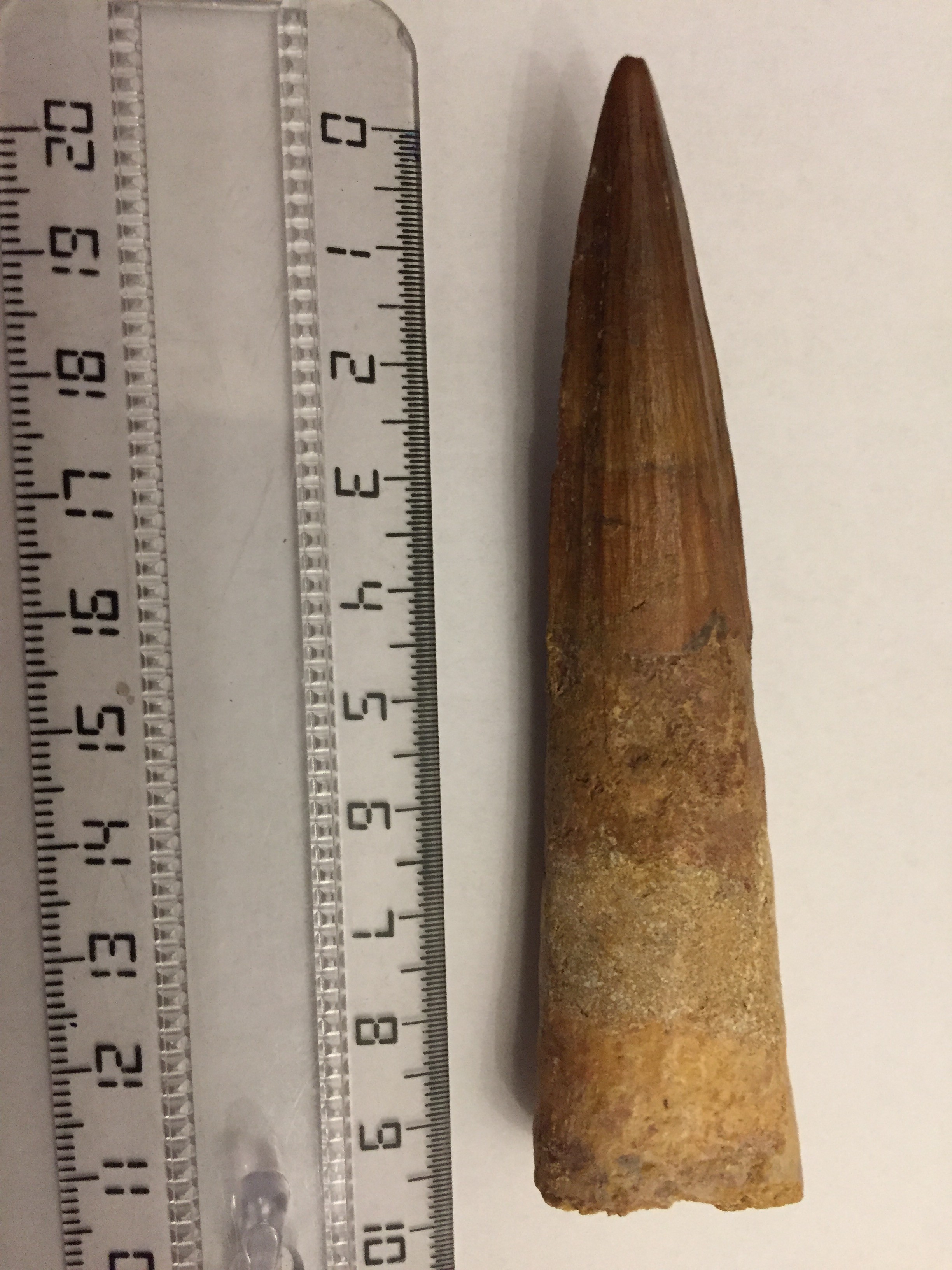

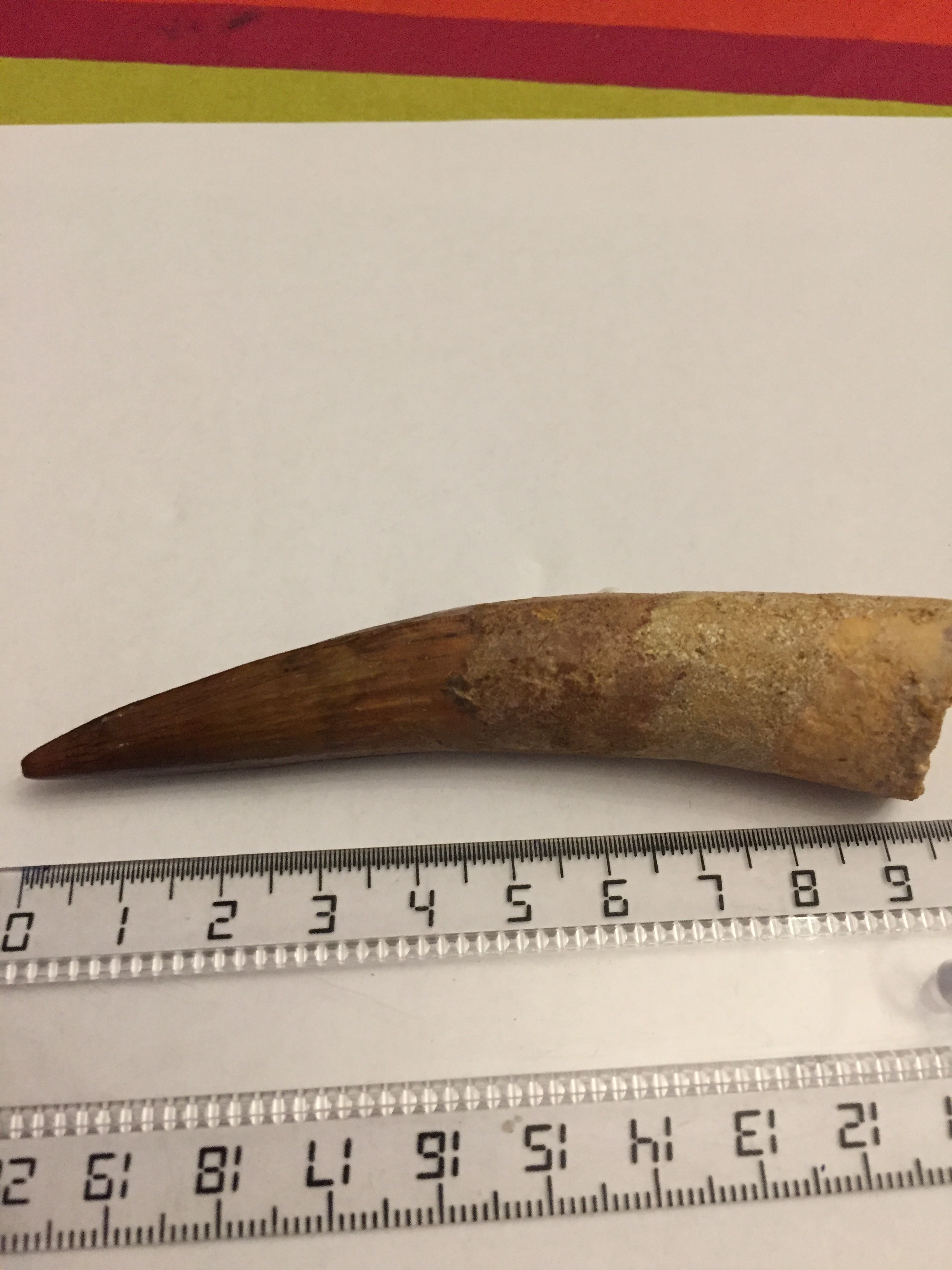

J'ai cette dent dans ma collection. Elle vient du maroc. Je prenais ça pour un Spinosaurus, mais sa forme aplatie me fait douter.
Quelqu'un a-t-il un avis ?

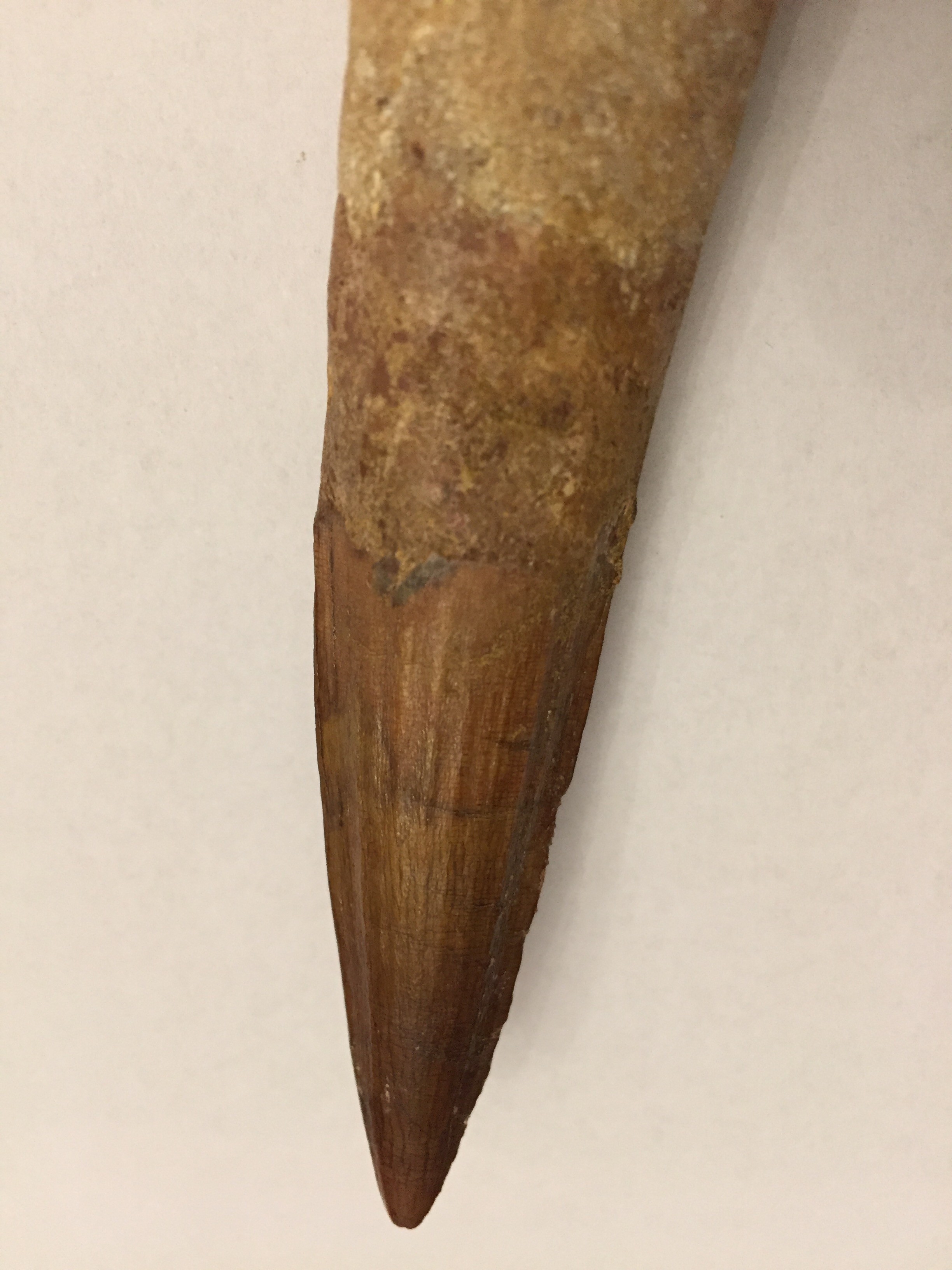

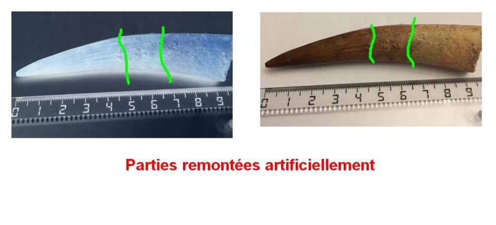

Je vais peut-être encore dire la bêtise du jour mais pour moi plutôt dent de mosasaure (reptile marins qui ne sont pas des dinosaures) plutôt que celle d'un grand théropode terrestre: la dent est cannelée alors que celles des dinosaures carnivores sont lisses avec des bords plus ou moins crénelés comme une scie. Sinon, tout à fait d'accord avec ce qui a été dit après sur la restauration de la dent, pratique malheureusement fréquente.
Non c'est bien du Spinosaurus aegypticus STROMER, 1915 du Cénomanien des Hamada Kemkem au sud du Maroc, probablement du secteur de Taouz
Je ne dit pas que cela n'existe pas, mais juste qu'elles sont tellement rares qu'ils préfèrent les copier, toutes celles que j'ai pu trouver sur place n'avait jamais de racine aussi longue, pareil avec les vendeurs locaux qui fouillent dans le secteur de Taouz

Merci à vous deux. Effectivement je me doutais qu'il n'y avait que la pointe qui n'était pas reconstituée. Par contre celle-ci est vraiment aplatie, ce que j'ai tenté de montrer avec la vue de dessus mais qui n'est pas très nette. C'est exactement comme sur les 2 1ère photos du lien fourni par Elasmo. Par contre les photos suivantes montrent des dents rondes d'aspect différent que j'aurais identifiées comme mosasaure. C'est toujours la même espèce de bestiole ?

Pour ma part, je ne sais pas si cette dent a été trafiquée, ou pas, aux seules vues de tes clichés. D'autre part, je ne pense pas que cette dent appartiennent à un quelconque Spinosauridae car je ne vois pas les petites crénulations sur les carènes de celle-ci. La piste d'une dent de plésiosaure pourrait-être intéressante pour rapprocher cette dent d'un taxon. Ce clade vient d'être identifié dans le Groupe des Kem Kem dans un article pertinent qui fait le point également sur les plésiosaures d'eau douce :
