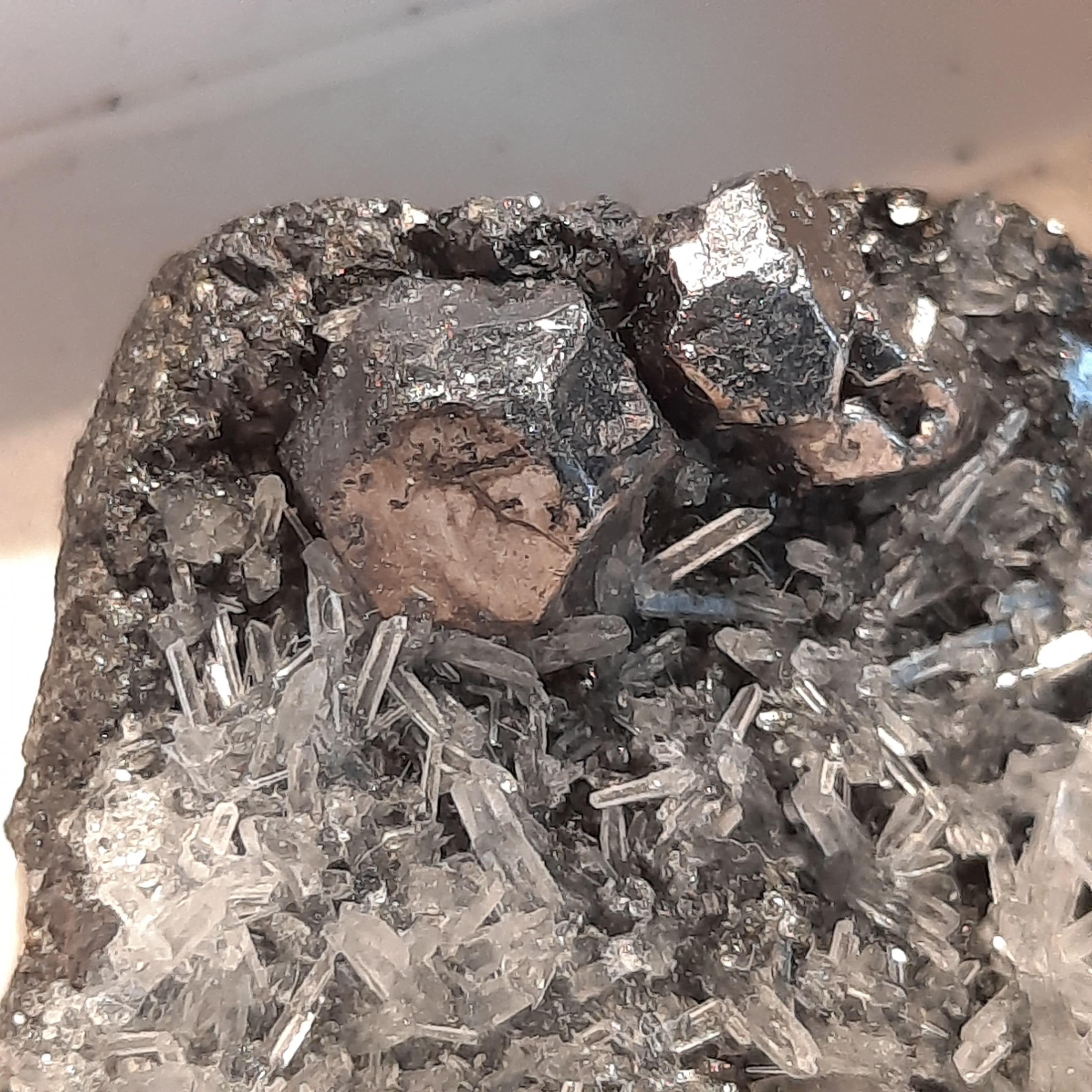

J'ai des cristaux en provenance du Perou (Huaron) mais je n'ai pas le nom du minéral qui est associé à de petit cristaux de quartz. Le trait du minéral est noir.
Avez-vous une idée? Cobaltine?

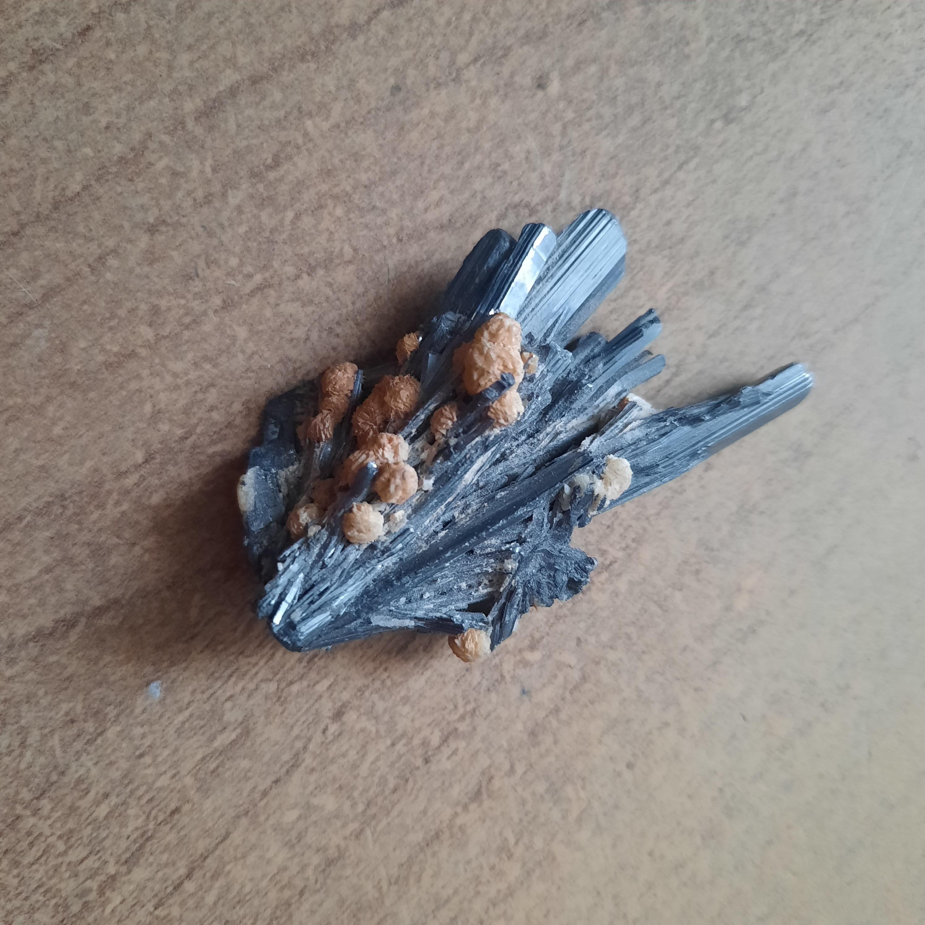

J'en profite également pour savoir quel minéral ocre en boule accompagne cette stibnite de Chine (cf. en infra)? Valentinite?

Cristaux en forme de cuboctaèdres: Galène?  Mais le trait de la Galène est en principe gris de plomb, plutôt que noir. Le test de dureté permettra de discriminer facilement la Galène qui est très tendre (dureté Mohs # 2,5).

Pour le truc sur stibine pourquoi pas tout simplement calcite ? Effectivement un test HCl est le bienvenu.

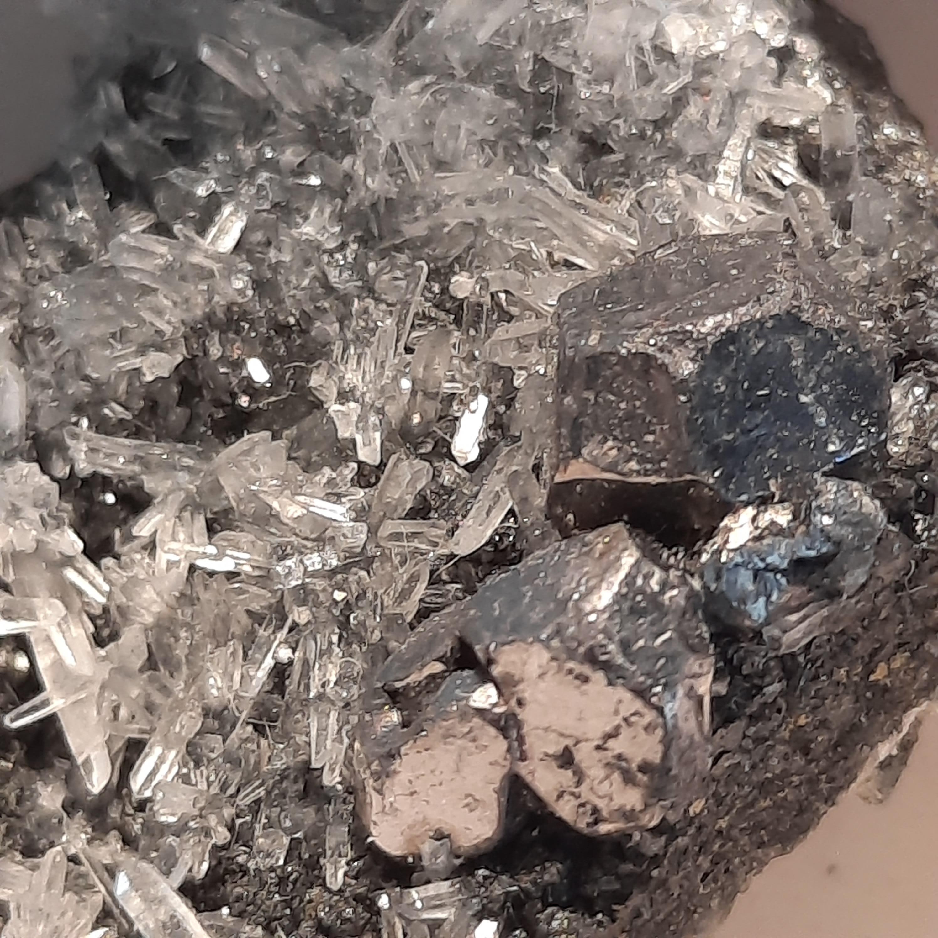

Les cristaux gris présentent un aspect un peu "fondu" (arêtes molles),  par endroits un peu squelettique, avec des caries et des arêtes en saillie par rapport aux faces. Ces traits se retrouvent sur certains spécimens de Galène du district minier de Huaron, visibles sur la galerie de photos de Mindat.

Ce ne sont pas des pyritoèdres: en effet certaines faces ont quatre côtés et d'autres six côtés. Certes les cristaux ne sont pas très lisibles à cause de leur caractère plus ou moins squelettique, des caries et autres malformations qui les affectent. Mais sur le cristal isolé ci-dessous on voit une face nettement hexagonale, et non pentagonale. Cela ne peut donc pas être un dodécaèdre pentagonal.
En fait, on voit deux faces hexagonales, avec à droite et à gauche deux faces carrées, ce qui est compatible avec un cuboctaèdre. Les faces hexagonales sont les faces de l'octaèdre, dont les sommets sont tronqués par les faces du cube.
Pour autant cela ne disqualifie pas la Pyrite, qui peut prendre de très nombreuses formes cristallines, y compris le cuboctaèdre. La Pyrite a d'ailleurs été trouvée en cuboctaèdres à Huaron (Cf. Mindat Photo ID : 942971).
La discrimination entre Pyrite et Galène se fait très facilement, entre autres par la dureté ou le clivage.
Ci-dessous je cerne une face qui me semble plus hexagonale que pentagonale
Ci-dessous je complète ma lecture du cristal en tant que cuboctaèdre (plus précisément octaèdre avec sommets modifiés par le cube)

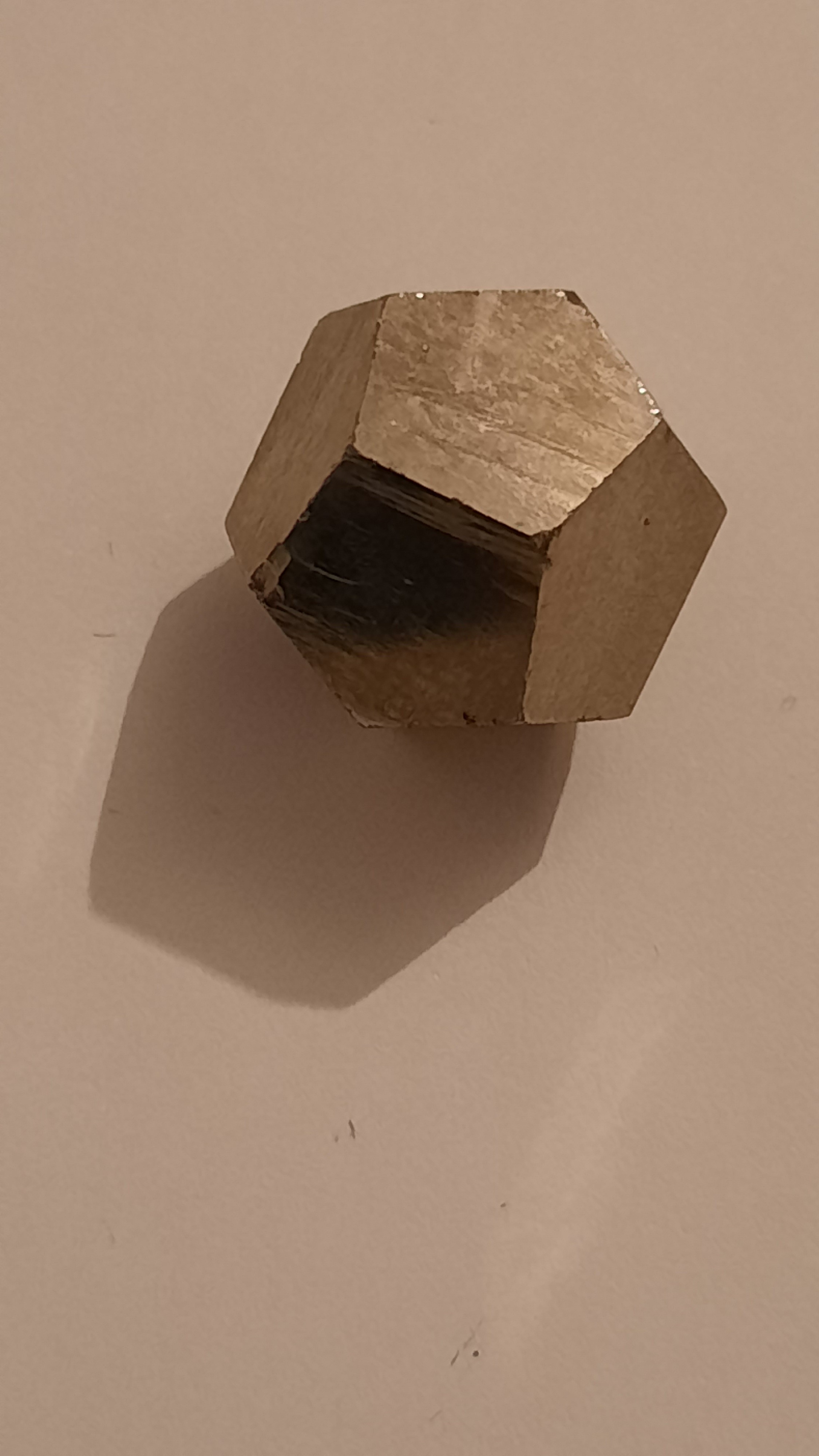

J'ai d'ailleurs retrouvé un cristal de pyrite ressemblant un peu mais à face pentagonale et non hexagonale.
La pyrite que je vais vous montrer à douze faces identiques avec une nuance jaunâtre (moins que le cuivre jaune et sans ressembler à l'or). Dodécaèdre. Le trait est noir également. On note des stri des croissances présents sur czt échantillons (et non sur celui que j'ai mis dans la première photo). Les stris permettent d'authentifier des vrais cristaux (on ne fait pour les cristaux de quartz vs les tailles en cristaux)

Le minéral gris laisse une trace noir-grisâtre sur la feuille mais pas mon dodecaedre de pyrite (photo de ce post).
Le trait de la pyrite n'est pas jaune (tout comme l'hématite n'est pas grise).

Je  n'ai pas trop d'hésitation pour proposer une lecture interprétative du "gros" cristal bien individualisé, qu'on voit également sur la deuxième photo sous un autre angle. En revanche je reste en échec sur le groupe de deux (ou trois) cristaux à côté, même en exploitant les points de vue des deux photos. J'arrive à comprendre des morceaux de cristaux, mais l'agencement d'ensemble m'échappe. Il faut dire que ces cristaux sont loin de la perfection canonique, avec leurs arêtes molles et indécises, et leur aspect à la fois fondu et squelettique. Mais c'est ce qui fait leur originalité et leur charme.
Dans la liste des minéraux répertoriés sur le district minier de Huaron, nous avons trois candidats: Pyrite, Galène et Blende.  Après avoir passé en revue les photos de minéraux de Huaron sur Mindat, j'aurais misé sur la Galène; mais ce n'est pas compatible avec un trait noir.
Ci-dessous lecture interprétative du cristal isolé, d'après la deuxième photographie.

Pour la 2, il faudrait effectivement une vue plus rapprochée des sphérules.
Selon les photos de stibines de Chine figurant sur Mindat, il n'y a pas cinquante minéraux associés (ottensite: on oublie à cause de la couleur).
Valentinite: peut-être mais je n'y crois pas trop: se présente le plus souvent en pompons de cristaux aciculaires jaunes.
Peut-être tout bonnement calcite . J'ai visionné les - nombreuses -  photos de stibine de Chine publiées sur ce site et les candidats ne sont pas si nombreux. Si les cristaux de calcite associés à la stibine se présentent généralement sous la forme de rhomboèdres transparents, il existe quelques spécimens pour lesquelles la calcite est présente sous la forme de sphérules opaques
Avez-vous effectué un test à l'acide sur un des sphérules à tout hasard?

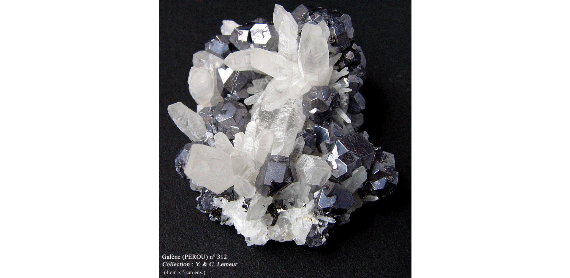

Le cuboctaèdre est un habitus très fréquent chez la Galène.
L'aspect "fondu" et en même temps squelettique des cristaux a été observé à Huaron, et de manière plus générale n'est pas rare chez la Galène: il a été observé par exemple à Madan et à Daln'egorsk, pour se limiter à deux localités fameuses.
