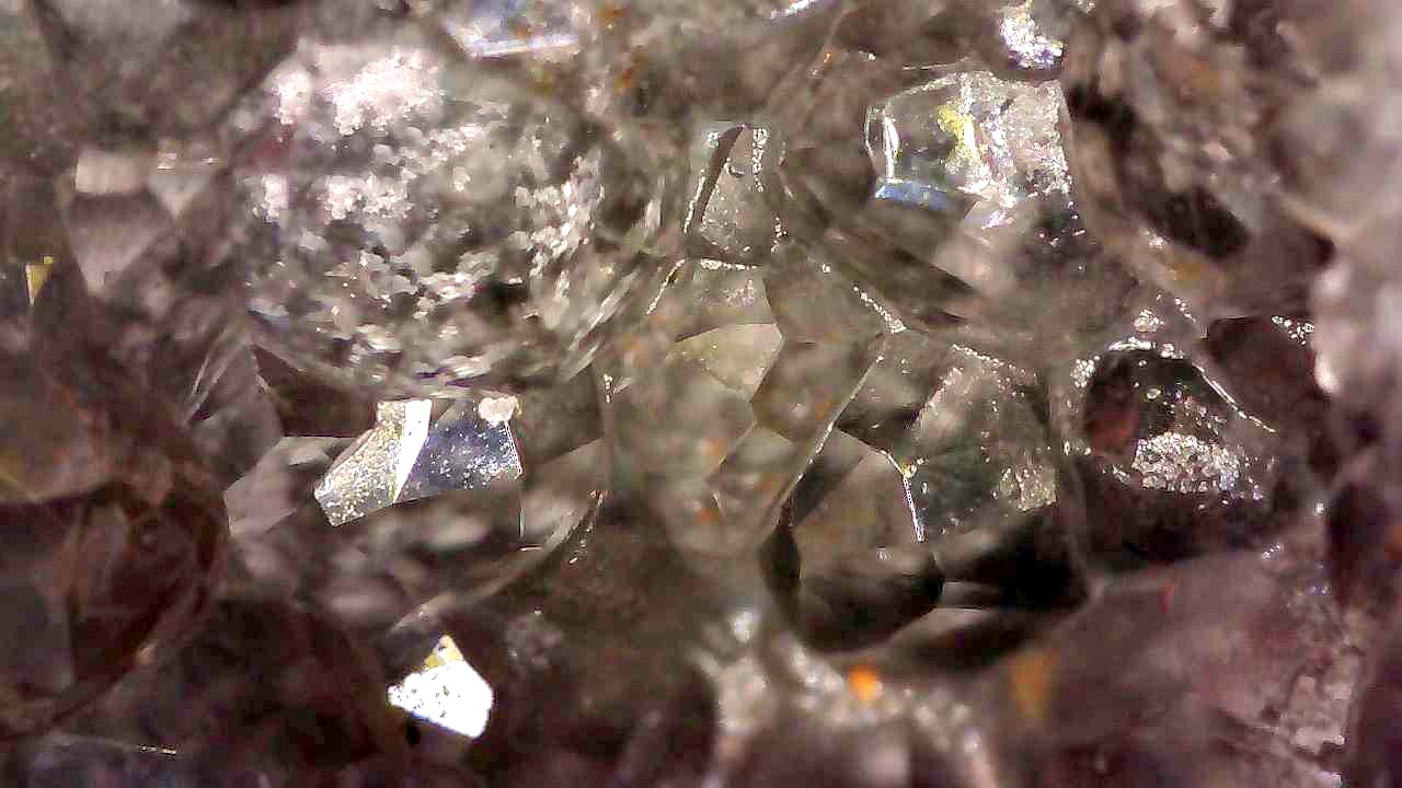

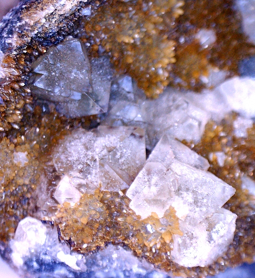

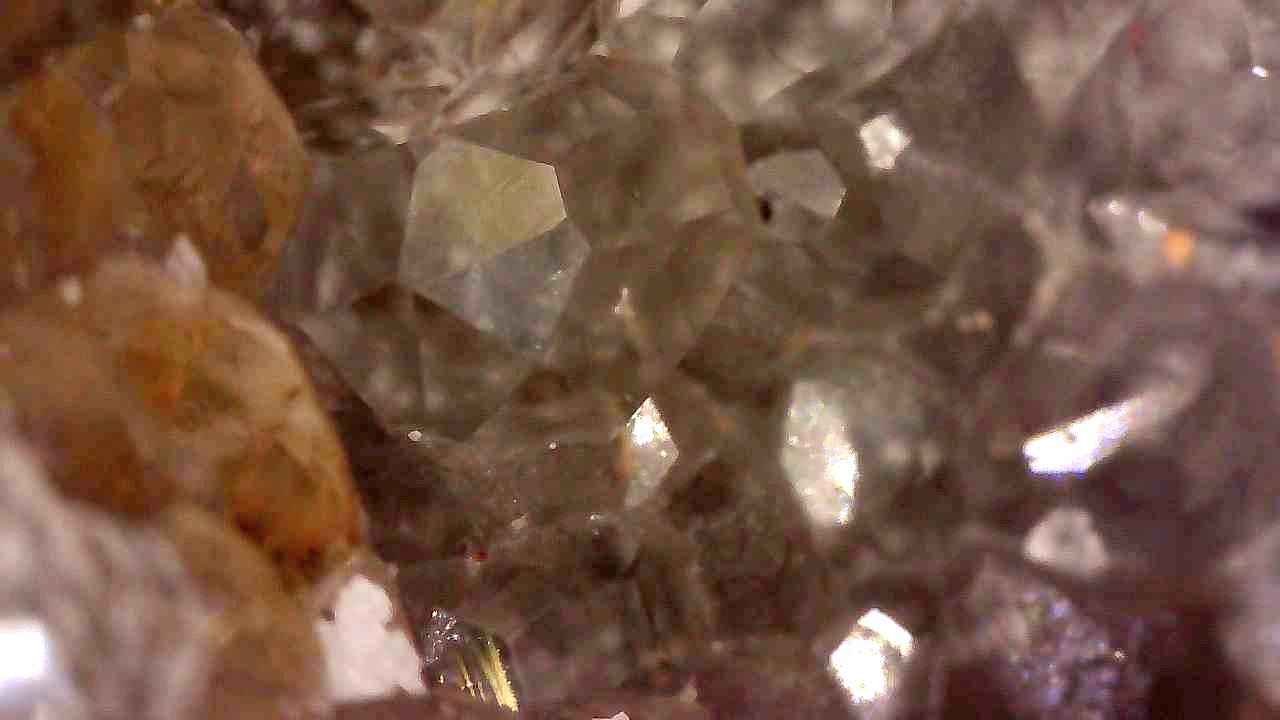

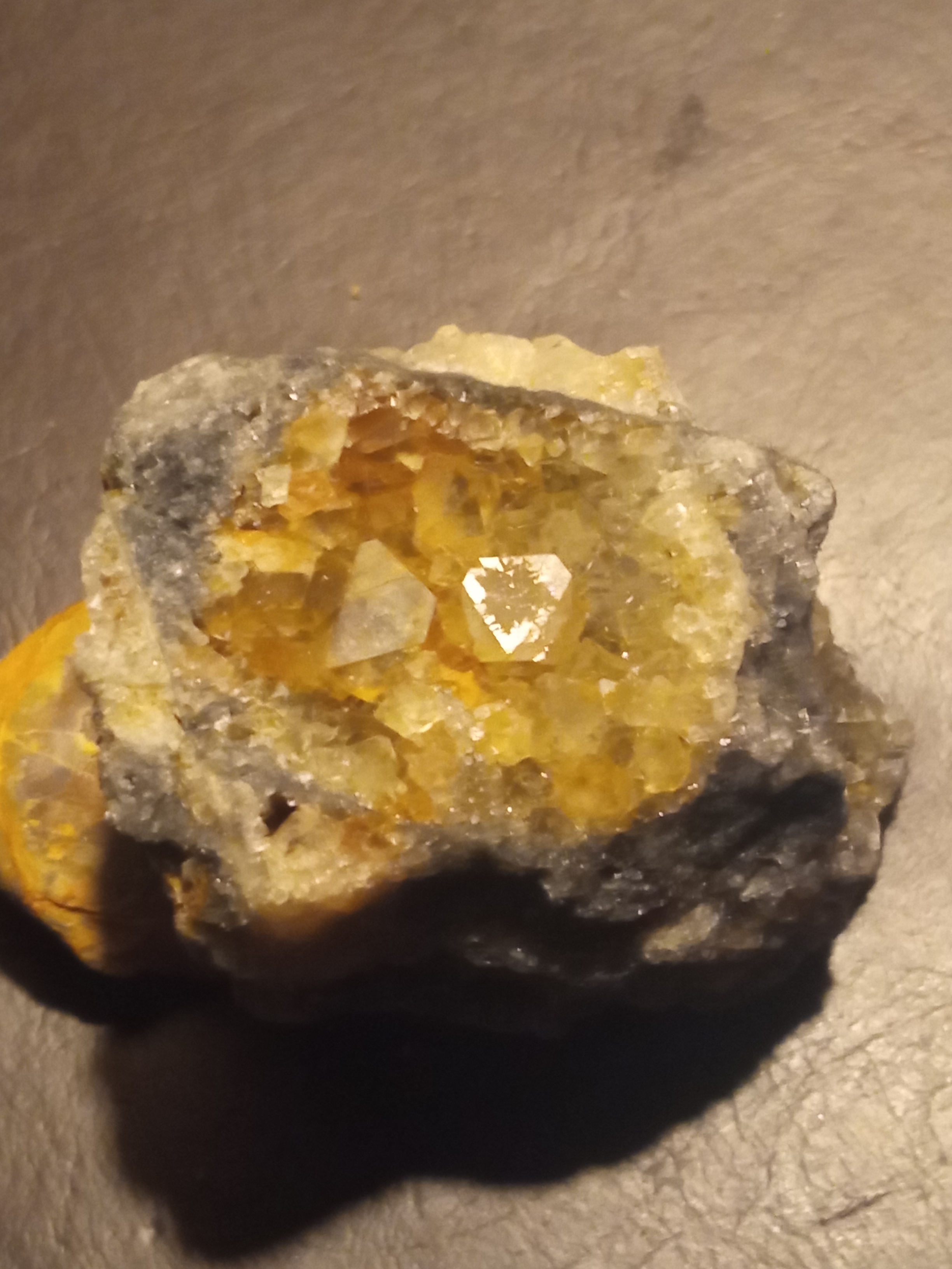

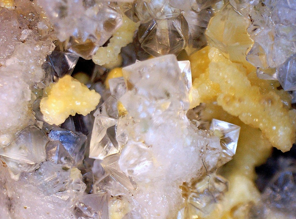

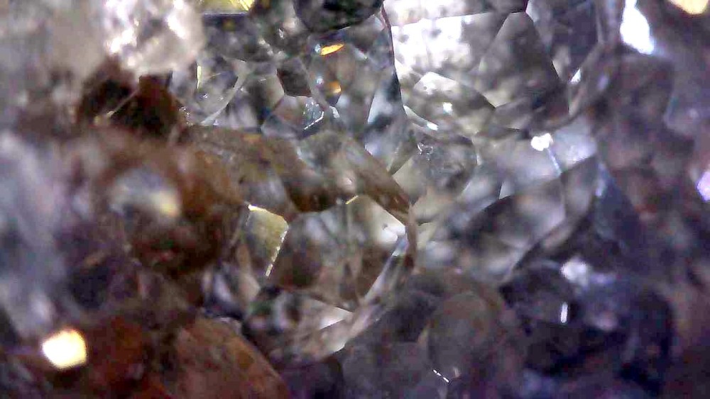

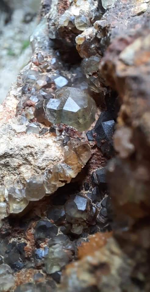

Steph6649 Posté(e) 26 novembre 2022 Signaler Posté(e) 26 novembre 2022 il y a une heure, BUT a dit : Bonjour Pour les "pompons": Calcite ou Quartz possibles. Le test à l'acide et la dureté permettront d'éliminer l'un ou l'autre (ou les deux). Pas de réaction hcl , dureté difficile à évaluer car cristaux petits ! Citer
phoscorite Posté(e) 26 novembre 2022 Signaler Posté(e) 26 novembre 2022 Celle-ci, ça peut être de la calcite Citer
Steph6649 Posté(e) 26 novembre 2022 Signaler Posté(e) 26 novembre 2022 il y a 27 minutes, phoscorite a dit : Celle-ci, ça peut être de la calcite Nan ! Pas de réaction hcl et raye le verre mais pas franchement....du coup je penserai plutôt quartz .... Mais les deux gros cristaux au centre semblent être rayé par une aiguille....du coup fluorite ??? Citer

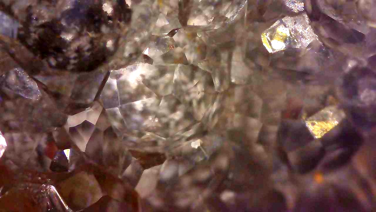

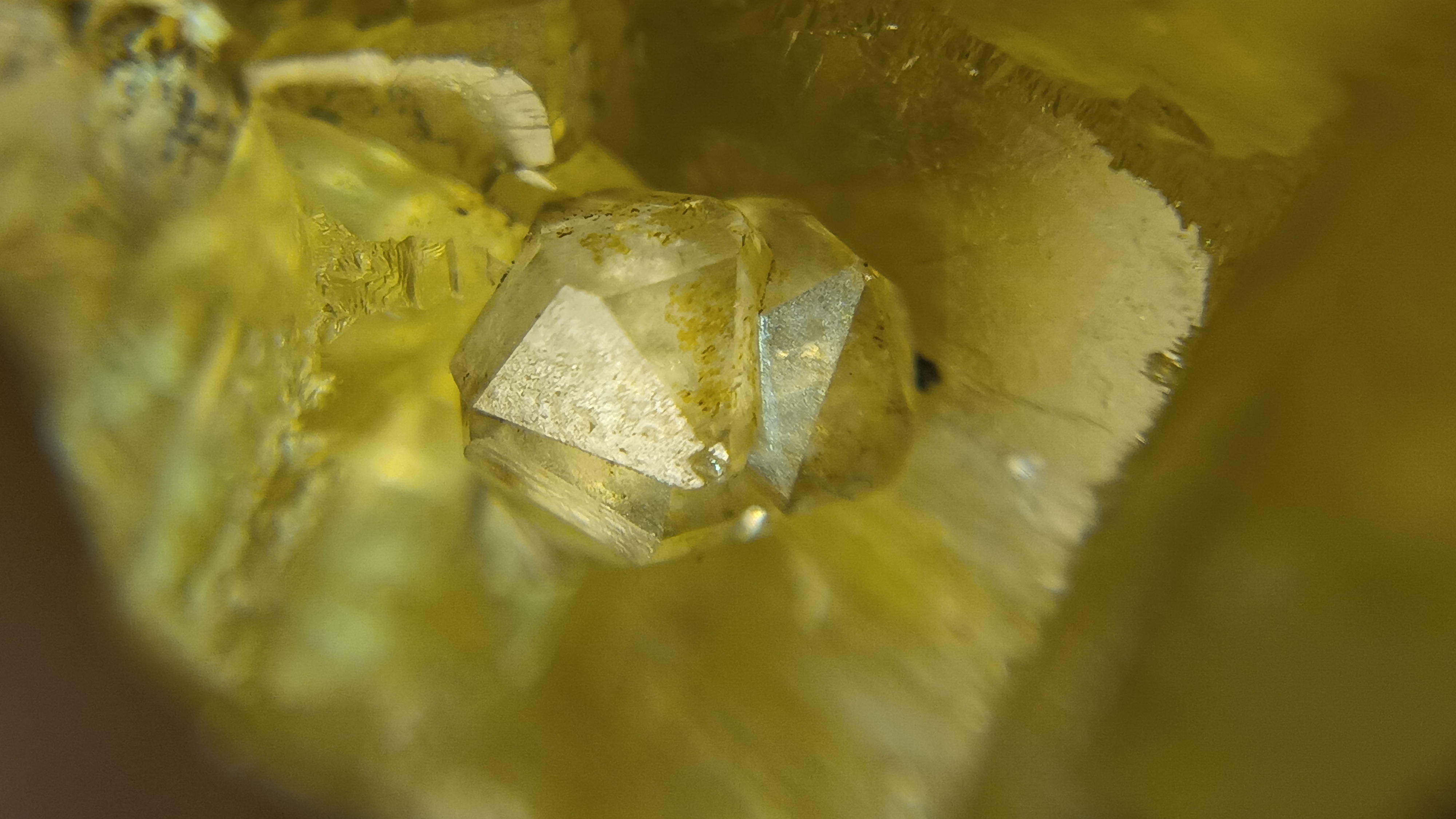

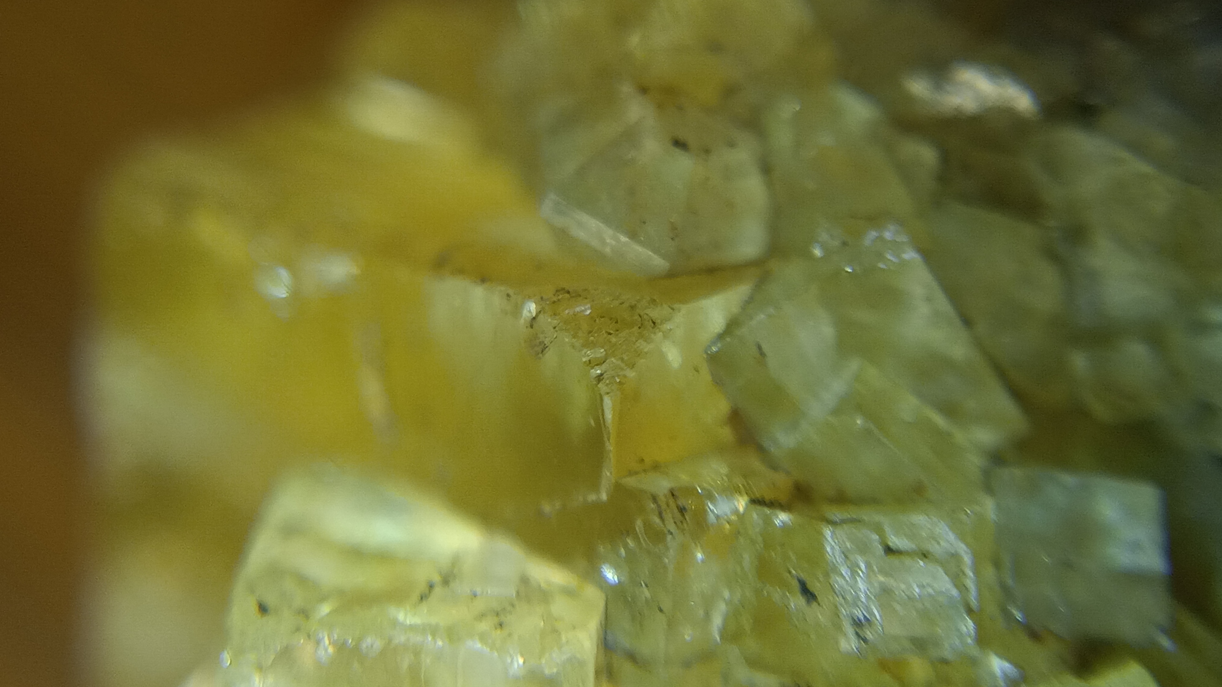

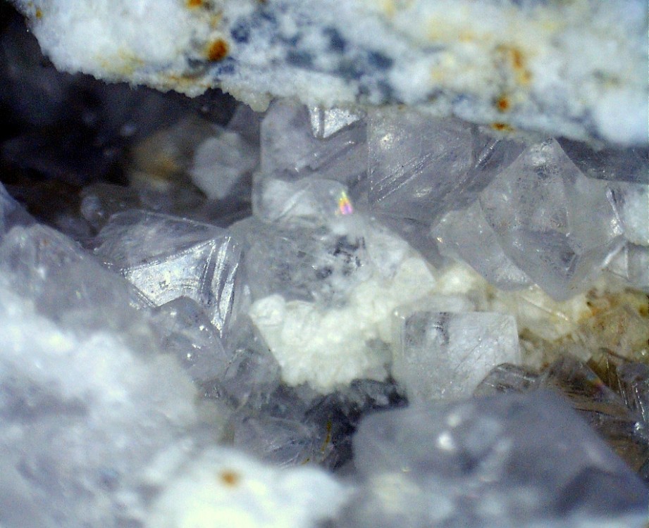

BUT Posté(e) 26 novembre 2022 Signaler Posté(e) 26 novembre 2022 Pour la deuxième photographie, les cristaux sont un peu les uns sur les autres, et cela devient un peu flou lorsqu'on agrandit. Mais sous agrandissement certains cristaux semblent lisibles en tant qu'octaèdres (cf. tentative d'interprétation ci-dessous). A comparer aux octaèdres reconnaissables sur la photo postée par alex.tre dans sa deuxième intervention, en page 1 de ce sujet. Mais beaucoup d'autres cristaux ne sont pas lisibles, en particulier le gros cristal blanchâtre, moins limpide, au centre de la géode. Citer
BUT Posté(e) 26 novembre 2022 Signaler Posté(e) 26 novembre 2022 Il y a 2 heures, Steph6649 a dit : Pas de réaction hcl , dureté difficile à évaluer car cristaux petits ! Certes, mais peut-être est-il possible de tester non pas un cristal individuel (trop petit), mais un "pompon" qui ferait suffisamment saillie près du bord de la géode. Peu importe quel cristal individuel aura été testé: nous postulerons que toutes les petites pointes formant les "pompons" appartiennent à la même espèce. Citer

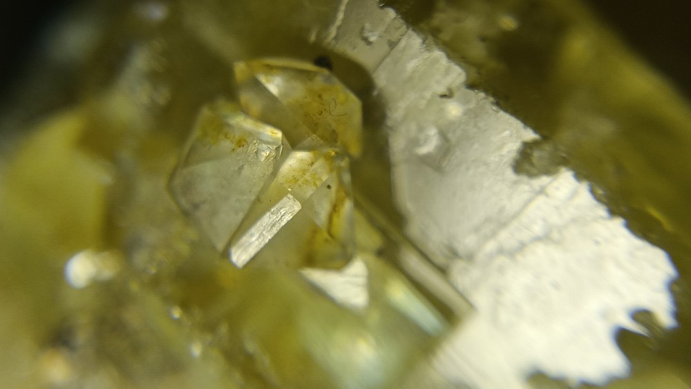

Steph6649 Posté(e) 26 novembre 2022 Signaler Posté(e) 26 novembre 2022 Le gros cristal du milieu a subit des chocs ...du coup il n'est pas trop net . Nouvelle photo où il ressort un peu plus. Sinon l'interprétation de but semble conforme ! Citer
BUT Posté(e) 26 novembre 2022 Signaler Posté(e) 26 novembre 2022 Oui, la face qui fait miroir sur la photo semble bien abîmée; vu sous cet angle, cela pourrait également être un octaèdre. C'est bizarre, et peut-être que je me fais des idées, mais sur cette dernière photo la géode semble avoir rempli une cavité aux contours bien géométriques. Mais ce n'est plus du tout évident si l'on revient sur la première photo de la même géode. Citer

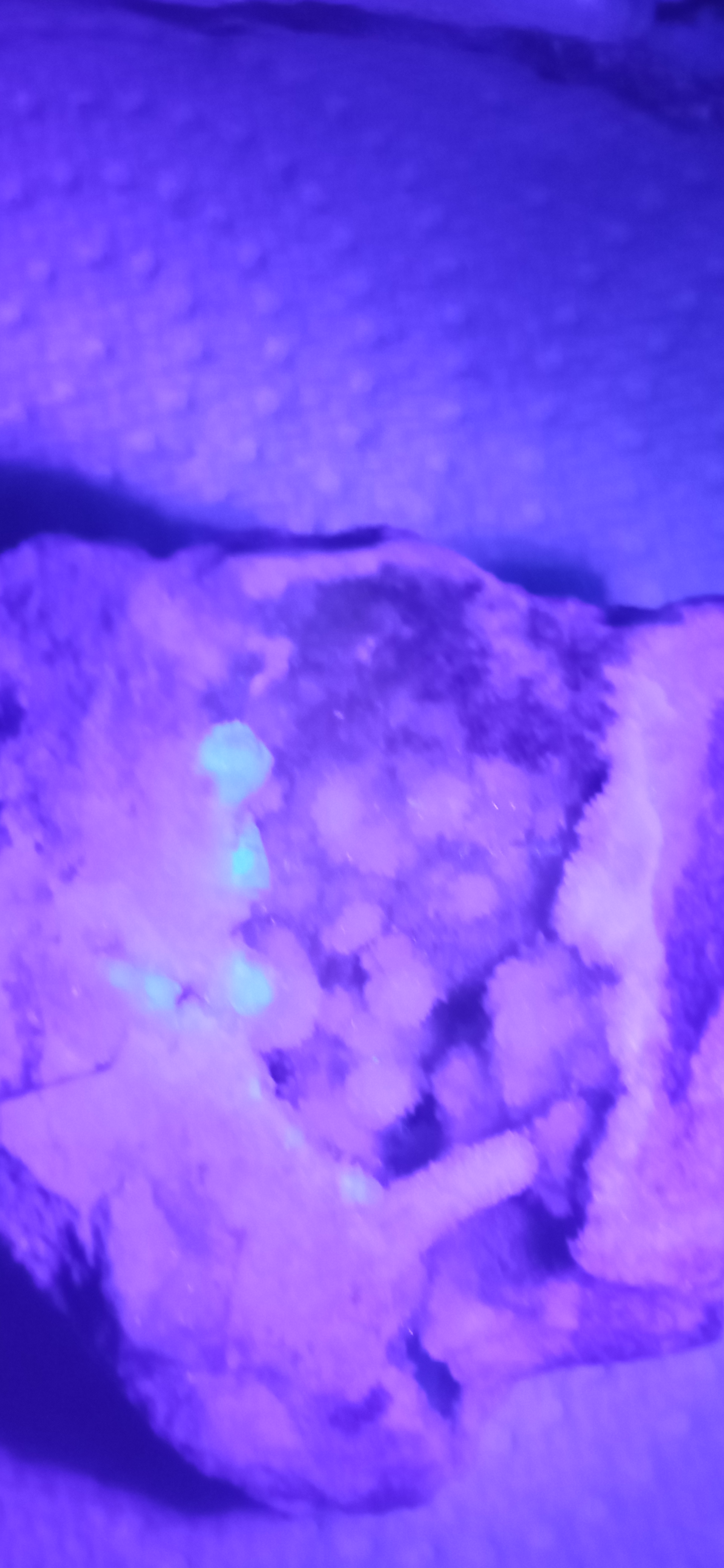

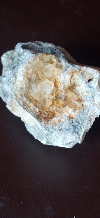

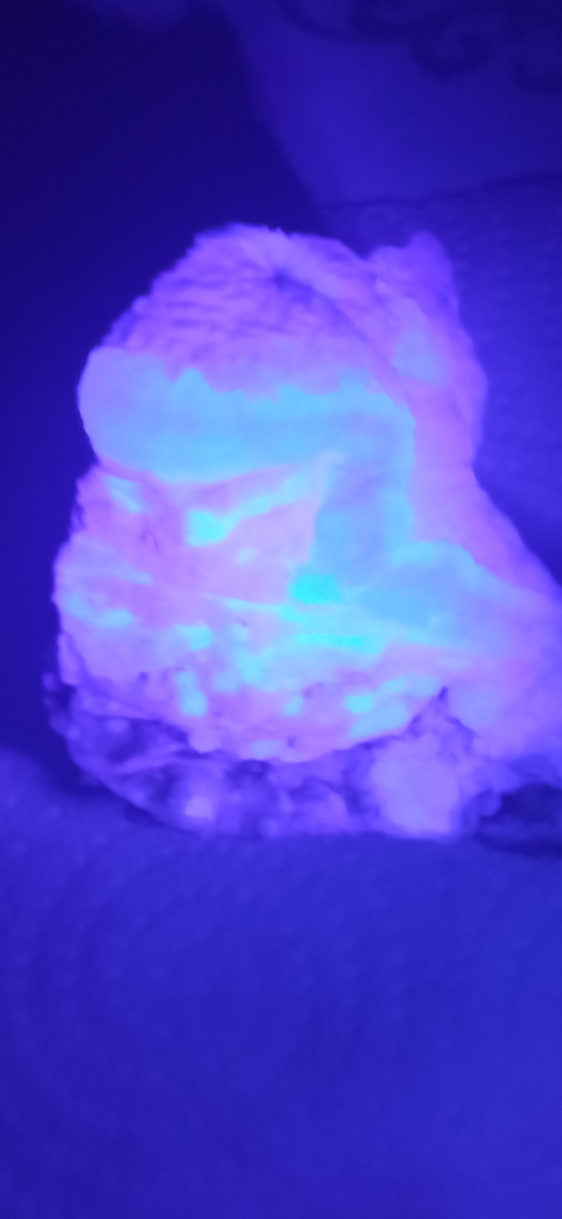

Steph6649 Posté(e) 26 novembre 2022 Signaler Posté(e) 26 novembre 2022 Désolée par avance de la qualité très médiocre des photos qui vont suivre, avec la lampe UV d'un côté et le portable de l'autre ce n'est pas évident.... juste pour mieux se rendre compte des différents types de minéraux , que je pense aussi quartz+ fluo . Reste le mystère de la pierre aux octaèdres.... Fluorite verte Citer
phoscorite Posté(e) 26 novembre 2022 Signaler Posté(e) 26 novembre 2022 Il y a 3 heures, BUT a dit : sur cette dernière photo la géode semble avoir rempli une cavité aux contours bien géométriques J'ai eu aussi cette impression, comme si les vides correspondaient aux interstices entre des eléments anguleux d'une brèche. Citer

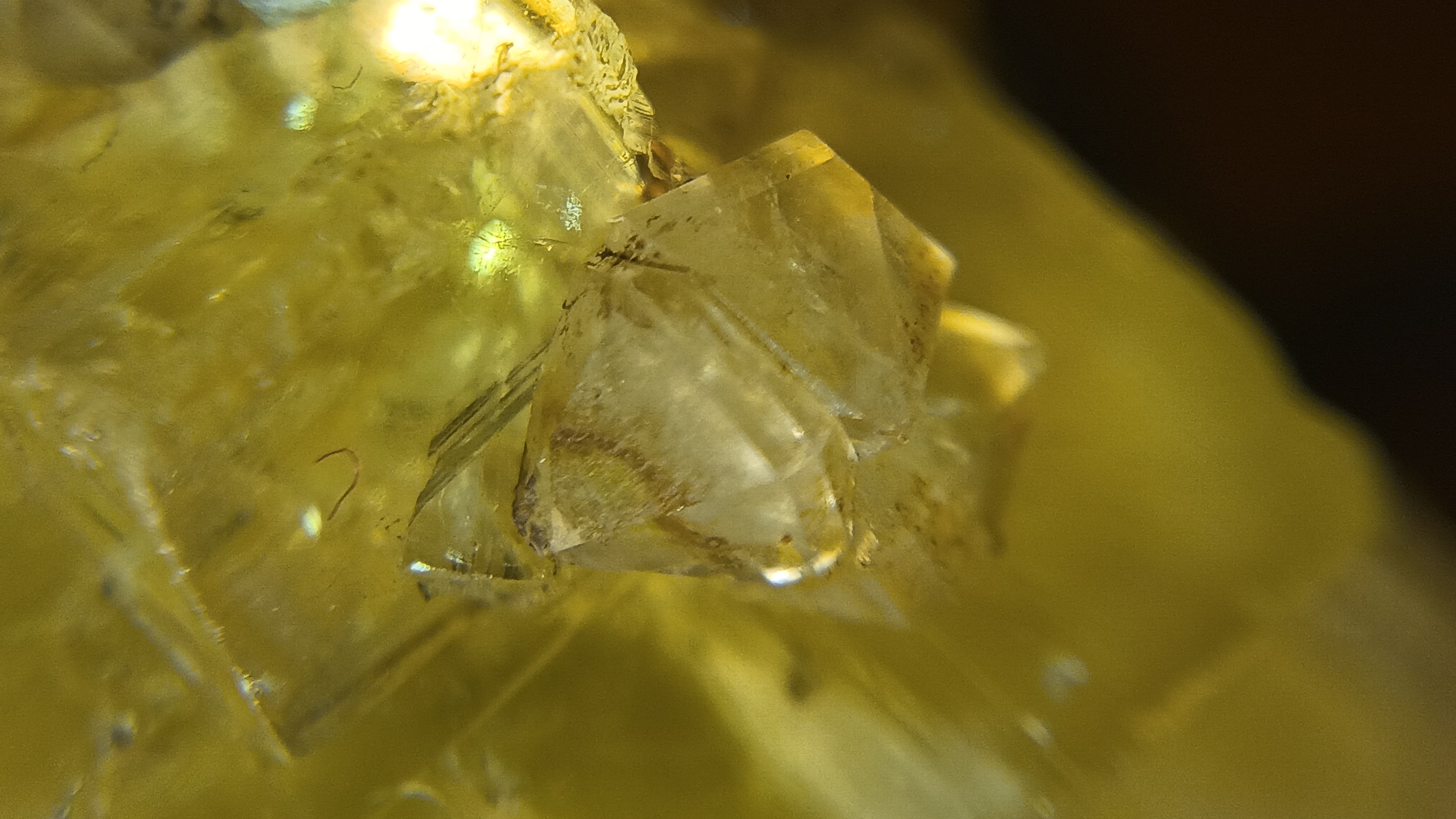

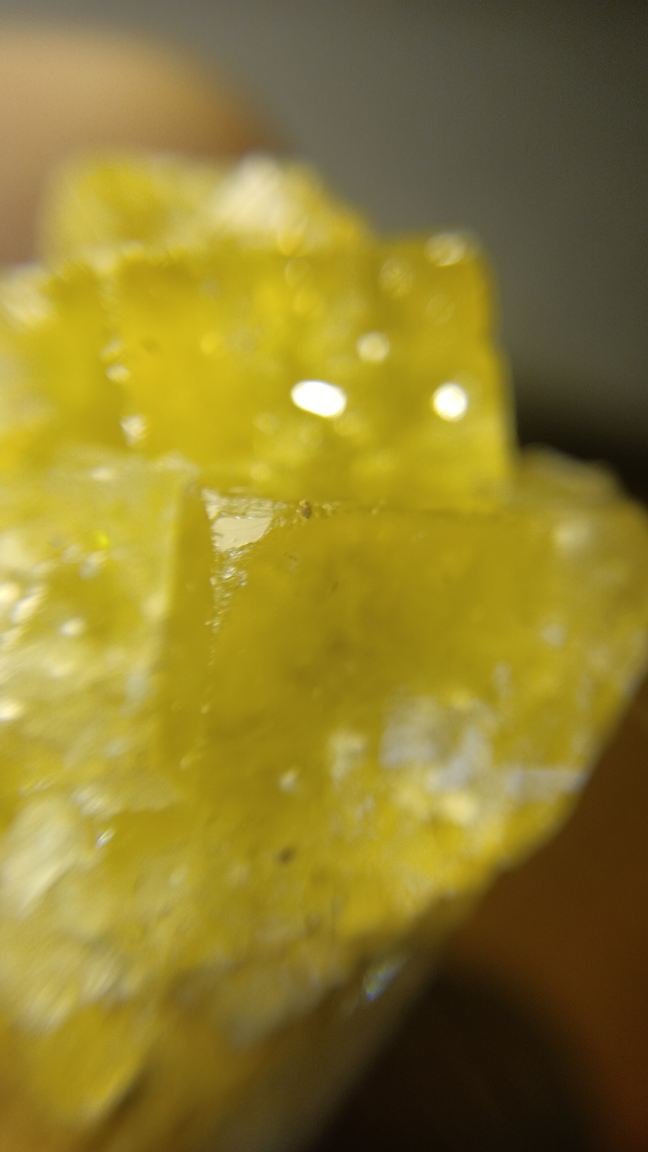

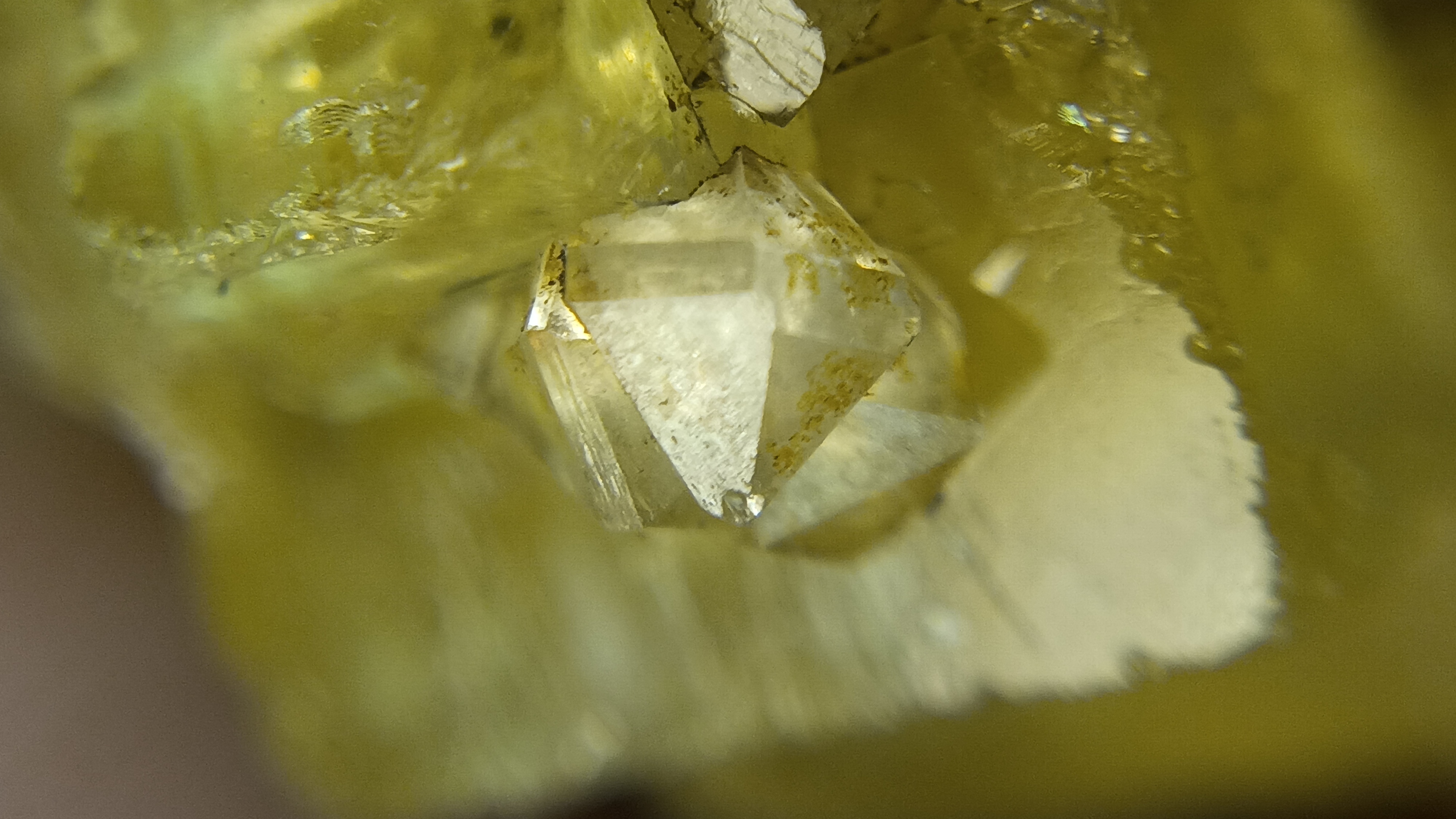

alex.tre Posté(e) 26 novembre 2022 Auteur Signaler Posté(e) 26 novembre 2022 Oui les pompons sont du quartz sur lesquels se fixent parfois de beaux octaèdres de fluo, en gros plan , cela donne cela Citer
NiCoCaYoU Posté(e) 26 novembre 2022 Signaler Posté(e) 26 novembre 2022 Ah chouette la dernière 🤩. Il y a 2 heures, Steph6649 a dit : avec la lampe UV d'un côté et le portable de l'autre ce n'est pas évident 😄... Ça m'est arrivé et ne plus savoir avec quoi je prend le cliché et avec lequel j'eclaire 😁. C'est reste curieux oui ces deux cristaux au centre 🧐🤔. Comme si c'était un quartz avec des allures de fluo (?). Citer
alex.tre Posté(e) 26 novembre 2022 Auteur Signaler Posté(e) 26 novembre 2022 Merci , pour ce qui est des réactions aux UV, à ma connaissance TOUTES les fluos que l'on trouve en bas réagissent ; sinon aucune réaction pour celles du haut ( à part quelques rares ex qui réagissent un tout petit peu ) Si un exemplaire qui a été trouvé en bas ne réagit pas il est fort probable qu'il provienne de la mine et qu'il est été perdu ou abandonné sauf évidemment s'il a été trouvé en place , mais là je demande à voir ... Citer
NiCoCaYoU Posté(e) 26 novembre 2022 Signaler Posté(e) 26 novembre 2022 Curieux ça cette zonation( sur le terrain) réactive ou non aux UV. Je me demande qu'est-ce qui (TOUT ce qui) entre en compte pour rendre la fluorescence réactive ou non aux UV ( histoire d'UV long, court ?) (Histoire de radiations ?). Au début je pensais que plus la fluo était gemme et plus c'était réactif aux UV. Jusqu'à m'apercevoir que certains cristaux bien gemmes , ne réagissent pas. Citer

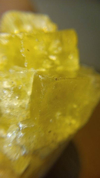

BUT Posté(e) 27 novembre 2022 Signaler Posté(e) 27 novembre 2022 Ce site semble assez riche en formes cristallographiques. Sur le cristal que j'ai isolé ci-dessous, les escaliers matérialisent l'alternance de microfaces de l'octaèdre et de microfaces d'un trigono-trioctaèdre, ou bien l'alternance de microfaces de deux trigono-trioctaèdres d'indices différents. Pour les afficionados: - trigono-trioctaèdre: (hhl) avec h > l et différent de zéro - tétragono-trioctaèdre: (hhl) avec h < l et différent de zéro. Par exemple (112) est le "trapézoèdre" fréquent chez les grenats - hexaoctaèdre: (hkl) avec les trois indices différents et non nuls - si h = k = l, on a (hhh) = (111) = octaèdre Citer
phoscorite Posté(e) 27 novembre 2022 Signaler Posté(e) 27 novembre 2022 Très jolies, ces pyramides à gradins. Je ne sais pas s'il faut y voir une alternance cube-octaèdre, mais ça tend vers des formes dendritiques qui suggèreraient une croissance plus rapide. Citer

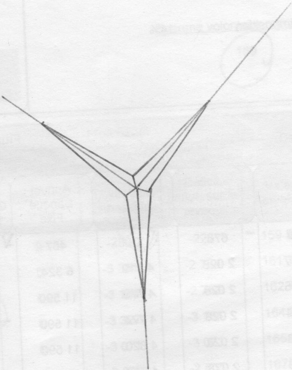

BUT Posté(e) 27 novembre 2022 Signaler Posté(e) 27 novembre 2022 Il y a 4 heures, NiCoCaYoU a dit : C'est ça ? Pas sûr; plutôt abrasion des arêtes, avec petit clivage de l'octaèdre sur la photo juste au-dessus. Les modifications des sommets sur Valzergues sont des troncatures très effilées et assez discrètes (cf. croquis pas très soigné ci-dessous). Elles correspondent à ce qu'on voit sur smorf.nl dans la section Crystal Shapes / Isometric, sur la planche Fluorine 2, dessin d. On en voit dans le sujet "Je ne veux que du Valzergues", notamment en page 6. Mais il faut se tirer l'oeil parce que les photos proposées ne cherchent pas à les mettre en valeur. Je reprends ci-dessous quelques détails de photos postées dans le sujet "Je ne veux que du Valzergues". Citer
