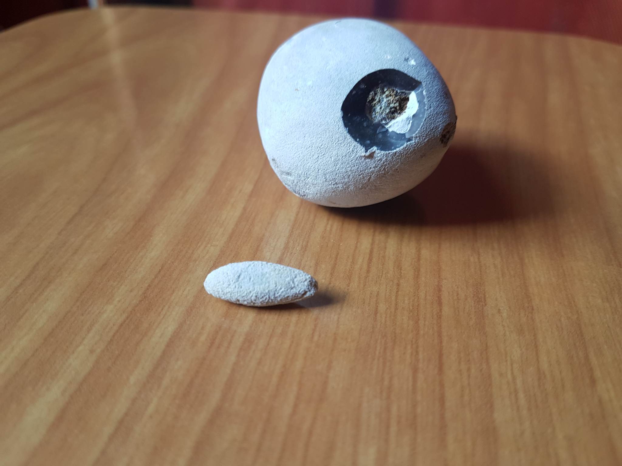

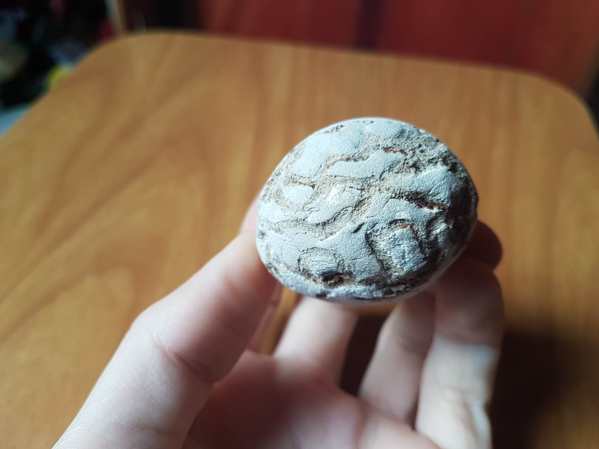

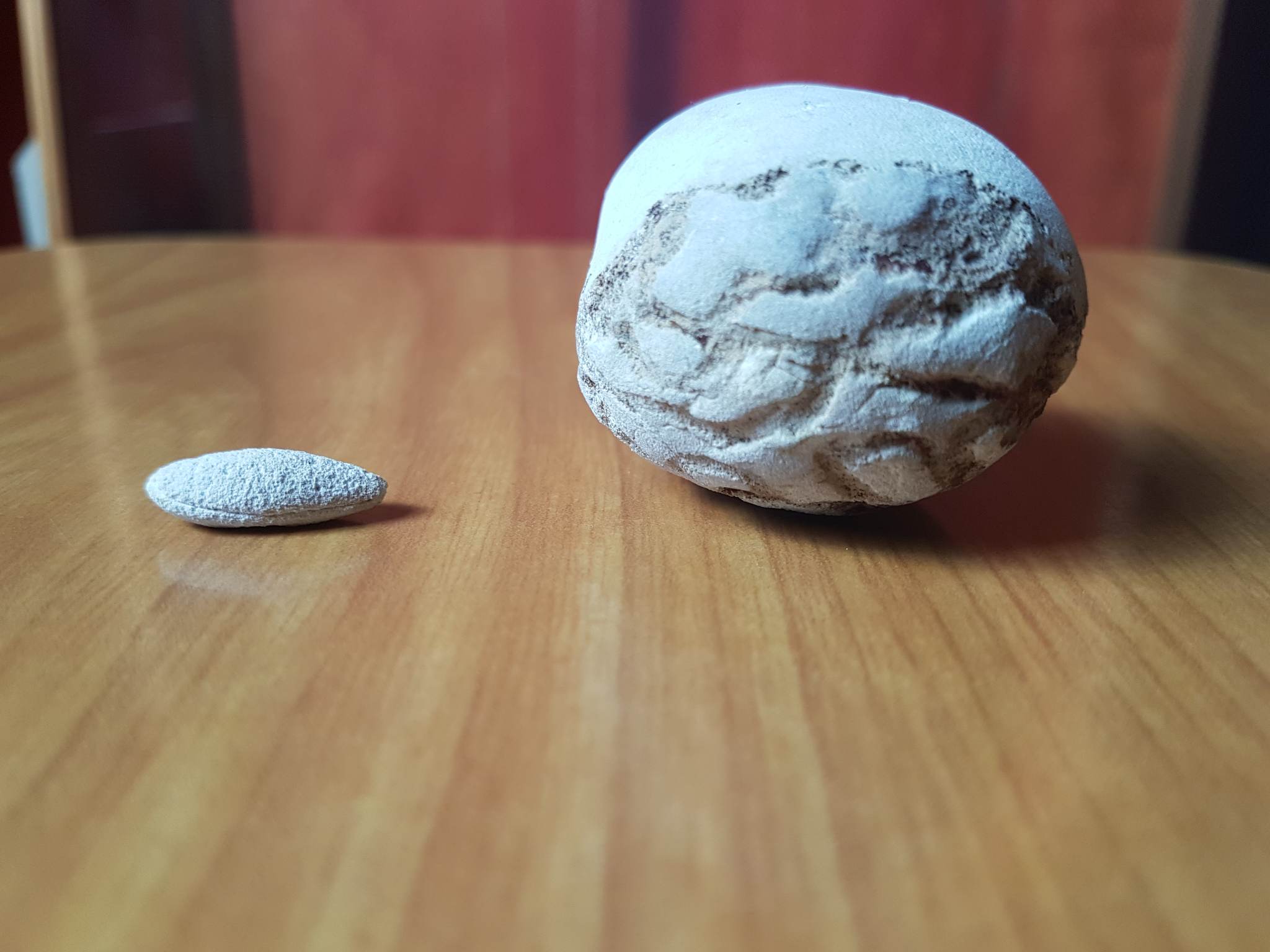

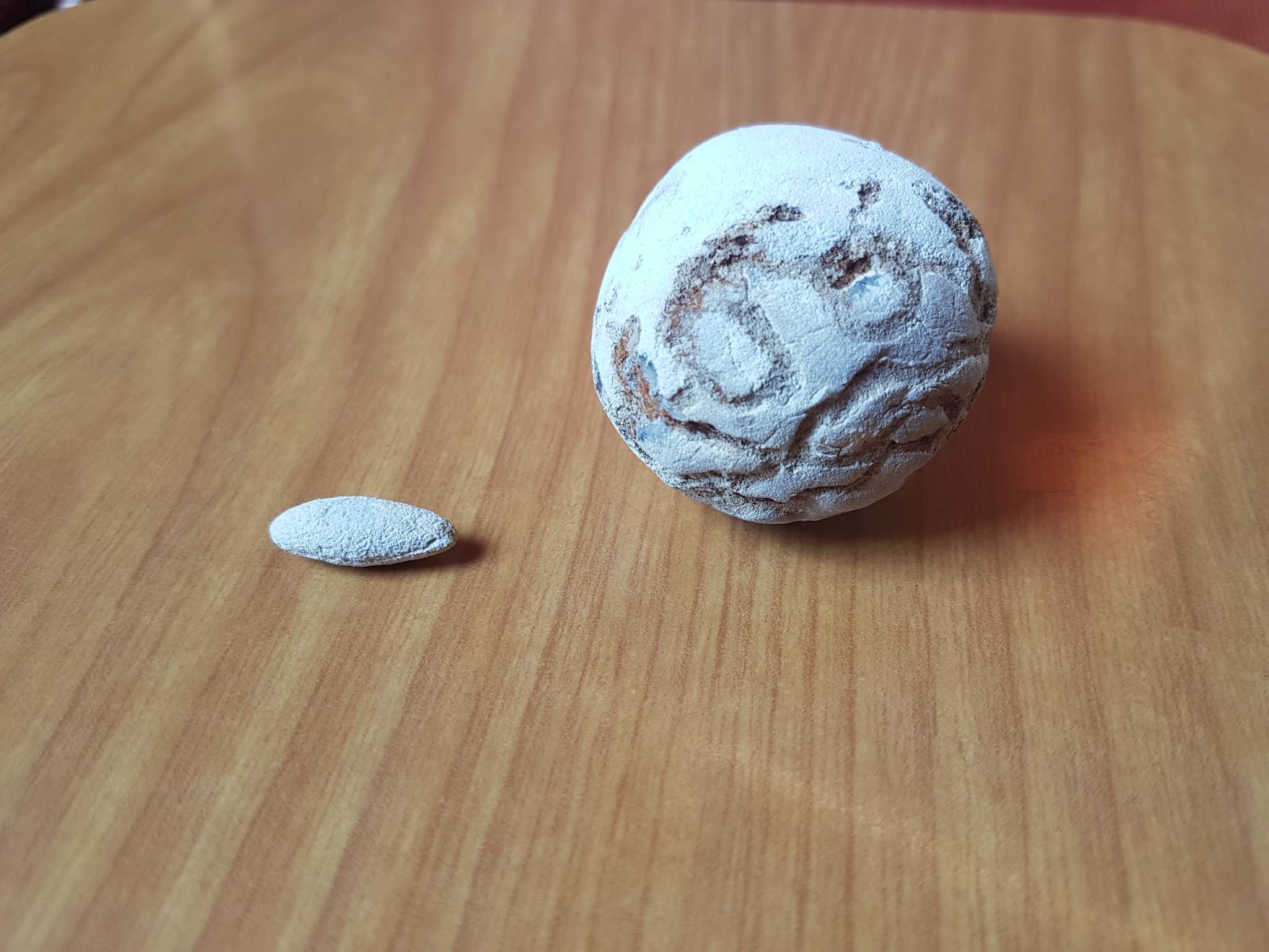

Je suis allé faire un tour dans une carrière de craie pas très loin de chez moi, dans le Pays de Bray, et j'y ai trouvé ces cailloux étranges pour lesquels je soupçonne une origine biologique.

Petites précisions concernant ces deux objets : le petit semble posséder une coupure qui le traverse sur toute sa longueur. Le plus gros quant à lui, est un silex, comme on peut le voir derrière. Je ne sais pas si cela invalide la piste fossile mais je le précise tout de même !

Difficile de se prononcer vu l'état d'érosion.
A ce stade je ne suis même pas convaincu qu'il s'agit d'un fossile, au moins pour la boule.
L'autre ressemble a une radiole d'oursin, sans aucun signe distinctif.
