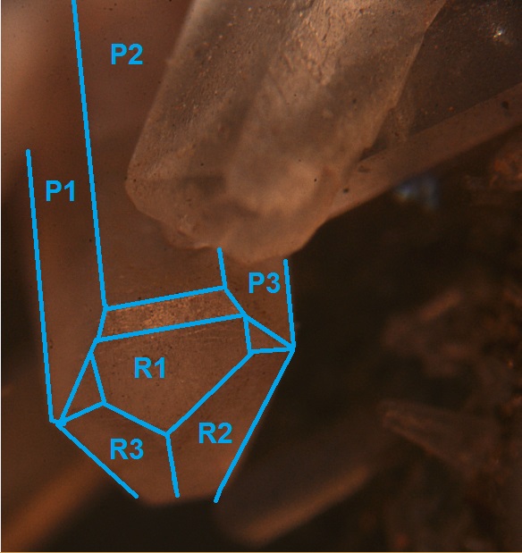

A l'allure des cristaux , on reconnaît avec certitude des prismes de calcite dont la terminaison montre le rhomboèdre. Une attaque acide devrait confirmer.
ci jointe votre 2eme photo interprétée d'un point de vue cristallographique
P1, P2, P3 faces du prisme (ou d'un rhomboèdre tres tres aigu. R1, R2, R3 terminaison rhomboedrique
cdlt
jmt
correction de mon mail précédent: votre 3eme photo, je voulais dire

La forme des terminaisons des prismes est assez imprécise pour la majorité d'entre eux.
