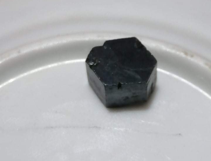

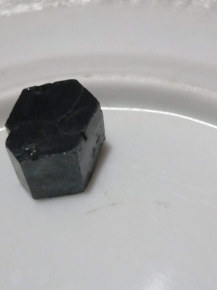

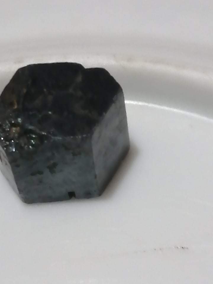

Bonsoir les amis,
Bon voilà,  ça fais râler ma femme que le test du trait n' est pas accepter ou mis en doute.
Elle a fais ce test sur différentes matières, Jaspe et verre lors du test de dureté.
On a pas de porcelaine.
Elle a trouvée un truc blanc pour prouver que son test de trait n'est ni marron, ni rougeâtre foncé.
On voit pas super bien mais, pour moi c'est noir.
Elle est gentille quant même et s'arrache pour prouver ce qu'elle m'a déclarée.
Je l'adore.
sur les tasses, mugs, cendriers et assiettes il y a toujours une petite partie circulaire non émaillée en dessous, le bord qui repose sur la table, un cercle mat ?
mais pour moi (et ce que ça vaut) ça ne ressemble pas à de l'hématite

A noter que la couleur du trait est également la couleur du minéral réduit en poudre fine. Si le trait n'est pas dans les tons rouge, rouge-brun ou brun rouille, ce n'est pas de l'Hématite, ni une pseudomorphose de quoi que ce soit par de l'Hématite.
Le rasoir d'Occam nous oriente alors vers l'Ilménite.
Bien sûr il y a d'autre minéraux noirs à éclat métallique, cristallisant dans le système rhomboédrique ou hexagonal, dans cette gamme de densité et de dureté: par exemple dans le groupe de la Crichtonite ou de la Batiferrite. Mais ce sont des espèces beaucoup plus rares, qui souvent n'ont été trouvées qu'en très petits cristaux jusqu'ici, et qui de toute manière ne peuvent être déterminées avec les tests élémentaires.
Aussi,

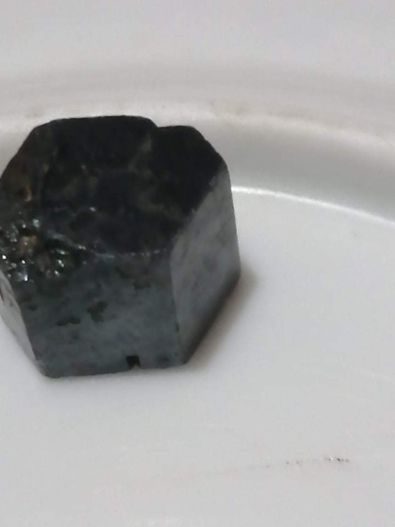

Elle a fais un test de chauffe.
Après une longue chauffe avec un bricket, l'échantillon n'a aucune odeur remarquable, genre souffre.
Je suis dubitatif quant au fait que ce minéral absorbe énormément la lumière artificielle.
Il est impossible de voir autre chose qu'un écrou noir même avec un LED puissant. contrairement aux photos, en plein soleil du sud de l'île, des prospecteurs.
Une sorte de propriété de ce minéral peut être ?
opacité, densité... l'hématite est un matériau déjà un peu curieux en terme d'optique, surface brillante métallique mais poudre rouge
le rutile a une petite tendance au rouge d'ailleurs, la poudre ici peut possiblement être marron ou tendre vers le rouge si très fine

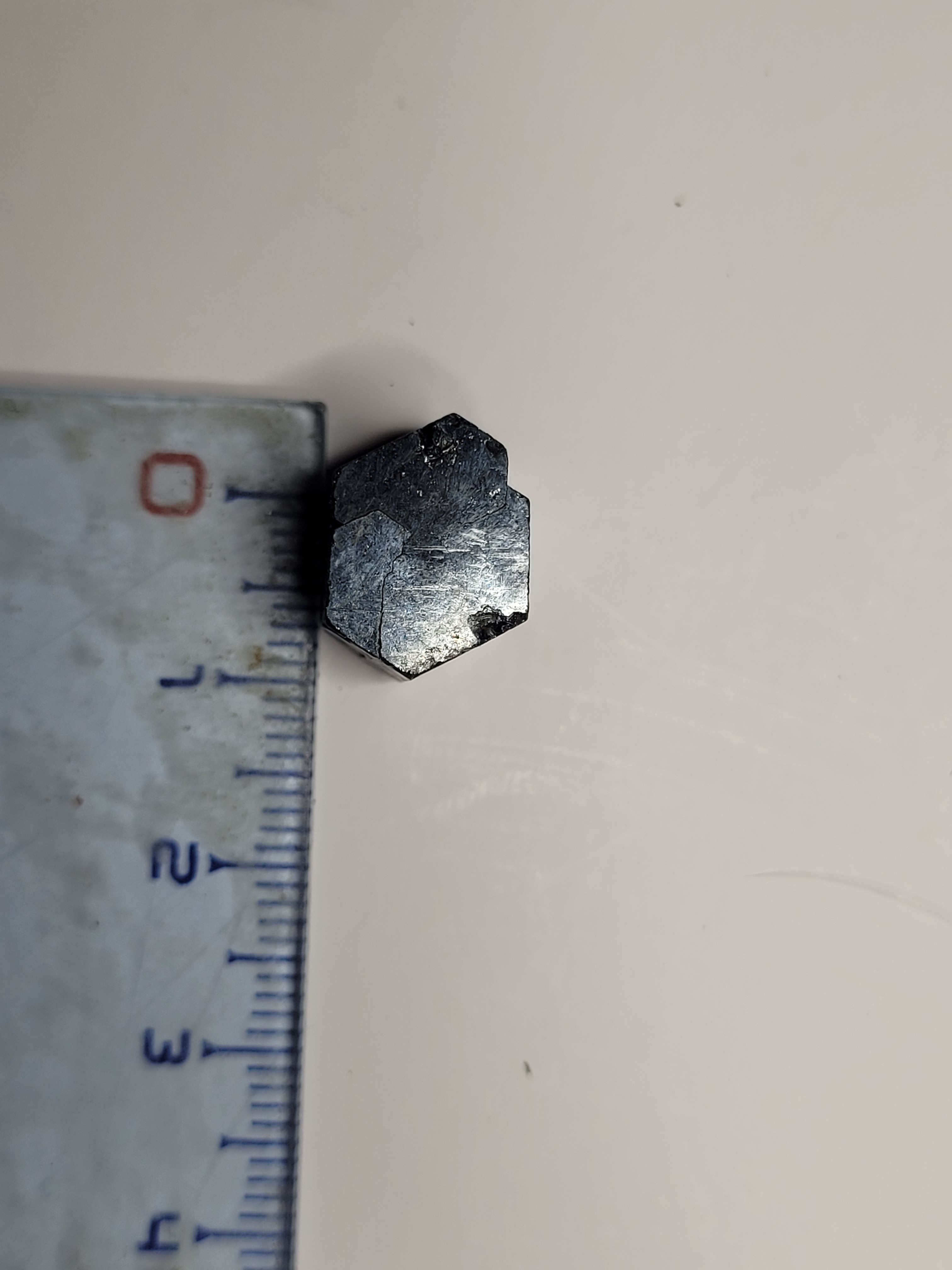

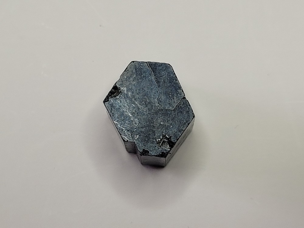

Bonsoir l'équipe Geo,

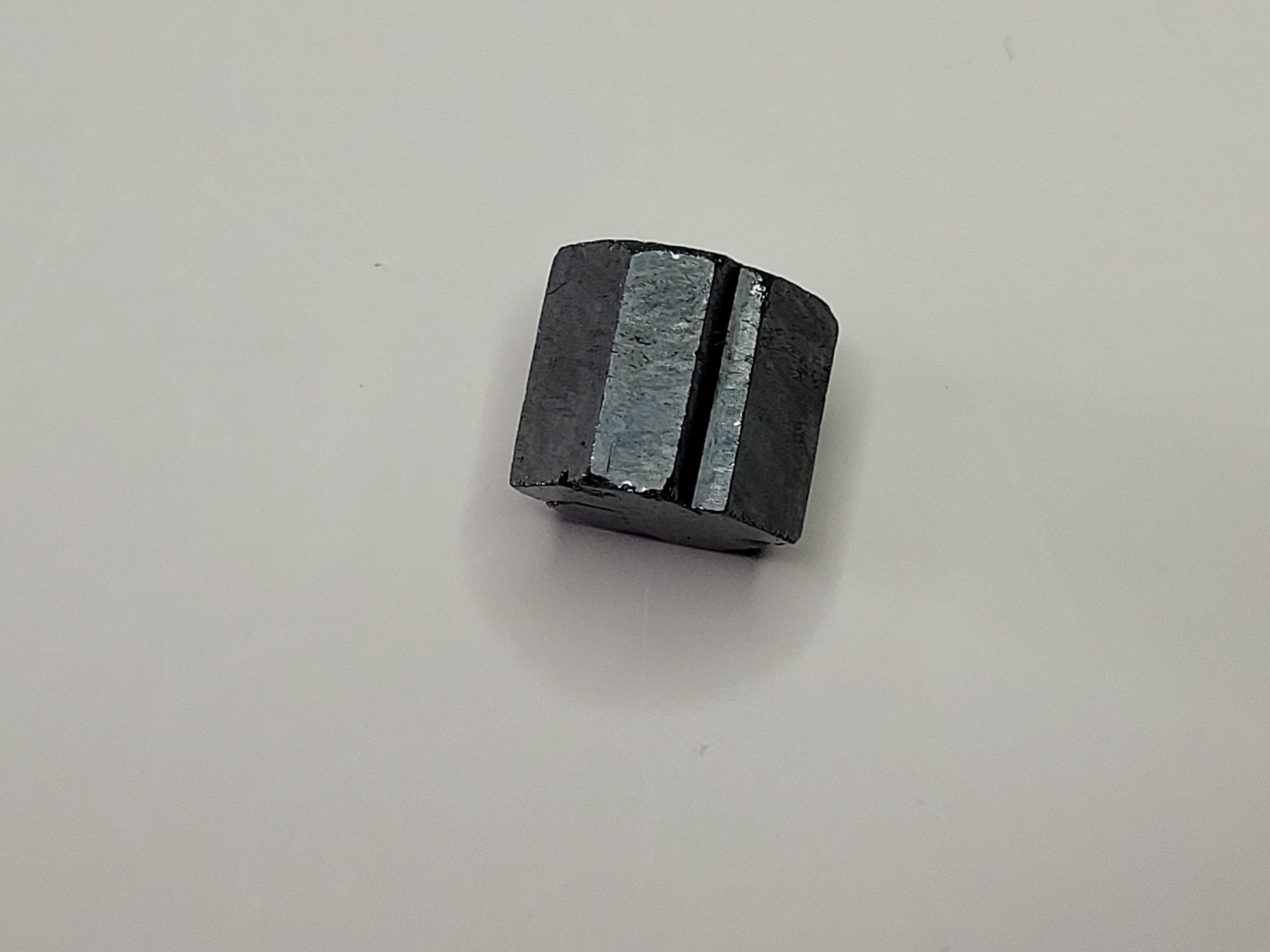

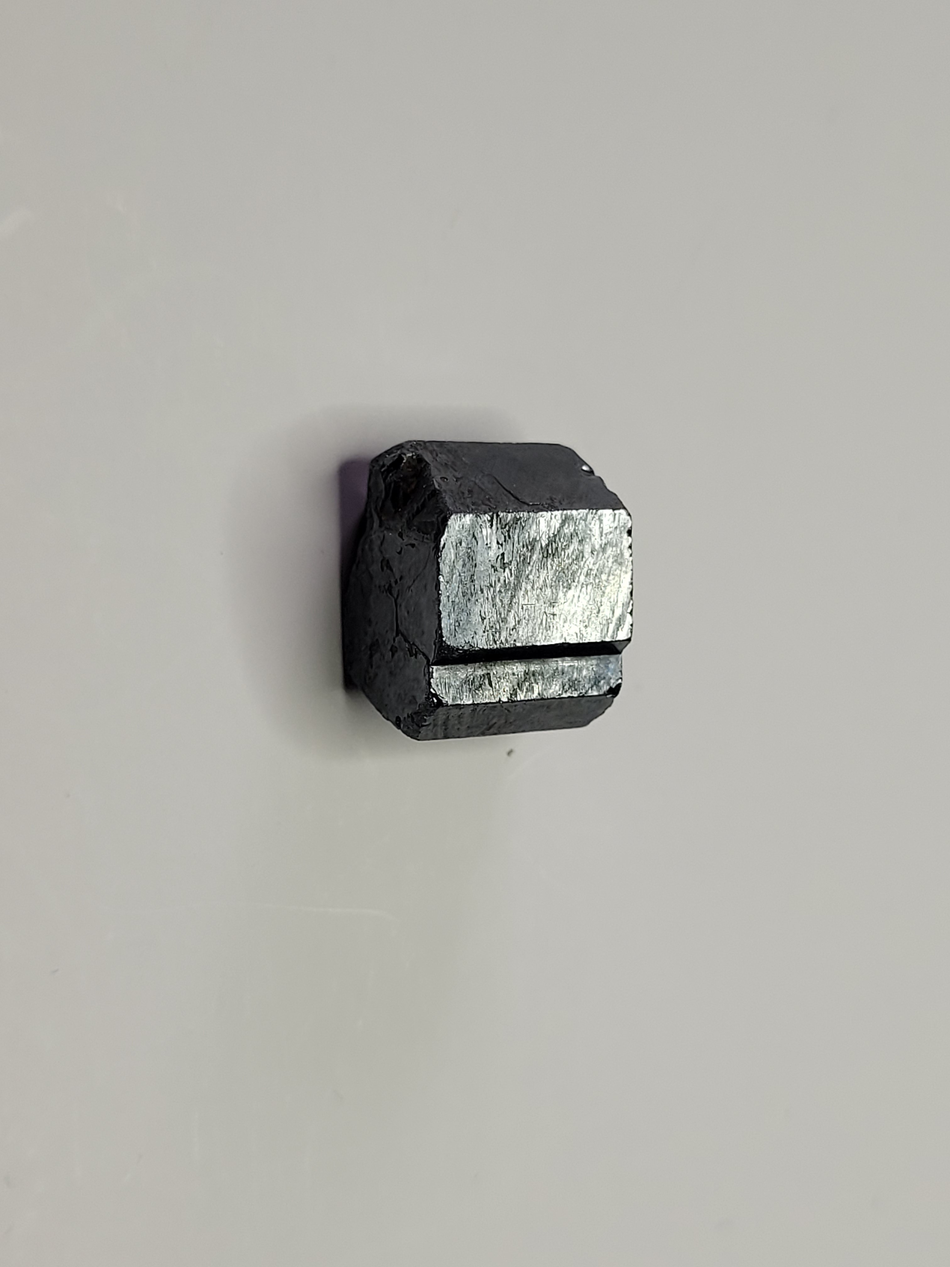

Je rentre de Madagascar et j'ai ramener un échantillon de ces prismes pentagonaux plutôt étonnants.
J'ai pris le temp de l'étudier de près aujourd'hui.
-C'est un heptaèdre plutôt beau, le reflet metalique est noir/argent. Il présente une rainure parfaite sur une face.
On le dirais sorti d'une usine de boulon de mécanique de précision.
-Le trait est noir/brun

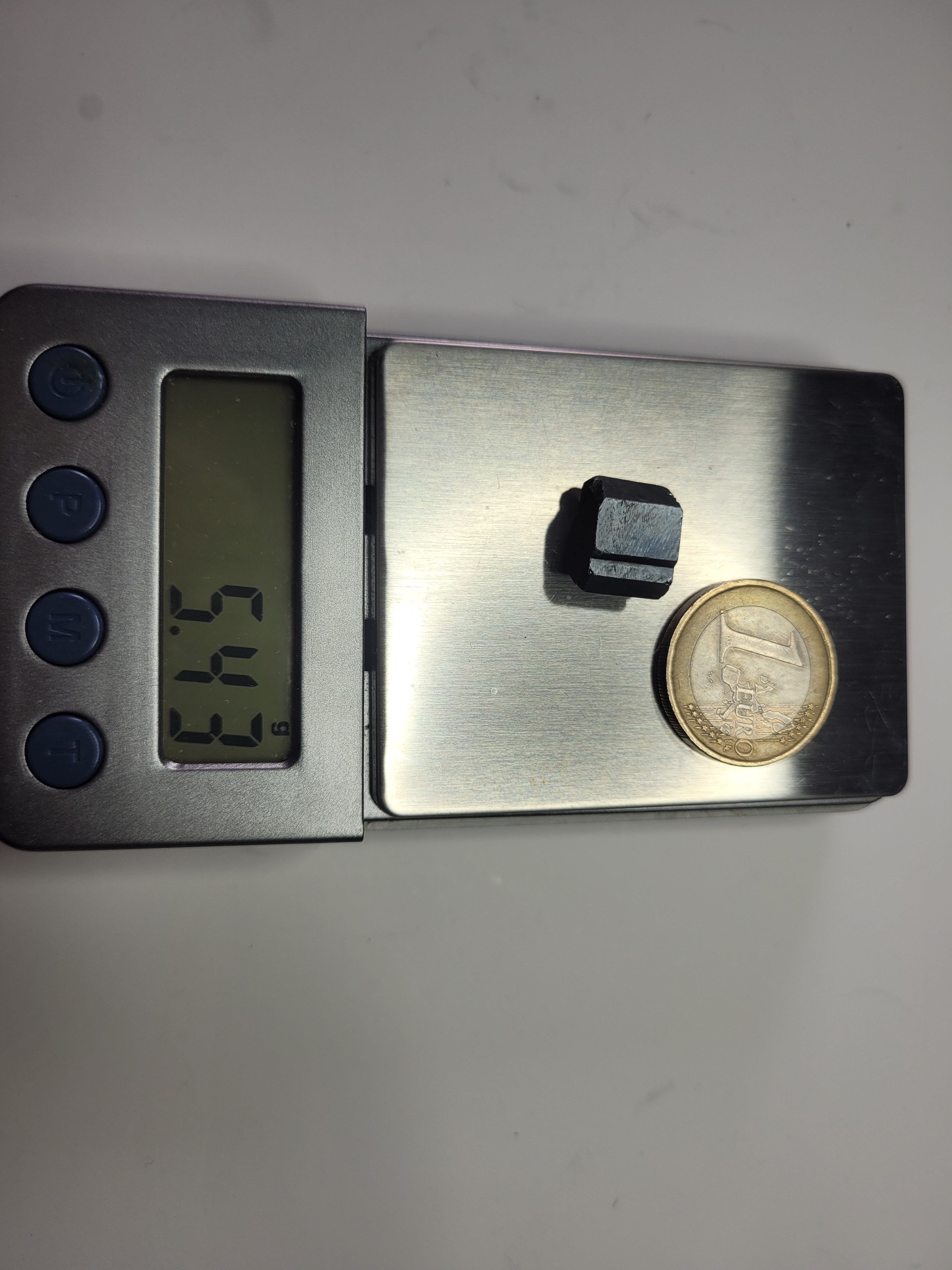

-La densité est légèrement au-dessus de 5 avec 3 essais 5,13 précisément.
-Il raye le verre  mais pas le quartz
-il est très légèrement magnétique sûrement électromagnétique mais j'ai pas de boussole pour le vérifier.
Conclusion : ce truc regroupe toutes les caractéristiques pouvant en faire une HÉMATITE.
J'ai du mal encore à y croire car je connais l'hématite mais pas avec cet aspect.
Ci quelqu'un un a une pièce d' hématite de de ce genre merci de me la montrer.
A très bientôt et bonne soirée
Hugo

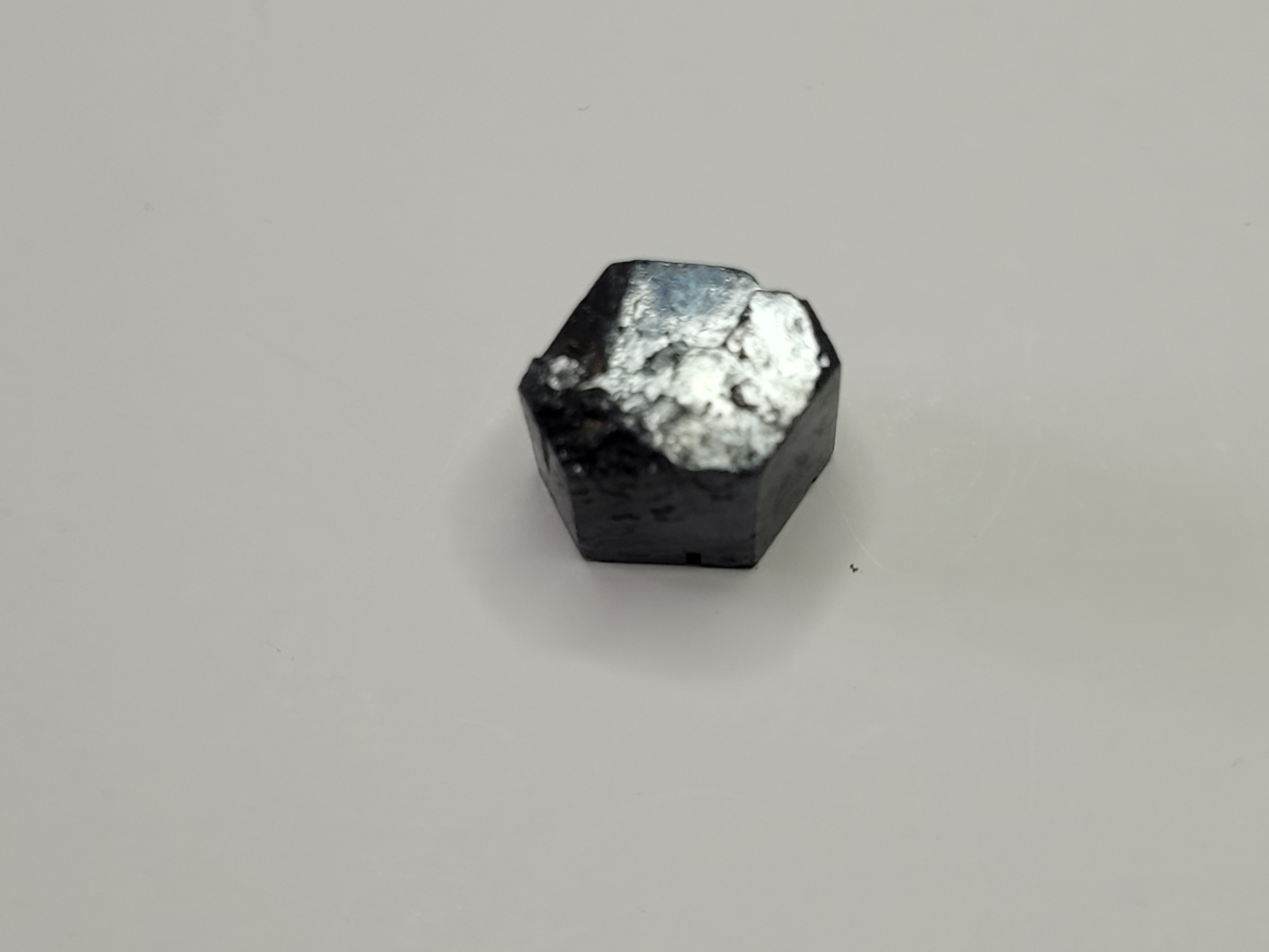

Le 01/11/2022 à 20:22, BUT a dit :
  • Allez sur Mindat, à la page Corundum. Allez sur la banque de photos. Faites un filtrage en cochant la rubrique "Associated with:  --> Hematite". Vous allez tomber sur deux pages de photographies de spécimens provenant de plusieurs localités allemandes, où le Corindon fait des manchons ou des surcroissances autour de prismes hexagonaux d'Hématite. La légende de certaines photos évoque bien une épitaxie.
  • Donc si l'épitaxie de Corindon en manchon autour d'une Hématite existe, pourquoi pas l'épitaxie d'Hématite en "boulon" autour d'un Corindon?
Après relecture de toutes les hypothèses, je pense que celle ci colle bien.
Merci Monsieur But
Bonjour. Heureux d'avoir un  suivi sur ces cristaux.
L'Hématite donne une trace rouge-brun; donc si trace noir-brun --> pas Hématite.
La trace noire, la forme cristalline et l'éclat métallique seraient compatibles avec l'Ilménite; mais celle-ci est quand même significativement moins dense (#4,7). Peut-être une Ilménite un peu plus riche en fer, ou autre chose...
il y a 1 minute, BUT a dit :
L'Hématite donne une trace rouge-brun; trace noir-brun --> pas Hématite.
La trace noire, la forme cristalline et l'éclat métallique seraient compatibles avec l'Ilménite; mais celle-ci est moins dense (#4,7). Peut-être une Ilménite un peu plus riche en fer, ou autre chose...

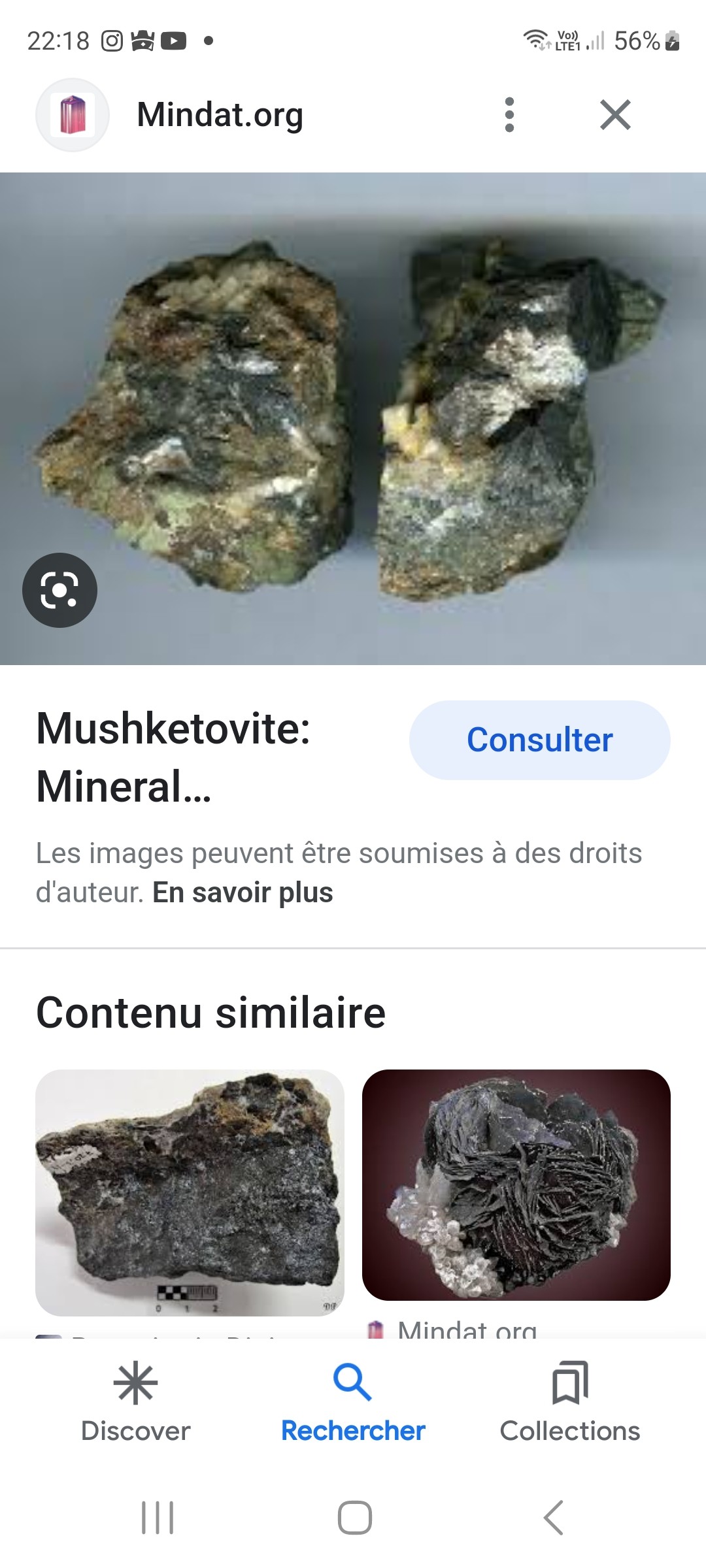

Ou alors une pseudomorphose de Magnétite après Hématite ("Mushketovite").
En effet le magnétisme, la couleur du trait, la dureté et la densité sont compatibles avec celles de la Magnétite (dureté # 5,5-6,5 / densité = 5,18). En revanche la Magnétite cristallise dans le système cubique, ce qui exclut le prisme hexagonal. D'où l'idée d'une pseudomorphose, totale ou partielle, qui conserverait la forme initiale des cristaux d'Hématite.
il y a 21 minutes, BUT a dit :
Peut être,  mais j'arrive pas à trouver de photo ou ça me saute au yeux.

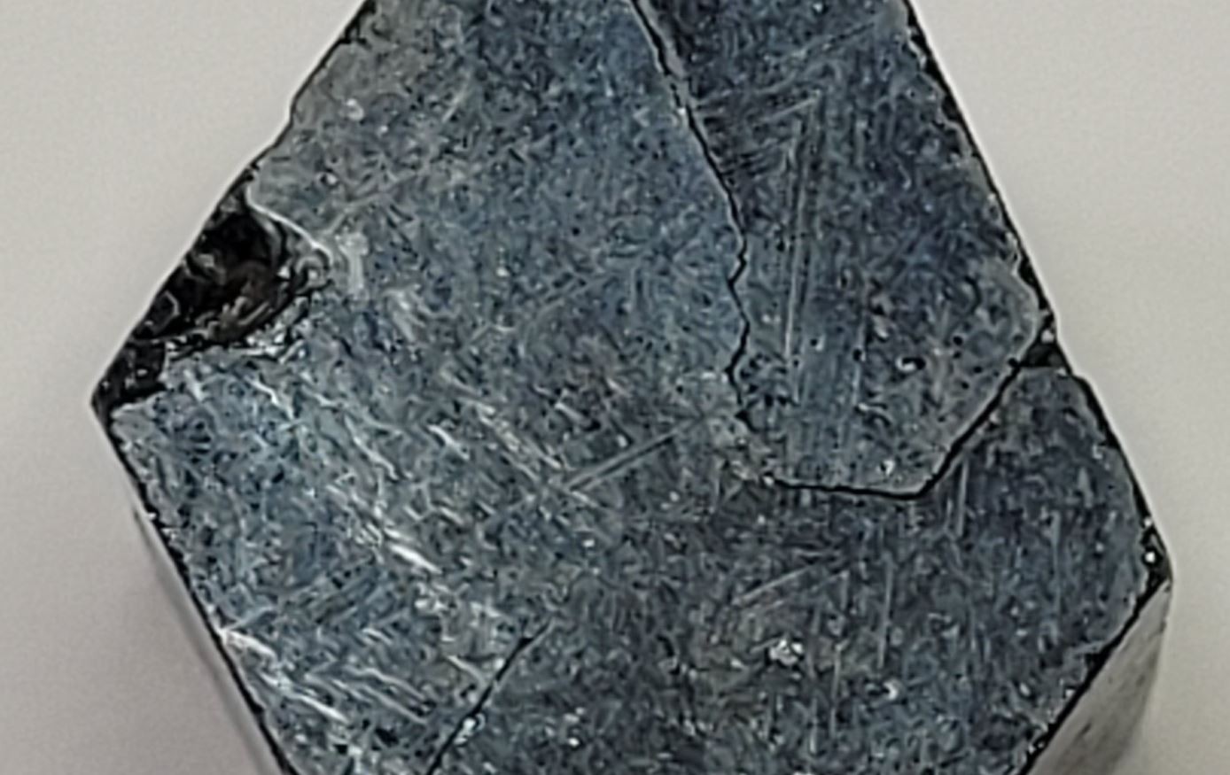

Bonjour.
Avez-vous remarqué ces stries (de croissance?). Il y en a 3 groupes. Avec un angle au sommet qui doit être vers les 30°.
Peut-on avoir une idée du contexte géol. Ca sort d'une gangue de quel type? Calcaire, pegmatite, ...?
Ces stries - trois familles faisant entre elles des angles de 60° - sont caractéristiques des faces (00.1) des tablettes ou barillets hexagonaux d'Hématite et de Corindon (ces deux espèces étant isostructurales).

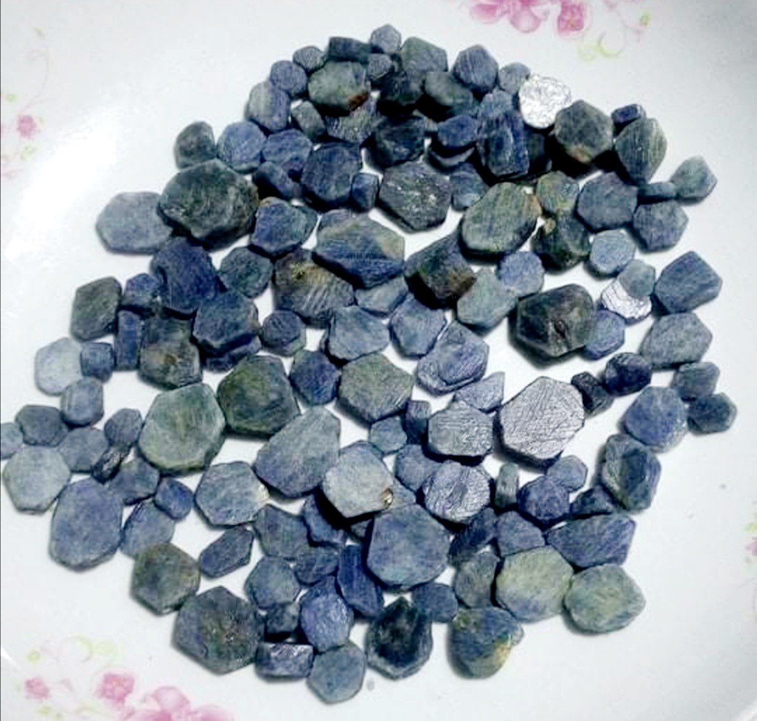

Je sais pas, ça viens du fin fond du sud de Madagascar.
C'est tout ce que je sais sur la provenance.
Je me suis rapprocher de mon contact sur place ce matin.
Il va nous faire bientôt parvenir des échantillons complets        ( avec les minéraux associés au centre de l'écrou)
J'ai demander les écrous avec les boulons ,mais aussi, les baguettes , cristaux carrés et rectangles que l'on voit traîner sur la photo de groupe de la trouvaille.
Oui, bien vue ces stries.
J'ai deja vus ce genre de choses sur le Corindon.
Bon Dimanche
Hugo
Il y a 2 heures, BUT a dit :
Sur ceux ci, les stries sont très présentes.

Bonjour à tous et merci pour cette discussion à rebondissements.
Ce serait intéressant de demander à vos contacts si ces prismes ne sont pas associés à de l'apatite, par hasard.
Il existe dans la vaste catégorie des anorthosites quelques roches un peu étranges riches en Titane et en Phosphore. On parle de jotunites, voire de nelsonites.
Certaines sont d'ailleurs exploitées pour Ti. Le minéral porteur de Ti est souvent une solution solide ilmenite-hematite, on parle de titanohématite (hematite avec typiquement 10-20% d’ilménite en solution solide, qui s'exsolve partiellement en refroidissant).
Comme Mada est notoirement connue pour ses labradorites qui font partie de la famille des anorthosites, on pourrait peut-etre y trouver aussi ces petites bêtes riches en Ti et P.
Une reference pour qui veut creuser dans la famille anorthosite.
En Europe, ca a surtout ete etudie par les chercheurs de l'Université de Liege (JC Duchesne sur le Rogaland).
smp-001_1995_75__9_d.pdf
