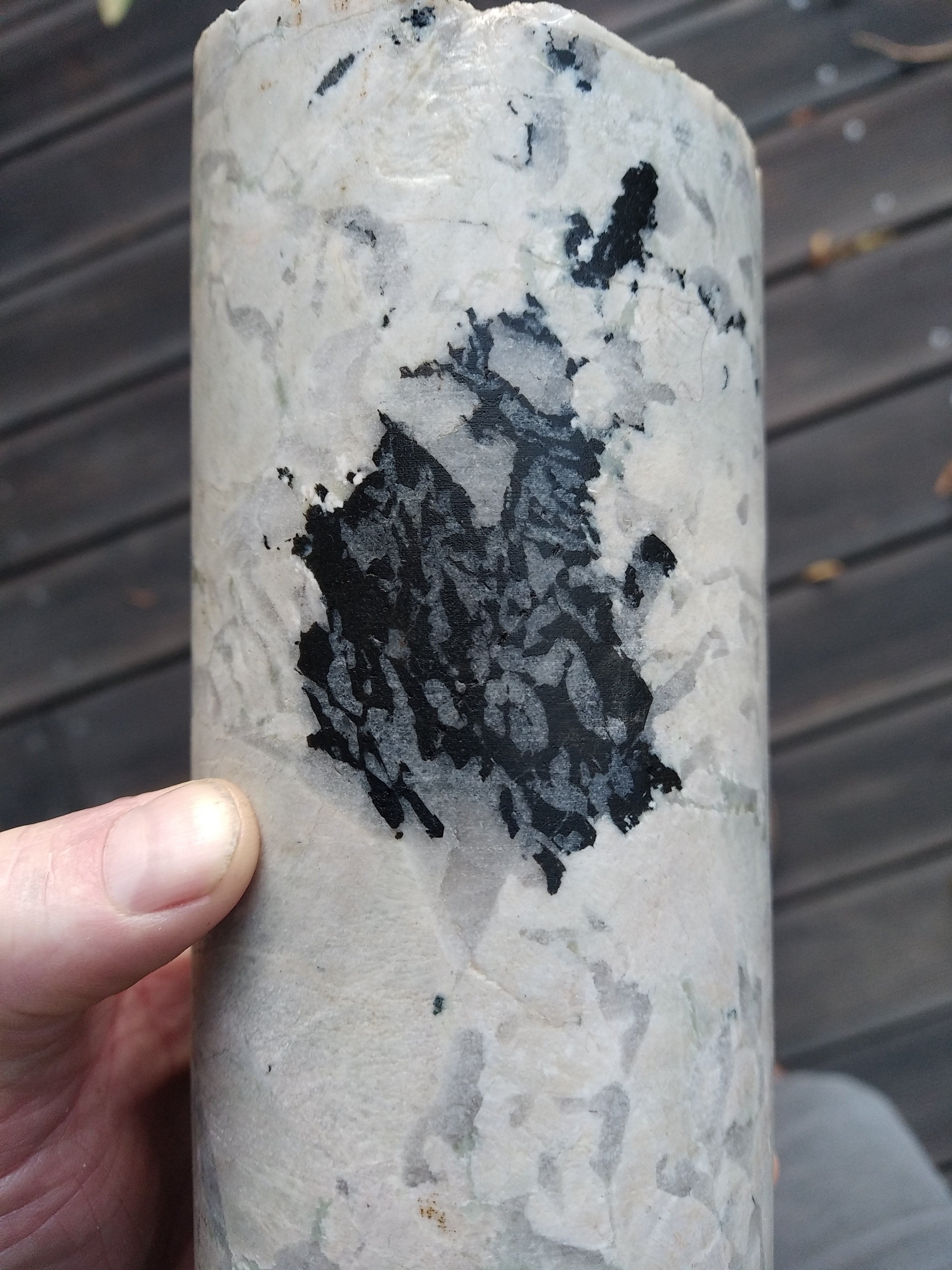

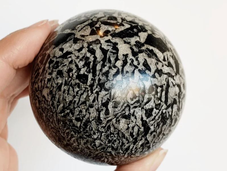

Bonjour amis pétrographes,
On connait bien la pegmatite graphique avec cristallisation synchrone de quartz et de feldspath. J'ai ici un échantillon qui provient de la partie la plus occidentale du bouclier canadien (Nord-Saskatchewan), et plus particulièrement du socle sous le bassin d'Athabasca. On se trouve ici dans proche de la limite entre les cratons Hearne / rae.
A priori l'échantillon provient d'une suite métapélitique, qui sont des sédiments d'arrière-arc métamorphisée pendant l'orogène transhudsonien il y a environ 1.8 milliards d'années. Le métamorphisme est de haut grade, on atteint le sommet du faciès amphibolite avec anatexie: les produits d'anatexie peuvent localement montrer une texture pegmatitique, avec la texture graphique fréquemment exprimée : le plus souvent il s'agit de grandes plages de feldspaths et de quartz (de 5 à 10 cm) avec la texture "cunéiforme" classique. Plus rarement, on retrouve une texture comparable dans le même type de pegmatite mais avec l'assemblage "graphique" quartz + tourmaline.
J'ai tenté une rapide recherche bibliographique pour en savoir plus, connaitre d'éventuels analogues, mais on dirait que ça ne court pas les rues : si quelqu'un a des idées, je suis preneur !
Bonjour
Spectaculaire et très intriguant. Jamais rien vu de similaire, mais on peut chercher.
Primo, est-ce que c'est bien un assemblage tourmaline-quartz ?
C'est vermiforme comme une myrmékite et du coup, je me demande si cet assemblage ne corrode pas le feldspath potassique ?
La plage grise au centre de l'amas a l'air passablement grignotée et il faudrait vérifier si c'est du quartz ou du feldspath.
Autre question, qu'est-ce que ça donne en 3D ? l'assemblage vermiforme ressort de l'autre coté de la carotte ?
il y a 11 minutes, AMEDE a dit :
mais jamais vue de tourmaline "graphique".
Plutôt que graphique, c'est une sorte de symplectite.
Un point important serait de savoir si les cristaux de tourmaline / quartz sont interpénétrés.
Je crains qu'il ne faille scier pour voir.
Bonsoir et merci pour vos réponses. Je suis d'accord que le terme "graphique" est à prendre avec des pincettes.
Pour la tourmaline, c'est à peu près sûr, mais on sera plus confiant en microscopie : une lame mince est prévue pour confirmer la minéralogie, on verra rapidement s'il s'agit  d'une seule plage cristalline ou non.

Je pense qu'il faut en effet se méfier de l'appellation "graphique". Je n'ai jamais lu de définition de cette texture en dehors de l'assemblage feldspath-quartz.
Si même l'assemblage tourmaline-quartz résultait du même mécanisme que l'autre, on n'aura pas forcément le même aspect géométrique et les plages cunéiformes pourraient fort bien (probablement?)être absentes. Et donc l'appellation graphique en dehors de l'assemblage traditionnel peut devenir très personnelle.
Cependant, je ne vois ici nulle part quelque chose qui évoque une face  de cristal automorphe.
D'un autre côté, parler de myrmékite, ça dérange un peu quand même. Ce serait une macro myrmékite...???

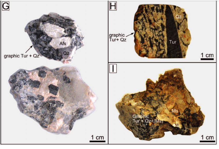

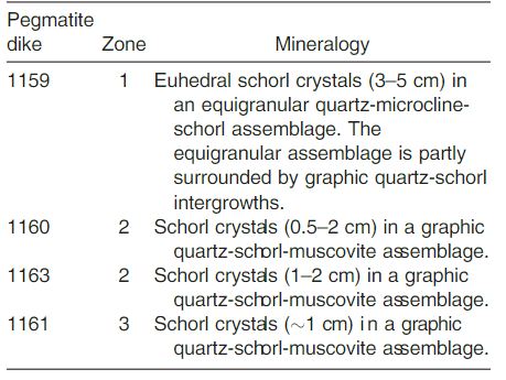

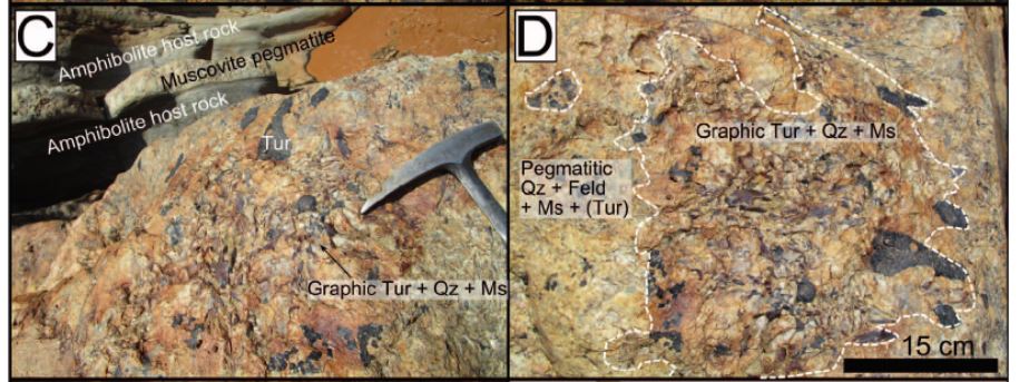

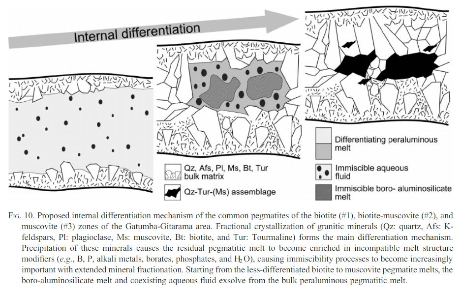

Voici un petit article avec des hypothèses sur des pegmatites à tourmaline :
https://www.researchgate.net/publication/318438495_Direct_Observation_of_Boro-Aluminosilicate_Melt_Compositions_Insights_From_Raman_Spectroscopy_of_Melt_Inclusions_In_Pegmatitic_Tourmaline_of_the_Gatumba-Gitarama_Area_Rwanda
Et si on cherche tourmaline graphic sur le net, on trouve ça aussi :
C'est joli.
La carotte de Olif est très jolie aussi.

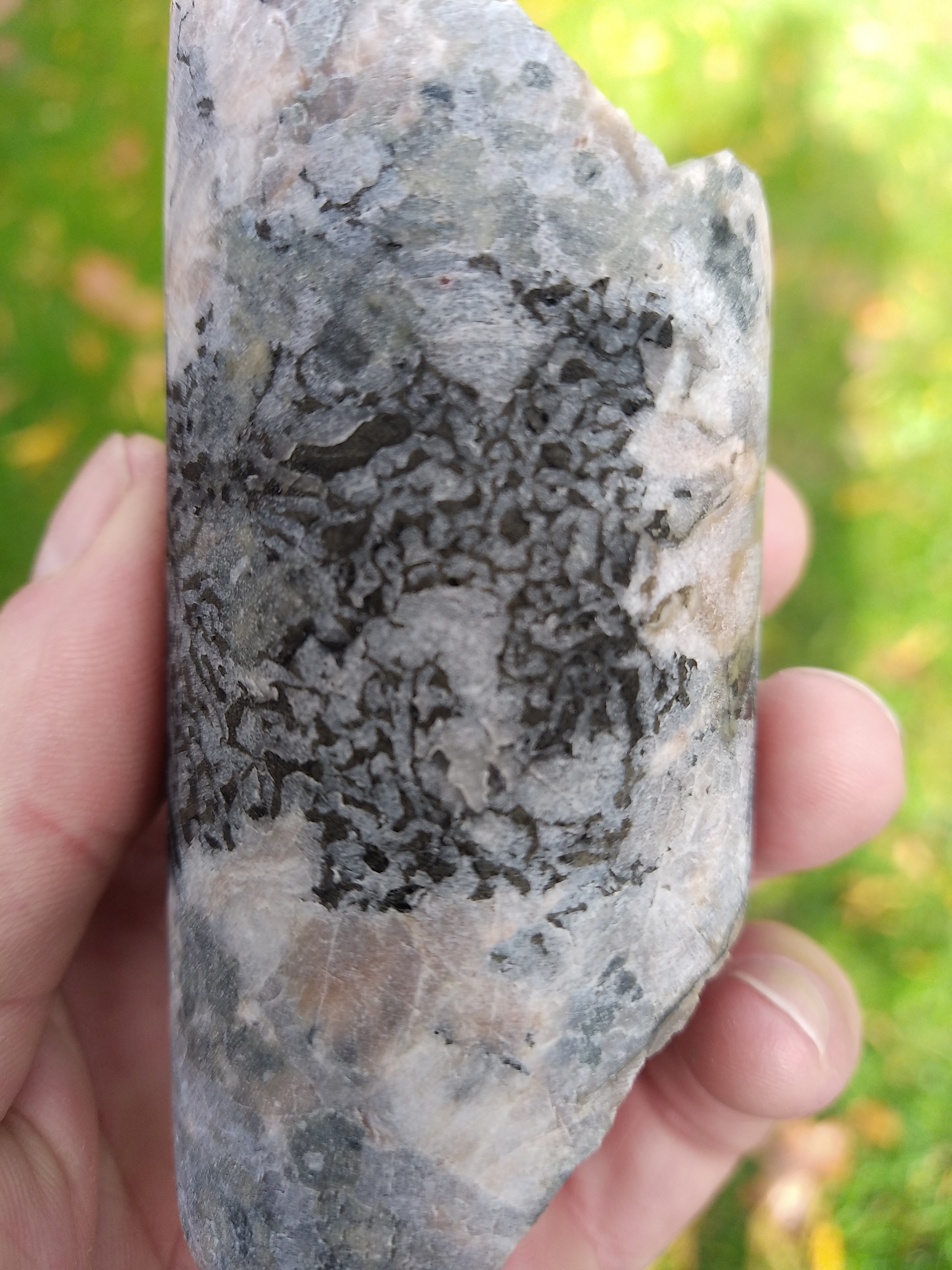

J'ai retrouvé la photos d'un autre échantillon, qui provient du même secteur du Canada et qui ressemble vraiment à ce qui est décrit précédemment.
il y a 41 minutes, olif a dit :
La, c'est toute la carotte qui est graphique.

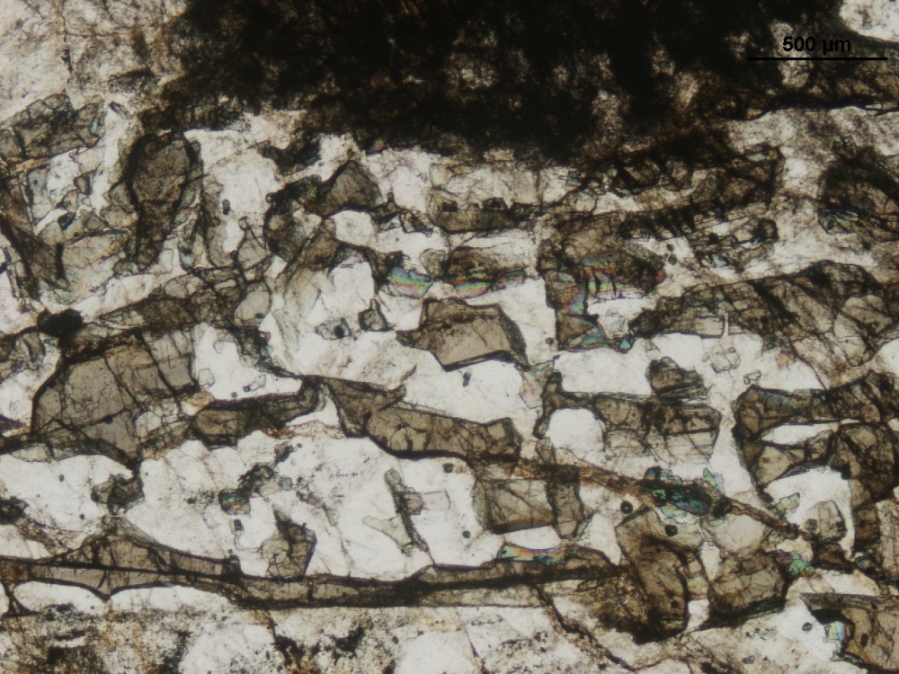

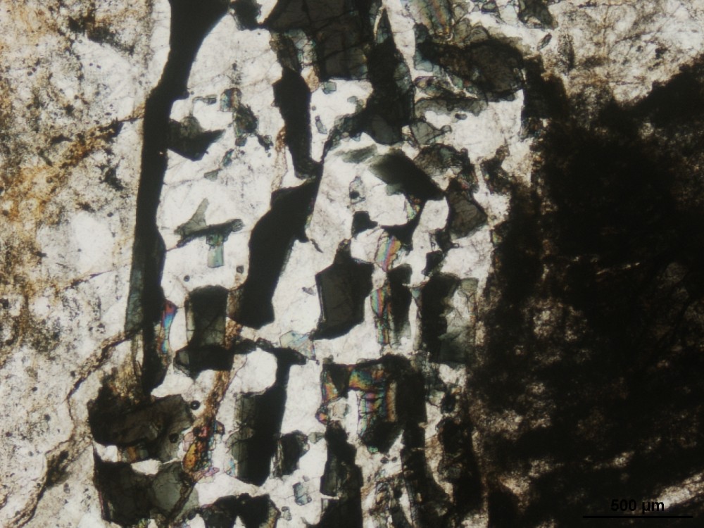

une photo au microscope en complément. Je pense que ces textures sont assez fréquentes, j'en ai trouvé à différents endroits sans y passer des semaines non plus. comme vous pouvez le voir avec le pléochroïsme inversé, c'est le même cristal qui couvre l'ensemble de la photo.
