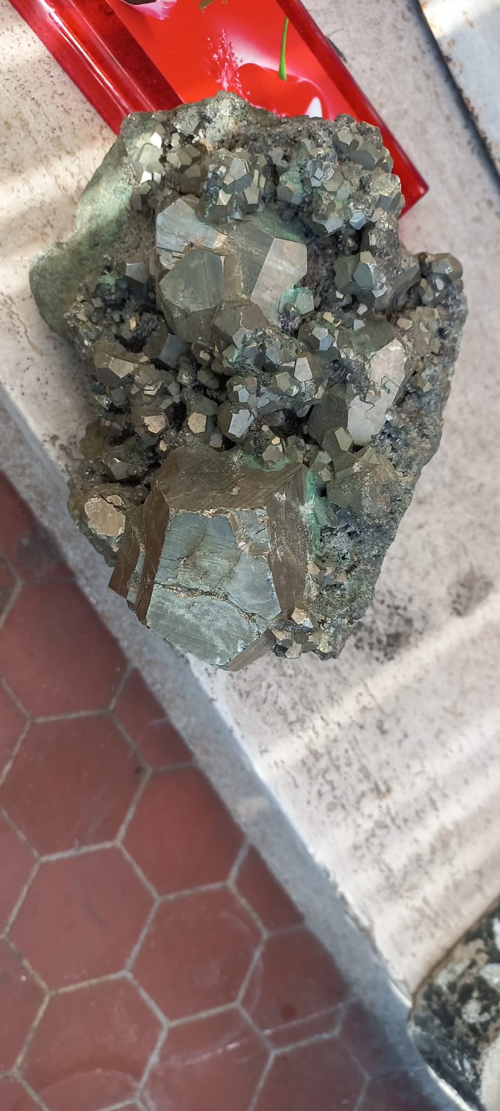

Même avis que ceux qui militent en faveur de la pyrite.
Les "tonches" sur le grand cristal en bas et ses fissures   le suggèrent fortement. La pyrite a un clivage très mauvais alors que celui de la galène...
Test de dureté alors que celles de la pyrite et de la galène sont très différentes? La pyrite s'altère relativement facilement et l'absence d'une couleur jaune d'or ne peut être un critère décisif
Il y a 4 heures, athleta a dit :
La pyrite est d'un jaune or et là la couleur est plutôt argenté ?
Ba , je ne sais pas si c'est moi ou un effet d'optique , mais sur les photos on distingue des reflets/colorations assez "dorées".
La pyrite peut avoir des altérations sur ses couleurs.
il y a 6 minutes, NiCoCaYoU a dit :
:super:

Je vais faire un topo pour athleta, puisque personne ne le fait.
Que voit on sur la photo? Des cristaux opaques, éclat métallique, dans le système cubique. Des dodécaèdres à face pentagonale, qui peuvent avoir le joli nom de pyritoèdres, avec des faces striées. On pense donc à pyrite, car cette forme est très courante pour la pyrite d'ou le nom. Les altérations peuvent modifier la couleur. Une cassure fraîche et on trouve la couleur habituelle de la pyrite.
On demande la trace, c'est pour confirmer ce que l'on voit sur la photo qui fait peu de doute.

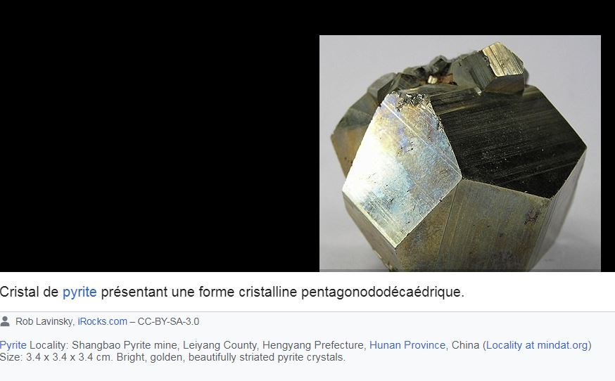

voici wiki
Attention, je ne sais pas d'ou ça vient. Je demande juste pourquoi on dit l’île D'Elbe alors que cette cristallisation pour la pyrite est commune.

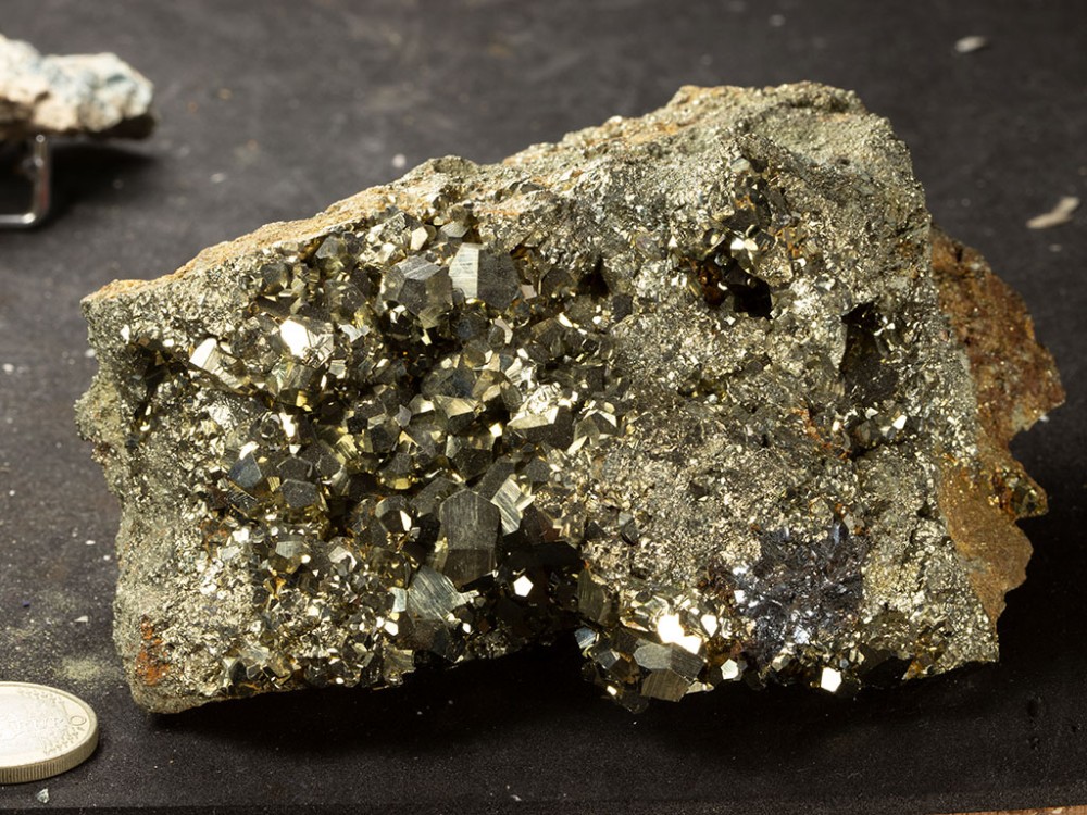

Bonjour, je n'étais pas retourné sur Geoforum depuis mon dernier message. Je vois que mon intervention a interrogé notre ami jean françois06, il y a effectivement des tas d'endroits où on peut trouver de la pyrite dans cette cristallisation et cet assemblage, et c'est bien pourquoi j'ai pris soin d'ajouter le mot "possible". c'est juste que ce site a fourni (et fournit encore, pour ceux qui veulent bien braver l'interdiction de ramassage -je n'en fais pas partie 🙂 ) des milliers de pièces de ce type, donc statistiquement c'est une piste. Voici un échantillon que je possède moi-même à la suite d'un échange (celui-ci possède effectivement une petite masse grise d'hématite qui "signe" l'origine). Une bonne journée à tous.
