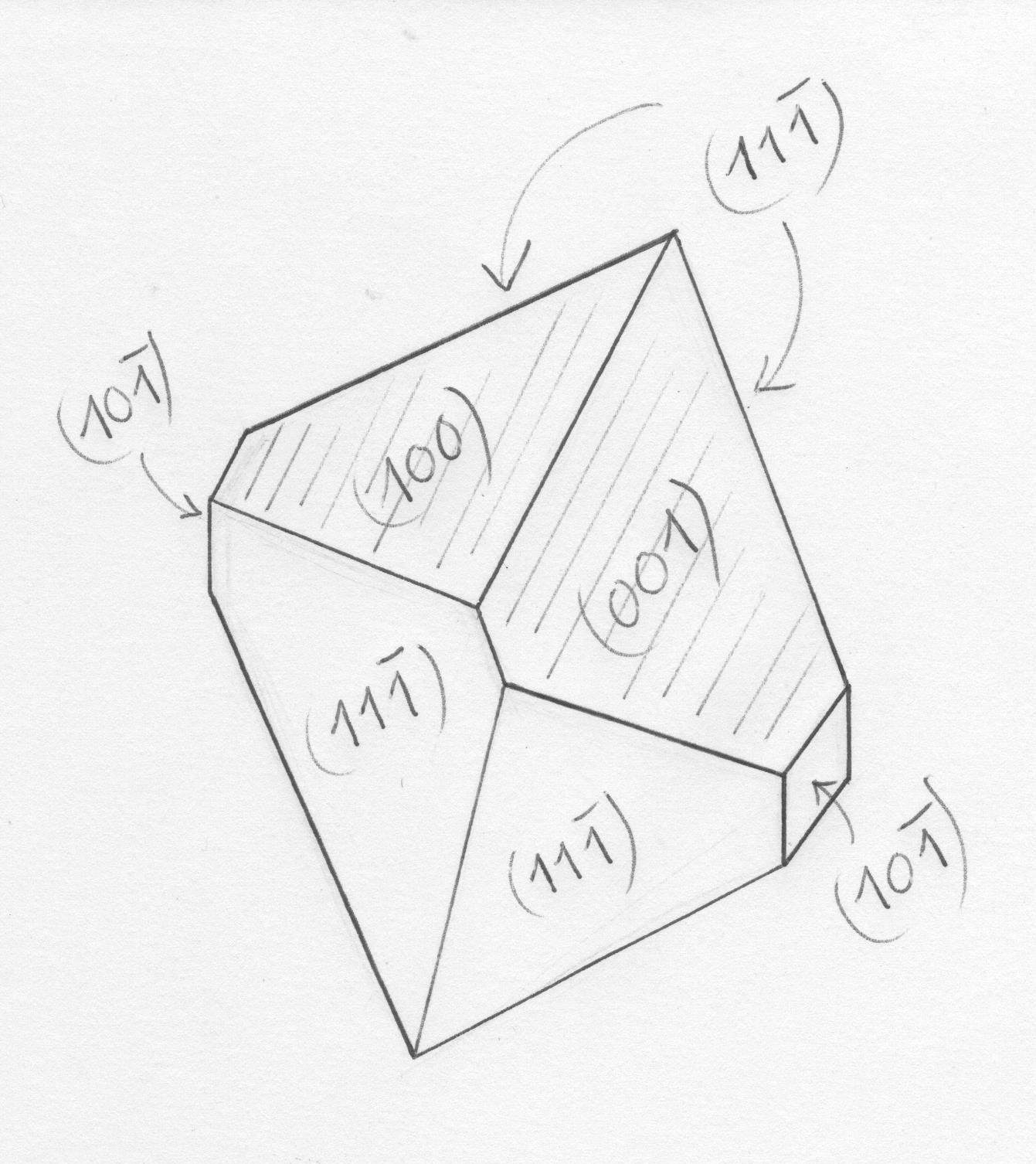

Les cristaux d'Epidote d'allure octaédrique provenant de Maldin Koh (Ras Koh mountains / Baluchistan / Pakistan) ne sont pas des octaèdres réguliers du système cubique mais de pseudo-octaèdres, résultant de la combinaison de trois faces banales de l'Epidote (système monoclinique):
- les faces (100) et (001), parallèles à l'axe de symétrie binaire Oy
- la terminaison (111).
Les huit faces de ces cristaux ne sont donc pas identiques: il y a quatre faces (111), deux faces (100) et deux faces (001). D'ailleurs, les faces (001) et (100) se distinguent par la présence de stries parallèles à l'axe binaire. Cf. croquis ci-dessous. Au contraire, un octaèdre régulier du système cubique est constitué par huit faces identiques (111).
En général les cristaux d'Epidote sont plus ou moins allongés selon l'axe binaire; mais dans le cas de cet habitus pseudo-octaèdrique, les faces (100) et (001) ne sont pas allongées du tout, ce qui donne un cristal d'allure isométrique.
Certains de ces cristaux (pas tous) accrochent l'aimant. C'est pour cette raison que cet habitus pseudo-octaédrique a pu être interprété, peu après la découverte, comme une pseudomorphose d'Epidote après Magnétite. Mais des études plus poussées ont montré que ces cristaux d'Epidote contiennent des inclusions de Magnétite, de Titanite (entre autres), en quantité plus ou moins importante. Ce sont les inclusions de Magnétite qui sont à l'origine du magnétisme de certains cristaux. Le consensus actuel est qu'il ne s'agit pas de pseudomorphoses.

Ci-dessous un croquis explicitant l'habitus pseudo-octaédrique de l'Epidote. Le cristal (réel) représenté comporte en plus deux petites faces (101) qui tronquent deux sommets de l'octaèdre. Mais ces faces peuvent être absentes.
