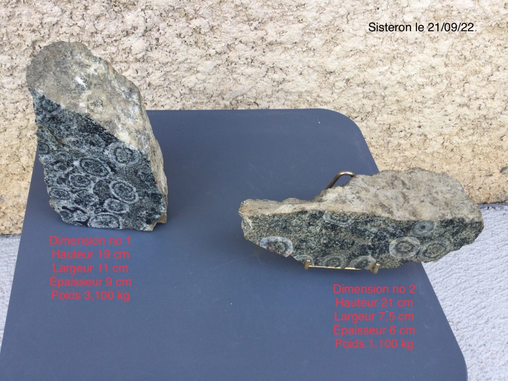

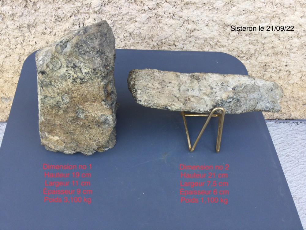

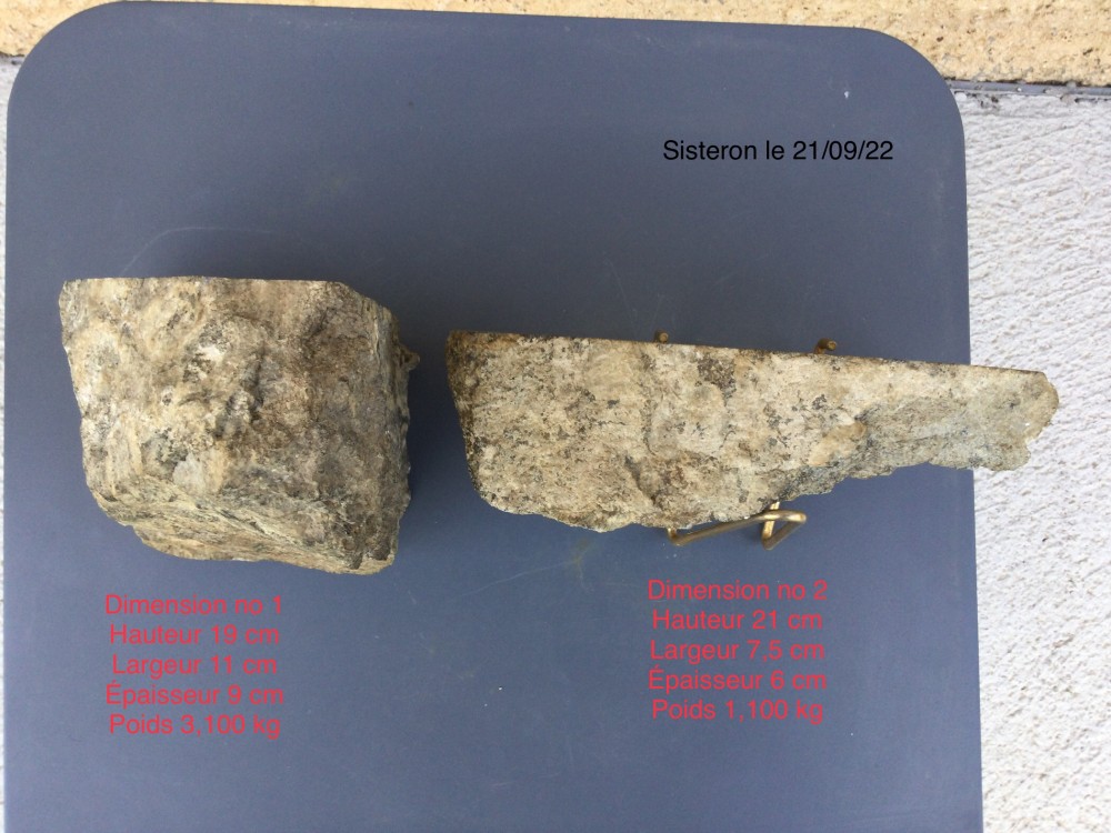

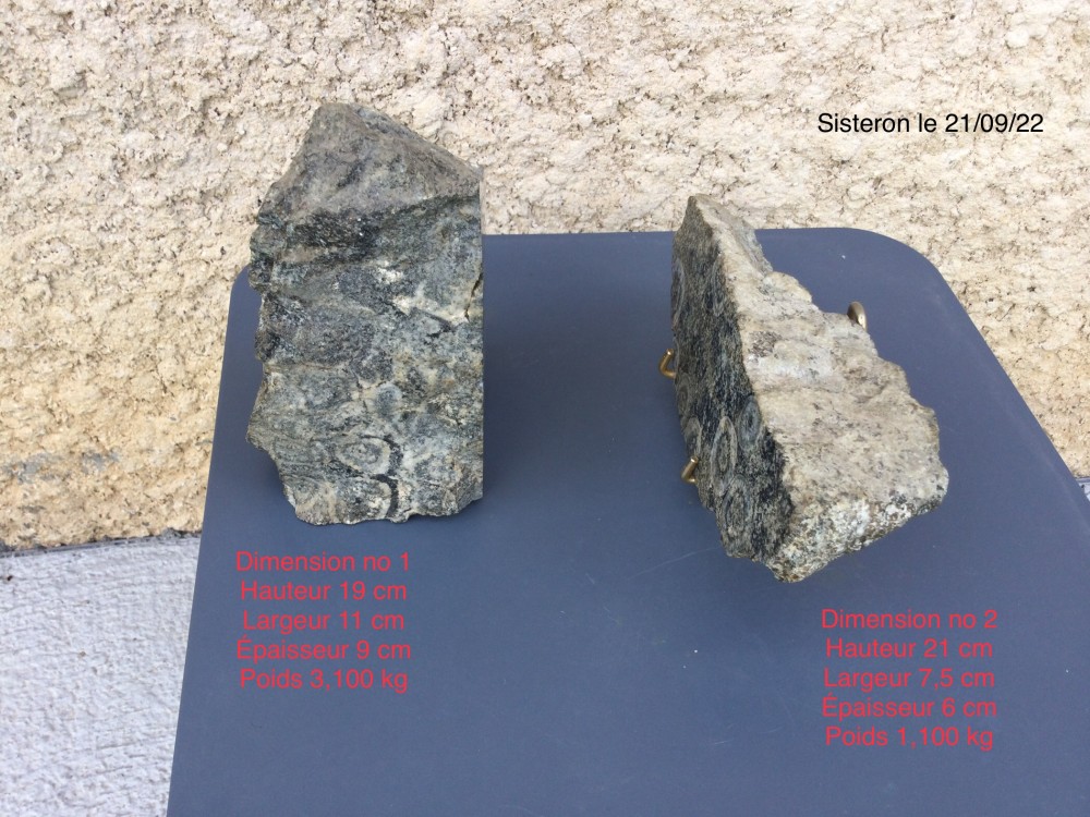

Pour les connaisseurs et collectionneurs je souhaiterai une estimation
de ces 2 blocs DIORITE ORBICULAIRE en provenance de Corse de Sainte-Lucie de Tallano
Pierres extrêmement rare à trouver….

Franchement on va pas te donner comme ça une estimation exacte, faut faire ses propres recherches un peu surtout si c'est une question d'argent ça passe pas très bien sur ce forum. Et puis il y a la manière de demander aussi.
La Diorite orbiculaire de Corse est recherchée oui.
Allez comme je suis sympa, compte le nombre d'orbicules présentes sur la face polie de ta pièce, multiplie le par 10 et tu aura une estimation du prix au kg  :geoforum:

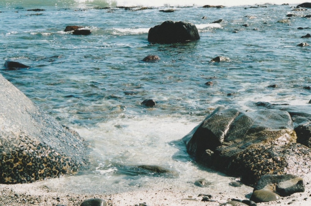

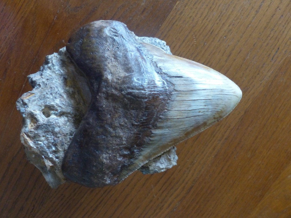

Il y a 4 heures, le sablais a dit :
Caldera (Sancturio de la Naturaleza) ?

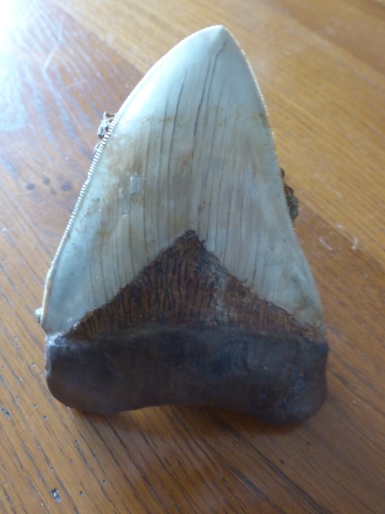

Oui, c'est près de Caldera dans l'Atacama. Et non loin de Bahia Inglesa d'où j'ai rapporté de très grandes et belles dents d'Otodus megalodon.
Elles datent du Pliocène, fin de l'ère tertiaire, aux alentours de 5 millions d'années. Les racines des deux du bas ont été un peu restaurées.
Je ne comprend pas trop car j'ai vu la tombe de Napoléon "de visu" qui ne me semble pas avoir été construite en diorite  orbiculaire: Il s'agit plutôt d'un quartzite rouge ou d'un porphyre ne présentant aucun orbicule sur un support en granit.
Sinon pour la valeur de la diorite orbiculaire je ne sais pas mais il me semble qu'il ne s'agit effectivement pas d'un propos pouvant être débattu dans le cadre de ce forum

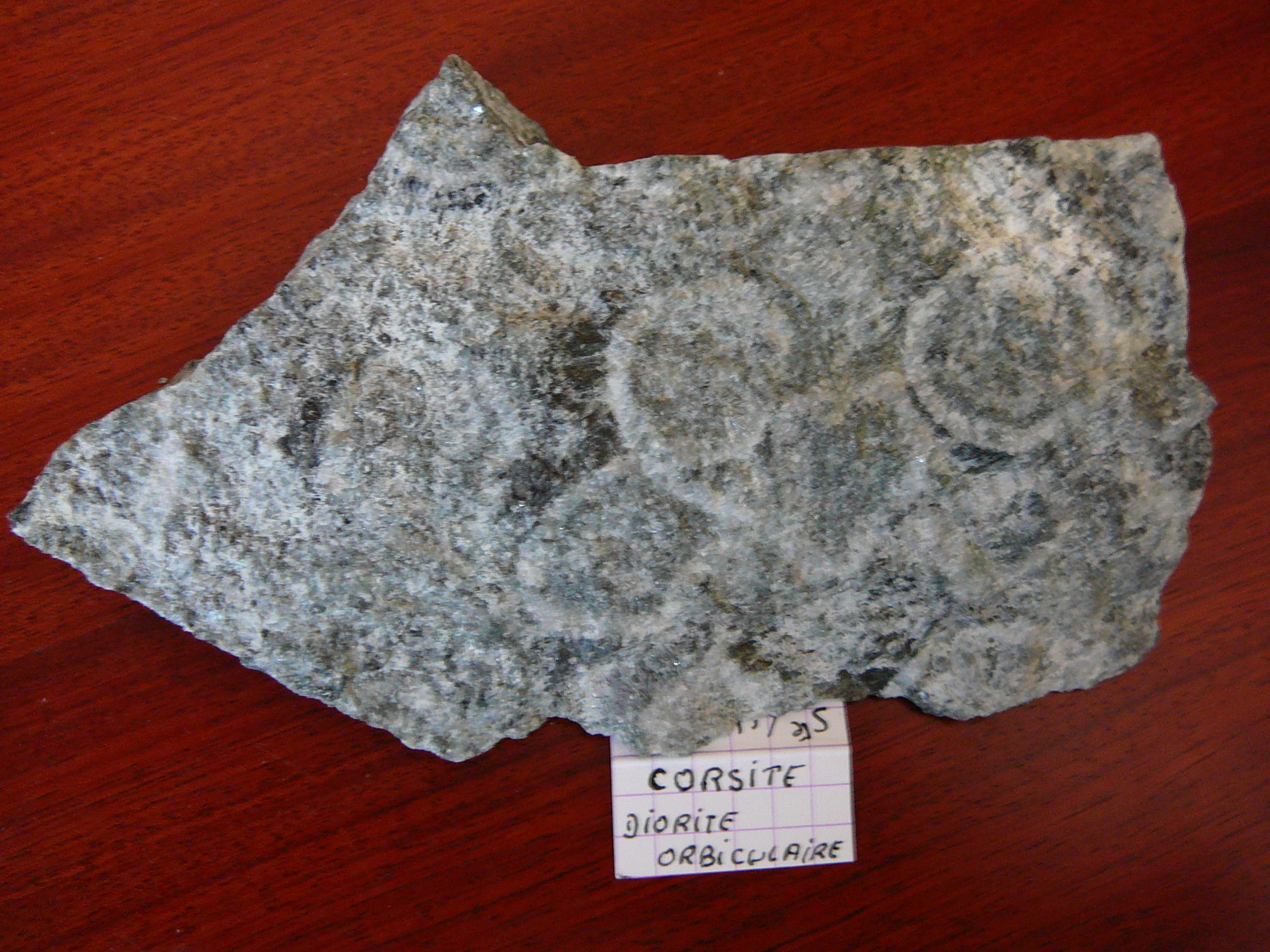

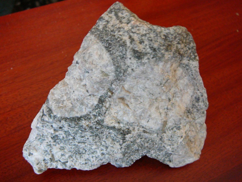

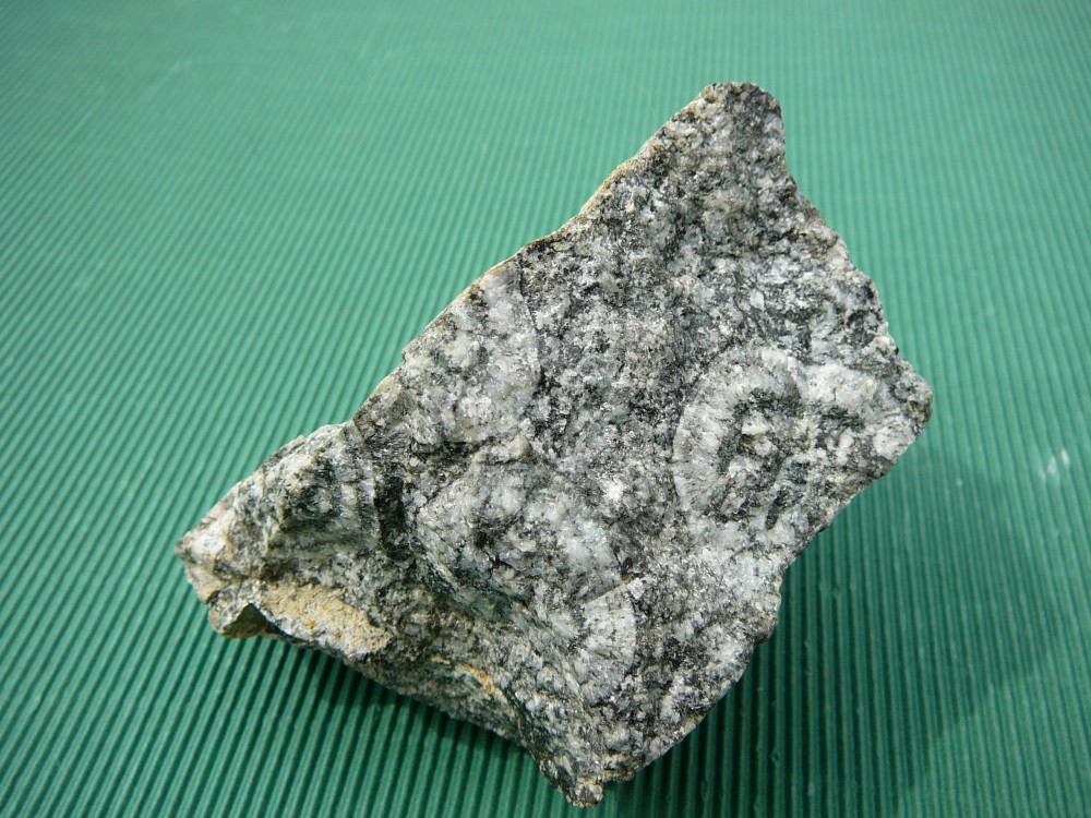

petite précision ; longtemps appelée "diorite orbiculaire" la Corsite ou "Napoléonite" est plutôt, de par sa composition, un gabbro. La diorite comportant des amphiboles et le gabbro des pyroxènes.
Toutefois certaines analyses ont montré que les pyroxènes de cette roche orbiculaire ont été ouralisés et donc transformés en amphibole.
Scientifiquement le nom idéal serait donc "gabbro ouralisé orbiculaire" ou "métagabbro orbiculaire".
 Il est probable que certaines roches orbiculaires d'autres provenances contiennent des amphiboles non altérées et soient effectivement de vrai diorites.
Le 17/10/2022 à 18:01, PK67 bis a dit :
En fait c'est la présence d'un plagioclase de type anorthite qui en fait un gabbro (plus sodique on passe à la diorite).
Serge

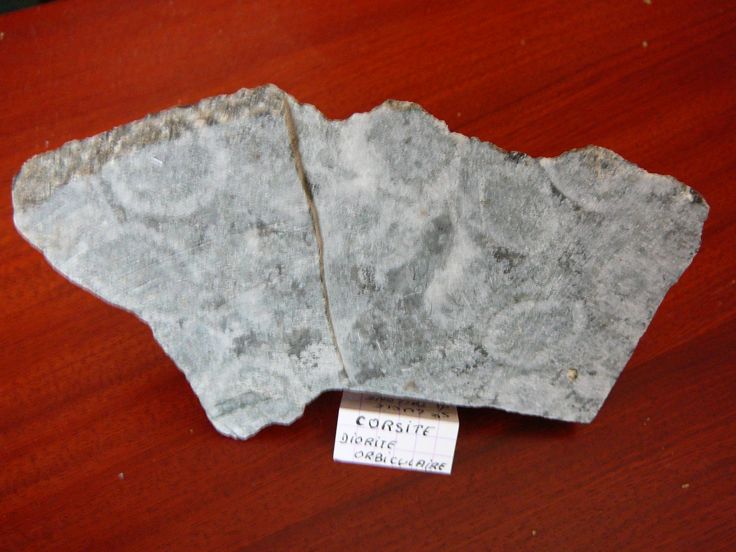

Le 17/10/2022 à 16:09, jean francois06 a dit :
La réponse est sans doute là :
Celle là n'est pas à priori une du gisement historique, mais d'un autre dans une carrière plus récente avec peu d'extension (j'en ai eu un en cadeau et c'est un corse qui m'a expliqué).
Serge
Donner un prix est très difficile, clairement le gisement est épuisé, en général, on met un prix, si ça part pas c'est que c'est trop et on diminue....
Serge
