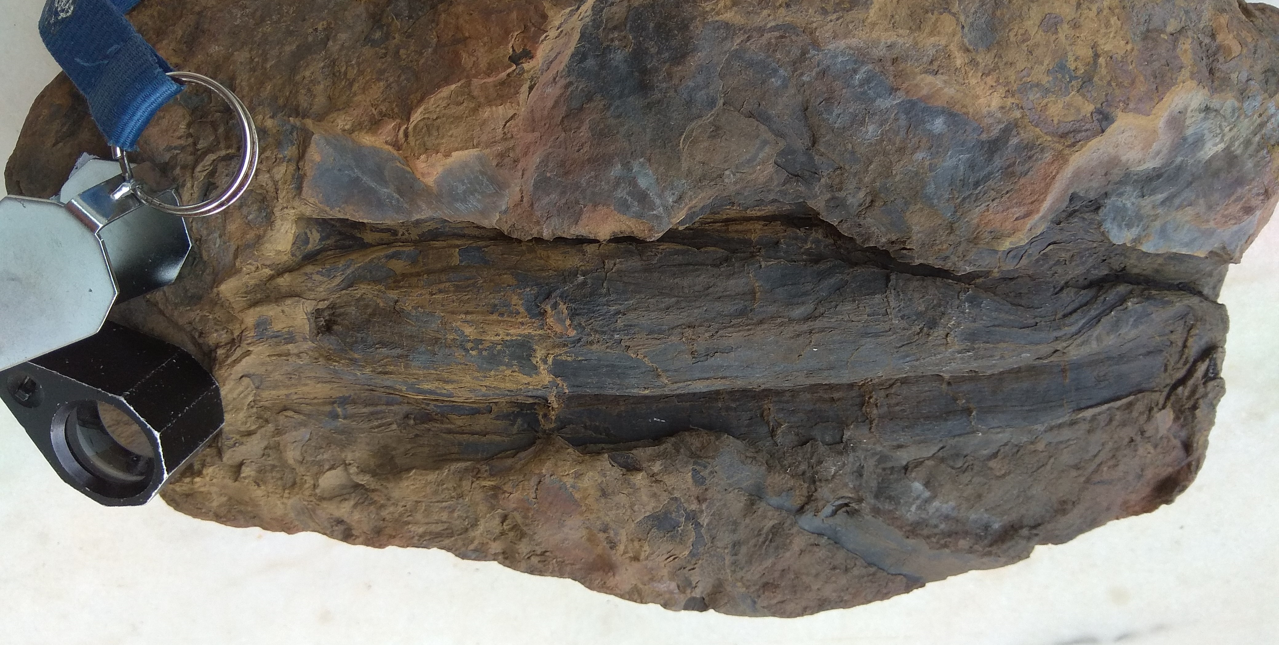

Gépi Posté(e) 14 octobre 2022 Signaler Posté(e) 14 octobre 2022 Que peut être cette structure conique longue de 21 cm ? A gauche à la base du "cône" il semble y avoir une petite dépression, trace d'insertion ? Bassin houiller de Graissessac (Hérault), Stéphanien. Citer
fossilo19 Posté(e) 14 octobre 2022 Signaler Posté(e) 14 octobre 2022 peut être feuille de Cordaites? Citer

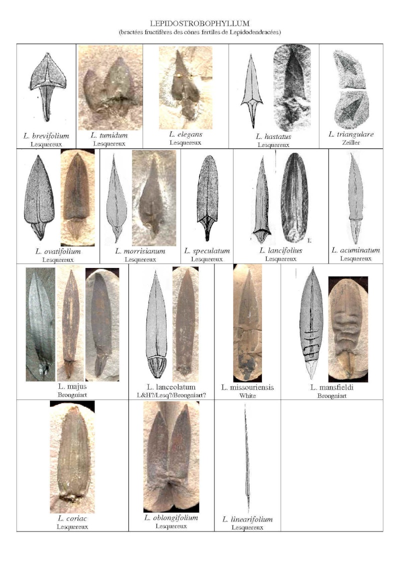

Gépi Posté(e) 15 octobre 2022 Auteur Signaler Posté(e) 15 octobre 2022 En "fouillant" sur le web j'ai trouvé ceci sur un forum ami : https://forums-naturalistes.forums-actifs.com/t5713-sigillariostrobus-ou-lepidostrobus Ce spécimen de Graissessac ressemble beaucoup à un Lepidostrobophyllum (bractée fructifère des cônes fertiles de Lepidodendracées). Citer
Gratophil Posté(e) 15 octobre 2022 Signaler Posté(e) 15 octobre 2022 Bonjour, Une piste intéressante en effet... A creuser. Philippe Citer
Trias 07 Posté(e) 15 octobre 2022 Signaler Posté(e) 15 octobre 2022 en effet ça pourrait $être ça...Remarque: sur le Forum Naturaliste où qui ne fonctionne plus beaucoup, il y a la partie sur les fossiles végétaux qui est une mine d'infos ;déré par B Vallois un vrai spécialiste(même si amateur) des flores carbonifères..Mais je vois que vous avez trouvé.... Citer
