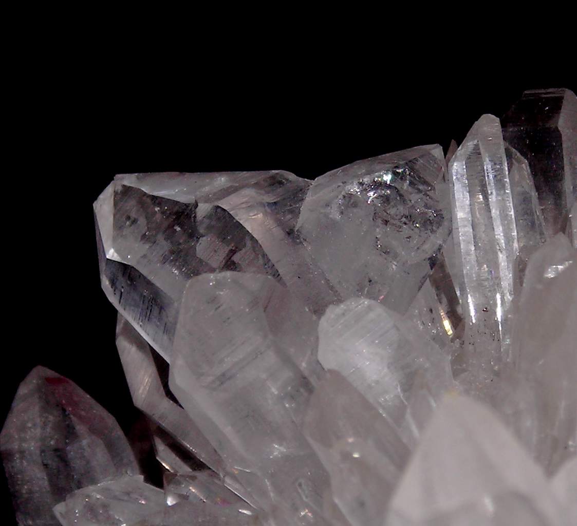

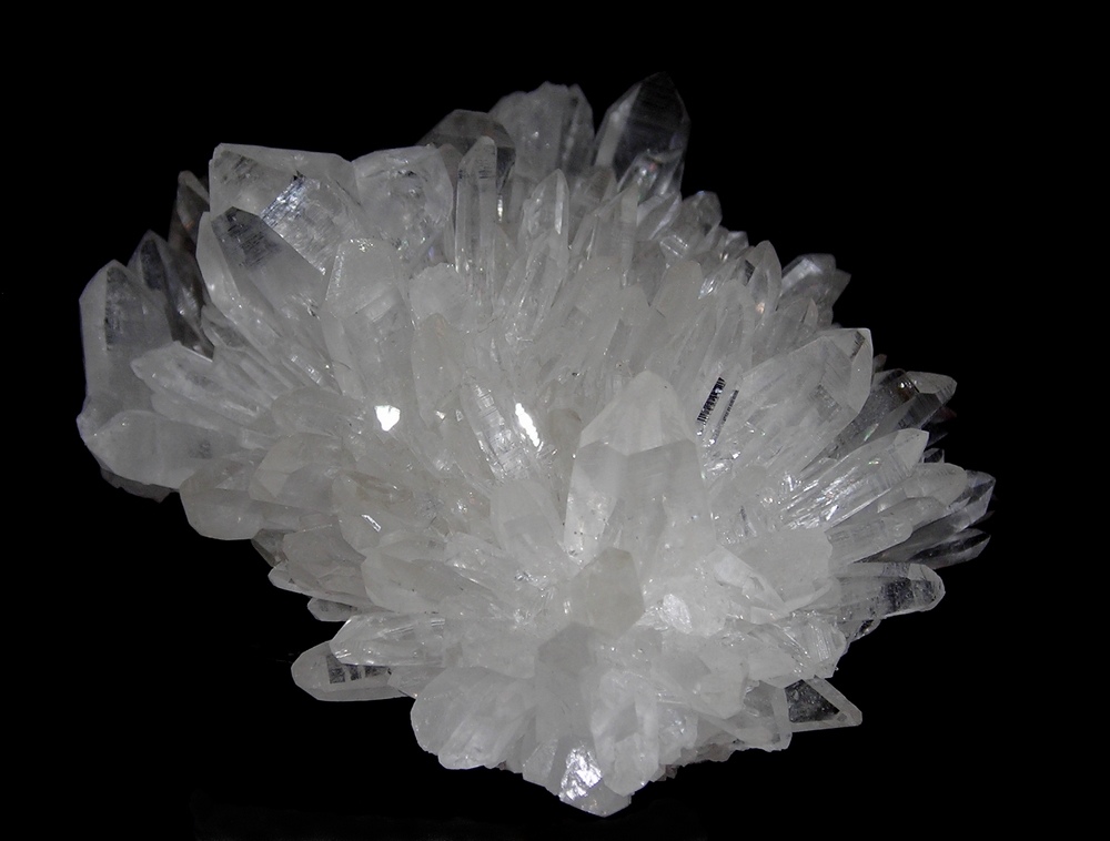

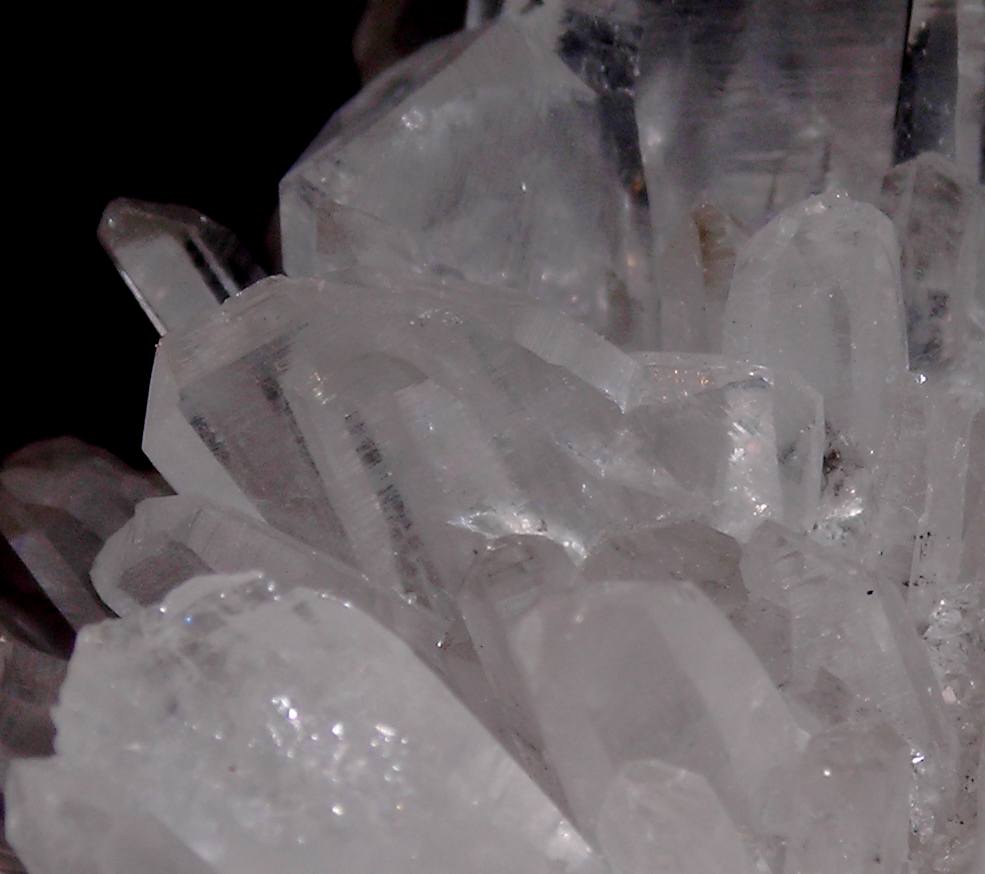

ce week end j ai recupéré ce herisson de quartz

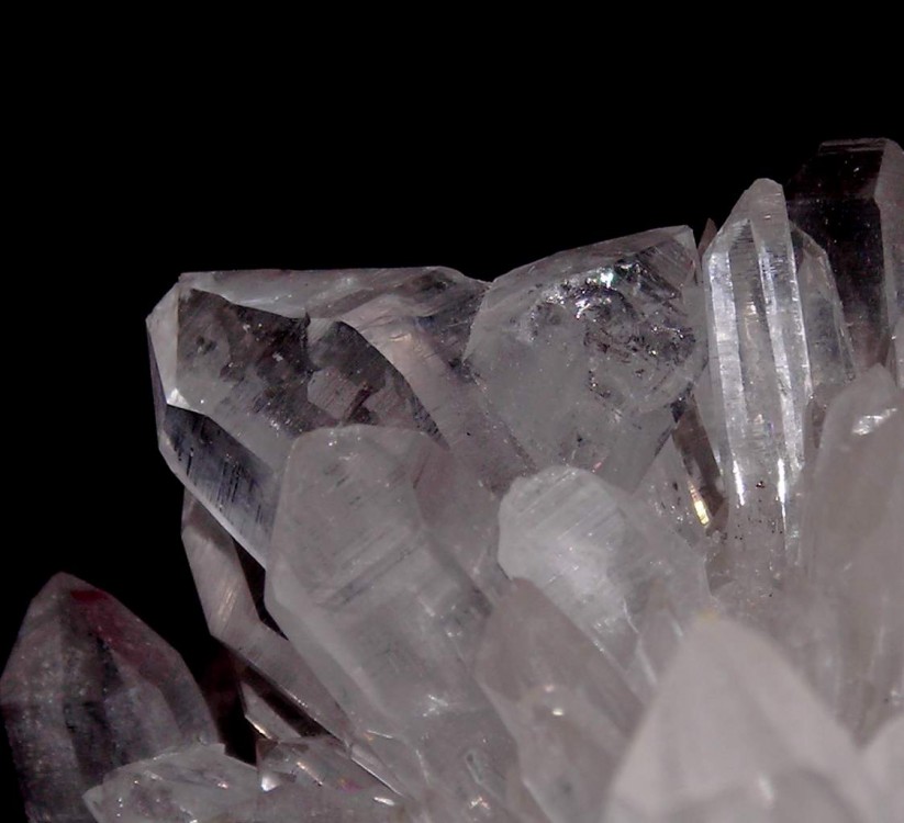

sur celui ci il y a deux macles dont j aimerai bien savoir s il s agit de macle de la gardette
la plupart des cristaux son striés perpendiculairement a l axe de croissance des cristaux
voici le premier
et voici le second
et sauriez vous preciser la provenance ? on m a dit vizille !

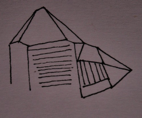

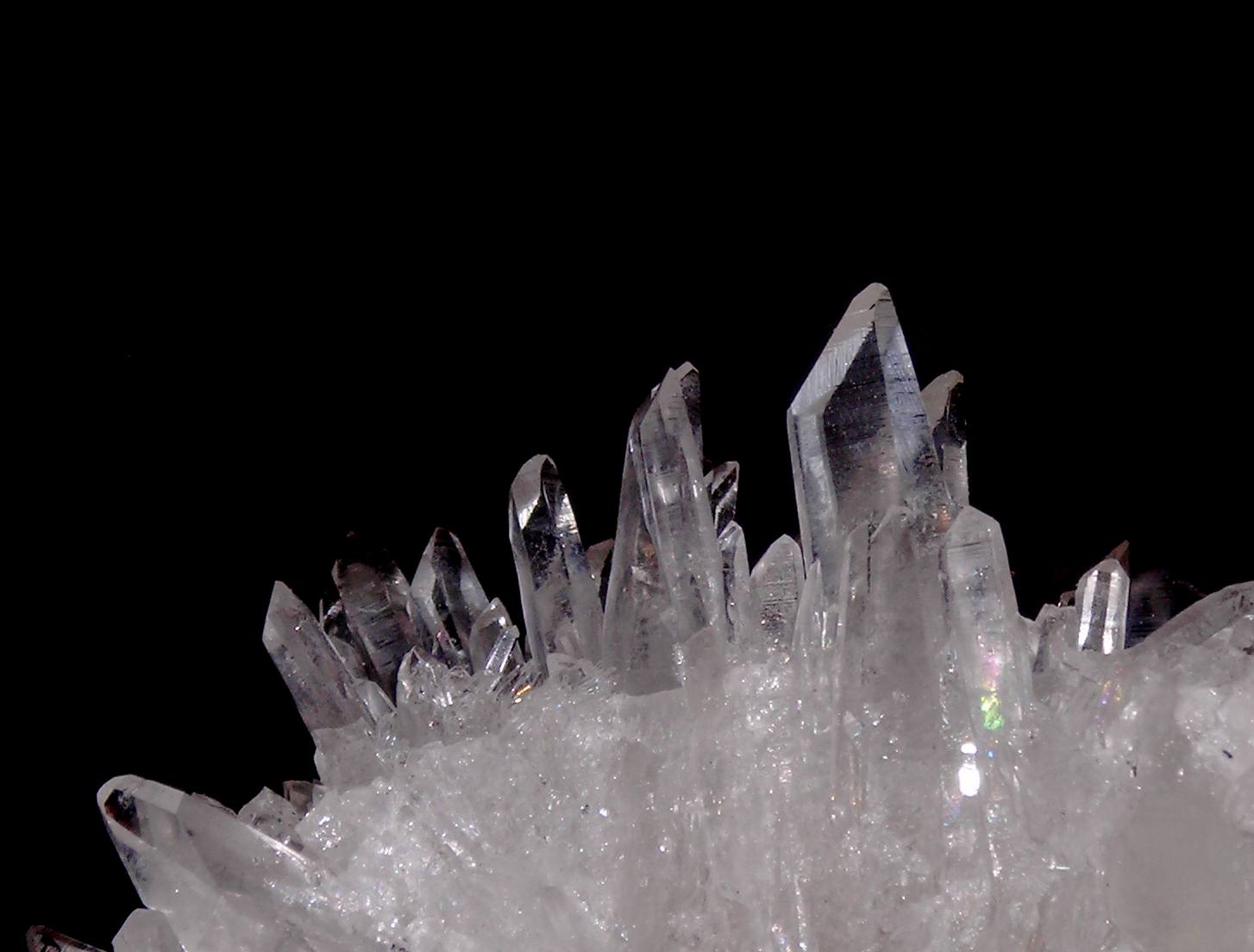

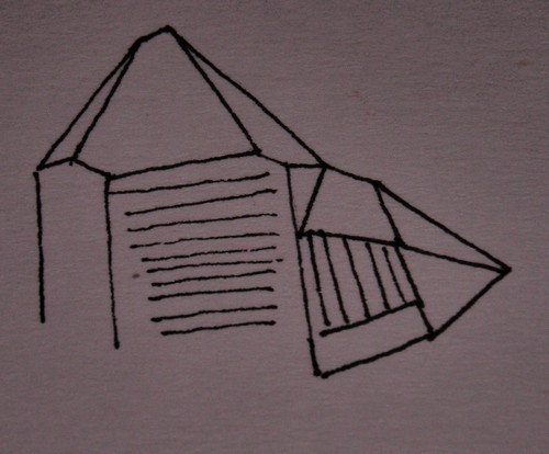

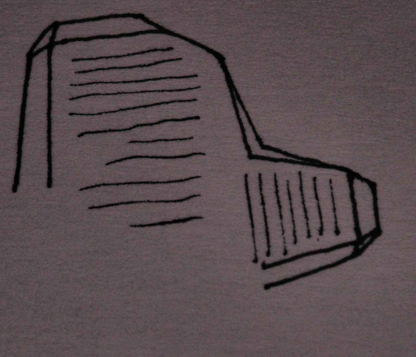

voici ci dessous des exemples de l habitus des cristaux

Mon Dieu ! encor un mythe qui tombe !
On m'avait toujours dit " le quartz n'est jamais maclé" ....s'auraient pu rajouté "dans les roches ignées et métamorphiques".
Voila c'était juste pour clamer ma stupeur. :grand sourire:
:grand sourire: hello,
même diagnostic que mes petits camarades. La première n'est pour moi pas une mâcle de la Gardette : les deux cristaux ne sont pas contenus dans le même plan. Par contre pas de doute pour le second, c'en est une.
Dahut

qui t'a raconte que les cristaux de quartz ne sont jamais macles.
ILS LE SONT TOUJOURS OU PRESQUE
et oui
je te conseille d'aller voir mon site http://perso.numericable.fr/~alabreal/index.htm
le pdf sur la gardette présente les principales macles d equartz
mais surtout pourquoi le quartz qui est rhomboedrique a temperature ambiante a une morphologie hexagonale?????
parcequ'il a garder sa structure de quartz beta (quartz haute temperature).
et même si ce n'est pas visible, et donc pas esthétique, il a bel et bien formé une macle.
a bientot
mine 84

Salut Rabaton. Joli hérisson ! sympa de l'avoir récupéré ! Les 2 premiers cx ne forment pas une macle ! ça, c'est certain. Les deux suivants ? Il faufrait, en plus de la vue de face (qui permet le doute), une vue de dessus, ou une vue de côté, ou les deux… En effet, j'ai du mal à juger de l'angle (84°33), les deux sub-individus semblent coplanaires (c'est une bonne chose), mais y a-t-il aplatissement (ce qui est l'une des trois conditions sine qua none… et qui confirmerait ce que l'angle définit mal, ici)
