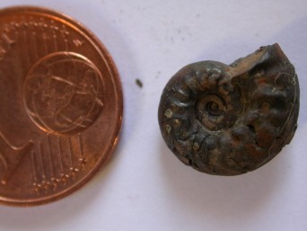

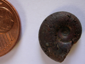

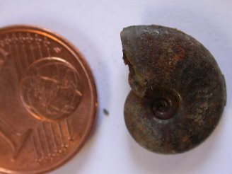

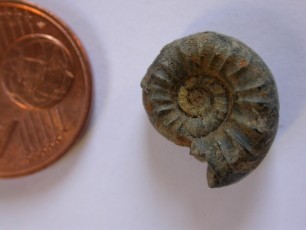

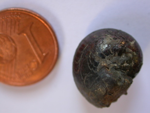

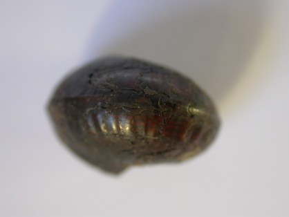

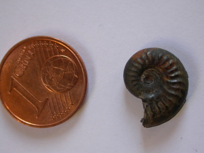

Voilà les ammonites en question enfin une partie d'entre elles , j'ai commencé a nettoyer certaines

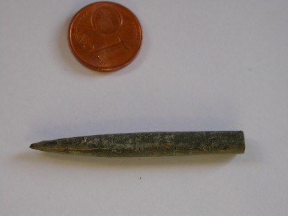

y a aussi un nautile ? et un rostre de belemnite
J'ai pas commencé à les identifier mais toute aide sera bienvenue
c'est dans une couche de marne du toarcien
merci d'avance

Pas de nautile là-dedans... La dernière (avant la bélemnite) est un Oxyparoniceras. Pour le reste, je ne préfère pas m'hasarder vu la petite taille des bestioles...

Non, ce n'est pas un nautile, je ne sais plus le nom mais cherche le site d'Hervé Chatellier, il te sera d'une grande utilité.
Trop difficile pour les identifications comme cela.
je pencherais plus pour le genre paroniceras plus globuleux, la photo d'avant plus pour un oxyparoniceras avec une marge d'érreur , car comme tu le signale a juste titre petites bestioles.
En fait dans mon idée c'était la même bestiole sur les deux photos, d'ou Oxyparoniceras à cause de la carène...
Et la première de la 2ème ligne a une bonne allure de Dumortieria quand même...
moi aussi je pencherai pour Paroniceras.
Il n'y a pas de carène chez Paroniceras. Donc je persiste, je pense vraiment que c'est un Oxyparoniceras. :grand sourire:
A la condition que les deux photos représentent bien la même ammonite, bien sur...
Il n'y a pas de carène chez Paroniceras. Donc je persiste, je pense vraiment que c'est un Oxyparoniceras. :coucou!:
A la condition que les deux photos représetent bien la même ammonite, bien sur...
si les deux photos sont du meme individu, c'est d'accord,bien que en rentrant dans le domaine des éxceptions , les dernieres fréchiela limite paroniceras peuvent avoir une carène.
relatif aux photos, il faudrait qu'adélie nous confirme si les deux ammonites avant le rostre de bélemmnite, proviennent du meme individu.
