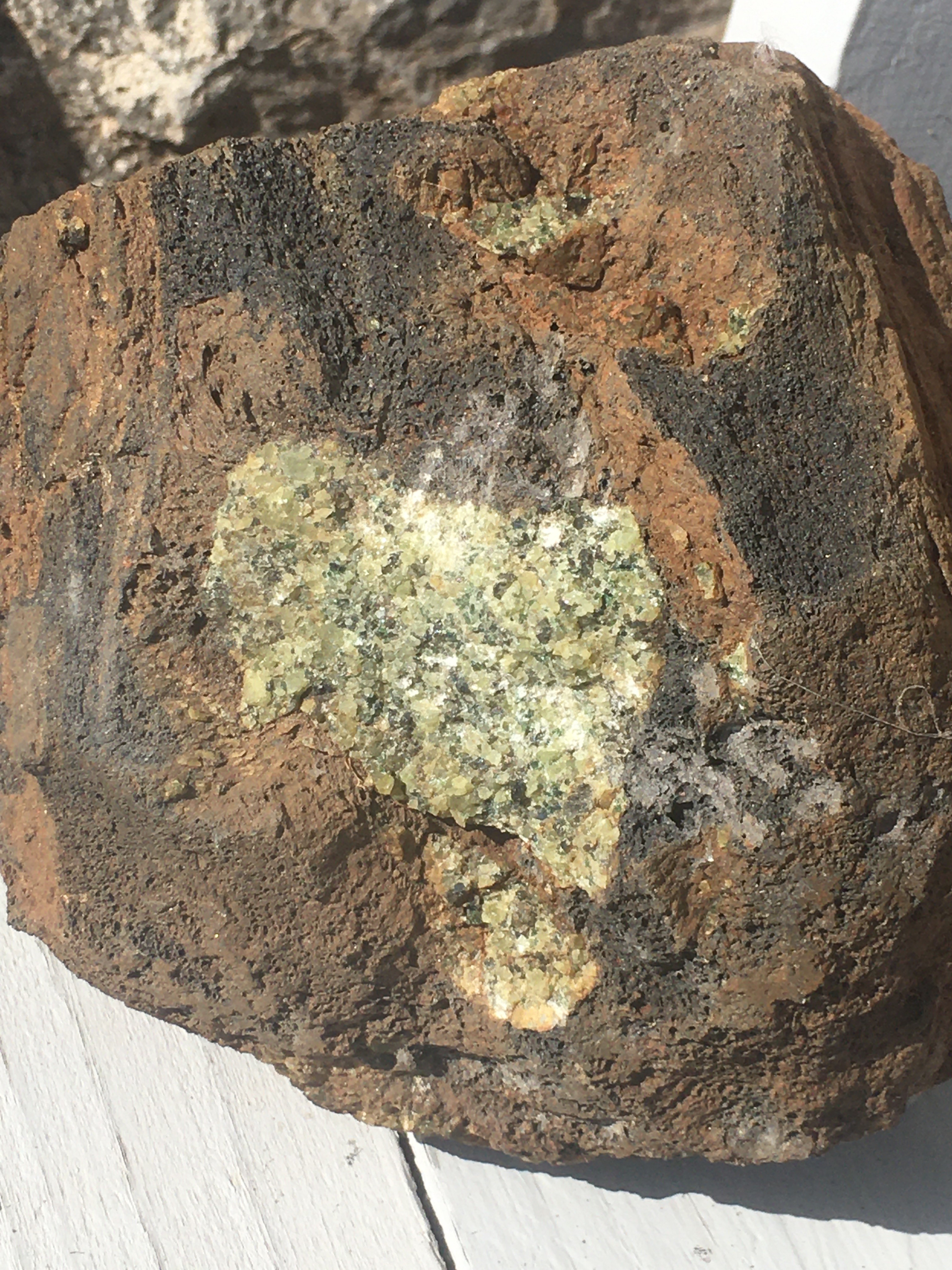

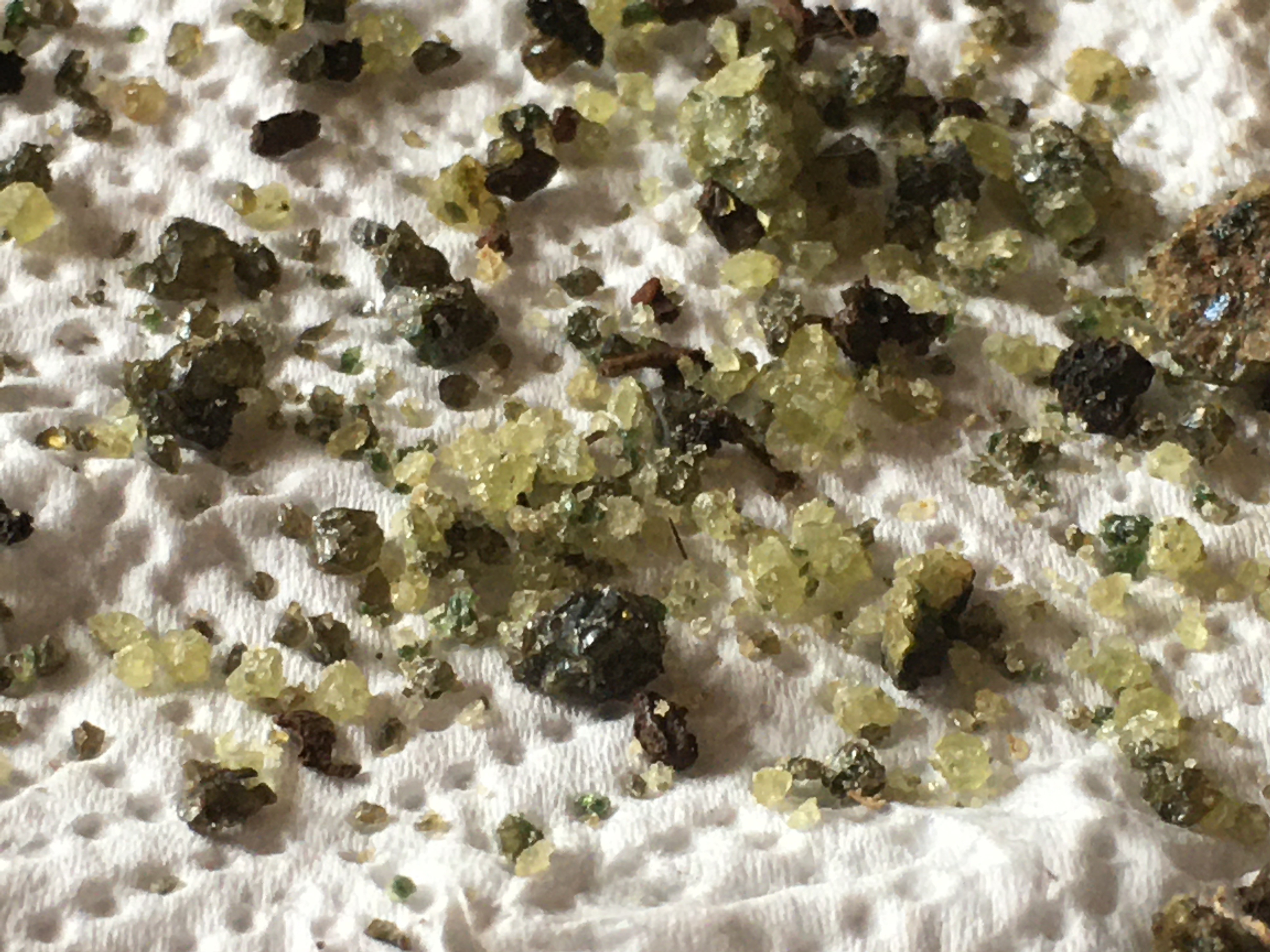

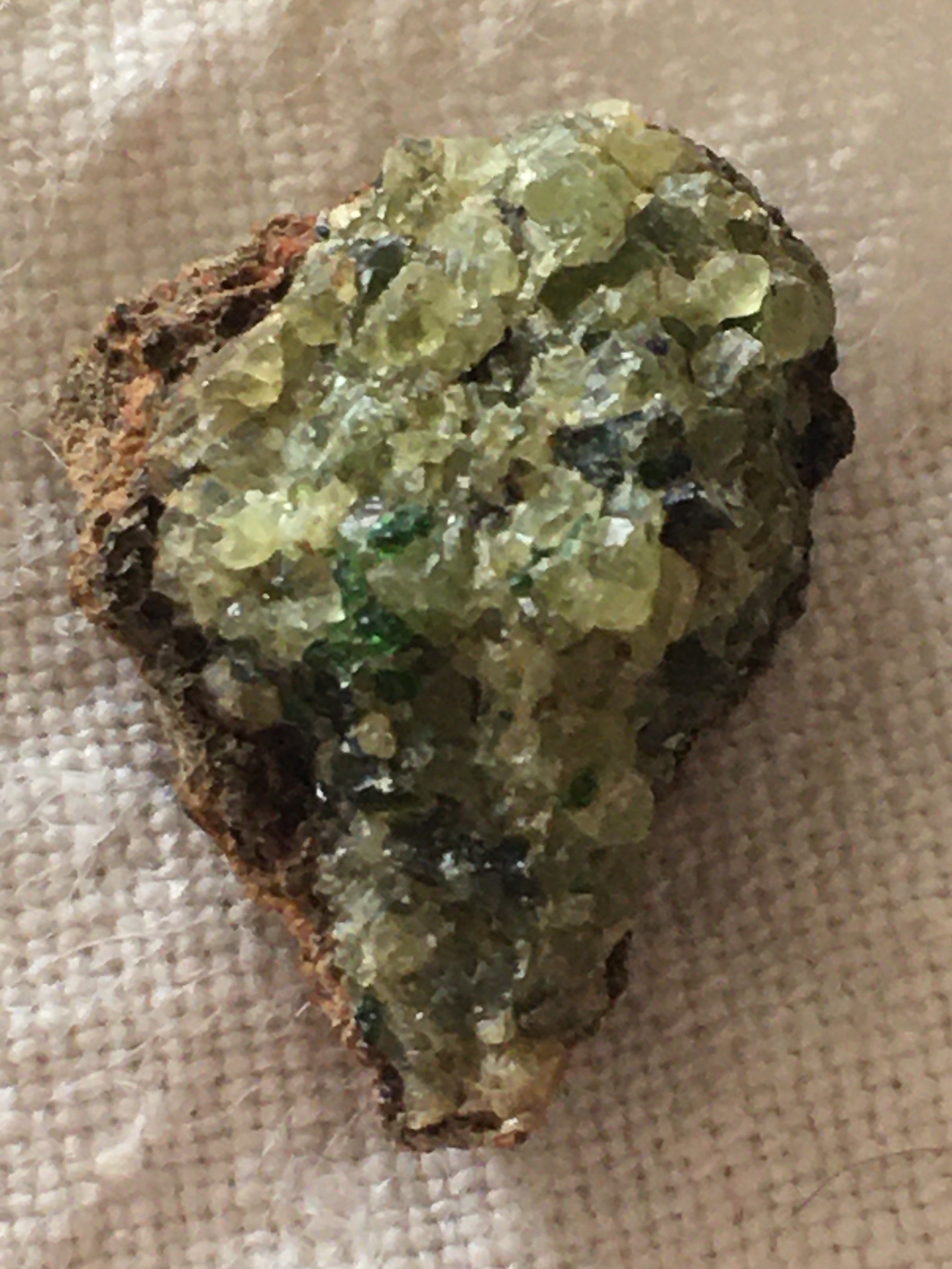

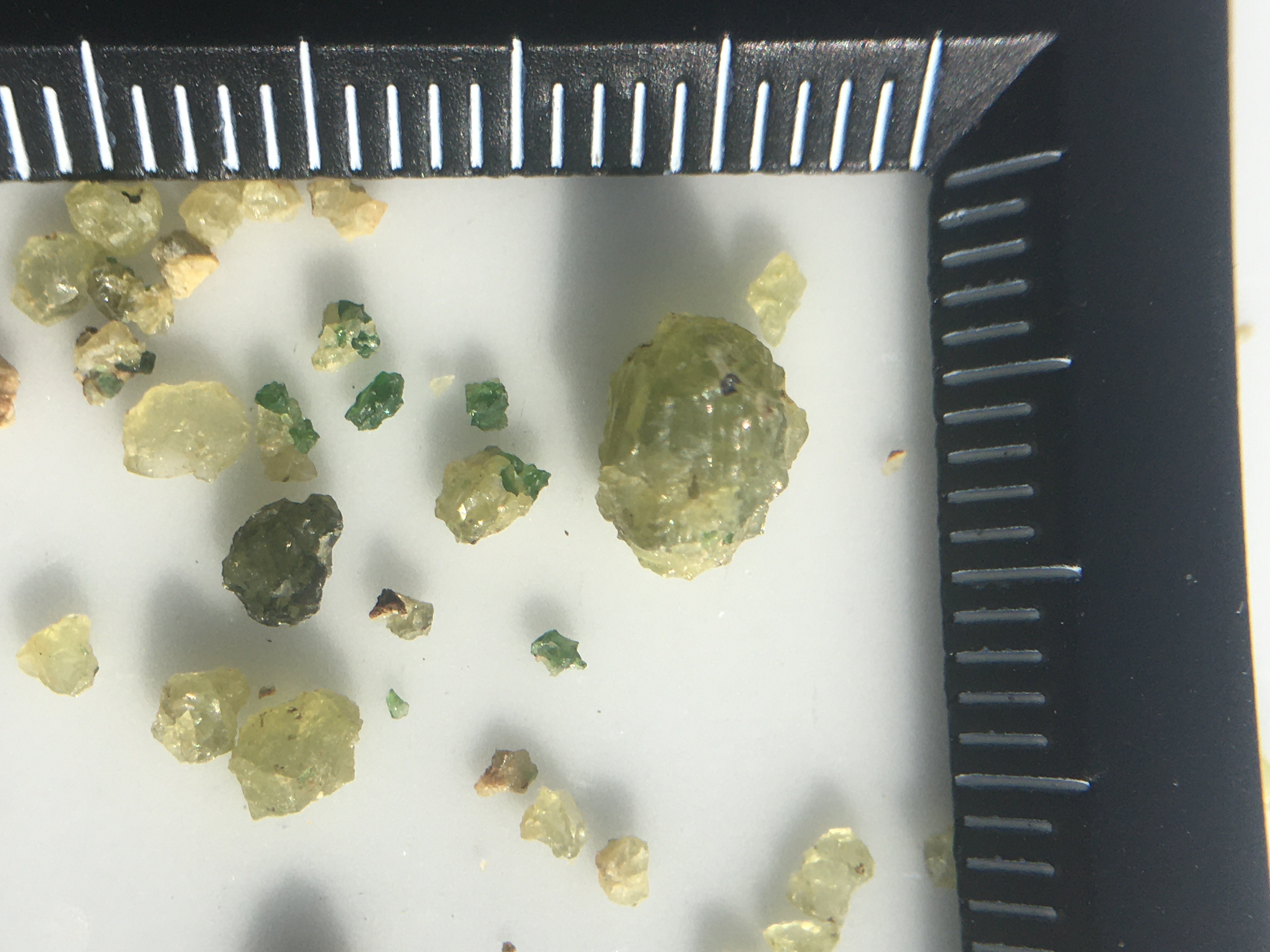

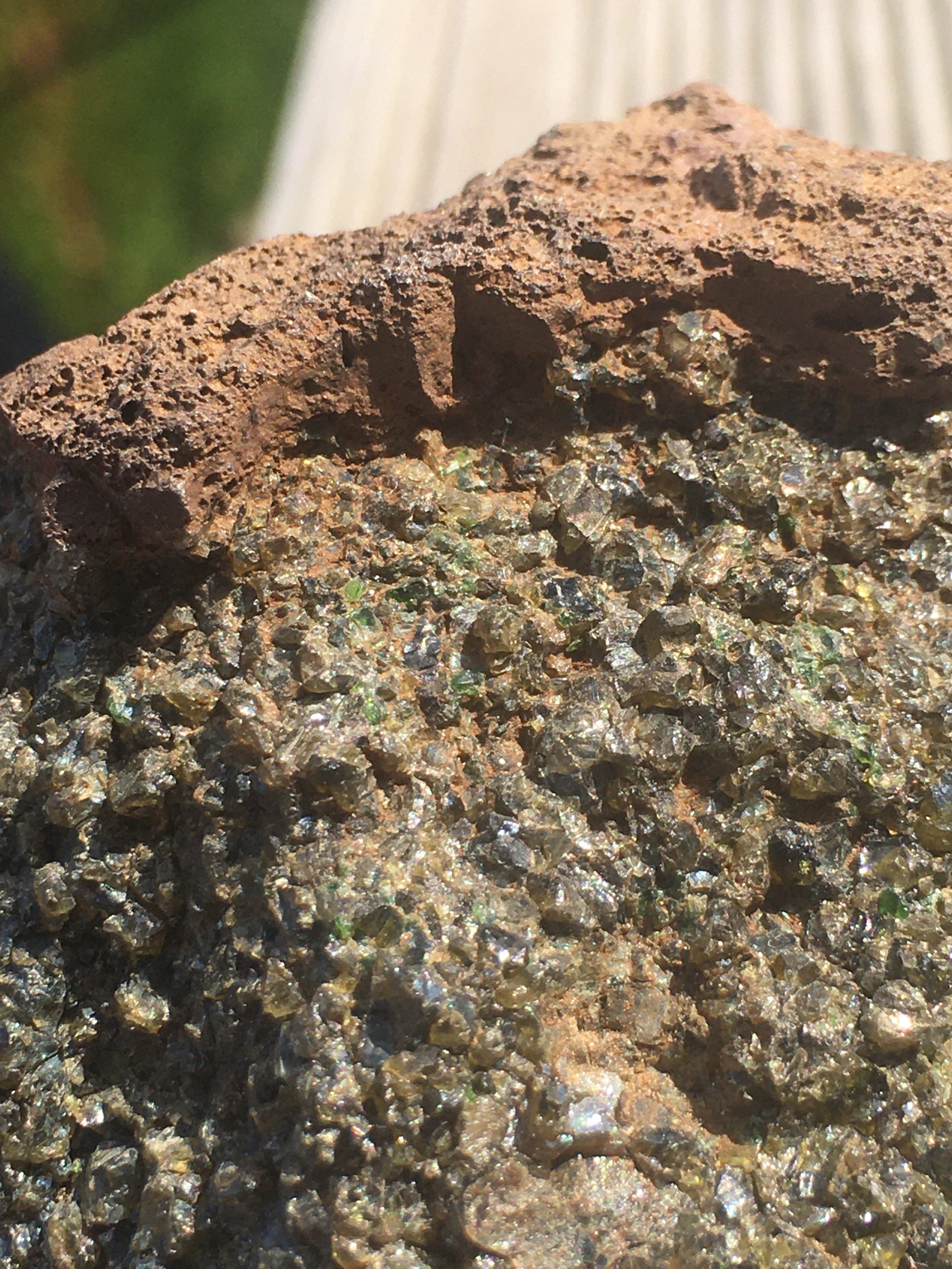

Bonjour a tous, je m'interroge sur la différence de couleurs suite a la découverte de plusieurs nodule de péridotites .
je les ai trouvés dans un champ fraichement labourer au sommet d'un maar ? ( je peu employé un mauvais nom ), sur les hauteurs du Puy en Velay  vers la chaine du Devés.
j'observe 3 mélange bien différant
1) très foncé
2) 60% foncé, 40 % clair
3) 90 % clair, 10% foncé
les plus foncé contiendrais t'ils plus de pyroxènes ?
les plus clair serais t'il juste de l'altération du a une exposition plus longue a la lumière ?

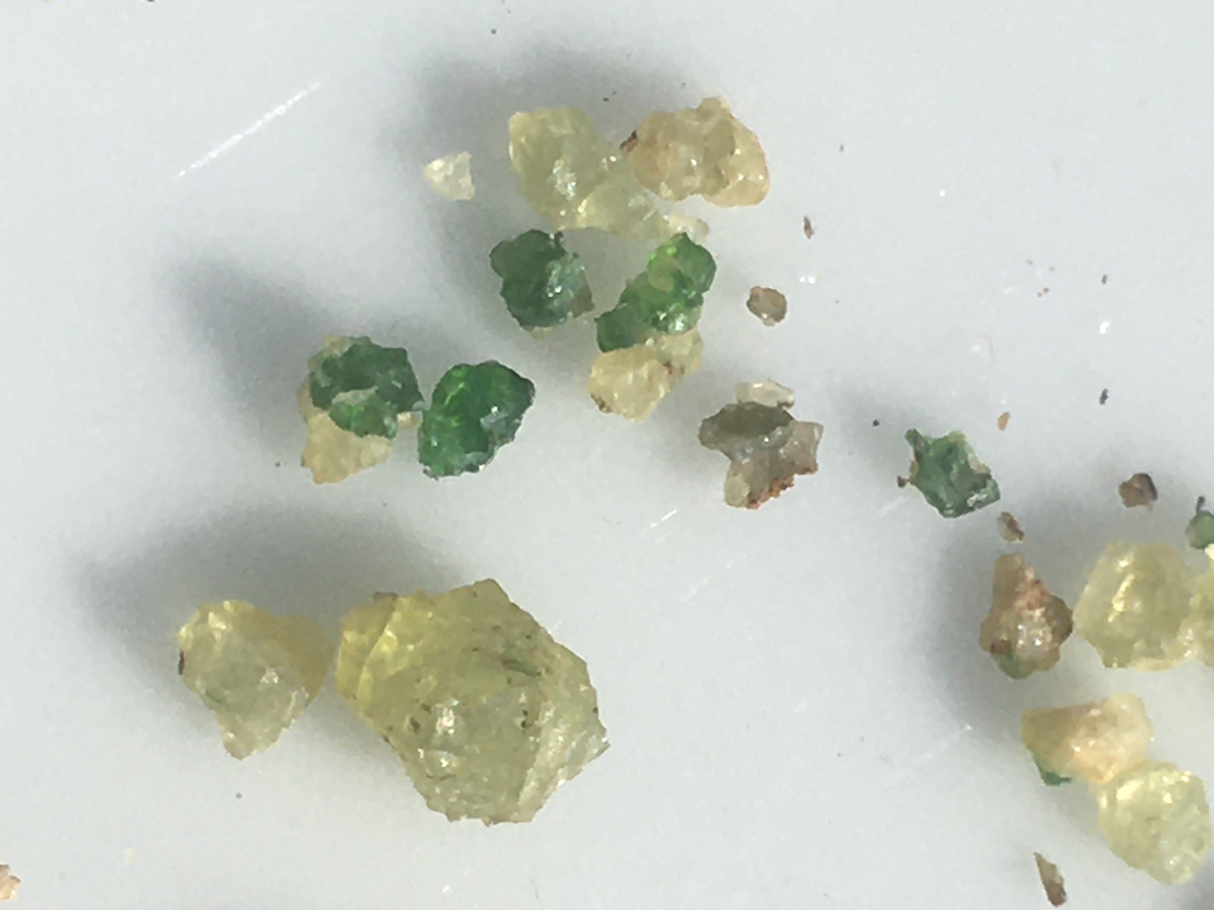

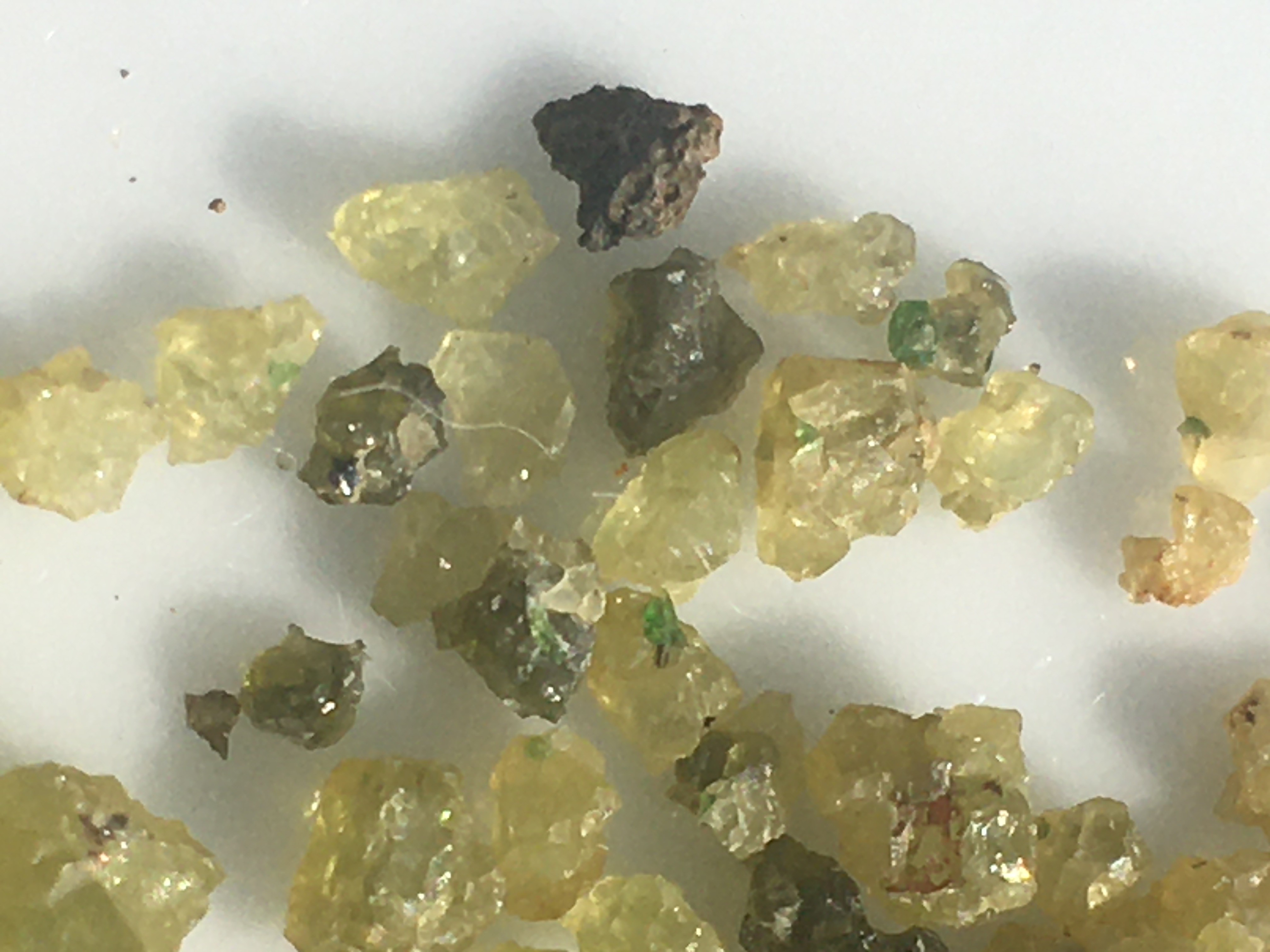

il y en as des bien plus clair avec des cristaux millimétriques vert fluo, je n'arrive pas a identifié ces cristaux.
je m'excuse pour ces question de novice.

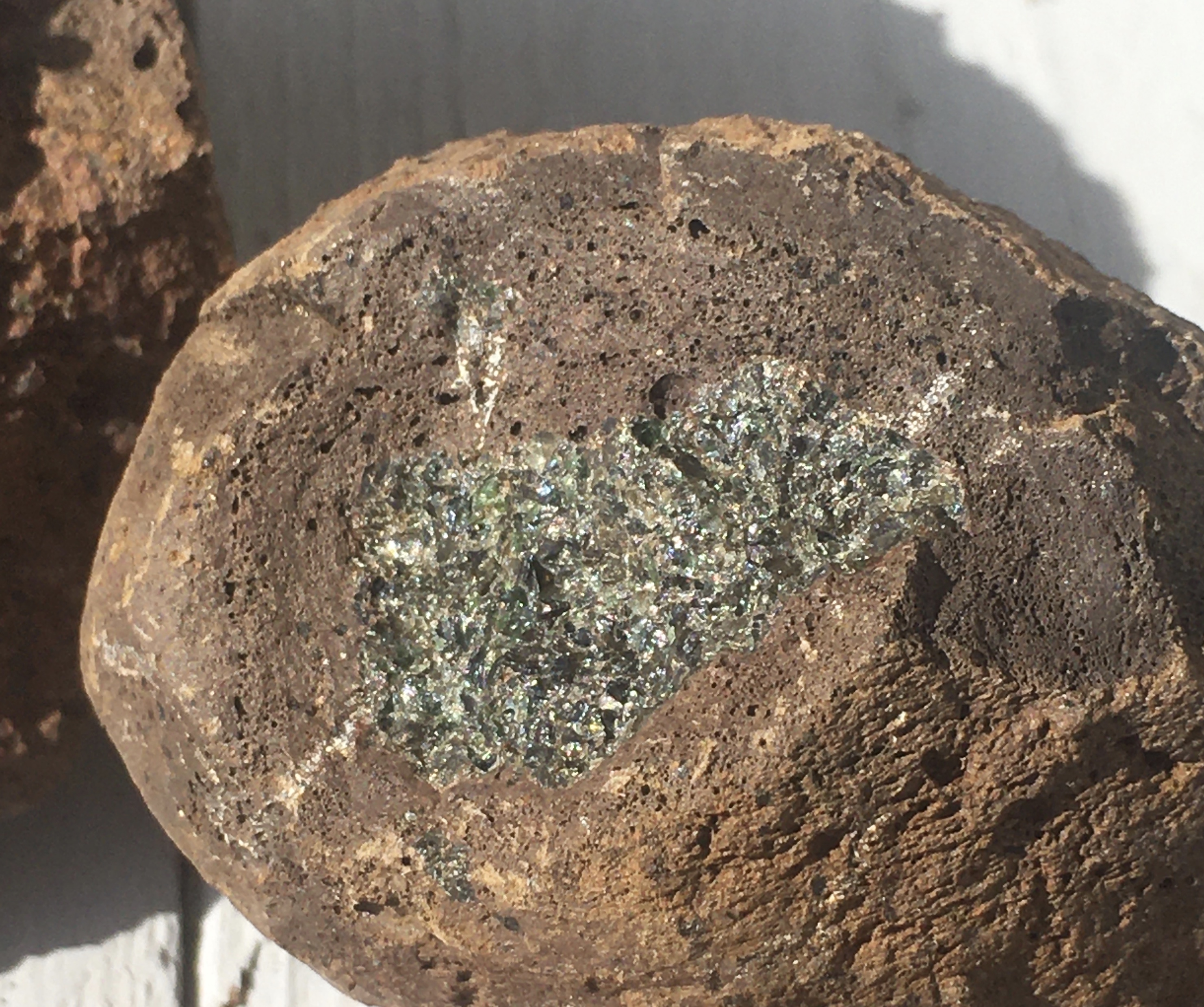

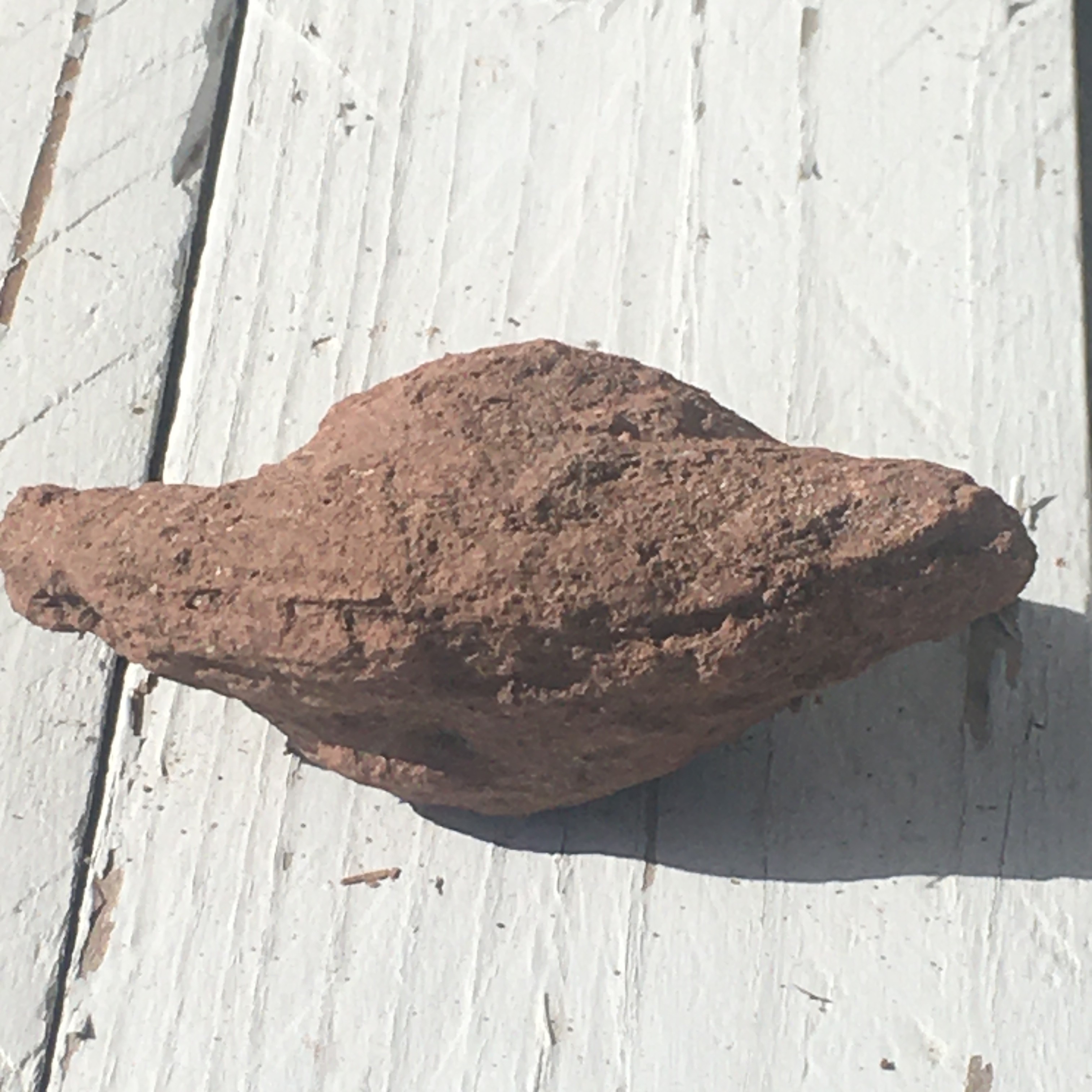

et puis je glisse une photos de bombinette juste parce que c'est la première que je trouve presque intacte.
au plaisir de lire vos réponses

Clinopyroxène, c'est donc cela le joli vert émeraude.
en effet les bombes velaves ce ressemble bien, mais il est difficile d'en trouver des intactes, la tienne parait bien plus lisse
il y a une heure, Kayou a dit :
La bombe n'est pas à moi, elle vient du lien suivant:
https://www.geoforum.fr/topic/26092-nodule-dolivine/
oup's

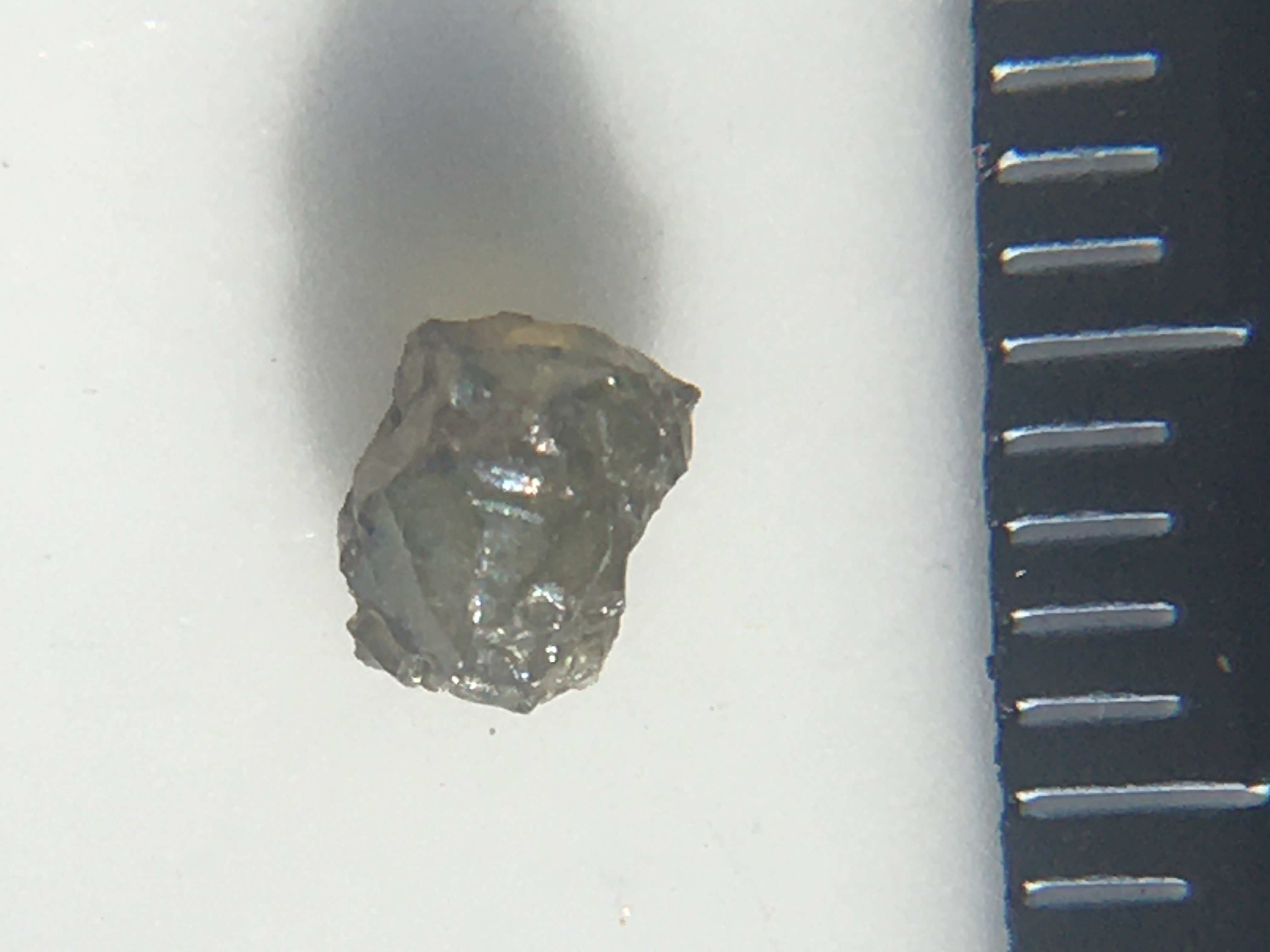

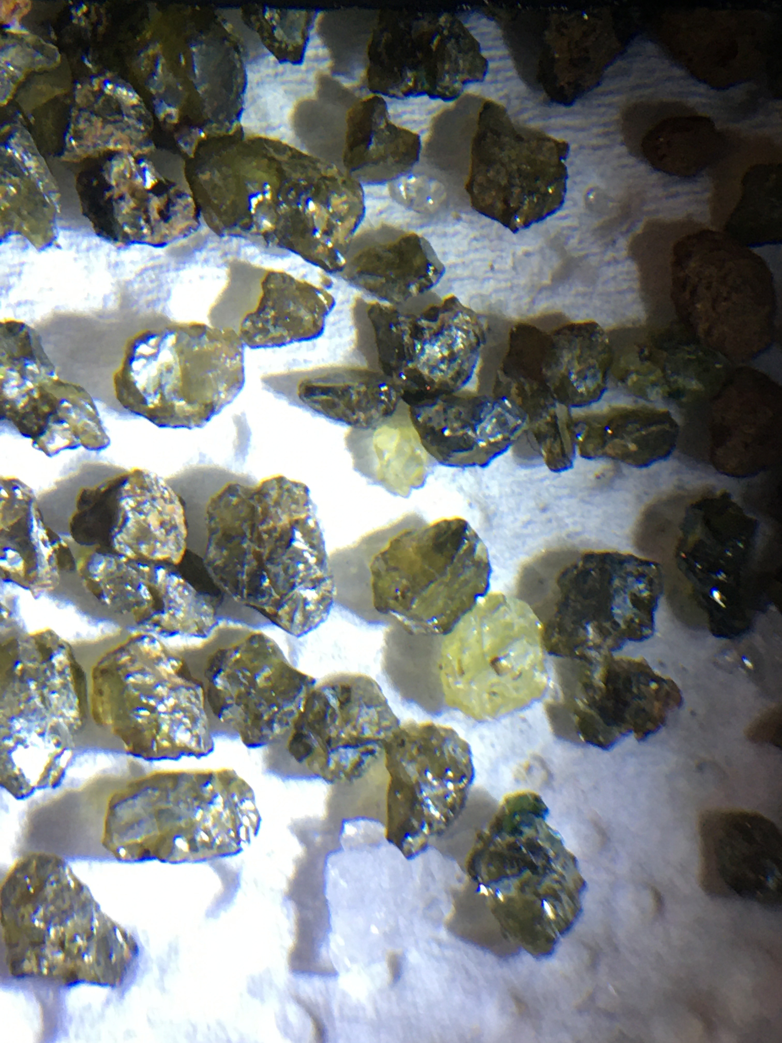

Donc j'imagine que ce qui est gris-vert c'est de l’orthopyroxène (bronzite ?)
Curieux quon ne voie aucun clivage.
peu t'on parler de clivage lorsque les cristaux sont aggloméré dans un nodule ?

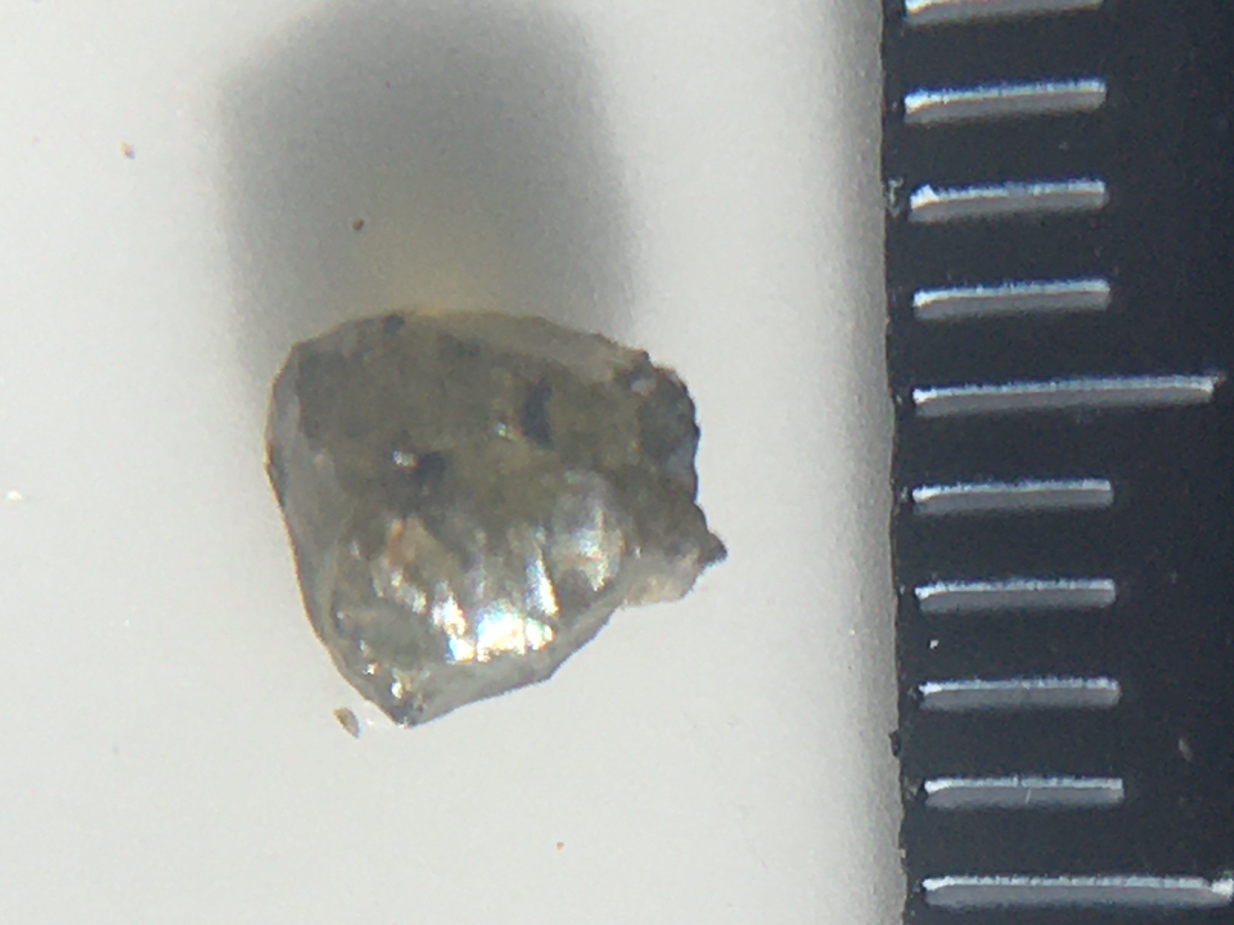

voici une photo d'un cristal gris vert isolé si cela peu t'aidez a y voir mieux
Bonsoir
Les clivages sont liés à la structure cristalline, que le minéral soit dans un nodule ou ailleurs, quand on le casse, ce sont des plans de faiblesse.
Ici, je ne vois que des cassures conchoïdales, comme celles qu'on s'attendrait a voir dans une olivine. D’où mon interrogation : est-ce un opx ou une olivine differente ?
Je n'ai pas l'habitude de la bino, ni des nodules mantelliques.
Merci.

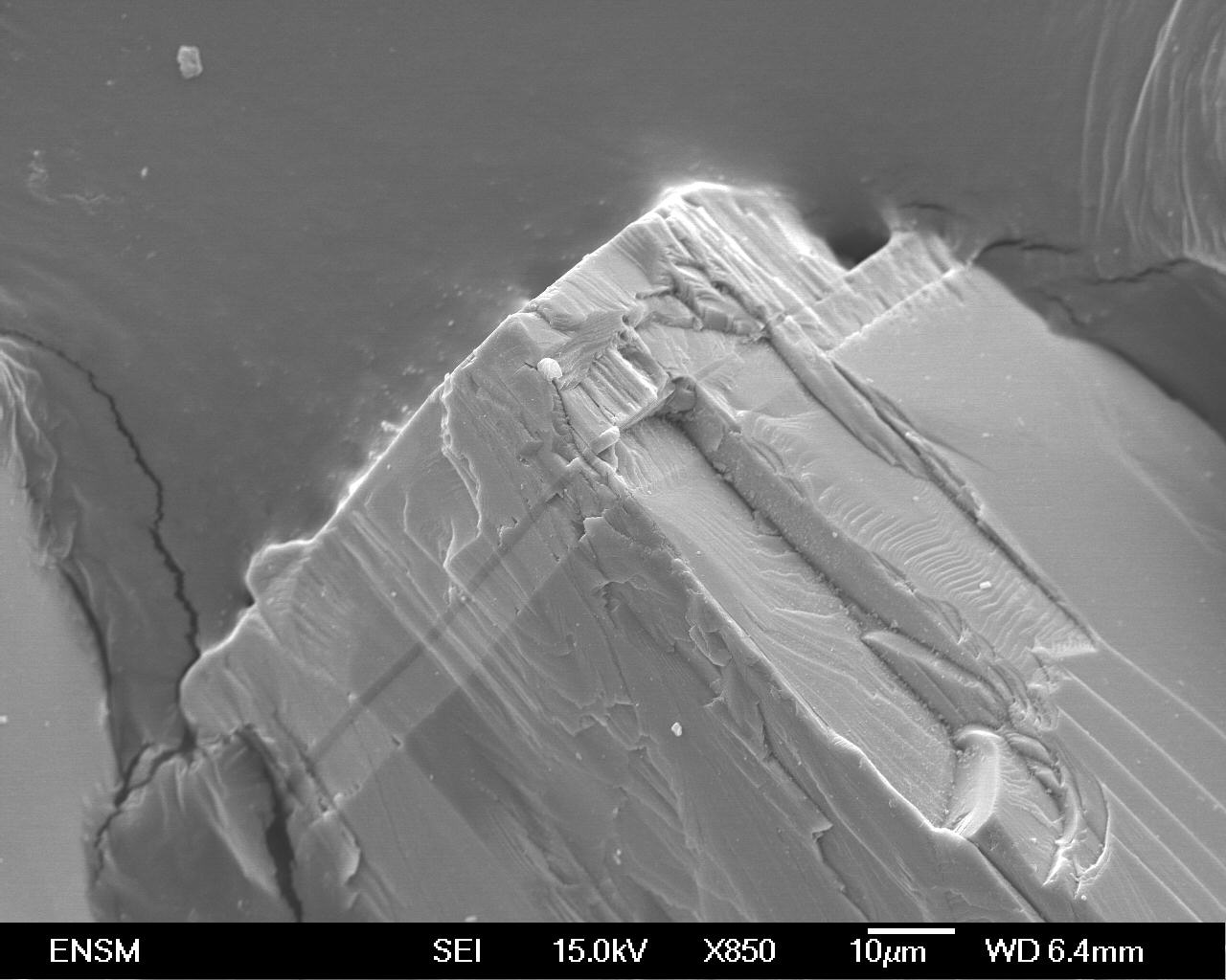

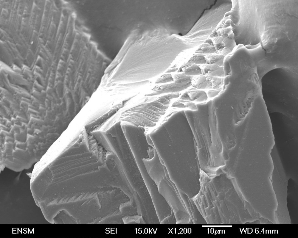

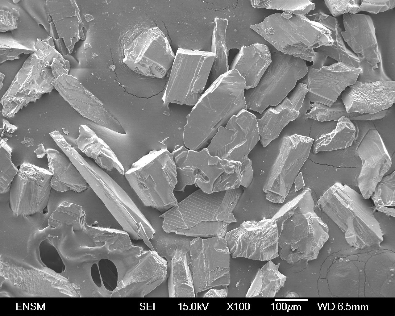

Sur le premier papier, on voit bien les formes extérieures xénomorphes du pyroxène, pas de surprise, mais on voit aussi très bien les clivages et j'ai un peu de mal à croire qu'ils n'apparaissent pas du tout quand on détache les grains individuels comme l'a fait @cyl.
Un pyroxène en grains, certes obtenu par fracturation, ça ressemble plutôt à ça comme morphologie (ici c'est du diopside) :
5_07.thumb.jpg.583664771393baf62f8fda9c73f90898.jpg5_06.thumb.jpg.241361bbf654e256a8caeda098fd2437.jpg
Mais bon, si quelqu'un a l'habitude d'en voir a la bino, ça m’intéresse d'avoir confirmation que c'est bien de l'opx.
J'irais dans le même sens, même si j'ai la fâcheuse manie de coller ces trucs verts différents du vert bouteille de l'olivine en pyroxène. L'idéal serait quabd même d'avoir une lame mince sur chaque faciès.

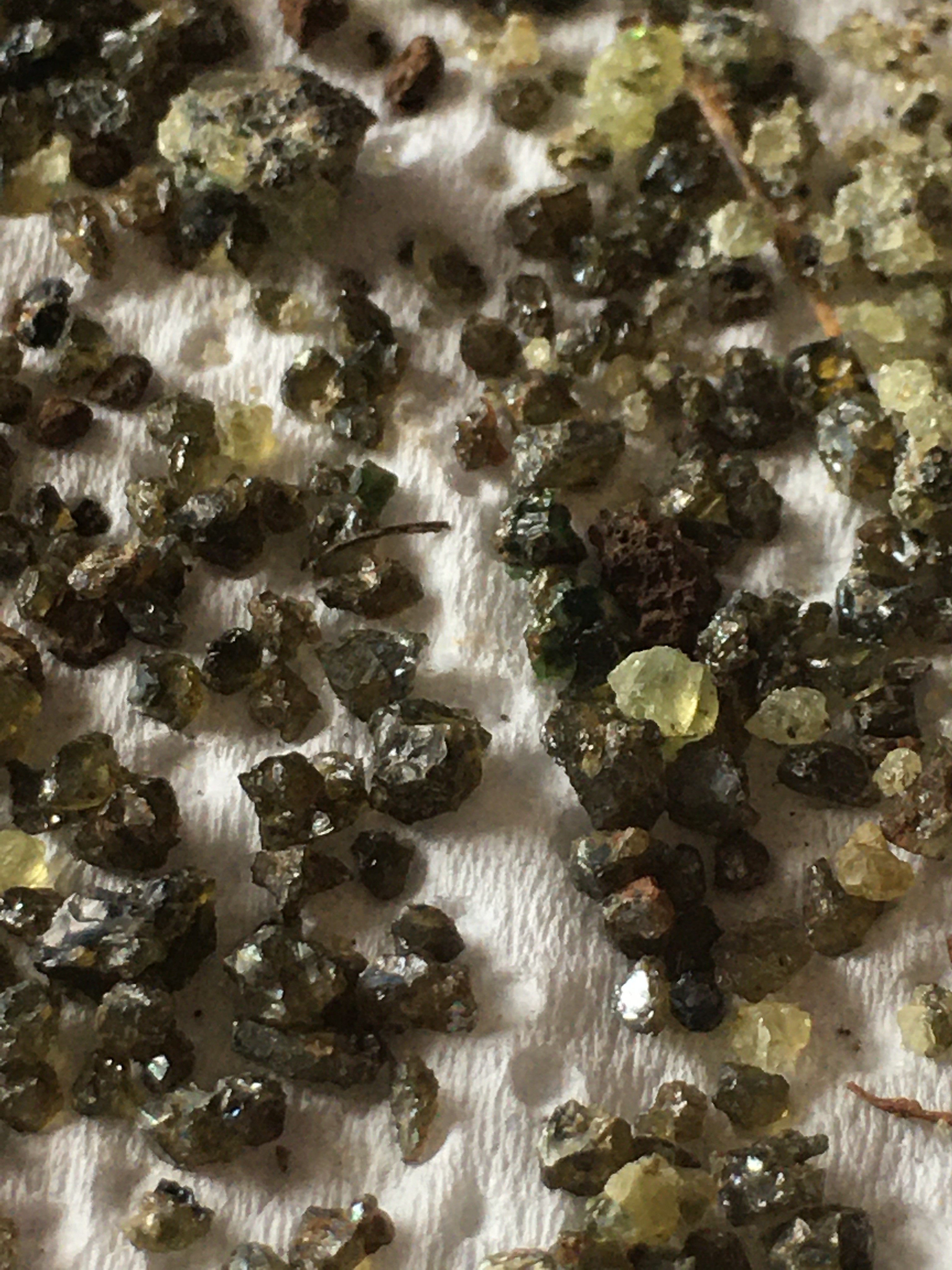

Parmi les cristaux détachés des nodules aucun n'ai former de façon cristalline comme sur la photo d'une bronzite que j'ai pris sur mindat. c'est bien dommage.
la pression subit peu t'elle varié suivant l'hôte ? on parle beaucoup de basalte pour les nodule par ici ( velay) mais là les spécimens présents en quantité  ce n'est vraiment que de la Pouzzolane
il y a 54 minutes, cyl a dit :
En fait ta pouzzolane est formée de scories basaltiques. Les nodules de péridotite forment des noyaux enveloppés dans le basalte bulleux.

Ce qui est classiquement donné pour un nodule de péridotite, en fait lherzolite, de teinte globalement verte, c'est:
Vert olive = olivine
Vert émeraude = clinopyroxène (diopside, augite), souvent chromifère
Les cristaux très sombre = orthopyroxène (bronzite).
A côté des nodules de harzburgite, on trouve aussi  des nodules de pyroxénite (webstérite à olivine), beaucoup plus sombres.
