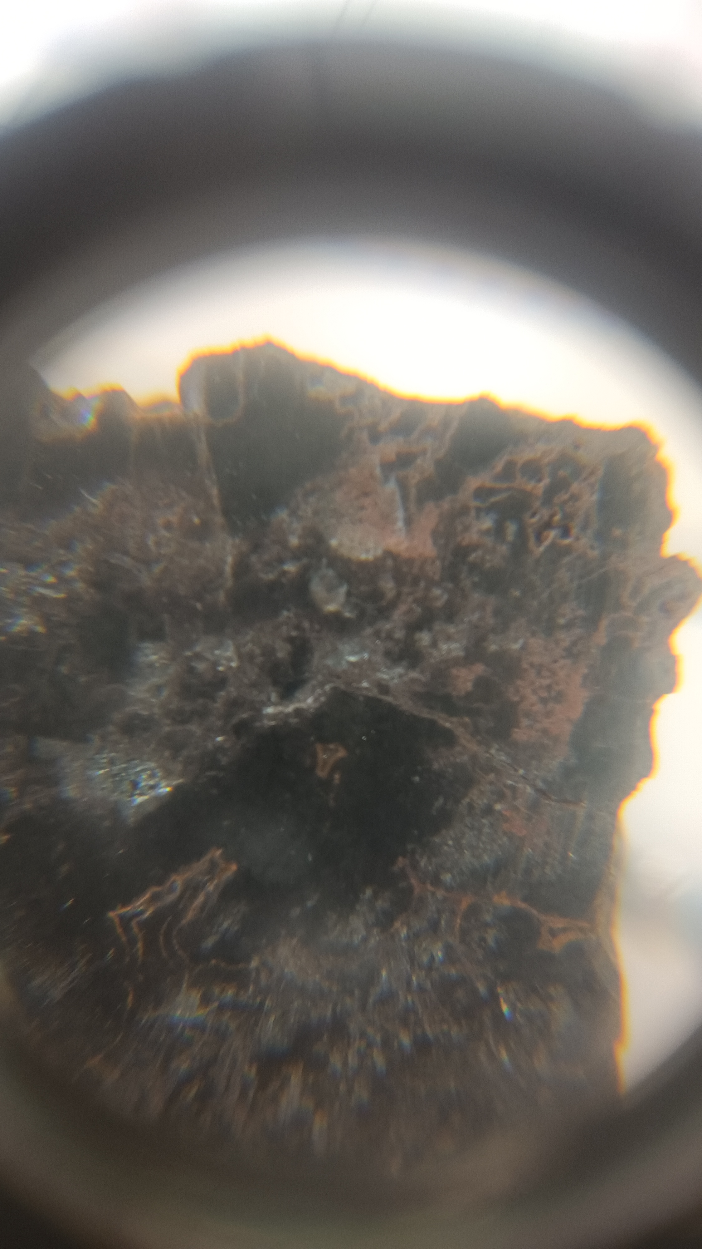

👍 ! Dès que je récupère le spécimen , je ferai plusieurs mesures de densité. Et qui sait , peut-être pourra-t-on voir l'intérieur !

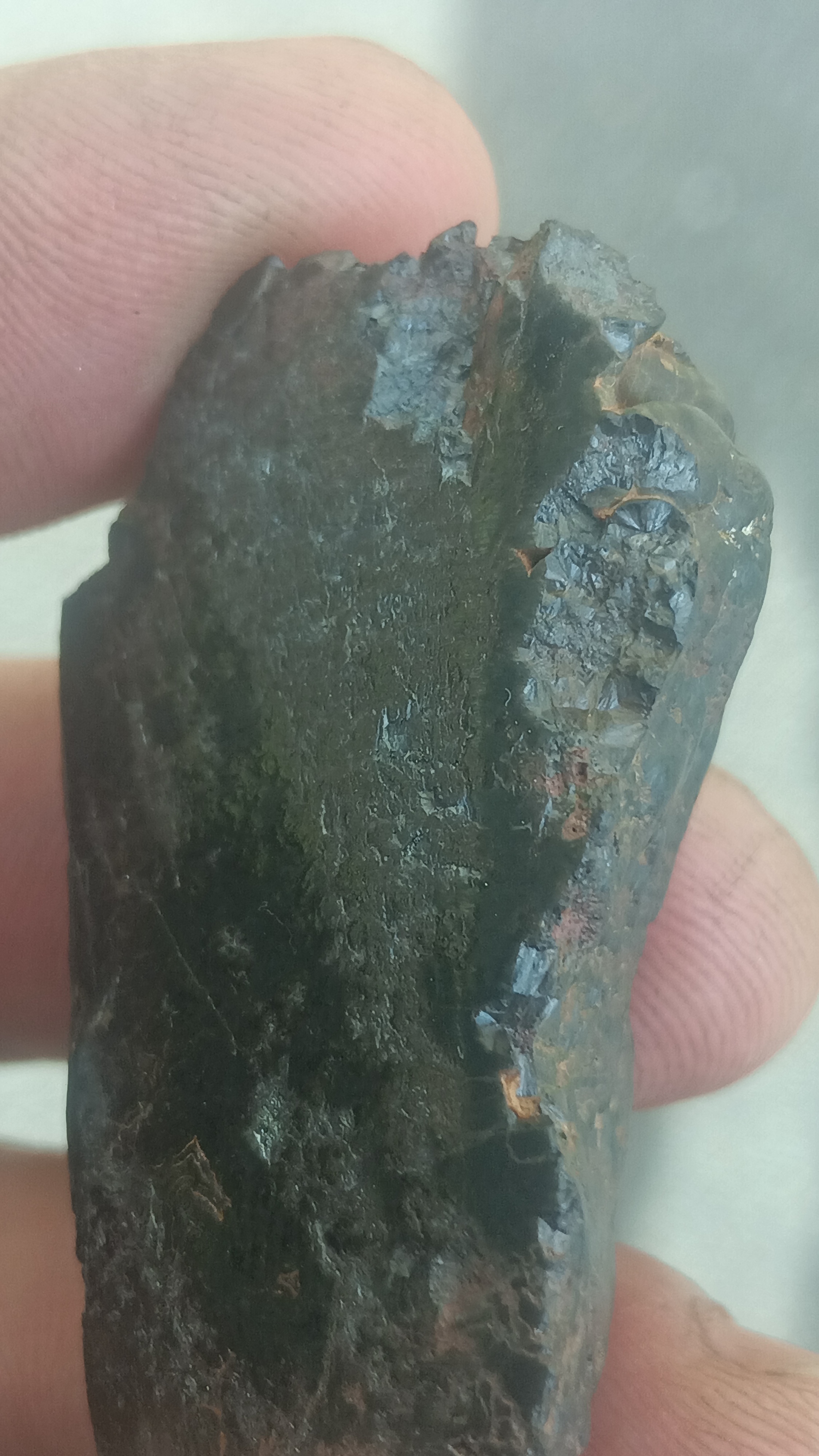

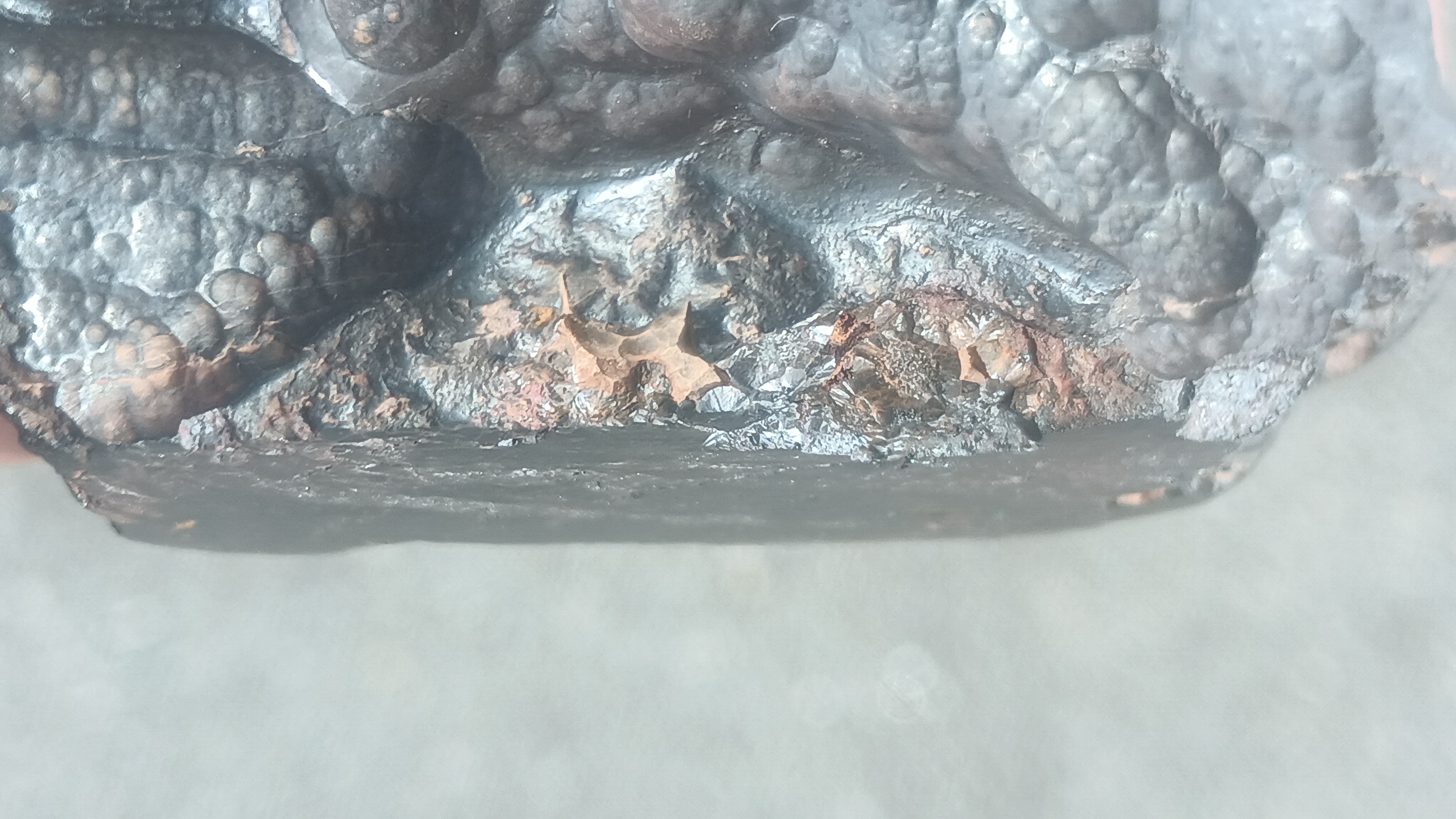

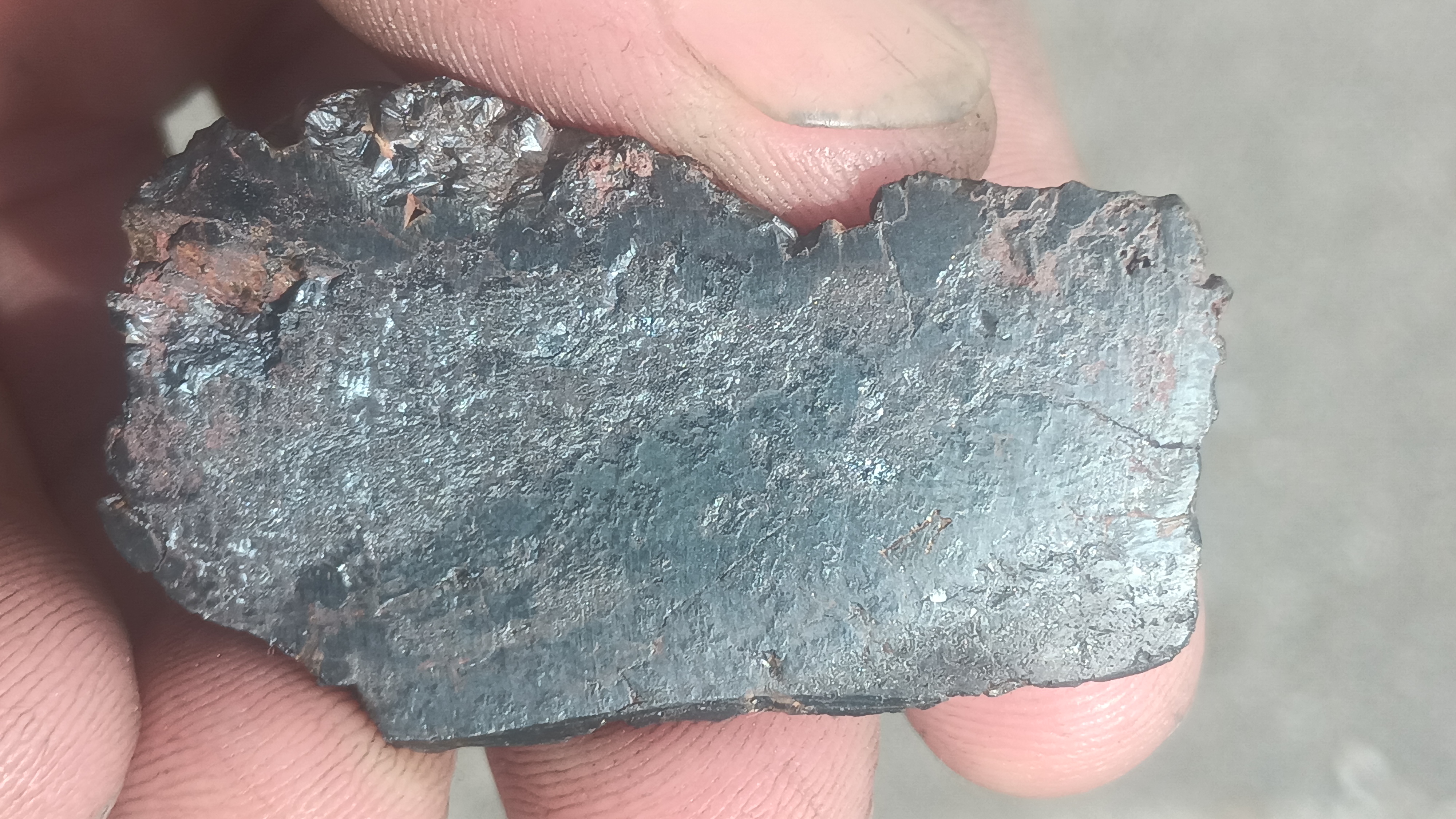

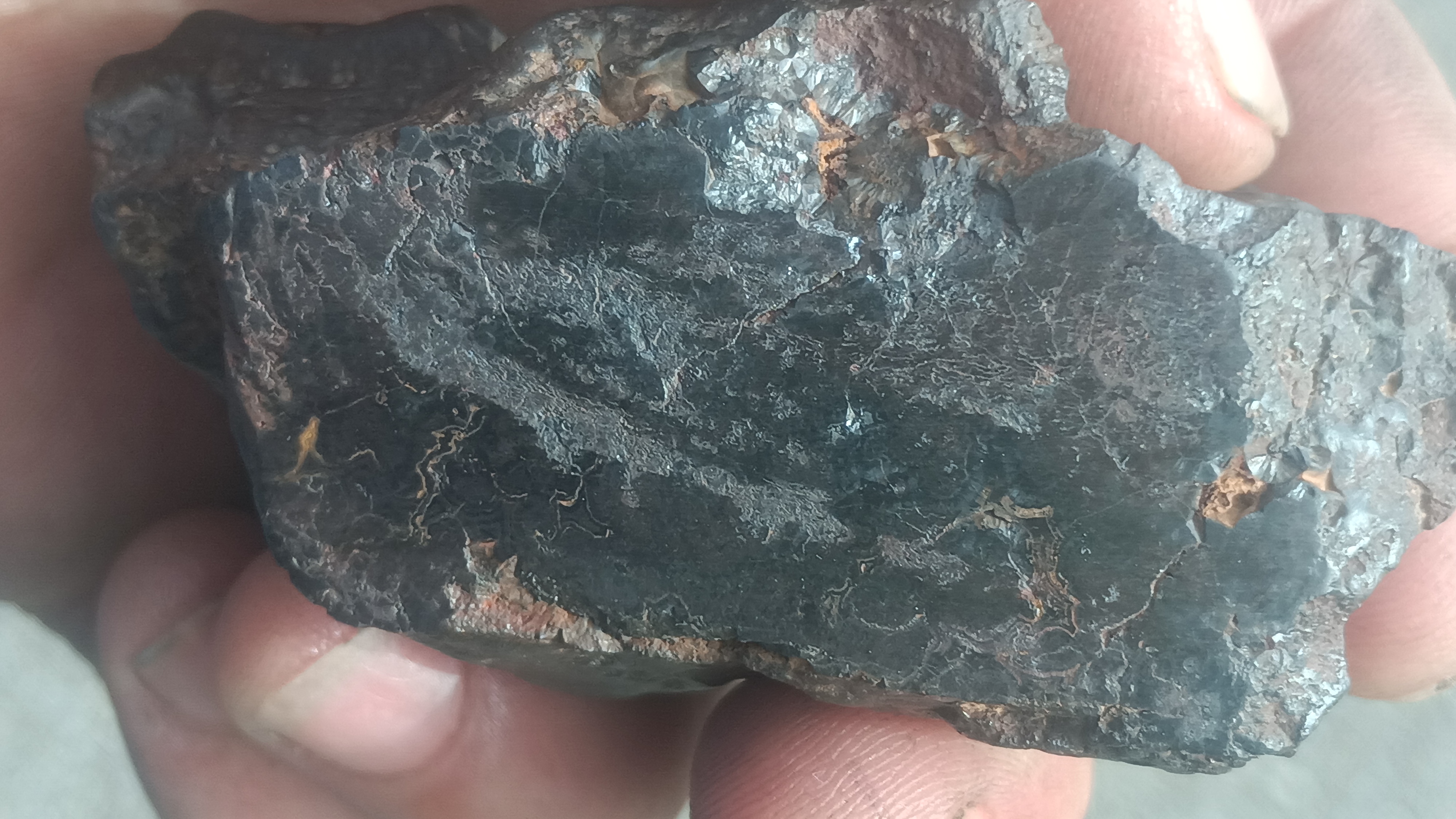

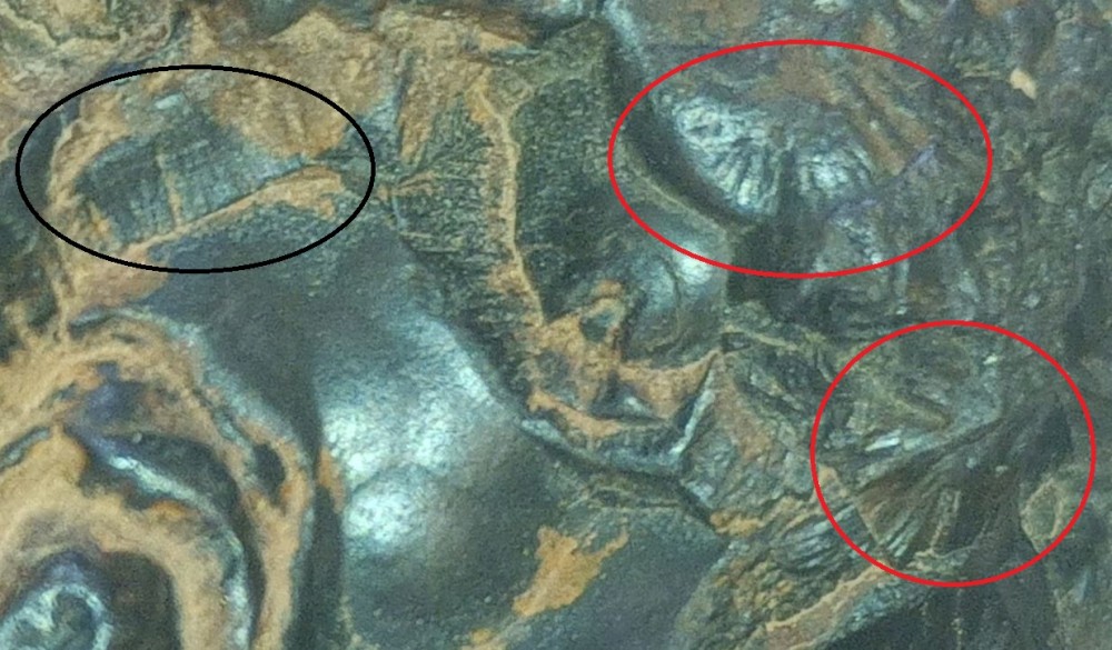

En y regardant de plus près (zoomant), on devine sur une des photos des structures remarquables.
C'est discret à cause de l'usure et de dépôts d'altération mais c'est bien présent.
En haut, à gauche: une disposition à la fois prismatique et tabulaire ("concentrique") et à droite des dispositions radiaires.
Ca évoque assez bien un faciès habituel de la goethite.
il y a 13 minutes, jjnom a dit :
Oui ce sont ces éléments qui m'ont fait pencher pour une goethite après y avoir vu une scorie , mais ce côté "chaotique" , "anarchique" m'ont fait revenir sur la scorie. C'est vrai que la densité semblerait remettre le doute.
On va voir quand j'aurai récupéré à nouveau l'échantillon .

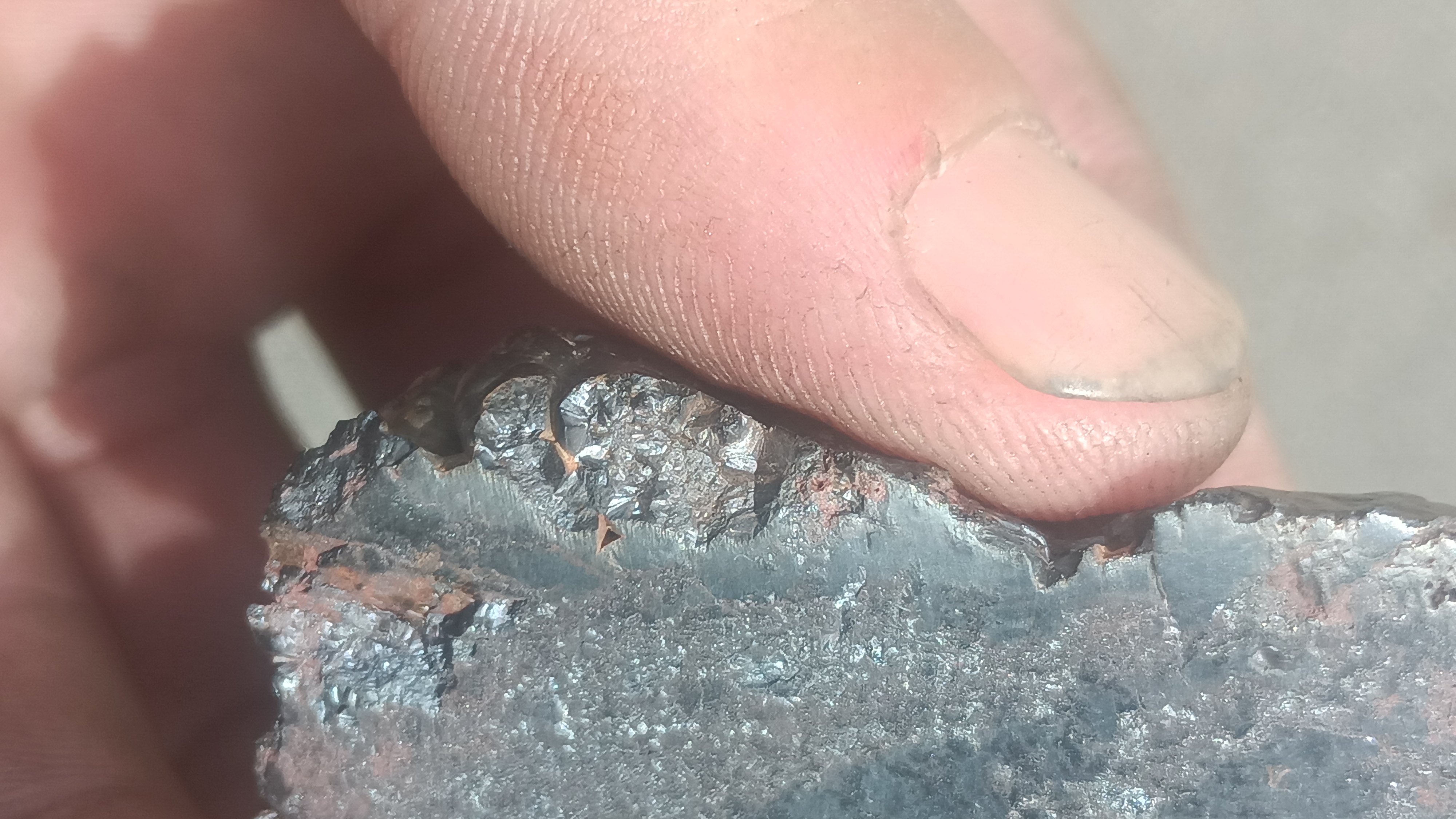

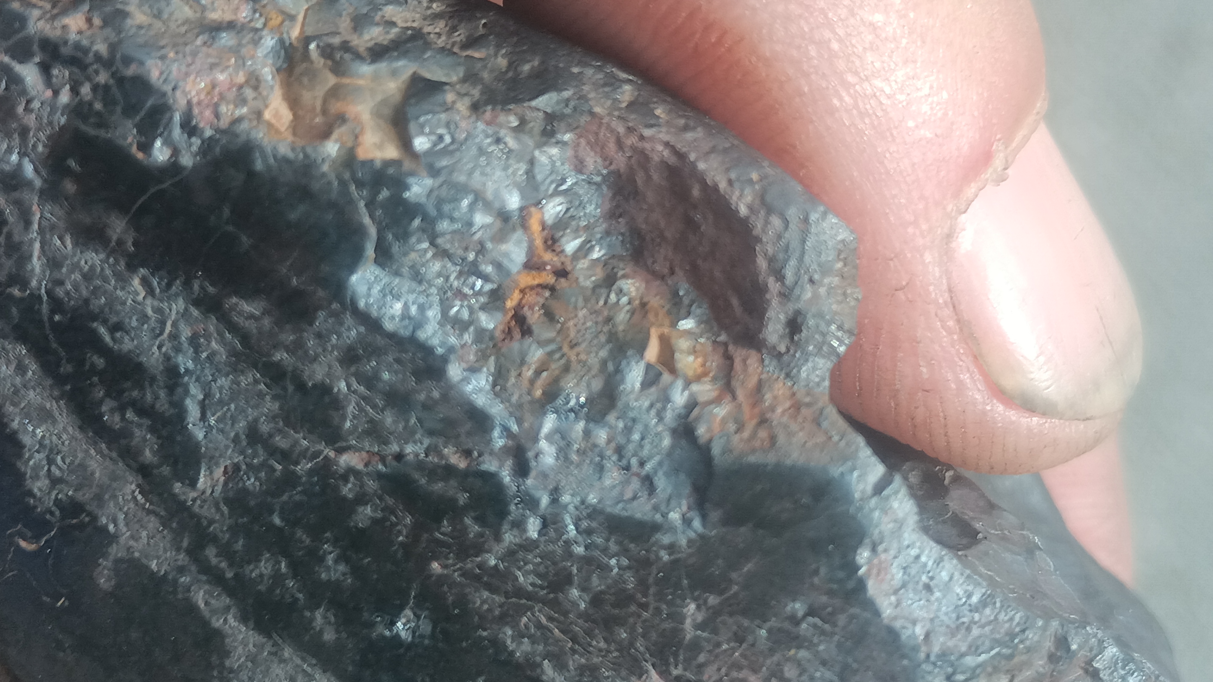

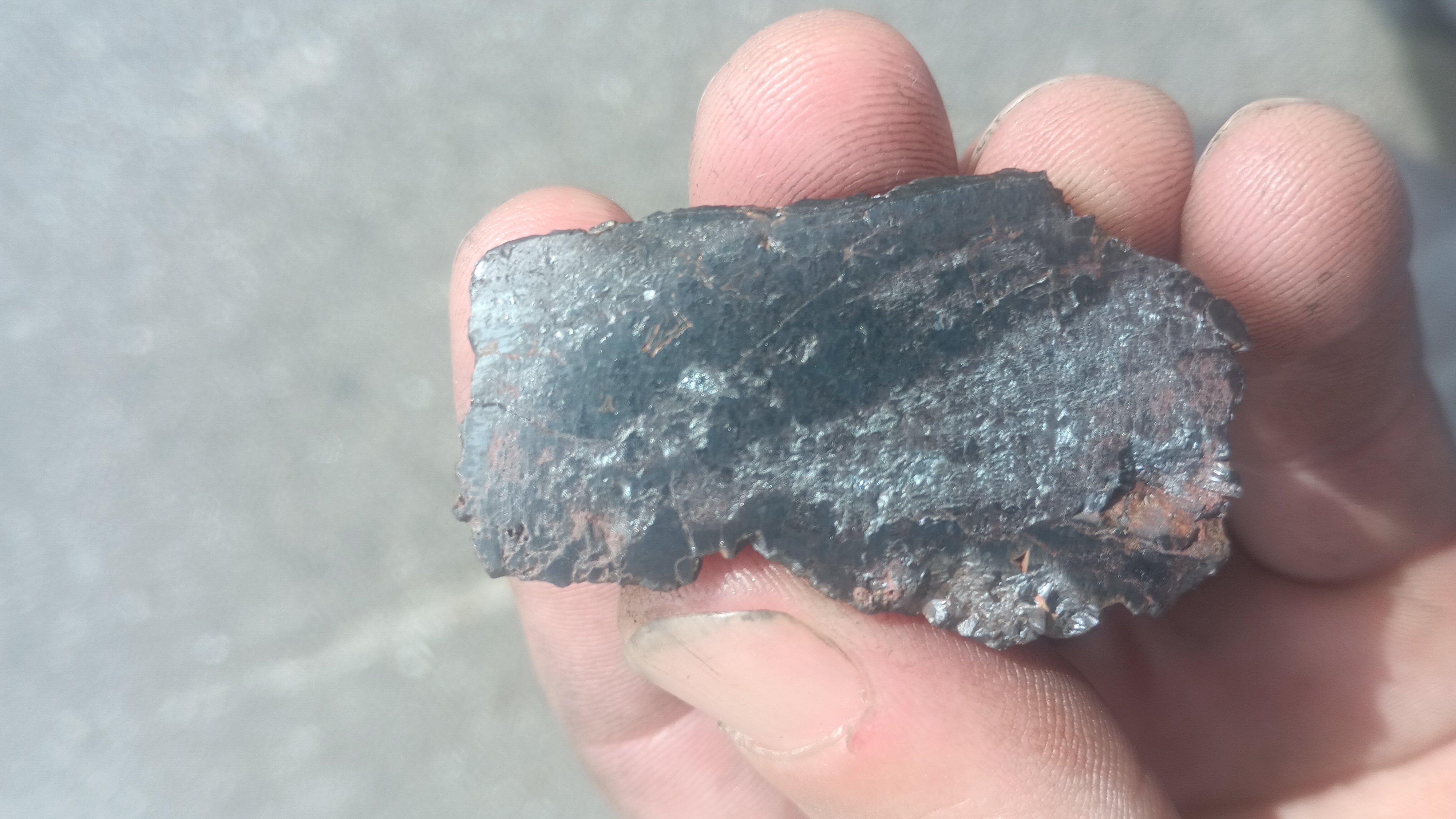

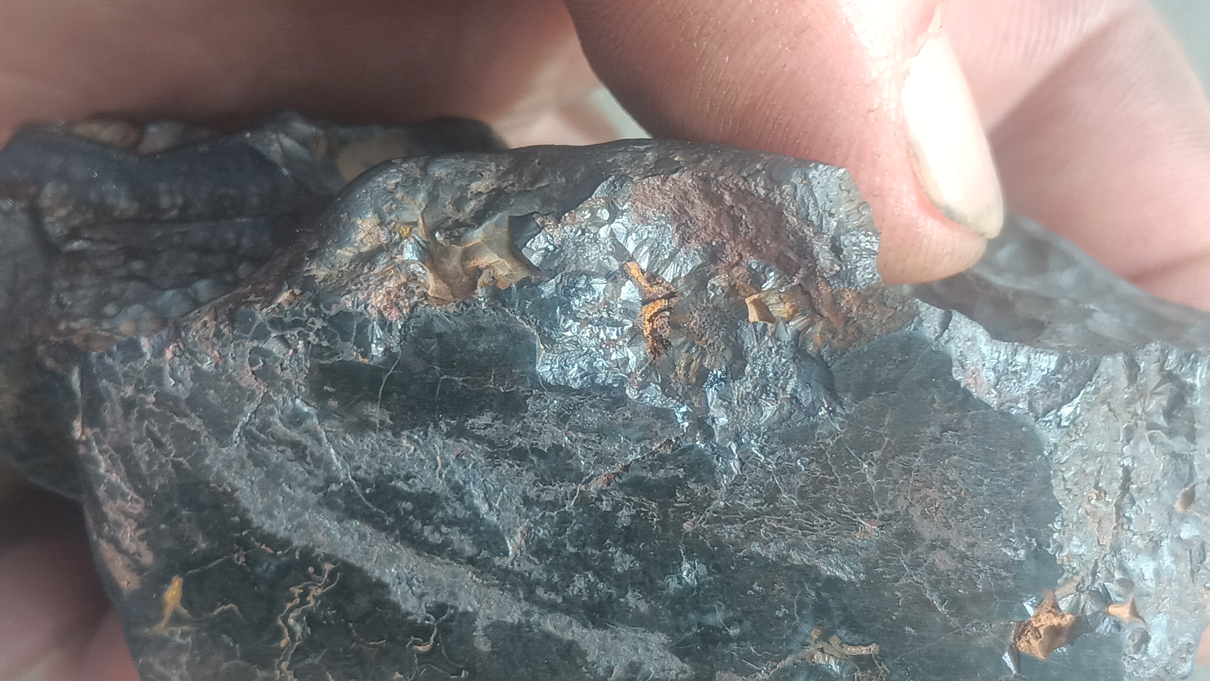

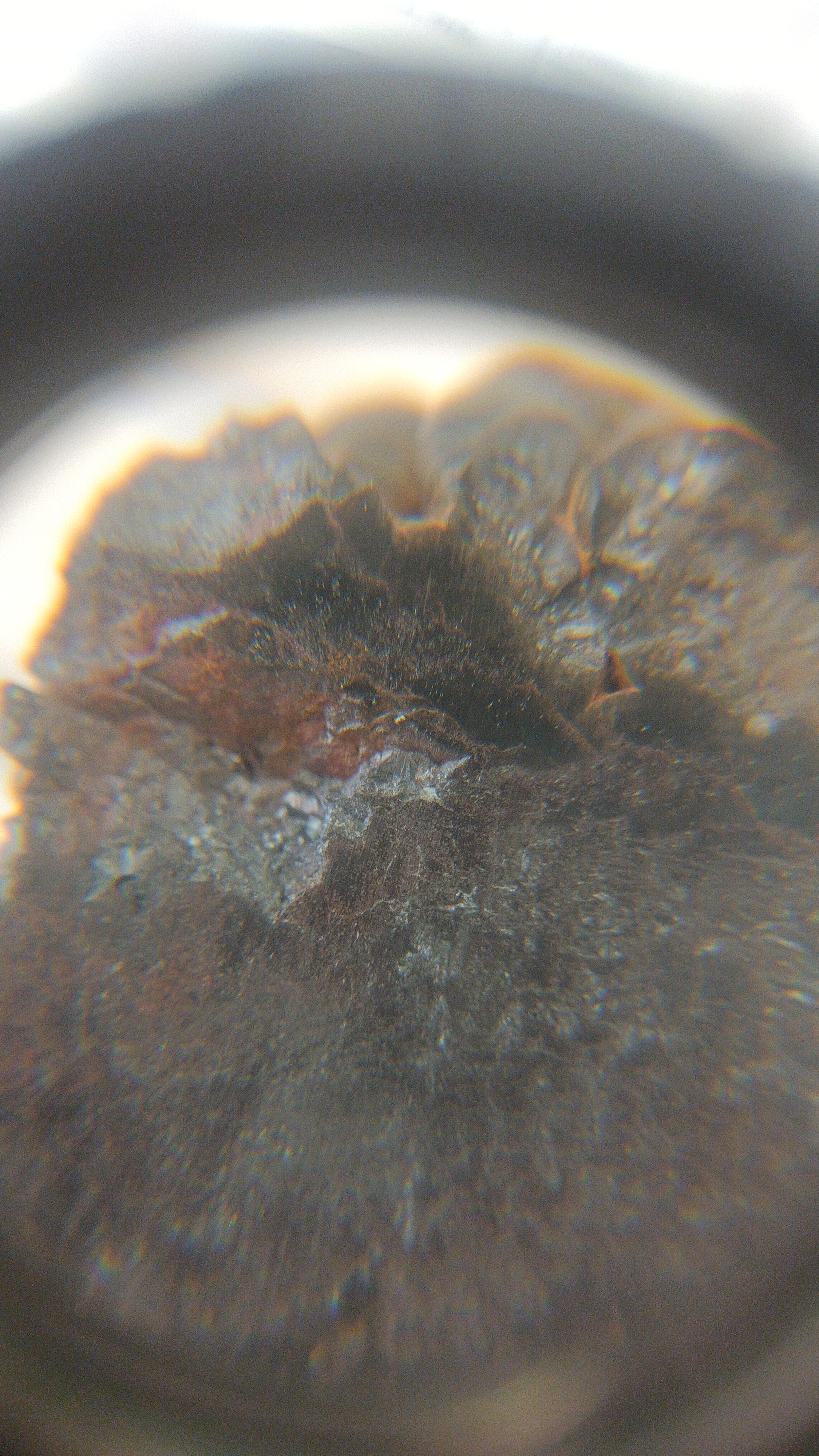

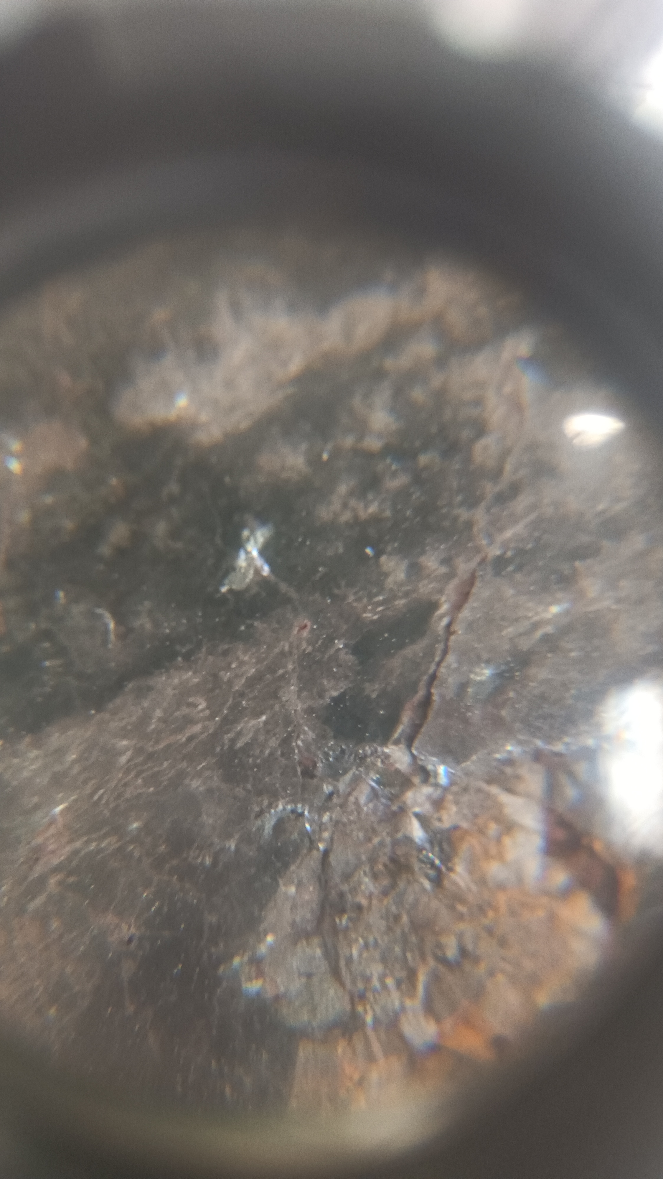

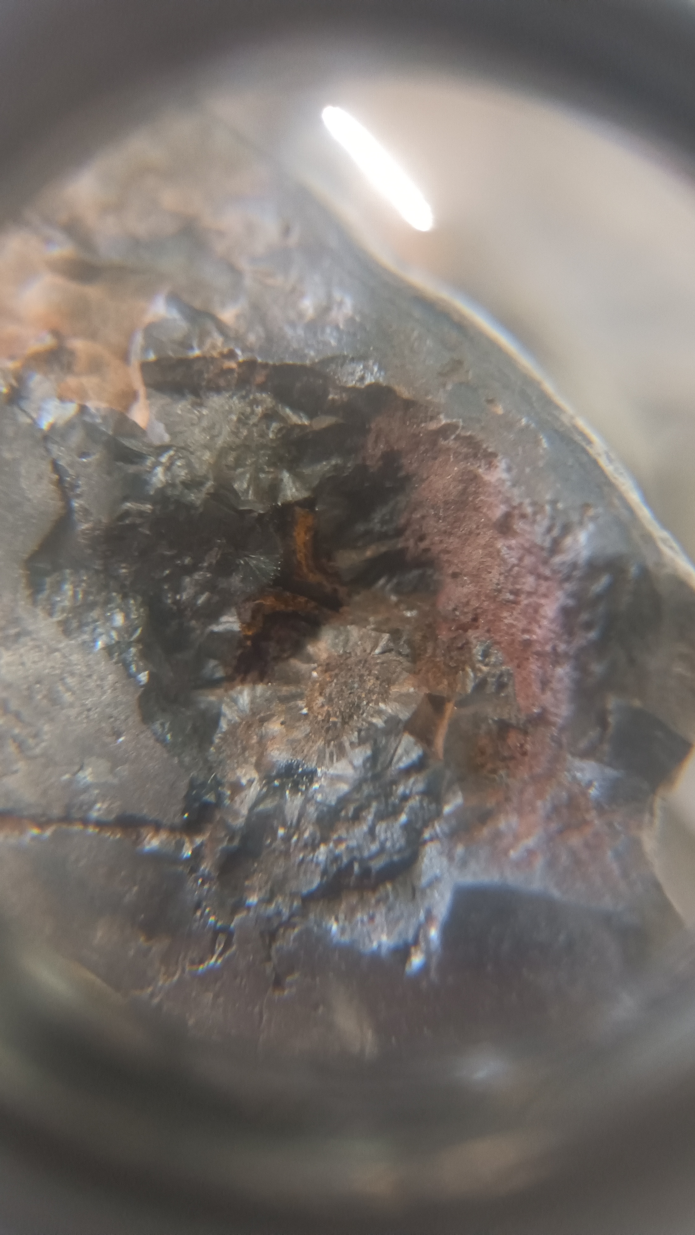

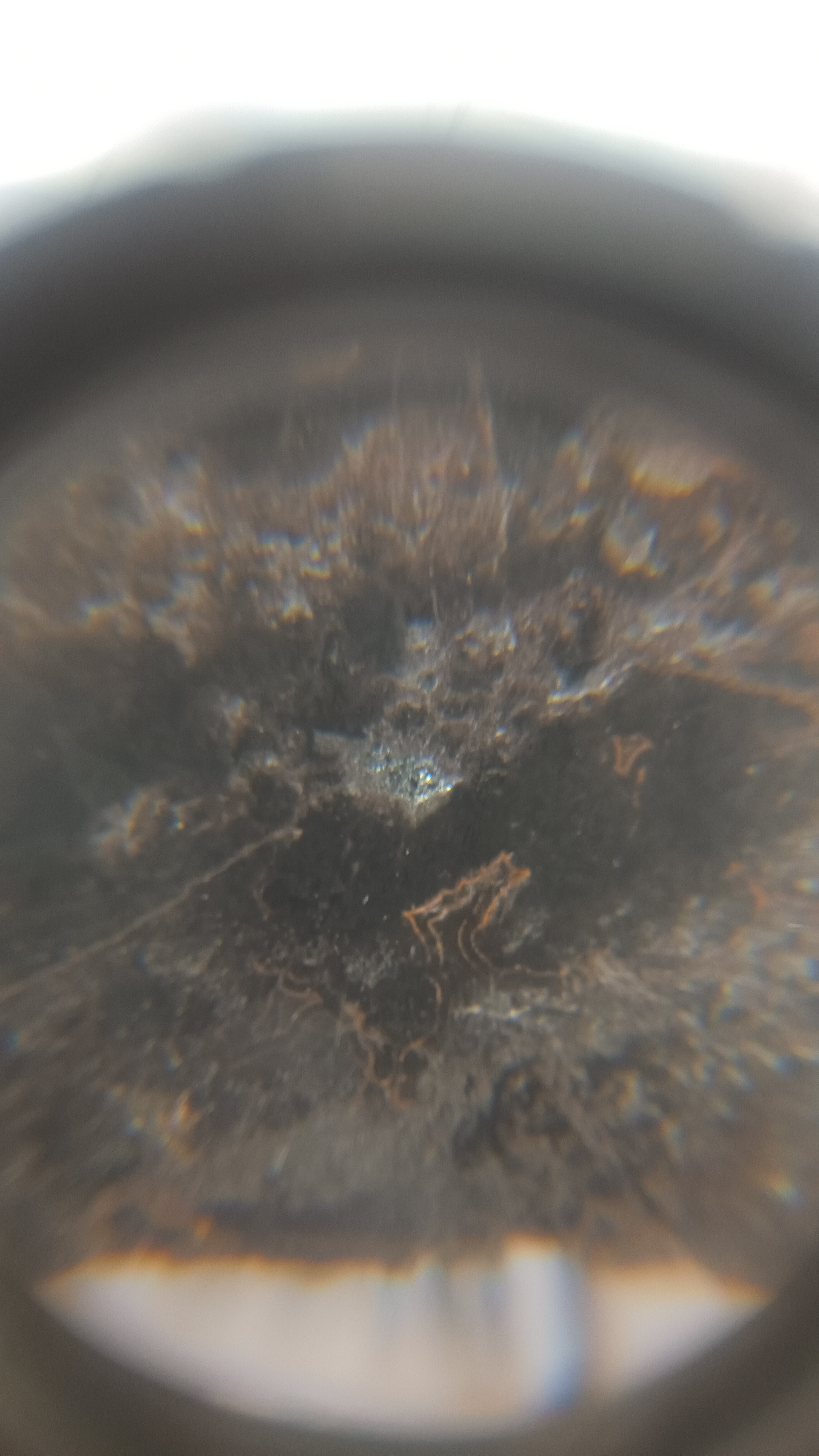

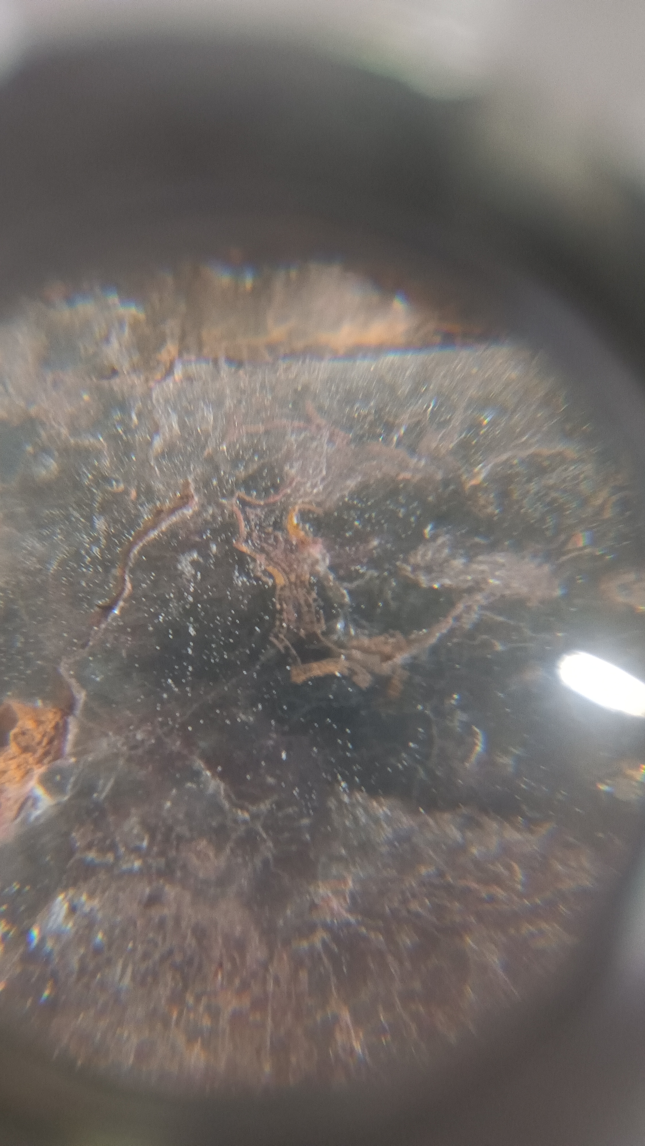

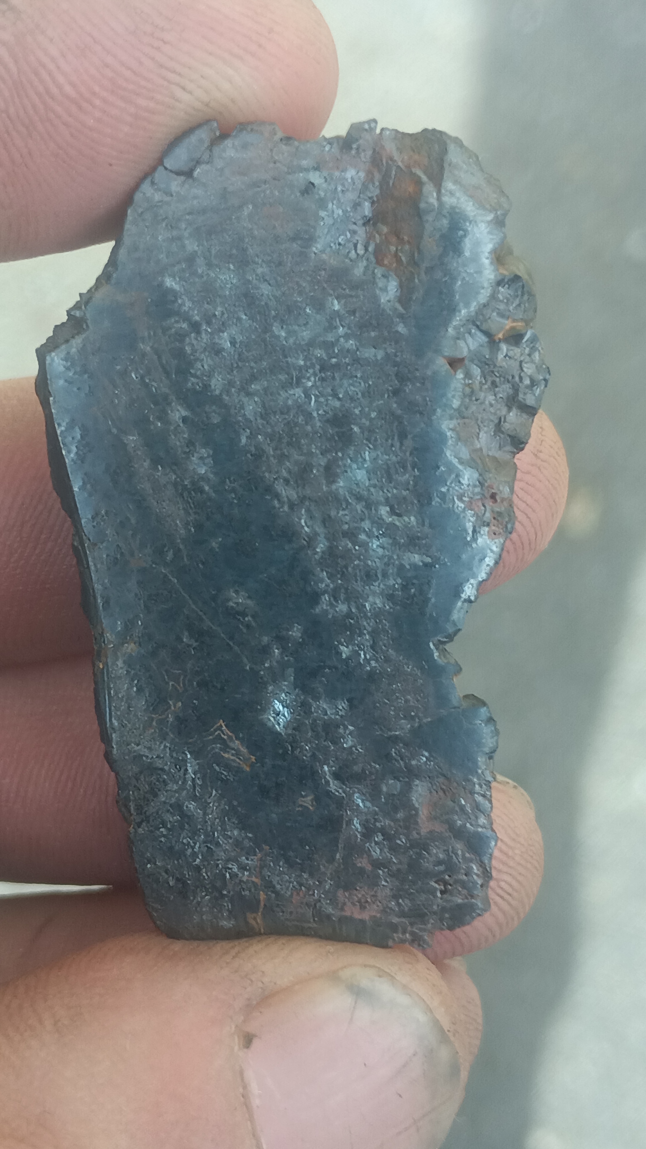

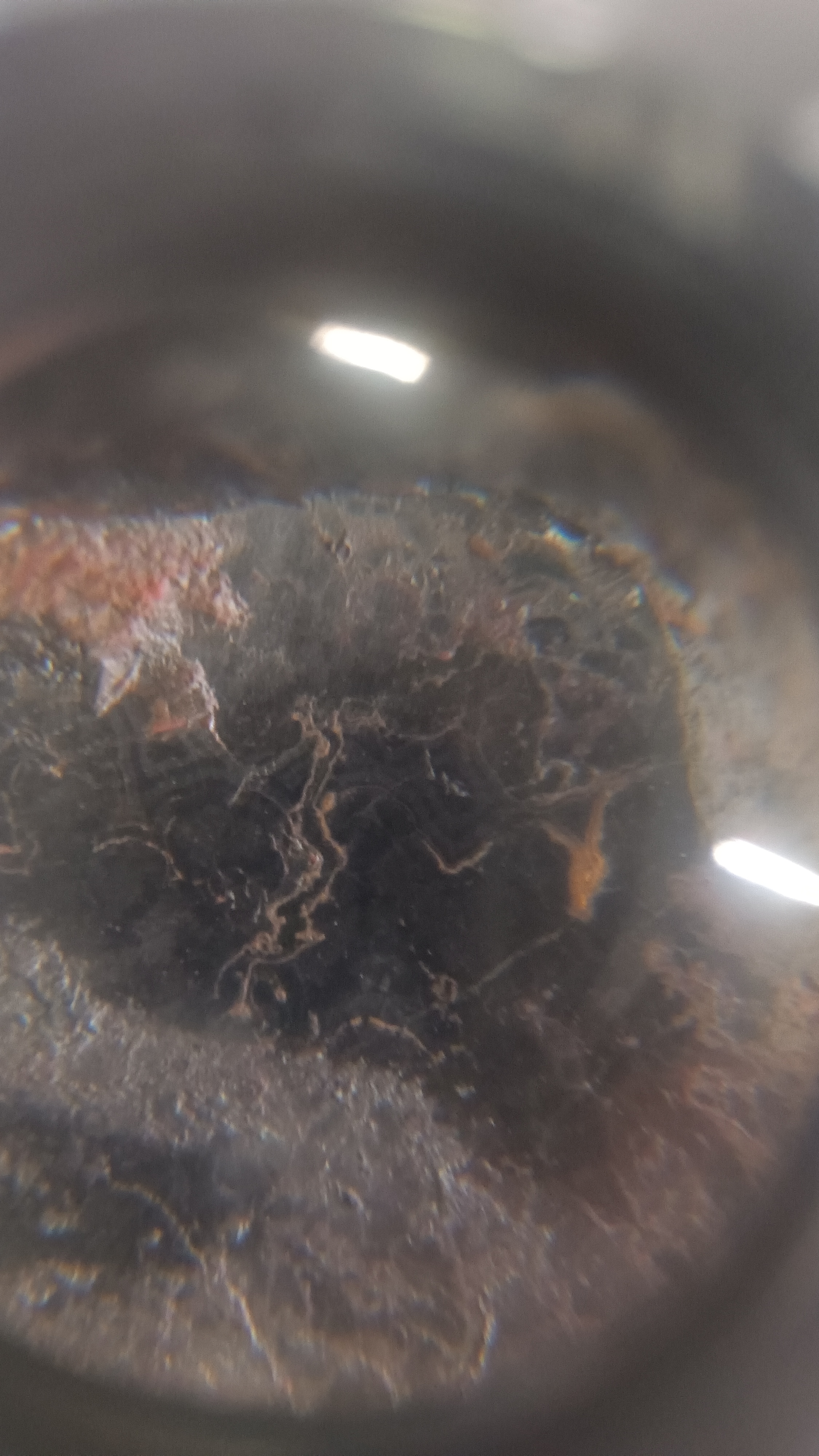

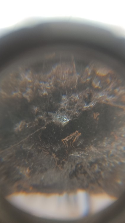

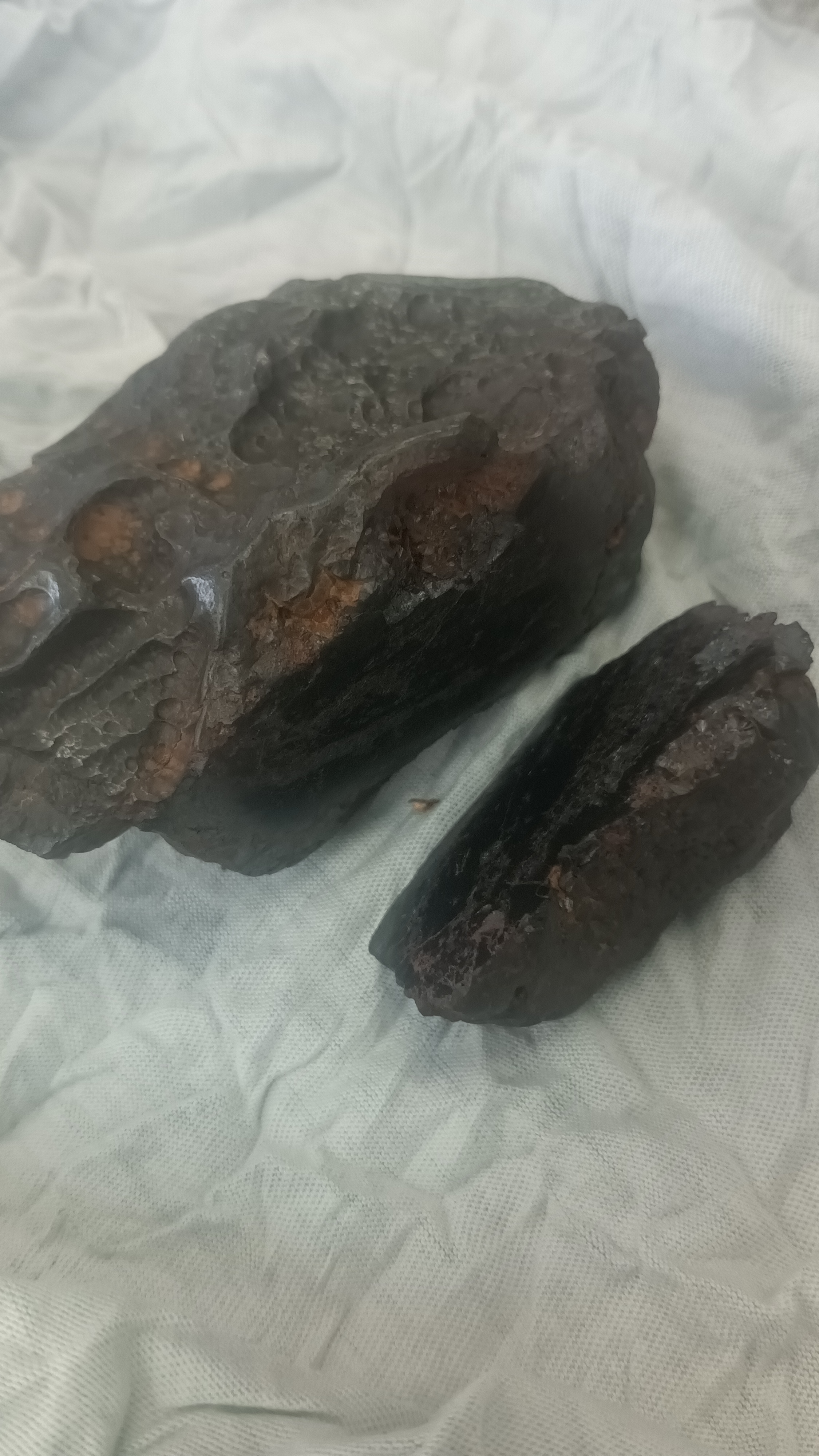

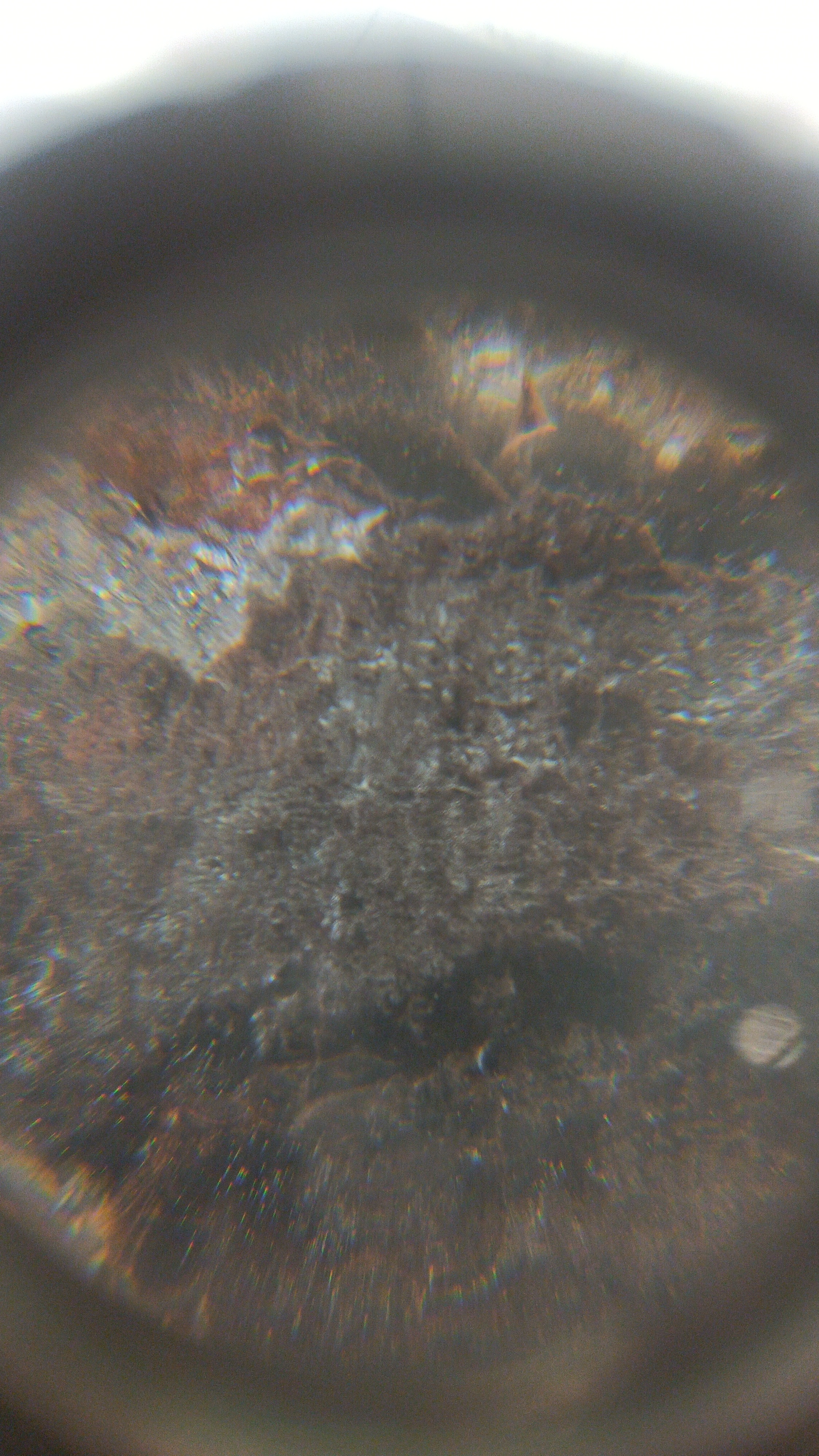

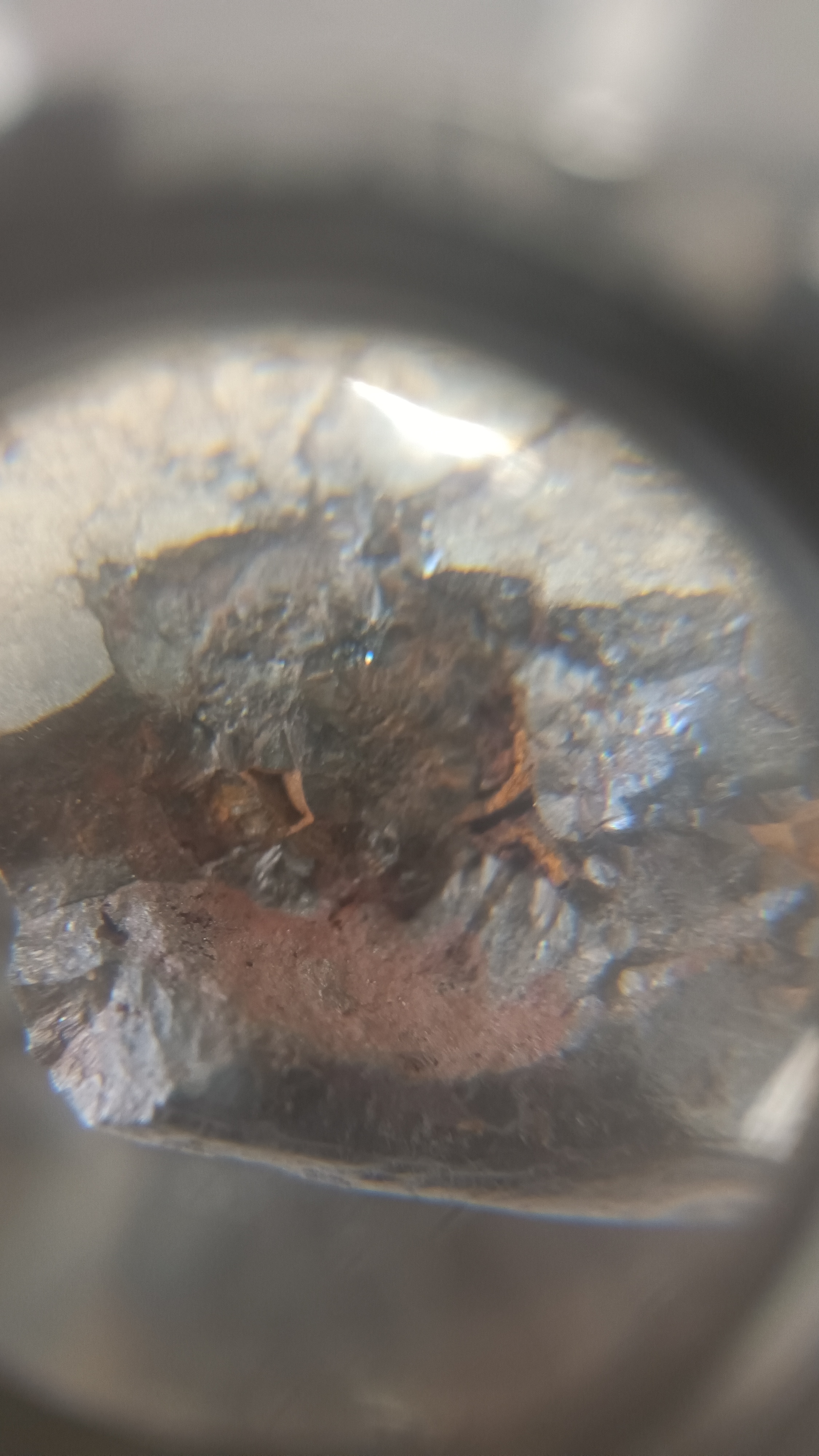

Le spécimen est scindé en deux. À la meuleuse avec disque à tronçonner , ensuite ponçage des faces jusqu'au grain 400 ( mais vite fait ).
Le petit morceau:
- 5 photos vues d'ensemble et 4 en vues rapprochées :
Et les 4 rapprochées :

J'ai cru voir/apercevoir la présence de métal 🧐🤔...
Je laisse deux vidéos , la première pour le grand morceau et la seconde le petit.
Car j'ai repesé, je retombe sur une densité de 4,3. Même en renouvelant l'opération en fixant la ficelle en différents endroits.
Je ferai de nouvelles pesées avec les deux morceaux ce soir. (Au cas où !).
La densité se confirme, il reste à voir s’il y a des différences entre les deux morceaux.
Ces plages d’aspect métallique sont à regarder de plus près. De nombreux minéraux ont un aspect métallique sans être métalliques. L’hématite et même la goethite peuvent être assez brillantes.
Quelques test seraient utiles pour voir si ces plages sont différentes du reste :
- réaction avec un aimant,
- dureté,
- résistance électrique avec un ohm-mètre,
- détecteur de métaux...

Bon bin voilà les deux morceaux sont repartis avec le propriétaire.
J'y ai passé un petit aimant sur les faces , rien.
J'ai tenté de rayer les faces que j'ai poncé, seul le quartz raye légèrement, le verre l'acier le cuivre rien. Mais le ponçage y est peut-être pour qql chose.
Pas de test ohm mètre, ni détecteur. Et la dureté de ces "pastilles" métalliques, impossible à faire pour ma part.
L'intérieur paraît aussi "chaotique" que l'extérieur, comme une pate tordue et repliée en tout sens avant de se solidifier.
Pour la densité, 4,36 ou 4,4 ou même 4,32, ce ne sont pas des différences très significatives.
La densité se situe clairement autour de 4,3 ou 4,4 et c’est très lourd pour une scorie, surtout si elle ne contient pas de fer métallique.
Le ponçage ne devrait pas modifier la dureté, au contraire, il est toujours préférable de tester la dureté sur une surface fraîche.
C’est typiquement la densité d’une goethite mais c’est peut être un peu trop dur, attendons que les géologues se prononcent...
