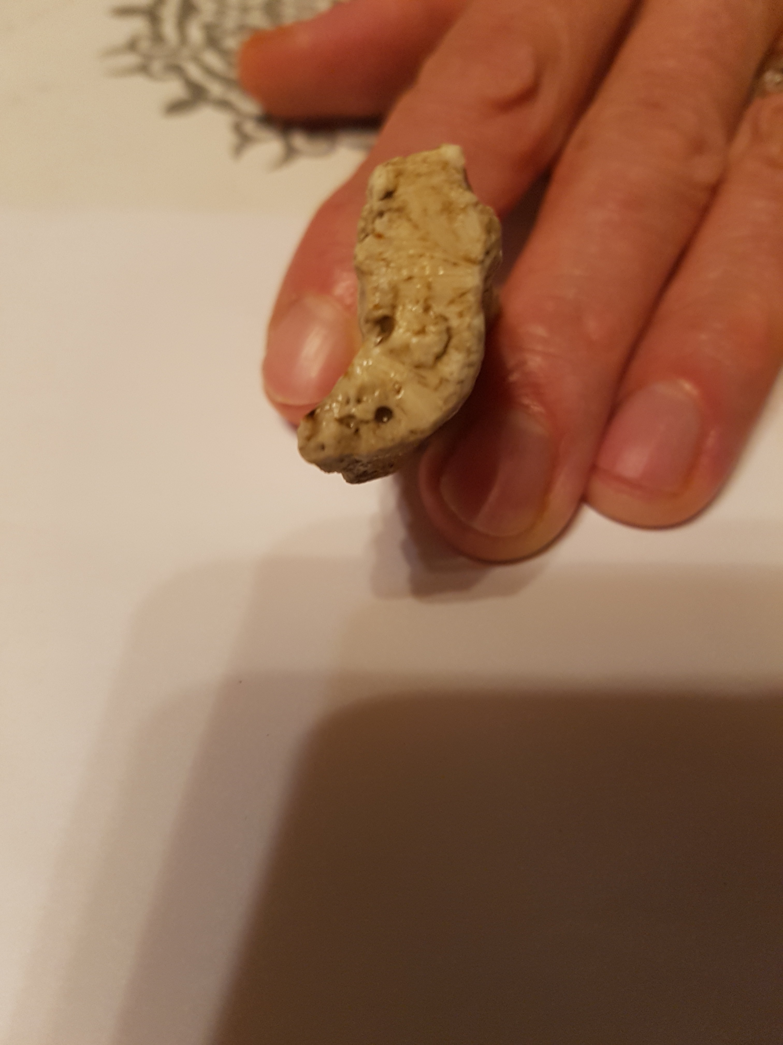

Estimation de la période début Eocène à fin crétacé supérieur
Ressemble à une partie de mâchoire de poisson ou à un morceau de charnière de coquillage bien que la forme privilège une mâchoire...
Estimation de la période géologique en fonction des fossiles présents et trouvés antérieurement.

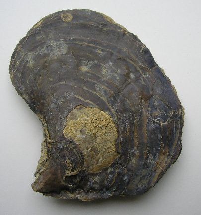

la série de creux me rappelle la partie externe de la charnière des huitres perlières Isognomon (voir bas de la photo ci-jointe).
Il serait intéressant d'avoir des photos des côtés sec et mouillés.

Pour moi le profil en S ne me fait pas penser à un morceau de bivalve.
Pour ce qui est de la période  elle est notifiée lors de ma session primaire, j'apporterai simplement le fait de la découverte en surface de champs récolté en Somme ce qui n'apporte rien à l'identification.

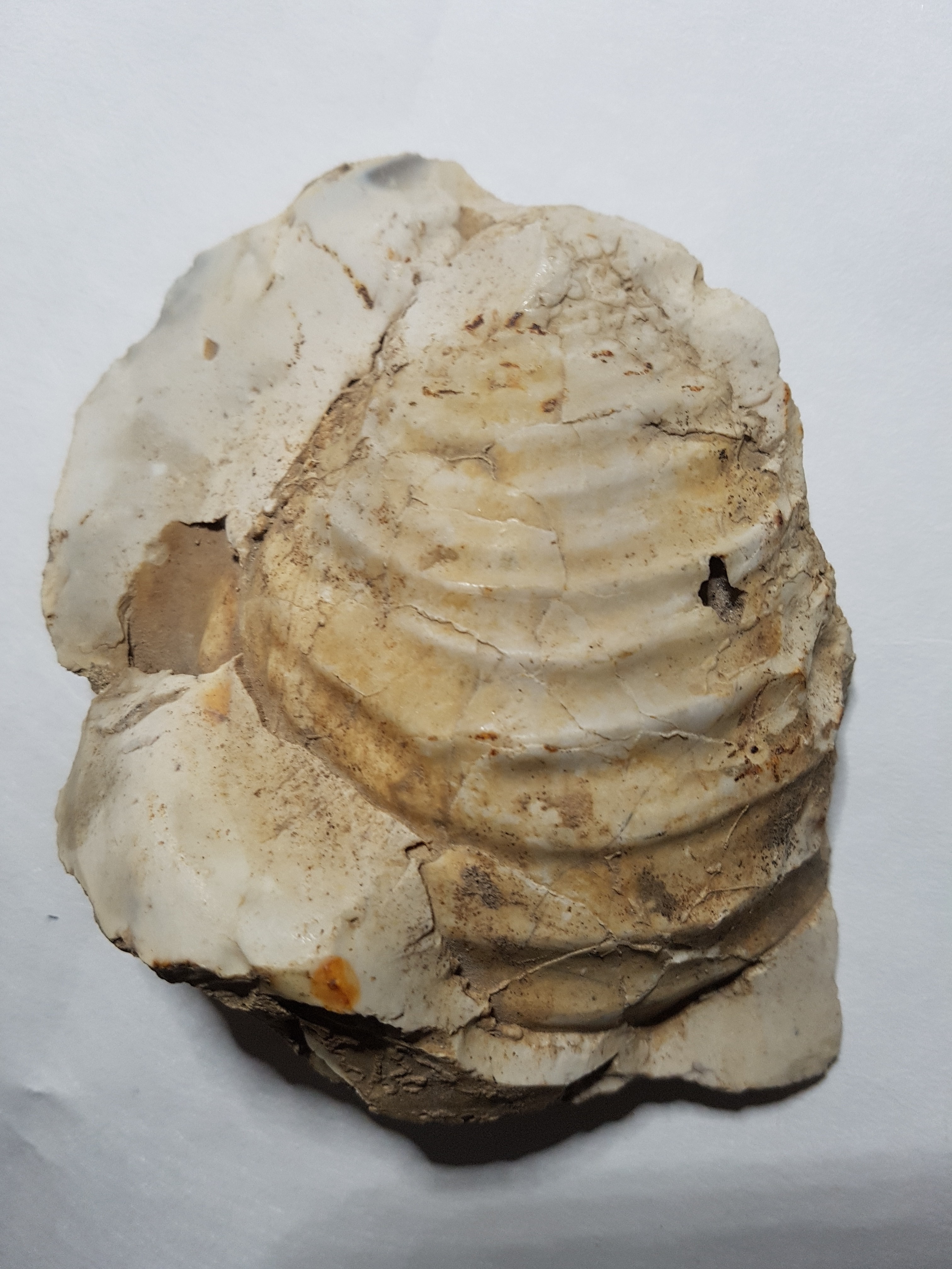

je joins la dernière images de différents exemplaires parmi d'autre du secteur champêtre.
il y a 50 minutes, Metroîd a dit :
Et pourtant...
Déjà, dans la Somme, c'est difficile de tomber sur autre chose que du Crétacé. Les oursins en silex le montrent assez bien.
La troisième photo de la série ci-dessus montre bien la couche prismatique de la coquille d'un mollusque.
Enfin, la série de fossettes correspond à la charnière de bivalves du type Inoceramus, genre qui a foisonné au Crétacé sup.
Ici, on est probablement sur du Coniacien dans lequel on peut trouver plusieurs espèces de grande taille.

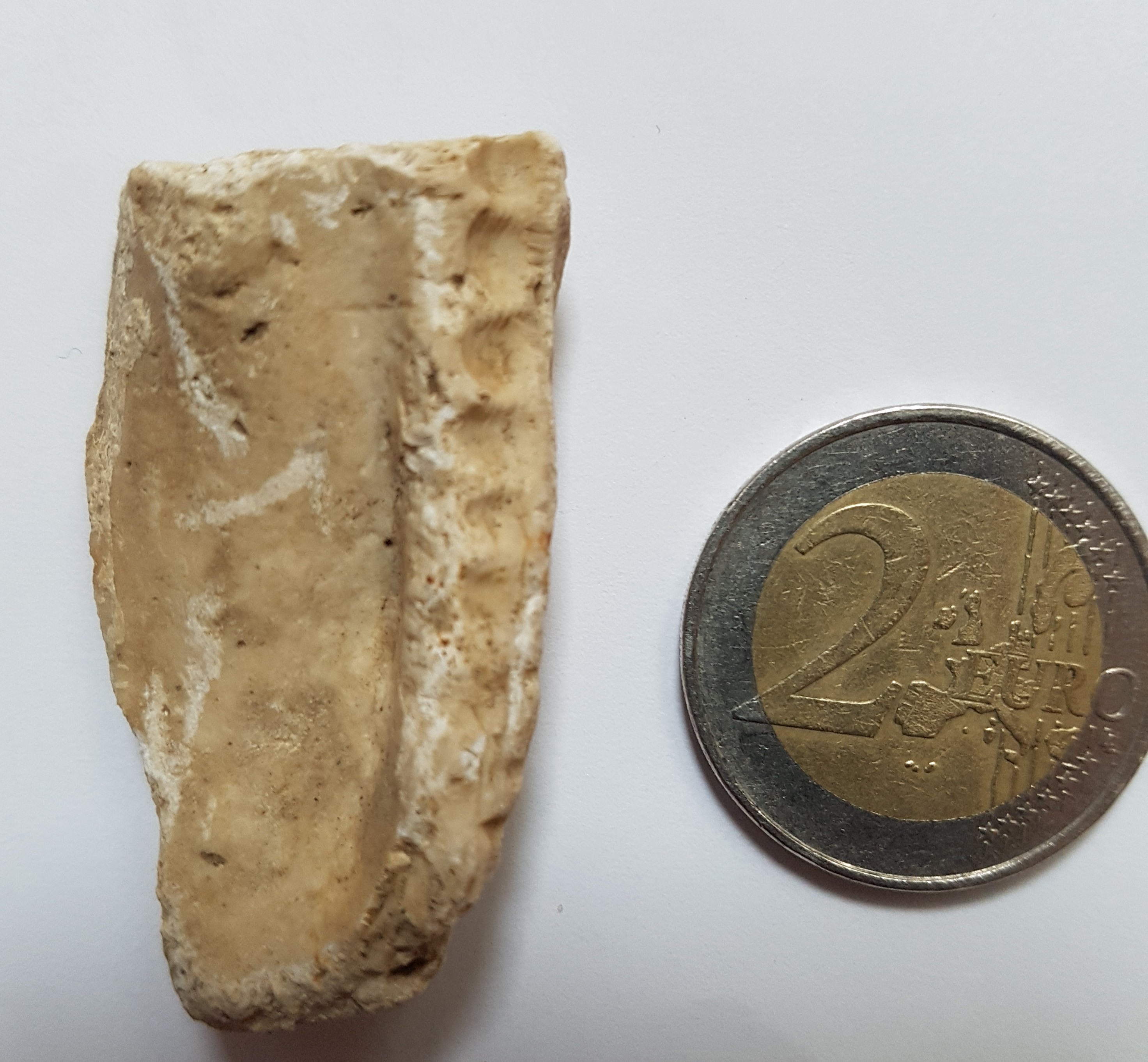

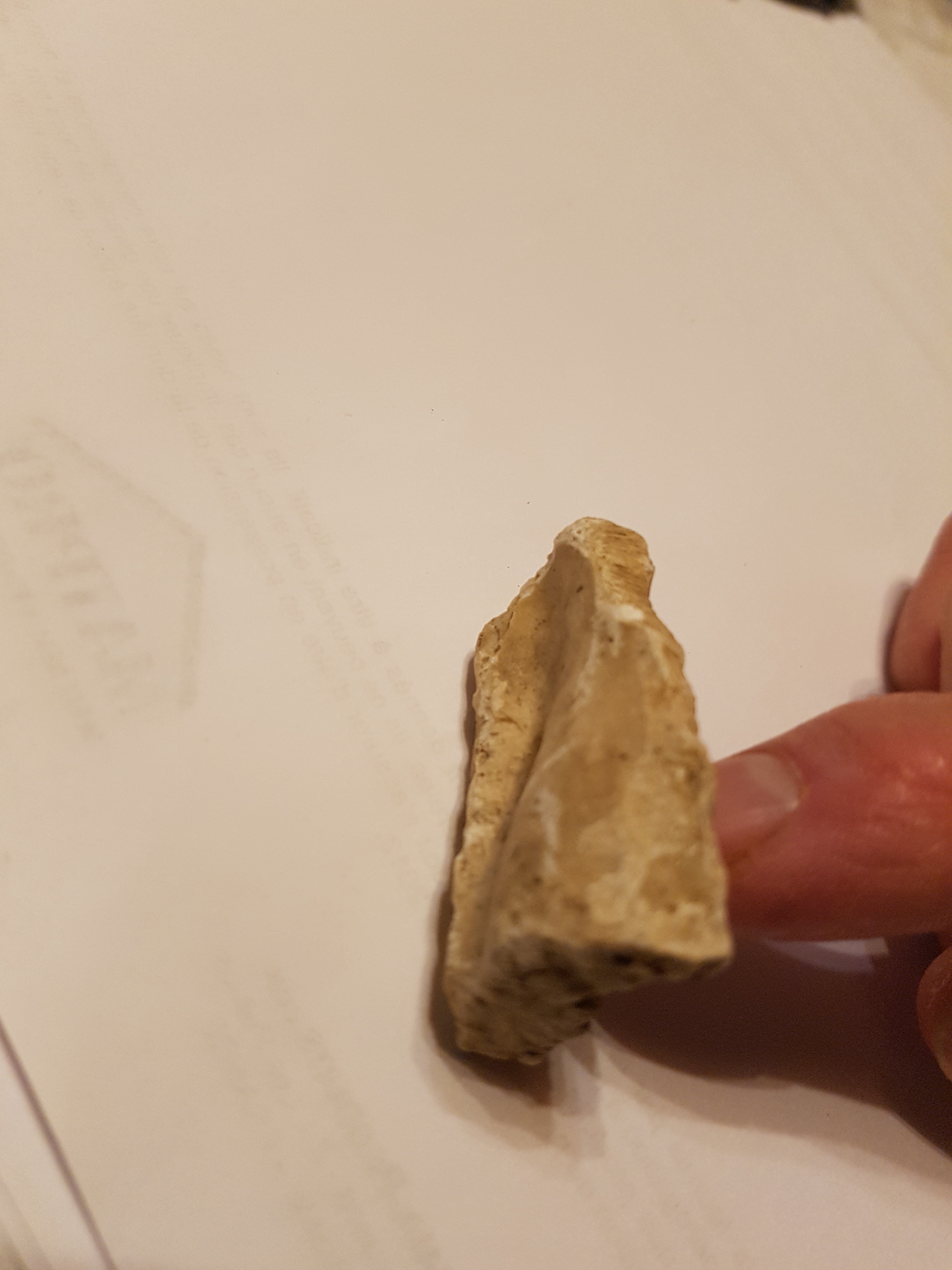

Voilà des morceaux récoltés qui pour moi sont les traces de coquilles ce qui m'a fait penser dès le début à la même chose l'aspect qui m'a intrigué sont les parties concaves du bord et la forme rapidement courbe ainsi que le profil. Cependant la structure en coupe est identique aux morceaux ci dessus. Réaction positive instantanée à l'acide dont on voit la partie plus claire sur le morceau de la troisième photo et avant test sur la première photo.
Du coup le premier objet est également un fragment de coquille d'inocérame, mais côté charnière.
La coupe en aspect de "brosse à dents" est caractéristique. Dans les formations crayeuses du Sénonien du Nord de la France
les fossiles d'invertébrés sont rencontrés silicifiés en silex ou en calcite (bivalves, oursins etc ...)
Rien d'anthropique dans tout ça.
