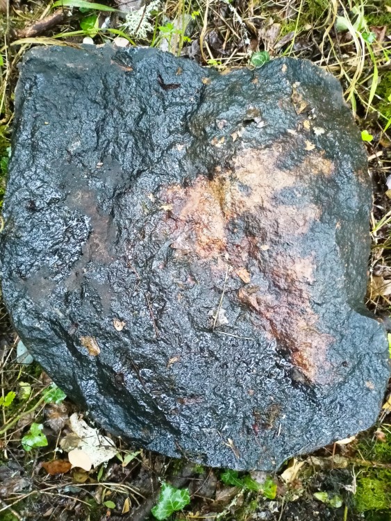

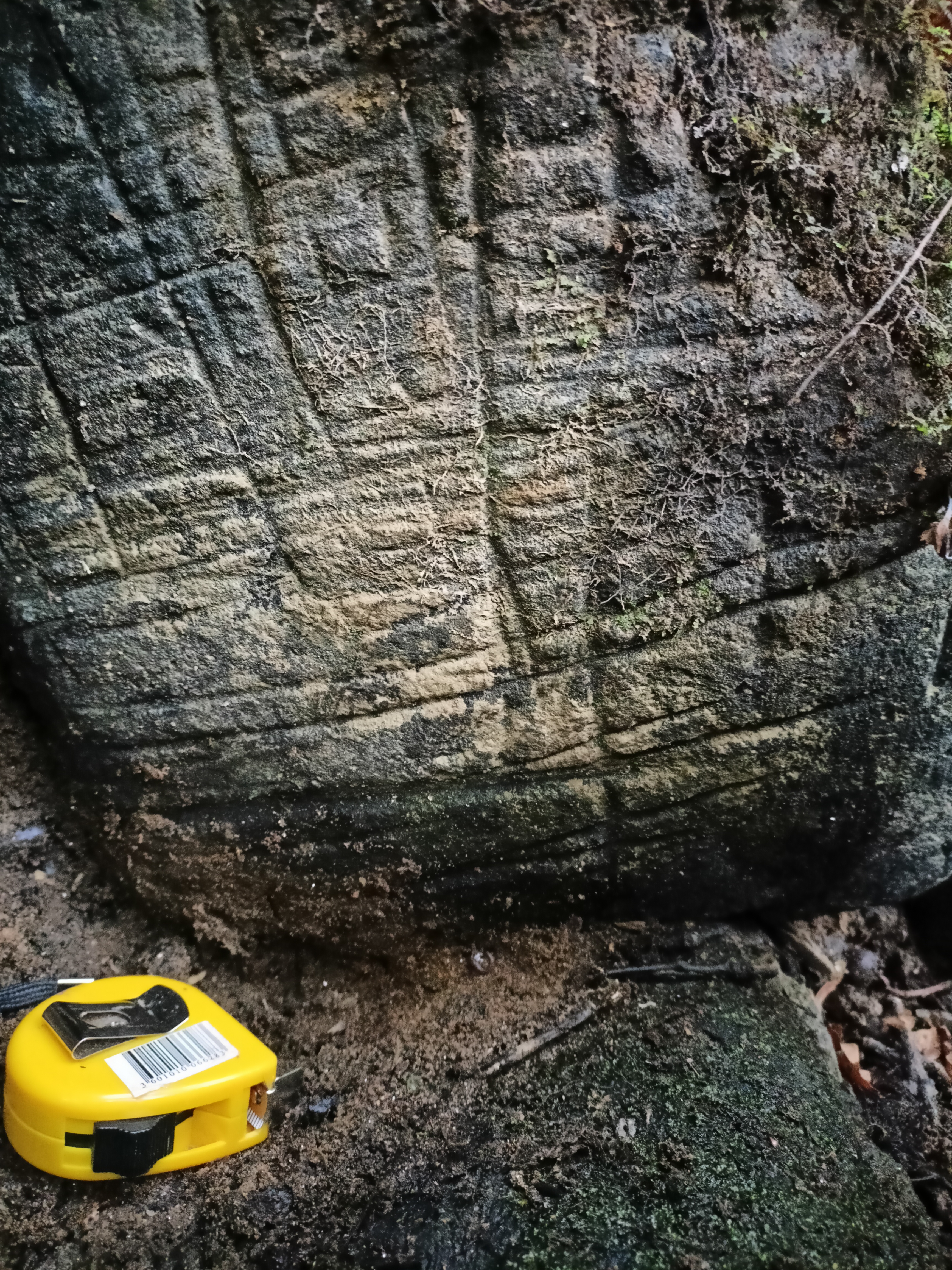

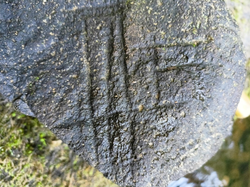

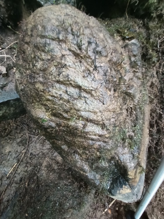

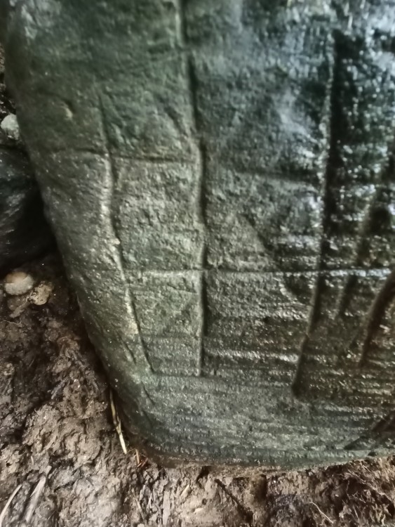

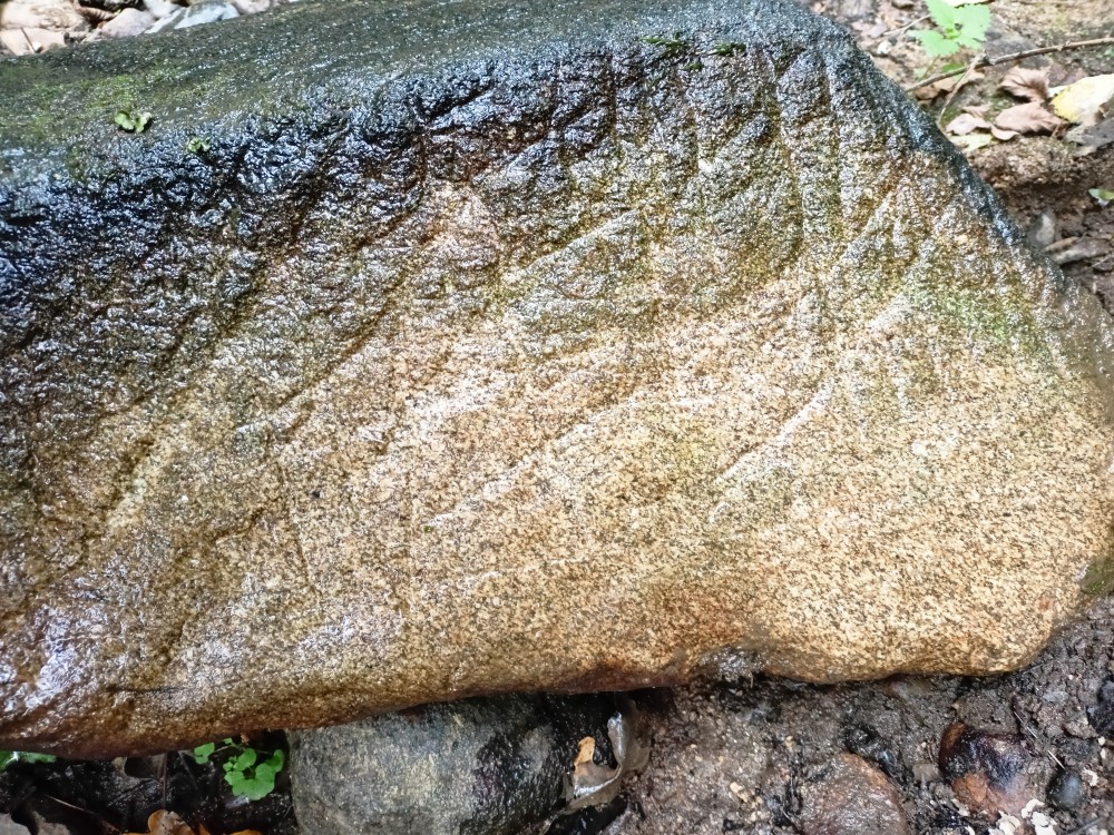

Je soumets à expertise ces pierres présentant beaucoup des lignes. Traits pas très profonds mais bien marqués vus sur une berge affaissée d'une rivière. Vu une pierre qui "ressemble" à une meule dormante, sans certitude. Merci pour votre aide
Je trouve que tout ça fait plutôt érosion naturelle.
Ce qui est intriguant c'est la pierre de la première photo car ses stries semblent en relief et non pas en creux comme les autres mais peut être est ce une impression que donne la photo.
réponse à gryph 58. Je ne pense pas que l'érosion puisse faire des stries aussi droite, et aussi nombreuses. Beaucoup de lignes se croisent et crée quelques figures. Dame nature fait de belles choses, mais là je doute. Un très grand nombre de rochers granitique parsème la rivière, aucun ne présente de telle stries.
c'est curieux mais pour moi cela n'a rien de naturel au contraire; je rejoins Le sablais , on est plutôt dans le domaine de l'archéologie ( et ancienne !) !  Il faudrait peut être montrer ces photos à des spécialistes avant de faire une bêtise .Les photos 4 et 5 me font furieusement penser à un polissoir néolithique . Affaire à suivre

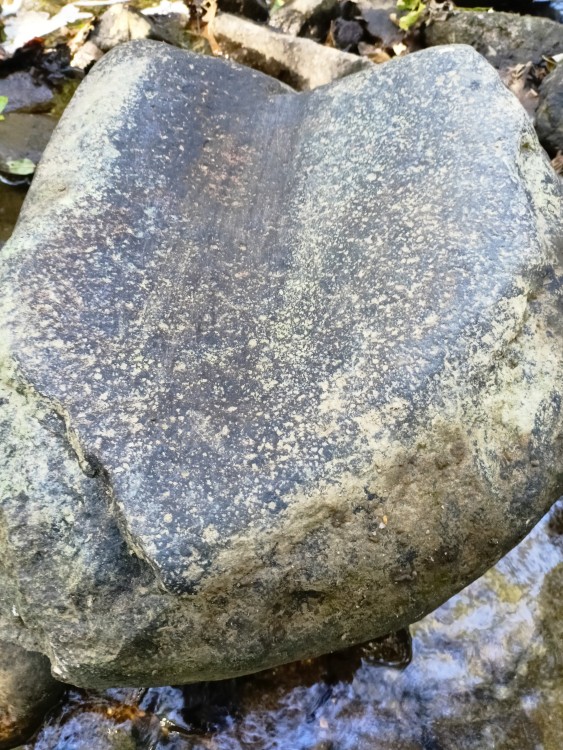

Merci alex.tre. J'ai envoyé les photos du polissoir ou meule à des archéologues. Un m'a fait pour réponse que cela devait être une auge, faire manger un cochon dans cette pierre pas facile. Mais en aucun cas une meule néolithique, ou médiévale, pourquoi pas. Pour info cette pierre mesure 42 cm par 46 cm. J'ai sorti de la rivière deux pierres striées, et légères pour les montrer à des spécialistes. Le dessous est brut, aucune trace de "fignolage ". L'enquête continue....

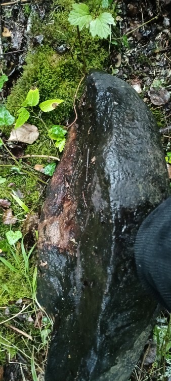

Il n'y a peut-être pas une solution unique à la question. Pouvez-vous faire un inventaire des types de roche ?
La deuxième photo montre clairement un granite, dont la structure interne ne peut pas expliquer les stries. Et les autres ?
la première photo montre un dessin, artefact, avec des lignes parallèles et perpendiculaires et des terminaisons volontaires donnant cette forme de E
cela fait penser au pierres de construction médiévale marquées par les ouvriers

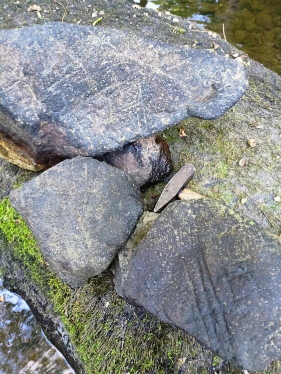

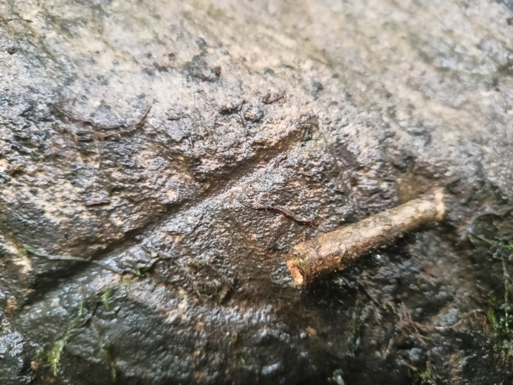

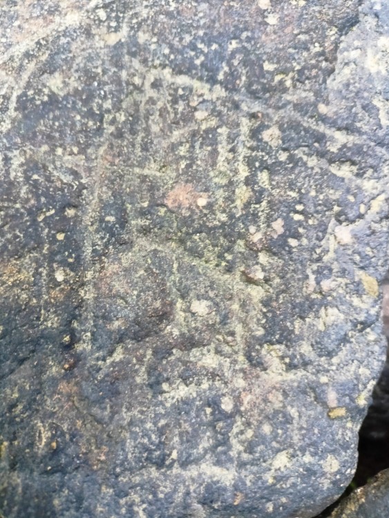

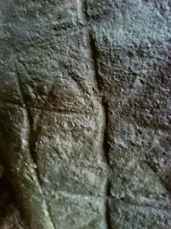

photos 5-6 fait penser à un support de frottement plutôt mécanique
le reste parait plus aléatoire avec cependant une origine artificielle
déjà, le contexte, est-ce en pleine nature, ou bien proche d'un bâtit quelconque?
les roches sont-elles typiques d l région ou bien semblent étrangères?
Je rejoins "le sablais et alkimik" sur ces pierres, il est vrai que les ouvriers marquaient les pierres
afin qu'elles correspondent bien à l'emplacement où elles devaient aller.
affaire à suivre avec des archéologues de la région.

Toutes les roches de la rivière sont toutes granitiques, à quelques exceptions près. Toutes interventions mécaniques est à mon avis à exclure. Le site de découverte est loin de toutes habitations, il existe des pans de murs seuls vestiges de l'habitation du meunier, mais un peu loin du site de découverte. Le moulin à complètement disparu, les pierres ont sûrement servis ailleurs, réemploi pour la construction de maisons du village à 500 où 600 m. Toute les pierres avec des sillons proviennent de la berge, et suite à l'érosion sont tombées dans la rivière. Sur les photos on voit que le quadrillage est dans le sable que j'ai dégagé pour les photos.  Cette année la sécheresse a fait que ces pierres soient visibles, sinon elles sont sous l'eau, et aller faire le quadrillage sous l'eau, est très compliqué. La rivière coule dans une vallée, où les blocs de granite sont légions. Les photos prisent ce matin 26/09 montre des petits carrés et à l'intérieur un x et avec beaucoup d'imagination, d'autres lettres. Ce matin j'ai parcouru un bout de cette rivière, je n'ai trouvé aucune roche avec de tels quadrillages ou sillons. Je n'ai aucune compétences en la matière, le hasard a voulu que ces pierres attire mon regard, et attise ma curiosité, et ensuite recherches d'infos via internet. Ces pierres présentent certaines similitudes avec les roches de Fontainebleau. Peut-être ai-je trop d'imagination.

Il y a 3 heures, phoscorite a dit :
Tout à fait d'accord avec Phoscorite, le granite semble bien trop homogène que pour avoir des érosions spontanées de cet aspect. On peut avoir des stries sur des roches sur lesquelles est passé un glacier, mais dans ces cas là elles sont généralement beaucoup plus parallèles et, en dehors des stries, la roche est beaucoup plus lisse, polie par les éléments abrasifs fins contenus dans la glace. Nous ne sommes donc de toute façon pas dans ce cas.
C'est évidemment une information intéressante qui contribue à écarter une cause naturelle.
En effet, pas suffisamment creux.

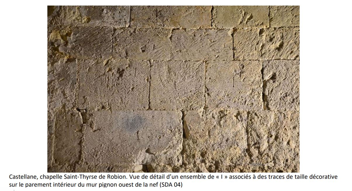

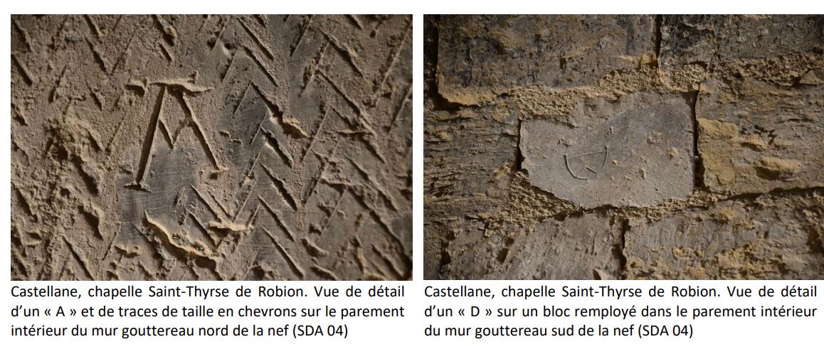

@jph pour notre information, pourrais tu poster quelques exemples de marques sur les pierres, avec des datations de ces marques.  J'ai pas en photo, mais j'ai en tête quelques marques . Voici des exemples dans une chapelle, Sainte Thyrse à Robion, non loin d'un site à bois fossiles près de Castellane.
Les photos viennent de ce document https://halshs.archives-ouvertes.fr/halshs-02092909/document
Ici c'est du calcaire, plus facile à tailler et à graver.
Je rajoute, sans vouloir écarter toutes les pistes ce site https://www.breteau-photographe.com/galeries-de-photographies/les-alpes/les-gravures-rupestres-des-alpes/les-gravures-et-l-art-rupestre-de-savoie-en-noir-et-blanc
Les photos ici sont fantastiques, sur place, ces gravures sont parfois masquées par les stries liées aux glaciers.
Effectivement je fais le maximum de photos, pour documenter ces trouvailles. J'écarte tous marquages de pierres pour la construction, nous ne sommes pas sur site d'extraction type carrière. Il faut se mettre dans le contexte : berge de rivière, pas d'habitations à proximité, vallée déserte, accès difficile, surtout quand l'eau est haute, et terrains à l'abandon depuis longtemps ( parc à vaches). 8 pierres sont pierres sont concernées.
je m'autocite
"cela fait penser au pierres de construction médiévale marquées par les ouvriers"
la première photo m'évoque ce type de marque, sans que ce soit une certitude
les marques de tâcherons servent à payer celui-ci donc ça doit être simple et ne doit pas prendre des heures à faire
les marques de positionnement sont ce qu'elles sont, un dessin pour situer la symétrie ou le miroir
ici, je parle d'évocation, je pensais par exemple aux marques que l'on pourrait faire pour améliorer la prise d'un mortier
image.thumb.jpeg.bfa14348be495e3de54c1ec9ec954a42.jpegvoir document
et sinon vous concluez qu'il ne peut y avoir de marque mécanique, pourtant il y aurait eu un moulin, ça se contredit
PS: vu le dernier message, les marques ne sont pas faites sur carrière, elles sont une étape après la carrière et avant montage
PSbis: mon illustration montre un traitement de surface mais le bouquin parle aussi de mortier, sans illus, pas trouvé de quoi illustrer plus directetment

@alkimik, ton document est très intéressant, il montre bien des traces de burins  erratique. C'est une bonne piste à mon avis.
Et cela pourrait avoir été des blocs qui ont servi à la construction d'une passerelle au dessus de la rivière.
oui, pierres non taillées, c'est le côté curieux
cependant, les gravures de Fontainebleau sont réalisées sur du grès, un matériau qui "attire" la gravure de par sa friabilité, surface homogène tendre etc, ici il a fallut une certaine volonté d'usage il me semble, ou bien une usure métal sur pierre

Alkimik à raison, il faut une volonté à toute épreuves pour tracer un tel quadrillage dans le granite. Une personne habituée à travailler la pierre, aurait réalisé un travail plus soigné à mon avis, sinon la porte ( rire ).
