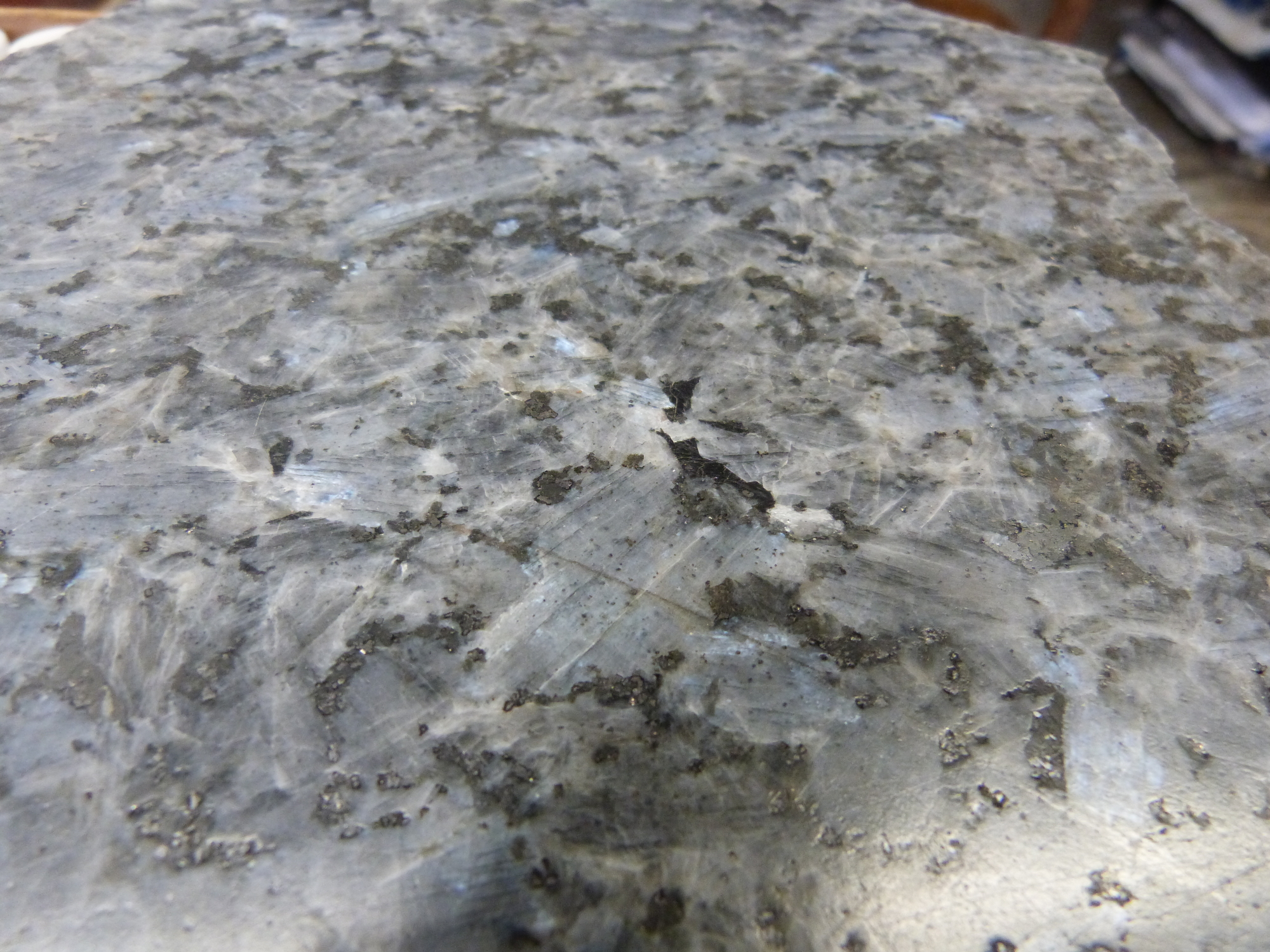

j'ai ceci, un "marbre" avec iridescence de cristaux qui - à défaut de vocabulaire - me rappelent le tramage du papyrus (oui ou du céleri ^^)
je ne sais pas le nom, mais ce sont bien des plagios non? avec semble-t-il de la magnétite
je suppose plusieurs plagios, ceux qui sont irisés seraient labrador et les autres non? ou s'est simplement l'agencement qui provoque cela
mais ça n'est pas de la labradorite pourtant non?
Si les cristaux sont iridescents, il y a de grandes chances que ce soit une labradorite, ou un cousin leucogabbro.
Tu peux vérifier facilement : si c'est un marbre (au sens calcaire métamorphisé), ça doit mousser à l'acide.
c'est le fameux "hormis dans les cimetières" > les marbriers le nomne granit apparement, si c'est bien le même (> granit de Madagascar mais il semble plus bleu que le mien)
je n'ai plus d'HCl mais ça bouge pas au vinaigre et autres, dureté 6-6.5 (raye légèrement)
et puis au broyage c'est clairement pas du marbre
