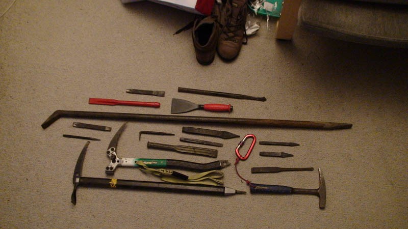

benevolus Posté(e) 8 décembre 2007 Signaler Posté(e) 8 décembre 2007 Histoire de répondre, et de clarifier tout en montrant l'ensemble de mon outillage. Le truc très long sur la photos ci dessous est appelé par abus de language une barre à mine. C'est en fait un pied de biche sur dimensionné dont l'unique usage est de servir de levier. Une vrai barre à mine est en réalité un burin surdimensionné. La photo montre l'ensemble des outils qui potentiellement peuvent me servir. Dans la pratique, sont courament utilisés l'Eastwing, le Charlet-Moser ( Marteau Piolet ) et le Piolet. Le reste à un usage plus occasionnel ( la plupart des burins ) , voir anecdotique ( la barre à mine ). ps: http://www.ricestone.com/2pages_secondaire...-a-mine-1r2.JPGce modele ci permet-il les deux utilisations? (comme burin kon tappe dessus a la masse ET comme levier/pied de biche) ceci est tout simplement la tringle eswing, il est déconseillé de taper dessus avec un marteau car il peu y avaoir des éclats. c'est précisé dessus lorsque l'outil est neuf et que l'on voit l'autocollant. pour répondre à 1GM: "Le truc très long sur la photos ci dessous est appelé par abus de language une barre à mine. C'est en fait un pied de biche sur dimensionné dont l'unique usage est de servir de levier. Une vrai barre à mine est en réalité un burin surdimensionné." Donc ce truc long c'est tout simplement une reproduction de l'outil mis au point et utilisé par les cristalliers suisses depuis de nombreuses générations (si mes souvenirs sont bons). Pour faire les trous il ne faut pas une barre à mine avec une masse de 5kg, mais comme les carriers et les tailleurs de pierres utiliser des burins avec bout arrondi et une massette de 2,5kg. c'est le même principe que le perforateur, il ne faut pas appuyer dessus comme un ane mais le laisser faire sont avance tranquilement. voici une photo d'un burin de tailleur de pierre (le principe un coup de massette, un 1/4 de tour et on recommence) et également une barre à mine en titane fabrication maison. Une barre à mine ne sert pas à faire des trous mais uniquement à déplacer ou déssolidariser des blocs fendus. tout ceci n'est qu'une conception personelle des l'utilisation des outils que m'on transmis les anciens avec qui j'ai remué du cailloux (chantier ou recherche de cristaux) Citer

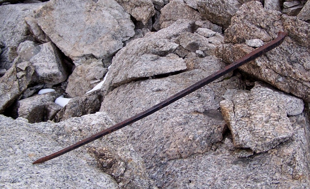

lomdumtblanc Posté(e) 9 décembre 2007 Signaler Posté(e) 9 décembre 2007 Salut les gars!!! Tiens! 1 frangin, tu n'aurais pas oublié ça par chez moi des fois? :coucou!: J'ai trouvé cette petite chose en altitude lors d'une sortie en Suisse, du côté d'Orny... perdue au milieu d'un ébouli... (15 kg, je veux bien te croire! Rien que de la déplacer de quelques mètres pour la photo, j'étais éclaté! Il me faudrait un peu de potion en fait!). Evidemment, elle y est toujours! Avis aux amateurs qui en chercheraient une... Par contre, il faudra juste la redescendre sur plus de 1500 m Citer

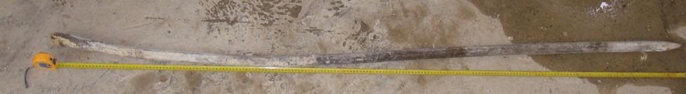

pierreux Posté(e) 9 décembre 2007 Signaler Posté(e) 9 décembre 2007 vielle barre a mine qui a deja vecue :coucou!: longueur 2 m poid 20kg Citer
1frangin Posté(e) 9 décembre 2007 Signaler Posté(e) 9 décembre 2007 ""Evidemment, elle y est toujours! Avis aux amateurs qui en chercheraient une... Par contre, il faudra juste la redescendre sur plus de 1500 m"" quoi !!!!!!!!!!!!!!!! tu as oser laisser un outil de cette trempe ...................abandonnée !!!!! ................honteux!!! ça ressemble a la notre en plus fin au niveau du levier ...............15 kg de bonheur !! Citer

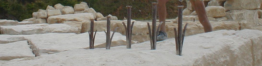

cascaillou Posté(e) 10 décembre 2007 Auteur Signaler Posté(e) 10 décembre 2007 merci pour toutes ces reponses...j'y voit deja beaucoup plus clair maintenant, si je pouvais avoir une photo illustrant ce que sont des 'coins eclateurs' et une adresse de fournisseur pour en acheter, je serai comblé pour ce qui est d el'utilisation de ces coins: on fait un trou a la barre a mine, on y met le coin, et on tape dessus a la masse, et on repete l'operation tout les 30cm pour creer une fissure dans le bloc, c'est bien ca?? Citer
benevolus Posté(e) 10 décembre 2007 Signaler Posté(e) 10 décembre 2007 merci pour toutes ces reponses...j'y voit deja beaucoup plus clairmaintenant, si je pouvais avoir une photo illustrant ce que sont des 'coins eclateurs' et une adresse de fournisseur pour en acheter, je serai comblé pour ce qui est d el'utilisation de ces coins: on fait un trou a la barre a mine, on y met le coin, et on tape dessus a la masse, et on repete l'operation tout les 30cm pour creer une fissure dans le bloc, c'est bien ca?? lien vers une page avec des coins éclateurs (voir en bas de page). http://www.guillet-sa.fr/francais/fr-carrieres.htm il faut en utiliser plusieurs en même temps. Une fois mis en place on tape successivement sur les coins et on recommence jusqu-à fissuration de la roche Citer
alchimiste Posté(e) 10 décembre 2007 Signaler Posté(e) 10 décembre 2007 merci benevolus, c'est de chez guillet que viennent mes poincons. j'utilise celui a extremite plate. pour les coins eclateurs, n'achetez pas des coins de carriers, a moins que vous n'ayez un perfo portatif et de bonnes batteries de rechange..... vous allez mettre une heure pour casser un bout de 50 centimetres. pour eclater une roche, le mieux est de reperer une fissure ou le sens de la feuille, servez vous de coins a bois ou de coins coniques, ca marche tres bien, disposez les tous les 20 cm et tapez sur l'un et l'autre a tour de role. Citer
benevolus Posté(e) 10 décembre 2007 Signaler Posté(e) 10 décembre 2007 pour eclater une roche, le mieux est de reperer une fissure ou le sens de la feuille, servez vous de coins a bois ou de coins coniques, ca marche tres bien, disposez les tous les 20 cm et tapez sur l'un et l'autre a tour de role. c'est ce que j'expliquais à cascaillou en mp, j'utilise les petits coins que j'ai mis en photo un peu plus haut, je les mets deux par deux et je tappe successivement dessus tous les coins, ce qui me permet de ne pas transporter de matériel trop lourd en montagne. pas de masse et de gros coins donc quelques kg de gagné !!! Citer
