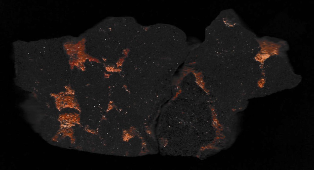

Rebonjour
Merci pour ces efforts, mais je ne pige pas la réponse du scanner. Les zones orange rouge peuvent etre dues a la diffusion de la lumiere dans des oxydes de Fe, mais je ne comprends pas que rien ne renvoie la lumière dans le reste.
Une photo a la bino serait peut-etre mieux, s'il y a ca dans votre secteur.
+1 provisoirement, avec une altération supergène comme le suggère @alkimik pour expliquer l'aspect macroscopique.
Voir sur la carte géol s'il y a des niveaux gréseux eoliens éocenes dans le voisinage, peut-etre.
Bon du coup, j'ai fais aussi sur 3 de mes roches basaltiques ou gabbro(ça reste encore à voire)
Sur une on vois en visuel des marbrures métalliques, brillantes comme de l'hematite polie, et bein résultat : aucune iridescences ou opalesences comme les photos de bike.
Je suis perplex, mon imprimante scanner hp mega cool à moins la fibre artistique ?
Je joins mes 3 photos à mon encien sujet pour lequel je n'ai pas plus de résultats que divers basaltes ou gabbros.
Peut être le miracle va survenir et que quelqu'un va enfin réussir à mettre un nom précis  dessus grâce à ces photos scanner

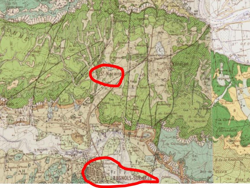

Je mets ici la carte géol du coin :
Et puisque je suis à Saint Nazaire, je vais aller voir celle d'un autre sujet.

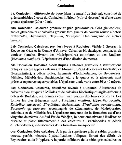

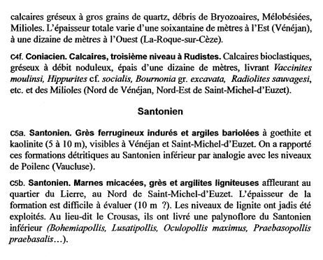

Je mets des extraits de la notice, pour éviter de dire trop de bêtise :

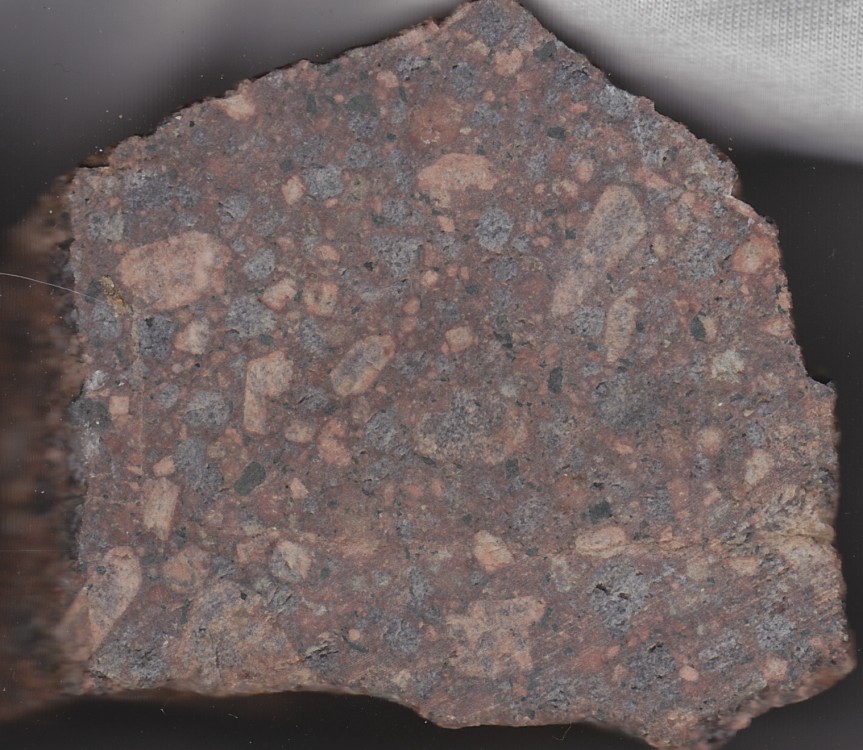

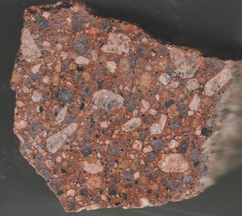

Bonsoir Jean François 06,
J'ai fais à nouveau des scans de la pierre, ma résolution maximale avec mon imprimante est comme la tienne soit 600 DPI ( marque canon maxity MB5450)
J'ai bien séché la pierre avant, et j'ai mis un fond noir avec un drap.
Hier je vous avez dis que ma grande résolution de ce jour était d'acheter un microscope et devinez quoi malgré 6 magasins je suis rentré bredouille après ma journée de travail !!!!
Sur internet il y en a pas mal mais lequel choisir, si vous en avez un à me conseiller ?
je sèche pas facile cette trouvaille.
PIERRE RECTO 1.pdf PIERRE VERSSO 2.pdf

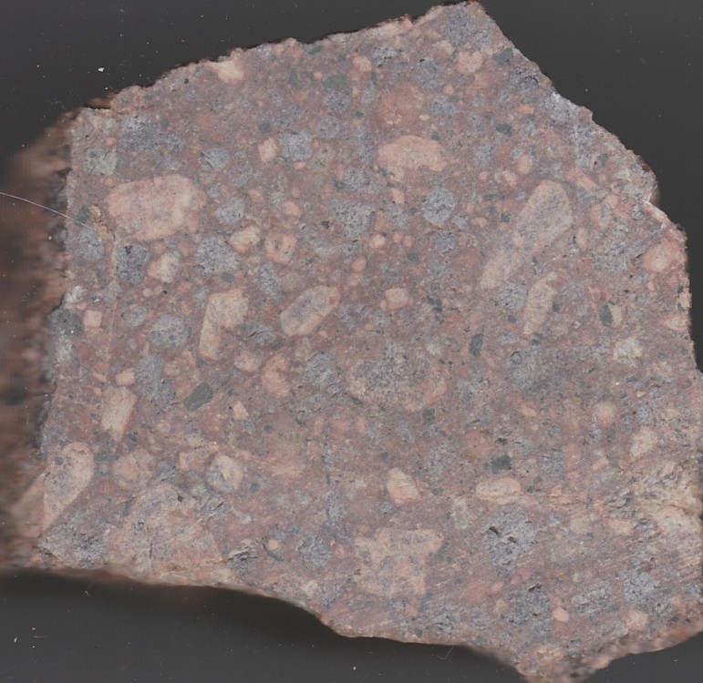

il y a 21 minutes, phoscorite a dit :
Change de fond pour voir. Mets y un torchon de table, par exemple.
Normalement ca ne devrait pas trop changer ce que montre le scanner sur la partie caillou.
Effectivement avec un torchon blanc pas de différence au niveau de la pierre
scan fond blanc.pdf
Je serais curieux de voir les trous de ce gruyère avec une lumière UV.
Serait il possible que la silice présente une Opalisation ?
J'ai envi de tester une de mes pierres de fer au scanner pour voir si c'est le fer qui rougit autan les résultats.
Enfin rouge, je suis modeste car les résultats visuels ressemblent à de la lave en fusion. C'est plutôt rouge /oranger intense.
curieux oui, la couche de rouille semble bien issue de la pierre, donc objet ferreux
la trace sur émail semble montrer une dureté de 7, plus que les oxydes de fer (hématite goethite et même ilménite), donc silice
il existe du silicate de fer de synthèse pour décapage mais j'ignore si on en produit des morceaux de cette taille (c'est un genre de sable)
le noir avec une telle absorption fait penser au carbone, donc scorie fer-carbone (si contraste naturel et non numérique)
perso je ferais une petite poudre à observer au microscope pour savoir si on a des grains différenciés (ex rouge et noir), voire une petite sédimentation (dépot lourd et liquide coloré)
Il y a 13 heures, Bike76 a dit :
Je ne connais pas ce modèle... Je suis assez fidèle à la qualité Epson.
Tous tes scans donnent un résultat qui m'interroge.(??)
Dans le menu "options" chez Epson on peut choisir la qualité du scan, au choix entre "illustration", "magazine, "photographie"...etc...
Dans le cas ou je devrais faire un scan d'un caillou je règlerais sur "photo" avec une résolution de 600 dpi.
Si je laisse sur "illustration" qui est le réglage presque par défaut, j'obtiens une vue qui aura des qualités très ressemblantes à ton dernier scan sur fond blanc.
C'est le résultat sur tes zones d'ombres du linge blanc qui me fait penser ça!
Alors je dis peut-être une bêtise mais vérifie les réglages de ton scanner, ça coûte rien.

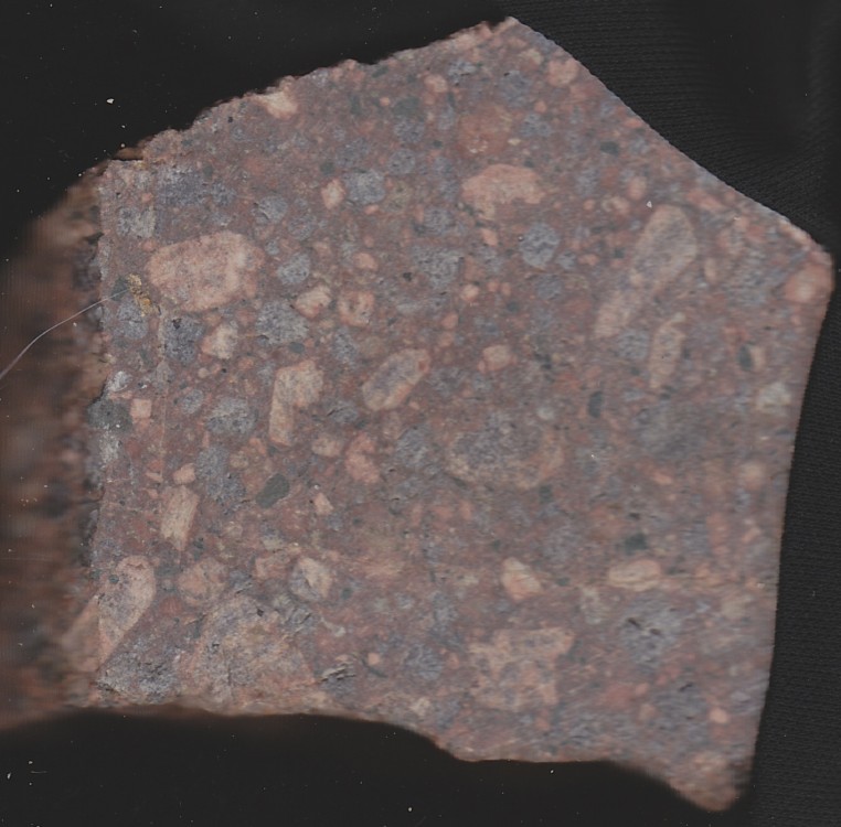

Bonsoir,
Désolé tu retard la journée de travail était intense, j'ai chercher également des microscopes numériques sur des sites d'annonces et je n'ai toujours pas trouvé.
Cependant j'ai fais à nouveau des clichés au travail ( une imprimante pro à taille taille humaine) je vous avouerais c'est surprenant ! par rapport à l'autre imprimante.
Il y a des images en couleur, en gris et en noir et blanc, j'ai rajouté deux autres pierres pour voir la différence
Donc je vous transmet les images en espérant que cela puisse vous éclairez plus,
SKMBT_C22422092018570.pdf SKMBT_C22422092019000.pdf SKMBT_C22422092019130.pdf SKMBT_C22422092019200.pdf SKMBT_C22422092019220.pdf IMG_20220918_0009.pdf IMG_20220920_0007.pdf
J'ai omis de vous dire que j'ai essayer de faire une coupe plus fine , mais j'ai pas pu vous les verrez sur les photos
